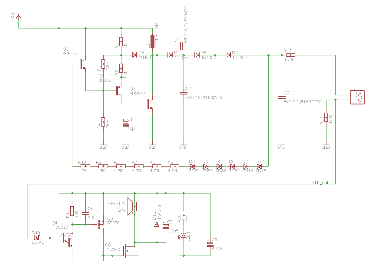

Eine Frage zu der Schaltung aus #2201573:
Die Zenerdiodenkombination muss man durchmessen, weil die extrem
unterhalb des normalen Arbeitsstroms betrieben werden und daher weniger
Spannung abfällt, oder?
#2560318
Sollte die Geiger_Hochspannungsschaltung nicht noch sparsamer sein, wenn
man die Zenerkette zur Regelung an C2 statt an C3 legt (mit entsprechend
reduzierter Zenerspannung)?
Jedes uA dass da fliessen muss muesste 400uW Verluste erzeugen. Regelung
der halben C2-Spannung verbraucht nur noch halb soviel. Das spart auch
gleich Bauelemente.
Seh ich das so richtig?
MfG

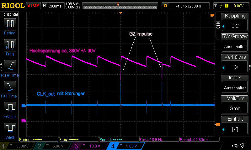

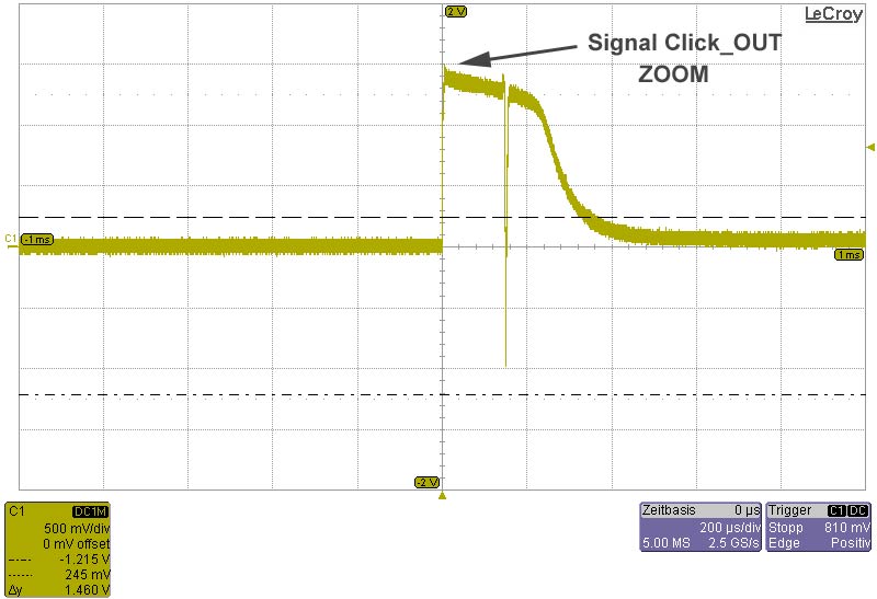

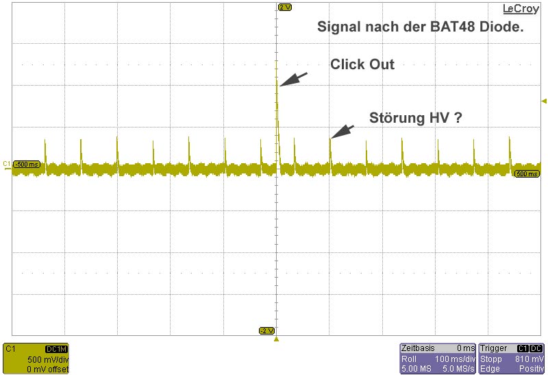

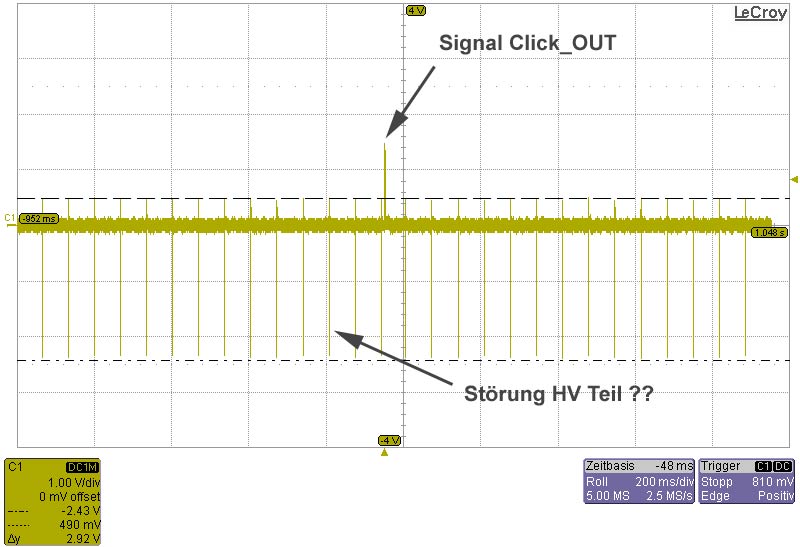

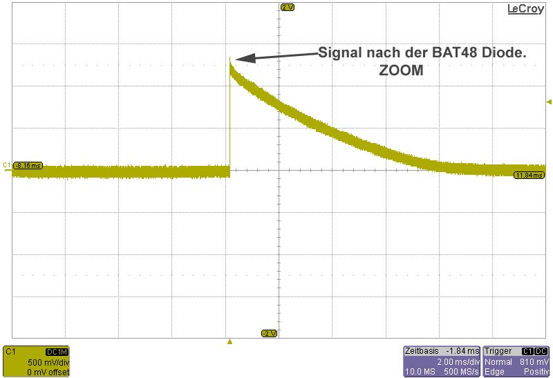

#2582649
Hallo Klaus De lisson,
als Auswerung habe ich die Schaltung aus:
Beitrag "Re: Anschluss und Verwendung von Geiger Müller SBM-20"
genommen. Da habe bemerkt das die Aufladeimpulse sich auf die Auswertung
übertragen und das ganze klickt  - auch wenn kein Zählrohr angeschlossen
ist - so wie das HV Teil schwingt. Du hast wahrscheinlich den 1nF
Condensator der zwischen Basis BC517 und Masse angeschlossen werden muss
vergessen. Mit dem 1nF gelötet funktioniert die Auswertung optimal.
tesseract
OP #2583345
Hi Autor: Tess Eract,
zunächst möchte ich mal sagen, dass deine Platine sehr schön aussieht.
Ob da nun ein noch ein Kondensator an der Basis des BC517 fehlt oder
nicht
kann ich nicht sagen.
Die sogenannte Störung ist wohl eher ein Messfehler.
Die Hochspannungsquelle ist sehr sehr hochohmig.
Zudem ist diese im Nichtkontinuierlichen Betrieb.
Sie lädt sich also neu auf, wenn die Spannung am C3 (also am Zählrohr)
unter einen gewissen Wert fällt ... siehe dazu :
http://www.mikrocontroller.net/attachment/103170/Geiger_Hochspannung.png
Wenn du nun mit deinem Osci und vielleich 1 Mohm Eingangswiderstand
herummisst zwingst du die Schaltung etwa 50 mal öfter nachzuladen.
Im realen Betrieb tritt das einfach nicht auf und ist daher irrelevant.
Mach doch einfach mal ein paar 4,7Mohm Widerstände in Reihe zu deinem
Tastkopf. Dann siehst du was ich meine.
Gruss Klaus

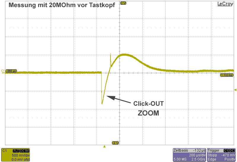

Gast #2583398
moin !!!
pollin bietet das zählrohr si39g für 14,95teu an.
ist das für betastrahlen geeignet oder zählt das nur hochenergetische
gammastrahlen?
hat jemand das ausführliche datenblatt?
pollin bekommt es mit dem datenblatt ja wieder mal nicht auf die reihe.
mfg

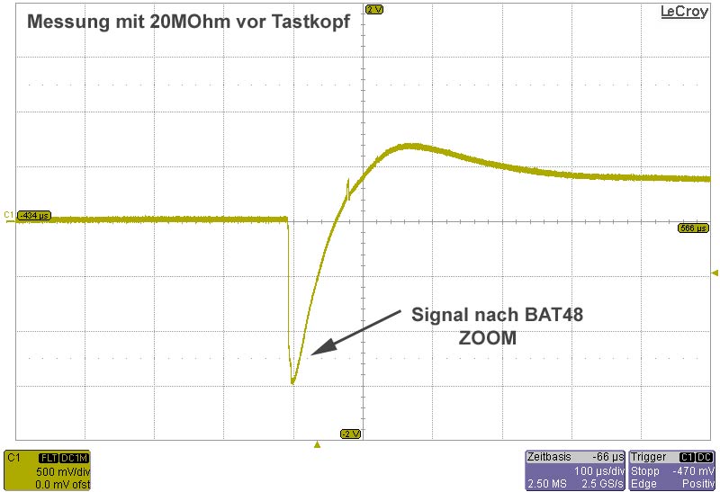

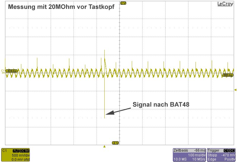

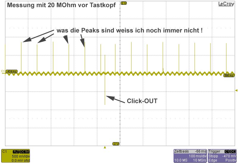

#2584811
Hallo Klaus de lisson
der Oszi hat nur 1MOhm Eingangswiderstand. Hab jetzt 20 MOhm vor dem
Tastkopf angebracht. Das Signal sieht etwas anders aus. Die Kurve geht
ins negative zuerst, wieso weiss ich nicht. Wenn ich die 20 MOhm abnehme
bekomme ich genau was gestern gemmesen habe.
Ich denke doch das die Peaks vom HV Teil kommen. Man hört richtig wie
dei Spule tickt, und dass kommt irgendwie hin mit was gemessen wurde, so
um die 20Hz. Meine Kondensatoren sind nur 500V fest. Könnte sein das
einer kaputtgegangen ist ?
Grüße
tesseract

#3591055
ich hoffe es ist okay das ich ein altes Thema wie das hier wieder
aufgreife.
Ich versuche die Schaltung (den HV-Teil) zu verstehen und habe daher
versucht das ganze zu simulieren.
Hier kann man sich meinen Nachbau anschauen:
https://www.circuitlab.com/circuit/9e4xpu/gm-counter/
Habe ich etwas falsch gemacht? Wenn ich mir den Ausgang anschaue kommen
da immer 9V raus, auch nach 5s noch. Oder kann die Software das gar
nicht simulieren?
Viele Grüße, und danke für eure Antworten!
Gast #3591064
1N4007 sind viel zu langsam. In der Simulation schwingen Iszillatoren
oftmals nucht an. Die Schaltung an sich ist kritisch im Aufbau, ihre
Funktuon hängt von Bauteilnebenwerten an, wie Sättigungsstrom von Spulen
und Stromverstärkungsfaktor der Transistoren.
OP #3591634
Das stimmt nicht!  Bei mir läuft das so auch sehr gut, da der Wandler ja
nur alle paar Sekunden (je nach Belastung) mal einen Nachladeimpuls
erzeugt.
Das wird aber wohl der Grund sein warum es in der Simulation nicht
erfolgreich aussieht.
Man kann natürlich auch die UF4007 nehmen. Das ist unbestritten.
Wo ich hier zustimmen muss ist die Aussage das die Auswahl der
Transistoren schon wichtig ist. Da hat der Fragesteller
Autor: Karl H. (hardware_freak)  in seiner Schaltung natürlich einfach
irgendwas eingebaut. Vor allem würde mir an Position von Q3 die
Verwendung eines Niedervolttransistors arg Sorgen machen
Einfach aufbauen wie in der Skizze und es läuft. ggf. mal verschiedene
Spulen probieren um es vom der Effizienz zu optimieren.
Zur Messung der Ausgangsspannung eignet sich kein normales Multimeter,
da es mit 10MOhm zu niederohmig ist.
Also schalte man 90MOhm Widerstand in Reihe zum Multimeter und hat dann
100Mohm Eingangswiderstand.
Den gemessenen Wert dann einfach mit 10 Multiplizieren.
Gruss Klaus de Lisson
p.s.
Mein Gerät läuft übrigens seit März 2011 immer noch mit dem ersten 9V
Block im Dauerbetrieb.

#4539262
> Grüße
> tesseract
Hatte das Problem noch jemand erklären können? Diese Peaks habe ich
ebefalls-stören mich aber nicht wirklich. Was mich allerdings stört ist
folgendes:
Wie man an dem Bild "Oszi_4.jpg" im Beitrag
sehen kann, gibt es an der Abklingkurve einen kleinen Ausreißer.
Das habe ich bei mir auch, siehe Messung (rote Umrandung). Dieser kleine
Wackler zieht sich bis zum Ende der Signalkette, was ich gern beheben
würde.
Kann mir jemand erklären warum diese Störung auftritt? Es wäre nicht
schlimm, wenn der BC517 nicht darauf reagieren würde. Wenn ich das
richtig deute, schaltet er dann erneut durch. Liegt wohl an der
Schaltschwelle von ca. 1.1 Volt die hier erreicht werden.
Anbei auch meine Schaltung, die auf der von Klaus de lisson beruht.
Gast #4539289
Wenn diese Störung schon an der Basis des BC517 erscheint, liegt die
Ursache wohl davor. Und dazu zeigt deine Schaltung nichts.
Vielleicht hat es mit der Hochspannungsversorgung zu tun. Sinkt die
Hochspannung bei einem Puls deutlich ab und steigt "zufällig" zum
Zeitpunkt der Störung wieder an?

Hier die Messungen an dem HV Teil (plus) und CLK_out (minus) der
GZ-Röhre.
Grundsätzlich ist die HV Spannung nicht konstant sondern schwankt um
ihren Soll-Wert von ca. 380V.
Ich denke daran wird es letztendlich auch liegen. Im Tiefpunkt wird
immer ein Puls an der CLK Leitung ausgelöst (und wenn der gerade dann
mit einem Impuls vom GZ zeitgleich auftritt, kommt es zum oben genannten
Doppelauslöser).
Hat jemand eine Idee wie man die HV Schwankungen glätten kann? Ich hoffe
nicht, dass eins der C's hinüber ist.

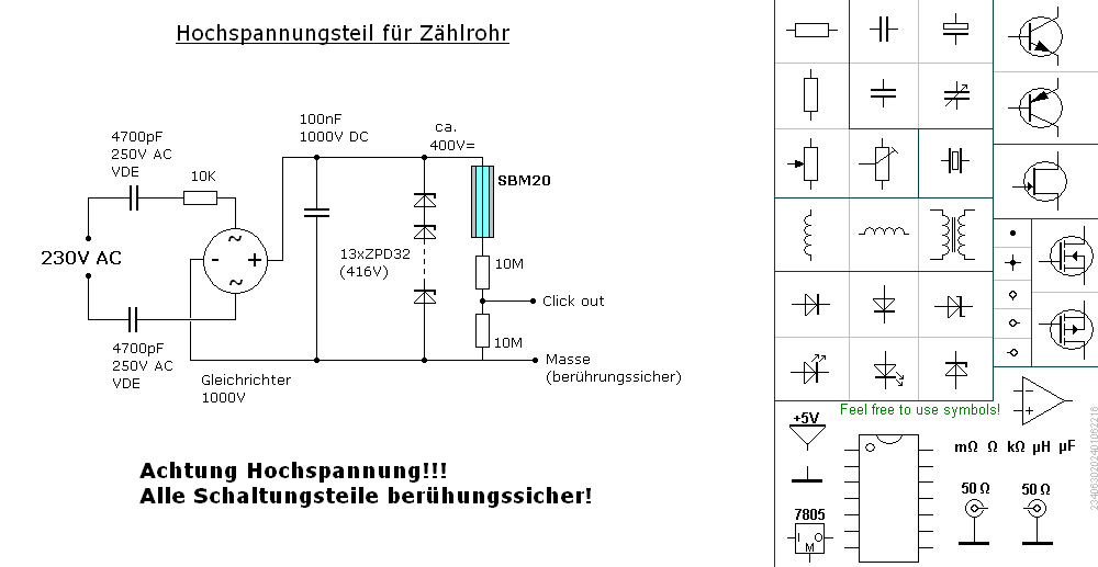

Gast #4541195
Habe auch noch ein SBM20-Zählrohr hier.
Kann man die 400V DC zum Testen der Rohres auch aus der Netzspannung
(230V AC) gewinnen, wie in der Skizze im Anhang gezeigt?
Die Teile habe ich vorrätig.
Entläd sich der 100nF/1000V-Glättungs-Kondensator nach dem Abschalten
über das Zählrohr oder sollte man sicherheitshalber noch einen sehr
großen Widerstand parallel schalten?
#4776068
> (230V AC) gewinnen
Nein, mehr als 325V werden das so nicht.
Eine Spannungsverdopplerschaltung wäre nötig.
Ich rate aber überhaupt von der Spannungsgewinnung direkt aus dem Netz
ab, denn so etwas ist lebensgefährlich, und wie leicht kann etwas schief
gehen.
Bau dir lieber einen batteriebetriebenen Spannungswandler.
Entsprechende Schaltungen mit umgedrehten kleine Netztrafos gibt es
zuhauf, und wenn die Spannung nicht reicht, kann man auch da einen
Spannungsverdoppler oder -vervielfacher verwenden.
Das zwickt zwar auch kräftig, wenn  du den 100nF Kondensator mit den
Fingern entlädst, aber es ist nicht tödlich.
> über das Zählrohr
Nein.
Die Entladung durch die paar Impulse des Nulleffekts kann man getrost
vernachlässigen.
