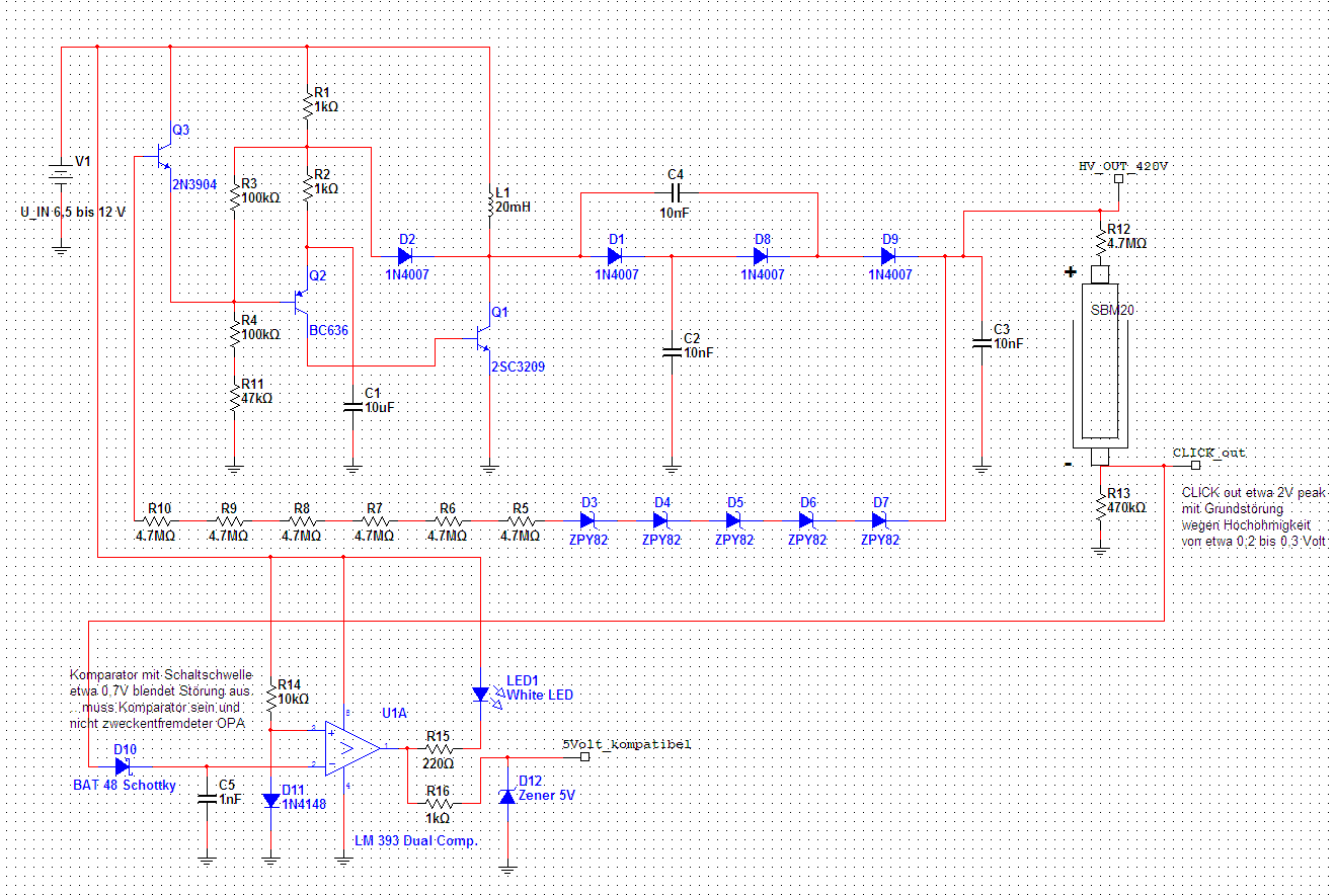

Hallo Klaus, > Wie hoch ist denn die Stromaufnahme der Schaltung > a) mit zählrohr b) im Leerlauf Sie schwankt leider sehr stark, daher kann ich nur grob wiedergeben, was mir mein MM anzeigt: pendelt so zwischen 60 und 700µA. Ob mit oder ohne Zählrohr macht nahezu keinen Unterschied, mit Zählrohr scheint es minimal höher zu sein. Bei ´nem "Click" sind´s so 2-3mA.
@ Q. Byter
Stromaufnahme
Da verstehe ich schon, dass man das nicht gut messen kann,
da ja das Multimeter in diesen Messbereichen einen nicht unerheblichen
Innenwiderstand hat.
Auf jeden Fall klingt es so, als wäre das eine gute Schaltung.
Ich frage mich allerdings wie du an eine dermassen Fette
Festinduktivität
gekommen bist.
10 milliHenry sind ja schon was. Die meisten, die ich hir habe sind so
eher im micro-Bereich. Wie kann man sich die Spule vorstellen ?
Die Schaltung , die ich mir zusammengestrickt bisher zusammengestrick
hatte liefert auch tolle 400 Volt , benötigt aber im Ruhezustand
schon 8 mA. Wenn ich mein Fluke (10Mohm) an die 400V klemme verdoppelt
sich
schon der Strom.
Das ist ja nix für einen Standbybetrieb.
Ich habe aber mein Zählrohr auch schon testen können.
Rein geschätzt sind es bei mir auch die genannten ca. 20 clicks / Min.
Offenbar sind die Rohre von Ferdinand ganz gleichmässig.
Gruss Klaus

Guck mal nach Netzentstördrosseln. Irgendein Schrottgerät öffnen. Die haben alle zwischen 100uH und 100mH.
.. danke Abdul. ich habe da was gefunden mit 20mH. Funktiniert prima und hat alles sehr wenig Ruhestrom. also kurz gesagt, : "Eine unkritische und gute Schaltung". Von den Transistoren her ist es auch unkritisch, solange man für Q1 einen auswählt der 300V UCE verträgt (aus altem Monitor z.B.). imm Anhang mal meine Schaltung, die gegenüber dem original auch etwas modifiziert ist. danke nochmal an Q.Byter für den Vorabtest und den Tipp. Gruss Klaus
Hast du mal den Strom gemessen? An alle: Weiß jemand wie ich diesen Leerstrom weg bekomme? Wenn ich nämlich messe, messe ich immer einen Strom, auch wenn es gerade nicht misst, also wenn keine Ionisierung stattfindet, liegt trotzdem ein Strom an, der die Auswertung mit einem uC behindert (0-1 geht nicht, da ja immer 1, nur manchmal hat nen paar 0,x V mehr.). MfG PS: Hier noch ein Aufbau von jemandem aus der Bestellung: http://forum.mosfetkiller.de/viewtopic.php?f=6&t=8602&p=123491#p123491

Mit welcher Frequenz schwingt das Teil etwa? Ob nicht statt 1N4007 UF4007 (ultra fast recovery) besser wären? Andere Möglichkeit sind die Wandler von Fotoblitzen (z.B. aus Einwegkameras). Die 400 V müssen übrigens nicht super exakt sein, meiner läuft von 300 bis 500V ohne Unterschied. Zum ersten Test reicht es, einen kleine Piezo parallel zum unteren Widerstand zu schalten: knackt ganz leise. Auch ein kleiner Lautsprecher / Ohrhörer geht, aber vorsicht mit Hochspannung am Ohr...
@fer_t: Ich hab die LED aus dem Clicker (http://www.mare.ee/indrek/geiger/#clicker) durch einen Optokoppler ersetzt und mit dem µC-Interrupt verbunden... Hochspannung am µC war mir eh nicht ganz geheuer ;-) Klappt einwandfrei, allerdings wird die Auflösung vermutlich begrenzt sein - hab leider noch nichts "Strahlendes" zum Testen höherer Click-Raten.
>> Mit welcher Frequenz schwingt das Teil etwa? Interessanterweise mit keiner !!! Wenn die Spannung am ausgang unter die kontrollgrenze fällt wacht die Schaltung auf und macht so zwei bis drei Schwimmzüge und schläft wieder ein. Ich fürchte fast, dass mein Komparator mehr Ruhestrom zieht als der Rest. >Andere Möglichkeit sind die Wandler von Fotoblitzen (z.B. aus >Einwegkameras). Genau so dachte ich ja auch, bis Q.byter dann die besagte Schaltung mal ausprobiert hatte. Zudem ist die Kiste ja schon dadurch prima, dass kein Übertrager nötig ist. Ich würde fast sagen , es ist ein Step-Up Converter in sehr sehr stark lückendem Betrieb. Man lernt mal Schaltnetzteile in ihrer Grundstruktur kennen. >Ob nicht statt 1N4007 UF4007 (ultra fast recovery) besser wären? Bei den Sperrwandlern vielleicht. Es erhöht etwas den Wirkungsgrad. bBei dieser Schaltung ist es aber m. E irrelevant, da der Ruhestrom weit unter 1mA liegt und im Falle eines Clicks nur kurz auf 4mA hochschnellt. > aber vorsicht mit Hochspannung am Ohr... wenn das so ähnlich verschaltet ist, wie in meiner Zeichnung, (Hoher Widerstand Oben am Rohr und ein kleiner unten gegen Masse) gibt es ja keine Hochspannung am Ohr. Spannungsteiler !! >Ich hab die LED aus dem Clicker >(http://www.mare.ee/indrek/geiger/#clicker) durch einen Optokoppler >ersetzt und mit dem µC-Interrupt verbunden... >Hochspannung am µC war mir eh nicht ganz geheuer ;-) >Klappt einwandfrei, allerdings wird die Auflösung vermutlich begrenzt >sein. Ist doch eine prima Idee. Warum sollte die Auflösung begrenzt sein ? Es gibt auch schnelle Optokoppler! ... und wenn die dann auch noch zu langsam werden (gute Messbedingungen) dann gehe ich davon aus, dass du das Ergebnis garnicht mehr wissen willst. Gruss Klaus
da fällt mir noch ein ... : @ q.byter durch die Verwendung des Darlington Tea transistors in deinem Link (http://www.mare.ee/indrek/geiger/#clicker) und der BE Spannung von 1,4V ist natürlich auch die Ausblendung der Störungen gewährleistet. Im Prinzip ist die darlingtonlösung besser als meine mit dem Komparator, da der transi keinen nennenswerten Ruhestrom zieht. (Ich baue meinen Komparator wieder aus !!!) Was mich an der Klickerschaltung eher stören könnte ist die Spannungsverteilung. Da ja der Metallmantel des Rohres MINUS ist, und die Arbeitswiderstände beim klicker unten dranne sind, hat man doch das Risiko falsch dranzufassen und den Mist vor Schreck gegen die Wand zu werfen. Ich denke mal über die Verwendung des Darlington in Kombination mit aufgeteilten Arbeitswiderständen nach. Gruss k
Jup, aber ohne Stromstöße geht es nicht, bei meinen Versuchen, habe ich mir schon etliche eingefangen, wahrscheinlich aus Müdigkeit, halt teilweise vergessen die Kondis zu entladen (um 0 Uhr -.-) Naja. An euch erst mal ein großes Danke, das waren bis jetzt viele gute Denkanstöße, werde mich dann doch mal an den uC setzte... MfG

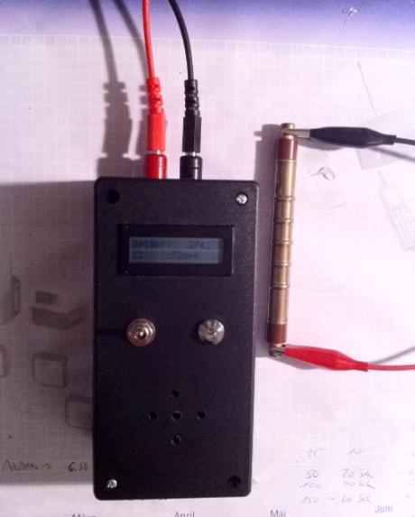

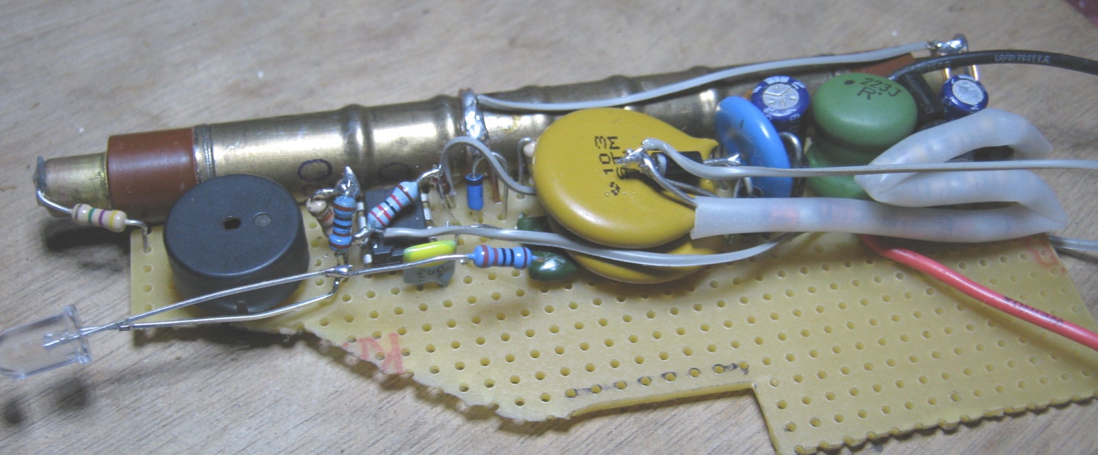

Meine Röhre tickt jetzt auch schon :) Spannungsversorgung über Blitzlichtelektronik einer Einmalknipse. Hier ein Link zu einer Software für die, die es wagen die Rohre an die Soundkarte des PC zu stöpseln ... Einfach nur zählen kann die Software wohl auch ;) Bin gespannt sie heute abend mal auszuprobieren... http://www.physics.usyd.edu.au/~marek/pra/index.html
Hallo, meins tickt auch schon fröhlich vor sich hin. Bloß den Transverter muß ich umbauen. Der braucht viel zu viel Strom. Wenn jemand eine geregelte Schaltung hat, die mit 3V funktioniert -> her damit. Mit ca. 1 Kg Kaliumsalz verdreifacht sich in etwa die klickrate. Im Vergleich zu einem FHZ74V Zählrohr, was ich auch noch liegen habe, ist das russische viel empfindlicher. Na ja, das FHZ hat ja auch 50R/h. Jogibär

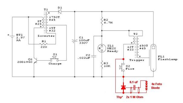

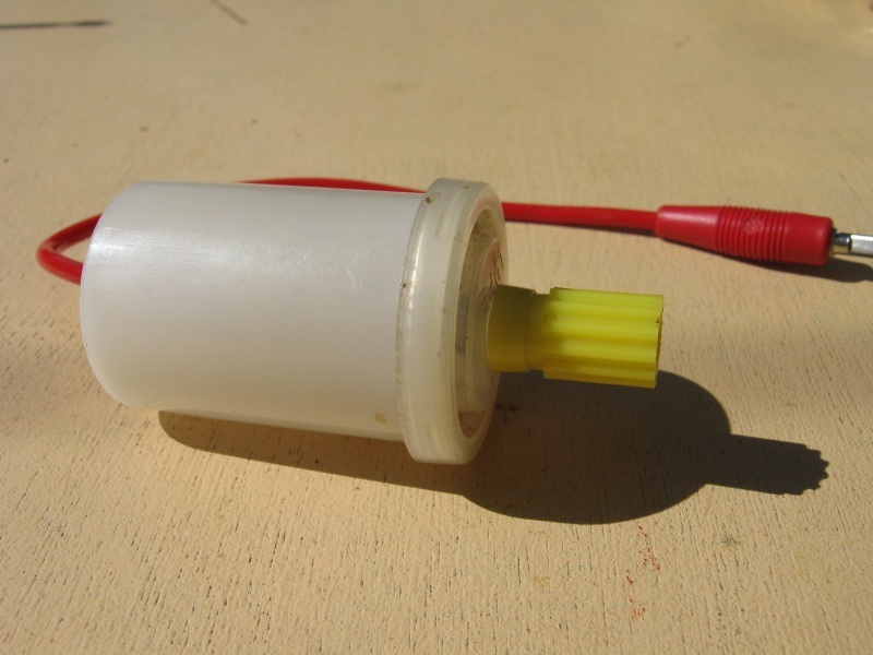

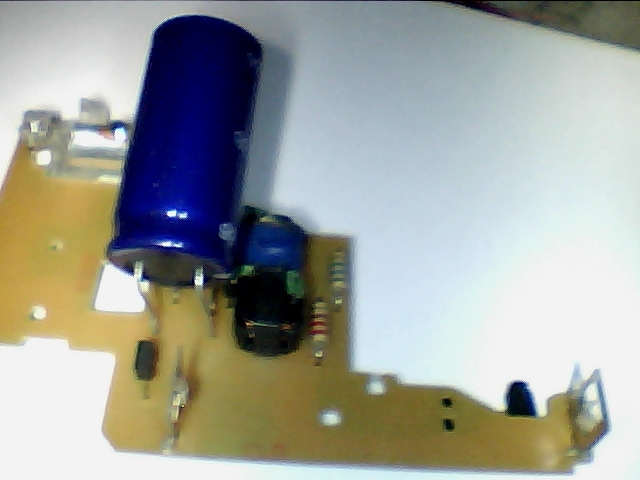

Ich möchte das Gerät mittels Wegwerfkamera-Blitzgerät bauen (GMU20) sowie eine 3V Lithium Batterie (CR123 als Beispiel) nehmen, und mittels uC alle X Zeiteinheiten eine Messung zu machen, welche dann im Ram sowie im EEprom (page writing zur Reduzierung der Stromaufnahme) realisiert wird und dann bei Gelegenheit über RS232 eingelesen werden kann. Wegen EEprom oder Fram, Abschirmung des uC, Batteriekapazität usw muss ich mir später Gedanken machen, aber zur Zeit möchte ich folgendes wissen: In welchem Abstand ist es sinnvoll, Messungen zu machen? Wie lange muß man eine Messung machen damit Sinnvolle Daten bestehen, bzw wieviele Impulse muß man messen ? Wie beinflusst die Spannung die Messung, immer im Bereich der Datenblattangaben ? Welchen Transistor ihr für die 400V vorschlagen würdet.
#2111666
Chris schrieb: > Welchen Transistor ihr für die 400V vorschlagen würdet. Wie jetzt? Zeig mal, wie du dir deinen Aufbau gedacht hast! Du schaltest doch die 3V primät, nicht die 400 sekundär...
#2111897
Ich habe das Rohr noch nicht. Ich habe mir gedacht, ich nehme einfach das hier aus einer Wegwerfkamera. Die Teile in Rot sind für einen Tochterblitz und sind nicht vorhanden wie auch nicht C2. Ich habe mir gedacht, anstatt der Batterie schließe ich den uC an sowie anstelle S1 zwei Dioden um die Spannung zu erhöhen. Als Kondensator würde ich entweder einen 10uF 450V nehmen, weil ich ihn hier habe oder auch 2x 330V 100uF. Da die Röhre aber eine Kapazität von 4.2pF aufweist dachte ich mir, während den Interwallmessungen die Röhre vom Kondensator zu trennen. Natürlich würde ich mit dem uC auch die Spannung des Kondensators messen, um bei Bedarf nachzuladen.
Sag mal Chris, liest du auch manchmal den Text in solchen Threads ? Da hatte doch vor kurzem ein anderer Teilnehmer auch zunächst gedacht er könne das mir der Wegwerfkamera machen und dann erkannt, dass es zuviel Ruhestrom verbraucht. Das steht doch da irgendwo. Warum willst du jetzt etwas über 300V Transistoren für eine Schaltung wissen, die doch zuviel Strom verbraucht ? Es kann ja jeder machen, wie er will ... aber ich würde es gern wissen, wie es zu der Fragestellung kommen kann. Vielleicht weisst du ja was . Klaus
@ chris gerade habe ich mir das nochmals durchgelesen und zitiere: Chris schrieb: > Als Kondensator würde ich entweder einen 10uF 450V nehmen, weil ich ihn > hier habe oder auch 2x 330V 100uF. Warum denn ? Wenn eine Schaltung mit 10nF schon bewiesen funktioniert.. .. und selbst diese schon weit mehr sind als nötig. Ich würde fast denken , dass schon 50pF ausreichend wären. Bei Unsicherheit darüber könnte man ja auf 1nF gehen. Ich nehme an, du willst eine Blitzröhre bauen . Chris schrieb: > Natürlich würde ich mit dem uC auch die > Spannung > des Kondensators messen, um bei Bedarf nachzuladen. und du willst tatsächlich einen uC einsetzten , der ein Vielfaches des benötigten Stromverbrauches für sich selber nutzt ? Klaus

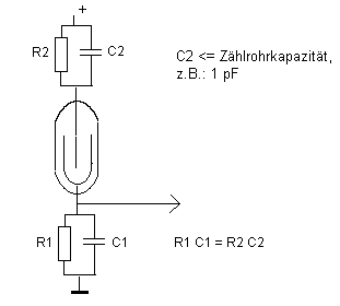

@Fer t. and All so wie ich das sehe, geht es darum, den die Zählrohrkapazität 4pF nach einem Event innerhalb der Totzeit (Datenblatt des Zählrohres = 190uS) wieder aufzuladen. Unter der Annahme man wolle 5 Tau haben müsste man nun die 190uS durch 5 teilen und hätte 38uS für EIN-Tau. Bei 4pF sehe ich da in meinem Rechner als Ladewiderstand 9.5 Megaohm. Wenn also die Hochspannungsquelle einen Innenwoderstand von 9,5 Mohm hätte, würde es klappen, da das Zählrohr die Schwachstelle ist. Wenn man nun weiter feststellt, wieviel Strom da eigentlich fliessen muss (Es sind in diesem Beispiel 42uA) kann man sich leicht vorstellen, dass jegliche transformatorische Wandlung mehr Verluste als Nutzen bringt. Wenn nun Fer.T. versucht einen Wandler zu bauen, der 4mA raushauen kann, wudert es mich nicht, wenn 5 Henrys benötigt statt mal nen Otto zu fragen. In dieser Bescgreibubg können Fehler sein, da ich mich damit erst seit der Bestellung durch Fer t. befasse. Aber .. so stellt es sich dar. Vielleicht ist es für Nachbauer auch so unbekannt wie es mir war: Lochrasterplatinen haben auch einen Ohmschen Widerstand. Mann sollte also (um Strom zu sparen) den 400V Ausgang nicht direkt neben den Masselötpunkt legen. Nicht umsonst habe ich entgegen der Ursprungsschaltung den Vorwiderstand für die z-Dioden stark erhöht und die Kette aus Widerständen und z-Dioden in einen Silikonschlauch verfrachtet und dann sozusagen als Überlandleitung als Feedback nach Hause gebracht. FAZIT:mit 500 uA aus den 400 V seid Ihr gut bedient. der Rest ist Energieverschwendung. Grüsse und Küsse Klaus
Danke Klaus, also ist das ein Boost Up. jedoch ust es immer noch das komische mit der Spule, denn wenn gilt: L > Uout / (f * 1.6 * Iout) Dann sind es sogar 100H bei 0,5 mA: 400 / (5000 * 1.6 * 0,0005) = 100 Oder liege ich falsch?

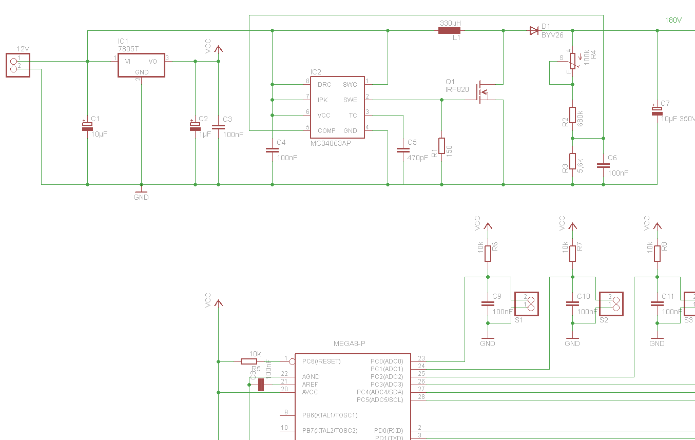

Ich würde die Schaltung dirkt von uC Pins speisen, sowie die Spannung mittels uC messen, um nicht unnötige Verlustleistung zu generieren. Die Verwendung einer kleinen Spannungsquelle ist mir wichtig. Ich stelle mir vor, daß ich z.B mit 10uF Kapazität 1.8 Sekunden die Spannung einschalte und dann mindestens 3 Minuten messen kann bei 20 cps. Weiters, wenn ich mit einer CR123A Batterie jede halbe Stunde eine Messung mache, dann hält die Batterie 10 Jahre, EEprom Verbrauch eingerechnet. Mit dem Transistor möchte ich einfach schauen, ob es was bringt oder nicht zwecks Stromeinsparung. Weiters würde es die Lebensdauer des GM schonen, kann aber auch sein, daß die Selbstentladung größer ist und zusammen mit der Verlustleistung des Transistors es die Energiebilanz verschlechtert.
#2112154
@Klaus: Wenn ich in alte Valvo-Datenblätter sehe (Zählrohre der ZP-Reihe), hat eine Parallelkapazität vor allem Auswirkungen auf die Plateau-Eigenschaften des Zählrohrs. Die Aufteilung der Vorwiderstände in Anoden- und Kathodenseitig (wie in den Schaltbildern oben) ist eine empfohlene Gegenmaßnahme. Im Anhang eine schlampige Skizze der Valvo-Empfehlung. Ich hoffe das hilft weiter. Gruß, Nils
@ Nils Danke für die Schaltung. .. aber ist es denn in meiner Schaltung nicht genau so gemacht ? Ich habe den Kopfwiderstand .. ich habe den Fusspunktwiderstand. Was ich nicht habe sind die jeweiligen Kondensatoren. Allerdings ist die Montagekapazität bei Lochraster nicht zu verachten. Fer T. schrieb: > Danke Klaus, also ist das ein Boost Up. Alles was nach oben geht ist Boost. Das allein sagt nichts darüber aus, wie es gemacht wird ESELSBRÜCKE = "Um zu Puusten must du dich erst aufpumpen " Das Gegenteil von Puustkonvertern sind übrigens Buckkonverter. ESELSBRÜCKE: " Wenn du jemand auf dem Rücken (Back) sitzen hast, wirst du kleiner. (machste nen Buckel) > jedoch ust es immer noch das komische mit der Spule, denn wenn gilt: > L > Uout / (f * 1.6 * Iout) > Dann sind es sogar 100H bei 0,5 mA: > 400 / (5000 * 1.6 * 0,0005) = 100 > Oder liege ich falsch? Ich bin nicht Gott, aber ich glaube dass du falsch liegst weil: bei disen hochohmigen Geschichten kann man nix messen, da parasitäre Effekte stärker zu Buche schlagen als alle Planung. Eigentlich spielt es auch keine Rolle, da es ja hauptsächlich funktionieren soll. Die von mir geposte Schaltung funktioniert und ist sehr sparsam. Glaube es mir einfach. Selten war ich sowas von überzeugt. Bau es einfach und freu dich. Wenn du magst , bau es 2 mal und nimm die zweite Schaltung zum testen. Die Schaltung funktioniert zuverlässig ab etwa 6 Volt solange das Multimeter am Ausgang hängt (Eingangswiderstand) Ohne Messgerät geht noch viel weiter runter mit UB min. @Chris Chris schrieb: > Ich würde die Schaltung dirkt von uC Pins speisen, sowie die Spannung > mittels > uC messen, um nicht unnötige Verlustleistung zu generieren. Allein damit erzeugst du Verlusleistung. Du kannst dein uC mit 3 V speisen und über Portpin ne Ladungspumpe steuern damit 6 rauskommen .. das geht. aber bitte versuch doch nicht mit einem ADC mit Eingangswiderstand von etwa 100kOhm gegen eine Feedbackschleife mit 20Megaohm anzustinken. Das Verhältnis von 20 Megaohm zu 100kOhm ist 200. Du würdest durch deine Messung also den 200fachen Stromverbrauch erzeugen. @Abdul Nix für Ungut aber diese transformatorischen Geschichten kommen hier nicht in Frage. Anbei noch ein Foto von meinem Geigerzählerdisplay. -Es ist eine Eddinggeschwärzte Lochrasterplatte. - 6 reihen a 8 SMD Led gehen strahlförmif nach aussen - 6 rote 3mm Led liegen zwischen den segmenten aus smd led - in der mitte ein 4fach 7 segment - rechts und links vom 7 segment zwei grüne 3mm Led Funktion: die roten LED (die Aussenläüfer) teilen 1 Minute in jeweils 10 Sekunden. alle 10 Sekunden leuchtet die nächste ... wie bei einer Uhr WEnn das 10 Sekundensegment aktiv ist sammeln sich alle Geigerevents in der dem darunterliegenden Strahl aus weissen SMD leds (max 8) Dann wird weitergeschaltet auf das nächste segment Wenn die runde vollendet ist wird natürlich die folgende smd-kette gelöscht um die nächsten messwerte aufzunehmen. der 7 segment zeigt auf den rechten beiden Digits dann die Rate / Min und die linken zeigen dann den Mittelwert seit beginn der Messung. So wird ein Geigerzähler zum dekorativen Element und man muss nicht auf extra starke Strahlung warten. Gruss Klaus GRuss Klaus

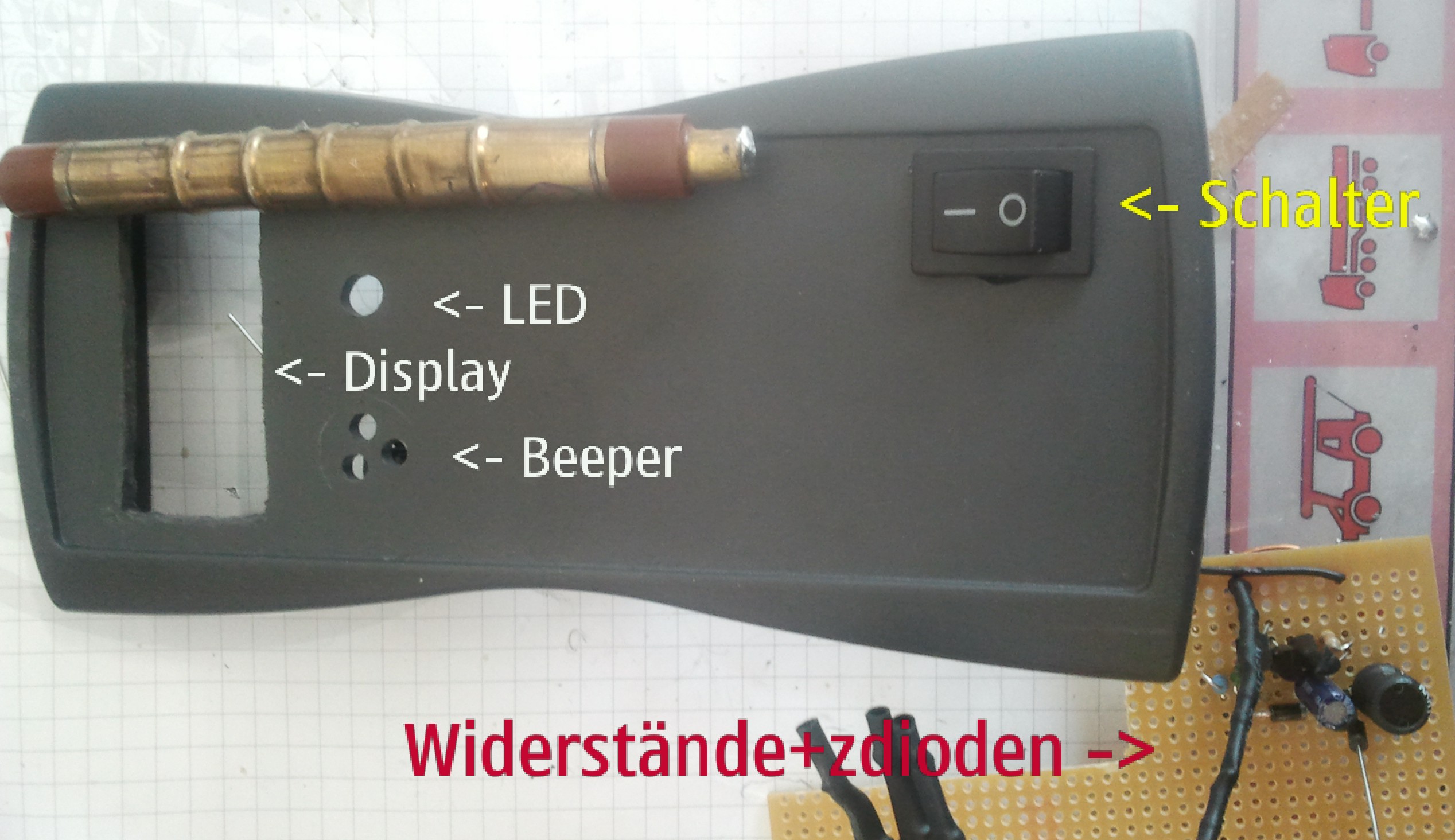

und noch das dunkelfoto:
Die transformatorische Schaltung war lediglich ein Vorschlag. Nicht immer alles so ernst nehmen! - Und so kommt nun dein Gebilde in Großserie nach ebay?? Gerade lohnt es ja. Hoffentlich piept es laut genug.

@Klaus >.. aber ist es denn in meiner Schaltung nicht genau so gemacht ? Ja, hast Du natürlich. Bei Deiner Argumentation hebst Du auf die Totzeit und das 'Nachpumpen' ab. Aber der Effekt geht in zwei Richtungen. Das Plateau eines Zählrohrs ist ja salopp gesagt der Bereich, in dem das Zählrohr optimal arbeitet. Bei vielen Zählrohren ist das ein Bereich von 50-100V bei um die 500V, in dem Angaben wie Totzeit und Proportionalität von Dosisleistung (bei gegebener Ionisationsenergie, z. B. CS137) und Impulsrate relativ konstant sind. In diesem Bereich sollte das Zählrohr betrieben werden. Durch die Kombination eines Gas zur Auslösung der Gasentladung bei Ionisation und Löschgas ist diese Kennlinie ziemlich nichtlinear. Bei (ich nenne es mal) kapazitiver Fehlanpassung kommen zwei Effekte zum Tragen: - Bei langsamen Impulsraten ein langsamer Aufbau von Spannungen und damit eine Verkürzung des Plateaus nach oben hin. - Bei schnellen Impulsraten das Problem des rechtzeitigen Nachladens und damit eine Verkürzung des Plateaus nach unten hin (wie von Dir geschildert). Aber das ist nur eine anschauliche Deutung. > Allerdings ist die Montagekapazität bei Lochraster nicht zu verachten. Ja, das stimmt - auf die Schaltungskapazitäten, die durchaus im Bereich der Zählrohrkapazitäten liegen, heben die Valvo-Datenblätter(*) auch ab. Daher die 'Optimierungen'. Und es sind lediglich Optimierungen - gut funktionieren tut es auch ohne das. > So wird ein Geigerzähler zum dekorativen Element und man muss nicht > auf extra starke Strahlung warten. ... köstlich. @Abdul > Nicht immer alles so ernst nehmen! Aber manches doch schon, oder? Gruß, Nils (*) Das ist übrigens ein Valvo-Handbuch aus dem Jahr 1977, noch vor der Phillips-Übernahme. An den Daten zu den noch erhältlichen Phillips-Zählrohren (= Valvo-Äquivalent) hat sich seitdem wohl kaum etwas verändert. Wenn Du kurz die Daten des SBM-20 nennst, kann ich in dem Handbuch mal das Valvo-Äquivalent ermitteln, zwecks weiterer Daten. So unterschiedlich sind die Zählrohr-Techniken zwischen Ost und West ja nicht. Irgendwie ist das Internet bei Zählrohr-Daten ja ziemlich schweigsam.
@ Nils, nun machst du mich nachdenklich. Ich dachte, ich hätte vieles kapiert und nun kommen so präzise Denkanstösse zur Optimierung. Da ich zum Thema Funktionsweise und Hintergründe noch einige Fragen stellen könnte, könnte ich mir auch vorstellen, dass wir ein neues Thema aufmachen "Sinn der Messung und Optimierung". Mir würde es Spass machen. Allein die Tatsache , dass du Valvohandbücher aus 1977 hast, machen dich sympatisch. Das ist immer etwas Wert. Ich wäre hier ja schon froh, wenn bei den Leuten wenigstens die Grundschaltung mal stehen würde... aber es gibt soviele Unstimmigkeiten. Mich würds freuen Nils. Klaus
Nachtrag: Die Daten, die ich vom SBM 20 bekommen habe im Anhang. Allerdings wurde mir berichtet, dass diese eine Übersetzung aus dem Russischen sind und so gut wie möglich angefertigt wurden. KLAUS
#2112277
Klaus, wie bereits gesagt, Deine Grundschaltung stimmt aus meiner Sicht.
A und O ist die Aufteilung in die Anodenseitigen- und Katohodenseitigen
Widerstände im Verhältnis größer 10:1 - das ist ja bei Deiner Schaltung
der Fall. Zu diesen Aufteilungen machen die Handbücher in den
Messschaltungen aber konkretere Vorschläge, die beim SBM-20 naturgemäß
wegfallen (es sei denn, jemand hat noch russische Handbücher).
Zählrohrkapazität und Anpassung ist ein Thema für Optimierungen - das
gilt besonders für starke Strahlungen.
Wenn ich mich recht erinnere (an die Zeiten 04/1986 - Du weist, was ich
meine) ist Ladungsabfluss/Zeit da so ein Thema.

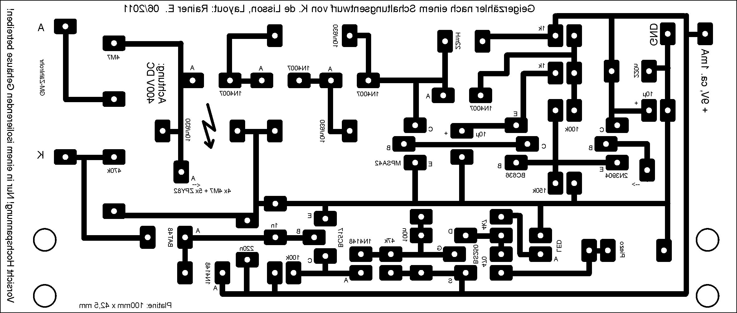

#2113124

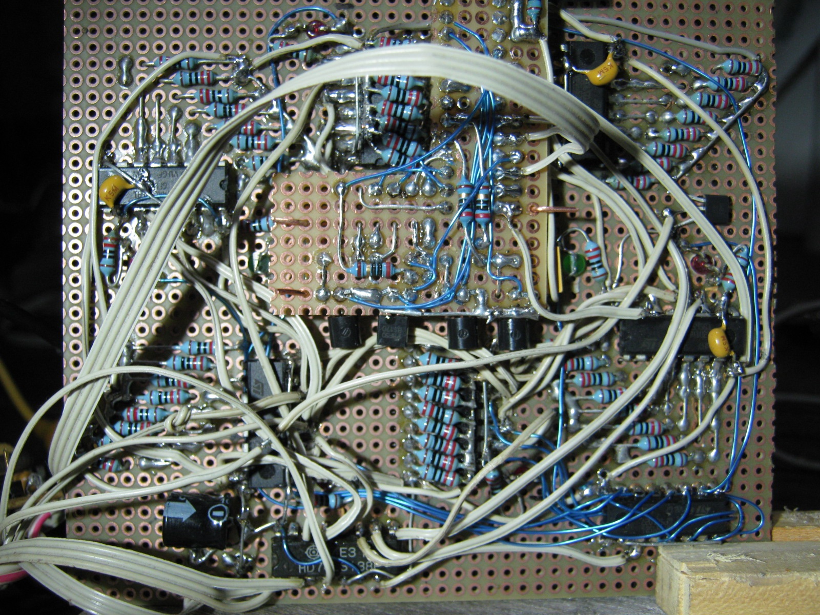

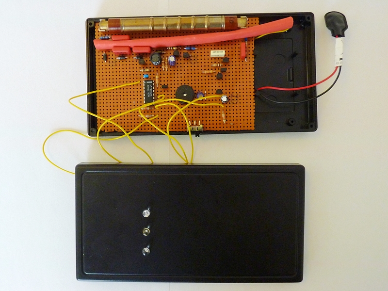

die Bautile sind falschherum eingebaut Kopferpads gehören an die Unterseite. Dort lötet man, oben wo nichts ist, kommen die Bauteile drauf, oder? Neue Mode?
motte schrieb: > die Bautile sind falschherum eingebaut > > Kopferpads gehören an die Unterseite. Dort lötet man, oben wo nichts > ist, kommen die Bauteile drauf, oder? > > Neue Mode? Du bist ja lustig! Sowas nennt man SMD .. man muss bei den IC nur die Beinschen abschneiden. Gruss Klaus
Es gehen sogar 3 Layer Klaus
#2113155
Wenns funktioniert, warum nicht- stimmt :)
Klaus De lisson schrieb: > Es gehen sogar 3 Layer > Klaus eigendlich sind es sogar 4^^
ja.. du hast recht.. mit der frontseite sind es 4. Klaus

Als beweis das ich noch lebe, ein Foto meines schon bearbeiteten gehäuses. Also Bohrungen für die LED, den Beeper, den Schalter und für das Display. der Schalter ist schon provisorisch drinnen, wird aber noch richtig eingeklebt, damit unebenheiten in den frasungen ausgeglichen werden. Unten rechts sieht man den teilaufbau der Schaltung... Die 10nF kondis fehlen noch und der mikrocontroller samt LCD Beeper und LED, kommen morgen, hatte heute kaum Zeit...

Zum Testen des GMZ eignen sich, wie ich gerade herausgefunden habe, auch alte Kameras aus den 60er / 70er Jahren. Dort wurde im Glas der Linsen oft Thorium beigemischt. Meine alte Porst Kompaktkamera bringt es auf geschätzt 300-400 CPM mit einem Philips Fensterzählrohr. Prasselt dann schon richtig beängstigend :) http://camerapedia.wikia.com/wiki/Radioactive_lenses

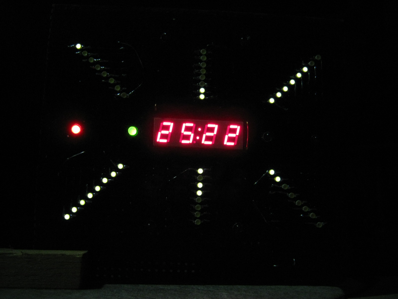

So um zu zeigen, dass ich wirklich das aufgebaut habe: http://www.youtube.com/watch?v=xHYfw-1jKhE
Ja ja Fer t. Ich hab in dem Video den Microcontroller gesehen, der für das Blinken verantwortlich ist. Ansonsten bin ich stolz auf dich. Klaus
Ja da ist einer, aber der Mega8 ist nicht für das Blicken, sondern wie gesagt für das Display (was ich beim Löten zerstört habe... Ersatz ist unterwegs). Der ist halt nur auf der Platine, die LED und der Peeper sind wie in deinem Schaltplan angeschlossen. Im Grund ist der uC im Moment nur an Vcc mittels ZDiode, GND und den uC Ausgang der GMZ Schaltung angeschlossen....
Ferdinand, lass dich von mir nicht veräppeln. Ich glaub dir schon, dass du es am Funzen hast. Der Blinktakt kam mir auch bekannt vor. Schön, dass du es hinbekommen hast. Klaus ps: was hast du denn mit dem Display veranstaltet ? Die sind doch normalerweise schmerzfrei
Das mit den Linsen kann ich bestätigen! Ich hab auch noch so eine. @ Fert T: Nächstes mal bitte die Musik leiser drehen und dafür deutlicher und lauter (vorallem selbstbewusster) sprechen! Du bist schließlich kein Kind mehr, das von nem Erwachsenen zurechtgewiesen wurde und daraufhin zurückgezogen antwortet ;-) Tip wegen Zählrohr: Die Pulse passen zu der Hintergrundstrahlung (Nulleffekt). Deine Schaltung funktioniert also! Schnapp Dir die Schaltung und leg das Zählrohr mal auf nen Randstein bei Euch vor der Straße! Bei uns prasselt es, da Granit Spuren von Uran und Thorium enthät (wird von militanten Atomgegnern in der Nähe von AKWs gerne genutzt um Strahlung vom AKW zu rechtfertigen).
Naja das Display geht eigentlich, aber ich habe nen Lötkolben mit einer Lötspitze von 1,1mm , ein Lötpad auf dem Display ist aber nur ca. 1mmx1mm und der Abstand zum nächsten ca. 0,2 mm, da habe ich aus versehen die zusammen gelötet und beim entlöten dann ein pad abgerissen... naja jetzt bekomme ich neue... Hab mal manuell gezählt, kam auf 26 Klicks, was ca. 0,1733 uSv/h entspricht. Nach http://odlinfo.bfs.de aber ist die Strahlung 5 Km entfernt nur 0,11 uSv. Naja , vielleicht die Entfernung oder Ungenauigkeit... @ Alex W.: Jup, aber mit dem Handy, bin ich immer viel leiser, wenn ich meine Cam nutze geht es...
Fer T. schrieb: > Hab mal manuell gezählt, kam auf 26 Klicks, was ca. 0,1733 uSv/h Also mein lieber Ferdinand T. das mit den 26 clicks / min. kann ich bestätigen. Was mich ein bisserl nachdenklich macht ist dein (und wohl auch vieler anderer) Versuch, dieses auf Sievert umzurechnen. Nachdem du mir das Zählrohr besorgt hattest habe ich ja auch viel gelesen, um mich zu informieren. Da ja die Sieverteinheit etwas merkwürdig ist und zudem auf die geschätzte Wirkung je Kilogramm Lebendgewicht und dessen mögliche Sterberate enthält die Sieverteinheit für mich zuviele Schätzungen und Lügen. Interessanterweise ist die Einheit Becquerel ja wesentlich ehrlicher, sofern man bei statischen Events von Ehrlichkeit überhaupt sprechen kann. ***************************************************************** Aus Wikipedia kommt der text: Becquerel , abgekürzt Bq, ist die SI-Einheit der Aktivität eines radioaktiven Stoffes (Formelzeichen A). Die Aktivität gibt die mittlere Anzahl der Atomkerne an, die pro Sekunde radioaktiv zerfallen ***************************************************************** Interessanterweise ist der "Sievertfaktor" erst einige Jahre nach Tschernobyl eingeführt worden. Ich denke da glatt an Verarschung, da man nicht wollte, das es einer versteht. Mir kommt es so vor, als würde man 1Meter neu definieren um damit auf dem Wochenmarkt den kleineren Personen ein kürzeres Stück Besenstiel verkaufen zu können, da es ja in Relation zum Käufer trotzdem gross erscheinen kann. In der Sieverteinheit ist ja auch noch die Art der Strahlung A/B/Y mit verschiedenen Gewichten eingerechnet. Dies könnte man also messen wenn man jede Strahlungsart getrennt erfassen würde und die Messwerte entsprechend Wichtet. Auch das wäre aber arg fehleranfällig da es ja kontinuierliche Spektren der Strahlung sind. Wir alle kennen ja die Strahlung, die als "Licht" bezeichnet wird. Auch da ist doch der Wissensstand der Bevölkerung so, dass Ultraviolett sonnen schmerzhaften Sonnenbrand macht und das alles rotglühend ist nur punktuell (z.b.) an der Fingerspitze wirkt. aber was ist mit den Regenbogenfarben dazwischen ? Die haben dann eine Wirkung von NULL, wenn man alles glaubt , was gemessen wird. Ich glaube das nicht. Viel einfacher wäre es wohl für dich, wenn du bei "counts per Minute" bleibst und dir vorstellst wieviel Uran oder Radium du im Keller lagern müsstest um derartige CPM Werte zu erhalten. (selbst hierbei müsstest du beachten in welchem Stockwerk du wohnst und aus was die wände gebaut sind.) Alex W. schrieb: > @ Fert T: > Nächstes mal bitte die Musik leiser drehen und dafür deutlicher und > lauter (vorallem selbstbewusster) sprechen! Du bist schließlich kein > Kind mehr, das von nem Erwachsenen zurechtgewiesen wurde und daraufhin > zurückgezogen antwortet ;-) Alex , ich finde dass es dir nicht zusteht den Ferdi so anzugreifen. Jeder ist , wie er halt ist und du bist hier bestimmt nicht eingeladen dem Ferdi seine möglichen (in deinem Auffassungsradius erfassbaren) Schwächen öffentlich darzulegen. Aufgrund deines Beitrages halte ich dich für viel schächer als Ferdi. Gruss Klaus ps.: ich danke auch Nils und vielen anderen für den ganzen Input

Britzel schrieb: > Was manche Leute so mit GM tubes anstellen?! > > > http://www.hardhack.org.au/book/export/html/96 Ist doch prima. Sowas ähnlich haben die in CERN auch.. nur grösser. U. B. schrieb: > Sinn der Einheit ist eben die biologische Wirkung mit zu > berücksichtigen, was mit Becquerel alleine nicht geht: > Verschiedene Strahlungsarten; verschiedene Stellen am Körper. Das ist klar. Aber würdest du akzeptieren wenn ich dir 0,5Meter Besenstiel verkaufe wenn du 1m bestellst nur weil ich denke dass du kleiner bist. Klaus

Hier noch ne Alternative mit einem schnöden Schaltregler. Habs nicht ausprobiert, sollte aber funzen.

Abdul K. schrieb: > Hier noch ne Alternative mit einem schnöden Schaltregler. Habs nicht > ausprobiert, sollte aber funzen. Ein 100nF im Feedbackzweig? Ist das korrekt?

Hallo Klaus, ein paar Anmerkungen zum Schaltplan: - Der Strom durch die Z-Dioden und Widerstände wird durch die Stromverstärkung von Q3 und R4 (+R11, mach da doch mal einen 150k draus) bestimmt, die Spannung an R4 muß so hoch werden, daß die Basis von Q1 sperrt und keine Pulse mehr erzeugt werden. 12V/150kΩ = 80µA, bei Stromverstärkung mindestens 40 im 2N3904 ergibt das maximal 2µA im Rückkopplungszweig. Höhere Widerstände können da die Spannung etwas erhöḧen, der Strom sollte aber durch die Regelung etwa gleich bleiben. - Schreib doch mal dran, daß die Spule 500mA verkraften muss (siehe Originalschaltplan). - Wenn aus dem Spannungsverdoppler hinten 400V rauskommen sollen, hast du mindestens 200V UCE an Q2. - Die UF4007 haben einen doppelt so hohen Leckstrom, 10µA statt 5µA. Bei der Anwendung wird dir das den Effizienzgewinn beim Schalten wahrscheinlich mehr als auffressen.
So , hier nun der Auswerteteil meiner Schaltung. Die grössere Anzahl von Transistoren mag verschwenderisch aussehen, ermöglicht aber die individuelle einstellung der zeitkonstanten für die verschiedenen Indikatoren. Zudem erleichtert der open Drain Output den Anschluss an den uC. Hier muss am uC dann ein Pullup geschaltet werden. Gruss Klaus p.s. Danke Jürgen S. für deine ergänzenden Worte. Wie kommst du auf die 500mA für die Spule ? Selbst wenn es irgendwo so beschrieben wurde gibt es ja mitlerweile schon einige Berichte über funktionierende Schaltung mit wesentlich schwächer dimensionierten Spulen.
Klaus De lisson schrieb: > Wie kommst du auf die 500mA für die Spule ? > Selbst wenn es irgendwo so beschrieben wurde gibt es ja > mitlerweile schon einige Berichte über funktionierende Schaltung > mit wesentlich schwächer dimensionierten Spulen. Meine kleinen Spulen vom Reichelt sind da weit in die Sättigung geraten. Selbst wenn es irgendwie funktioniert, sauber dimensioniert ist das nicht, und man verheizt so wohl einen Großteil der Energie.
Hallo an alle "Zähler"! Durch Zufall bin ich auf dieses Forum und dieses Thema gestoßen. Das hat mich wieder an meinen vor vielen Jahren gebauten Geigerzähler (Schaltplan aus Elektor) erinnert. Dieser erzeugt die Hochspannung über einen "umgedrehten" Trafo und eine Kaskade und verbraucht dabei locker 300mA aus 12V. Um so mehr haben mich die hier gezeigten Schaltungen neugierig gemacht, wo eine die andere im Stromsparen übertrifft. Kurz entschlossen habe ich mir also bei Reichelt die Teile bestellt und die Schaltung von Klaus (kolisson) nachgebaut, welche er hier am 7.3.11 um 4:12 gepostet hat "Geiger_Lisson_mit_Auswertung-ver2.png". Diese Schaltung ist so gut wie perfekt, ich habe für mich nur noch ein paar kleine Ändeurngen vorgenommen: - Transistor Q1 durch MPSA 42 ersetzt, der 2sc3209 ist schwer zu bekommen - Für die Spule L1 habe ich eine mit 22mH genommen (Reichelt L-HBCC 22M) - C6 auf 100nF verringert (für kürzere Impulse), das reicht locker für die LED und einen Piezo-Schallwandler und verringert die Stromaufnahme nochmal deutlich. - R4 und R11 zusammengefasst zu 150k. - R15 habe ich durch 4k7 ersetzt, die LED blitzt noch immer kräftig genug und die Stromaufnahme wird so minimiert. Meine Schaltung wird aus einem 9V Block gespeist. - An den Ausgang der Schaltung habe ich einen Piezo Schallwandler ohne Elektronik (Reichelt: SUMMER BM 15B) gehängt. Damit dieser leise aber doch vernehmlich klickt, habe ich R16 auf 470R verringert, u.U. könnte man den Widerstand auch ganz weglassen. Die Z-Diode D12 habe ich wegrationalisiert, weil ich keine weitere Auswertung benötige. ..mit Mikrocontrollern hab ichs nicht so :-) Ich verwende zwar ein Valvo 18503 Zählrohr, aber das arbeitet bei der gleichen Betriebsspannung, somit sind dafür keine Änderungen nötig. Der Spannungswandler arbeitet bei mir mit ca. 20Hz und zieht damit alle 50ms impulsartig für wenige µs einen Strom von 50mA, unabhängig von der Zählrate. Mit einem größeren Elko am Eingang ließe sich das noch besser ausmitteln, aber der 9V Batterie dürfte es weitgehend egal sein. Über die Zeit gemittelt liegt die Stromaufnahme bei nur knapp 1mA! Danke an Klaus und alle, die hier so wertvolle Tips gegeben haben. Ich bin begeistert! :-) Falls die Schaltung jemand nachbauen will: Ich habe ein Platinenlayout gezeichnet, siehe Anhang. Mit 600dpi auf 100x42,5mm ausdrucken und in Kontaktbelichtung belichten. Nach dem Ätzen und vor der Inbetriebnahme die Platine im Hochspannungsbereich beidseitig mit Wattestäbchen und Alkohol reinigen, um die Kriechströme zu minimieren. Samit 9V Block und Zählrohr passt die Schaltung perfekt in ein handliches Gehäuse (Reichelt SP2512SW). Viele Grüße, Rainer
Hi, Rainer E. schrieb: > Falls die Schaltung jemand nachbauen will: Ich habe ein Platinenlayout > gezeichnet, siehe Anhang. Mit 600dpi auf 100x42,5mm ausdrucken und > Kontaktbelichtung belichten. Soll jetzt wirklich kein Meckern sein, sondern nur ein Nett gemeiner Hinweis für die Zukunft: 1. Was mir beim ersten Blick aufgefallen ist, dass sind die vielen 90Grad Winkel im Layout. 90 Grad winkel sind aber möglichst zu vermeiden, da stossen sich die armen Elektronen immer den Kopf und haben dann kein Aspirin dabei ;-) . Nein, ohne Witz: Wann immer möglich deutlich flachere Winkel vorziehen, 45 Grad hat sich als Richtwert eingebürgert bei "einfachen" Designs, bei komplexeren Anforderungen gibt es dann auch schon mal speziell errechnete Winkel oder Runde Leiterbahnführungen. 2, Gerade für Hobbyfertigung im Ätzbad ist es besser je weniger Kupfer weg muss. Schont Ätzlösung und ist schneller fertig. Also da wo es geht ruhig mit Potenzialtragenden Flächen (z.B. Masse, aber auch Ub) und "Dicken Leiterbahnen" arbeiten. HAt auch Vorteile hinsichtlich Stabilität und FEhlerfreiheit. Im Hochspannungsbereich freilich ist viel Isolationsfläche natürlich Grundvorraussetzung. Bei dieser Anwendung sollte dein Design freilich funktionieren wenn es elektrisch in Ordnung ist, ich sehe also keinen Grund das jetzt "neu" machen zu müssen. Für die Zukunft lege ich aber eine Beachtung nahe ;-) Besonders wenn mal Signale ober halb NF ins Spiel kommen. Gruß Carsten

So, jetzt ist er fertig. Habe noch einen 4017 eingebaut, an dem an Ausgang 5 eine weiße und an Ausgang 9 eine rote LED gelötet ist. Die Kette aus Widerständen und Z-Dioden befindet sich in dem roten Schlauch Habe das Gefühl, dass sich die Zählrate im Vergleich zum Steckbrett leicht erhöht hat. Vielen Dank an Klaus und alle anderen für das spannenden Projekt.
Hallo Sebastian, vielen dank für das positive Feedback. Es ist ja selten, dass man mal etwas veröffentlichen kann, was dann auch (mehr oder weniger) auf Anhieb bei mehreren Leuten funktioniert. Da ich das aber nicht komplett auf meine Kappe nehme möchte ich auch nocheinmal den Initialbeitrag von Qbyter hervorheben. Zitat ANFANG: ############################# Autor: Q. Byter (qbyter) Datum: 03.03.2011 00:03 ************************************************************* Ich hab die 9V-Variante von obigem Link genommen (2. Schaltung von oben) und kann die Ausgangsspannung problemlos mit dem Multimeter messen. Hab für die Transistoren einigermaßen passende Vergleichstypen genommen und mit den Z-Dioden etwas rumprobiert, bis ich bei ziemlich genau 400V gelandet bin. Das ganze erstmal testweise mit dieser einfachen "Clicker"-Schaltung kombiniert: http://www.mare.ee/indrek/geiger/#clicker Funktioniert auf den ersten Blick wunderbar und ich kriege ~15-20 Clicks/Minute. Er bezog sich darauf: >> http://www.techlib.com/science/geiger.html Zitat Ende ######################################## Ohne seine Vorleistung wäre das ganze nicht so schön ins Rollen gekommen. Wenn ich hingegen sowas sehe Beitrag "Zählrohr SBM-20 mit HV-Platine aus Einwegkamera?" ist es für mich ein schönes Beispiel dafür , dass manche Zeitgenossen einfach beratungsresistent und ignorant sind. Heute habe ich in Südfrankreich übrigens eine Zählrate von 28cpm im Mittel über 15Minuten. Viel Spass noch Klaus p.s. Irgenwann vor ein paar Wochen hatte ich plötzlich einen Tag mit über 80CPM ohne das Gerät bewegt zu haben. Seither versuche ich gewisse Ausreisser im Zählfeld hiermit abzustimmen. http://www.swpc.noaa.gov/alerts/alerts_timeline.html
