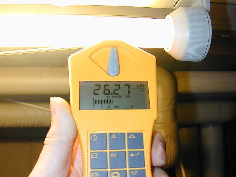

BMK schrieb: > Als gute Quelle habe ich dann eine Leuchtstoffröhre ausgemacht, > allerdings nur bei unmittelbarem Kontakt (siehe Bild) Sicher, dass der Geigerzähler nicht bloß durch die elektromagnetische Störstrahlung der Leuchtstoffröhre beeinflusst wird und Hausnummern anzeigt?

Luk4s K. wrote: >Sicher, dass der Geigerzähler nicht bloß durch die elektromagnetische >Störstrahlung der Leuchtstoffröhre beeinflusst wird und Hausnummern >anzeigt? Ja, da bin ich mir sicher. Ich habe gerade eine Messung an einer anderen fast gleichen Röhre vorgenommen, einer OSRAM L36W/840 also nur etwas anderer Weisston. Die Anzeige ging nicht über 0,15 µSv/h das entspricht fast der allgegenwärtigen Grundstrahlung von 0,09....0,12 µSv/h Das lässt für mich keinen anderen Schluss zu, dass es etwas mit der Leuchtstoff-Beschichtung zu tun hat. Bekanntlich wird ja in einer Leuchtstofflampe primär UV Strahlung erzeugt und der Leuchtstoff setzt die UV-Strahlung in sichtbares Fluoreszenzlicht um. Durch das Mischungsverhältnis kann die Lichtfarbe eingestellt werden, in unserem Falle weiss. Wobei '827' Glühlampen- ähnlichem Licht entspricht und '840' neutralem weiss. Ist jetzt hier etwas OT, aber es würde mich schon interessieren, wie die Leuchtfarbe '827' einen derart hohen Messwert von 26 µSv/h produzieren kann.
BMK schrieb: > Ist jetzt hier etwas OT, aber es würde mich schon interessieren, > wie die Leuchtfarbe '827' einen derart hohen Messwert von 26 µSv/h > produzieren kann. ist vielleicht ein ähnliches Material, was man für die Leuchtziffern der Uhren früher verwendet hat. da sagte man auch, es sei radioaktiv.
Das damals für Leuchtziffern verwendete Material ist ganz einfach Radium. Inzwischen ist zwar der Leuchtstoff ZnS inaktiv geworden, und man sieht kein Leuchten mehr, das Radium wird aber noch einige -zigtausend Jahre weiter strahlen. Leuchtziffern aus solch alten Uhren strahlen heftig Alphastrahlung. Gottseidank schirmt bei den alten Weckern schon das Glas vor dem Zifferblatt wenigstens die Alphastrahlung ab.
