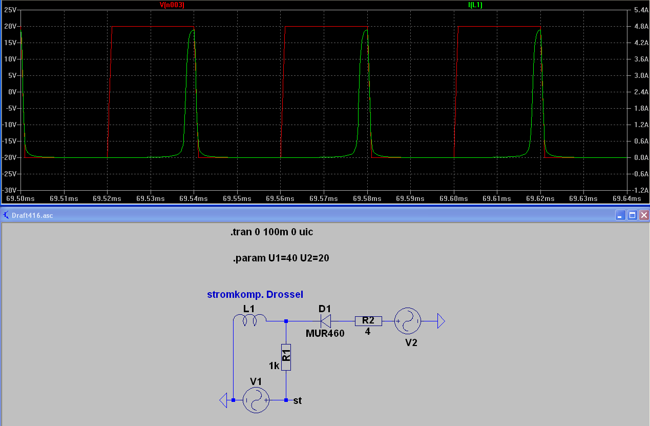

Hallo Forum,
diese Seite
http://sparkbangbuzz.com/mag-amp/mag-amp.htm
deutet darauf hin, dass man tatsächlich zum Schluss hochtransformieren
muss. Einfach Hochvoltverbraucher zu dimmen haut sonst nicht hin.
Ich werde das mal morgen bespielen.
Der Audio-Amp auf der Seite ist aber nicht empfehlenswert. Er lässt
Gleichstrom durch den Speaker, wenn ich das richtig seh.
VG
Fred

Seh ich auch so. Ist ein Eintakt A amp.
Der aus Deiner Simu (die ich nicht ganz blicke) sollte das doch ohne
DC-Anteil können.

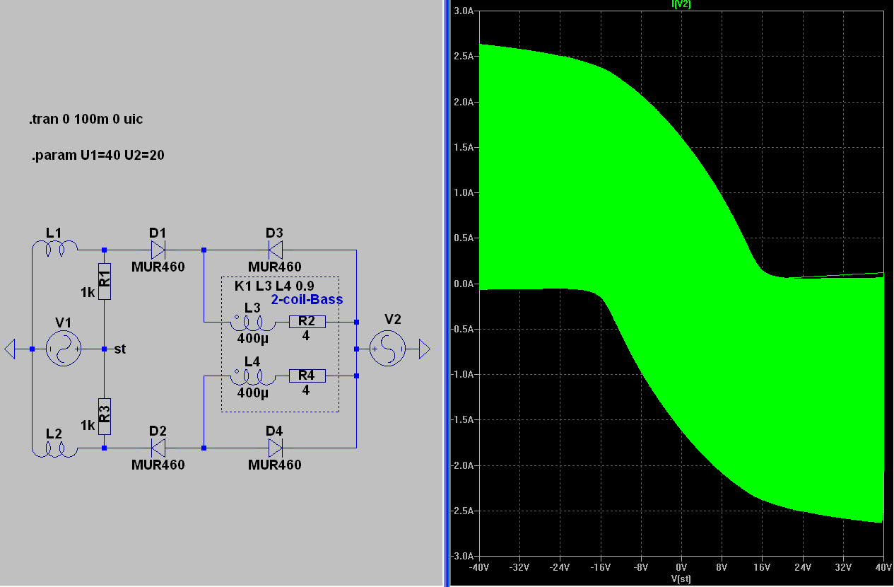

Der im Link gezeigte Mag Amp(spark buzz bang) treibt keinen Gleichstrom
durch den Lautsprecher.
Auch scheint es ein Gleichrichter,so fliest reiner Wechelstrom durch den
Lautsprecher!
M.

Der Magamp ist ebenfalls kein SE class A sondern ein PP class AB->
obwohl es einstellbar ist via der Biasspannung/Strom von B ,AB bis A.
Aber ja, schau es mal genauer an.
M.

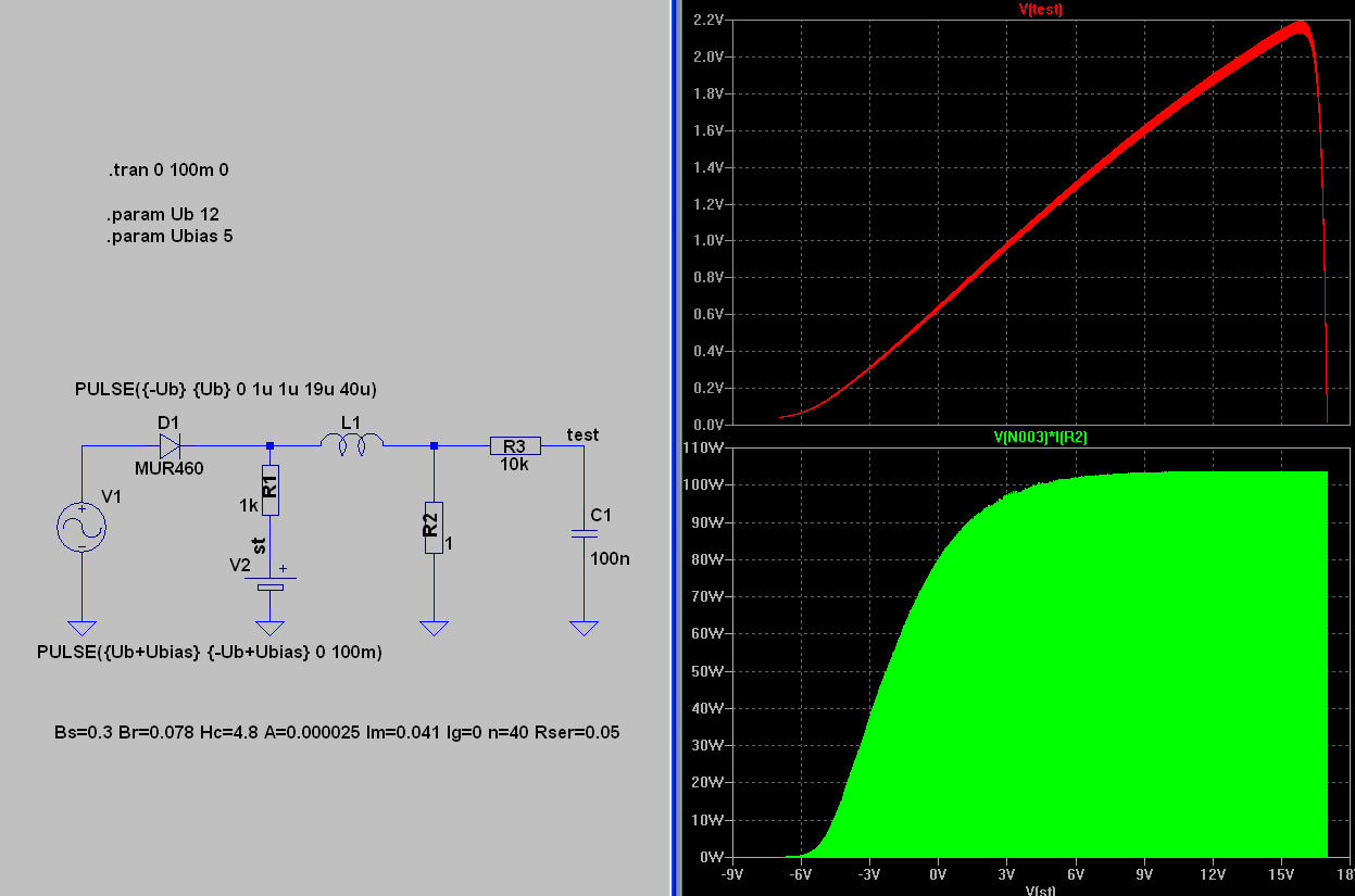

Abdul K. schrieb im Beitrag #38163
> Ich frage mich gerade, wie man Hs und Bs sauber aus dem Diagramm
> http://www.mikrocontroller.net/attachment/231212/transd16.png ablesen
> kann. Hc und Br sind ja einfach, aber wo setzt man den Punkt fürs
> Ablesen für Hs und Bs - wenn dort ne Linie mit geringer Steigung ist??
Hi Abdul,
 also, wie Fred schrub, einfach auf die B-Achse extrapolieren.
> VAC ist doch unverschämt teuer. Ob das Sinn macht? Oder man doch besser
> mit Allerwelts Indienkram weitermacht?
> Ne Firma, die die Datenblätter und AppNotes nicht mehr aktualisiert,
> finde ich sowieso verdächtig.
Entscheidend ist das mü, das gibt die Steigung der Hysteresis an.
Damit sollte Neodym-Material optimal sein. Aber wie bekommt man
das in eine brauchbare Form?

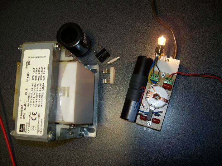

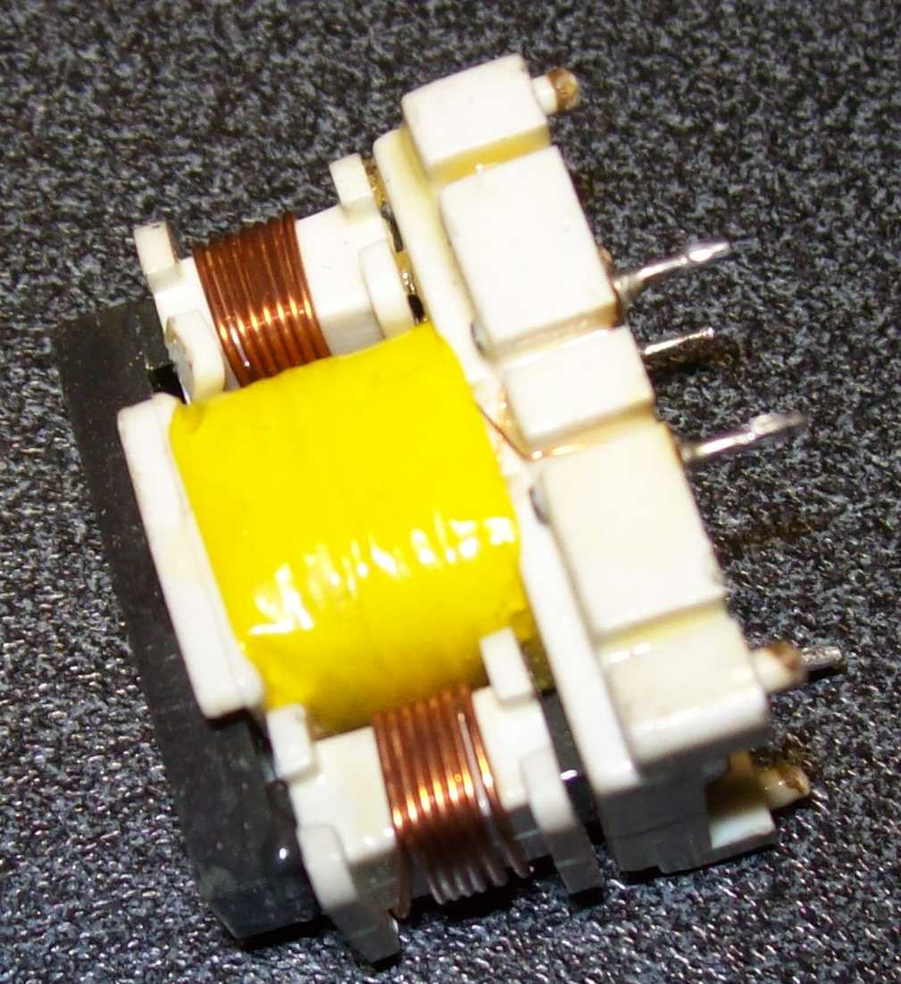

von Und wech U. (quinny)
Moin Forum,
drei Dinge hab ich heute auf dem Zettel
- zuerst mal will ich gucken, ob ich eProfis 230V/1A irgendwie mit
meinen Hausmitteln zum Fliegen bekomme. Wie bei spark buzz werde ich
dazu mit einem MagAmp im Niedervoltbereich stellen und dann
hochtransformieren. Mit einem Trafo, der das auch schafft. Im Gegensatz
zu spark buzz will ich aber den selbstgebauten Transduktor (und keine
zwei Stück 12V-Trafos) vor dem großen step-up-Trafo verwenden.
- dann will ich mir die spark buzz AudioAmp-Geschichte angucken. Da hab
ich offensichtlich was Wichtiges noch nicht begriffen, wie Munz meint.
- und dann will ich weiterhin rumgucken und suchen, ob wir nicht
irgendwo bessere Kerne abgreifen können. Zur Not ruf ich wirklich mal
bei VAC an und lass mir mal ein Ohr abknabbern.
VG

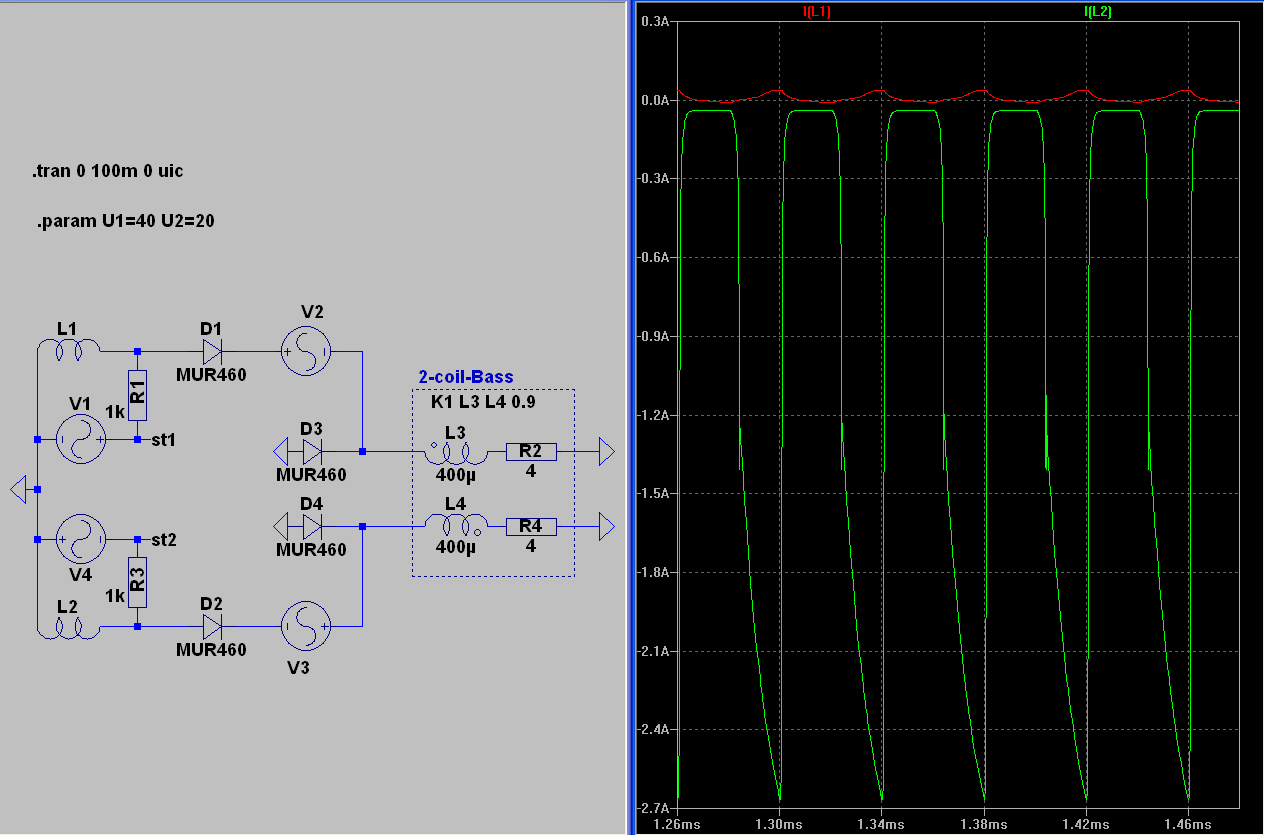

von katodyn (Gast)
> Gleichstrom
> Lautsprecher!
> M.
Erklär mal bitte. Dagegen spricht allein schon die Reihenschaltung aus
den zwei
Dioden parallel zum Speaker.

Guten Morgen K.,
könnte ne  Graetzbrücke sein die die 35kHz gleichrichtet und ein
aufmoduliertes Audiosignal über den Transduktor als Schwebung hörbar
macht.
Der Lautsprecher hat sicherlich einen f-Gang von max 12 ... 14 kHz (wenn
überhaupt), filtert also die pulsierende NF von 70kHz mechanisch weg
grüssle m@
Hallo Forum,
ich hatte mir ja heute einiges vorgenommen.
U.a. die Geschichte von eProfi, der einen 230V/1A-Glühlampendimmer mit
Magamps erstellt hatte. Die "spark bang buzz"-Seite gab mir Hoffung,
dass ich das auch so hinkriegen müsste.
Genommen hab ich zur Versorgung einen 100VA-Niedervoltstelltrafo, meinen
eingangs des Threads zusammengesetzten 20VA-Transduktor und einen
150VA-Hochvoltrafo zur Anpassung der 230V/100W-Glühlampe.
Ob ich nun die Strom- oder die Spannungssteuerung (mit
Selbstsättigungsdioden) durchführe: es bleibt egal. Ich kann einfach nur
wenig Stellbereich erzielen. Entweder von gefühlten 0-10 Watt oder von
gefühlten 40-50 Watt. Mehr geht einfach nicht, egal wie ich mich wende
oder dreh.
Ich denke, dass der Regelbereich von - laienhaft ausgedrückt - von der
Speicherfähigkeit des Eisens abhängt. Da hab ich halt nur einen
umgerüsteten 20VA-Halogentrafo genutzt. Den kann ich nicht zu 100%
nutzen also krieg ich auch nur einen 10VA-Stellbereich.
Um mit dem gleichen Eisen mehr zu erreichen, müsste ich die Frequenz
heraufsetzen. Aber das wäre dann nicht mehr eProfis Vorrichtung.
Also: ich kriegs nicht hin. Und schon so war der Aufwand mit drei
Eisenklötzen nicht sinnvoll. 230V-Dimmer sind IMHO keine gute Anwendung
für MagAmps.
VG
Fred

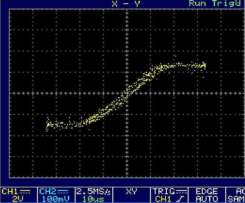

Hallo Munz,
oben siehst Du den Aufbau. Ich hoffe, dass ich keine Fehler gemacht hab.
Das Ding kann verstärken. Ja. Aber leider ist es so, wie katodyn und ich
gesagt haben: durch den Lautsprecher (hier 10 Ohm Widerstand - das Scope
misst die Spannung über dem Ding) fließt ein pulsierender
70kHz-Gleichstrom. Mal mehr, mal weniger. Wie die NF das vorgibt.
Aber niemals fließt bidirektionaler Wechselstrom :(
VG
Fred
von Schmunzler (Gast)
> gesagt haben
Man kann das Ganze auch so betrachten:
Der 35kHz-Träger wird durch das NF-Signal AM-moduliert.
Demodulation eines AM-Signals macht man durch Gleichrichtung.
Hier durch Brückengleichrichtung.
Kann auch nicht im DC-Zweig eines Brückengleichrichters.
Zweiweg-Gleichrichtung macht aus 35kHz 70kHz.
Die Hüllkurve davon ist dann das NF-Signal.
Der Lautsprecher kann also nur nach einer Seite auslenken.
Damit er auf der Auslenkungs-Seite hin- und herschwingen kann,
bekommt er per "bias adjust" noch eine Vorspannung.
Ein Dioden-Ringmodulator sieht übrigens so aus:
http://www.mikrocontroller.net/attachment/118666/Ringmodulator.PNG

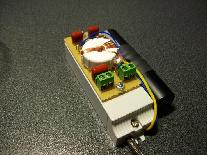

Hallo Forum,
hab nochmal geguckt, ob ich noch Bilder von elektronischen Halogentrafos
finde. Die Dinger sind ganz klasse. Ich hab mir 2012 zwei Stück gekauft.
Einen hab ich genommen, wie er ist (nur ein ganz wenig modifiziert,
damit er auch bei geringen Stromentnahmen anspringt). Und den anderen
hab ich auseinandergerupft, um die 12V/30kHz-Rechteck, die so ein Ding
liefert, wieder hochzutransformieren und gleichzurichten. So entstand
ein mit vielen zig Watt belastbarer Trafo für Röhrenversorgung (2 x 6V
Hzg. und 300V Anode), der einen Riesentrafo ersetzt der auch brutal im
Dauerbetrieb getestet wurde.
Rechteck hatte ich ja schon hier im Thread erfolgreich an MagAmps
getestet.  12Vs und 30kHz sind auch ganz vorzüglich. Und der übliche
Querstrom der Magamps sorgt dafür, dass der Halogentrafo problemlos
anspringen sollte.
Also... die Trägerversorgung ist gesichert.
Hallo Forum,
guckt Euch mal anliegende Hysteresiskurve an. Gehts noch besser? Das ist
die ganz normale stromkompensierte Billigdrossel von Schaffner.
Der einzige Trick: ich betreibe die ferrografische Messschaltung mit
Rechteckspannung.
Jetzt muss ich allerdings über das Messergebnis nachdenken. Hat das ne
Aussage? Oder ist das perfekte Schaltverhalten (Bs=Br, fast kein Hc)
einfach nur logisch, wenn ich eine binäre Spannung anlege?
VG
Fred

Ich hab gestern ja die Hysteresekurve mit Rechteckspannungen gezeigt.
Das ist sozusagen das Ziel. Es gibt zwei Dinge, die dahin zu lösen sind.
Stellen wir uns einen weicheren Kern mit "Bs = 1" und "Br = 0.5" vor.
Ein eingeschalteter Kern verbleibt nach der Stromflussphase also auf "Br
= 0.5".
Um neuerlich Strom leiten zu können, muss er in der nächsten
Arbeitsphase erst den langen Weg von Br = 0.5 hin zur
Sättigungs-Induktion durchlaufen. Daran kann auch die Versorgung mit
Rechteck wenig helfen. Bestenfalls kommt sowas heraus:
http://www.mikrocontroller.net/attachment/231132/transd30.JPG
(Bei diesem Plot hab ich schon mit einem unterstützenden Steuerfeld
geholfen, dass der Kern möglichst schnell wiedereinschalten kann.)
Mir ist allerdings ein Trick eingefallen, wie es auch besser gehen
könnte: und zwar eine Vorverzerrung des Rechtecks. Wenn der Rechteck am
Beginn noch eine kleine Spitze obendrauf addiert bekäme (so ne Art
Einschaltspike), dann könnte dieser alleine den Kern von +Br nach +Bs
treiben und somit eine zügige Wiedereinschaltung erzielen.
Ich werde diesen Trick "Br-Kompensation" nennen und gleich mal
versuchen, ihn zu simulieren.

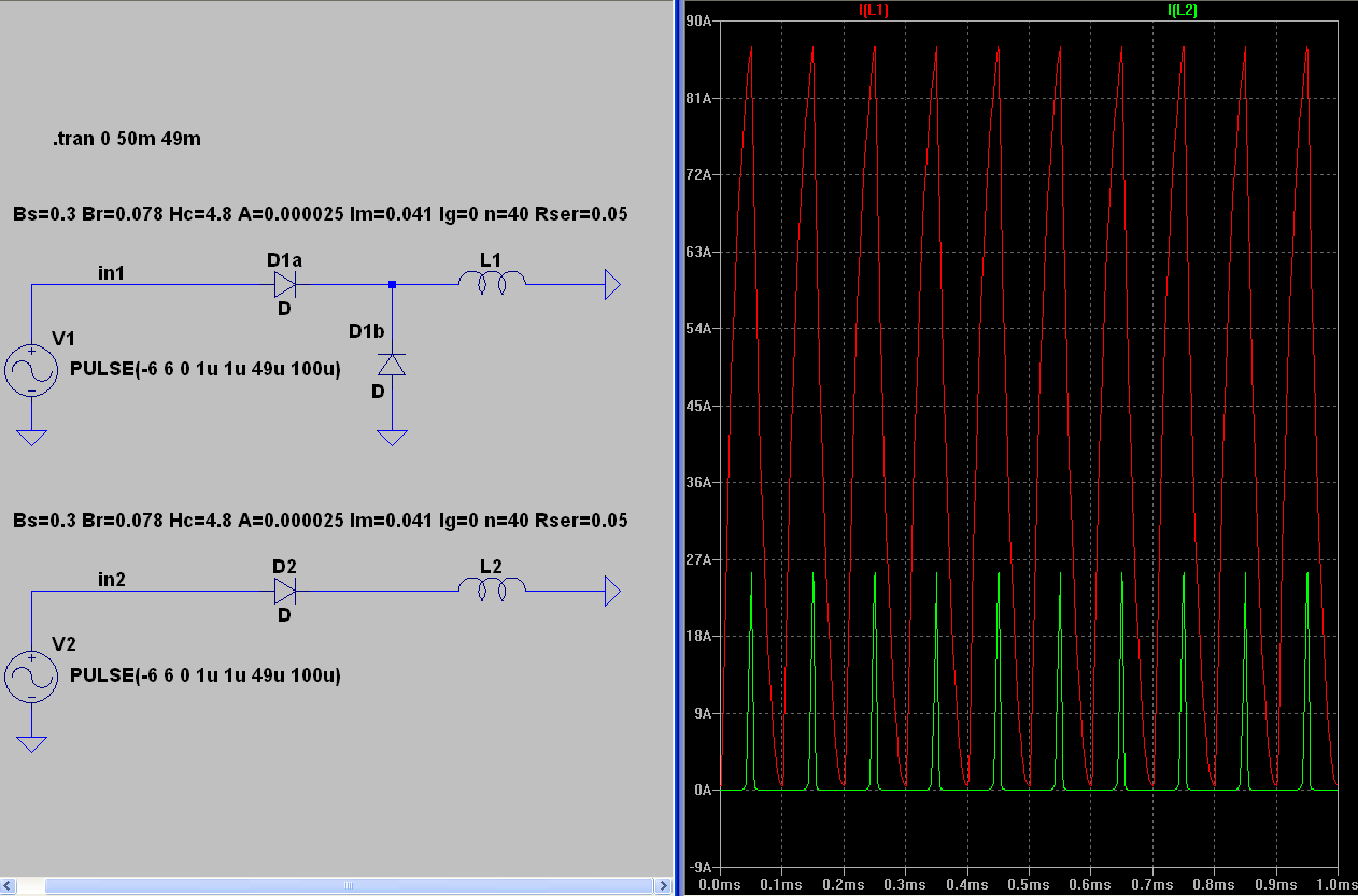

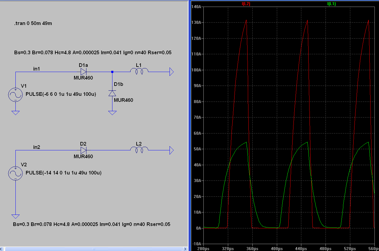

Hallo Forum...
ich bin fast umgekippt. Um eine Spule blitzschnell zurück in die
Sättigung zu bringen muss man selbst den winzigen Sperrstrom der
Selbstsättigungsdiode D1a unterbinden.
Das übernimmt in der oberen Schaltung D1b.
In der unteren Schaltung seht ihr die mir bisher bekannte
Selbstsättigung.
Ich bin baff.
Dabei hab ich genau das auch immer in den alten Büchern gelesen. Aber
nie geglaubt, weil die ja mit Selengleichrichtern rumarbeiteten und die
Dinger haben ja naturgemäß einen gewaltigen Sperrstrom. Bei Silizium
hatte ich den Effekt nicht mal annähernd erwartet.
Die Frage ist jetzt natürlich gleich, wie man diese Erkenntnis in
praktische Schaltungen einfließen lassen kann. Denn sperren wollen wir
den Kern ja trotzdem noch. Aber eben nicht automatisch.
VG
Fred
> ich bin fast umgekippt....
Mittlerweile sitze ich wieder gerader und verstehe besser, was da abgeht
http://www.mikrocontroller.net/attachment/231420/transd18.png
Es ist ja so, dass die Spule auch in der Sättigung noch eine gewisse
Restinduktivität behält. Diese entlädt sich unten über D2 und oben über
D1b. Die Entladespannung ist dabei unterschiedlich. Oben ist die
Entladespannung halb so hoch wie unten, wodurch die Entladezeit so weit
ansteigt, dass in der Spule noch Strom fließt, wenn der nächste
Arbeitszyklus beginnt. Die obere Spule ist also schwerer steuerbar.
Mit dem Diodenreststrom hat das nichts zu tun.
Dieser Einfluss der gesättigten Restinduktivität ist für mich neu. Um
den hab ich mir noch nie Gedanken gemacht. Aber er beeinflusst direkt
die Steuerbarkeit.
Immer wenn man glaubt, dass man die Dinger verstanden hätte, dann führt
die Sache einem vor, dass man immer noch ganz am Anfang steht. Irgendwie
macht aber gerade das den Spaß aus.
VG
Fred

von katodyn (Gast)
> Hallo Forum...
> Selbstsättigung.
> Ich bin baff.
> VG
> Fred
Das liegt da nicht dran. Du verhinderst damit, dass die Induktivität
wieder Energie abbauen kann indem Du ihren negativen Ausschwinger
kurzschließt.
Dieser Ausschwinger ist keine Folge eines Sperrstroms von der Diode
sondern normales Induktivitätsverhalten.
Der Text aus Büchern ist nicht mehr wert als die Kommentare im Forum.

Erinnert Ihr noch den Audioverstärker mit sechs Bauteilen?
http://www.mikrocontroller.net/attachment/230928/magamp120.png
Bei 50 Hz Pumpfrequenz konnte ich die Kerne mit hundert Kiloohm steuern.
Bei mehreren Kilohertz gelang mir eine ausreichende Steuerung jedoch nur
noch mit 1 Kiloohm. Ich sprach lax von "geringer Kern-Empfindlichkeit".
Die wahre Ursache dieser Uunempfindlichkeit wird aber die
Restinduktivität gewesen sein. Denn zu Teilen der gewünschten Sperrphase
der Selbstsättigungsdiode fließt ja immer noch Spulenstrom. Und der
schließt den hochohmigen Steuerkreis einfach kurz. Je länger der
Spulenstrom nachfließt, desto schlechter die Steuerwirkung.
VG
Fred
Hallo Darius,
das freut mich. Obwohl ich mich schon an "katodyn" gewöhnt hatte.
Über Deinen Einwurf mit dem Transduktor muss ich nachdenken.

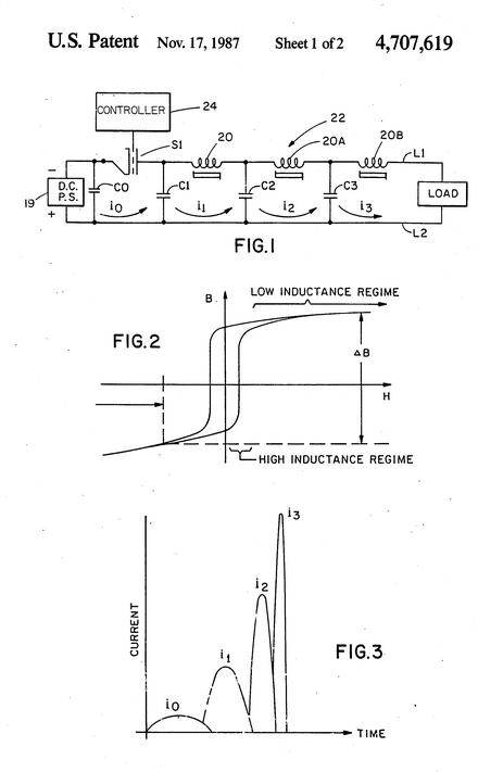

Ich hatte vor Urzeiten mal mit den
http://www.mikrocontroller.net/attachment/35360/Transduktor.jpg
Dingern rumgespielt (Kopie vom Threadanfang). Es war nicht doll. Es hat
mich nicht umgehauen.
VG
Fred

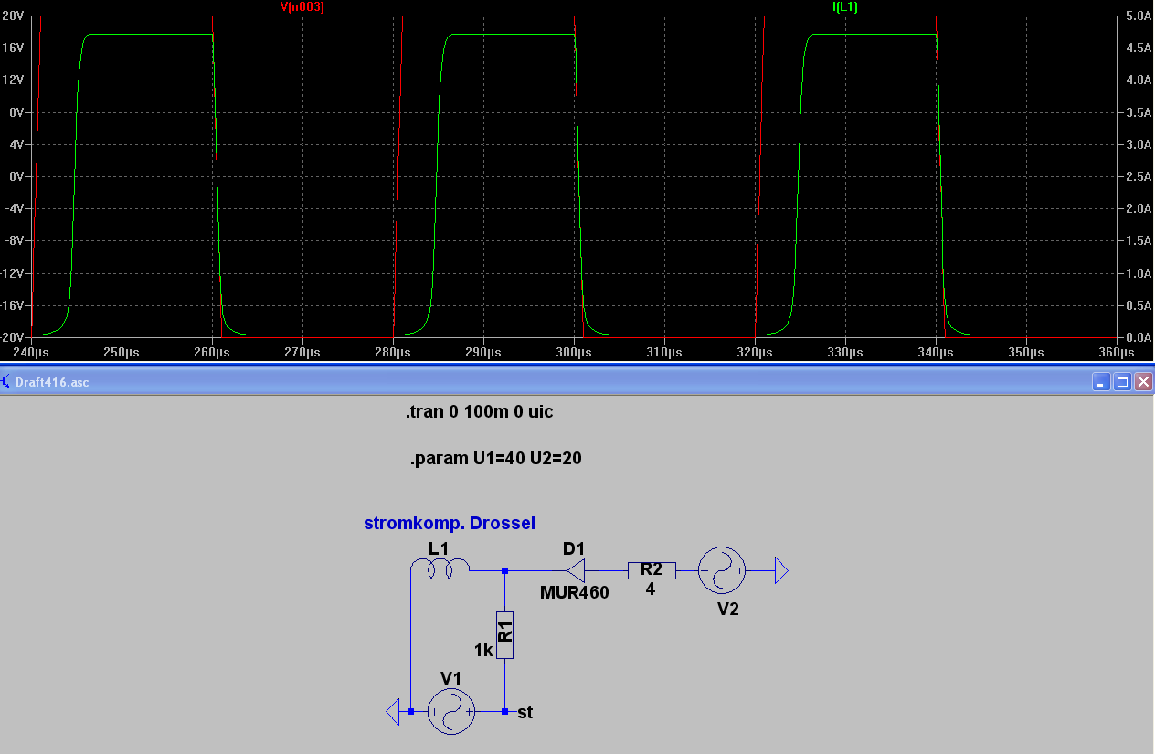

Hallo Forum,
ich denke mal, dass das mit der Diode "D1b" ein Phantom war! (grün)
Ich brauch lediglich die Rechteck-Pumpspannung zu erhöhen und schon
krieg ich locker die gleiche Stromfläche raus. (rot)
Und ich gewinne viel Steuerzeit, denn wenn kein Spulenstrom fließt, kann
ich das Ding hochohmig steuern.
Spannend ist, dass mir die "Br-Bs"-Differenz nicht mehr unangenehm
auffällt. Ich kann einfach die Pumpspannung erhöhen und alles ist gut.
Die erhöhte Pumpspannung hat eben noch den Vorteil, dass die
Restinduktivität schneller entladen wird.
Kurzum: die Rechteckspannung bringts. Die Restinduktivität sowie "Br vs
Bs" sind mir egal geworden. Wir brauchen jetzt nur noch Kerne mit
kleinem Hc. Obwohl.. auch Hc kann ich mir durch ein paar Windungen mehr
leicht anpassen.
Tja. Ich würde mal sagen, dass wir keine ausdrücklichen Schaltkerne
brauchen. Wir brauchen tatsächlich nur rechteckförmige Pumpspannungen.
Ich probier das gleich mal auf dem Basteltisch aus. Ich nehm wieder die
Schaffner Drosseln, weil man die bei RS mühelos kaufen kann.
VG
Fred
Im Moment passt alles ganz gut zusammen. Es fängt an, sich zu fügen....
Die Halogentrafos machen 12Vs (also 24Vss) mit 30kHz. Problem: deren
100Hz Brumm. Lösung: große Siebelkos?
Die Schaffnerdrosseln sind billig und passen ziemlich gut zur
Pumpfrequenz und Spannung. Problem: sie sind teilvergossen und man kann
sie nicht anders bewickeln. Lösung: die Kerne irgendwie einzeln kaufen?
Der 6-Bauteil MagAmp läuft prinzipiell. Mit Rechteckpumpen wird eine
stattliche Leistung mit einstelligen Ohm-Lasten zu erwarten sein.
Problem: der Quer- bzw. Ruhestrom. Lösung: Bias für die Steuerspannung,

Ich hab mal ne Kennlinie geplottet. Mit den winzigen Schaffner-Kernen
und elektronischem 12V-Halogentrafo. Also nicht mal ein handtellergroßer
Amp (inkl. Netzteil).
Unten die Leistung im 1 Ohm-Lastwiderstand. Täuscht allerdings etwas. Es
kommen nur 50 Watt raus. Und das sogar linear. Deswegen hab ich oben
nochmal die Spannung über der Last gemittelt. Dann sieht mans besser.
Nicht so ganz übel finde ich.
Allerdings hab ich beim Widerstand auch mit Rechteckpumpung nichts
vergrößern können. Also brauch ich nichts aufzubauen. Dass das so
funktioniert, weiß ich ja schon.
Tja. Und nun? Amp geht also. Was will man mehr?

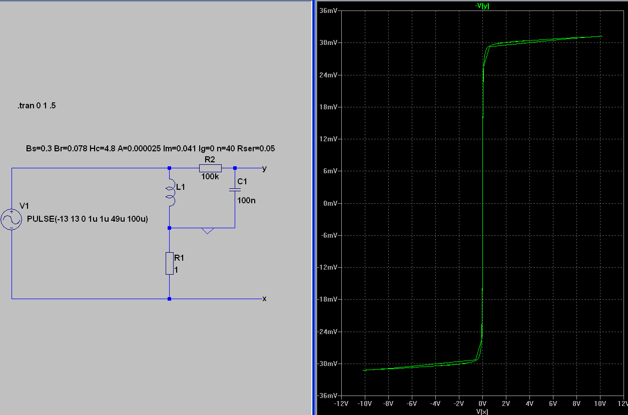

Hier sind ja nun viele Ideen und wenig Übersicht. Selbst Quinny hat
keine Intuition für seine Kerne, daher diese hier:
1. Patent vom LTspice-Schreiber persönlich zur Berechnung der
Hystereskurve im Programm.
2. Irgendeine Steuerung, die irgendwas verhindert. Ich hab nicht so den
Hallo Forum,
ich bin unglücklich. Eintakt-A geht recht gut. Aber Gegentakt war und
ist schwierig. Sobald ich realistische Lastwiderstände annehme, beginnt
Querstrom zu fließen.
Das liegt am Spannungsabfall an der Last, der sich in die inaktive Spule
überrägt und sie in falscher Richtung steuert.
Zwar kann ich mit nem Bias gegenan wirken, aber leider hat das Grenzen.
Die Kuh ist noch nicht vom Eis. Rechteckspeisung ist ne Verbesserung.
Aber mehr auch noch nicht.
Hallo Forum,
Querströme sind vielleicht gar kein großes Problem. Es gibt ja
heutzutage günstige Dual-Coil-Bassspeaker. Ich hab hier so einen
rumliegen.
Eigentlich wurden die zum Anschluss an die zwei Stereo-Kanäle gebaut,
aber letztlich können sie auch einen 2 x 4 Ohm-Lautsprecher mit
Mittelanzapfung bilden. Da kann kein Querstrom fließen.
Leider haben sie aber den Nachteil, dass die beiden Sprechspulen
induktiv eng gekoppelt sind. Das kann wieder Probleme bringen. Und
wirklich schön ist die Lösung natürlich auch nicht.
Aber zur Not frisst der Teufel Fliegen ;)
VG
Fred
Das gänge dann auch mit einem Ausgangsübertrager mit zwei
Primärwicklungen, der ja eventuell eh zur Impedanzanpassung notwendig
ist.
Jepp.
So hat es Lundahl gemacht.
Aber schön ist das natürlich auch nicht. Denn der Trafo muss NF
übertragen und wird mit HF angesteuert. Das ist wegen der
unvermeidlichen Streukapazitäten und Streuinduktivitäten ziemlich
speziell.
Da hat Lundahl natürlich massives Know-How.

Guten Morgen Forum,
hab gerade bei Pollin geguckt. Dort gibts schöne stromkompensierte
Drosseln für ein paar Cent.
Korrektur: von "harten" Kernen spricht man bei hoher Koerzitivfeldstärke
Hc. Ich hatte den Begriff bisher irrtümlich bei besonders rechteckiger
Hysteresechleife angewendet.
Ich hab nochmal ein wenig mit Rechteckspeisung an Schaffner
stromkompensierter Drossel rumsimuliert. Es geht klasse. Auch mit realen
Lastwiderständen. Die bewirken nämlich einen ganz tollen Effekt, der mir
noch nicht klar war.
Die übliche Schaltung. Versorgung mit kräftigen 20Vs/25kHz und brutale
Steuerungsrampe von +40V (links) bis -40V (rechts).
Die Übersicht ganz links (transd22.png). Wir sehen gut die Abschnürung
der Stromamplituden bei hohen negativen Steuerspannungen.
Spannend ist der Zoom in den ganz linken Bereich (Bild in der Mitte
transd23.png) mit einer Steuerspannung von +40V. In rot die
V2-Pumpspannung und in grün der Lastkreisstrom. Auch ohne Tricks
schaltet die Spule sehr zügig ein und liefert dann - durch den
Lastwiderstand bedingt - einen konstanten und definierten Strom.
Dieser Eindruck einer sehr sauberen PWM wird dann noch klarer, wenn ich
in den Bereich kurz vor Beginn der Amplitudenabschürung zoome
(transd24.png). Dabei liegt eine Steuerspannung von -16V an.
Bei Eintaktanwendungen ist der Lastwiderstand also keinesweges
nachteilig. Er verschafft uns an einer Rechteck-Pumpspannung eine
Rechteck-PWM. Allerdings begrenzt er natürlich den Stromfluss und damit
die Leistungsverstärkung.
Und man muss die Kerne kräftig ansteuern. Ich war da offensichtlich
immer etwas zu schüchtern.
Was allerdings noch unverändert klemmt ist die Gegentaktanordnung.
VG
Fred
Hallo Forum,
ich will nicht stören. Nur mal kurz meine Gegentakt-Simu unter mich
fallen lassen.
Wie man sieht, komme ich mit ein paar Klimmzügen, einem
Dual-Coil-Speaker und zwei stromkomp. Drosseln um den Querstrom drumrum.
Es gibt wieder Hoffnung....
VG
Fred

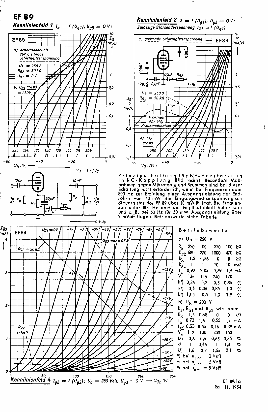

von Peter D. (peda)
D a r i u s M. schrieb:
> Die EF89 ist doch auch für NF-Anwendungen gedacht.
Die EF89 ist speziell als Regelröhre für die ZF entwickelt worden.
Bei NF ist ihr Einsatz unüblich, vielleicht aber als Dynamikkompressor.
> Die EF86 ist wegen der fehlenden Schirmwirkung ihres Schutzgitters
> für ZF-Anwendungen eher ungeeignet.
Die EF86 ist speziell als rauscharme NF-Vorstufe entwickelt worden.
Ihr Schirmgitter schirmt natürlich das Steuergitter von der Anode ab und
verringert den Durchgriff.
Um die Schirmwirkung aufzuheben kann man das Schirmgitter mit der Anode
verbinden und erhält dann eine Triodenkennlinie.
von oldeurope O. (Gast)
Na gut, mach ich Dir halt den Kurt. ;-)
Quelle Röhren-Dokumente 1954
Öfter mal ein Büchlein kaufen, um es dann zu rauchen. Oder so. :-)))
Und?  Nur, weil jemand mal beschrieben hat, wie man sie alternativ
zu ihrem geplanten Einsatzfall betreiben kann, ändert das doch nichts
daran, dass sie in allen üblichen Röhrendatenbüchern als „regelbare
ZF-Pentode“ beschrieben wird und üblicherweise auch so betrieben
worden ist.
> Und?  Nur, weil jemand mal beschrieben hat, ...
In Daten- und Fachbüchern beschreibt immer jemand Irgendetwas.
Manche Datenblätter sind umfangreicher manche weniger.
Was mich erstmal wundert ist, dass die EF89, anders als man das
erwartet, nur für nicht-gegegelte NF-Stufen empfohlen wird.
Hier nochmal der vorige MagAmp mit Doppelspulen-Speaker in vereinfachter
Schaltung.
Das ist ne sehr geile Topologie, finde ich! Der bisher überzeugendste
Entwurf eines Gegentakt Amps.
Soll ich den mal praktisch aufbauen? Wird aber etwas dauern, weil ich
zur Zeit gerade meine "Unsichtbaren Weißlichtblitze" in Arbeit habe.
VG
Fred
...in der Praxis werde ich den Amp noch etwas modfizieren. Jede Drossel
hat ja zwei Wicklungen. Für die Steuerung werde ich die zwei Wicklungen
in Reihe schalten. Den Laststrom führ ich jedoch nur durch eine Wicklung
- genau wie in der Simu. Das sollte dann eigentlich die doppelte
Empfindlichkeit bringen.
Denn H = I N / l
Wenn ich N verdopple, dann kann ich die Steuerspannung an dem
1k-Widerstand halbieren. Also 1/4 der Steuerleistung bei doppelter
Steuerwindungsanzahl. Wobei man natürlich die Induktivität im Auge
behalten muss.
Als weitere Ausschmückung könnte man den Arbeitspunkt mit zwei mit der
Steuerspannung in Reihe geschalteten Bias-Spannungsquellen einstellen.
Naja. Mal gucken.

Hier ist ein schnuckeliges Patent. Da werden der Versorgungseinheit nach
und nach die Lasten zugeschaltet. Gesteuert wird diese
Einschaltverzögerung von sättigbaren Spulen. Sehr schöne Anwendung!
Ich frag mich nur, wei die Dinger wieder resettet werden...
