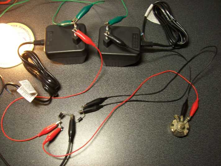

Der Bau eines magnetischen Dimmers ist einfacher als gedacht:
Erster Versuch:
Zwei RKTs (225VA, pri 230V 1A, sek 2x 22V 5A), wie unten bei 1.
beschrieben, die Sekundären antiseriell --> 0V~
Ein Gleichstrom von 1A durch die Sekundären macht die Primären
niederinduktiv.
Die Ansteuerleistung ist minimal (< 1 W), da der Widerstand der
Sekundären sehr gering.
Hier ist die Trägheit stark: als Stromquelle verwende ich eine
NiCd-Zelle. Beim Anschließen dimmt die Lampe hoch, beim Loslassen
langsam (ca. 800 ms) herunter.
Zweiter Versuch:
Zwei RKTs mit Dioden, wie unten bei 2. beschrieben, die Sekundären
antiseriell --> 0V~
Die Schaltung arbeitet wie ein Inverter: kein Steuerstrom --> hoher
Ausgangsstrom.
Ein Sekundärgleichstrom von 50-100 mA reicht aus, das magnetische
Gedächtnis umzupolen --> nur noch Ruhestrom.
Ein höherer Sekundärstrom lässt den Primärstrom wieder ansteigen (wie am
20.09.2014 18:15 beschrieben).
Ein negativer Steuerstrom läßt die Lampe noch einen Tick heller
leuchten.
Dritter Versuch:
Zwei RKTs (nur die Primären werden verwendet).
Wir haben die beiden Extreme:
1. Beide Primären parallel: es fließt nur der doppelte Ruhestrom,
   bei mir ca. 2*10=20 mA, Lampe (R) dunkel (vorgeheizt).
2. Beide Primären mit Dioden (1N4007) entkoppelt, L gesättigt,
   maximaler Strom.
3. Was liegt als Mittelweg näher als ein Poti? 1 kOhm 1W,
   am besten Draht und logarithmisch.
   Ich hatte gerade ein 500 Ohm da, Lampe wird damit nicht 100% hell.
Unglaublich, wie gut das funktioniert.
Allerdings kann die Lampe beim Einschalten kurz aufleuchten (je nach
magnetischer "Vergangenheit").
Evtl. wird in dem Augenblick das Poti stark belastet. Im Betrieb fließen
nur ein paar mA.
Die Reaktion ist recht träge. Das magnetische Gedächtnis von RKTs ist
nachtragend.
Gibt es eigentlich Potis mit zwei Schaltern (einen an jedem Ende)?
Dann könnte man ganz ausschalten und den Transduktor ganz kurzschließen.
   1.      2.      3.
  230V~   230V~   230V~
  |   |      _   _
  |   |   V   ^   V   ^
  |   |   |   |   |Pot|
  S   S   S   S   S   S
  S   S   S   S   S   S
  S   S   S   S   S   S
  S   S   S   S   S   S
  S   S   S   S   S   S
  S   S   S   S   S   S
    R       R       R
   Gnd     Gnd     Gnd
Eines möchte ich betonen: Ich bin allen Mitwirkenden, vor allen Rüdiger
und Fred, sehr dankbar!
Ich bedaure das Aneinandergeraten von Abdul und Fred, seid doch wieder
gut.
Dieser Thread ist es wert.
Freds "wir" fand ich sehr zum Mitmachen motivierend.
Ich habe noch ein paar kleine Drehstromtrafos (alte
24V-Industrieversorgungen 6A und 10A) hier, die lassen sich doch
wunderbar als Transduktoren verwenden?
Noch ein Tipp: in den TVs und Monitoren waren doch auch Spulen mit einem
Magnet dran / drin. Wofür waren die gut? Linearität?

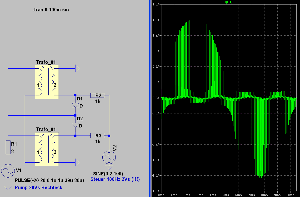

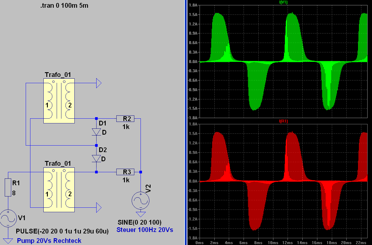

von Und wech U. (quinny)

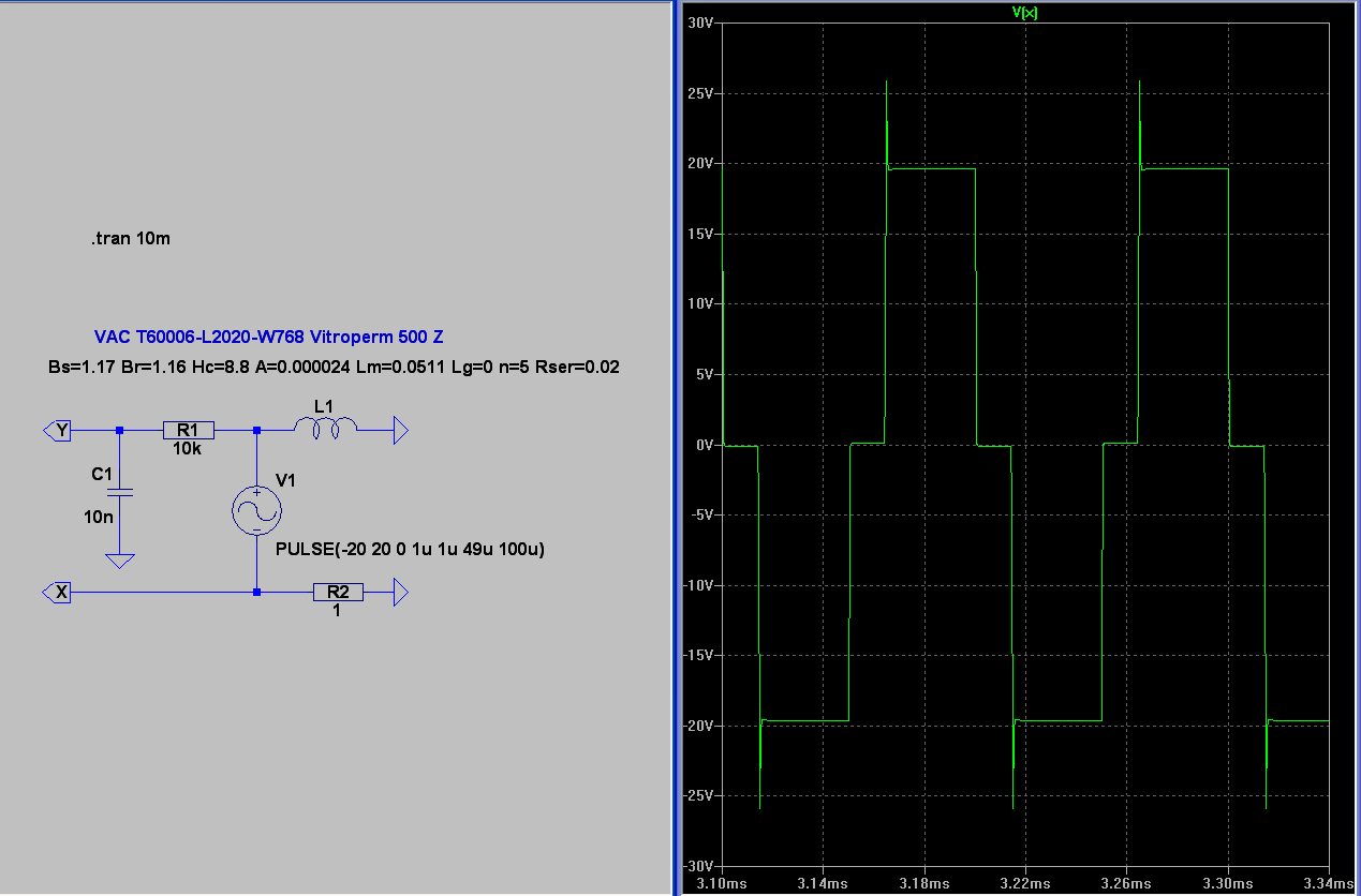

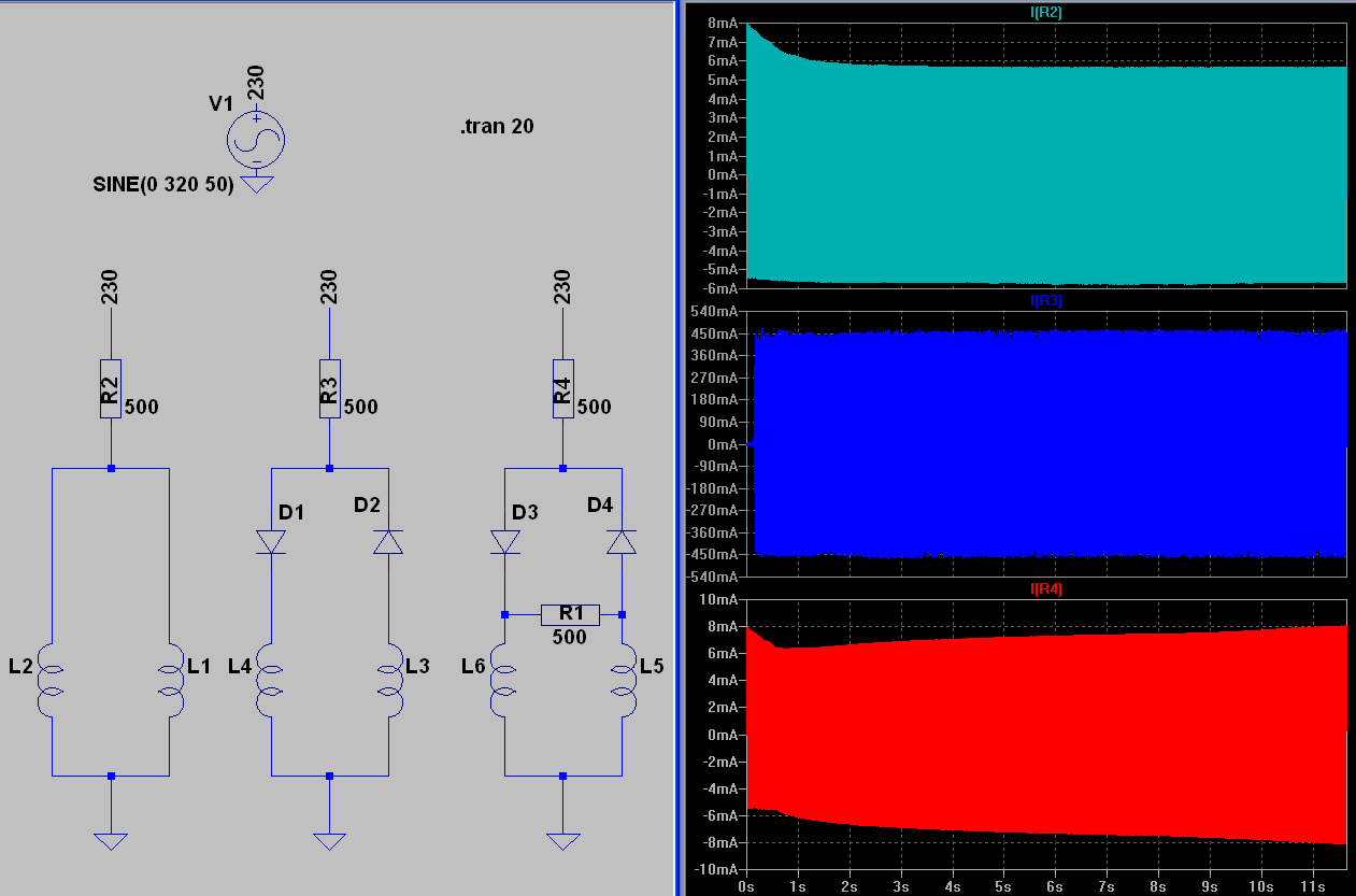

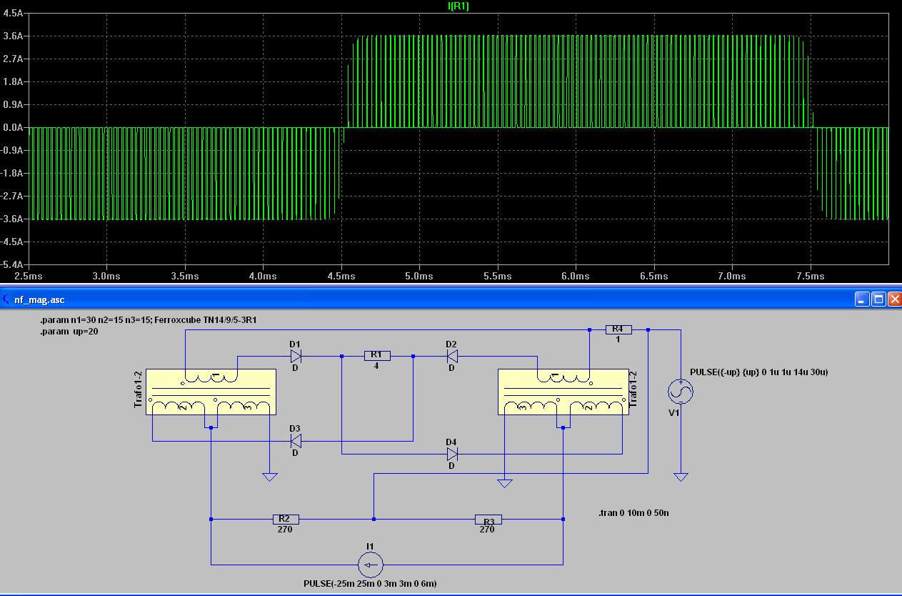

So.
Linke Schaltung: oberer Plot. Nur geringer Laststrom.
Mittlere Schaltung: mittlerer Plot. Voller Laststrom durch
Selbstsättigung.
Rechte Schaltung: unterer Plot. Langsam ansteigender Strom. Leider
steigt nach 12 Sekunden die Simulation aus, so dass ich das weitere
Ansteigen nicht zeigen kann.
Aber eProfi hats hinbekommen! Zwei Trafos, zwei Dioden und ein Poti =
Dimmer.
Klasse.
VG
Fred

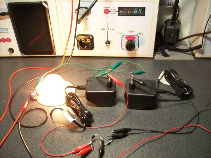

ich hab mal eProfis Experiment 1:1 wiederholt. Klappt einwandfrei! Als
Poti hab ich 250 Ohm Draht genommen. Bei 250 Ohm leuchtet die Lampe
maximal. Und bei Null Ohm überhaupt nicht mehr.
Leider komm ich mit den beiden Halogentrafos nicht auf die vollen 100
Watt (nur rund die Hälfte), weil die primären Kupferwiderstände zu
hochohmig dafür sind.
Aber immerhin.
Wirklich tolle Schaltung. Und wenn ich die beiden Trafos noch aus ihren
Plastikgehäusen herausschälen würde, dann war das Gerät gar nicht mal so

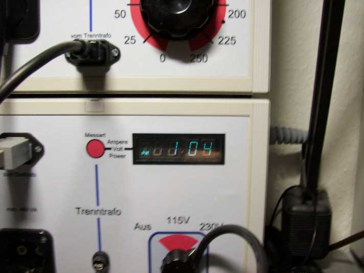

BTW: bei Versuchen immer nen Trenntrafo benutzen! Und später bedenken,
dass das Poti unter Netzspannung steht. Bei kleineren Trafos die
Temperatur überwachen.

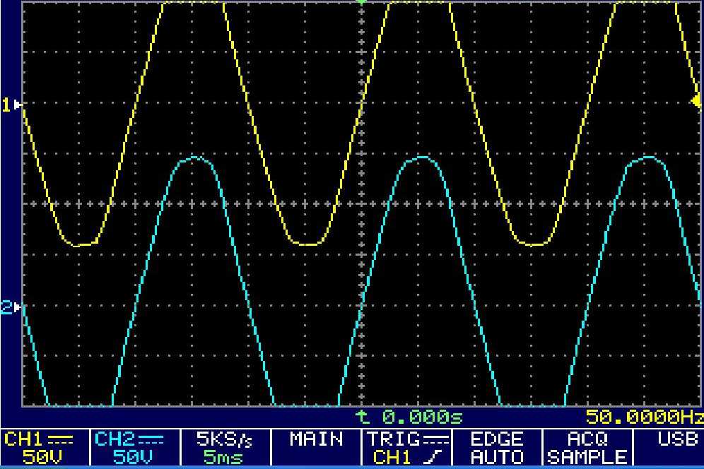

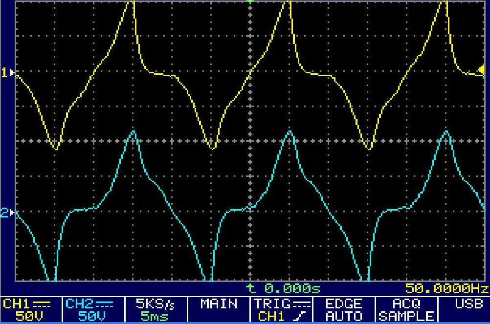

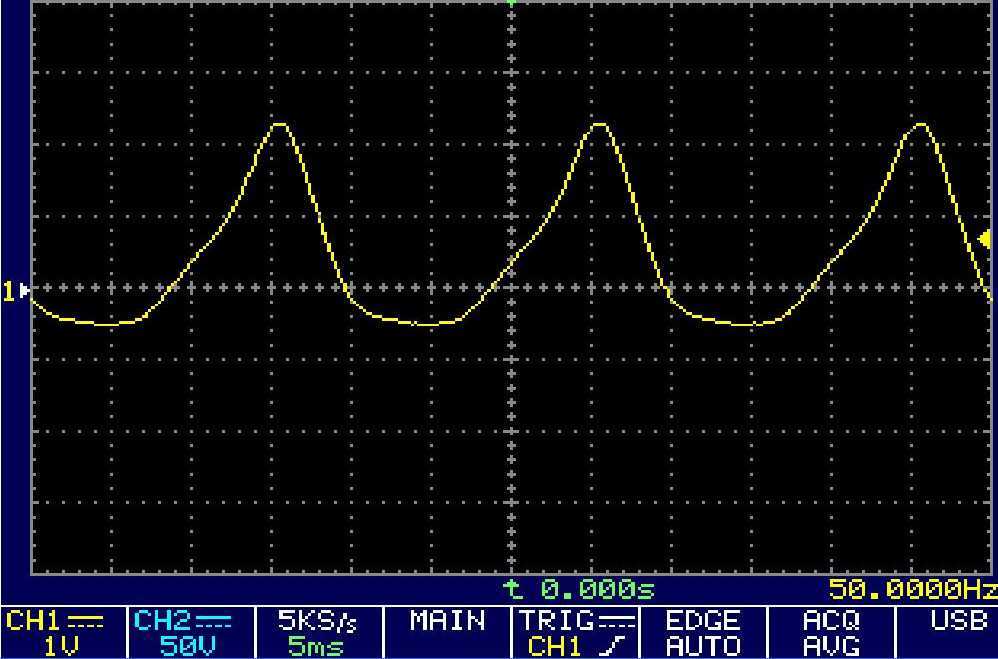

Oben links hab ich die Spannungen über den beiden Primärwicklungen
dargestellt. Poti auf 250 Ohm. Oszi durch 10 Megohm-Vorwiderstände auf
100V/cm erweitert.
Die gelbe Kurve geht weit ins Plus. Nach rund 5ms ist die Spule
aufgeladen und sie kommt in die Sättigung. Die Spannung über der Spule
bricht zusammen. Von nun ab bis zum Ende der positiven Halbwelle bekommt
die Glühlampe Strom.
Der blaue neghative Zweig arbeitet genau andersrum. Die Spannung über
der Spule geht weit ins Minus. Irgendwann ist die Spule geladen und
gerät in die Sättigung.
Beide Takte sind um 180° versetzt.
Oben rechts dann die Spannungen über beiden Spulen bei Poti auf 0 Ohm.
Es stehen an beiden Spulen die vollen Sinusspannungen an. Die Spulen
schalten nicht.
VG
Fred

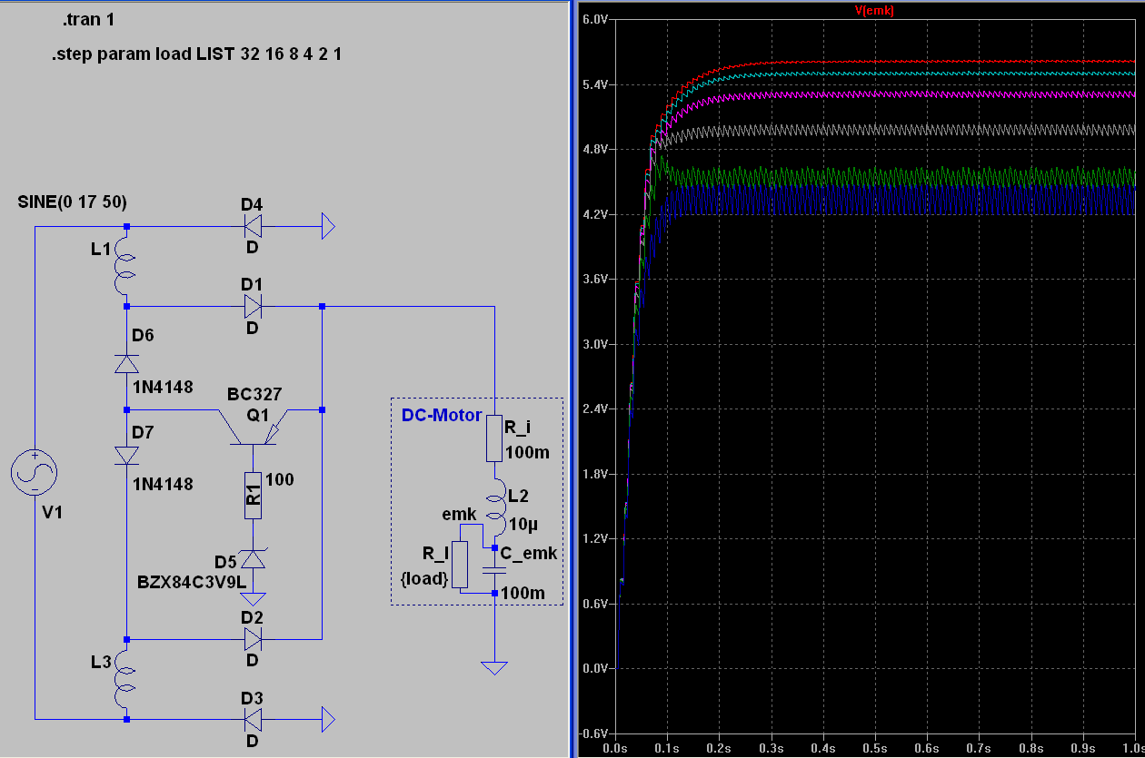

Ich überlege gerade, ob der magamp hier (Bild) dann nicht auch klappen
könnte.
Oder habe ich da einen Denkfehler drin?
Falls das hier schon da war, sorry. Der Thread ist nicht mehr leicht zu
überblicken.
Mit dem Dimmer müsste man doch auf diese Art auch ein DC-Labornetzteil
mit negativer bis positiver Ausgangsspannung machbar sein.
Im nächsten Schritt dann der magamp.
D a r i u s M. schrieb:
> Der Thread ist nicht mehr leicht zu überblicken.
Mach Dir keinen Kopf, Darius. Das ist ein Arbeitsthread. Wir schreiben
ja schließlich kein Fachbuch.
In jedem Fall freut es mich, dass Du Dich zunehmend mit dem Virus
MagAmps ansteckst.
Ich guck mir gleich mal Deine Schaltung an. Vielleicht kann ich die
sogar simulieren? LTSPice steht allerdings mit Magamps ein wenig auf
Kriegsfuß.
VG
Fred
von oldeurope O. (Gast)
Die Gleichspannung kann nicht über L3 genau so wie sie das
bei einer Einweggleichrichtung mit Drosseleingang auch nicht kann.
Also war das nix. Sorry.
Aber wir sind ganz nah dran.
So seh ich das auch! :)

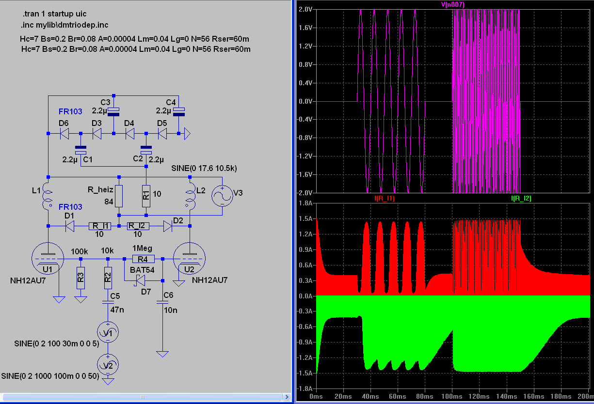

Ich finde Deine Schaltung übrigens nicht schlecht. Ich denke, dass sie
funktionieren würde.
Mit D3 und D4 kannst Du allerdings nur entsättigen. Ich hatte ja bei mir
Widerstände drin, weil ich mit denen auch sättigen kann. Also beide
Kerne in beide Richtungen aussteuern.
Quelle: http://www.mikrocontroller.net/attachment/230928/magamp120.png
Dein L3 ist ungünstig, weil diese Spule die Selbstsättigung verhindert.
Suspekt ist mir, dass Deine Steuerspannung mit der Pumpspannung in Reihe
liegt. Absicht?
Und der Spannungsabfall am gemeinsamen Lastwiderstand beeinflusst den
anderen Zweig in ungünstiger Weise und muss daher möglichst niederohmig
sein.
VG
Fred

arbeitet.
DAS ist nicht das Problem. Das Problem bei diesem Amp
liegt im für beide Kreise gemeinsamen Lastwiderstand. Wenn L1
durchsteuert, so ergibt sich am Lastwiderstand ein positiver
Spannungsabfall. Der führt nun dazu, dass auch L2 in die Sättigung
getrieben wird.
Natürlich kann ich dem mit einer Bias-Schaltung entgegenwirken. Ich
könnte zum Beispiel auch mit den Dioden in Reihe Batterien schalten. Da
gibts 1000 Varianten. Aber dann wird die Schaltung sehr unempfindlich
und ist irgendwann kein Verstärker mehr.
Aber ich simulier Deine Bias-Geschichte gleich einmal durch. Mal gucken,
ob das nicht doch hinhaut...
VG
Fred
Har.....! Hab ichs hinbekommen?
Zwei stromkompensierte Schaffner-Drosseln. Oben der Strom aus der
Pumpspannunsgquelle. Unten der Strom im 8Ohm-Lastwiderstand
Sehr inspirierende Leute und Stimmung hier! Sowas hab ich mir immer
gewünscht.
VG
Fred

Bekommst Du die Übernahmeverzerrung mit einer Bias-Spannungsquelle
zwischen R2 und R3 weg?
Komm gerade von ner kleinen Radtour zurück.
Erstmal bin ich fasziniert, weil ich ja pos. und neg. Rückkopplungen so
simpel bewirken konnte.
Ich erziel sehr hohe Empfindlichkeiten, wenn ich mit der Pumpfrequenz
runtergehe. Das Ding ist wie entfesselt.
Allerdings schhlimmes Klirren und recht kleiner Stromflusswinkel.
Aber im Moment interessiert mich erstmal die pos. Rückkopplung. Die
Kerne flippen schlagartig um. Ich hab ja immer gelesen, dass man das mit
einer Rückkopplung erreichen kann, wenn man kein Material mit
Rechteck-Kurve bekommt. Aber ich habs nie gesehen.
Ich muss das erstmal beschnuppern und bespielen. Eine hochinterssante
Topologie...
VG
Fred
Die beiden "n1"-Wicklungen sind die Rückkopplungen. Hier hab ich sie auf
20 Wdg reduziert, während die beiden "n2" unverändert 40 Wdg behielten.
Eine sanftere Rückkopplung verbessert offensichtlich die Linearität.
Aber regelrecht baff bin ich über die Empfindlichkeit. Ich steuere mit
2Vs!
Doof ist allerdings noch, dass da nur recht dünne Nadelpulse rauskommen.
Die Rückkopplung hat das ganze sehr träge gemacht. Ich pumpe mit nur
noch 12 kHz.
VG
Fred

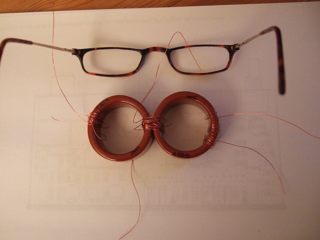

Ich vermute, dass meine eh schon kleinen Kerne noch viel zu groß sind.
Und zu viele Windungen hab ich obendrein auch noch drauf.
Beides geht natürlich sehr in die richtige Richtung, wenn ich richtig
liegen sollte....
Kurzum: wir kaufen uns keine passenden Kerne. Wir "wickeln" sie uns ;)
Ich bin ganz hin und weg...
VG
Fred

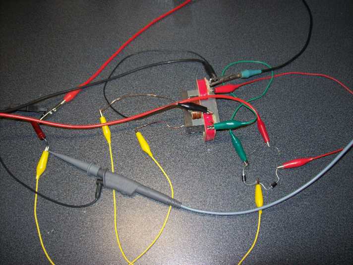

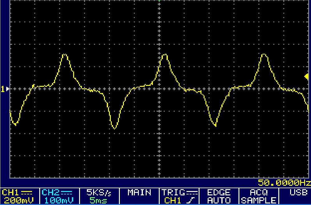

Moin Forum,
in der Anlage hab ich diesen MagAmp
http://www.mikrocontroller.net/attachment/232175/transd30.png
zusammengefrickelt.
Allerdings hab ich beide Trafos zum 3-Schenkel-Transduktor
zusammengefasst und das Ding bei 50Hz Sinus betrieben. Die kupferfarbene
Wicklung ist die Rückkopplung. Geplottet ist die Spannung über dem
Lastwiderstand.
Tatsächlich flippt die Schaltung mit sehr hoher Empfindlichkeit hin und
her. Sie wird durch den Rückkopplungsstrom in dem Zustand gehalten, in
dem die Steuerspannung sie hinterlässt. Man kann die Steuerspannung auch
ganz wegnehmen oder kurzschließen. Sobald man eine gegenpolige
Steuerspannung anlegt, kippt das Leistungsflipflop um und lässt die
andere Halbwelle passieren.
Die Rückkopplung ist zur Zeit also zu stark.
Eigentlich müsste ich jetzt die Rückkopplungswicklung nach und nach
abwickeln, bis ich in den linearen Bereich gelange.
Aber fast noch lieber würde ich die Konstruktion vorab dem Ferrografen
vorwerfen, damit wir nun die Hysteresekurve mit Rückkopplung sehen
können. Ich weiß nur noch nicht, wie ich das hinkriege.
VG
Fred

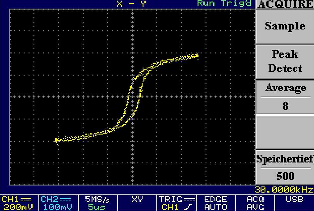

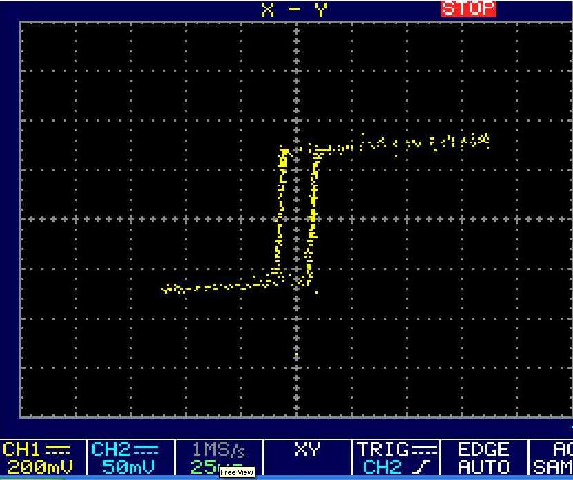

Hallo Forum,
heute hänge ich etwas in den Büchern.
Der Ferrograf zeigt zwar an, dass der mitgekoppelte Transduktor eine
etwas rechteckigere Hysteresiskurve besitzt, aber umgefallen bin ich
nicht. Ich hatte da mehr erwartet.
Weiterhin scheint die Mitkopplung das Ding erheblich zu verlangsamen.
Gerade bei kleinen Steuerspannungen dauert es sekundenlang, bis der
Transduktor mal umschaltet.
Diese große Empfindlichkeit erziele ich auch nur mit einer kleinen und
kritischen Pumpspannung. Die Spannung ist so klein, dass ich nur geringe
Leistungen schalten kann.
Ich schwimme also zur Zeit....
VG
Fred

Dieses extreme Schaltverhalten würde uns ein VAC-Kern bieten können.
Wenn die Dinger nur nicht so teuer wären. Ein 2cm-Kern kostet 10 Euro
zzgl. diversen Posten. Mit Rumgebettele gehts angeblich auch billiger.
VG

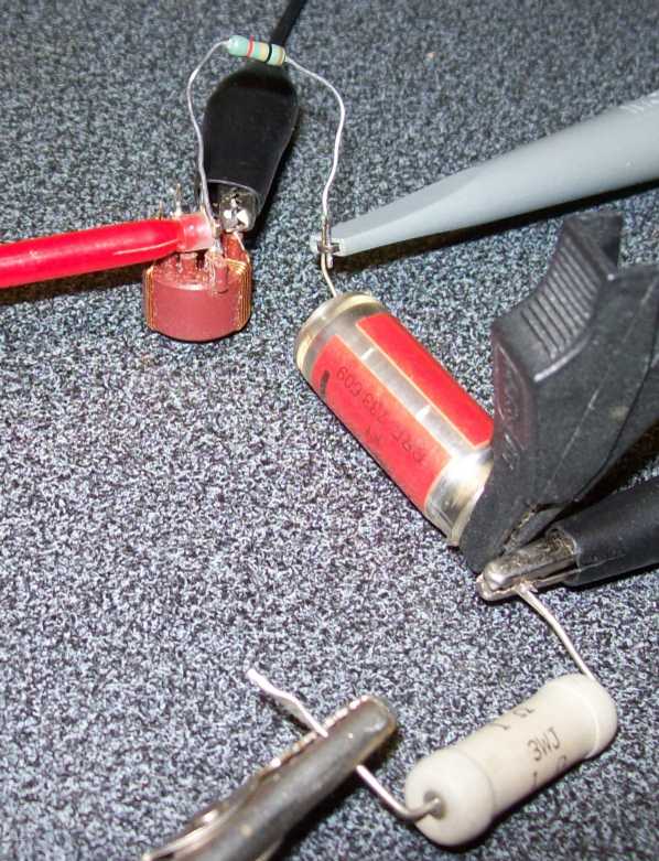

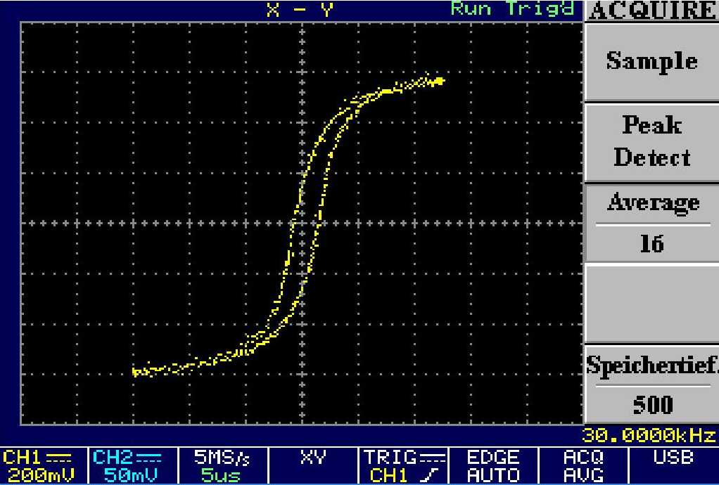

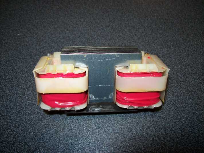

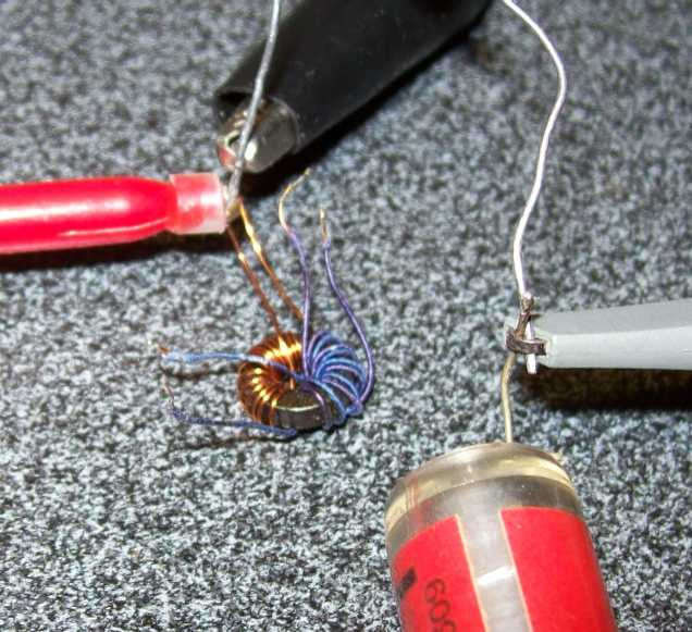

Hallo Forum,
doll sind die beiden Kerne (aus ESL und elektronischem Halogentrafo)
nicht...
Links der Kern, rechts davon dessen Messung.
VG
Fred

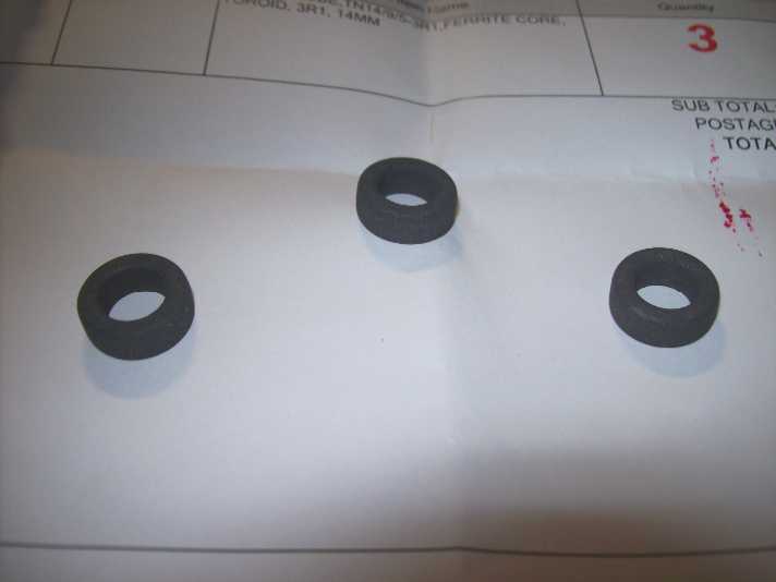

So. Ich hab jetzt drei ferroxcube "3R1" D=14mm von eBay gekauft.

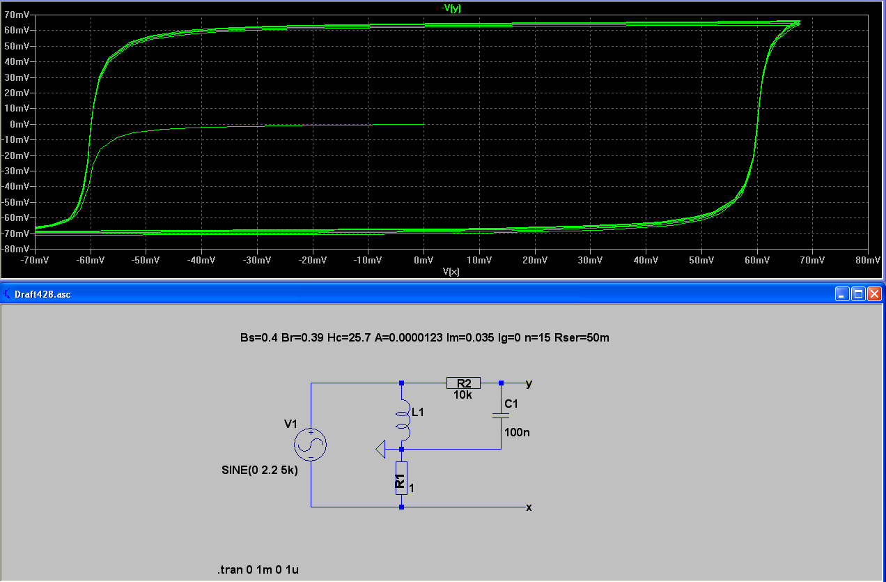

Interessent schrieb:
> Ihr macht es einem nicht leicht...
> Kann es sein, dass der alleinige Zweck des Integrators ist, die Phase um
> 90° zu verschieben?
die Hysteresis ist die Auftragung des magnetischen Flusses Phi über
der magnetischen Feldstärke H.
H ist proportional I, d.h. primär Signal eingeben und dessen
Stromstärke auf Kanal X, mittels Stromzange oder Shuntwiderstand.
Ui ist l*dPhi/dt und wir brauchen Phi. Daher die Sekundärspannung
integrieren und auf Kanal Y geben. Die Integration macht ein RC-Glied,
dessen Grenzfrequenz weit unter der Betriebsfrequenz liegt, bei 50 Hz
z.B. 1 kOhm mit 100 µF. Für höhere frequenzen kann die Kapazität dann
umgeschaltet werden.
Hallo Forum,
ich möchte nochmal auf meinen Beitrag
Beitrag "Re: Der magnetische Verstärker"
verlinken. Es geht um die BH-Kurve.
Ein großes "B" bei kleinem "H" bedeutet eine hohe Induktivität.
Ein großes "Br" vs. "Bs" bedeutet ein hartes Einschalten (ohne
Verrundungen beim Stromanstieg).
Ein großes Hc ist schlecht, weil man dafür erstmal viel Steuerstrom
einspeisen muss. Oder viele Windungen braucht, was wiederrum die
Induktivität hochtreibt.
Andererseits kann ein hohes "Hc" den Kern vor falschem Umklappen durch
ungünstige Spannungsabfälle z.B. am Lastwiderstand schützen.
Ok. Also Wunder dürfen wir von den Schaltkernen nicht erwarten. Sie
werden hart einschalten und auch schnell (weil die Induktivität im
"Br"-Punkt ja vom Start weg niedrig ist). Und - mit etwas Glück - werden
sie auch empfindlich sein.
Für einen NF-MagAmp könnte das zielführend sein.
Bis ich die Kerne hab, sollten wir aber weiter mit unseren Trafos
rumspielen.
VG
Fred

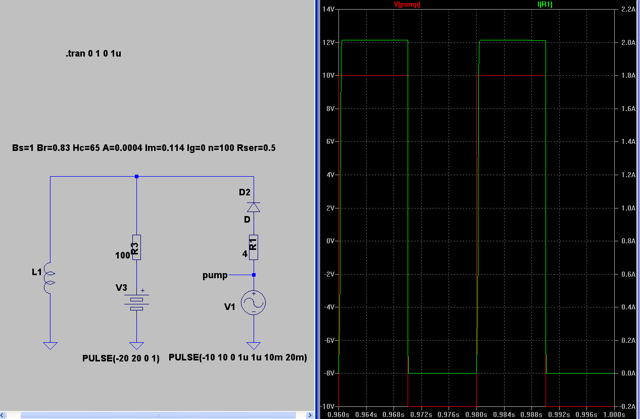

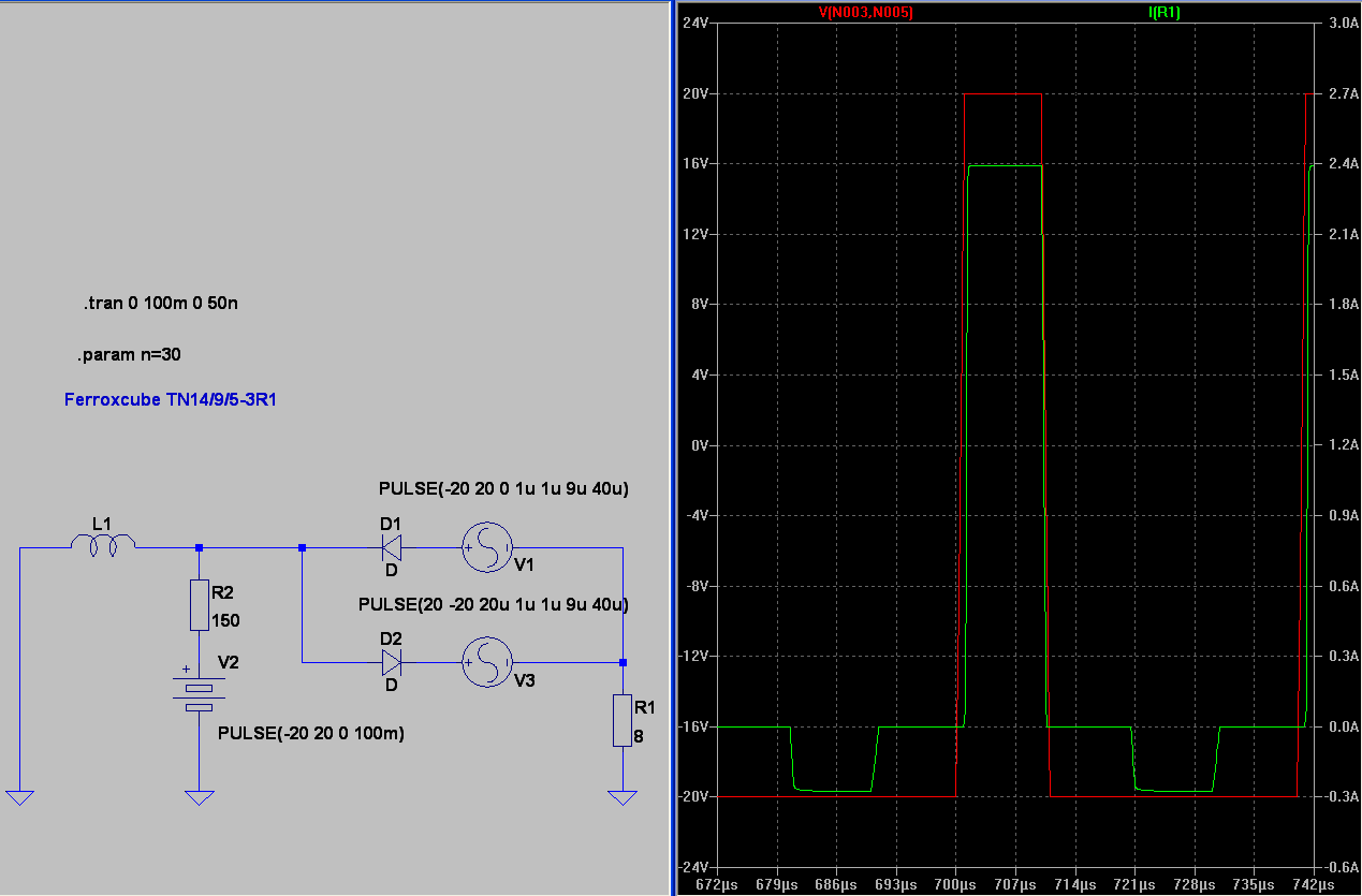

Hallo Forum,
das war ne satte "Ehrenrunde". Ich hab mich im Kreis gedreht.
Letztlich vermeidet meine bekannte Schaltung ja schon alle
Einschaltverzögerungen. Anliegendes Bild ist mit den 20VA-Halotrafos
simuliert... also ein gigantisches Hc=65 und viel Eisen. Und trotzdem
schaltet das Dingens in Nullzeit ein.
Denn das Steuerfeld kann nicht nur hemmen sondern auch fördern. Also für
Eintakter-Anwendungen soweit geeignet. Und ... und das ist ganz wichtig:
es kommt auch nicht auf "Br == Bs" an, denn das bügelt ja die Steuerung
aus. Wichtig ist höchstens eine minimale Sättigungsinduktion.
Und für Gegentakter-Anwendungen haben wir diese auch schon gezeigte
Schaltung
mit Förderung/Hemmung durch den Laststrom (wesentlich kommts auf die
Hemmung an). Das geht genauso gut mit einem 3-Schenkel-Transduktor, wie
ich ja messtechnisch geprüft hatte. Hat aber Verzögerungen.
Tja... und eProfis Schaltung für die Dimmerei:
http://www.mikrocontroller.net/attachment/232020/transd28.png
Und natürlich der simple Transduktor ohne Selbstsättigungsdioden. Schön
linear. Aber geringe Verstärkung.
Das sind jetzt unsere vier Topologien. Alle sehen netter aus, wenn man
mit Rechteck pumpt, weil dann die Sättigung so schön schlagartig
eintritt.
Wenn die zulaufenden Schaltkerne was bringen können, dann höchstens im
Bereich der Empfindlichkeit. Mehr erwarte ich da nicht wirklich.
Gut. Dann weiß ich jetzt soweit, wo wir stehen. Ich glaub, dass wir ne
kleine MagAmp-Tonleiter hinbekommen sollten.
VG
Fred
....ich vergaß:
Ferroresonanz (= "Konstanze" bzw. mein selbstgebautes Gerät):
und Darius per variabler Transduktorinduktivität gewobbelter Messsender
Na. Kann sich doch schon mal sehen lassen. Ein Ton fehlt noch zur
Tonleiter. Aber irgendwas ist ja immer....
VG
Fred
Ich muss mich mal mit fremden Federn aus unserem alten Forum
schmücken... ;)
Motto: Falls man mal gerade keinen Transduktor zur Hand hat, so kann man
sich auch so sehr einfach helfen ;)
Meine Kleinlichtorgel hatte ich hier im Thread ja schon gezeigt
http://www.mikrocontroller.net/attachment/230937/transd_109.JPG
Angehängt noch das Schaltbild, bei dem Kleinleistungstrioden 10
Ohm-Glühlampen treiben. Versorgungsspannung für alles ist 12.6V~.
VG
Fred

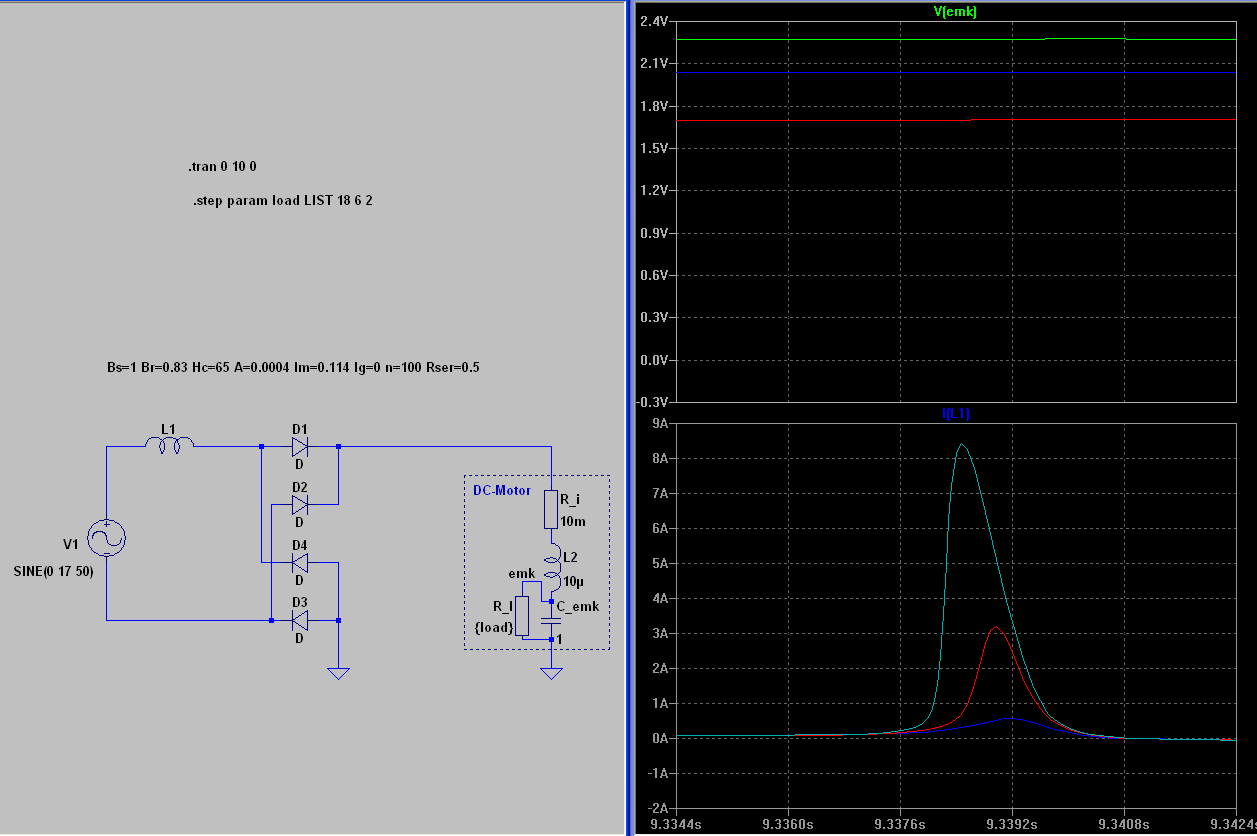

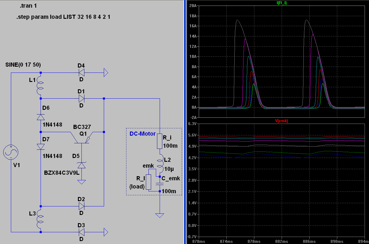

Hallo Forum,
hier:
hatte ich mich für eine Motorregelung interessiert. Schon immer benutzte
ich zur Ermittlung der Ist-Drehzahl die EMK des Motors. Zur Zeit
befindet sich das Gerät gerade in der Revision von Thyristor-Regelung
auf MOSFET mit µC.
Aber so richtig gut gefallen mir beide Lösungen nicht.
Vielleicht kann ich mir mit MagAmps helfen?
In der Anlage hab ich von meinem geliebten 12V-Halogentrafo nur die
Niedervoltwicklung verwendet. Gespeist wird das ganze von einem größeren
12V Trafo.
Die Dioden öffnen erst, wenn die Versorgungsspannung größer als die EMK
des Motors ist. Erst dann beginnt die Zeit (des Spannungszeitintegrals)
zu laufen. L1 schaltet also umso später ein, je höher die EMK ist. 100Hz
Phasenanschnitt (geht ja in beide Richtungen).
Und tatsächlich: es gibt einen brauchbaren Regeleffekt. Ich hab drei
unterschiedliche Lasten simuliert. Oben sieht man die Motor-EMK und
unten den Spulenstrom.
An der Spule fallen also rund 10V Wechselspannung bei mehreren Amperes
ab. Trotzdem soll L1 - laut Spice - nur lauwarm werden.
Die Regelung teste ich mal in der Praxis aus!
Die EMK-Sollspannungseinstellung könnte ich mit L1 Anzapfungen
durchführen.
MagAmps sind genial!
VG
Fred
Hallo Forum,
oben der "Aufbau" (Spule, Gleichrichter, Motor, Versorgungstrafo) im
Leerlauf und bei Belastung.
Rechts davon die Spulen-Strommessungen am Shunt.
Vom Prinzip her gehts. Aber es fehlt Regelsteilheit.
Um auf mehr Verstärkung zu kommen, haben die Altvorderen Transduktoren
kaskadiert. Aber so weit bin ich noch nicht. Das trau ich mir noch nicht
zu.
Egal. Das Prinzip haut hin wie man sieht.
Der Motor dreht gaaaanz langsam und die Spule wird gerade lauwarm (ich
nutz den Transduktor nur als Spule).
VG
Fred
Hmmm.... vielleicht mach ichs wie VAC in der SNT-Nachregelung und
kombinier einen Transistor mit der Spule. Dann besorgt der BJT die
Regelsteilheit und die Spule die Kraft.
Das hätte auch den Vorteil, dass ich irgendwas an der Basis zur Vorgabe
der Solldrehzahl einspeisen könnte.
Muss ich drüber nachdenken....
VG
Fred
Hallo Forum,
die Kombination der beiden Einzel-Spulen von eProfi, die
VAC-BJT-Regelung und meine EMK-Messung fühlt sich zumindest in der
Simulation schon recht gut an.
Man kann die Soll-EMK jetzt komfortabel an der Basis vorgeben. Sehr
schön (in Reihe mit der Basis möglichst noch nen Widerstand wie im
rechten Bild).
Ob die Regelsteilheit jetzt besser ist, check ich heute Abend.
VG
Fred
Hallo Forum,
ja... damit kann ich schon recht gut leben:
http://www.mikrocontroller.net/attachment/232726/transd36.png
Das funktioniert! Sehr guter Durchzug. Sehr gute EMK-Konstanz.
Ich muss es morgen mal an dem richtigen Trafo erproben. Dann kann ich
auch die Versorgungsleistung sehen. Das könnte was werden.....
Die Einzeldioden werden heiß (1N5408). Und die Spulenwicklungen werden
warm (sind ja nur für 1.6A gedacht gewesen). Der ganze Rest bleibt
eiskalt.
Ich werde wohl zwei richtige Brücken nehmen müssen. Und neue Wicklungen
mit dickem Draht.
Interessantes Projektchen....
VG
Fred

Es geht also um die praktische Verbesserung dieser Schaltung:
Zur Verbesserung der beiden Spulen hab ich nun pro Außenschenkel zwei
12V-Wicklungen genommen. Dadurch können die beiden mit gut 3A belastet
werden. Da die beiden Trafohälften im Wechsel belastet werden, werde ich
wohl 6A schaffen.
Die sättigen sicher bei 12V. Die Streuinduktivitäten sind hoch, bremsen
aber den Stromanstieg.
Nun muss ich noch den Versorgungstrafo aus dem 3/4-fertigen
Drehzahlregler herausoperieren und dann kann ich eigentlich einen
kompletten Versuchsaufbau mit Leistungsmessungen durchführen. Unter
Volllast soll das Gerät über 100 Watt aufnehmen.
VG

Hallo Forum,
es geht also weiterhin um diese Schaltung

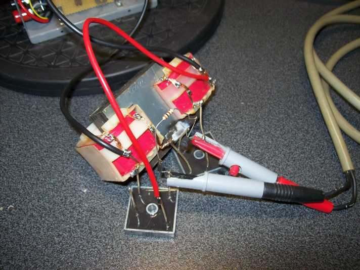

Leider musste ich zwei Brückengleichrichter nehmen. Einer übernimmt die
Funktion der beiden 1N4148. Und der andere wird zukünftig eine positive
Hilfsspannung für die stabilisierte Soll-EMK bereitstellen. Also nur
zwei Diodenstrecken im jeweiligen Gleichrichter arbeiten mit vollem
Strom. Die jeweils beiden übrigen Dioden erfüllen Hilfsfunktionen.
Oben links also das gesamte - dann doch recht kleine -
MagAmp-Reglermodul. Man braucht keine Kühlkörper. Beide Spulen sind auf
den gleichen Blechen, verhalten sich aber wie zwei getrennte Spulen.
Die beiden dicken Kabel kommen aus dem schon gezeigten Trafo im
bisherigen Motorregler

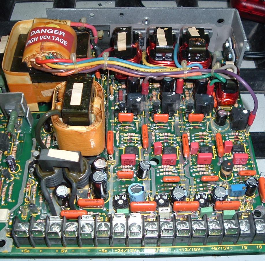

http://www.mikrocontroller.net/attachment/230864/drehzahl2.JPG
Im Leerlauf benötigt das ganze Gedöhns 25 Watt (oben Mitte).
Und wenn ich den Motor stoppe, nimmt das ganze über 100 Watt auf.
Dabei werden nur die beiden Brückengleichrichter lauwarm. Der ganze Rest
bleibt kalt. Der kleine Magamp kann locker 100 Watt regeln.
Das Ding kann aber noch mehr. Zur Zeit versorge ich es noch mit nur 180V
Netzwechselspannung. Aber der Durchzug ist schon völlig ok. Ich glaub,
dass das was wird. Ich hab ein gutes Gefühl....
VG
Fred

Aber ich musste den mir sehr hoch erscheinenden Hc genauestens
überprüfen.
"Bs", "Br" und "Hc" gemessen und berechnet, wie hier
gezeigt. "A", "lm" und "lg" aus dem Datenblatt abgelesen.
"n" und "Rser" selbst gewickelt.
Alle Werte stehen in der Anlage über der Spule. Wenn ich jetzt rückwärts
mit diesen Werten die Ferrografenmessung simuliere, deckt sich das mit
der Realität:
http://www.mikrocontroller.net/attachment/233102/transd65.JPG
(Ch1 ist X und Ch2 ist Y)
VG
Fred

dankeschön. Aber es geht langsam. Drei Schritte vor und zwei zurück.
Egal... immerhin haben wir jetzt echte Schaltkerne, die man für relativ
humanes Geld und als Einzelstücke sogar bei eBay kaufen kann. Ich hab
ferroxcube "TN14/9/5-3R1".
Und wir haben auch schon ein brauchbares LTSpice-Modell von den Dingern.
Jeder Simulant kann also spielen, sie in Spice unterschiedlich bewickeln
oder sogar zu Transduktoren verkoppeln.
Mal gucken, ob die uns was helfen, oder - was ich zur Zeit noch vermute
- dass das Kernmaterial eher überbewertet wird.
VG
Fred
von Munz (Gast)
Ah...Rechteckig :)
Seh ich das richtig?60mA bei 15 Windungen um den Kern zu schalten?
Täusch ich mich,oder ist das nicht fast gleich mit dem anderen
Magnetwerkstoff?
Munz
Hallo Munz,
aus Ferrit sind wohl alle. Das sieht man schon an der geringen
Sättigungsinduktion. Nur VACs Vitrroperm und Trafobleche kommen höher.
Ich vermute mal, dass die Ferrite beim Abkühlen nach der Sinterung
irgendwelchen Magnetfeldern unterworfen wurden, damit sich die
Magnetteilchen in eine Richtung auslenken und dann so "einfrieren". So
hat mein Kern ganz klar eine Vorzugsrichtung, ist also sozusagen schon
(fast) eingeschaltet, ohne dass ich was tun muss.
In der anliegenden Simulation hab ich den Kern symmetrisch durch
Windunganzahl, Pumpspannung und Frequenz ganz knapp vor die
Selbstzündung getrieben. Das entspricht einer B-Betriebsart, weil ja
fast kein Ruhestrom fließt. Und dann kommt die Steuerspannung obendrauf
und treibt den Kern mal in eine und mal in die andere Richtung.
Man sieht es nicht: aber es gibt ne saubere PWM und in der Mitte noch
zusätzlich die Amplitudensteuerung. Alles bei 30kHz.
WENN das so simpel gehen sollte (ich brauch noch mehr Steuerwindungen,
damit das Ding empfindlicher wird), dann wär die Kuh schon vom Eis. Aber
das ist noch "Prinzip Hoffnung".
Dann würde der ganze Leistungsverstärker aus einem Ringkern von 14mm
Durchmesser für nen guten Euro bestehen.
VG
Fred
von Munz (Gast)
Hmmmm,fast nicht zu glauben...
Dann muss der Werkstoff nun viel besser als der der Altvorderen sein...
Aber ich bin gespannt!
Munz
von Munz (Gast)
Ja,aber auf jeden Fall belastet das Konzept die Speisequelle
asymetrisch.Das wird dann im realen Leben zum Problem. :(

Jetzt daddeln wir erstmal mit den kleinen Kernen rum. Ich glaub ja immer
noch nicht, dass die sich in der Praxis letztlich besser verhalten als
meine normalen Drosseln. Aber ich bin ergebnisoffen.
Ich wickel gleich mal - in der Simulation - ne richtige Steuerwicklung
drauf. Wollen mal gucken, ob man das Ding dann schon eher als
"Verstärker" erkennen kann.
VG
Fred

Hier
http://www.mikrocontroller.net/attachment/233166/transd38.png
hab ich die sechs Kerndaten des Ferroxcube ja gezeigt.
Und wenn Voltwide mir grünes Licht gibt (er wird vermutlich hier im
Thread weiter mitlesen), dann zeig ich auch noch die Modelldaten des von
ihm vermessenen VAC-Edelkerns, den zumindest er 2012 erfolgreich
bekommen hatte.
Es kann also jeder mitsimulieren.
Hallo Forum,
ich habs.
Mit zwei zeitversetzten Pumpspannungen erreiche ich Querstromfreiheit
und steigere die Empfindlichkeit, weil es laststromfreie Steuerzeiten
gibt.
Man sieht eine Pumpspannung und den praktisch unverzögerten Stromfluss
einer Viertelwelle.
VG
Fred
Hallo Forum,
ich denke, dass die Kiste läuft. Allerdings muss ich den "power-circuit
limiting resistance" (R4) genauso groß machen, wie die eigentliche Last
(R1).
In der Praxis heißt das, dass wir eine hochohmige Quelle brauchen.
Darauf können wir unseren Halogentrafo mit entsprechend kleinen
Serienkondensatoren wahrscheinlich gut auslegen.
Tja. Es geht. Was soll ich noch testen?
Nächste Woche könnte ich das Ding mal in der Praxis probieren...
VG
Fred
Hallo Abdul,
"Schieflast" ist ein harmloser Ausdruck. Es fließt ein reinrassiger
pulsierender Gleichstrom.
Also braucht der endgültige Verstärker einen zweiten Kanal, muss also
Stereo sein. Das hat Lundahl vermutlich genauso gedreht, denn er redet
ja vom "anderen Aufbau" des zweiten Kanals. Stimmt, denn er musste alle
Dioden komplett umdrehen ;)
VG

Hallo Forum,
ich bin richtig glücklich, dass die Simulation des MagAmps so perfekt
hinhaut. Es gibt natürlich noch viel zu tun. Aber das war ein
"Milestone"
Dieses Wochenende mach ich nicht weiter. Brauch mal Pause. Ich hab von
dem Dingens schon geträumt. Schlechte Träume.
Nach nur einem Monat Threadarbeit und noch nicht mal siebenhundert
Beiträgen. Ich hätte nicht annähernd gedacht, dass wir so schnell so
weit kommen.
Es steht übrigens nirgends geschrieben, dass ICH das Dingens aufbauen
muss. Ich mach mir aus Verstärkern nichts. Mich interessiert mehr
Steuerungstechnik. Für mich spricht allerdings, dass ich das Equipment
besitze. Zum Beispiel eine Pumpspannungsquelle, die mit der
Gleichstrombelastung keinen Stress hat. Für Experimente natürlich Gold
wert.
VG
Fred

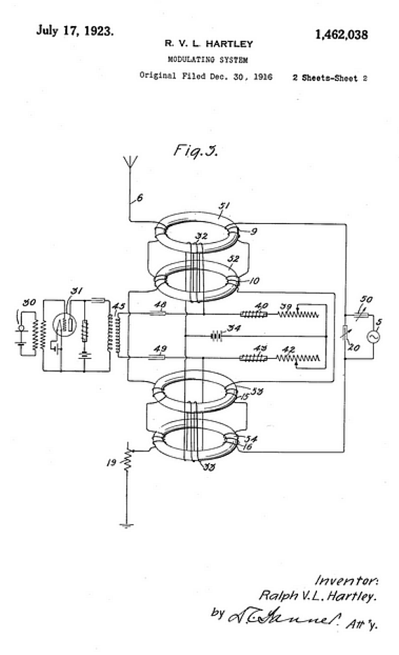

Die Patentsammlung in dem vorigen Buch ist super.
Der alte Hartley hat vor hundert Jahren mit zwei Transduktoren (jeder
besteht aus zwei Ringkernen, wie ich das hier schon einmal gezeigt
hatte) einen starken HF-Sender im Gegentakt amplitudenmoduliert. Ich
habs mal angepinnt.
Sehr schöne Anwendung.
> "Milestone"
> Nach nur einem Monat Threadarbeit und NOCH NICHT MAL SIEBENHUNDERT
> weit kommen.
> wert.
Abdul K. schrieb:
> Die ganzen bisherigen Verstärker haben doch keine Hand und keinen Fuß!
Hallo Abdul,
das Thema Magnetische Verstärker begleitet mich ja nun nicht erst seit
gestern. Neben der Faszination über die schaltenden Spulen stellt sich
immer auch die Frage nach dem Sinn.
Ich hab noch keine Applikation gefunden, die nicht auch mit moderner
Technik lösbar wäre. Allerdings sind die Lösungen mit MagAmps manchmal
verblüffend einfach.
Wenn der Milestone-MagAmp auch in der Praxis hinhaut, dann hat man einen
kompletten D-Amp, der aus 5 Bauteilen besteht. Zwei daumennagelgroße
Kerne, zwei Kleinwiderstände und ein Bräter.
Simpel und unkaputtbar. Und genau darin seh ich die Stärken dieser
vergessenen Technologie.
VG
Fred
War da nicht was von fließt ständig Schieflast, oder ist das schon
wieder abgehakt? Deine Sim habe ich bislang nicht ausprobiert.
Wenns dir wirklich wichtig ist, dann würde ich an deiner Stelle mich
doch mal in die Patententwicklung der nachfolgenden Jahrzehnte
reinknien. Das wird allerdings einen langen Abend in Anspruch nehmen.
Aber du hast ja den Sachverstand für MagAmps, um die Patente sofort zu
durchblicken.
Ich mach das auch abundzu für meine Themen.
Das mit der Scheiflage hatte ich erklärt, Abdul. Mich störts bei den
Versuchen nicht und wer sich was real aufbauen will, der muss halt zwei
Kanäle bestücken wie Lundahl.
VG
Fred
Dann brauchts ja ne BTL-Struktur. Bisserl aufwändig.
