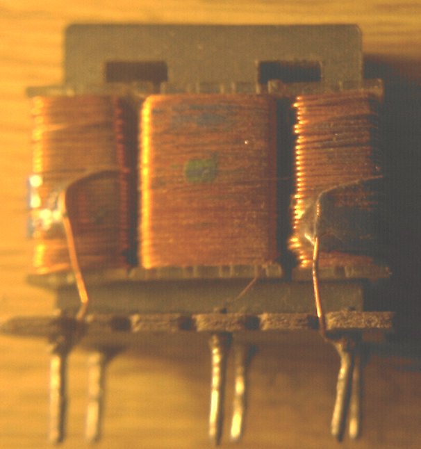

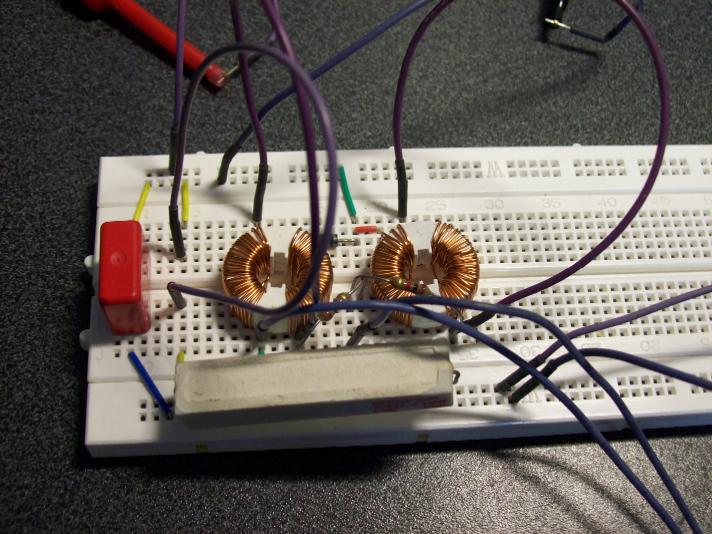

von Jörg R. (Firma: Rehrmann Elektronik) (j_r)
Zur Veranschaulichung hier ein Bild eines Transduktors, wie er bis vor
einigen Jahren in CRT-Monitoren und TV-Geräten eingesetzt wurde.
In der Mitte ist die Steuerspule zur Vormagnetisierung zu sehen. Auf den
Außenschenkeln befinden sich die Lastkreisspulen, die üblicherweise so
in Serie geschaltet werden, dass sich ihre magnetischen Felder in der
Steuerspule weitgehend auslöschen.
Jörg

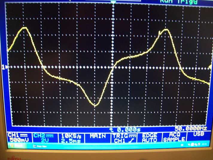

von Und wech U. (quinny)
Hallo Forum,
(mein erster Beitrag bei Euch... bitte nicht zu sehr schimpfen, wenn ich
noch nicht alle Gepflogenheiten dieses Forums verinnerlicht hab. Ich
beantrage Welpenschutz!)
Aber ich finde den Eröffnungsbeitrag von Rüdiger Knörig so klasse, dass
ich diesen zeitlosen Thread wieder hevorkrame und mit frischem Leben
befüllen möchte. Denn die Konsequenzen sind irgendwie nicht so ganz klar
geworden, wie mir diverse frischere Threads im Forum zeigen.
Ich fang mal bei den Spulen an. Kennt doch jeder....
Aber: Spulen mit beispielsweise Ferrit- oder Eisenkern lassen sich in
die Sättigung bringen. Während anfänglich ein kleiner - nur von der
Induktivität bestimmter langsam steigender - Strom in der Spule fließt,
springt der Stromfluss nach Erreichung des Spannungs-Zeitintegrals
schlagartig auf sehr hohe Werte, die nur noch vom Gleichstromwiderstand
der Wicklung begrenzt werden.

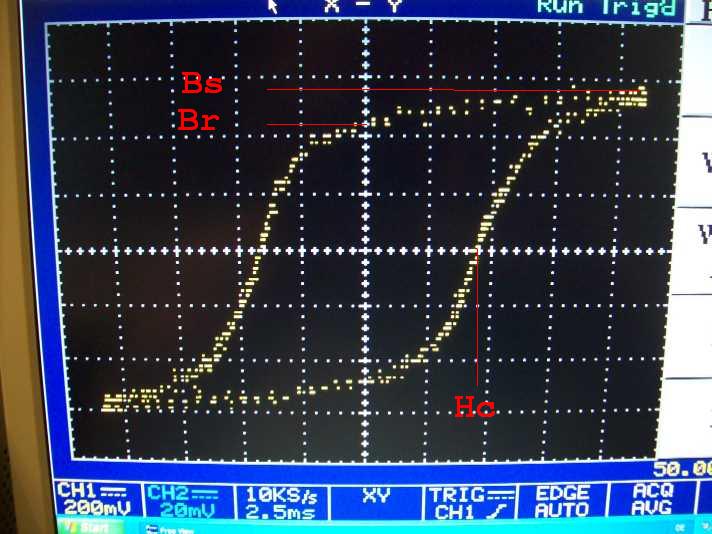

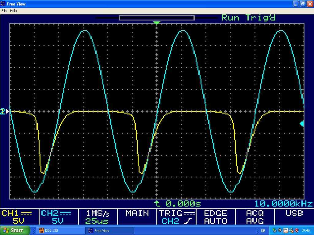

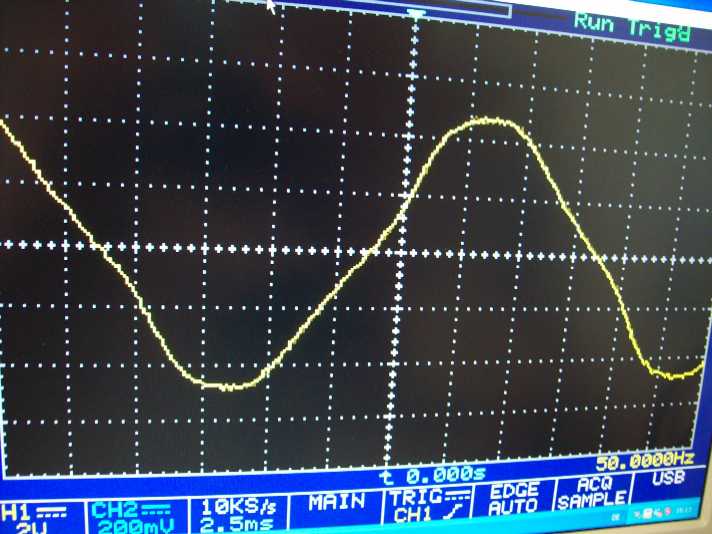

Im Bild hab ich mal den Strom einer Wicklung eines willkürlichen
150VA-Trafos gezeigt, von dem ich nur eine Wicklung verwende. Gemessen
wird der Spulen-Stromfluss durch Spannungsabfall über einem 1 Ohm Shunt.
Ich habe die Speisewechselspannung so hoch gestellt, dass die Sättigung
gerade eben beginnt.
Von der Mitte ausgehend steigt der Strom langsam an. Bei zwei
Zentimetern (= 5ms) und 500mA ist dann das Eisen gesättigt und der Strom
würde ungebremst auf bis zu 30A (!) hochschnellen können, wenn die
Speisespannung höher wäre oder nicht nach jeweils 10 ms ihre Polarität
wechseln würde.
Tatsächlich verhält sich eine simple sättigbare Spule wie eine RC-Diac-
oder RC-Unijunctiontransistor-Schaltung: nach einiger Zeit "schaltet"
sie ein. Aber im Gegensatz zu den Halbleiterschaltungen leistet das eine
sättigbare Spule auch bei höchsten Frequenzen!

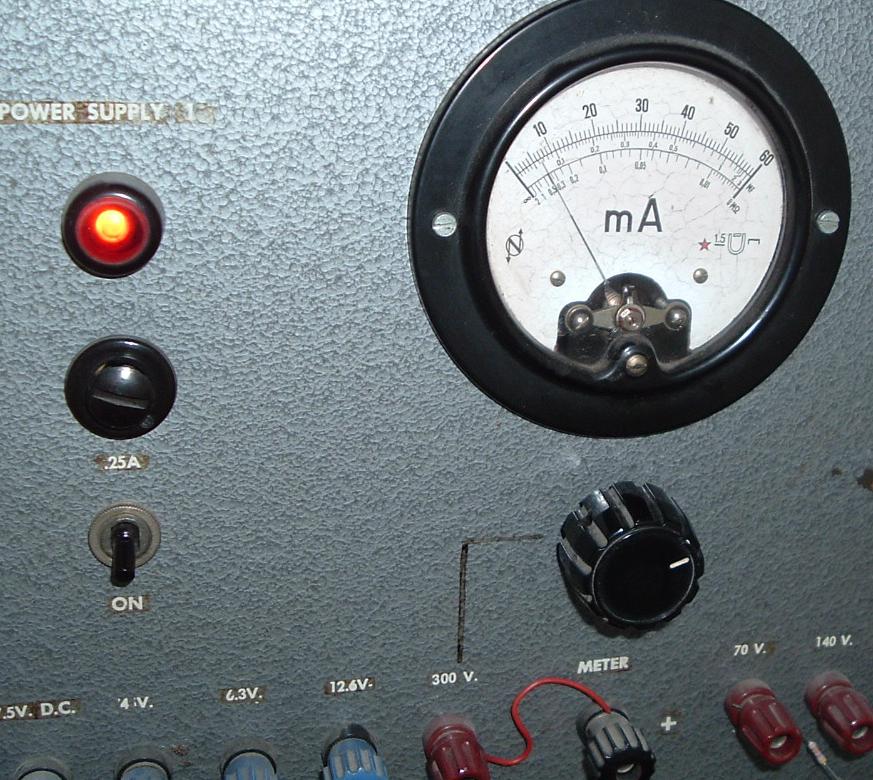

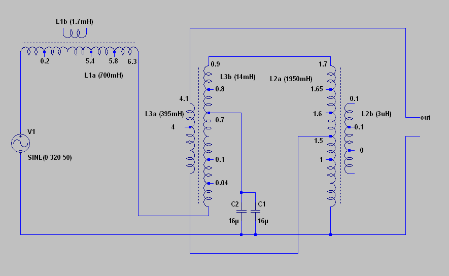

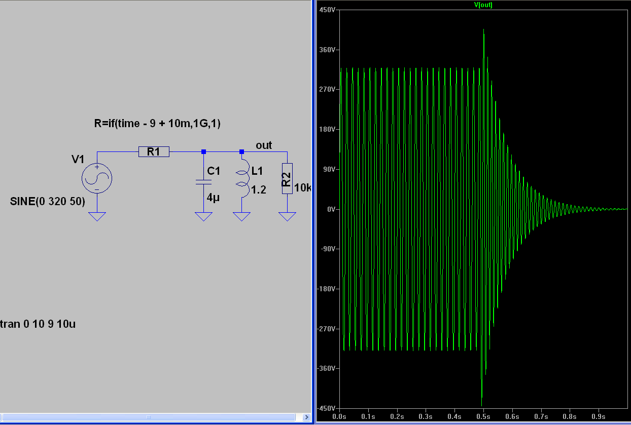

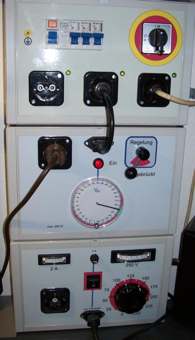

Uhu Uhuhu schrieb:
> Interessant...
> > Früher (?) gab es Spannungskonstanthalter, die aussahen, wie ein Trafo.
> Wenn ich mich recht erinnere, war auch noch ein Kondensator dran.
> > Ich habe mich immer gefragt, wie das funktioniert - was du beschreibst,
> könnte die Lösung sein.
> > Nachtrag: Hier ist das Teil erwähnt
> http://de.wikipedia.org/wiki/Spannungskonstanthalt...
> > Weiß jemand Einzelheiten?

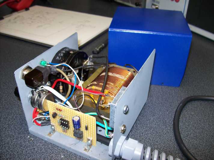

Hallo Uhu Uhuhu,
ja. Das ist ne schöne Anwendung für sättigbare Spulen: die
Stabilisierung der Netzwechselspannung für die empfindlichen Messgeräte.

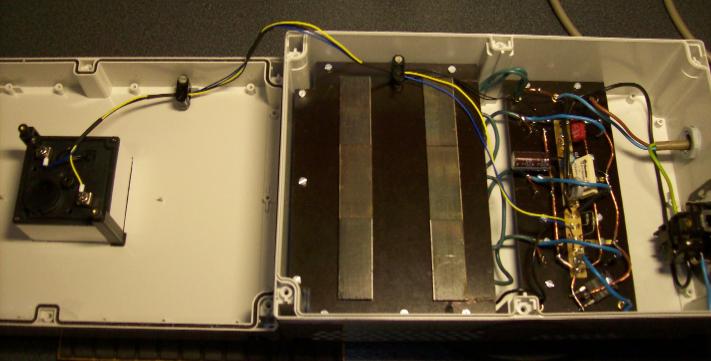

Ich hab mir so ein Ding mal zusammengebaut (der Kasten in der Mitte der
drei Geräte).
Vom Netz aus kommt erstmal eine Eingangsdrossel. Hinter der Drossel dann
ein Resonanzkreis mit sättigbarer Spule. Sobald die Resonanzspannung zu
hoch wird, fließt ein hoher Strom in der sättigbaren Spule. Dadurch
ensteht eine Art Rechteckspannung konstanter Amplitude. Deren Oberwellen
werden dann von einer Ausgangsdrossel gefiltert, so dass wieder ein
reiner Sinus am Ausgang entsteht.
Das Prinzip nannten die Altvorderen "Ferroresonanz".
BTW: die drei klobigen Trafos und die beiden dicken MP-Kondis ließen mir
kaum noch Platz für ein Messwerk. Ich hab dann einfach einen kleinen
Schrittmotor genommen und den mit PWM aus einem 12F675 angesteuert.
VG
Fred

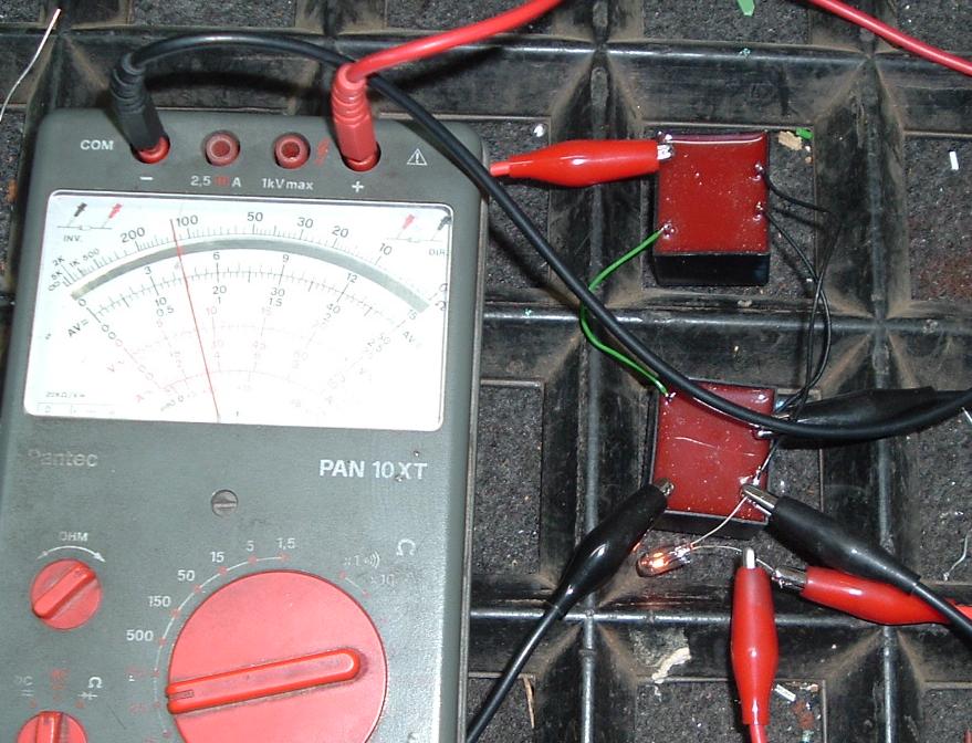

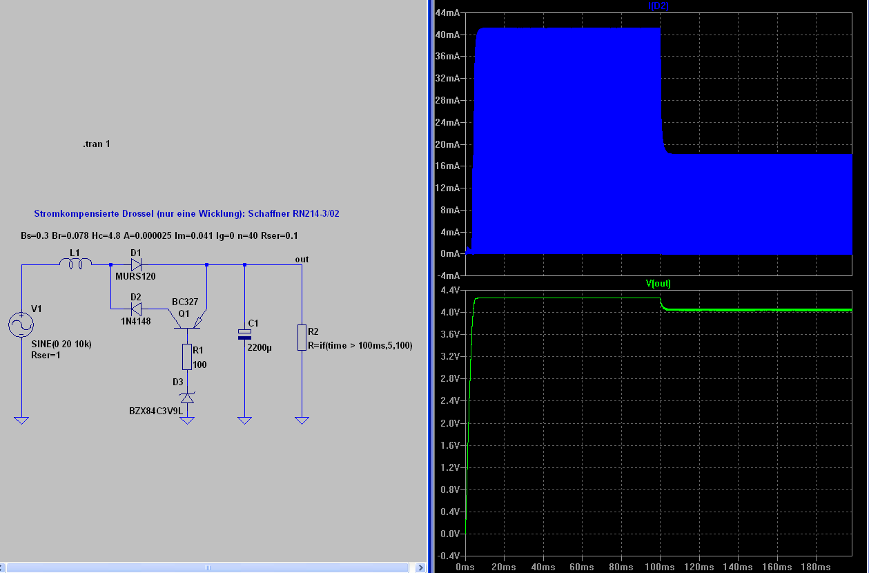

Rüdiger Knörig schrieb:
> Über die Publikationen der Teslapress bin ich auf ein vergessenes Stück
> Technikgeschichte gestoßen....
> ....Auch heutzutage scheinen diese Bauelemente nicht wirklich vergessen zu
> sein...
Hallo Rüdiger Knörig,
hab neulich gerade eine Energiesparlampe geschlachtet und analysiert.
Der kleinste und unscheinbarste Ringkern (Basisansteuerung und in Reihe

wir werden das einfach mal alles testen!

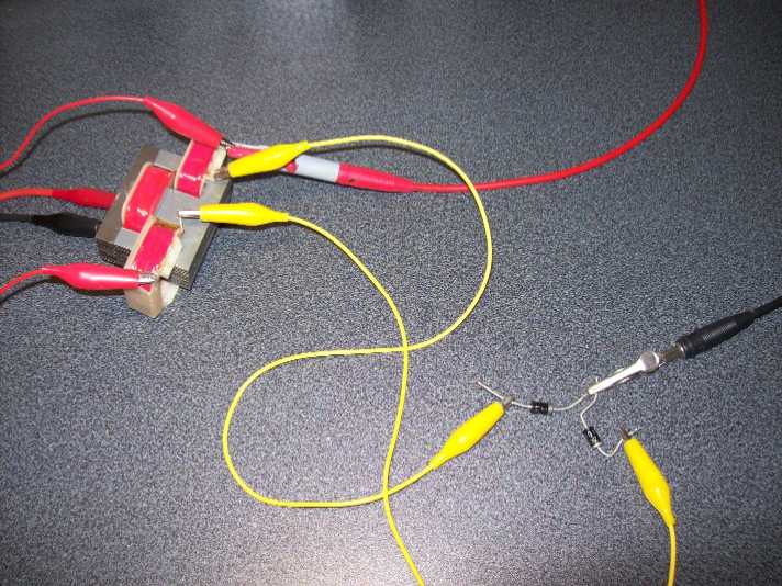

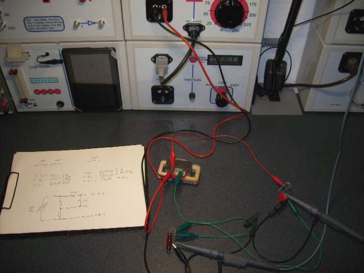

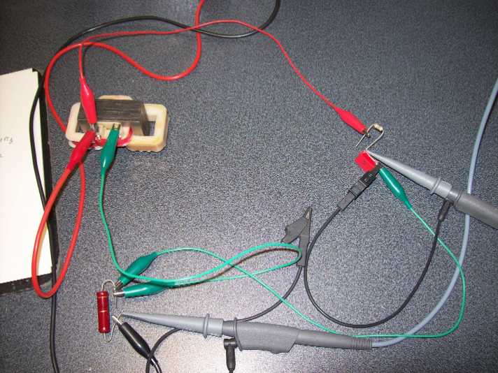

Damit wir was zum Spielen und Beschnuppern der Materie bekommen, hab ich
eben aus zwei alten Halogentrafos einen Transduktor zusammengesteckt.
Naja... ne Schönheit ist er nicht. Aber er wird uns das Prinzip
hoffentlich gut zeigen können.
In der Mitte der 230V-Wickel und an den beiden Außenschenkeln die
12V-Wicklungen. Der Trick ist ja der, dass die Außenfelder sich in der
Mitte aufheben (sollen). Und umgekehrt.
Einfach zwei Trafos kreuzweise zusammenschalten ist nicht so gut, weil
dann in jeder einzelnen Hochvoltwicklung hohe Spannungen induziert
werden können. Die gezeigte Konstruktion vermeidet das.
Messungen und Experimente kommen aber erst Morgen. Bleibt also -
hoffentlich - spannend hier in diesem Thread ;)
Schlaft schön....
Fred

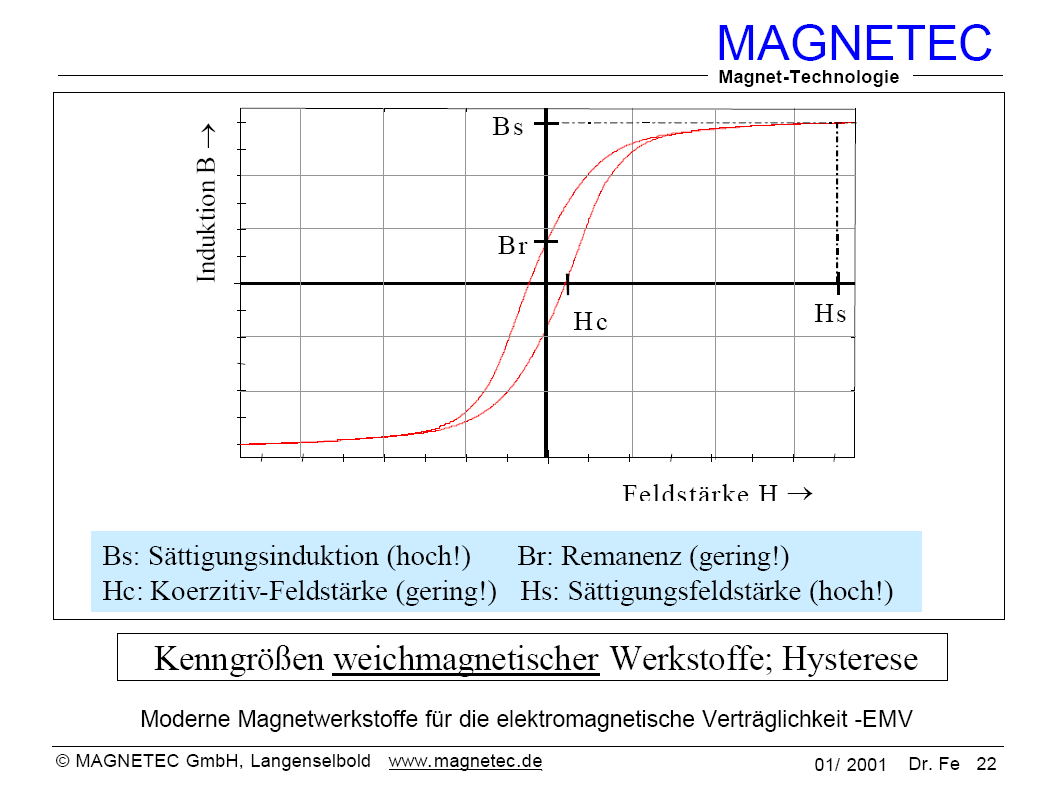

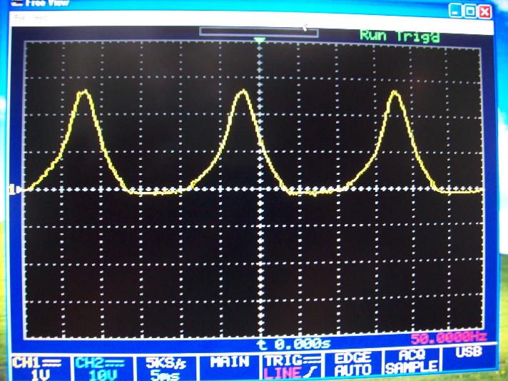

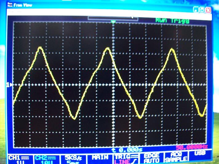

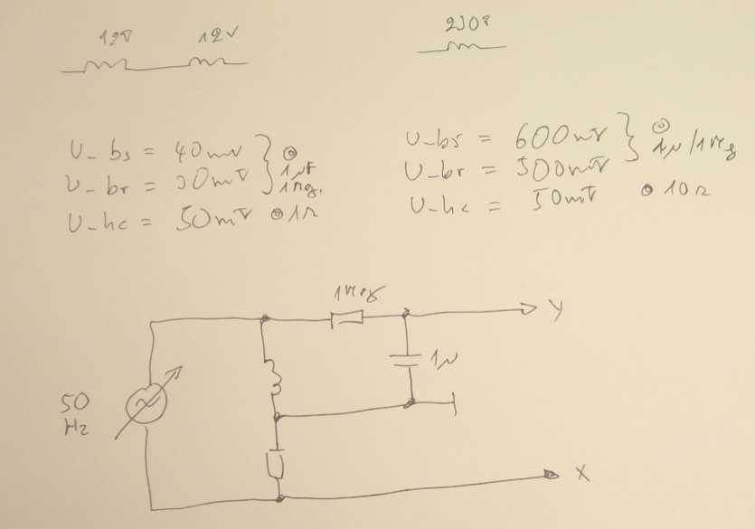

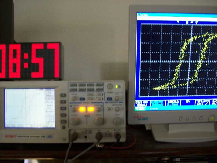

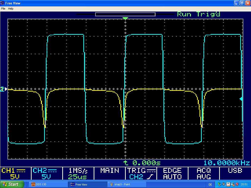

Zuerstmal müssen die magnetischen Parameter Bs, Br und Hc gemessen und
dann berechnet werden. Dazu hab ich die Ferrografen-Schaltung verwendet,
die auf einem XY-Scope das Integral der Spulenspannung und den
Spulenstrom zur Hystereseschleife vereint. Die Bilder deuten an, wie ich
dabei vorgegangen bin.
Bs (Sättigung) und Br (Remanenz) werden mit gleicher Formel
-B(t) = Uc(t)  R  C / (n  A)
berechnet, wobei "Uc" die Spannung über dem Integrationskondi ("C"=1uF)
meint, "R" der 1 Megohm Integrationswiderstand ist, "n" die
Windungsanzahl der sättigbaren Spule und "A" die Magnetfeldfläche. "Uc"
ist normalerweise negativ, ich hab sie beim Scope lediglich invertiert,
um die gewohnte Hystereseabbildung zu erhalten.
Die Koerzitiv-Geschichte wird mit
H(t) = n  i(t) / l
berechnet, wobei sich i(t) aus dem Spannungsabfall über dem Shunt
errechnet und "l" die Länge des magnetischen Kreises ist.
Bs, Br, Hc, A, l, n sowie die per Ohmmeter messbaren
Gleichstromwiderstände der Wicklungen genügen dann prinzipiell, um
LTSpices sättigbare Spulen zu parametrieren.
Zur Bestimmung der Windungsanzahlen hab ich die gelbe Hilfswicklung
angebracht und bin nun wild entschlossen, den Dreisatz sowohl auf eine
12V-Wicklung als auch die 230-Wicklung anzuwenden...
Fred

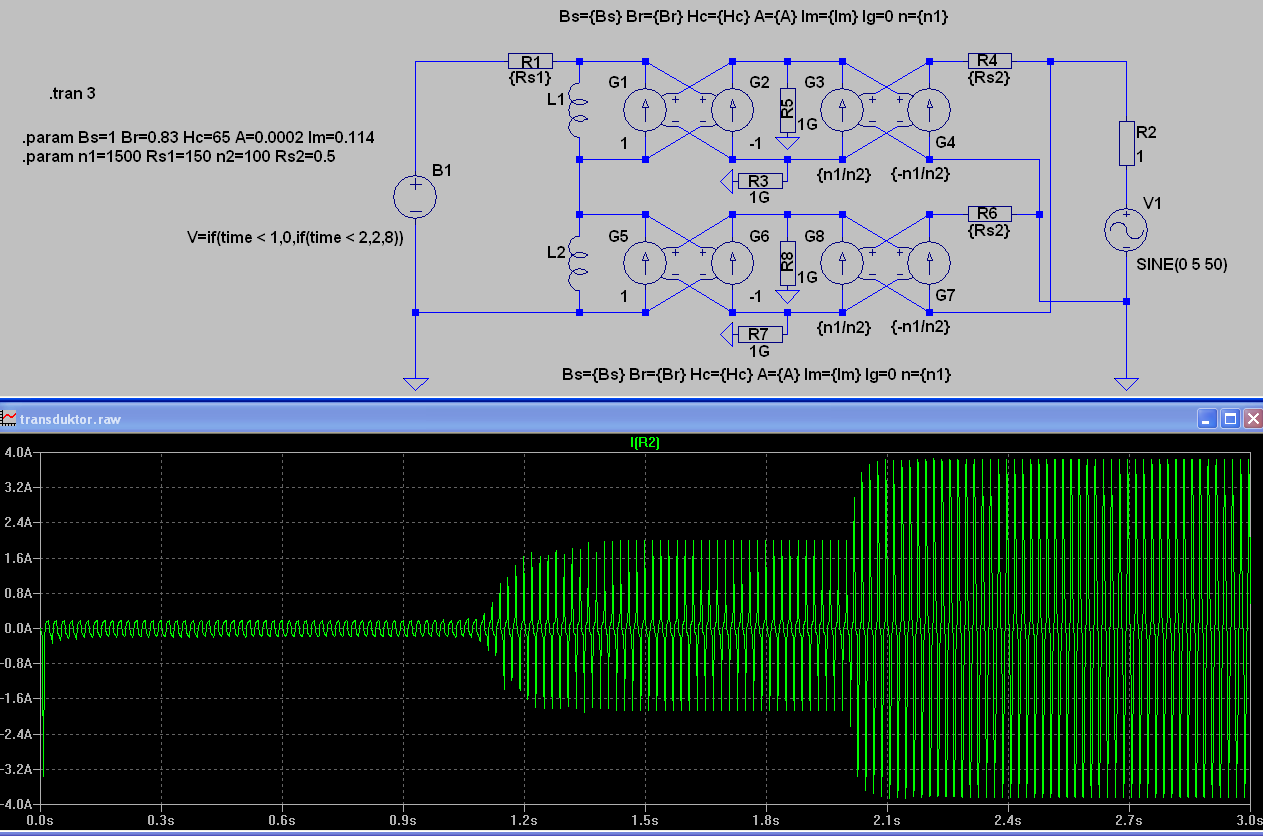

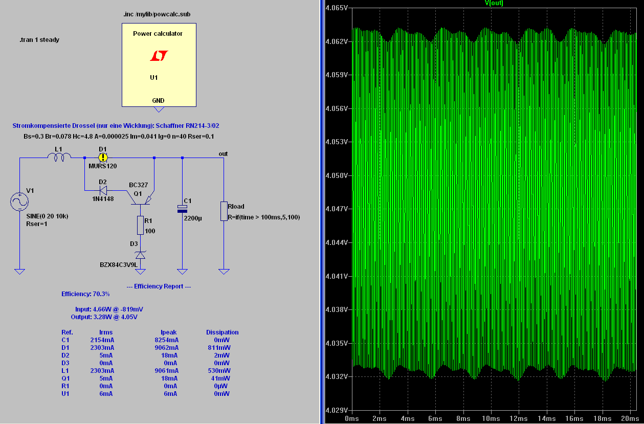

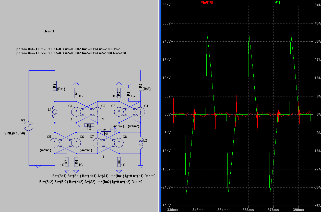

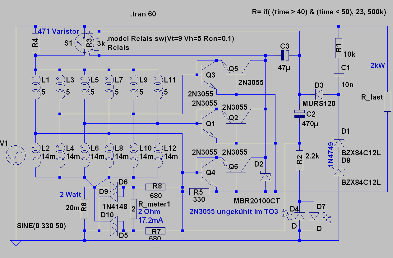

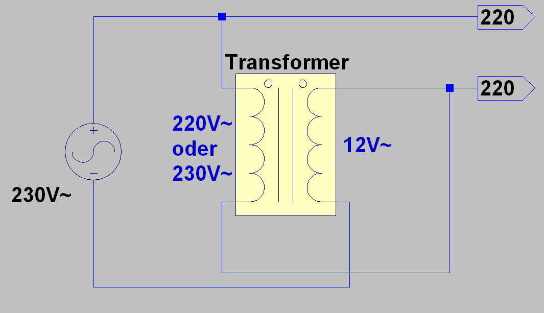

Hallo Forum,
so ungefähr könnte ein Modell zum Schluss gestaltet sein. An sich ganz
geradlinig aus zwei verschränkten Trafos zusammengeklatscht. In rot die
Ausgangsspannung.
Aber es wird noch ein oder zwei Tage dauern, bis ich lieferfähig bin.
VG
Fred

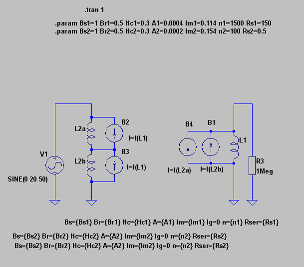

Hi Forum,
ich glaub, dass ich viel zu kompliziert gedacht hatte.
In Anlage ein viel einfacheres Modell.
L1 ist die 230V-Wicklung, die von den beiden gegensinnigen Magnetfeldern
der Außenspulen beeinflusst wird. Und L2a und L2b sind die beiden
Außenwickel, die vom Magnetfeld der Zentralspule gegensinnig beeinflusst
werden.
Ich denke, dass ich so mühelos alles unter einen Hut bekomme. Sieht sehr
gut und schlüssig bisher aus, finde ich.
Fehlt natürlich noch Feinschliff. So teilt sich ja das Zentralspulenfeld
in zwei gleiche Teile auf. Da muss also noch irgendwo der Faktor 2
eingearbeitet werden. Und statische Magnetfelder produzieren noch an den
Serienwiderständen Spannungsabfälle. Auch nicht so gut. Mal gucken...
VG
Fred

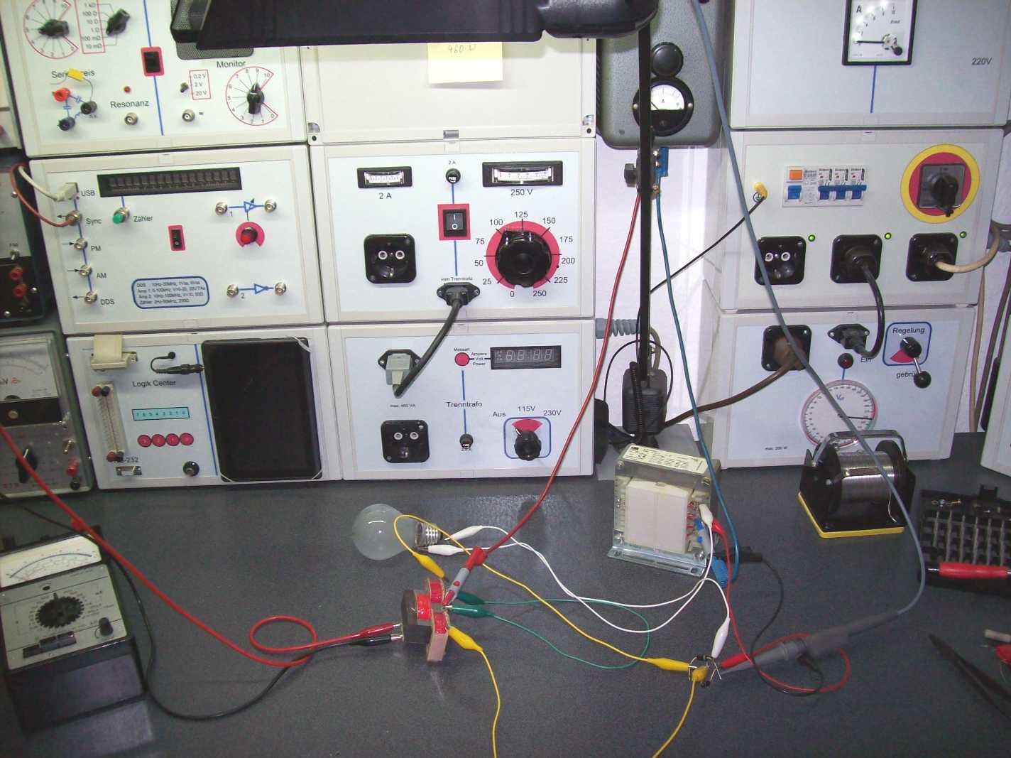

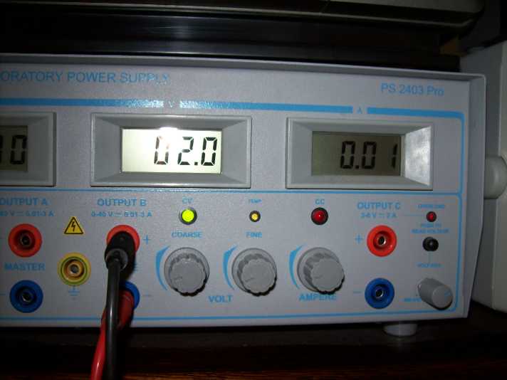

Zur Entspannung mal ein wenig Praxis....
Niedervolttrafo in Reihe mit den beiden parallelen 12V-Wickeln und einer
Halogenlampe. Gesteuert wird der Transduktor mit einem Gleichstrom, der
in die 230-Wicklung eingespeist wird.
Die Steuerleistung beträgt 400mW. Die Lampe leuchtet mit 6 Watt. Das ist
natürlich noch erbärmlich.
Diese lineare Betriebsart hat aber eigentlich noch nichts mit einem
echten Transduktor zu tun. Denn bei dem wird ein Trick mit einer Diode
verwendet, der die Leistungsverstärkung um Dekaden nach oben springen
lässt.
Doch dazu später....
VG
Fred

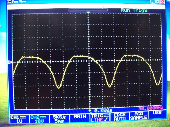

Hier die Spannung über der Last mit drei unterschiedlichen
Steuerströmen...
Man fühlt sich wirklich an eine Phasenanschnittsteuerung mit Triac
erinnert.
Aber eine die nicht so brutale Funkstörungen produziert.
Und eine bestehend aus einem einzigen Bauteil.
Und eine, die man mühelos mit einem Gleichstrom fernsteuern kann.
Und eine, bei der trotz hoher Ströme nichts warm wird, denn dem
Lastkreis stellt sich nach "Zündung" des Transduktors nur ein
Wirkwiderstand von 500 Milliohm entgegen (Gleichstromwiderstand des
jeweils gezündeten 12V-Wickels). Naja... natürlich kommen auch noch ein
paar Eisenverluste hinzu (das werden wir alles noch messen).
Wie auch immer: so haben die Altvorderen das Licht im Kino gedimmt, wenn
der Film losging. Und noch vieles mehr....
VG
Fred

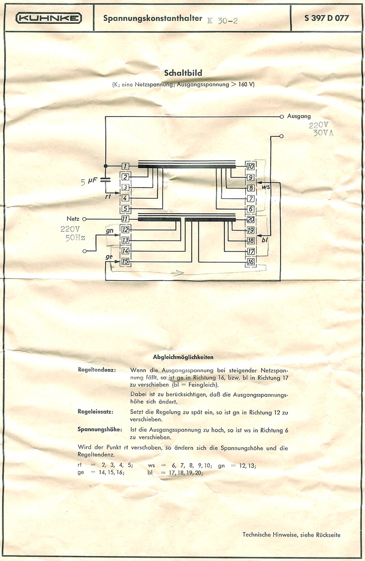

Uhu Uhuhu schrieb:
> Interessant...
http://de.wikipedia.org/wiki/Spannungskonstanthalter#Magnetische_Spannungskonstanthalter

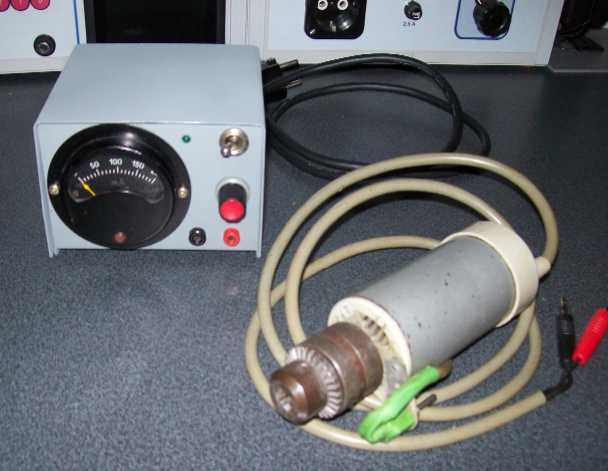

Ja, ich habe so ein Teil im Keller liegen, mit Anleitung,
belastbar mit 30VA. Fa. Kuhnke war der Hersteller.
Ich habe mal ein Foto, sowie Scans der Anleitung gemacht.
Hergestellt laut Kondensator im Jahr 1961.
Hallo Andi_73,
ich könnte ja in so zeitlose Technik irgendwie immer "reinkrabbeln".
Vielen Dank für die interessanten Infos und Bilder.
Du solltest vielleicht mal in Malente anrufen und fragen, ob Freerks
Interesse an dem Ding für deren hübsche Vitrine hat. Die haben da nur so
modernes Zeugs ausgestellt ;)
VG
Fred
Hallo Forum,
leider war mein gestriger einfacher Modell-Ansatz ein Irrweg. LTSpice
kommt dann immer wieder in Iterations-Deadloops.
Also wieder zurück zum Standard: sättigbare Drossel vor idealisierten
Trafo und das ganze zweimal und kreuzweise verschaltet.
Man kann sich ja in der Realität - zur Not - auf gleiche Weise auch aus
zwei Trafos einen Transduktor basteln. Ist allerdings nicht so schön wie
mein richtiger Transduktor, weil an jeder einzelnen 230V-Wicklung hohe
Spannungen entstehen können.
Ihr werdet natürlich von dem ganzen Modell-Gewusel nachher nichts sehen.
Ich liefere Euch ein Transduktor-Schaltbild mit vier Anschlüssen. Was
sich im Inneren befindet, merkt Ihr also gar nicht. Ich möchte
lediglich, dass Ihr nachvollziehen könnt, was ich hier so treibe.
VG
Fred

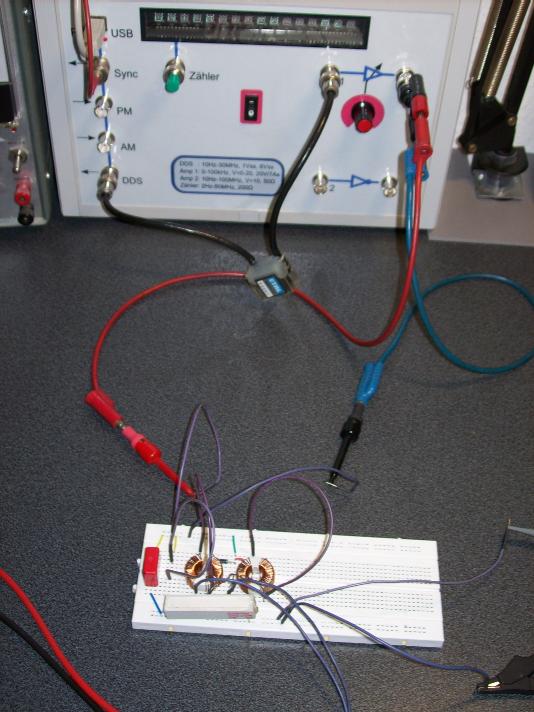

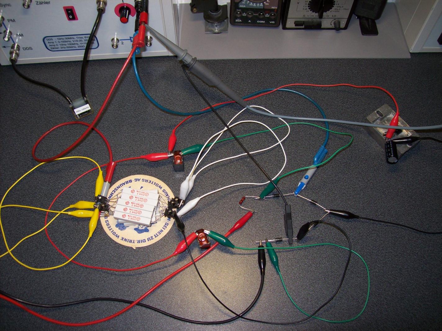

Meine Grundidee ist also jetzt die, dass ich mir den Transduktor aus
zwei einzelnen 6 oder 12V-Trafos zusammengesetzt denke. Beide Trafos
teilen sich die Primärspule. Jeder Trafo hat also gleiche mechanische
Daten: gleiche Magnetfeldlänge und gleichen Magnetfeldquerschnitt. Die
beiden 12V-Wickel werden antiparallel geschaltet, so dass sich ihre
Felder in der Primärspule aufheben. Und umgekehrt...
Ich muss das noch ausgiebig testen. Aber in jedem Fall werde ich heute
liefern! ;)
Ladet Ihr Euch schon mal ein kostenloses LTSpice von LT.
Die Praktiker schnappen sich zwei gleichartige Trafos und können sie
sich zum Beispiel wie im Anhang verschalten, wenn man sie nicht
demontieren will.
VG
Fred
von Andreas D. (rackandboneman)
Ob man diesen Barkhauseneffekt mit einem möglichst pathologisch gebauten
Trafo, einem Dreiecksignal und einem Scope in der Praxis sichtbar machen
könnte?

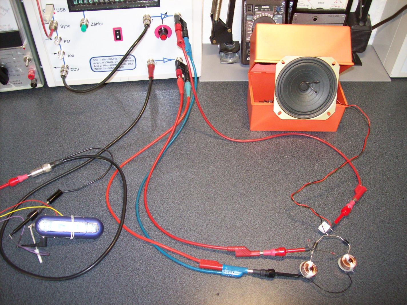

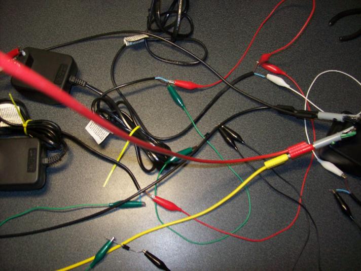

von katodyn (Gast)
> aus
> zwei einzelnen 6 oder 12V-Trafos zusammengesetzt denke. ...
> demontieren will.
> VG
> Fred
zwei kleine 12V Printtrafos, 11VAC für den Sekundärkreis mit Lämpchen
und ein paar mA primär.
So richtig hochohmig werden die Trafos nicht. Vielleicht sollte man das
mehr belasten ...
Aber funktionieren tut das.
Hallo katodyn,
schön, Dich auch hier in diesem Thread begrüßen zu dürfen! Und vielen
Dank für die hübschen Bilder. Ich finde Deine Werkstattbilder immer
wieder inspirierend. Du hast feine Gerätschaften rumstehen.
Du meinst allerdings statt "hochohmig" das Gegenteil.
Die Last ist bei Transduktoren etwas frickelig. Denn ein Lastwiderstand
produziert einen Spannungsabfall, und das wirkt entsättigend. Je
niederohmiger die Last, desto besser.
Zwei Trafos sind nicht ideal, weil an jeder Hochvoltwicklung nun einmal
hohe Spannungen entstehen. Da kann es schnell zum Durchschlag kommen,
wenn man die Laststromseite versehentlich mit einer zu hohen Spannung
versorgt. Beim richtigen Transduktor wird die Subtraktion nicht durch
zwei gegenphasige Spulen in Serie sondern durch gegenläufige
Magnetfelder durchgeführt.
VG
Fred
von katodyn (Gast)
Ich habe keine Ahnung von der Sache. Schon gar nicht von den Formeln
oben.
Wollte nur mal wissen ob die Trafoschaltung wirklich funktioniert.
-Und das tut sie.-
Mit einem 120R parallel und 12VAC geht die Spannung auf 5V runter.
Bei ca. 15mA DC-Input auf 10V rauf.
D.h. der Transduktor mit den Printtrafos bewegt sich zwischen etwa 90R
und 20R wenn man einen statischen Widerstandswert dafür ermittelt.

Die Messung der Hystereseschleife beruht auf den uralten
Ferrografen-Messungen. Sutaner hats dann in seinem "Wie messe ich mit
dem Elektronenstrahl-Oszillografen" wieder aufgewärmt. Hier ne modernere
Anleitung:
http://gpr.physik.hu-berlin.de/Skripten/Teil%203/PDF-Dateien/E11.pdf
VG
Fred
Hallo Forum, hallo "Simulanten" ;)
transd.asy ist das Schaltbildsymbol und muss ins lib\sym-Verzeichnis
kopiert werden. Ich hab keinen Schimmer, ob das so normgerecht ist. Aber
ein überkreuzter Trafo trifft IMHO den Kern der Sache.
transd.lib ist das eigentliche Modell und muss ins Verzeichnis kopiert
werden, in dem man auch die Simulation speichert.
Ich hoffe, dass man die ".ASY" und ".LIB"-Dateien laden kann.
Parameteranpassungen werden durch Rechtsklick der Maus auf dem
Schaltbildsymbol zugänglich. Ich hab default erstmal die nach obigen
Formeln berechneten Werte meines Transduktors eingetragen.
Nun habt Ihr also alle meinen Transduktor auf Eurem Tisch. Irgendwie ist
Internet genial.... ;)
VG
Fred
Wenn man nun mit dem Transduktor etwas rumspielt, so sieht man ein
Problem (was auch in der Realität auftaucht):
Wenn Laststrom fließt, dann wird ein wenig vom Laststrom in die
Steuerspule rücktransformiert. Denn beim Laststromfluss befindet sich
mal die eine und danach die andere Transduktorhälfte in der Sättigung.
Sobald eine Seite gesättigt ist, kann die Magnetfeldauslöschung nicht
mehr 100%-ig funktionieren, die Brücke subtrahiert sozusagen Äpfel von
Birnen.
Mit dem schon geschilderten Einflusses des Lastkreiswiderstandes also

die Hand zu geben. Seit einer Stunde kannst Du Dir den Transduktor laden
und damit selbst mal rumspielen. Obendrein wurde hier gezeigt, wie man
sich mit zwei gleichartigen Trafos so ein Ding "instantan"
zusammenschalten kann. Katodyn hats vorgemacht.

bisher wurden unsere Kerne von der anliegenden Wechselspannung stets
vollständig ent- und durchmagnetisiert. Durch das Steuerfeld wurde der
Zeitpunkt der Sättigung beeinflusst. Die so erzielbaren Strom- bzw.
Leistungsverstärkungen waren mäßig.
Es gibt jedoch eine Modifikation des Transduktors, die aus ihm eine
beeindruckende Vorrichtung werden lässt: die "Selbstsättigung".
Wir kennen Selbstsättigungseffekte von Einweggleichrichtern an Trafos.
Die Einwegdiode verhindert die Entmagnetisierung nach einer Sättigung.
Die Induktion kann nur noch zwischen Br und Bs pendeln (s. anliegende
Hysteresekurve). In diesem Bereich ist die Induktivität minimal und die
Sicherung fliegt raus.
Der Transduktor mit Selbstsättigung macht aus dieser Not eine Tugend.
Beide Lastkreisspulen werden mit Dioden in die Selbstsättigung
getrieben. Das geschieht ganz automatisch und benötigt keinen
Steuerstrom. Jede Spule mit zugehöriger Diode reagiert nur auf eine
Halbwelle. Im Lastkreis fließt also unverändert Wechselstrom.
Das Steuerfeld bekommt nun eine neue Aufgabe: er entmagnetisiert den
Transduktor! Das Steuerfeld muss dazu gegensinnig gepolt sein und wirkt
nur in der stromfreien Halbwelle einer Lastspule. Daraus resultiert eine
hohe Wirksamkeit. Jede Lastspule kennt also zwei fein säuberlich
getrennte Takte: die Entmagnetisierung durch den Steuerstrom. Und die
Selbstmagnetisierung und Sättigung durch den Laststrom.

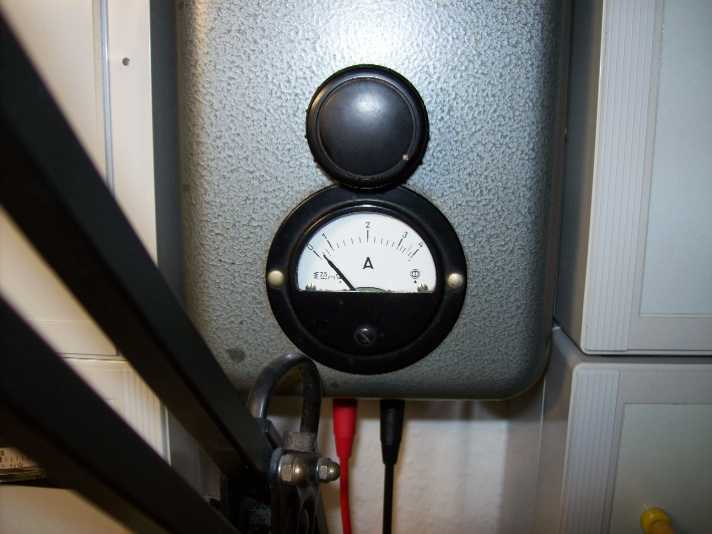

In der Anlage die zugehörigen Praxisbilder. Zuerst fließt ein Strom von
3A. Bei einer Steuerspannung von 0V. Dieser Strom sinkt fast auf Null,
sobald ich eine negative Steuerspannung von 2 V an 150 Ohm einspeise.
Wir können also mit 13mA eine Lastkreisstromänderung von 3A bewirken und
befinden uns damit in Stromverstärkungsdimensionen von Transistoren, die
allerdings nur Gleichströme steuern können.
VG
Fred
von katodyn (Gast)
http://www.mikrocontroller.net/attachment/230628/transd20.JPG
Ich bin begeistert. Tolles Experiment. :-)

Ich versteh nicht so ganz, wie ein Ersatzkonstrukt aus 2 gleichen Trafos
dem obigen 3-Wicklungen Transduktor entsprechen soll (für die Leute die
keinen Trafobaukasten da haben).
Inwieweit ist denn dein SPICE-Modell nun konsistent mit deinen
Meßwerten?
Matthias Sch. schrieb:
> Doch, wir haben neulich eine gefunden. Hier werden die Varaktoren
> klassisch als Verdreifacher eingesetzt...
Hallo Matthias Sch.,
Klasse! Vielen Dank. Perfekte Anwendung.
VG
Fred
> Meßwerten?
Hallo Abdul,
stell Dir einen 3-Schenkeltransduktor aus zwei Trafos bestehend vor. Die
Steuerspule teilen sich beide. Aber jeder Trafo behält seine
12V-Wicklung (die dann allerdings nur noch 6V liefern kann, wenn ich die
gemeinsame Steuerspule mit 230V speise).
Statt die beiden gegensinninigen Lastkreisfelder im Kern der gemeinsamen
Steuerspule zu subtrahieren, kann man sich auch durch Zusammenschaltung
von zwei einzelnen 12V-Trafos helfen.
Die 230V-Primärspulen werden in Reihe geschaltet und die beiden
12V-Spulen antiprallel. Die Subtraktion findet dann elektisch in der
Reihenschalung statt, was allerdings den Nachteil möglicherweise hoher
Spannungen in den Hochvoltwicklungen hat.
http://www.mikrocontroller.net/attachment/230500/transd10.png
Davon abgesehen sind beide Vorrichtung äquivalent. Allerdings beinhaltet
der 3-Schenkeltransduktor weniger Eisen als die zwei Trafos, aus denen
er entstanden ist. Dadurch kann ich ihn leichter sättigen.
Das Spice-Modell hab ich genauso verdrahtet, wie katodyn das in der
Realität gemacht hat. Primärspulen in Reihe. 12V-Wickel antiparallel.
Jeder der zwei Modell-internen Trafon besteht - wie üblich - aus einer
sättigbaren Spule und einem idealisierten Trafo. Kein Hexenwerk, sondern
Spice-Doku.
Die Magnetparameter eines jeden Teiltrafos hab ich - wie eingangs
erklärt - per Ferrograf gemessen und mit den gezeigten Formeln
ausgerechnet. Das Modell verhält sich ähnlich wie die Realität.
Etwas empfindlicher und etwas härter schaltend allerdings. Das liegt
daran, dass ich Streuinduktivitäten und Streukapazitäten und ähnliche
parasitären Effekte (z.B. Proximity-Effekt durch die hohen Ströme) noch
nicht im Modell erfasst hab.
Ab und an stürzt das Modell auch noch ab, besonders mit floatenden
Lastkreisen. Obwohl ich Elemente dagegen eingearbeitet hab. Naja...
dient ja auch nur der Orientierung. Noch kein Präzisionsmodell.
Derartige verfeinerte Modelle würde ich ungern für 50Hz-Anwendungen
entwicklen. Denn ich will ja eigentlich höhere Frequenzen erreichen. Die
50Hz hab ich nur durchgeleiert, damit es jeder nachvollziehen kann. So
wie katodyn das mal schnell gemacht hat.
VG
Fred

von eProfi (Gast)
Hallo zusammen,  Danke Fred, dass Du diesen Thread reaktiviert hast.
Schon damals hat mich das sehr fasziniert und ich habe lange mit zwei
Ringkerntrafos (die gehen hart in Sättigung) experimentiert, bis ich auf
die Diodenschaltung kam. Dunkel kann ich mich erinnern, mit 100mA
(wenige Volt) eine 230V-100W-Birne gedimmt zu haben.
Du schreibst ja, dass Du mit dem Gleich-Steuerstromkreis die Kerne
entsättigst, d.h. mit steigendem Steuerstrom wird der Laststrom kleiner.
Wenn Du jedoch den Strom weiter ansteigen lässt muss wieder Sättigung
eintreten.
Die Spannungs-Konstanthalter faszinieren mich auch, ich erinnere mich an
einen mit 0,03 % Genauigkeit (kann aber sein, dass er Zusatzelektronik
hat). War es ein Gossen, Wandel&Goltermann oder ein Block?
Aha, hier haben wir ihn:
http://www.helmut-singer.de/stock/3164.html (W&G WS5) 22kg 470 Euro
Dieser ging für 90 Euro weg: cgi.ebay.de/130691916413
Den WS6 gibt es auch, hier mit Schaltplan:
www.radiomuseum.org/r/wandel_wug_spannungs_stabilisat.html
> eintreten.
Hallo eProfi,
vielen Dank für Deinen Erfahrungsbericht. Es ist völlig richtig, was Du
schreibst. Allerdings ist der Transduktor dann nicht so empfindlich.
Weiter vorne im Thread hatte ich meinen Ferroresonanz-Stabilisator
gezeigt.
Beitrag "Re: Der magnetische Verstärker"
Die Grob-Teile stammten aus einem Eppendorf-Fotometer von ca. 1955. Mit
dem Regler wurde die Quecksilberdampflampe stabilisiert. Jeder
Helligkeitsfehler würde sonst in die Messung eingehen. Auch dort wurde
auf Bruchteile eines Prozentes ausgeregelt.
Das spannende ist, dass der Regler mit Über- und Unterspannungen
gleichmaßen fertig wird. Ich betreibe mit der Kiste sämtliche Messgeräte
und Oszillatoren meiner Bastelecke.
VG
Fred
Hallo Abdul,
die TV-Konstanter waren echte Regler.
Wenn Du einen Aufbau mit zwei einzelnen Trafos hast (wie katodyn das ja
gemacht hat - guck Dir nochmal bitte seinen Aufbau an), dann sind die
Trafos logischerweise magnetisch voreinander getrennt. Es sind ja zwei
einzelne Trafos.
Beim 3-Schenkel-Transduktor ist nichts getrennt. Die Magnetteilchen des
Innenjochs werden zur Hälfte in eine und zur anderen Hälfte in die
andere Richtung orientiert - je nachdem an welchem Halbtrafo sie näher
dran sind.
VG
Fred

Das Wirkprinzip ist einfach. Im Lastkreis befindet sich eine sättigbare
Drossel. Das geht übrigens auch mit jedem ordinären Ferrit- oder gar
Eisenkern mit möglichst rechteckiger Hysteresisschleife.
Die Drossel wird im Zweitaktbetrieb verwendet. Ein Takt ist die uns
schon bekannte "Phasenanschnittsteuerung" durch Selbstsättigung. Diese
entsteht durch die Gleichrichtungsdiode des vorgeschalteten
Eintaktwandlers.
Im Steuertakt wird mit einer Steuerspannung (in geringem Maße auch
Steuerstrom) die Drossel entsättigt. Je höher die Ausgangsspannung,
desto stärker die Entsättigung.
Das hat zur Folge, dass der nächste Phasenanschnitt kürzer ausfällt,
wenn die Ausgangsspannung zu hoch ist.
Auf der Hysteresekurve verbleibt nach einer zuvorigen Sättigung die
Remanenz, also der obere Punkt Br. Die Entsättigungseinrichtung führt
nun dazu, dass der Kern mit einem negativen H-Feld "gelöscht" wird. Der
obere Br-Punkt wird also verlassen und der Kern im Extremfall sogar in
negativer Richtung gesättigt.
Der nächste Phasenanschnitt wird also maximal verzögert, wenn die
Entsättigungseinrichtung den Kern auf dem negativen "Br"-Punkt
hinterlassne hat und der Anschnitt wird minimal verzögert, wenn die
Entsättigungseinrichtung den Kern auf dem positiven Br-Punkt hinterließ.

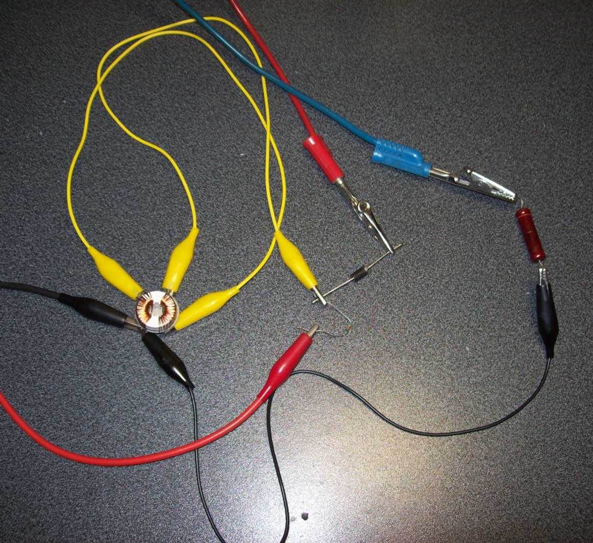

Hallo Forum,
ich hab mal die VAC-Stabilisierung aufgebaut und obendrein auch
simuliert. Mit Abduls 10kHz und einer stromkompensierten Drossel, von
der ich nur eine Wicklung verwende. Im Gegensatz zu VAC verwende ich
Sinus. Geht auch einwandfrei.
Simulation und Realität passen gut zusammen.
Die Drossel kann man bei RS kaufen. Ist nichts besonderes. Also nicht
irgendwelcher abgehobener VAC-Teuerkram.
Ich hab die Hysterese-Schleife der Drossel in gewohnter Weise vermessen
und in der Simulation die Daten eingetragen. Und dann in der Simulation
den Ferrografen nachsimuliert und Gleichheit festgestellt. Die
Spulenparameter seht Ihr eingetragen.
Der eigentliche Regeltransistor ist ein Kleinleistungstyp und trotzdem
kann die Regelung mit 1A belastet werden.
LG
Fred
Hallo Forum,
hier hab ich mal den Wirkungsgrad inkl. aller Verluste und der Ströme
der VAC-Schaltung mit Schaffner-Drossel analysiert.
Da lässt sich nun natürlich einiges dran verbessern. So könnte ich bei
D1 eine Schottky-Diode verwenden. Und ich könnte die unbenutzte Wicklung
der Drossel der ersten Wicklung parallelschalten. Damit sollte ich dann
bis 0.8 schaffen.
VG
Fred
Falls jemand auch mit LTSpice solche Simulationen machen will: es
genügt, in seiner Schaltung ein LT-Bauteil als Dummy zu verwenden, damit
das Feature funktioniert. Und "steady" freischalten und "Mark start".
In meinem "powcalc.sub" steckt
.SUBCKT powcalc GND
Vpowcalc N001 GND 5
Xpowcalc N001 NC_01 NC_02 GND NC_03 NC_04 NC_05 LT1074
.lib LT1074.sub
.ENDS

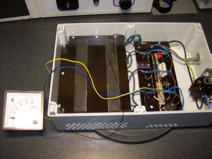

...bevor ich wieder auseinanderrupfe, noch zwei Impressionen vom Aufbau.
VG
Fred

Hallo Forum,
ich hab zwei Dinge auf dem Zettel, deren Halbleiterlösung mir noch nicht
so recht gefallen will....
Das eine Thema ist meine in Revision befindliche 40 Jahre alte
Handbohrmaschine, deren raue 100Hz Thyristorregelung mit 555-Timer mit
EMK-Messung auf eine hochfrequentere MOSFET-Regelung mit Controller
12F675 umgestellt wird.
Eigentlich bin ich schon 3/4 fertig. Wie immer, macht natürlich der
PID-Regler etwas Kummer.
Aber wenn ich mit einem Transduktor oder Drossel regeln könnte, dann
würde mich das viel mehr reizen. Statt in der Revision moderner zu
werden, würde ich dann "klassischer" werden.

Wir Techniker sind nun aber in der glücklichen Lage, uns dagegen wehren
zu können. Schon ein kleiner 20VA-12V-Halogentrafo kann die Spannung auf
220V reduzieren (232 - 12 = 220) und dabei - und das verblüfft manchen
Fachmann - Verbraucher bis über 350 VA betreiben! Mit minimalen
Verlusten (rund 2-4 Watt) und fantastischen Wirkungsgraden.
Das Prinzip dahinter heißt "Spar"- oder "Autotrafo". Dabei wird die
12V-Wicklung in Reihe zur 230V-Spannung geschaltet, während die
230V-Wicklung des Trafos mit dem Netz (oder sogar dem 220V-Ausgang)
verbunden wird. Die Polung der 12V-Wicklung wird so gewählt, dass die
230V reduziert werden. Dabei entsteht natürlich keine galvanische
Trennung aber eben die verblüffende Belastbarkeit eines so kleinen
Trafos.
Ich hab nach diesem Prinzip sechs derartige Trafos zu einem
fremdgeführten 230V-220V-Konverter für den Basteltisch verschaltet. Die
Vorrichtung fühlt, ob ein Gerät Strom benötigt und reduziert dann die
Netzspannung.
VG

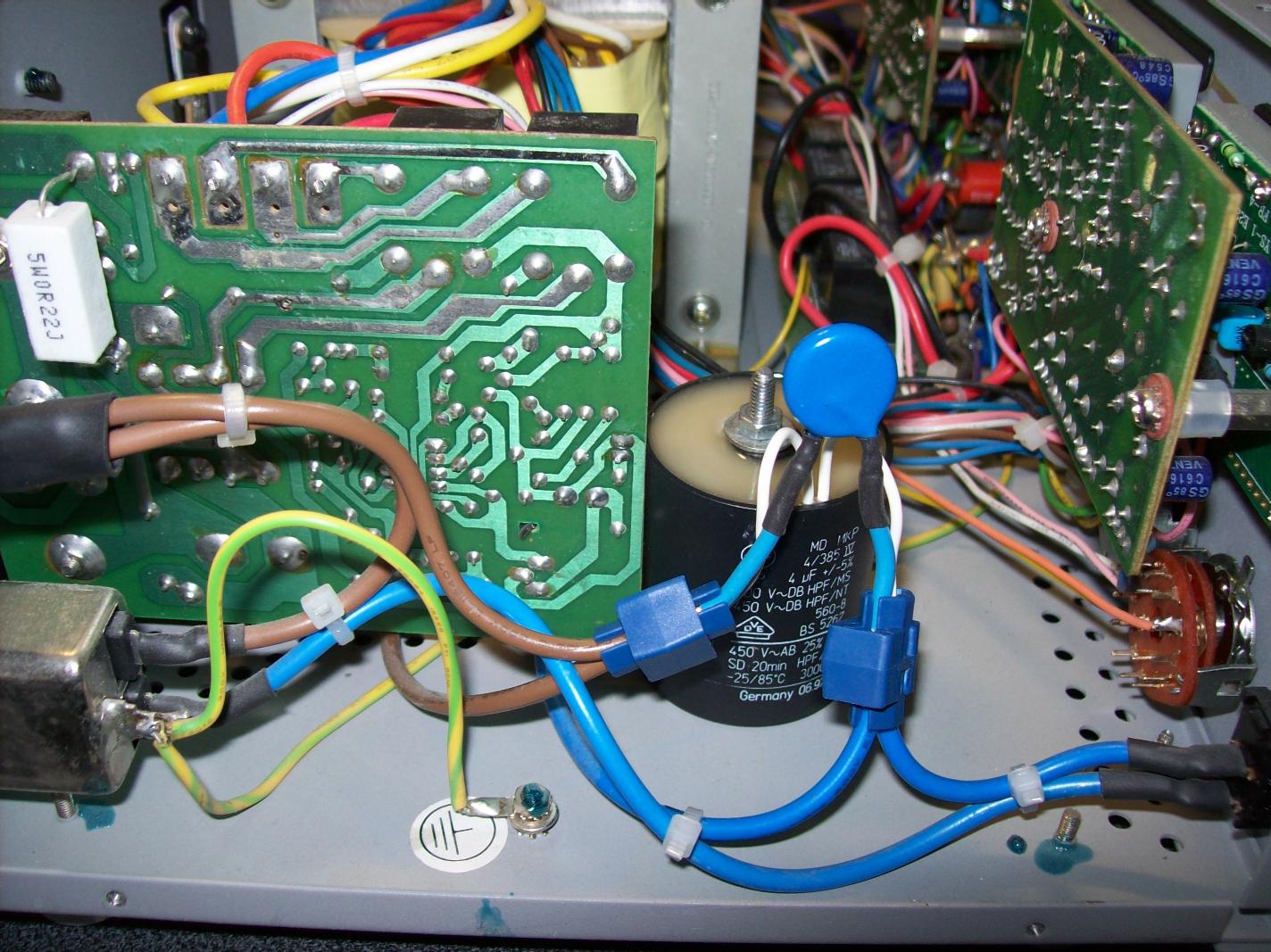

Genau das erreicht man, wenn man einen kleinen "Motor"-Kondensator
parallel zum Trafo schaltet. Sobald das Gerät ausgeschaltet wird,
entsteht am Trafo eine gedämpfte Schwingung, die den Trafo nach und nach
entmagnetisiert. Der Kondensator hat noch zusätzliche Vorteile, denn er
reduziert die Blindleistung des leerlaufenden Trafos und die
Induktionsspannung über dem öffnenden Schalter.
Und weil ich gerade dabei war, hab ich parallel zu dem Schwingkreis auch
noch einen VDR geschaltet, der bei Netzüberspannungen die geräteinterne
Schmelzsicherung auslössen soll.
Seit damals (mindestens vor zwei Jahren) ist mir keine Sicherung mehr
herausgeflogen. Davor bei rund jedem 3. Einschalten.
VG
Fred
von katodyn (Gast)
Matthias K. schrieb:
>> Sowas gabs in der DDR für die TVs. Weiß aber nicht mehr, ob die
>> eingestellt wurden oder selbstregelnd waren. Beim Besuch mit 12J. war
>> ich da einfach noch zu klein :-)
> oh, dieser Netzsteller von irgendeiner PGH --> das war ein Trenntrafo
> mit einem mechanisch verstellbaren "Tauch"-kern. Meine Eltern hatten so
> einen, da teilweise Netzspannung von nur 180VDC.
Ich habe mir "Konstanzen" aus der DDR in der Bucht gekauft.
Eine ist am Röhrenprüfgerät angebracht, die Anderen nutze ich
für Fernseher ohne Regelung in der Zeilenendstufe.
Dafür sind die Teile auch gemacht.
Magnetische Spannungskonstannthalter sind eigentlich sehr teuer gewesen.
Was die in der DDR kosteten und wer die sich leisten konnte - keine
Ahnung.
Aber wenn ich mir Rubens und Rembrandt so ansehe, die haben an nichts
gespart.
Und wirklich aus dem Vollen geschöpft.
Hallo Forum,
hier mal ein Magamp für 50 Hz. So simpel kanns gehen.
Das gleiche Prinzip hab ich dann auch noch mit Ferriten und ein paar zig
Kilohertz getestet. Irgendwo hab ich die Bilder auch noch verbummelt.
Ich suche...
VG
Fred
Na bitte...
das Haus verliert doch nichts...
Ein paar NF-Magamps.
Und irgendwo dazwischen auch noch einen kleinen "Lundahl", der

Es ist nicht schwer. Aber man benötigt ein minimales Rüstzeug. Oszi.
Trägerquelle. Kleinteile. Und unverzichtbar: Hysteresisschleife, denn
nur darauf basiert alles, was mit diesem Thread zu tun hat. Wer die
nicht begreift, kann - definitiv - keine Magamps verstehen.
Wers nicht basteln kann oder will, der kann simulieren. Ich liefere
geprüfte LTSpice-Modelle der mir vorliegenden Spulen und sonstigen
Magnetsachen.

von Peter D. (peda)
Ich hab sowas auch mal in einem Haushalt gesehen.
http://www.radiomuseum.org/r/schwermasc_konstanze_vi.html
http://www.youtube.com/watch?v=PFnzQzmuLhw
Die waren aber sehr schwer zu erhalten. Oft gab es nur die einfachen
Stelltrafos mit Voltmeter.
http://www.radiomuseum.org/r/feutron_stelltransformator_1223.html
Die Kühlschlitze legen nahe, daß der Wirkungsgrad nicht berauschend war.
Heutzutage würde man sowas mit Schaltnetzteil im Eingang und Class-D
Verstärker als Sinusausgang aufbauen.
von katodyn (Gast)
Peter Dannegger schrieb:
Hallo Peter,
Ich habe die jetzt nicht mehr unter Beobachtung. Aber in der Bucht waren
die sehr billig. Wird ja alles verramscht was mal gut und teuer war.
Ich habe den Eindruck mit Fernseher wird sie weniger warm als ohne.
Aber so schlimm wie es die Kühlkörper erscheinen lassen ist es nicht.
Ich hatte mal versehentlich eine im Leerlauf vergessen, sie hat mich
dann leicht angestunken. Ist aber nichts passiert.
Mit der PL36 brauchte man die auch nicht mehr, da wurde dann die
Boosterspannung stabilisiert.
Bei höherer Netzspannung schaltet die PL nicht so weit durch.
Deshalb hatten die dann eine höhere Anodenverlustleistung.
Das Modell aus dem Radiomuseum habe ich auch im Vorratskeller.
Am Röhrenprüfer eine Konstanze II aus Holz die über das Prüfgerät
Ein- und Ausgeschaltet wird. So vergisst man das nicht! Man lernt ja
dazu.
Am Fernseher eine hübsche auf braunem Bakelite.
Mit den Kondensatoren hatte ich bisher keine Probleme.
Offenbar eine gute Qualität.
LG
Ich lasse meine Konstanzen aber auch nie alleine.
Der Film ist klasse. Danke für den link.
Hallo katodyn,
wenn die Konstanze - wovon ich ausgehe - nach dem Ferroresonanzprinzip
funktioniert (also Parallelresonanz mit sättigbarer Spule, wie weiter
vorne im Thread erklärt), dann ist das formell ein Shunt-Regler. Also
wird Deine Beobachtung wahrscheinlich stimmen.
VG
Fred

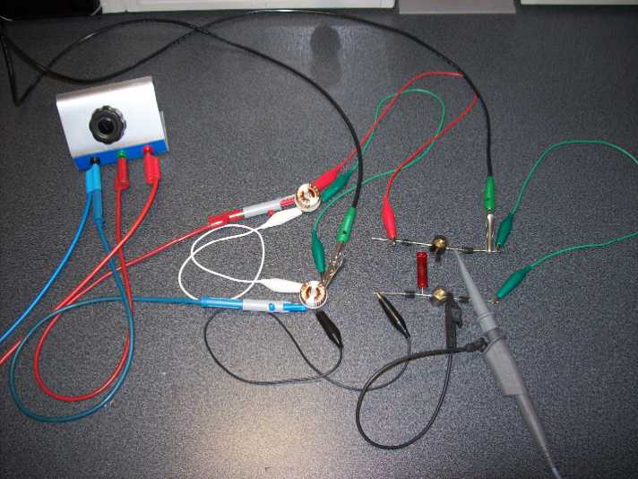

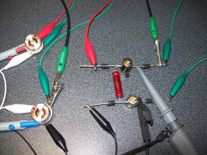

10KHz-Verstärker:
Mir ist der Lundahl zu kompliziert. Wenn es einfacher geht, werde ich es
mir ansehen. OK, zwischenzeitlich hast du was gepostet:
http://www.mikrocontroller.net/attachment/230928/magamp120.png
Nur was ist da was? Wo speise ich das Signal ein, wo den Träger für die
Leistungsbereitstellung?
Kannst du bitte das komplette Projekt zippen und hochladen?
von Guido B. (guido-b)
Abdul K. schrieb:
> Ah. Das klingt vernünftig. Wie gesagt, ich habs nicht so mit
> Magnetismus.
Ist nicht wirklich schwierig, wenn man es nicht
Festkörperphysikalisch betrachten muss. Ist eigentlich schon
Ingenieureswissenschaft. Das lernst du auch noch, Alter keine
Ausrede. ;-) Der Trafo ist für E-Techniker ein Leckerbissen!
Für Strom und Spannung gibts 10 Euro Multimeter, dagegen für Trafos
nichts vergleichbares. Und dann mußte ich ein Semester 50Hz Trafos
berechnen. Das hat mir wohl jede Freude dran verdorben. Mal sehen. Bin
ja für jede Schandtat zu haben.
Hallo Abdul,
in der Schaltung gibt es zwei Signalquellen, V1 und V2.
V1 liegt in Reihe mit der Last. V2 ist mit 100 KILO-Ohm-Widerständen
irgendwie mit der Schaltung verkoppelt. Welche wird dann wohl die
Steuer- und welche die Trägerspannung bereitstellen?
So sieht dann der praktische NF-Verstärker aus (unten rechts):
http://www.mikrocontroller.net/attachment/230939/transd_99.JPG
Zwei Spulen, zwei Widerstände und zwei Dioden und ein Kondi arbeiten
exakt nach dem Prinzip "Deines" 10 kHz Reglers, der in der zuvor
verlinkten VAC-Doku beschrieben war, Dich dann aber plötzlich nicht mehr
interessierte. Eine hochinduktive Steuerspule wird nicht benötigt. Nur
zwei Ringkerne.
Auch hatte ich hier im Thread mal erklärt, wie eine selbstgesättigte
Spule im Zweitaktbetrieb arbeitet. Ein Takt ist Selbstsättigung und ein
Takt ist steuersignal-abhängiges "Resetten" des Kernes. Es ensteht eine
bidirektionale Phasenanschnittssteuerung, wie ich hier
http://www.mikrocontroller.net/attachment/230929/mag_amp113.JPG
http://www.mikrocontroller.net/attachment/230929/mag_amp114.JPG
http://www.mikrocontroller.net/attachment/230929/mag_amp115.JPG
gezeigt hatte.
Was willst Du denn nun noch hochgeladen bekommen? Was nützt Dir das? Das
Verständnis, wie dieser Amp funmktioniert, wird Dir dadurch nicht
kommen, Abdul. Du scheinst auch nicht simulieren zu können/wollen,
obwohl LTSpice umsonst ist.
Also was solls? So lange Du Dich nicht ernsthaft mit diesem Thread
befasst, bleibt es für Dich unverständliche Zauberei, was hier tlw.
schon abgegangen ist (und hoffentlich noch abgehen wird).
Anliegend ein kurzer Ausriss aus einem modernen Dokument der
Energietechnik, was die Sache IMHO ganz einfach erklärt. Ich hoffe....
VG
Fred

Wie man eine unbekannte sättigbare Spule mit wenigen Handgriffen
vermisst und berechnet, hab ich doch am Eingang des Threads
hingeschrieben und am Beispiel des unbekannten Transduktors aus zwei
Halogentrafos durchgeführt.
Zur Messung beötigte ich zwei Widerstände, einen Kondensator, einen
Stelltrafo und ein Scope. Versuch mal einen unbekannten Transistor zu
vermessen. Das geht doch wesentlich schwieriger.

@  Fred Quinny:
mach doch bitte in Zukunft Screenshots von deinen Oszibildern und lade
diese dann als .png hoch.
http://www.take-a-screenshot.org/de/
sonst werden leider die Zeitbasen oder die Vertikalauflösung
abgeschnitten.
DANKE
Hallo Clemens S.
der monochrome Oszi lässt sich mit dem PC auf dem Basteltisch koppeln.
Daher kann ich zumindest Farbe anbieten.
Mein Internet-PC ist aber nicht mit dem Basteltisch-PC verkoppelt. Die
Kamera hab ich eh in der Hand, wenn ich was vom Basteltisch knipse. Dann
ist es nur ein Schwenk und ich kann die zugehörigen Oszi-Bilder knipsen.
Wenn man manche Dinge darauf nicht sehen kann, dann kam es mir darauf
auch nicht an.
Die Alternative dazu wäre, dass ich noch zusätzlich zur Kamera mit einem
USB-Stick hantieren müsste. Dann hab ich also am Internet-PC einerseits
mit der SD-Karte aus der Kamera zu hantieren und dann noch obenzu mit
dem USB-Stick des Laborrechners.
So, wie ich es mach, gehts einfach am schnellsten. Ich will ja keinen
Schönheitspreis für tolle Abbildungen gewinnen. Die eine oder andere
Unschärfe oder Verzerrung ist zwar nicht hübsch, aber hinnehmbar, denn
es dient ja nur der groben Information.
Aber ich guck mir gerne mal an, ob und wie ich was verbessern kann.
Hallo (an mich selbst),
ich seh übrigens gerade, dass der Threaderöffner diesen Link gebracht
hat:
> http://focus.ti.com/lit/ml/slup129/slup129.pdf
Da ist auch der korrekte Transistor eingesetzt ;)
Edit: spannend ist auch die Tabelle auf Seite 7-4. Das deckt sich mit
meinen Beobachtungen, dass stromkompensierte Drosseln bestens gehen.
Nach Tabelle im guten Mittelfeld. Ich vermute, dass die mit "power
ferrites" gebaut wurden.
VG
katodyn schrieb:
> ? UC1838 mit dem neuen Wissen kapiere ich das jetzt. ;-)
Ich meinte Q1 in Fig. 11. Der ist ja nur noch durch einen PID-Regler
erweitert worden.
VG
Hallo katodyn,
oben der unidirektionale Aufbau mit 10kHz.
Von oben wird der Träger eingespeist. Ein Anschluss geht auf den (schon
etwas angekohlten) 10 Ohm-Lastwiderstand. Und ein Pol auf die Katode der
Selbstsättigungsdiode (UF 5408).
Von links kommt die Steuerspannung (rot=Plus), die über einen 1k
Widerstand in die Schaltung gespeist wird (nur 1k, weil die Ferrit-Kerne
nicht so empfindlich sind, wie die im Schaltbild gezeigte
50Hz-Anwendung). Bei der stromkompensierten Drossel (stammt aus einem
Monitor) hab ich beide Wicklungen in Reihe geschaltet. So hat die rund
4mH.
Im mittleren Bild siehst Du in blau die Trägerspannung und in gelb die
Spannung über dem Lastwiderstand. Es dauert ungefähr 50% einer
Halbwelle, bis die Spule sättigt und durchschaltet. Bevor sie
durchschaltet fließt praktisch kein Strom in der Spule. Die
Steuerspannung beträgt 0V. Mit negativen Steuerspannungen kann ich den

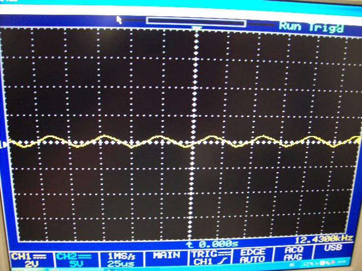

Schaltwinkel vergrößern. Mit positiven (rot = Plus) verkleinern.

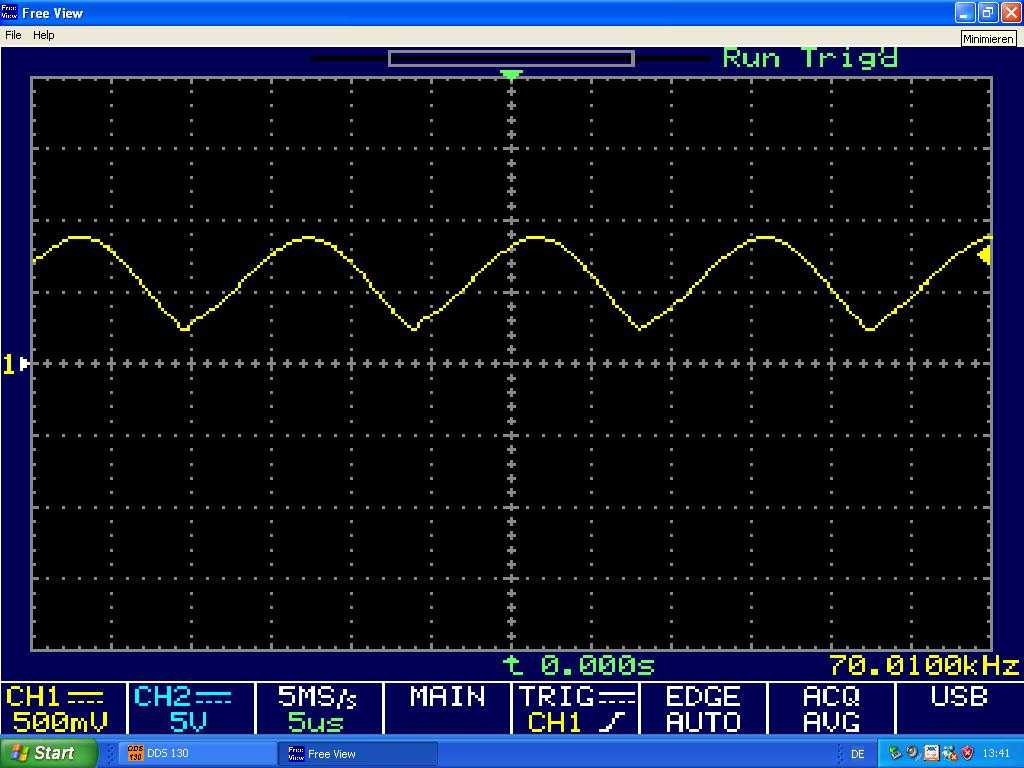

Die VAC/TI-Schaltung arbeitet nur im Verkleinerungsgebiet. Dazu hab ich
eine Steuerspannung von 10V angelegt und im rechten Bild das Ergebnis
gezeigt.
Sobald die Steuerspannung größer als die Trägerspannung ist, fließt fast
kein Wechselstrom mehr durch den Lastwiderstand.
VG
Fred

katodyn schrieb:
> Der OPV kann aber nicht über den Widerstand so viel Spannung generieren,
> dass der Strom sich nicht umpolt. Deshalb halte ich die Diode für
> wichtig.
Zum Sättigen liegt über der Spule die positive Trafospannung abzüglich
der gleichgerichteten Ausgangsspannung an.
Zum Resetten die negative Trafospannung zuzüglich der Emitterspannung
von Q1 bzw. der positiven Versorgungsspannung des Regel-ICs.
Diese Spannungsreserve ist nötig, um auch bei ungünstigen
Tastverhältnissen des vorgeschalteten Wandlers stets ein sicheres
Resetten zu ermöglichen.

Clemens S. schrieb:
> @  Fred Quinny:
> abgeschnitten.
> DANKE
Hallo Clemens,
mit Stick und SD-Karte gehts eigentlich ganz gut. So mach ichs jetzt
immer. Vielen Dank für die Anregung.
VG
Fred
Hallo Forum,
geht auch mit Rechteckpumpspannungen einwandfrei.
VG
Fred
Moin Forum,
nochmal zurück zur Hysteresisschleife der sättigbaren Spulen:
http://www.mikrocontroller.net/attachment/230275/trafo_sat6a.JPG
Es gibt drei markante Punkte im Diagramm, die ich markiert habe. "Bs",
"Br", und "Hc". Die Feldstäke "H" ist die Ursache. Die Induktion "B" die
Wirkung.
Zu jedem "H" gibt es im Normalfall zwei "B", denn die Schleife wird
gegen den Uhrzeigersinn durchlaufen.
Die Feldstärke "H" berechnet sich nach
H = I N / l
wobei "I" der Spulenstrom, "N" die Windungsanzahl und "l" die Länge der
im Eisen geführten Feldlinien ist.
Im Versuch gestern Abend hatte ich die beiden Wicklungen der
stromkompensierten Drosseln in Reihe geschaltet. So konnte ich die
Feldstärke verdoppeln und den Kern leichter steuern.
Leider hatte diese doppelte Windungsanzahl den Nachteil, dass sich die
Induktivität vervierfachte. Es war mir dadurch nicht mehr möglich, die
Spule mit einem Träger von wesentlich über 10kHz zu sättigen, da mein
Generator nur bis zu +/- 20Vs erzielen kann.
Das:
Bs=1 Br=0.83 Hc=65
hab ich bei den Halogentrafos gemessen. Das sind knallharte
Remanenzbestien. Wenn die nicht so hochohmig wären, würde bei denen auch
dauernd die Sicherung rausfliegen.
Wesentlich weicher sind die gestern genutzte Ringkern- sowie die zuvor
gezeigte Schaffnerdrossel:
Bs=0.15 Br=0.07 Hc=14 (aus einem Monitor geschlachtet)
Bs=0.3 Br=0.078 Hc=4.8 (gekaufte Schaffner)
Irgendwo muss ich hier noch ne Dimmerdrossel haben mit
Bs=0.22 Br=0.15 Hc=20
leider hab ich nur eine davon.
Wünschen würde ich mir
Bs=1 Br=0.95 Hc=1
VG
Fred

Ich frage mich gerade, wie man Hs und Bs sauber aus dem Diagramm
http://www.mikrocontroller.net/attachment/231212/transd16.png ablesen
kann. Hc und Br sind ja einfach, aber wo setzt man den Punkt fürs
Ablesen für Hs und Bs - wenn dort ne Linie mit geringer Steigung ist??
VAC ist doch unverschämt teuer. Ob das Sinn macht? Oder man doch besser
