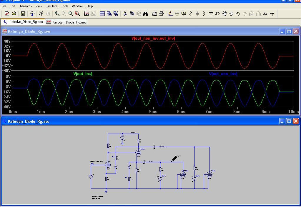

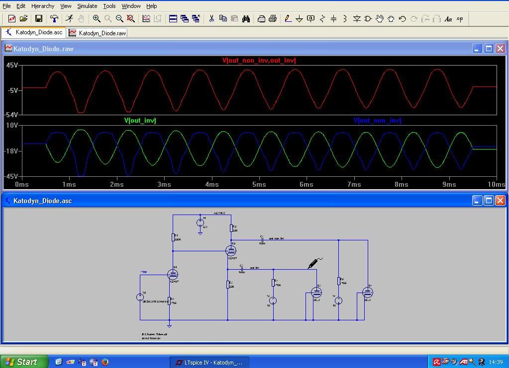

Mit der Simulation kann man sehr schön den Unterschied
zwischen dem üblichen (ohne RG) und dem vollständigen
Katodyn (mit RG) erkennen.
Es ist die Euch bekannte Schaltung vom Line-Pre 2014.
Katodyn folgt auf Katodenbasisstufe.
Ich habe für Euch beide Schaltungen simuliert und die
Resultate als jpg beigefügt.
Zusätzlich die asc zu jeder Schaltung zum selbst simulieren.
Die Simu ist in drei Zeitabschnitte eingeteilt:
1. Abschnitt:
Der Katodenausgang, aufgrund der Phasendrehung in der Verstärker-
Stufe als invertierend bezeichnet, wird kurzgeschlossen.
2. Abschnitt:
Beide Ausgänge offen.
3. Abschnitt:
Der Anodenausgang wird kurzgeschlossen.
Bei der üblichen Schaltung sieht man die Asymmetrie mehr
als deutlich.
Richtig übel dabei, der massive Verstärkungsanstieg bei
kurzgeschlossenem Katodenausgang.
So wurde (und wird) bisher "symmetrisch" mit dem Katodyn
angesteuert.
Und es gibt etliche Schriften in denen diese unsymmetrie
des Katodyn bemängelt wird.
Bei der Schaltung mit Rg ist das Resultat eine perfekte
Symmetrie beim Katodynausgang.
Die Messung zwischen den Ausgängen spricht für sich.
LG
old.
PS: Gebt das an Eure Freunde, die sich auch für Röhrentechnik
interessieren, weiter.
Hier habt Ihr als Heimwerker einen Vorsprung gegenüber den
Leuten, die nur kaufen können.

Die übliche katodynschaltung:
Die Röhren werden unterschiedlich weit in den Gitterstrombereich
gesteuert.
Nach einigen Perioden hat sich das eingependelt, jedoch leitet
eine Röhre länger als die andere Röhre.
Nun Stoppt das Eingangssignal damit man die Gittervorspannungen
erkennen kann.
Erwartungsgemäss ist die Gittervorspannung durch Gittergleichrichtung
negativer geworden.
Zu allem Überfluss auch noch unterschiedlich stark.
Dann schaut Euch mal das Differenzsignal zwischen den Gittern an (rot).
Das würde übrigens eine Class A PP wiedergeben.
Da ändert sich die Lautstärke. Verzerrt ist es aufangs auch noch.
So das reicht - Ihr könnt ja mit der asc-Datei selbst nachmessen.
Leute das ist Stand der Technik. :-(
Nun zum Katodyn mit Rg:
Beide Endröhren werden gleich stark in den Gitterstrombereich
gesteuert. Gittergleichrichtung identisch.
Nach dem Tonburst haben beide Endröhren identische Vorspannungen.
Das Differenzsignal unverzerrt und sauber.
So gehört sich das. :-)

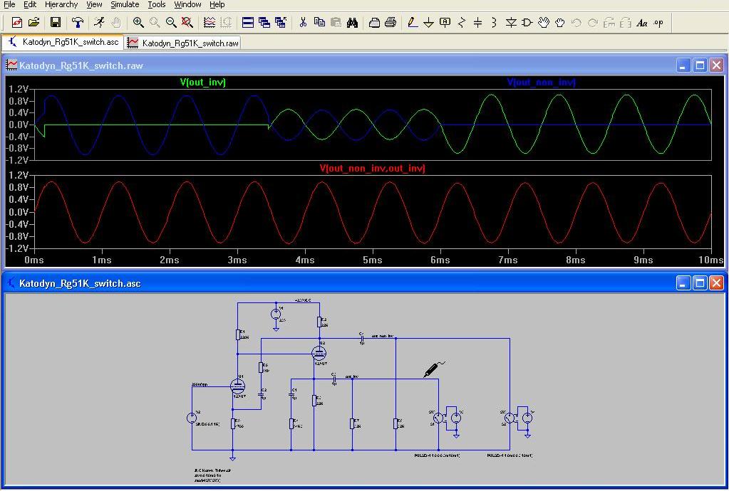

Gast #3839796
Fred Quinny schrieb im Beitrag #3839743:
> Die Simulationszeit beträgt 10ms. Der Schalter S2
> schaltet nie ein.
Bei mir schaltet er nach 6ms ein, sieht man ja an der raw.
Deshalb ist mir da nichts weiter aufgefallen.
Fehler: Ich hatte für T_on 3 sek eingegeben. Korrekt sind 4m sek.
damit er bis zum Ende an bleibt (und nicht länger).
Anbei asc mit 4m sek.
Sollte nun auch bei Dir laufen. Danke!
#3839804
Hi Darius,
ich hatte es mir schon selbst repariert. Ich suchte ja nur irgendwas zum
Rummeckern ;)
BTW: ist allseits klar, dass Deine Schaltung sehr sensibel auf
Röhrenstreuungen bzw. Alterungen reagiert? Man muss wirklich mit viel
Fingerspitzengefühl abgleichen. An zwei Punkten, wenn ich das richtig
seh.
VG
Fred
Gast #3839832
Keineswegs. Habe verschiedene Röhren reingesteckt. (Praktisch!)
Im Gegensatz zum LTP wirkt sich die Röhrenalterung weniger auf die
Symmetrie aus.
> seh.
Ja, das ist richtig. Entweder man baut genau nach oder man weiss
wo man schrauben muss (und in welche Richtung).
Die Simu ist wie eine Näherungsrechnung. Real habe ich 47K für Rg
ausgeprüft. Beim Gegengewicht kommen noch 3K3 hinzu, muss ich noch
einlöten.
Bei der Simu kann ich das Oszillogramm abfahren und mir die
Spannungswerte sehr genau ansehen. So wie eine Rechnung viele
Stellen angibt.
Mit dem Oszilloskop ist das nicht so genau aufzulösen.
Vorallem wenn man wechselseitig nachprüft.
