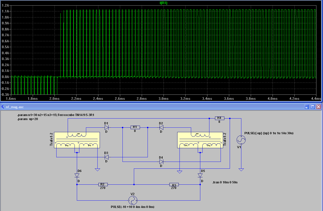

Ich verstehe die Aufregung nicht! Es wurde ein NF-MagAmp erwünscht. Ich habe daraufhin die ferroscube-Kerne besorgt, eBay mit Bestellnummer als Quelle angegeben, die Kerne vermessen und modelliert. Dann hab ich damit diese http://www.mikrocontroller.net/attachment/233549/transd42.png Schaltung entworfen und die Simulationsdaten zur Verfügung gestellt. Und ich habe in Aussicht gestellt, dass ich die Schaltung ggfls. auch in dieser Woche in der Praxis probiere. Mehr kann man nicht tun. Wers eiliger hat, kann ihn nachbauen und rummessen, was immer er will. Ich mach hier, wie ich Lust hab. VG Fred
Kann man diese Schaltung auch noch anders sinnvoll zeichnerisch darstellen? Ich blicks nicht und werde ganz sicher nicht das Ding so modifizieren können, daß meine gewünschten Eigenschaften dann zusätzlich eintreten. Eine Schaltung die funktioniert aber unmodifizierbar ist, ist wenig verwertbar.
12 Bauteile sind Dir zu kompliziert, Abdul? Prust! Hier ne andere Darstellung http://www.mikrocontroller.net/attachment/233515/transd41.png

Sag,gibt es einen Grund warum du von der Lufcy Schaltung abgewichen bist? Ich sehe das du die 2te Arbeitswicklung mit anzapfung gebrauchst um das NF Signal einzuspeisen...und das "reset signal"ebenfalls mit der selben Wicklung einspeist. Damit muss dein NF aber floatend eingespeist werden...nicht praktisch. Und das um 1 Wicklung zu sparen? Oder vergrüble ich mich? Munz
Fred Quinny schrieb: > 12 Bauteile sind Dir zu kompliziert, Abdul? > Manchmal, je nach Struktur. Beitrag 1 fandest du ja auch kompliziert. Ich nicht. > Prust! > > Hier ne andere Darstellung > > http://www.mikrocontroller.net/attachment/233515/transd41.png Du meinst Fig.2 ? Ist zumindest besser zu erkennen. Schlauer werde ich wohl nur mit einer Simulation. Hat das Dokument jemand als pdf? Langsam ist der Thread einfach zu lang. Kann man nicht mehr verlinken ohne lange Wartezeit.

Oh,du beziehst dich garnicht auf Lufcy sondern auf Suozzi.....man der treat ist aber auch verschachtelt,da ist man schnell mal auf der falschen spur.

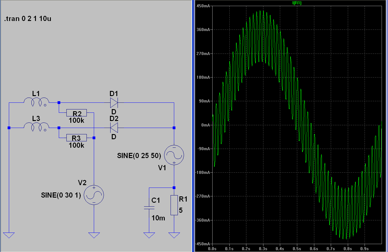

D a r i u s M. schrieb: > Seit dem EL34-Thread ist mein Vertrauen in Freds LTSpice-Modelle > dahin. Weil Du die Erfassung und Berechnung der Spulenparameter für Spice ja nicht verstanden hast Beitrag "Re: Der magnetische Verstärker" Da kann man halt nichts machen.... VG Fred

Fred Quinny schrieb: > Weil Du die Erfassung und Berechnung der Spulenparameter für Spice ja > nicht verstanden hast Ha, sagt der, der in seinen Modellen die Kapazitäten unterschlägt.
Es gibt so viele parasitäre Effekte bei Wickelgütern, die man nur mühsam messen und modellieren kann. Das hat nichts mit "Unterschlagung" zu tun sondern schlichtweg mit der Idee, dass man zuerst die grobe Funktion einer Topologie ohne vollständige Parasiten simuliert und danach dann die reale Funktion erprobt. So kommt man am schnellsten zu Ergebnissen. Nicht die Simulation ist die Wahrheit. Es ist immer die praktische Messung. Wer anders denkt (und das tust Du ja offensichtlich - und neuerdings Darius auch), den kann ich nicht ernst nehmen.
#3853239
Fred Quinny schrieb: > Es gibt so viele parasitäre Effekte bei Wickelgütern, die man nur mühsam > messen und modellieren kann. > > Das hat nichts mit "Unterschlagung" zu tun Oh doch mein Lieber, wer Kapazitäten um die 3nF (s. Nachbarthread) unterschlägt, dem fehlt entweder der Duchblick was diese Wickelsachen anbelangt oder der will bewusst täuschen um Funktionalität vorzugaukel die nicht existent ist, nur das er als der große "Erfinder" darsteht. Beide Optionen sind wenig schmeichelhaft.
20 Windungen auf einem fingernagelgroßen Ferritkern haben keine 3nF. Außerdem spielen parasitäre Kapazitäten bei schaltenden Spulen prinzipiell keine negative Rolle. Sie unterstützen sogar noch den Schaltprozess. Du willst hier nur den Thread stören und raffst gar nicht worum es hier überhaupt geht.
