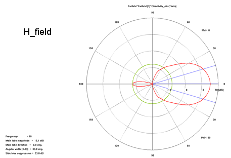

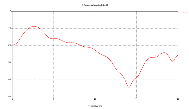

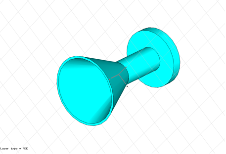

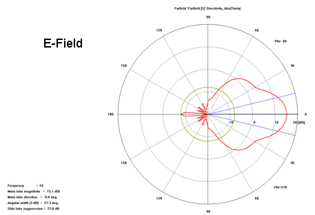

in einem anderen thread hatte ich schon beschrieben, dass wir ein
Conical Horn (kegelförmige Hornantenne) designen müssen. Leider sind wir
absolut keine Nachrichtentechniker und bitten daher um eure Hilfe.
Unsere Aufgabe ist, eine kegelförmige Hornantenne zu designen mit einem
Öffnungswinkel (Power Beam width)
von 30° bei einer Wellenlänge von 3cm (10Ghz.
Der Öffnungswinkel für E-field und H-field beträgt im Mittel auch diese
30. Jedoch finden wir in unserem S11
parameter ein lokales minimum bei 10.8Ghz. Da die Reflexion bei 10Ghz
natürlich minimal sein sollte (lambda 3cm)
wollten wir das noch optimieren.
Daher die Frage: Ist es überhaupt möglich, dieses lokale S11 minimum
genau auf 10Ghz zu schieben, und welcher
parameter hat darauf den meisten Einfluss?
Unsere Hornantenne hat die Maße:
Top radius: 33.6mm
Bottom Radius: 10.5mm
Zrange: 52.3mm (Strecke von Topradius zu Bottom Radius).
Zu den Maßen haben wir irgendwie noch keine plausible Berechnung, wir
hatten einen Startwert angenommen und uns
über probieren rangetastet. Gibts da für dieses "Dreieck" der conical
Hornantenna nicht eine Dimensionierungs-
vorschrift?
Wir sind für absolut jede Hilfe dankbar!!!
ps.: wir verwenden Microwave Studio
Gruß dan
#2216938
wie sieht denn der Erreger dieses Hornes aus? Genau an den Abmessungen
des Erregers würde ich drehen.
Wobei ich aber 20db Rückflussdämpfung bei 10GHz garnicht so übel finde.
Vermutlich würde ich das so lassen.

#2217994
Dan
Nicht die Länge des Hohlleiters ist entscheidend, sonndern der Sitz des
Erregers im Hohlleiter, und die Länge des Erregerdrahtes.
Der Erreger sollte Lambda Viertel vom hinteren Hohlleiterinnenrand (
wenn er hinten geschlossen ist ) entfernt mittig im Hohlleiter sitzen
und Lambda Viertel lang sein. Mit der Länge des Erregers selber kann man
dann die Anpassung optimieren ( wenn man denn unbedingt will ). Aber ich
denke mal das 20db Rückflussdämpfung bei 10GHz schon ein recht guter
Wert ist.
Messen kann man das am besten mit einen Richtkoppler zwischen Erreger
und Signalgenerator ( minimales SWR ), oder ( wenn auch lange nicht so
gut, da die Kurve seehhr
breit wird ) mit einen Feldstärkeindikator vor dem Horn. ( maximale
Feldstärke 9.
Die mehr als 40db Rückflussdämpfung die ihre simuliert habt, werdet ihr
in der Praxis wohl kaum erreichen.
Ralph Berres

Der Erreger ist ein Port, der hinten auf den aufgeweiteten Hohlleiter
Rechteckig draufgelegt ist. Die Welle die der Port abgibt ist in x
E-feld und in y H-feld.......
Gast #2224515
Also ein Waveguide Port aus CST MWS.
Hiermit habt ihr das Hauptproblem der Antenne besete geschoben, nämlich
die Frage, wie ihr die Antenne speist. In der Realität sind
Waveguidepors nämlich etwas unpraktisch ;)
Daher machen für mich auch die -40dB S11 nun Sinn.
Gast #2224518
ZU eurer Ausgangsfrage:
Lasst doch in MWS den Optimierer drüber laufen.
Bedigung: Minimiere S11 bei 10 GHz, je nachdem wie stark eure Maschien
ist gönnt ihr euch 5 - 10 Iterationsschritte über die 3 Parameter und es
sollte passen. für Optimierungswürdig sehe ich vorallem den
Kleinendurchmesser an.
Die Länge des Horns sollte vorallem Einfluss auf die Richtharakteristik
haben.

Ich hab wenig Ahnung von MWS und dem Optimizer (ich glaub die letzte
Optimizer-Angelegenheit war ein selektiver Verstärker mit Serenade :D ).
Anregungen trotzdem:
Wichtig für die Richtcharakteristik ist jedoch alles von dir genannte.
Länge, Öffnungswinkel und Aperturgröße.
Steigende Aperturgröße - erstmal höhere Bündelung ABER auch höhere
Phasendivergenz (und Kreuzpolarisation) - Nebenzipfel - wirkt Bündelung
irgendwann entgegen. Das ganze gilt vice versa.
Also Optimierungsfrage!
Längeres Horn - geringere Phasendivergenz. Aber wer will schon ein
12m-Horn ;)
Optimierungsfrage!
Für das optimale S11 bei 10GHz wurde hier nicht umsonst die Frage nach
der Anregung gestellt. Ich kann mir grad schwer vorstellen wie das mit
dem Port als Erreger wirkt aber das wesentliche wurde genannt - die
Speisung befindet sich NICHT am Anfang des Hohlleiters.
Also ich würde den Optimizer mit der Positionierung des Erregers
(lambda/4!!), mit der Länge der Aufweitung und Öffnungswinkel bzw.
Aperturgröße füttern.

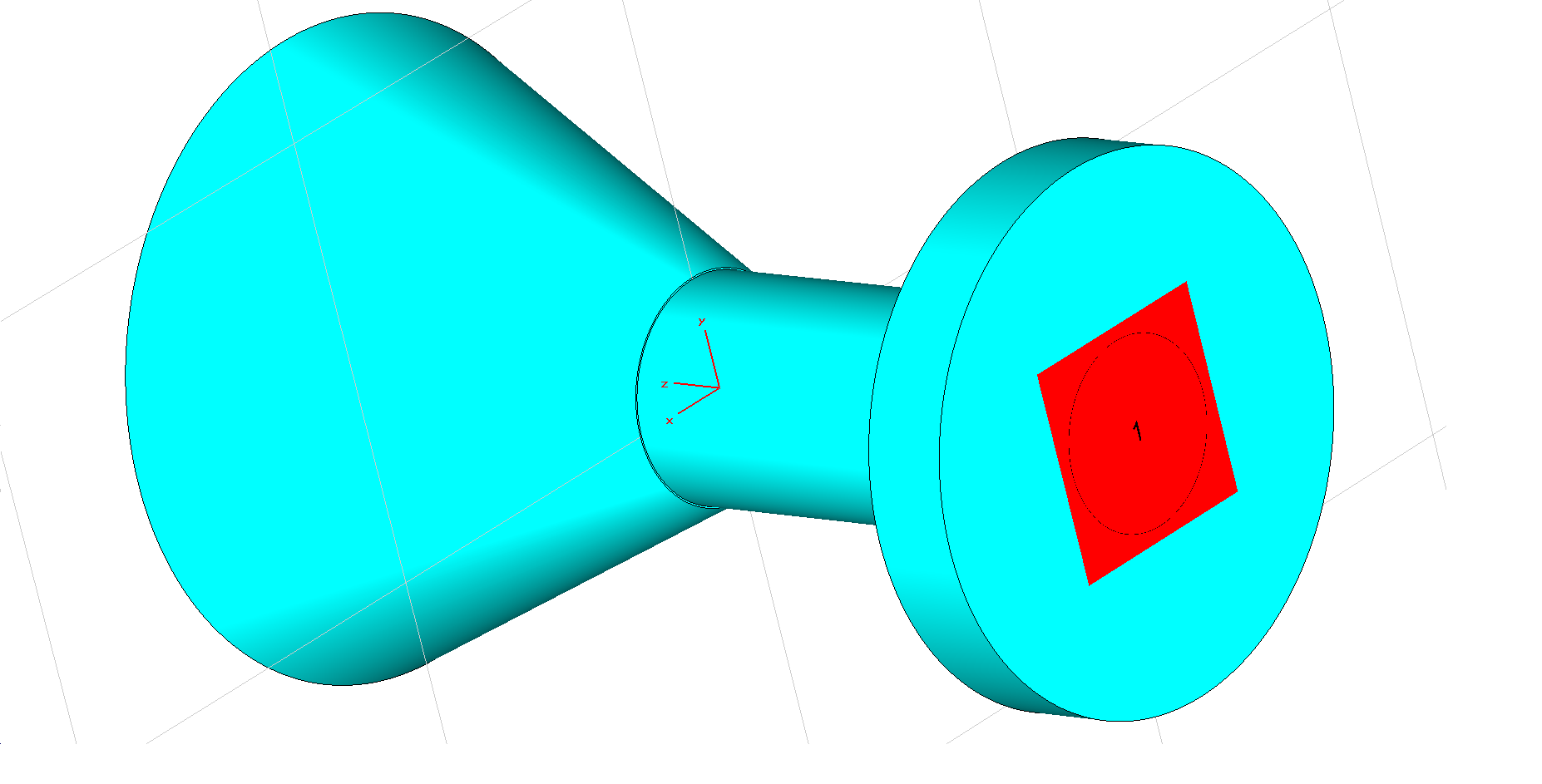

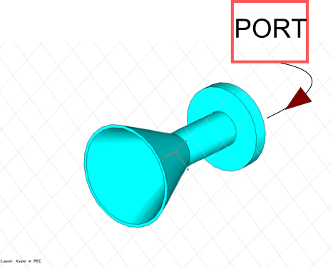

Gast #2225387
Hi Finsbury,
danke für die Hilfe.
Das mit dem Port geht mir jedoch nicht in den Schädel.
Hab nochmal die Zeichnung angehängt, dieses Rechteck (port) gibt es
ungefähr in MWS. Das wird hinten an die verbreitete Öffnung
hingeklatscht und dient meiner Auffassung als Erreger.
Wie meint ihr das, dass im Hohlleiter gespeist wird ?
Sorry, aber ich kenn mich einfach so wenig aus...
Greez dm
Gast #2225560
Der Port ist so im Prinzip schon richtig, du kannst mir ihm arbeiten
wenn du die Einkopplung auser Acht lassen willst.
mach aber bitte einmal ein Bild des Ports (wie groß er ist), und schau
dir ggfs einmal das E Feld am Port an, und überprüfe ob die Moden
passen.

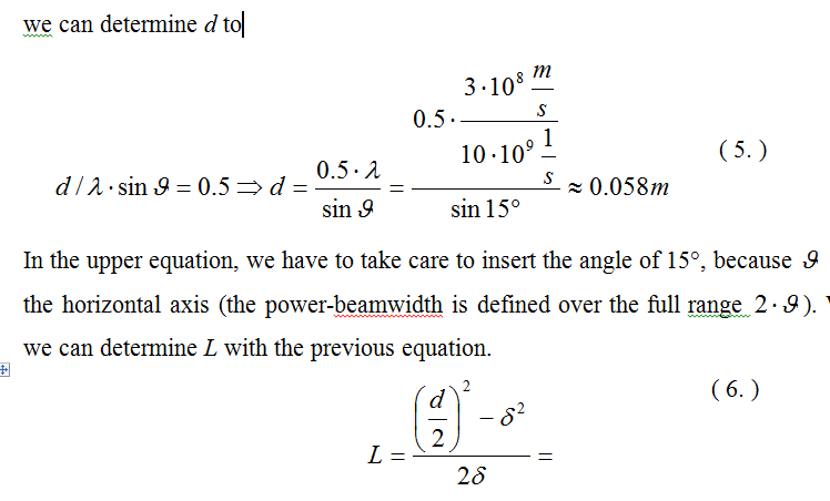

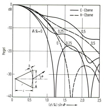

OP #2229589
So hallo, da bin ich wieder.
Wir haben jetzt die Power Beam width gut erreicht. Aber leider mehr
durch probieren. Im Anhang noch die Portgeschichte.
Weiteres Problem:
Wir haben aus angehängtem Diagramm die Maße entnommen. Jetzt versuch ich
hier seit stunden ein korrektes Ergebnis für die Länge L zu ermitteln.
Das delta im dreieck ist der Gangunterschied.
Unsere Spezifikation am Anfang war: f=10Ghz, Power Beam Width
(öffnungswinkel 30°).
Da die Power Beam Width ja bei -3dB definiert ist und wir uns für ein
delta=0.25 entschieden haben, können wir ein d bestimmen (0.058 ca.).
Mit delta und d kann man L bestimmen, das wird aber immer negativ.
Hat von euch einer ne Ahnung wie mit diesem Diagramm umzugehen ist...??
Also der untertitel des Diagramms heißt "Richtdiagramme von
Kegelhörnern".
Ich bin irgendwie echt ratlos...
Gruß dan
OP #2229980
Hallo, also es scheint, dass das Thema Horn Antennen hier nicht so
populär ist, ich versuchs mal anderst, in dem Diagramm sind ja die
geometrischen Abmessungen in diesem Dreieck, dass die Hornantenne
darstellt eingezeichnet, delta ist der Gangunterschied, kann man dieses
Delta in die Berechnung miteinfließen lassen oder nicht?
