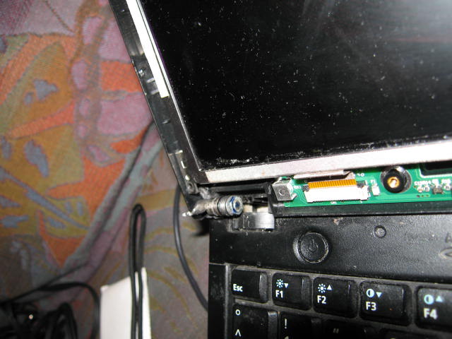

es ist ganz einfach: der kleine gumminippel, der merkt, ob das display
auf oder zugeklappt ist kann einen wackligen haben: einfach während des
bootpiepsens nach hinten drücken.
funktioniert zumindest bei mir.
was mich immer gewundert hatte war, dass das gericom logo beim start
zwar angezeigt wird, dann beim piepston allerdings der bildschirm aus
geht und das bild nur mit taschelampe zu erkennen ist...

Mein Display ist vor paar Monaten plötzlich dunkel geworden, nachdem ich
Display in die richtige Position bringen wollte.
Ja mit Taschenlampe sieht man was, stimmt. Habs jemandem gezeigt, der
wohl was davon versteht, der meinte die Leuchtdioden wären kaputt. Er
wollte gleich Ersatzteile bestellen, weil ich aber im Moment im Ausland
bin, und der Typ hier die Ersatzteile nicht finden konnte, blieb es
dabei.
jetz bin ich bald für paar Wochen wieder in Deutschland.
Nach dem was ich hier gelesen hab, liegts am Inverterboard. Ein
Wackelkontakt hätte der Typ doch bestimmt bemerkt. Oder können es die
Leuchtdioden sein? Wo krieg ich so ein Interverterboard oder Leutdioden
her? Sind die alle Standard oder muss ich die genaue Nummer wissen zur
Bestellung?
Was mach ich wenns nicht daran liegt?
Und kennt ihr jemanden in Berlin, der die Sache möglichst schnell,
reparieren kann?
(Selbst trau ich mich das nicht, bin nicht grade Tchnik begabt)
Keine Leuchtdioden. Sondern eine CCFL-Röhre. Die wird allerdings
höchstwahrscheinlich nicht defekt sein, sondern entweder deren
Hochspannungserzeugung ("Inverter") oder aber das Kabel zwischen dieser
und dem Notebook. Das ist einer der Hauptdefekte, da diese Kabel durch
das Gelenk des Deckels geführt werden und so einer ständigen
Bewegung/Knickbelastung ausgesetzt sind. Bessere Notebookhersteller
verwenden hier aufwendige Konstruktionen mit aufgerollten Folienleitern,
einfachere verwenden ein stinknormales Kabel aus Litze ...

von Erwin (Gast)
vielleicht kann mir ja hier jemand helfen:
Mein Gerät ist ein Gericom Blockbuster Excellent 300 1340,
d.h. ein 14,1'' mit einem Celeron M1300 drin.
Die Symptomatik ist die, die hier schon verschiedentlich im Thread
beschrieben wurde: im Verlauf von ca. ein, zwei Monaten zeigte das
Display immer öfter den schwarzen Bildschirm (mit noch ganz schwach
erkennbarem Bild), oder aber ein Vertauschen ganzer Zeilenblöcke,
(jeweils ca. eine Handbreit hoch). Beheben ließ sich das Ganze immer
noch, indem man den Aufklappwinkel veränderte.
Meine Diagnose ist bislang folgende: der schwarze Bildschirm kommt durch
einen Ausfall des Backlights zustande, wobei unklar ist, woher dieser
Ausfall rührt. Das Vertauschen der Zeilenblöcke kann ich mir nicht so
richtig erklären, wollte es aber dennoch hier erwähnen.
Vermutete Ursachen daher:
- Backlight kaputt
- FL-Inverter kaputt
- Kabel im Gelenk defekt
Nach Aussage eines Fachmanns war der defekte FL-Inverter das
wahrscheinlichste, daher habe ich diesen bereits ausgetauscht, ohne
Wirkung. Verbleiben noch Backlight und Kabelbruch.
Wegen der Möglichkeit, den Ausfall durch Kippen des Monitors zu beheben,
scheint mir nun alles sehr stark auf ein kaputtes Kabel im Gelenk
hinzudeuten. Und hier nun das Problem: ich komme nicht an das Kabel ran.
Aufgeschraubt habe ich das Gerät soweit wie möglich von der Unterseite,
d.h. die Klappen sind entfernt, Festplatte ausgebaut, DVD-Player
ausgebaut, Prozessorlüfter draußen, alle Schrauben sind gelöst, Photo
ist angehängt. Außerdem konnte ich an der Vorderseite (Richtung
Benutzer) Halteclips lösen, vom DVD-Laufwerk aus über die Vorderseite
bis nach links hinten zum Eck wo das Netzteil sitzt. Und an der Stelle
komme ich nun nicht weiter beim Versuch, das komplett schwarze Plastik
zu lösen. Allgemein gesagt will ich eigentlich aber an das Kabel im
Scharnier, bin also nicht einmal sicher, ob ich auf dem richtigen Weg
bin.
Womit man mir helfen könnte:
- mit einem Ausbauplan, der hilft, das Gerät weiter auseinanderzubauen
(habe im Netz keinen gefunden, alle Pläne für ähnliche Geräte haben
nicht gepasst)
- mit irgendwelchen Informationen, die die Diagnose
bestätigen/verschärfen/verwerfen
ich hoffe einfach, jemanden zu finden, der entweder das Gerät oder das
Problem bereits kennt, ich komme im Moment nicht weiter.
von Erwin (Gast)
Das Problem hat sich gelöst:
Die Scharnierabdeckung als solche war bei genauerem Hinsehen dann doch
ablösbar.

Hallo zusammen...
ich bin auch einer der jenigen die das glück haben einen ca 8 Jahre
alten Gericom Lappi nun zu besitzen der seit 2 tagen ein 80%
abgedunkelten TFT haben...
ich denke mal auch daß es die Hintergrundbeleuchtung bzw der Inverter
ist, da ber VGA Kabel ein Monitor als ersatz herhält und einwandfrei
funktioniert.
das displa hat bei nem lichteinfall von ca 45° ein leicht ersichtliches
bild des Desktop....
nun ist die frage:
was machen, bzw wie...
wo bekomm ich ne anleitung her,
hab zwar schon den support angeschrieben aber bin da recht skeptisch ob
da was lukratives bei rum kommt...
somit meine frage an euch fachmännels...
Lapi an sich auf zu bekommen is kein ding,
das TFT dann wohl eher schon das größere problem...
hab die blenden ab bekommen die den kontakt von unterteil zum TFT
bilden...
siehe link (BILD)
http://img230.imageshack.us/i/img0045j.jpg/
hat jemand eine anleitung oder erstma nen rat was ich machen muss / kann
damit ich wieder ein bild auf den LaptopTFT bekomm...
muss ich mir nen neuen inverter kaufen oder wie kann ich erstma diverse
überprüfungen starten on vllt eine alternative zur besserung ausreicht!?
danke schonmal vorab und ne streßfrie verregnete woche waa :D
grüße

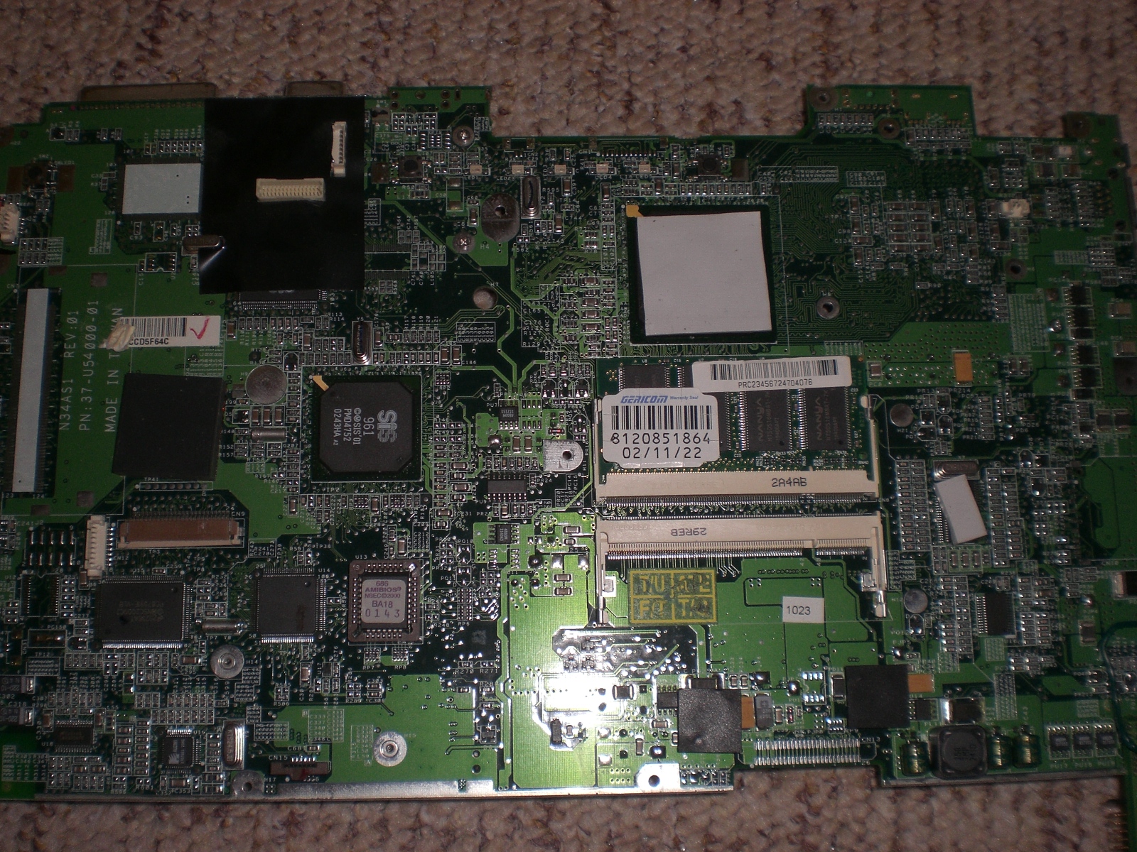

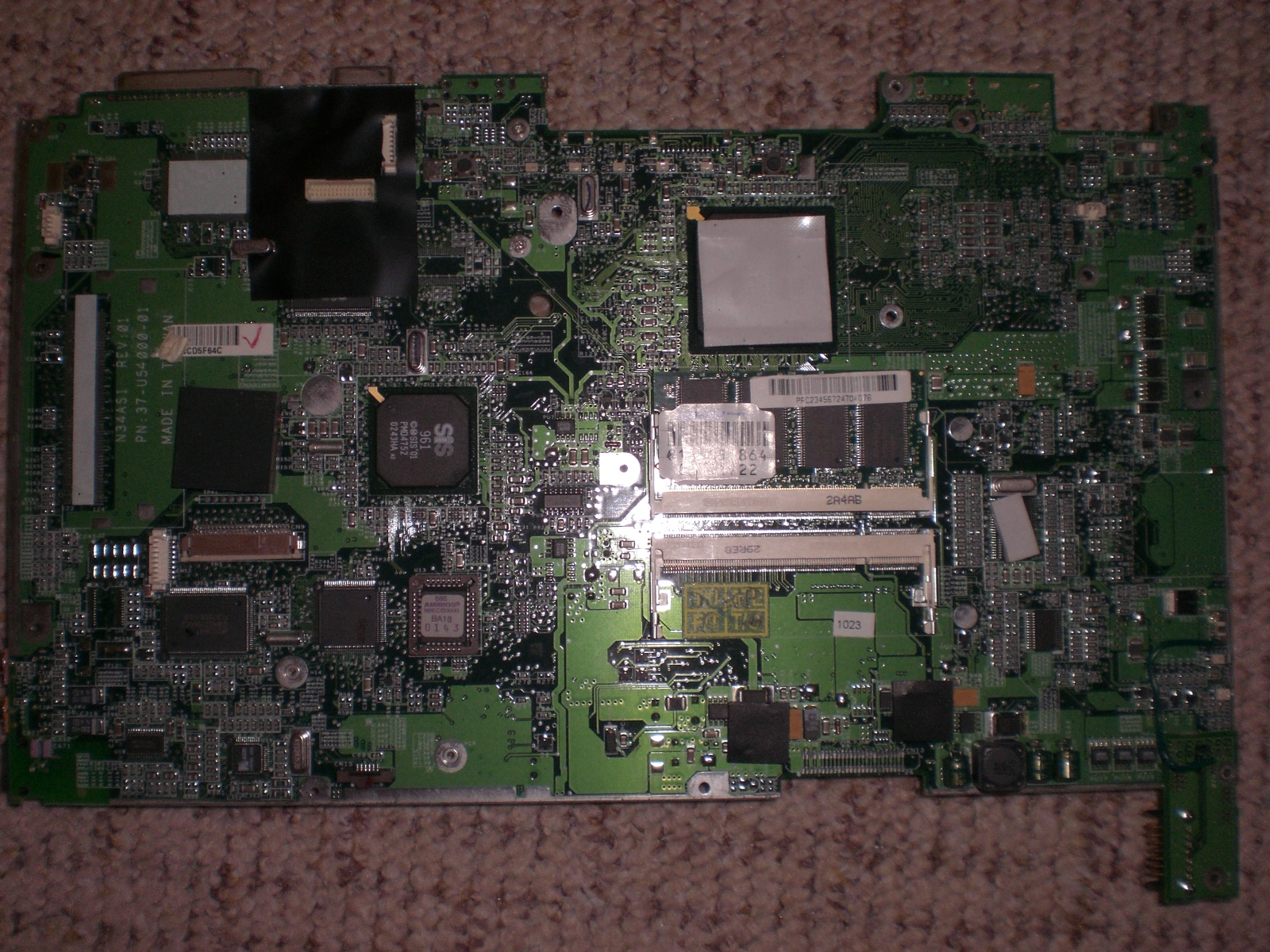

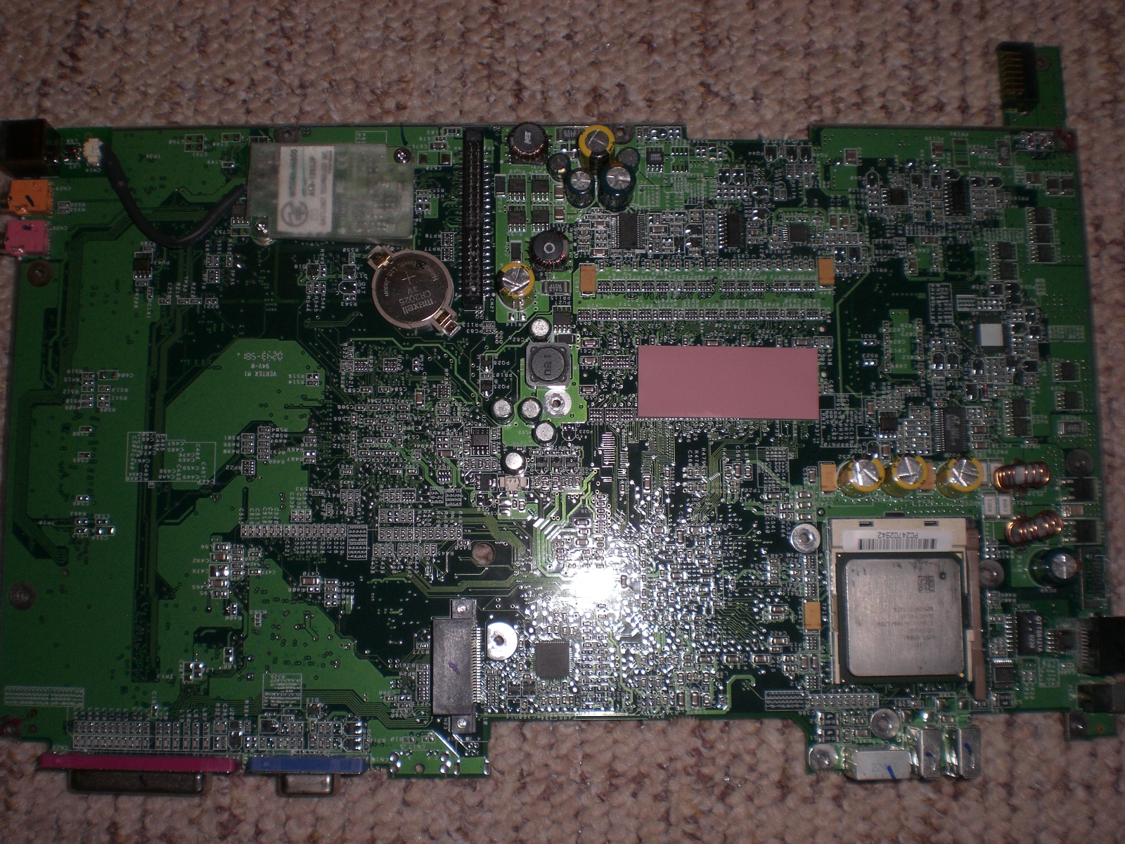

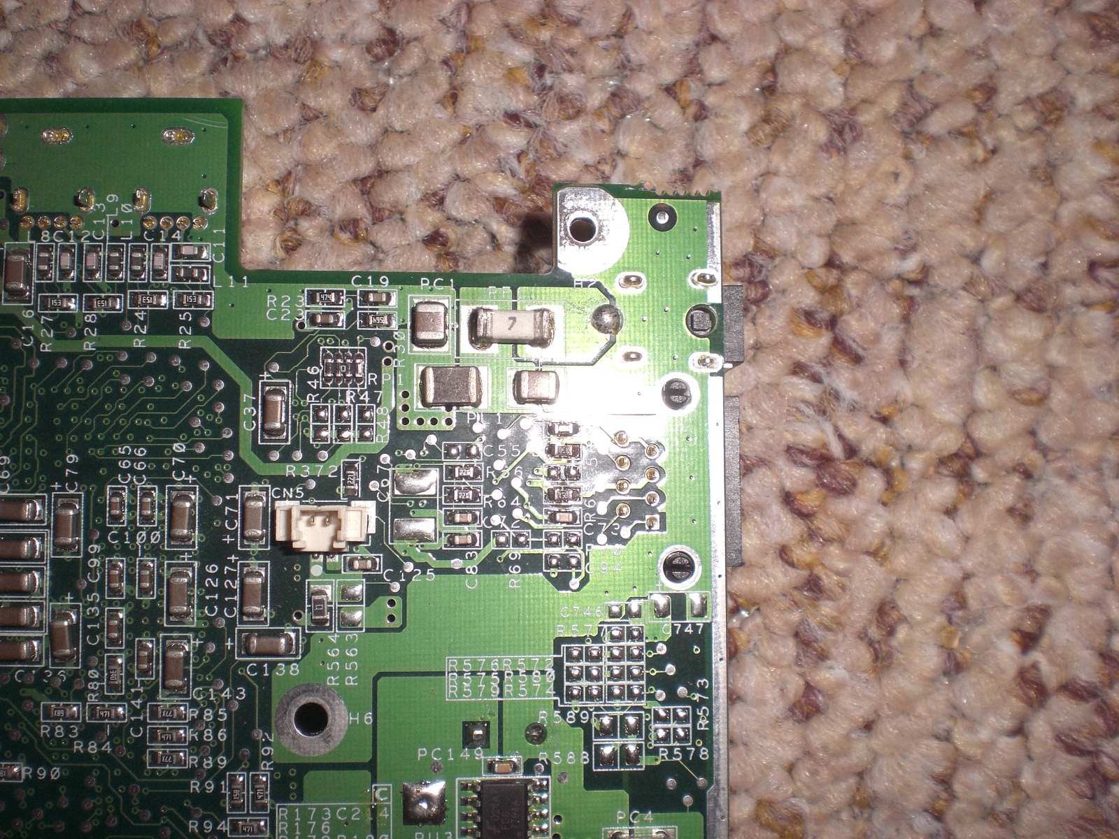

von Klaus-Dieter Rettschlag (Gast)
So Leute ich habe heute ein wenig Zeit gehabt und habe das Notebook
zerlegt.Ich habe alles soweit optisch überprüft,kein Wackelkontakt und
auch auf der Platine keine Auffäligkeiten entdeckt.Ich habe an der
Ladebuchse gemessen es liegt die Spannung von 20V- an.Ich habe dann an
den Ladekontackten gemesen da liegt zum Beispiel die Ladespannung von
11-12V- nicht an.Ich gehe mal davon aus das,das Mainboard zerschossen
ist.Schalter habe ich auch alle soweit es ging geprüft.
mfg Klaus
von Galenus ein Reisender (Gast)
Hallo Klaus Dieter,
mach mal eben ein Photo von den Ladekontrakten und deren Umgebung, und
ein paar gute Photos von der Platine.
Ich habe da mal ein paar Fotos hochgeladen,ich glaube aber nicht das man
viel drauf sehen kann.
mfg
von Günther G. (grundy)
prüf mal ob die sicherung auf bild 2 durchgebrannt ist, ist das weiße
bauteil mit der 7 drauf das direkt an der buchse hängt
eventuell auch die sicherung mit der bezeichnung S3 auf der platine auf
dem 1. bild
Hallo Günther sorry das ich mich jetzt erste melde,habe ein wenig Urlaub
gehabt.Vielen Dank für deine Antworten hatte vorher schon alle
Sicherungen überprüft und sind alle i.o.Ich habe mir bei Ebay ein neues
Board ersteigert für sage und schreibe für nur 15 Euro.Board montiert
System drauf und alles läuft wieder.Ich danke allen die mir geholfen
haben.
mfg klaus-Dieter Rettschlag

Wie würdet ihr jetzt vorgehen?
1. Sicherung mit Kabel überbrücken und erstmal testen, obs auch wirklich
daran liegt.
oder
2. defekte Sicherung unbedingt durch gleichwertige ersetzen.
Ich würd zur Sicherheit letzteres bevorzugen, nur kann mir jemand sagen
wo ich so ne SMD-Sicherung "um die Ecke" besorgen kann. Bitte keine
Onlinehändler - die Versandkosten wären unverhältnismässig. Beim
Fernsehtechniker evtl.?
besten Dank
MfG
Rainer
von Thomas (Gast)
>Frage:
>daran liegt.
>oder
Dein TFT bekommt nicht mehr die 3.3V weil die Sicherung defekt ist.
Die Lösung ist ganz einfach einfach vor und hinter der Sicherung
messen ob du einen Kurzschluss gegen Masse hast.
(mit angestecktem Display)
Falls ein Kurzschluss da ist ist mehr defekt (Panel oder Kabel)
Falls nein kannst du die Sicherung auch brücken
Thomas
