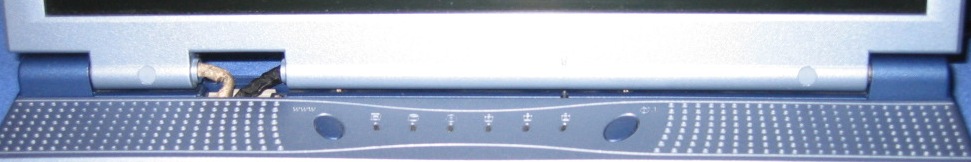

hab auch ein Gericom Notebook seit 4 Jahren und hab das gleiche
Problem.
Gelöst hab ich das bisher immer folgendermaßen:
die mittlere Abdeckung weg geben und dann das schwarze Kabel bewegen -
seit dem ich das mach hab ich selten Probleme.
Eine Dauerlösung ist das nicht, aber früher oder später werd ich mir
das Kabel neu löten.

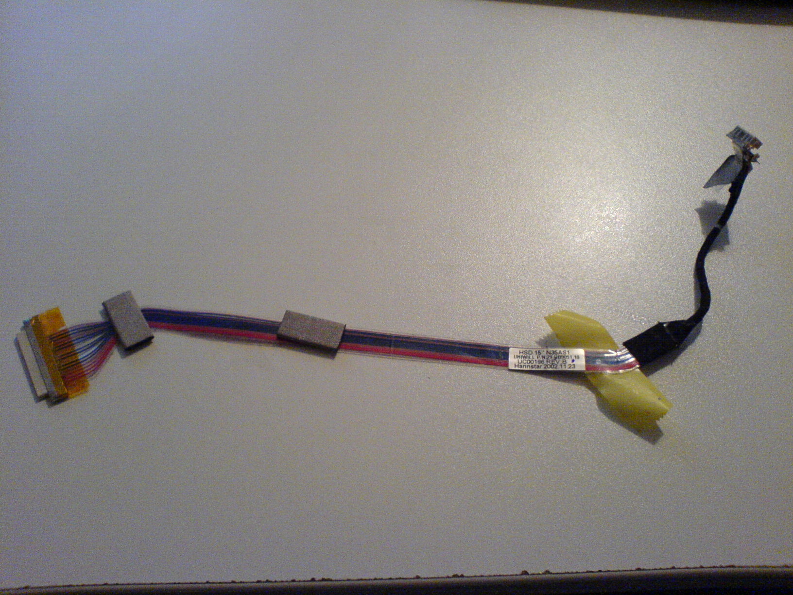

Ich denke, dass das Kabel erneuert werden muss, oder neu  an der
Platine verlötet.
Gibt es das Kabel auch als Ersatz zu kaufen?

Ich hab das Notebook deswegen schonmal eingeschickt - laut Schreiben
haben die das Kabel ausgetauscht - eine Verbesserung hab ich nicht
bemerkt.
Ich kann mir nur vorstellen, dass aufgrund der ständigen Bewegung die
Kabel einfach kaputt wurden.
Da du das Teil jedoch nur wenig bewegst und trotzdem das Problem hast
muss ich mir mal den Stecker auf der Displayseite genauer anschaun -
vielleicht wär ein Austausch von Stecker auf gelötet schon die Lösung
des Problems?

Dabei kann die Isolierung eines Drahtes am inneren des LCD-Gehäuses
aufschaben und es kommt zum Kurzschluß (logik low) also das
Inverterboard bekommt kein Steuersignal.
Dazu kommt noch, das der Kabelbaum beim auf- und zuklappen am Durchgang
zum LCD immer verdreht wird.
So wie es ausieht, ist das Notebook ein Univill U340...
Bei einem Wackler der Hintergrundbeleuchtung solltet Ihr alle
Gummistöpsel am Display rausziehen und alle Schrauben raus drehen.
Danach kann man links beginnend den Frontrahmen des LCD nach vorne
abziehen (vorsichtig).
Habt Ihr das LCD offen, alle Schrauben die man findet ordentlich mit
Gefühl nachziehen, auch das Inverterboard.
Dann kann man noch durch bewegen des LCD- und Inverterkabels prüfen, ob
ein Wackler im Kabel ist.
Ist das der Fall muß der Kabelbaum ausgetauscht werden.

von Wolfgang (Gast)
Hier meldet sich noch ein Geschädigter. Habe auch das Notebook (Webgine)
während der Garantiezeit eingeschickt, wo nach Reparaturbericht das
Kabel gewechselt wurde. Nach ca. ½ Jahr ging der Ärger  wieder los.
Da mich die lauten Lüftergeräusche auch störten, habe ich nach Ende der
Garantiezeit mir eine temperaturgeregelte Lüfterregelung gebaut. Dabei
habe ich nach dem Öffnen des Gerätes mir gleich die Kabel, die zum
Bildschirm gehen, angesehen. Nach diesem „Eingriff“ war der
Wackelkontakt erst einmal weg. Nun fängt der ganze Mist, wie bei
churchi schon beschrieben, wieder von vorne an. Also Fehler noch nicht
gefunden.
Bin schon gespannt, wer von uns den Fehler zuerst findet.

Das schwarze Kabel ist für die Hintergrundbeleuchtung zuständig - wenn
ich das bewege gehts wieder.
In letzter Zeit musste ich es nur selten bewegen, darum hab ich die
Kappe wieder rauf getan - aber es hat sofort wieder Probleme gegeben.

von Jürgen Spangenberg (Gast)
Hallo Leute bin am Verzweifeln, bei meinem Gericom Overdose 2200T
fiel das Display aus. Es leuchtet seitdem nur noch grau. Der Inverter
scheint in Ordnung zu sein.
TFT-Kabel und Display habe ich gewechselt.
Immer noch der gleiche Fehler (grau leutendes Display).
Externer Monitor funktioniert.
Wer hat einen Rat ??

von Michael (Gast)
Erfolgserlebnis: nachdem ich den Inverter vergeblich wechselte,
montierte ich ein neues Displaykabel. Das wars. Jetzt ist wieder alles
i.O.

von Stephan (Gast)
Moin an alle.
Habe nach einigem Suchen diesen Thread gefunden... :)
Bin "stolzer" Besitzer eines Webgine XL, muss aber sagen das es ganz
gut läuft, bis auf recht seltene "selber-ausschalt-und-neu-hochfahr"
ereignisse.
mein problem ist nun seit einem jahr, das sich über dem linken schanier
in der vorderen und hinteren display abdeckung ein riß gebildet hat,
welcer sich beim öffnen und schliessen weitet. Ist mittlerweile schon
so schlimm, das ich den laptop gar nicht mehr schliesse aus angst
irgendwelche kabel abzureißen.
anscheinend ist die reibung vom schanier so groß das sich display und
abdeckung unterschiedlich bewegen und verwinden.
gericom hat mir eine neue abdeckung angeboten, rahmen und deckel, für
je 35€ plus 25€ versandkosten plus mwst. günstig, oder?
hat jemand eine idee wo es die teile günstiger geben könnte, oder nen
reparaturvorschlag?
denke mal, das es beim abnehmen komplett bricht, so das wohl auch keine
epoxy aktion geben wird oder kann.
Danke schon mal,
gruss
stephan
von Wolfgang (Gast)
Oh, das sieht nicht gut aus.
Da ich gestern den Bildschirm meines WEBGINE XL gerade offen hatte und
damit das Innenleben auch des Scharniers gesehen hatte, mein Vorschlag:
1) ab sofort nichts mehr anfassen
2) evtl. könnte man noch folgendes machen: Um an das Scharnier zu
kommen, entfernt man durch seitliches Wegschieben links (für linkes
Scharnier) die Abdeckung.
 Jetzt könnte man nach Andis Hinweis (30.04.05)den Frontrahmen
entfernen und kommt damit an das Scharnier und seine innere
Befestigung. Nun muss man sich etwas einfallen lassen, wie der Schaden
behoben werden kann.
Da der Schönheitspreis für den Laptop nicht mehr zu vergeben ist,
könnte man ein ausreichend dimensioniertes Blech an die Rückwand
schrauben. o.ä.
MfG
Wolfgang
von Stephan (Gast)
Hi Wolfgang,
hast recht, den modelwettbewerb gewinnt es wohl nicht mehr.
bin mir jetzt nicht sicher ob wir über dasselbe reden:
1) bei 1) stimm ich dir zu, das mach ich ja jetzt schon (nicht mehr)
2) ich hatte es ja noch nicht offen. denke mal, das schanier an sich
ist ok. nur der deckel und der frontrahmen sind überm schanier
gerissen.
denke mal, wenn ich versuche, den frontrahmen abzunehmen, wird
zumindest das teil komplett durchbrechen.
vielleicht sollte ich doch das großzügige angebot von gericom annehmen
und einen neuen deckel und rahmen bestellen?
hatte nur gehofft diese teile irgendwo billiger zu bekommen...
Gruss
Stephan
von tex (Gast)
<< Nun muss man sich etwas einfallen lassen, wie der Schaden
Glasfasermatte und Epoxy-Harz wären ein guter einfall dazu. u.U. musst
Du aber vorher den Riss mit Kontakt- oder Sekundenkleber schließen,
damit das Harz nicht unten rausläuft. Alles schön dicht gepampt und mit
glasfasermattenfetzen verstärkt, das hält länger als Andere an dem Gerät
von Stephan (Gast)
Hey Tex,
gfk wäre vielleicht eine lösung für den hinteren riß (deckel), aber
wohl nicht für den vorderen. da ist viel zu wenig platz zum hantieren.
bin mir auch nicht soo sicher wie der deckel kunststoff auf epoxy
reagiert (lösungsmittel etc).
dammit. :)
also dann hier mal ein aufruf:
falls jemand sein webgine verschrotten will (oder es schon getan hat)
und mir die display abdeckungen zukommen lassen möchte zu einem fairen
preis, bitte melden.
Gruss
Stephan
von Wolfgang (Gast)
>>denke mal, das schanier an sich ist ok. nur der deckel und der
frontrahmen sind überm schanier gerissen.<<
etwas hatte ich vergessen: ich nehme an, dass das Scharnier zu fest
eingestellt ist. Aber das kann und sollte man ändern. Da eine
Scharnierseite am Deckel befestigt ist und das Scharnier zu schwer
geht, ist der Deckel eingerissen.
annehmen und einen neuen deckel und rahmen bestellen?>>
das kann man immer noch machen, wenn der Reparaturversuch misslingt
oder Schönheit geht doch vor
musst Du aber vorher den Riss mit Kontakt- oder Sekundenkleber
schließen, damit das Harz nicht unten rausläuft. Alles schön dicht
gepampt und mit glasfasermattenfetzen verstärkt, das hält länger als
Andere an dem Gerät
wäre auch eine Möglichkeit. Das könnte man sogar im Inneren des
Bildschirmes anbringen und außen sieht dann alles wieder „wie neu“ aus.
Die großen Risse schließen sich wahrscheinlich, wenn die Spannung wieder
weg ist.
MfG
Wolfgang
von Stephan (Gast)
Wolfgang,
wie stelle ich denn das scharnier ein? wie gesagt, ich hatte es ja noch
nie auf.
und habe auch angst das beim rahmen abnehmen zumindest die vordere
seite komplett bricht.
verstehe ich das richtig, das für den epoxy vorschlag alles abgebaut
werden sollte? oder einfach glas und epoxy von aussen auf den deckel?
gruss
s
von Wolfgang (Gast)
<wie stelle ich denn das scharnier ein?>
ich habe eine Schraube mit Sechskantkopf gesehen, mit der sich
vermutlich das Scharnier einstellen lässt.
seite komplett bricht<
die Bedenken sind zwar nicht ganz unbegründet, aber dann kann immer
noch Schlachtplan 2 greifen (neue Teile von Gericom)
Die vordere Seite dient sowieso im wesentlichen nur der Schönheit.
Andi hat am 30. 4 schon mal eine Anleitung zum Öffnen gegeben. s.o.
Eine Ergänzung dazu: es müssen nur die von vorn zu „sehenden“ (nach
Entfernung der Abdeckungen) 6 Schrauben entfernt werden, um den
Frontrahmen abzunehmen.
Gewisse Probleme hatte ich bei der Überwindung  der „Schnappösen“. Da
habe ich noch nicht die richtige Technologie. Nur Mut
MfG
Wolfgang
von Stephan (Gast)
moin.
stimmt, die front ist ja eh nur optik. und die stelle überm schanier
auch schon fast durch.
na, ich werd mal sehen ob ich mich ranwage. im moment beweg ich das
ding ja eh nicht, ist also nicht so akut...
ich meld mich dann wenn ergebnisse vorliegen.
gruss
s
von Wolfgang (Gast)
Hallo Stephan,
habe gerade bei einem Laptop gleichen Typs den Bildschirm geöffnet und
muss mich etwas korrigieren
1)damit der Frontrahmen aus den Schnappösen sich besser löst,   sollten
auch die seitlichen Schrauben entfernt werden
2)es ist weniger Platz vorhanden, als ich annahm
3)trotzdem solltest Du mal den Bildschirm öffnen und dir die
Scharnierbefestigung genauer anzusehen-- dann fällt die bestimmt noch
etwas ein. ( evtl. gleich mit Durchgangsschrauben befestigen)
MfG
Wolfgang

von BlueG6o (Gast)
Hallo, ich habe ein Webshox 2030 XL oder wie genau das Ding heisst :-D
Hab es für 100€ bekommen und konnte einfach nicht nein sagen. Wollte es
mal zerlegen und mehr RAM einbauen und dabei das Gehäuse
lackieren...naja, das Gehäuse ist lackiert, mehr RAM hab ich auch,
sogar eine W-Lan MiniPCI Karte habe ich eingebaut, jedoch habe ich beim
zerlegen das Datenkabel fürs Display getötet. Suche verzweifelt nach
diesem Kabel (siehe Bild) habe einen Laden gefunden der 108€ + Steuern
dafür haben will.....gibts das nicht auch billiger? Wenn jemand was
weiss, oder noch besser eins hat...MELDEN BITTE :-)
Ach ja, und wenn jemand noch nen Satz Antennen für die W-Lan Karte hat
auch melden ;-)
MFG Cris

Es scheint bei mir der Kabelbaum auszutauschen zu sein: Gericom Webboy.
Der hat zwar auch seine schwarzen Momente, aber das neueste Problem ist,
dass die Farben in lila und grün erscheinen. Habe das Ding soweit
auseinandergebaut, dass ich wohl sagen kann, dass es nicht am Inverter
liegt. Immer wenn das schwarze Kabel bewegt wird, hat dies auch einen
Effekt auf das Bild. Nur nicht den von mir gewünschten :-( Also, wer
kann mir raten, wo ich einen neuen Kabelbaum herbekomme. Habe bereits
genug gegoogelt und ich finde keine Lösung.
Danke, Ly.
P.S.: Ich bin ja vielleicht ein bisschen auf den Kopf gefallen, aber wie
komme ich denn an die Webadressen von Gästen hier im Forum?
von Sven (Gast)
ich habe ein Gericom Webboy 340S2. Da macht das Display so langsam
Probleme. Ich schon einmal ein Kabel wieder zusmmengelötet. Jetzt habe
ich es mal wieder auseinander genommenund nun sind gleich vier Kabel
beim dran Wackeln auseinander gefallen. Ich denke jetzt wird es Zeit für
einen neuen Kabelbaum.
Kennt jemand Händler, die dafür noch ersatzteile haben. Wie gesagt, geht
speziell um den Kabelbaum zum TFT.
Sven
