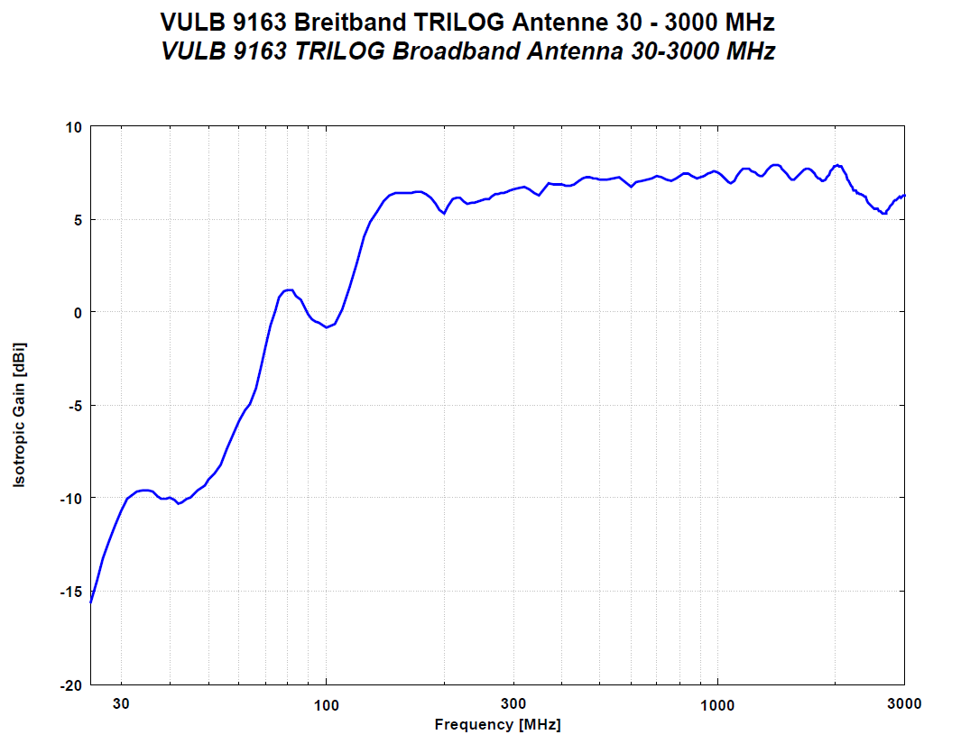

Hallo Leute,
ich wollte mich erkundigen, woran es liegt, dass das Grundrauschen in
den EMV Kabinen mir zunehmender Frequenz immer größer wird.
Ich war bereits in 2 EMV Kabinen und habe mir dort das Grundrauschen
(also kein DUT in Betrieb) angesehen und jedes mal ist mir der Anstieg
des Grundrauschens im oberen Frequenzbereich ( so ab 400Mhz)
aufgefallen.
Hat jemand dafür eine Erklärung oder eine Theorie?

#3712239
GB schrieb:
> Du weißt schon, dass es den sog. Antennengewinn gibt, den man
> korrigieren muss?
> Siehe Bild.
Und das Problem, dass hochfrequentere Störungen sich schlechter
abschirmen lassen. Und wenn dann bei den Federkontakten an den
HF-Türdichtungen gespart wird, dann kommt immer mehr durch je öfter die
Tür geoffnet wurde.

#3720223
Eine etwas abwegige: Falls das Hintergrundrauschen aus der thermischen
Strahlung kommt, sollte es mit der Frequenz erstmal ansteigen.
Aber ich glaube von Dir nicht berücksichtigte Effekte (wie z.B. der
Antennengain) in der Messapparatur sind plausibler.
Dazu: Wie hoch ist denn der Rauschpegel?
