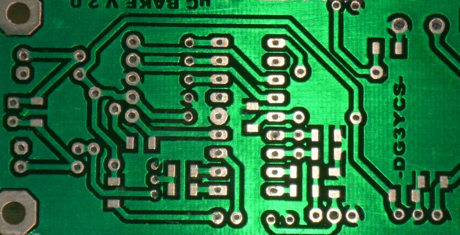

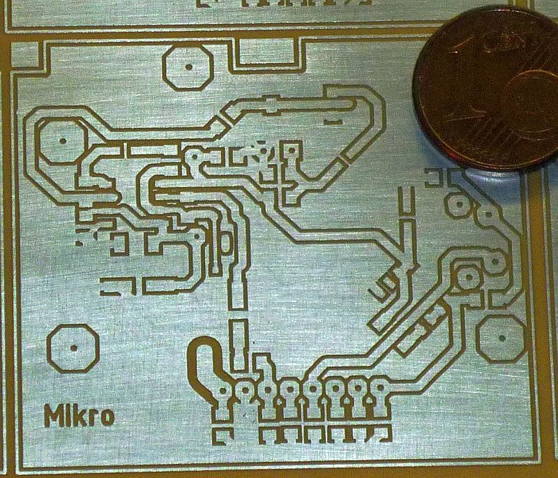

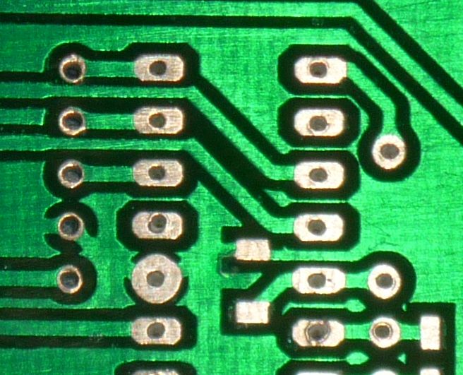

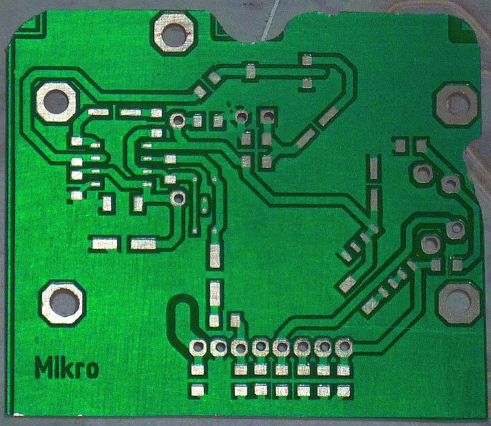

für mich hat sich die Frage mit einem lauten und deutlichen JA
beantwortet.
Die Einarbeitung in die Materie war zwar etwas arbeitsreich, aber die
Ergebnisse sprechen für sich :
http://www.youtube.com/watch?feature=player_detailpage&list=ULx-RQk3MrV90&v=x-RQk3MrV90
http://www.youtube.com/watch?feature=player_detailpage&list=ULW1NYBqwJjRI&v=W1NYBqwJjRI
Wie ist eure Meinumg zu dem Thema ?
Gerne mit Infos zu eurer Ausstattung !

ohne Fräse habe ich einen Tag bis ein WE damit verbracht, eine Platine
zu Bohren und war mit der Präzision nicht zufrieden. Mit der Fräse ist
die Qualität gut und die Arbeitszeit reduziert sich gewaltig, erst
recht, wenn man mal mehr als eine Platine machen will.
"Mal eben schnell eine Platine machen" geht dann wirklich mal eben
schnell.

Warum trennst Du die einzelnen Platinen direkt nach dem Bohren?
Ich würde Stege stehen lassen so daß die weiterhin zusammenhängen, also
ein Vielfachnutzen. Den kannst Du dann direkt in einem Arbeitsgang
belichten ohne die Vorlage jedesmal neu auszurichten.
Ich finde bei so kleineren Teilen auch das Bestücken einfacher wenn die
noch zusammenhängen.
von Markus H. (dasrotemopped)
Es gibt mehrere Gründe :
- Die Folie zum Belichten ist nicht auf das Panel ausgelegt,
da das Panel mit der CNC Software erstellt wurde.
- Die PCB Kontur soll sauber von Gratresten sein.
- Ätz- und Belichtungsfehler treffen dann nicht gleich 4 PCBs auf
einmal.

von Carsten S. (dg3ycs)
Georg A. schrieb:
> Die meisten selbstgeätzten Platinen, die ich bislang von anderen gesehen
> habe, sehen aus wie frisch aus dem Klo gezogen.
Da Frage ich mich aber tatsächlich WO du diese Ergebnisse siehst?
Klar, hier gibt es zum Beispiel in diesem Forum eine Menge solcher
Bilder, aber das sind dann zumeist doch Threads wo es gerade darum geht
das ein Anfänger Fragt warum es so schlecht geworden ist und wie es
besser geht.
Mit Übung und einer Ausrüstung für DEUTLICH unter 100Euro bekommt man
absolut Reproduzierbare und nur anhand der Ausführung der Vias sowie
ggf. Anhand der Art der Verzinnung von einer beim Fertiger erstellten
Platine unterscheidbare Ergebnisse hin.
Georg A. schrieb:
> Zu einer "schönen" Platine gehört IMO einfach Lötstoplack.
Lötstoplack ist auch für Selbstfertigung nun wirklich kein Hinderniss.
Der einzige TECHNISCHE Unterschied den ich bei Platinen <= 2Lagen
wirklich gelten lasse sind die VIAS. Bei der Heimfertigung sind diese
entweder erst in Kleinarbeit von HAnd durchzukontaktieren und was neben
Zeitaufwand auch eine mechanisch abweichende Ausführung bedeutet, oder
aber, wenn man Chemisch Durchkontaktiert läuft man gefahr abweichende
elektrische Werte zu bekommen. Das muss man berücksichtigen und immer in
die Überlegungen mit einbeziehen. Keine Frage.
Bei der Oberflächenveredelung gibt es natürlich auch noch Unterschiede,
die fallen aber, insbesondere für Prototypen, nicht so ins Gewicht!
Multilayer in Heimarbeit ist natürlich eine Sache die nach meinem
Kentnisstand nicht mal annhähernd Sinnvoll umsetzbar ist. ICh habe mich
Spasseshalber daran mal versucht, einfach mal um zu sehen ob das
funktionieren könnte.
Aber zig Fehlversuche und ein ganzes Wochenende Arbeit war nötig um ein
sehr grobes Layout umsetzen zu können, was dazu noch viel NAcharbeit
erforderte. Ausgesehen hat das ganze auch noch wie "Sau". Ein für mich
"normales" LAyout hätte ich wohl niemals ans Laufen bekommen. Da bleibt
wirklich nur die Fremdfertigung.
Georg A. schrieb:
> Und da Basteln meistens ja auch heisst, dass man noch nicht so ganz
> genau weiss, ob das so geht, ist so eine "fertige" Platine die denkbar
> schlechteste Art, wirklich zu basteln. Da muss man dann Bauteile
> wechseln, die Lötaugen gehen ab, Patchdrähte ziehen, und dann fällts so
> langsam auseinander.
Aber GENAU DAS ist doch gerade DAS Argument für die Selbstfertigung.
ICh erstelle ein Layout, fertige dieses -im ersten Schuss normalerweise
ohne LSL- und habe so 30minuten nach Ausdruck der Vorlage eine
gefertigte und verzinnte Platine in der Hand. (Bei vielen Platinen Sinkt
die Zeit pro Platine beträchtlich, bei einer passt es gut, wobei ich in
der Wartezeit schon abrüste während die Platine noch in der Küvette
brodelt)
Bis zu diesem Zeitpunkt sind kosten von << 5 Euro für eine Europlatine
angefallen. Bei Teilstücken entsprechend weniger. Bohren und
Durchkontaktieren kommt ggf. natürlich noch dazu. Als GROBE Faustregel
rechne ich mit 5Sek. ein ein einfaches Loch und 10sek für ein Loch mit
anschließender Durchkontaktierung.
Tauchen dann später Änderungen auf kann ich diese ohne Rücksicht auf die
Äusserlichkeiten durchführen und gleichzeitig schon das LAyout im PC
abändern. Bei sehr groben Fehlern deren Patchen mehr ZEit in Anspruch
nehmn würde als ein Neuätzen und Bestücken bis zu dem aktuell erreichten
Fertigungsstand mache ich direkt eine neue Platine. Dauert 30Min und
kostet ja fast nichts. Selbes wenn die Platine schon so ramponiert ist
das ganze Lötaugen fehlen. (wobei ich da mit Fremdgefertigten Platinen
meist mehr Probleme habe als bei den Selbstgefertigten - ist halt eine
Frage des Basismaterials)

P.S.: Zur Qualitätsfrage:
ICh habe mal ein paar Fotos eigener Platinen angehangen die ich auch
schon mal hier in anderen Threads gepostet habe. Diese Platinen sind
sogar noch mit der alten Technik von mir entstanden und reine
Schnellschüsse.
Ich muss diese Woche noch einmal Platinen fertigen, dann werde ich auch
mal wieder ein rein privates Layout mitfertigen und das dann ablichten.
Wie man erkennen kann habe ich leider (noch)keine CNC Bohrmaschine, das
würde das Ergebniss nochmal deutlich aufwerten. Wobei ich für Aufbauten
wo es auf Optik besonders ankommt auch noch präziser bohren kann.
Die "schrägen" Kanten auf der Mikroplatine sind im übrigen Absicht, die
muss als Austauschplatine in ein bestehendes Gehäuse passen, Da Optik
keine Rolle spielt habe ich freihändig am Schleifstein hantiert.
Zum Beispiel bei den Bildern die du am Anfang deines Buches gepostet
hast.

Hallo mein Lieblingstroll ;-)
ICh habe dich echt schon vermisst!
Das hat ja lange gedauert. Du lässt doch nicht etwa nach?
Aber Ok,
Ich bin immer für Kritik offen.
Zeige mir mal eine von deinen Platinen als Vergleich und schreibe dazu
was du warum besser gemacht hast. Dann lernen wir alle noch etwas.
Das die Bohrungen nicht gut sind habe ich ja schon selber geschrieben...
Da du es aber, wie auch immer in der Vergangenheit auch, wohl
unterlassen wirst handfeste Belege für deine ach so tollen Erfahrungen
und dein Können zu liefern.erlaube erlaube ich mir aber deine
Äusserungen unter "hintergrundloses Gesabbel bzw. Neid des
Fähigkeitslosen abzulegen.
