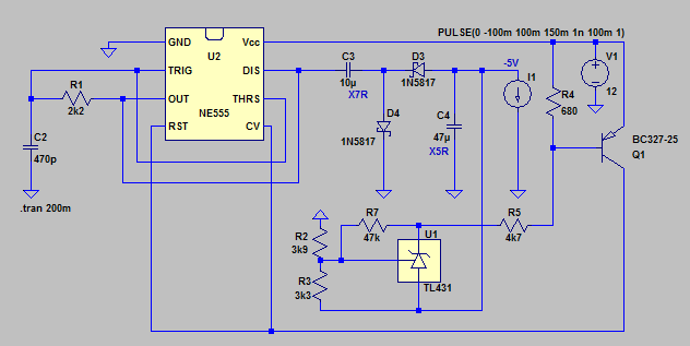

ich wollte aus meiner positiven Spannungen eine negative erzeugen und
habe somit die Schaltung aus dem Anhang aufgebaut. VCC ist in meinem
Fall +12,2V.
So nun zu meinem Problem:
Unbelastet steigt die Ausgangsspannung auf über 20V. Ist das normal
(Stichwort Ladungspumpe)?
Bei einer Belastung mit 10k habe ich eine Ausgangsspannung von -10,66V.
Bei einer Belastung mit 680R habe ich eine Ausgangsspannung von -9,84V.
Der Strom beträgt in diesem Fall lediglich ca. 14mA.
Meine Frage ist, wieso die Spannung bei einer so geringen Last bereits
einbricht? Der NE555 ist ja für einen Strom von 200mA ausgelegt.
Grüße beso

von Bernd K. (bmk)
Das ist offensichtlich der Nachbau der SPRUT-Schaltung (unten):
http://www.sprut.de/electronic/switch/minus.html
Tatsächlich wird da bei einer Ausgangsspannung von -10V ein
Strom von 100mA angegeben. Ähnliche Schaltungen geben einen
Strom von 80mA an. Da erscheinen die gemessenen 14 mA von beso
etwas mager.
Nun, von den NE555 gibt es ja etliche Hersteller und Varianten.
Evtl. mal Schaltung / Bauteile prüfen oder mal einen anderen NE555
probieren.

von Bernd K. (bmk)
beso schrieb:
> Ergebnis:
> Ohne Last sind nur noch -14,39V am Ausgang.
> Bei einer Last von 10k sind es nun -10,42V statt -10,66V ohne den
> Stützkondensator.
> Bei einer Last von 680R sind es mit sowie ohne Stützkondensator -9,84V.
Du kannst von der Schaltung keine negative Spannung >10V unter Last
erwarten.
Deine gemessene  höhere Leerlaufspannung entsteht durch parasitäre
Induktivitäten z.B. Leitungsinduktivität, wobei durch Überschwinger mehr
oder weniger zufällig etwas mehr Spannung im Ladekondensator landet.
Sobald hier nur minimalst belastet wird, geht die neg. Spannung auf 10V
oder weniger zurück je nach Belastung. Richtwert ist immer Ue - 2V
Möchtest du -12V belastbar, hilft eine Mehrfachkaskade mit
anschließender Stabilisierung z.B. durch einen 79L12.

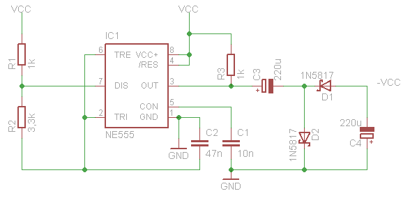

von Helmut L. (helmi1)
beso schrieb:
> Hab mal 220uF zwischen VCC und GND gehängt.
> Ergebnis:
Das spricht schon mal fuer parasitaere Induktivitaeten.
> Stützkondensator.
Nun etwas zur Ausgangsspannung mit Belastung.
Die 200mA die hier immer erwaehnt werden sind der maximale Strom den der
NE555 treiben kann ohne defekt zu werden. Das heist nicht das in dem
Fall seine Ausgangsspannung bis an die Versorgungsspannung geht.
Im Datenblatt von TI zum NE555 ist angegeben das er bei Versorgung mit
15V bei 100mA Last an seinem Ausgang gerade mal 13.5V schafft. Also 1.5V
Abfall.
In deinem Fall bei 12V wuerde er dann 10.5V schaffen. Wenn man jetzt
noch die beiden Diodenspannungen (2 x 0.7V) abzieht kommt man auf rund
-9.1V.
Also entsprechen deine Messwerte der Realitaet.
In die naehe der 100mA Laststrom aus dem Datenblatt kommst du schon.
Bedenke das bei 20mA am Ausgang schon 40mA in den Eingang der Schaltung
fliessen muessen.
Etwas hoehere Werte bekommst du wenn du statt normaler Dioden dort
Schottky Dioden einsetzt.

von Bernd K. (bmk)
Schau dir doch erst mal das Funktionsprinzip der Ladungspumpe an.
Der NE555 (out=high) lädt den Pumpkondensator C3 über die Diode D2
annähernd auf 11V auf. Danach schaltet der NE555 out=low und die
positive Seite von C3 wird auf Masse gelegt, womit die Ladung von C3 an
den Kondensator C4 weitergereicht wird, der somit gegenüber Masse
annähernd -10V annimmt. Die Ausgangsspannung beträgt:
Ua = -Ue + 2 * Udiode also -12V + 2V = -10V
Nun gut, bei Schottky Dioden wird es etwas besser sein als bei Silizium.
Letztlich ist aber anhand des Funktionsprinzips klar, dass Ua niemals
mehr als roundabout -10V werden kann. Und bei Belastung von mehr als
einer Handvoll mA macht sich der relativ hohe Innenwiderstand der
Geschichte bemerkbar, indem Ua zügig in die Knie geht.
Und noch was: Selbst wenn der NE555 im ersten Takt den Kondensator mit
200mA auflädt, muss er im zweiten Takt die Ladung rüberschieben.
Der Ausgangskondensator sieht also im ersten Takt nichts und erst im
zweiten Takt die 200mA. Im zeitlichen Durchschnitt sind das max. 100mA,
die etwa entnommen werden können.
von Jens Grabner (Gast)
Möchte mal meine aufgebaute und getestete Schaltung zum Besten geben.
Die negative Spannung wird auch noch begrenzt.  .... bis 100mA bei -5V
sind kein Problem.
An der Kathode vom TL431 liegen etwa +2V als Sägezahn an. Wichtig sind
Keramikkondensatoren. Die Schaltung schwingt bis zu etwa 80 kHz.
Diese Schaltung habe ich vermessen. Eine besondere Bedeutung hat R7, der
sorgt für einen vernünftigen Arbeitspunkt vom TL431 und verringert die
Gesamtverstärkung, so das ungewollte Schwingungen vermieden werden.
Viel Spaß damit  --  eine negative Hilfsspannung ist kein großes
Problem.
Gruß  --  Jens
Das Schaltungsprinzip der Spannungsstabilisierung wird im "Elektor
7/8-2012" auf Seite 89 bis 90 verständlich dokumentiert.
Gruß  --  Jens
> Problem.
Nur ist der Aufwand mit 14 Bauteilen zu viel.
Ein MC34063 kommt mit 9 Bauteilen aus und kann mehr Leistung.
www.onsemi.com/pub/.../MC34063A-D.PDF
Schaltung Seite 8.

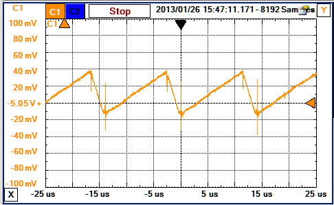

Ich habe mal schnell die -5V bei 100mA Last vermessen. Es sind etwa
50mVPP bei etwa 70kHz.
Den MC34063A habe ich geordert und werde es auch noch testen. Danke für
den Tip.
