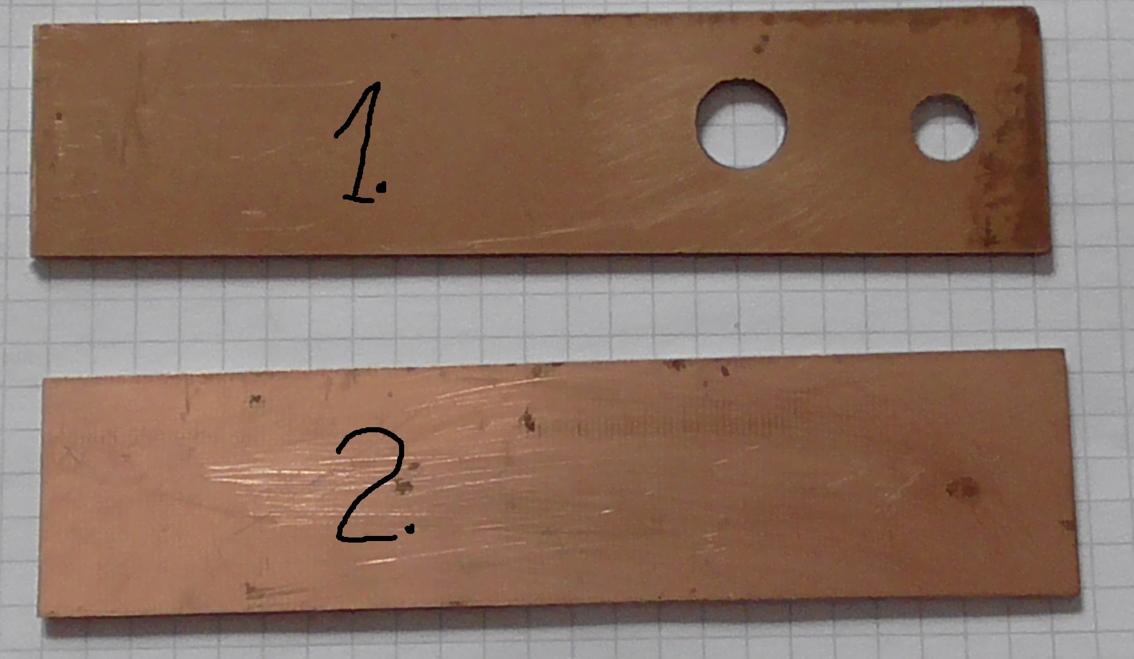

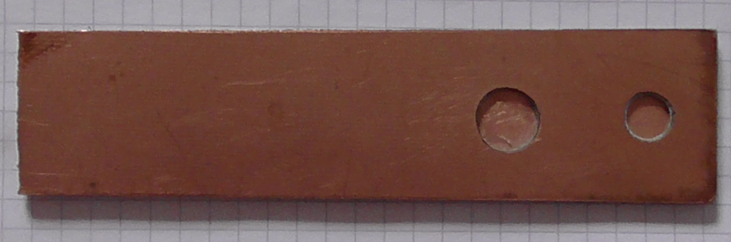

Auf dem Bild B13 sind meine Bördeln Übungsergebnisse. Bild B14 schnell gebastelte Hilfe für Begrenzer für Rohr Überstand: 1,5 mm für 3/8 Zoll und 1 mm für 1/4 Zoll. Drehen bis zum ersten Klick und danach noch zwei Umdrehungen und dann zurück drehen. Morgen werde ich das an der Anlage machen.
#8088703
bist nervös das Du so viele gemacht hast? :-)
1-2 mm Überstand wird man doch abschätzen können? da kommt es nicht auf den 10tel mm an
"Früher" wurden übrigens auch Bremsleitungen handgebördelt - hier hatte man Drücke von deutlich über 100 Bar
aber ja, ist halt mal ein Tropfen Öl raus, Hauptsache nichts gebrochen

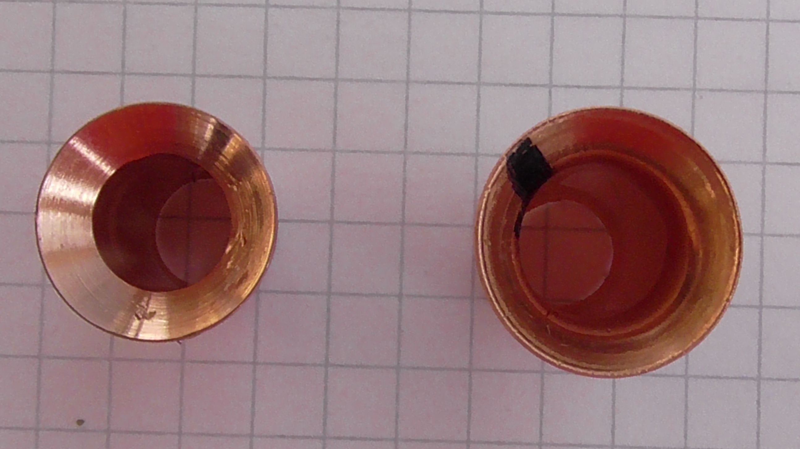

#8089118
B. P. schrieb:
Interessant ist für mich dieser "Knackpunkt" bei dem exzentrisch laufenden Kegel... Das fühlt sich wie ein Übergang von Druck auf kein Druck. In welchem Moment das entsteht. Eine Deformierung von Kreis auf Ellipse?
Der Knackpunkte entsteht wenn bei fertiger Bördelung die Kupplung ders Bördelgeräts ausrastet. Siehe bei 9:47 in dieser unfachmännischen Anleitung: https://www.youtube.com/watch?v=qkWPywtMMyg
