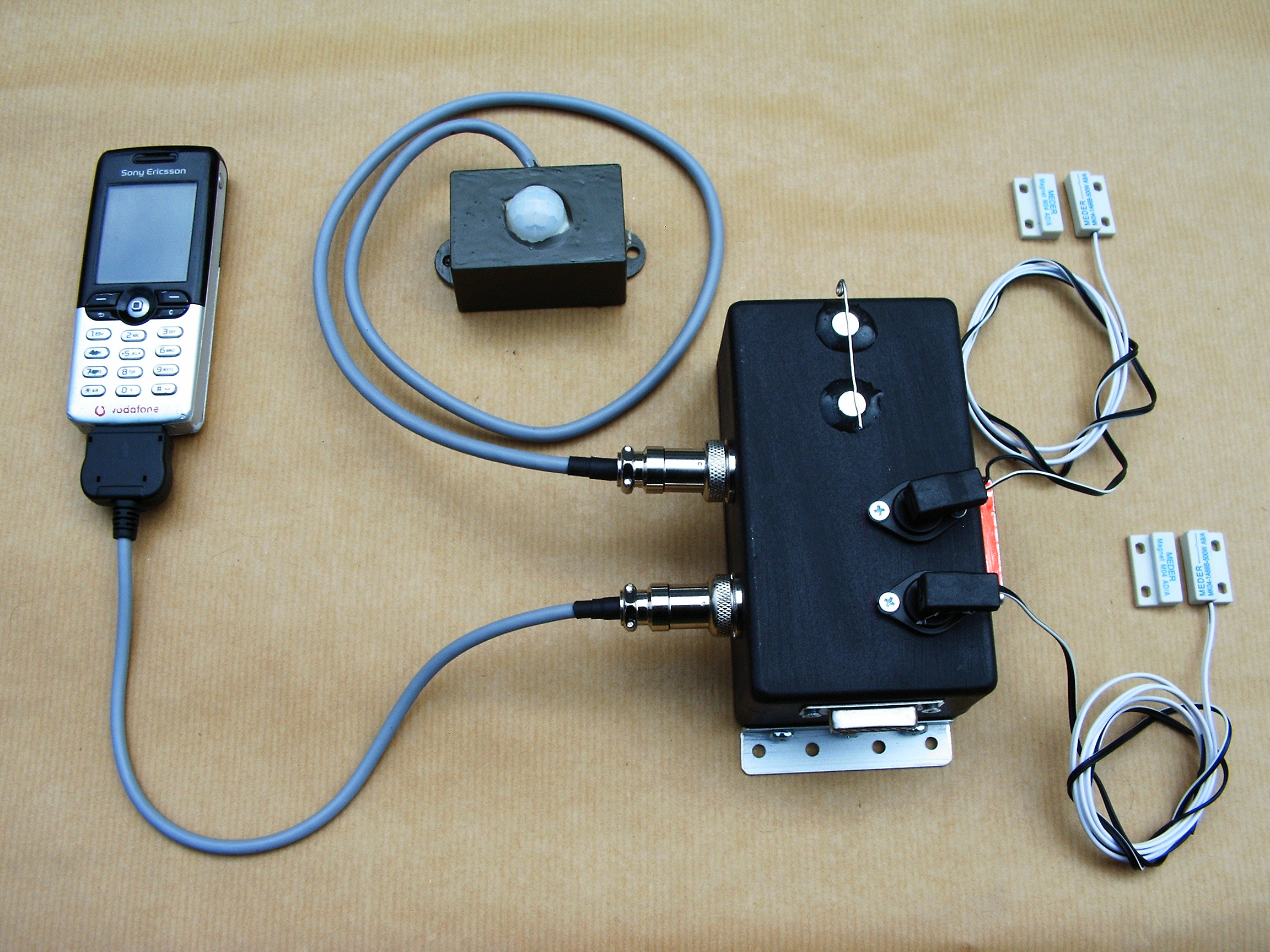

ich habe ein mobiles, autonomes System für Alarmzwecke und die
Messdatenübertragung per SMS entwickelt.
Es besteht aus einem zentralen Modul mit einem
Ultra-Low-Power-Mikrocontroller für die Datenerfassung und -Verarbeitung
sowie einem einfachen externen Handy, das über die
Standard-Datenschnittstelle des Handys angestewuert wird (ein- und
ausschalten, AT-befehle zum Versand von SMS etc.)
Im Anhang ist ein Bild des Systems zu sehen.
Bisher habe ich mehrere Prototypen im Einsatz, und da für das System
eine ordentliche Nachfrage absehbar ist, überlege ich, es kommerziell zu
vermarkten.
Gibt es irgendwo eine Übersicht, was da im Detail zu beachten ist
(Elektronisckschrott-Verordnung, ROHS, ...) ?
Wäre eine Vermarktung als "Bausatz" eine Möglichkeit ?
Für Tipps wäre ich dankbar.

Allerdings halte ich dein Gerät noch weit weit entfernt von der
Vermarkungsreife. Niemandem nützt es, wenn es nur mit einem
ausrangierten Althandymodell funktioniert, es muß schon ein aktuelles
beigelegt werden, niemandem hilft es, wenn es nur genau das kann was du
gerade zeigst (wohl 2 Reedschalter und 1 PIR), und vor allem hilft es
niemandem, wenn es teurer ist als Konkurrenzprodukte, und man sieht
schon an der Steckern, daß es zu teuer ist.

Wenn die Kiste eine Vielzahl von real existierenden Handys und
GSM-Modulen unterstützen würde (Liste anbei) und flexibel in der
Übertragung ist, also wirklich (umgerechnete und auf definierbare Zeit
überschrittenen Grenzwerte) MESSdaten senden kann und
Umschaltanweisungen empfangen kann, dabei weniger als 10 EUR in der
Produktion kostet, dann könnte man über so eine Kiste zu einem
interessanten Preis von unter 100 EUR (ohne Handy) nachdenken. Aber bei
dir sind ja schon die Produktionskosten 100 EUR.
Für 200 EUR erwarte ich UMTS und Videoübertragung z.B. von der Haustüre
aus wenn jemand klingelt und Internetzugang als zusätzlichen Zugangsweg.

- Das Gerät ist für einen speziellen Einsatzbereich vorgesehen, für den
es sicher einen Markt von einigen tausend Stück pro Jahr gibt.
- Das Alleinstellungsmerkmal liegt vor allem in der Software, die genau
für den vorgesehenen Einsatzzweck optimiert ist.
- Statt den Reed-Schaltern können auch beliebige andere Schalter
angeschlossen werden.
- Ein "Althandy" wie abgebildet würde natürlich jeweils mitgeliefert
(die gibt es gebraucht ja in grosser Zahl).
- GSM-Module könnten statt des Handys auch verwendet werden, dazu
müssten nur entsprechenden Softwareschnittstellen für den Versand von
SMS etc. angepasst werden. Solange es aber den Typ des verwendeten
"Althandys" gibt (und das ist sicher noch einige Jahre der Fall) sehe
ich dafür aber keine zwingende Notwendigkeit
- Das Gerät soll überwiegend mobil und nicht "ortsfest eingebaut"
verwendet werden.

- Wo ich die (Metall)Stecker kaufe, koste mich eine Buchse 47 Cent und
ein Stecker 62 Cent. Aber es handelt sich um einen Prototyp und die Art
von Steckern zu verändern, wäre wohl das kleinste Problem.
- Da Gerät ist nicht für den Massenmarkt, sondern für eine
Nischenanwendung (aber wie gesagt mit einem Potential von einigen
tausend Stück pro Jahr) konzipiert.
- Es geht nicht um den Automotive-Bereich und auch nicht um
Positionsbestimmungen über GPS, sondern um Detektion und Alarmierung.
- Das Gerät ist für niedrigsten Energieverbrauch konzipiert, es wird aus
dem Handyakku versogt und kann damit monatelang auskommen.

Und die EMV-Verträglichkeit der zentralen Schaltung scheint schon
dadurch zumindest plausibel, dass sich das verwendete Handy im
Testbetrieb unmittelbar daneben befindent und auch beim Senden von SMS
und Anrufen keine Probleme beim ÜProgrammablauf bzw. der Funktion
insgesamt auftreten.

Damit prüfst du genau eine schmalbandige Störfrequenz 900MHz oder 1,8GHz
im Bereich 0,15 MHz .. 2 GHz. Du fällst aber bei der Prüfung z.B. im 2m
Amateurfunkband durch weil deine Kabellängen dort eine Resonanzstelle
haben.
Gruß Anja

Klar, wenn man die entsprechenden Meßmittel hat. Wie oben schon
geschrieben wurde, ist CE erstmal nur eine Erklärung, dass dein Produkt
"konform" ist. Allerdings sollte man das auch nachweisen können. Ein
mögliches Prüflabor wäre z. B. SLG. Die vielen Drähte an der Kiste
wirken als schöne Antennen. Wenn die nicht sauber verblockt sind,
bestehst du die EMV-Prüfung nicht mal ansatzweise.

Du weisst doch garnicht, wie seine Schaltung aussieht. Wenn da ein paar
Cs,Rs und Ferrite an der richtigen Stelle sind, ist alles OK.
Und nur weil da ein paar Kabel dran sind, geht die Welt nicht unter. Die
Leitungen sind ja zumal alle so kurz, dass man nichtmal mit nem Burst
drauf muss.
Gehauese kann er auch was von der Stange nehmen und ein paar Loecher
reinbohren. Kauft er sich was aus China, ist er mit 50Cent dabei fuer ne
Plastebox. Da gibts auch was, wo schon die Haltelaschen mit dran sind.
Dann noch PS2 Kabel und Mini-Din-Buchsen fuer die ganzen Sensoren etc.
und wieder min.3 Euro gespart.

Ich denke in der Praxis sind zumindest die Schaltkontakte länger als 2
m.
-> Burst-Prüfung ist notwendig.
Da die Stecker ringsum um die Leiterplatte angeordnet sind gehen die
Störungen nach Murphy genau quer über den Prozessor.
Gruß Anja

- Die Leitungen zu den Reed-Schaltern sind genau 1 Meter lang.
- Es handelt sich (noch) nicht um eine zentrale Platine, sondern um drei
kleine Einzelplatinen (Prototyp !)
- Die Anordnung der Stecker ist noch nicht optimal, die werde ich bei
der zweiten Prototypengeneration noch ändern, und zwar so, dass die
meisten Stecker auf einer Seite angebracht sind. Die 15-polige
SubD-Buchse entfällt sowieso und die 25-polige SubD-Buchse ist nicht für
den normalen betrieb, sondern nur für Service- und Prüfzwecke sowie
Softwareupdates gedacht.
Und DANKE für den Hinweis mit den Kabellängen und der Burst-Prüfung, das
sind Fakten, die mir wirklich weiterhelfen !
Vielleicht hat der eine oder andere noch ähnliche Tipps ?
Die Hardware ist nicht besonders kompliziert (und kann z.B. zum besseren
Blocken der Eingänge noch angepasst werden), denn ich habe auch wegen
der Energieeffizienz darauf geachtet, möglichst viel per Software
umzusetzen.
Der Sourcecode des C-Programmes hat immerhin fast 5000 Zeilen.
