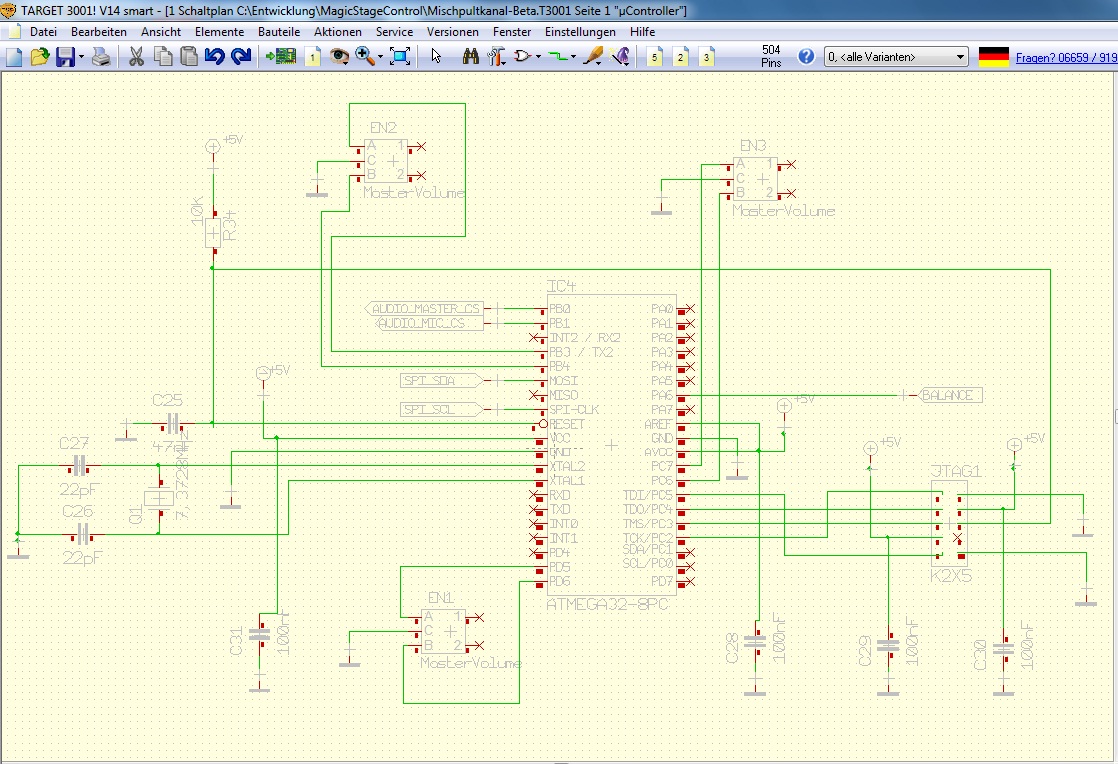

TravelRec hat mich auf eine Idee gebracht Drehgeber in meinem Projekt
einzusetzen.
Ich müsste dazu 3 Drehgeber mit einem AVR auswerten.
Ich hab jetzt den Artikel
http://www.mikrocontroller.net/articles/Drehgeber
gelesen und am Ende wird eine diskret aufgebaute Auswertung beschrieben,
die ich leider nicht ganz verstehe.
Kann mir einer von euch grob das Prinzip davon erläutern? Würde das
meinen AVR entlasten / Pins sparen??
Alternativ, wie kann ich Drehgeber am besten muxen?

#1450594
@  Thomas Burkhart (escamoteur)
>einzusetzen.
Was für Drehgeber?
Welche für manuelle Eingabe?
ODer welche für eine Motorsteuerung?
Steht das nicht im Artikel?
> Würde das meinen AVR entlasten / Pins sparen??
Dafür ist sie nicht gedacht. Dort muss man einen Zähler anschliessen,
also einen 74xxirgendwas Baustein.
Nein. Wenn du mehr Pins brauchst, nimm einen grösseren Controller oder
Schieberegister.

OP #1450837
@Falk: Geht um einen Manuellen drehgeber. Ist bei der Anwendung
(Laustärkeregelung) auch nicht schlimm wenn man ein Impuls verloren
geht.
Prinzip Drehgeber habe ich verstanden, mich hat nur interessiert was die
diskret aufgebaute Schaltung macht.
Also 2 Pins pro Drehgeber spendieren? Macht dann 6 Pins
Und per Timer-IRQ pollen?
Wieso kann ich nicht die 2 Pins mit 2 Selectpins muxen?
Wie macht man so was mit einem Schieberegister?? Alle drehgeber an 1
Schieberegister anschließen und dann beim Pollen den Schieberegister auf
einmal auslesen und sich anschauen welche Bits sich verändert haben??
Tom
#1450895
Das Gleiche wie die Softwarelösung.
Ja.
Nicht sinnvoll/praktikabel.
Ja, siehe AVR-Tutorial: Schieberegister
MFg
Falk
#1450903
Wieso sollst du das nicht können. Dafür brauchst du allerdings einen
MUX-IC z.B. 74LS253. Das erhöht allerdings den Aufwand bei der
Auswertung etwas und verursacht etwas mehr Rechenleistung.
Genau so wird es gemacht. Allerdings kostet ein Schieberegister auch
extra Rechenleistung, weil die Daten erst seriell eingelesen werden
müssen. Deshalb mein Tipp, einen Controller mit mehr IO-Pins zu nehmen.
Stand weiter oben schon mal...
