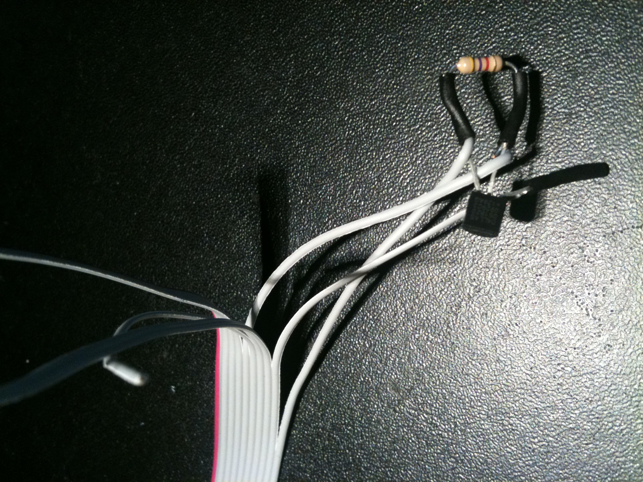

Sehe ich das richtig auf dem Foto? Pin 2 über widerstand und was weiss
ich und 1 und 3 kurzgeschlossen?
wenn Ja! Totaler blödsinn.
Schau mal ins Datenblatt! Was steht da?

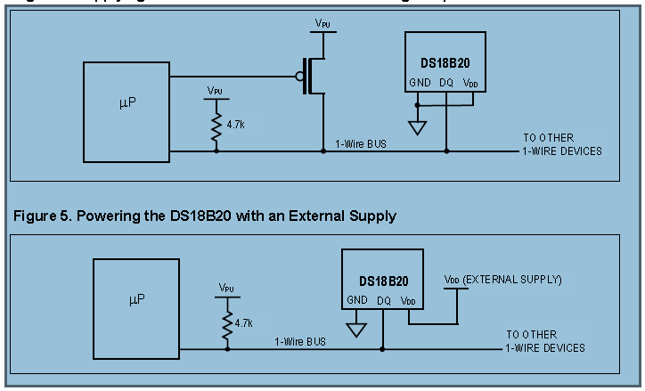

Benutz erst mal den Parasitären modus nicht.
Im Anhang siehste wie der Parasitäre beschaltung aussehen sollte und
darüberhinaus ist das senden und empfangen etwas anders als im normalen
Betrieb.

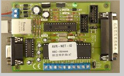

Ich hab da auch eine blöde Frage an dich Ingo.
Hast du auch dieses Board wie im Anhang?
von Ingoklein mobil (Gast)
Ja genau die Platine habe ich

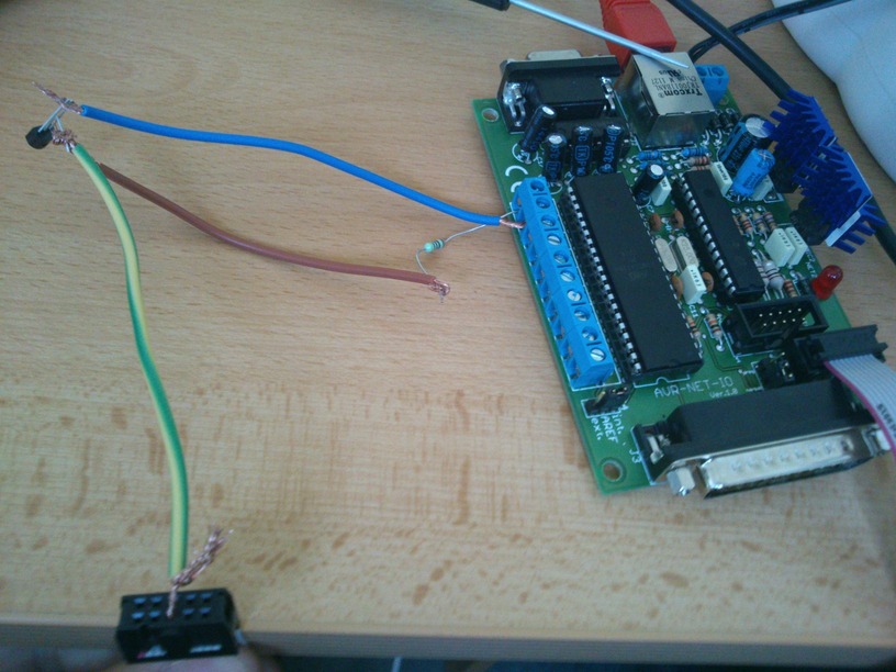

von Ingo K. (ingoklein)
wo ist den der a7 auf dem pollin board:
An A7 angeschlossene 1-wire Sensoren werden erkannt und per UART
ausgegeben
von Klaus W. (mfgkw)
Mal im Handbuch geschaut?
Wenn wir vom gleichen Pollin-Board reden und ich mich nicht verguckt
habe, ist A7 vom AVR auf die Schraubklemme ADC4 gelegt.
http://www.pollin.de/shop/downloads/D810058B.PDF Seite 7
