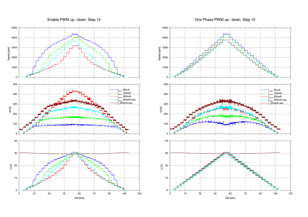

Gast #2292340
Bei Enable PWM wird die Drehzahl nur unter Last an die PWM angebunden,
ohne Last ist das Verhältnis PWM => Drehzahl nicht linear.
Bei Chopperbetrieb folgt die Drehzahl auch ohne Last relativ linear der
PWM, der Stromverbrauch ist allerdings etwas höher.
Probier es aus, bei vielen digitalen Lokdekodern wird auch Enable PWM
gemacht. Da die Lok ja durch ihre Getriebe und die Reibung immer eine
Last darstellt und die Geschwindigkeit nicht so dolle linear an den
Fahrtregler gekoppelt sein muss, reicht das aus.
Eine exakte Kopplung der Geschwindigkeit an die PWM erreichst Du eh nur,
wenn die die Drehzahl misst und die PWM nachführst. Ansonsten ändert
sich die Drehzahl eh an jeder Steigung, was ja auch realistisch ist.
Gast #2292374
Anbei die Drehzahlverläufe bei Enable PWM und One-Phase-PWM. Der Aufbau
waren 2 gekoppelte Motoren, wobei der 2 als Generator mit Ibrems
abgebremst wurde. Man sieht gut den nichtlinearen Verlauf bei Enable
PWM, der unter Last dann besser wird, und den leicht erhöhten
Stromverbauch bei One-Phase-PWM.
Gesteuert wurde mit einem ATmega bei 24 khz, geschaltet mit einem L6202,
Beschaltung nach der App-Note von ST.
