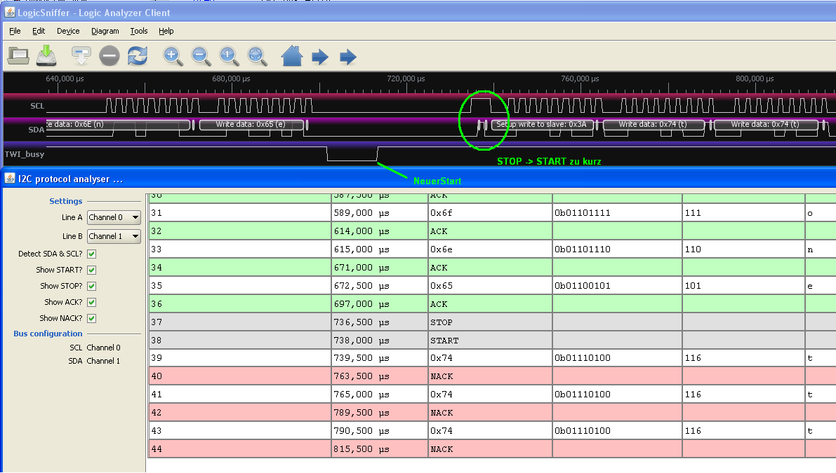

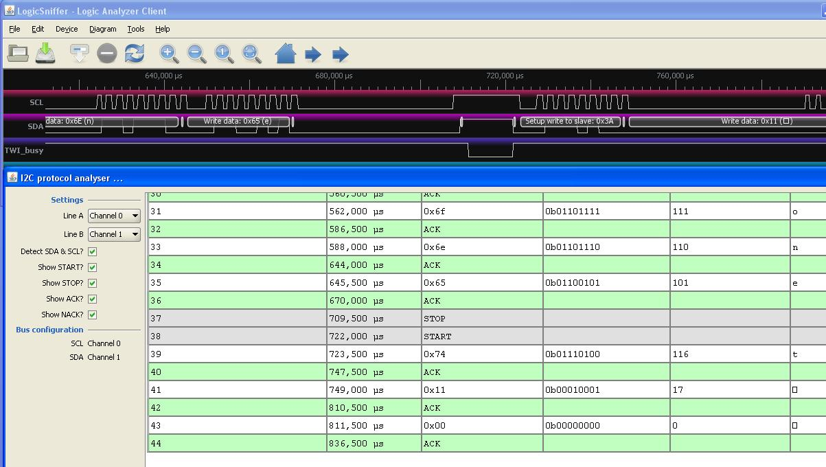

Ich habe jetzt gerade ein Problem erkannt:
Wenn der TWI Interrupt durch irgend einen anderen Interrupt aufgehalten
wird, dann verzögert sich komischerweise auch die Stop-Bedingung. Dieses
Verhalten ist allerdings in keinem Datasheet nachzulesen.
Das TWI_busy Flag wird schon dann gelöscht, wenn die TWI-Hardware als
nächste Aktion ein STOP ausführen soll.
 Dadurch weiß man natürlich nicht, ob die TWI-Hardware die
STOP-Bedingung auch schon auf den BUS gebracht hat. Wenn man dann im
ungünstigsten Fall sofort auf ein gelöschtes TWI_busy Flag reagiert und
eine neue Datenübertragung per START einleitet, ist die Zeit zwischen
STOP und START auf dem I2C Bus sehr kurz. Und wahrscheinlich so kurz,
dass der Slave dies nicht mehr verarbeiten kann und ein NACK auf die
gültige Adresse sendet!
Hab das Problem mal im Anhang grün eingekreiselt.

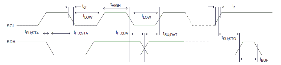

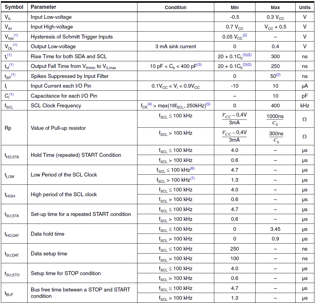

In welcher Specs/Appnote von Atmel findet man die TWI Hardware Timings?
Oder wie könnte man dieses Problem lösen?

Hmm, ich muss jetzt zusehen dass mein TWI_busy erst durch einem realen
"STOP" auf dem Bus zurückgesetzt wird. Da Hardwareseitig ja kein
Interrupt durch beendeter Aktion "STOP" auf dem Bus ausgeführt wird muss
man das irgendwie anders detektieren. Mal sehen wie ich das machen kann.
Ich denke dabei an einen wait to PIN CHANGE INTERRUPT auf SDA wenn die
Aktion "twi_stop" in das TWCR eingetragen wird.
Na mal sehen, ob das klappt
