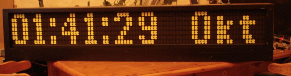

Gast #428750
Hallo, Marcel
Ich muchte dir gerne danken fur deine dcf77.c code.
Es ist meine erste ubung mit (C) programmieren und STK500.
Das beste war wohl das du das ganse zo ge-zipped war das es auf ein mahl
laufte. Klasse. Danke auch fur die sorgfältige documentierung.
Der ansluss des LCD's war wie es bei mir in der LCD.h von CodeVision
stand.
Der empangskwalität des DCF77 moduul hat mir ein paar stunden gekostet
bis ich durch hatte das der empfänger wirklich im fenster legen muss!!
Ich hab das hier zugefugt, damit einen led anzeigt das der DCF77
empfangber lauft.
 antenne = PIND.2;              // bekommt den Wert der am Port D Pin 2
         // anliegt. (DCF_Antenne)
 PORTB.2 = ~PIND.2;             // write received pulse to LED 2 (HG)
Ich habe eine seriële schnitstelle hinzugefugt um ein grosses flip-bit
mechanisches display an zu legen. (130 x 20 cm)
Der Modulo -256 checksum, der dieses display erwartet, war wohl etwas zu
fiel fur das erste contact mit C aber jetzt lauft er.
Nur gelingt es mir nicht um die monat anzeige hin zu kriegen.
When ich...
     kalender_monat = 10;
// Monat
     if(kalender_monat == 1)  sprintf(maand,"Jan");
     if(kalender_monat == 2)  sprintf(maand,"Feb");
...hinzu fuge dann zeigt er Okt an, also ist anscheinend die variabele
kalender_monat nicht in die reihe 1 bis 12.
Wenn du da ne idee hasst hore ich es gerne.
tjuss
Gast #429040
Hallo Marcel...
Der monat fehler habe ich schon gelöst, du hast ihm anscheinend auch
gesehen da deine zweite version (dcf77.h.txt) der datum ja anders
(richtig) einlehst.
also fur al die leute die da noch basteln... dies hier ist richtig:
// Die Monat-Einer werden zwischen den 45 - 48 Sekunde,

Wie ich schrieb, benutze ich das programm fur ein grosses display mit
mechanischen flipbits. (siehe foto) Dieses display wird also mit ASCII
angesprochen, und darum benutze ich das LCD nicht.

Ich habe jetzt genau wie gestern das foto im Dateianhang angehängt,
sonst weis ich auch nicht wie das funzt.
Tjuss, Hein

#1145536
Hallo Marcel!
Danke für dein Angebot. Steckte die ganze Zeit über in
Klausurvorbereitungen fest. Mittlerweile habe ich die Programmierung
auch geschafft und die DCF-Uhr ist fertig! Mit Ersatzuhr,
Plausibilitätsprüfung des Dcf-Signals und 76LEDs für Minunten, Stunden
und 2 für Signalisierungen. Das Aussehen ähnelt der ELV-LED-Uhr nur mit
ca. 75% der Größe.
Werde den Code nach einem Dauertest vielleicht auch in die Codesammlung
einstellen.
