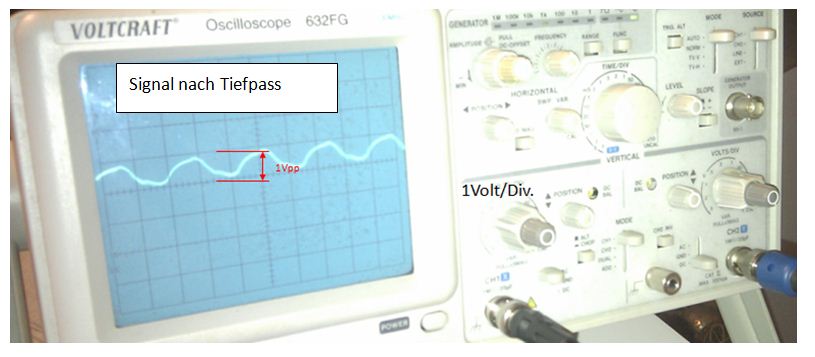

OP #2611436
MaWin schrieb:
> Man kann auch die Ausgangsspannung der Elektronik RC filtern und damit
> das PWM Signal unterdrücken, damit nur die viel niedrigere Frequenz der
> Kommutuerung übrig bleibt. Das ist wohl einfacher zu bewerkstelligen.
Welches Ausgangsignal meinst du? Die Phasenspannung die ich gegen Masse
messe?
Würde dass mit einem Tiefpass gehen damit die PWM rausgefiltert wird?
Was bleibt dann übrig - eine sinusähnlicher Spannungsverlauf?
Wenn ja , könnte ich dann mit einem Zero Crossing Converter von Sinus
auf Rechteck umwandeln und somit die Frequenz ermitteln. Anschließend
einen Spannungsteiler nachschalten, damit ich die Spannung am µC
Verarbeiten kann.
Was mich aber noch stutzig macht ist.... wenn nun eine Periodendauer vom
Signal ( siehe Oszillogramme ) vollendet ist, wie schließe ich dann auf
die Frequenz. Welcher Signalverlauf entspricht nun einer vollen
mechanischen Umdrehung des Motors und wie spielt dabei die Polzahl mit?
#2611476
> Verarbeiten kann.
Mensch, warum denn so kompliziert?
Mit der Softwarelösung brauchst du 2 Widerstände und ein paar Zeilen
Code.
Mit einem Tiefpass brauchst du 2 Widerstände, ein Kondensator und ein
paar Zeilen Code weniger als bei der reinen Softwarelösung.
Alles andere wäre doch Platz-, Geld- und Zeitverschwendung.
Liest du deine Antworten nicht?
Beitrag "Re: Brushless Motor Drehzahlmessung - Signalabgriff auf einer Phase"
Aber nagut, hier die Lösungsformel (n=Drehzahl, f=Frequenz,
p=Polpaarzahl):
n = f/p
so einfach ist das...
Ach ja, wenn du auch am Regler rumlöten magst, kannst du auch gleich das
5V-Rechtecksignal eines Gate-Treiber-Einganges abzapfen. Unter Umständen
muss mann dann aber die PWM trotzdem noch rausfiltern, kommt auf den
Regler an.
Nachtrag:
Wenn du die Drehzahl gerne in U/min hättest, lautet die Formel:
n = 60*f/p
Nachtrag 2:
Und wenn es nicht abartig genau sein soll, kannst du auch gleich direkt
die Low-Zeit messen. dann ist f = 1/(3*T) und somit n = 60/(3*T*p).
Natürlich müssen die PWM-Lows trotzdem hereusgefiltert werden, ein
einfaches "if T > 150 Miktosekunden" reicht da aber...

#2611615
Dieter Sch schrieb:
> Nur würde die Hardwarelösung nach meinem Vorstellungen auch
> funktionieren?
Keine Ahnung, ich weiss nicht was für ein "Zero Crossing Converter" du
meinst. Dein Link im ersten Beitrag funktioniert nicht.
Mit einem Tiefpass und einem einfachen Schmitt Trigger sollte es aber ja
eigentlich schon funktionieren. Oder sogar ohne Schmitt-Trigger. Viele
Wege führen nach Rom...
> Wenn ich die Low Zeiten nun mit dem Arduino messe, wie genau ist da die
> Function micros(). Liefert diese vernünftige Zeitwerte oder muss ich mit
> dem internen Hardwaretimer arbeiten?
Ich weiss nicht was für eine Funktion micros() du meinst, und ich kenne
das Arduino Board nicht näher. Ich vermute mal, das ist nur ein while
mit asm(NOP) drin, das ist zu ungenau. Du musst schon ein Timer
benutzen. Bei den AVRs gibts für Zeitmessungen extra den Eingang "ICP",
du solltest unbedingt diesen Pin benutzen wenn das möglich ist. Das
macht die Software dann schon ziemlich einfach und auch genau. Mehr dazu
findest du unter "Input Capture", z.B. hier:

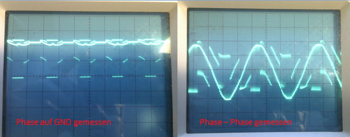

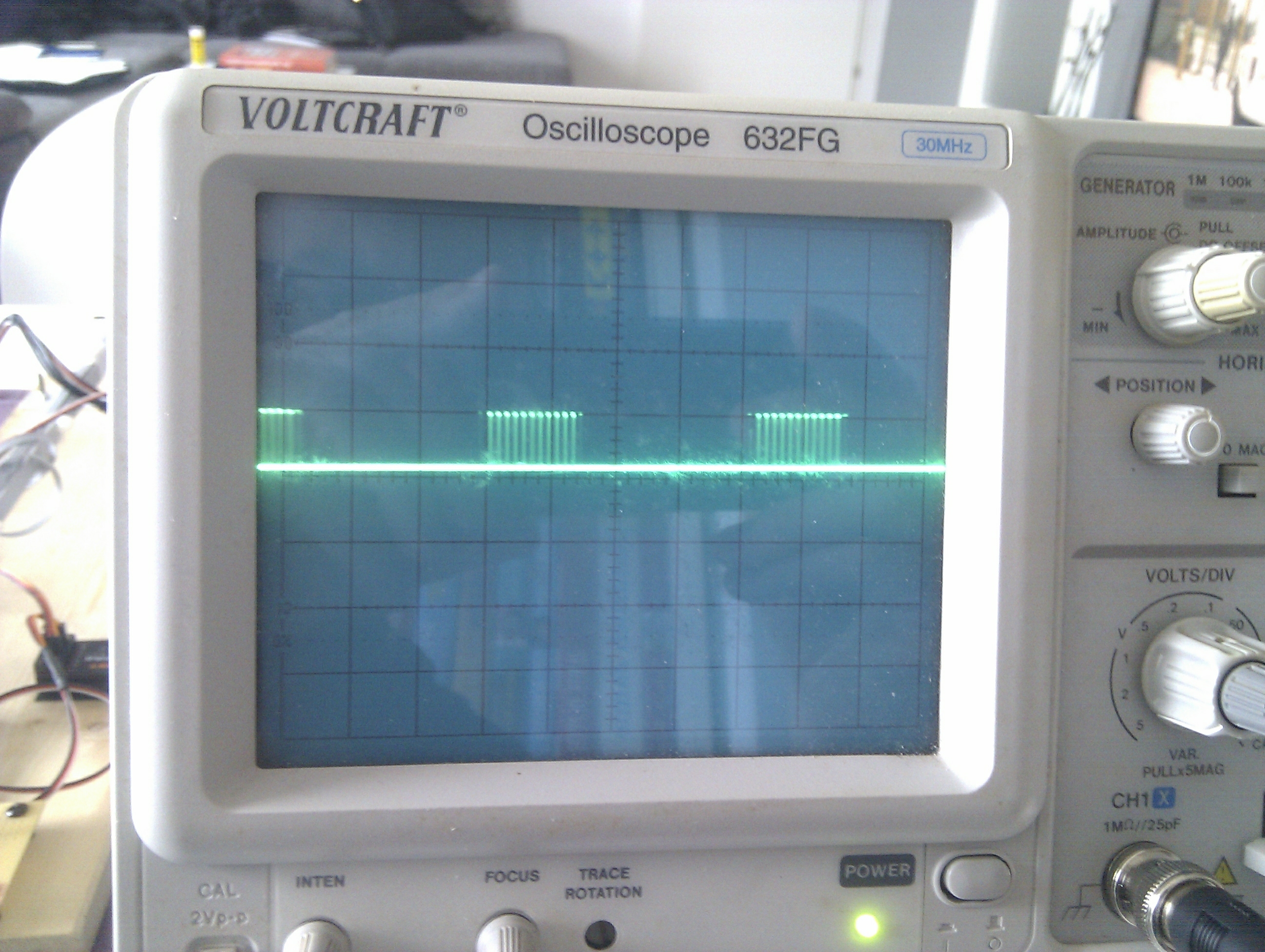

OP #2637724
so nun möchte ich an meiner Drehzahlmessung für meinen Motorprüfstand
für Brushlessmotore weiterarbeiten.
Heute habe ich mal mit dem Oszi folgende Signale abgegriffen.
1) Phase vom Motor auf GND gemessen
2) Phase zu Phase gemessen
Für die Berechnung der Drehzahl wäre nun welches Signal geeignet?

Also am Brushlessregler ist ein ganz normaler Modellbau Brushless Motor
angeschlossen, welcher keinen Hallsensor hat.
Du sprichst nun eh vom linken Signalbild, welches ich zwischen Phase und
Masse gemessen habe.
Ist hier das Rechtecksignal notwendig für die weitere Signalverarbeite
oder???
Die Anz der Magnete ist bekannt, müsste diese nur abzählen wenn ich den
Motor wieder bei der Hand habe.
#2638430
Die Oszi Bilder bringen in diesen Fall gar nichts.
Da keine Hallsensoren verwendet werden musst Du die Steuersignale auf
der Steuerplatine abgreifen. Also geanau eines der aufbereiteten Signale
das auch an den steuernden Controller geleitet wird um die Rotorposition
zu melden (Sozusagen der virtuelle Sensor) abgreifen. Die ganze
Schaltung zur Gewinnung der Steuerimpulse noch ein viertes mal
aufzubauen macht ja wenig Sinn.

#2638589
Mit einem Trigger und Tiefpass könnte es gehen. Die Sannung an den
Wicklungen ist ja eine PWM (das ist in dem Oszibild nicht gut zu sehen),
die muss der Tiefpass unterdrücken so das nur noch die gemittelte
Phasenspannung übrig bleibt. Diese kann dann durch einen Trigger in ein
Rechteckimpuls gewandelt werden. Die Verarbeitung und Anzeige macht dann
sinvollerweise ein kleiner Controller wobei es natürlich auch 'zu Fuss'
mit Logicschaltungen oder Analog mit Zeigerinstrument zu machen geht.
Da verschiedene Motoren verwendet werden muss halt immer die Impulszahl
pro Umdrehung ermittelt werden und in die Umrechnung zu U/min
eingbezogen werden.

OP #2647876
Hallo Forum,
so ich habe es nun geschafft. :-)
Ich habe nun eine Schaltung entwickelt, die aus dem Signal einer
Motorphase ein verarbeitungsfähiges Rechtecksignal für einen µController
bereitstellt.
Eine beliebige Motorphase verbinde ich mit meiner Auswerteschaltung,
welche über einen Spannungsteiler die Phasenspannung halbiert, weiters
dann über einen RC Tiefpass filtert.
Die Grenzfrequenz des Tiefpassfilters wurde wie folgt errechnet:
Annahme: max Motordrehzahl 15.000upm ( für Prüfstand ) n = 60*f/p
n Drehzahl
f Frequenz
p Polzahl
Ermittlung der max. Kommutationsfrequenz zur Abgrenzung des Tiefpasses.
In meinem Fall: p = 6 ; n = 15000upm
fc = 1500Hz
Schaue ich mir nach dem Tiefpassfilter das Signal mit dem Oszi an, so
sehe ich eine sinusähnliche Form, mit einem Gleichspannungsanteil von
etwa 50% der Phasenspannung ( vom Spannungsteiler )
Die Amplitude beträgt 1V.
Mit Hilfe einer Komperator OPV Schaltung, lasse ich nun den OpAmp bei
einem definierbaren Schwellwert ( über Poti ) durchschalten, sodass ich
dann am Ausgang ein Rechteck messe.
Da die Versorgungspannung des OpAmp 8V beträgt, beschränke ich das
Rechtecksignal mittels Z Diode auf 4,7V.
Gem der angehängten Bilder, erhalte ich dann letztendlich folgende
Rechtecksignale, welche sich dann relativ leicht mit ein paar
Programmzeilen mit einem µController auswerten lassen.
Messungen mittels IR Drehzahlsensor und händisches retourrechnen vom
Oszillogramm ergaben korrekte Messwerte!
Softwaretechnisch werde ich dem µC die LOW Signalwerte
PulseIn(PortNummer,LOW);
 ermitteln lassen, da ich bei niederen Frequenzen ein toggeln des High
Impulses gem Oszillogramm feststellen konnte.
