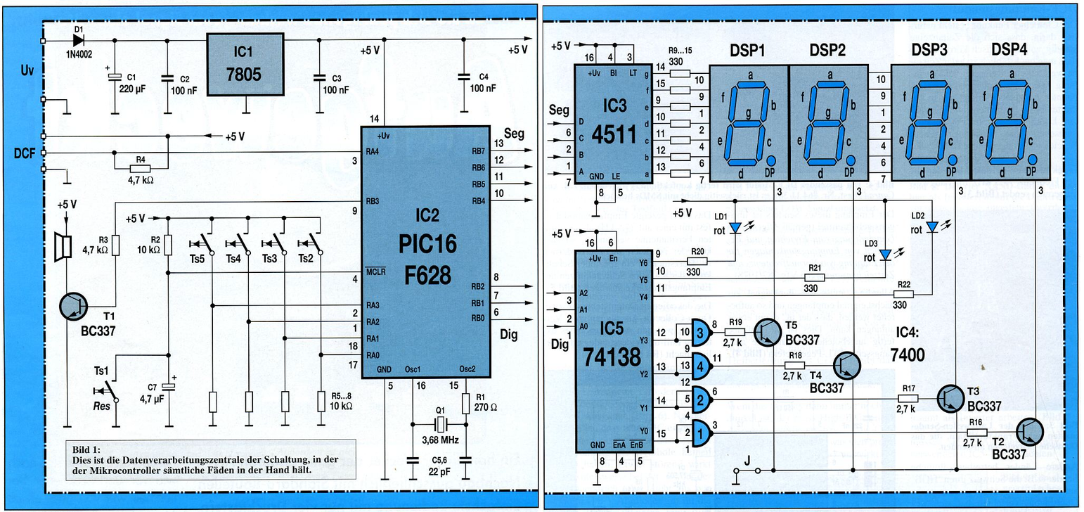

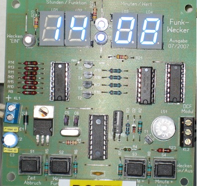

Hallo zusammen Als etwas betagter Elektroniker (73) mit wenig Programmiererfahrung habe ich nach dem Vorbild DCF77-Funkwecker aus EAM-Magazin 7/2007 eine DCF-Küchenuhr allerdings mit Alarmeinrichtung über Vorwahlschalter gebaut. HEX-Code aus dem Internet, PIC-Programmer 8 von Sprut hergestellt, alles funktioniert einwandfrei. Da im Frühjahr mein LCD-Wecker den Geist aufgegeben hat, sofort den DCF77-Funkwecker nachgebaut. Alles funktioniert außer der Weckeinrichtung. Stelle ich die Weckeinrichtung scharf, schaltet am PIC16F628 Ausgang RB3 erst nach ca. 2s voll durch aber nie wieder ab, sodass ich den Funkwecker reseten muß. Den Quellcode des Programmes besitze ich nicht und kann das Programm dadurch nicht mit dem MPLAB-Simulator testen. Kann mir Jemand in irgend einer Weise helfen? Ich bin nicht so versiert, alles neu zu erfinden! Schaltung und HEX-Code stammen von Enrico Müller, den ich aber nicht ausfindig machen konnte. Vielen Dank für Eure Hilfe
Verschoben durch User
Jochen Heinicke schrieb: > Stelle ich die > Weckeinrichtung scharf, schaltet am PIC16F628 Ausgang RB3 erst nach ca. > 2s voll durch aber nie wieder ab, sodass ich den Funkwecker reseten muß. Ist PB3 vielleicht für einen "Alarm scharf" Indikator gedacht? > HEX-Code aus dem Internet Woher hast du den Link dazu? Kannst du den bitte hier reinstellen?
Hallo Jochen, uns trennen nur wenige Jahre. Allerdings habe ich mit dem PIC 16F628 eine Funkuhr selbst in Assembler programmiert (bis jetzt ohne Weckfunktion), welche seit Monaten problemlos durchläuft. Falls Du nicht an den Quellcode herankommen kannst, wäre es hilfreich die Hardware-Konfiguration zu erfahren. Also lade mal Deine Schaltung hoch (Dateianhang - Durchsuchen - Weitere Datei anhängen). Vielleicht kommt man so dem Problem näher. mit Gruss Ottmar

Hallo Ottmar, Michael, Jens die Funkuhrschaltung ist original aus EAM 7/2007. Das Wecksignal wird an RB3 bereit gestellt. Ist die Weckzeit erreicht hört man ca. 2s einen ganz leisen Ton, danach das echte Wecksignal, welches nach der eingestellten Weckdauer nicht wieder abschaltet. Nur durch Reset abstellbar (ist natürlich Mist). Weckzeiteinstellung mit Ts3 + Ts4 --> Stunden Ts3 + Ts5 --> Minuten Weckdauer - Ts2 + Ts3 bis Doppelpunkt binkt, danach mit Ts4 (+) oder Ts5 (-) Weckdauer 0 bis 30 min einstsllen, danach Ts2 bis Doppelpunkt-Dauerlicht. Weckdauer lässt sich z.Z. über 90 min einstellen und irgendwelcher Intervallton ist auch noch möglich, ebenfalls nur durch Reset abstellbar. Da ich nur den HEX-Code besitze (einen Link habe ich leider nicht) weis ich nicht, wo ich angreifen soll. Wenn ihr den HEX-Code dazu benötigt, kann ich euch diese nur per Mail zukommen lassen (oder geht das auch hier?). Einen Hinweis den Autor dieser Schaltung Enrico Müller gab es nur über die Adresse u881emr@habmalnefrage.de, die aber offensichtlich nicht mehr existieert. Gruß Jochen

Hallo. Ich weiß zwar nicht ob das Thema noch aktuell ist, aber der Weckausgang dieses Weckers ist nicht statisch! Er ist PWM-gesteuert. Im Einstellmenü kann man 3 Lautstärkestufen einstellen. Die Weckdauer ist ebenfalls im Menü einstellbar. Aus- und Eingeschalten wird der Alarm mit der Taste rechts unten "Wecken "EIN/AUS". Der Wecker ist sehr ausführlich im Funkamateur 9/2007 beschrieben. Die Software dort ist neuer als die im EAM und enthält einige Verbesserungen.

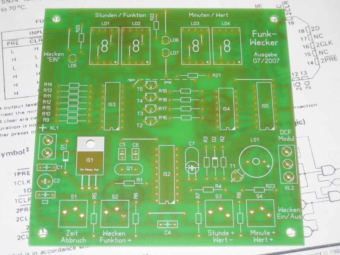

Habe ein wenig "rumgewühlt" und tatsächlich noch ein paar dieser Leerplatinen gefunden. Wer eine Platine haben möchte, möge sich bei mir per private Nachricht melden. Kostenpunkt 11,- Euro pro Leerplatine + 3,50 Versand als Einwurfeinschreiben. Pläne gäbe es in Papierform dazu.
Bearbeitet durch User
Der Gutmensch schrieb: > Habe ein wenig "rumgewühlt" und tatsächlich noch ein paar dieser > Leerplatinen gefunden. Hättest Du auch programmierte Pics passend zuobiger Platine? Gruss Harald
Da haben täte ich keine mehr. Muß aber diese Woche noch beim großen C bestellen, würde da ein paar dazupacken. Der PIC + den Gegenwert einer Flasche Pils für die Programmierung käme auf 4 Euro.

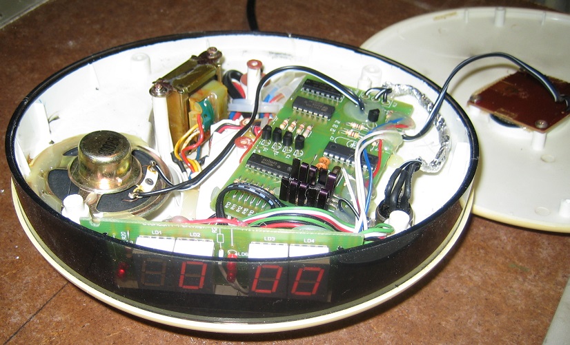

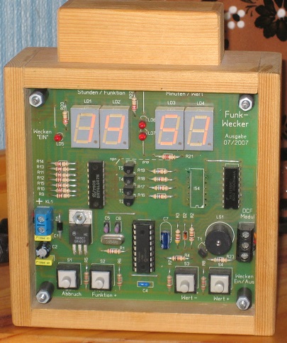

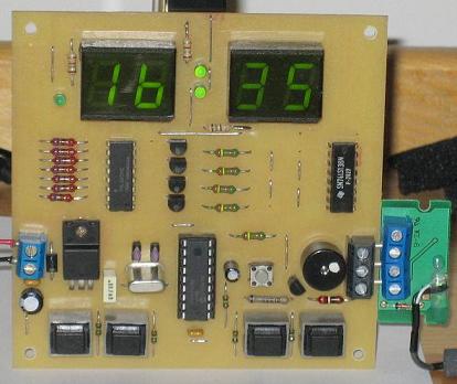

Die PIC's sind gestern eingetroffen. 3 Platten und 3 programmierte PIC's hätte ich noch. Habe mal zwei Bildchen angehängt.

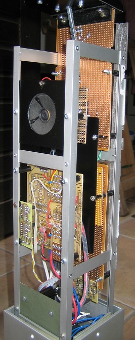

Auch wiedergefunden. Aus der Prototypenplatine habe ich dieses "Monstrum" erschaffen. Anstatt des Summers kommt hier der 3-Klang-Gong-IC SAE800 zum Einsatz. Soft- und Hardware wurden entsprechend angepasst.

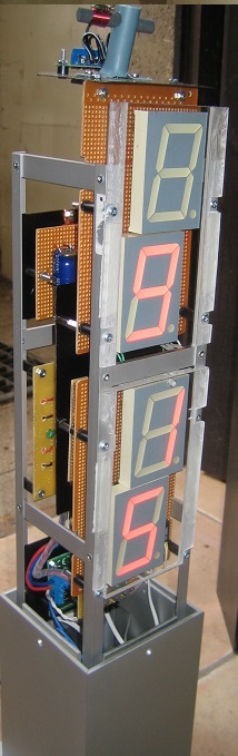

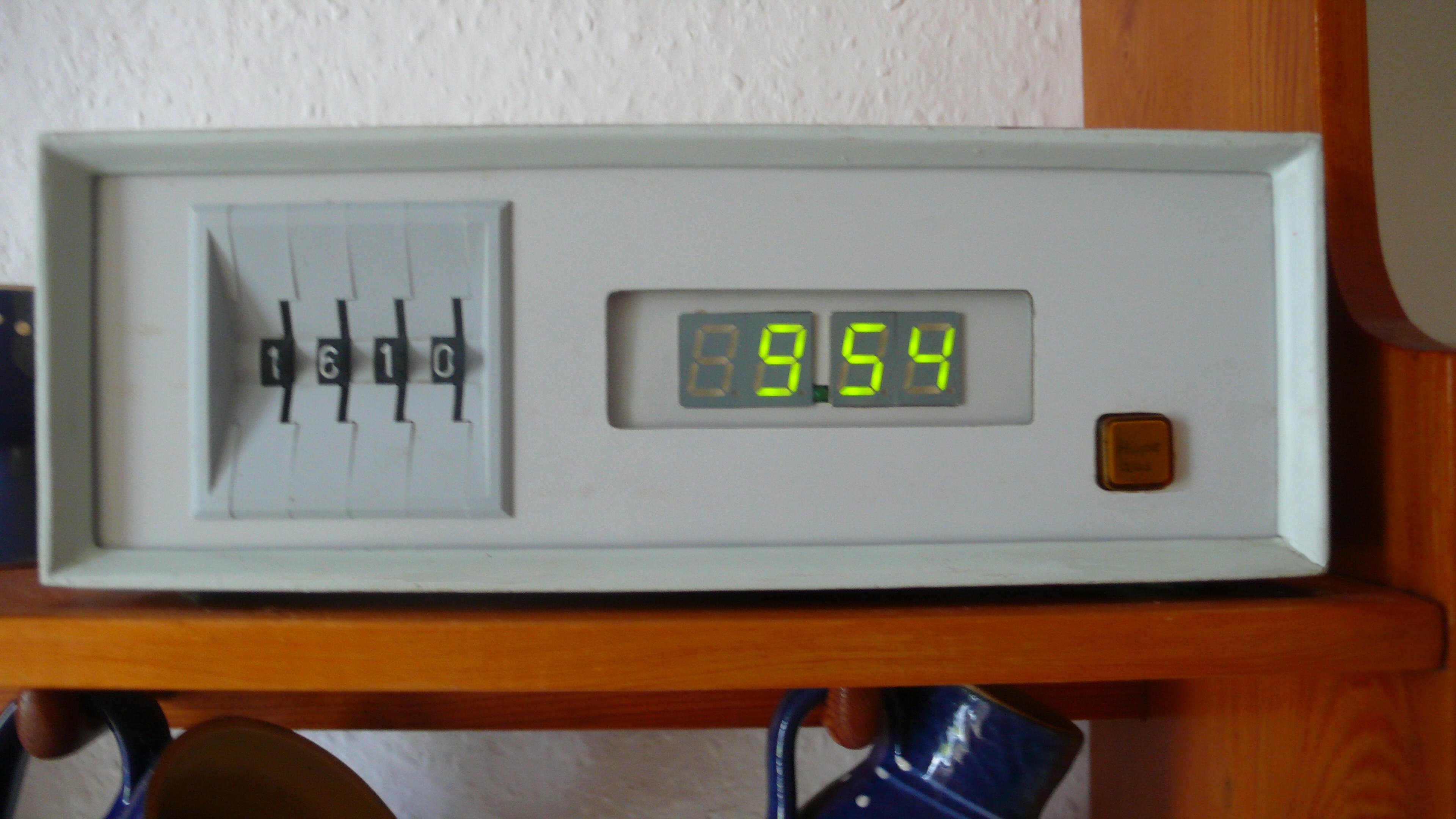

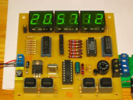

Und hier noch etwas Interessantes zum Thema. Zwei Varianten mit VQE-Anzeigen aus DDR-Produktion.

Hallo Bernd_Stein befasse mich mit Elektronic seit Anfang 80 Geduld gehört natürlich dazu, alles andere kriegt man daa schon hin. Meine jetzige Funkuhr war in EAM 7/2007 Seite 7 beschrieben, Autor Enrico Müller, der Hex-Code stand irgendwann??? im Internet. Funktioniert außer der Weckfunktion gut, habe diese auf Wunsch meiner Frau mit mit Vorwahlschaltern (als Küchenuhr) gelöst. Die e-mail Adresse u881emr@habmalnefrage.de existiert offenbar nicht mehr. Gruß jotto

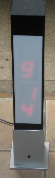

Hallo Bernd Nochmals zur Elektronic Bis 2007 befasste ich mich weitestgehend mit C-Mos Schaltungen ua. einer Urlaubsbewässerung für unsere Orchideen. Der Artikel "DCF-Funkwecker" veranlasste mich, eine Küchenuhr nach diesem Prinzip zu bauen. Um die PIC-Programmierung etwas zu verstehen, zog ich die Literatur von Sprut zu rate. Es gibt viele hilfreiche Anleitungen und Baupläne in den Foren, doch mitunter muß man für bestimmte dinge selbst Hand anlegen. Ich denke, dass es Dir ebenso geht. Hier das Bild meine Küchenuhr auf Funkweckerbasis Gruß jotto
