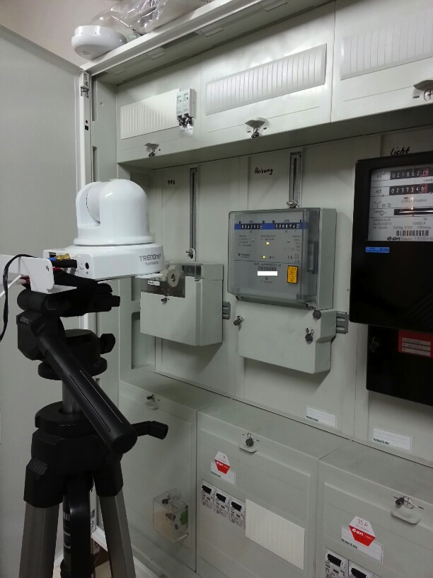

wir haben drei Stromzähler: PV-Anlage + LWP + restliche Verbraucher.
Um die EEG-Förderung zu optimieren würde ich diese Zahler gerne für
einen längeren Zeitraum loggen.
Also eine Tabelle mit den Zählerständen alle 1/2h über mehrere Monate.
Ich denke am einfachsten währe es die Zähler mit einer Webcam zu
überwachen, die automatisch jede 1/2h ein Foto schießt.
Anschließend müsste eine OCR Software die Zählerstände erfassen und in
eine Tabelle eintragen.
Hat jemand eine Idee, wie sich das möglichst einfach realisieren lässt?
Kennt ihr Software die sowas macht?
Habt ihr vielleicht bessere Ideen?

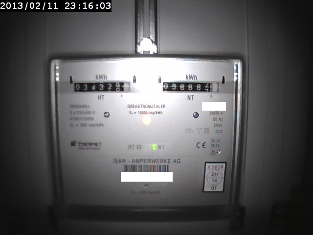

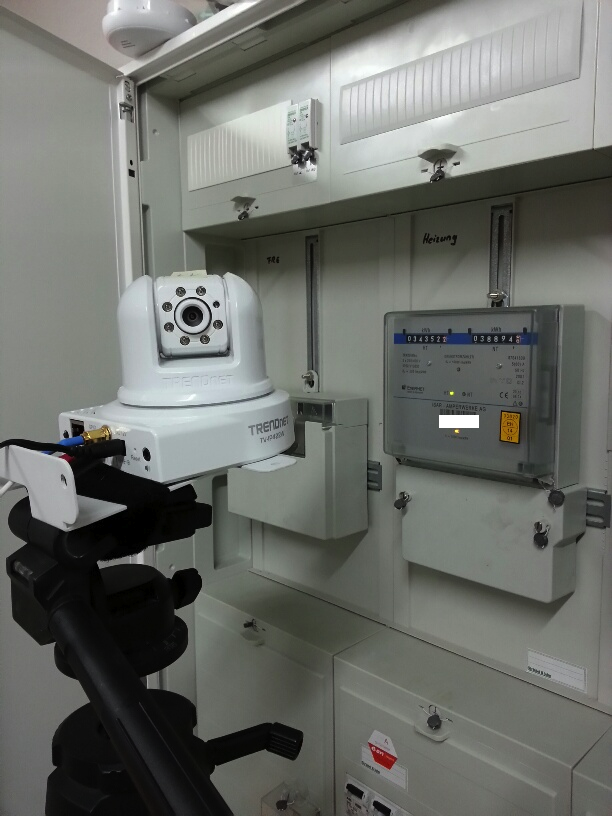

Gast #2974037
Danke für eure Vorschläge, da sind ja ein paar interessante bei.
Es handelt sich um digitale Zähler ohne Drehscheibe.
Den Zählerstand kann man auf einem Display auslesen.
Außerdem gibt es noch eine LED, die proportional zum Verbrauch blinkt
und eine IR Schnittstelle.
Bei ELV gibt es Bausätze, die die LED auswerten und per Funk verschicken
(danke für den Tip, J. Ad.).
Mit der IR-Schnittstelle habe ich mich noch nicht befasst.
Tesseract habe ich mittlerweile auch gefunden und auch schon getestet:
* Mit der Webcam vom Netbook ein Foto aufgenommen.
* Mit Imagemagic den Zählerstand freigestellt.
* Mit Tesseract den Wert ausgelesen.
Funktioniert einwandfrei.
Das ganze könnte man jetzt scripten und alle 10min. per Cronjob
ausführen.
Probleme:
* Beleuchtung 24h
* Alle drei Zähler auf einmal erfassen habe ich mit der Webcam noch
nicht geschafft.
Diese Lösung gefällt mir deshalb, weil ich nichts kaufen oder basteln
muss.
Die Werte können direkt über WLAN vom Netbook abgeholt und ausgewertet
werden.
Das soll ja auch keine Dauerhafte Installation werden, sondern nur einen
Überblick verschaffen um die EEG Förderung zu optimieren (Eigenverbrauch
maximieren).

Gast #2975659
Rufus,
mein Tonfall stimmt, aber deinen empfinde ich als herablassend und
arrogant.
Du hast schon mitbekommen, dass das hier ein Forum ist, in dem
Leute sich mit PC Hard- und Software beschäftigen?
Mikrocontroller schön und gut. Wenn man es so professionell wie Carsten
aufziehen will auch ganz sicher die beste Lösung.
Carsten hat geschrieben, wie lange er gebraucht hat, und ein Nachbau
dauert sicher auch min. 1 Woche.
Meine Lösung lief jetzt seit gestern Nacht bis heute Mittag zuverlässig
durch.
Dann kam die Sonne raus und hat Reflexionen auf die Plastikabdeckung
geworfen...
> dann wäre die normale Vorgehensweise
Du hast sicher nur Überlesen, dass ich bei Carsten weitere Infos
angefragt habe, weil ich seine Lösung sehr interessant finde?
Zunächst einmal ging es mir aber nur darum ein Gefühl dafür zu bekommen

Gast #3042841
Hallo, ein tolles Thema hier.
Meine Lösung mit der WEBCAM  ist einfach, ich besitze eine IP-WLAN
WEBCAM die im Moment für die Überwachung nicht gebraucht wird.
Sie ist schwenkbar vom PC aus und mit IR-Nachtsensor ausgestattet. Ich
bekomme (Einstellungssache) entweder jede Stunde, oder alle 24h (oder
oder oder) eine Mail zugeschickt mit einem Bild vom Zähler.
Um dies noch zu verbessern, bräuchte ich aber das mir eine Software aus
der Mail die Zahlen im Bild noch umwandelt in eine Datei und gleich
ausrechnet wieviel in den letzten 24/h Strom verbraucht wurde. Ist sowas
möglich? gibt es so eine Software? ach ja, ich habe einen iMAC, ein XP
PC steht aber auch noch rum und langweilt sich, der könnte das auch
übernehmen wenn´s für MAC nichts gibt..
Bilder anbei, Gruss Leuk
