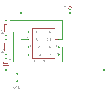

von Michael P. (mpl)
Michael F. schrieb:
> Mit nem Taster bin ich nicht do flott :-)
Bohrmaschine :D
das z.b.
http://www.rcgroups.com/forums/attachment.php?attachmentid=3541030
oder ein Quarzoszillator.
oder einen 2ten AVR und dort nen Pin toggeln
Aber ich vermute das eine kleinere Frequenz es auch tut. Stichwort:
Astabiler Multivibrator

von Michael F. (frettchen1982)
Mal Danke für die Tips. Mit dem 555 ist ja ne gute Idee. Hat mir heute
noch ein Kumpel was drüber erzählt. Habe nur die entsprechenden Bauteile
wieder nicht hier rum. Muss mir eh noch ein paar Sachen bestellen. Da
sind auch Quarze und weiter Megas dabei. Dann sollte ich das Problem in
den Griff bekommen.

So, nun habe ich einen NE556N gefunden, ja quasi ein doppelter 555.
Somit wäre der astabile Multivibrator ja machbar.
Jetzt habe ich anhand vorhandener Elkos und Widerstände mal etwas
gerechnet und bin dann darauf gekommen.
Elko 1µF
R1 100 Ohm
R1 470 Ohm
1,44/((0,100+(2x0,470))*0,000001)
= 1384615,38 = 1,385 MHz
Demnach könnte ich den Mega32 mit dem Takt laufen lassen und meine Fuses
wieder richtig setzen?
Oder hab ich was nicht bedacht?
von Overclocker (Gast)
Michael F. schrieb: "Oder hab ich was nicht bedacht?"
Leider hast Du nicht bedacht, daß der NE555/556 keine 1384615,38 = 1,385
MHz erzeugen kann. Die maximale Grenzfrequenz liegt, laut Datenblatt,
bei 500kHz. Selbst die zu erzeugen ist schon sehr sportlich und
erfordert extrem niederohmige Widerstände. Es ist aber auch nicht nötig
hier neue Rekorde aufzustellen. Nimm irgendwas in der Gegend von 100kHz
und werde glücklich. Am besten noch das Datenblatt bezüglich der Auswahl
der frequenzbestimmenden Widerstände und Kondensatoren zu Rate ziehen.
Das erspart unnötigen Frust.
Nach deinem Beitrag ist es mir auch wieder gekommen das ich es im
Datenblatt gelesen habe. In dem Beispiel weiter oben wird aber auch ca.
1Mhz angegeben.
