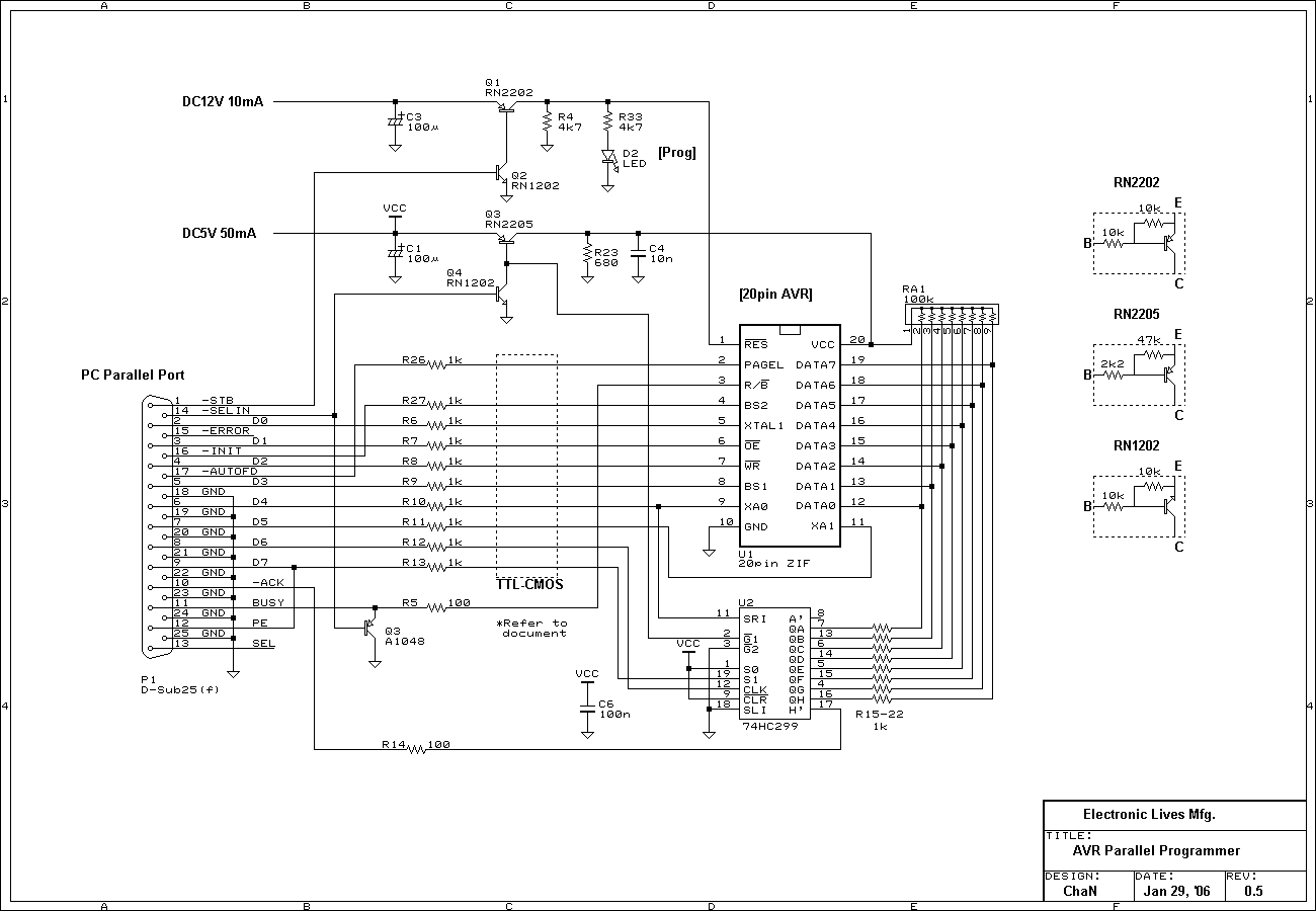

Ich habe eine Schaltung, AVR_HV_Prog, zur HV-Prog. gefunden die mit dem
74HC299N aufgebaut ist, nur den finde ich nicht mehr bei Händlern.
Hat hier einer eine einfache Schaltung mit noch erhältlichen Bauteilen?

Ich will mir für mein Problem einen HV-Paralell-Programmer nachbauen,
nur das der mit dem 74HC299 ist und den finde ich bei keinem Händler.
Ich habe mal versucht den Plan anzuhängen, mal schauen ob es ging. Sonst
ist der Plan auch unter elm-chan.org/works/avrx/avrxp.png zufinden.
Wenn hier einer einen einfachen Plan für so einen Brenner hat, dann her
damit.
Mal warten was hier noch für gute Ideen kommen.
Mach mal langsam.  In der Schaltung kannst du (normalerweise) das
Ding ohnehin nicht HV-programmieren.  Es braucht viel zu viele
Signale, die alle nicht mit dem Rest der Schaltung kollidieren
dürfen.
Also sieh zu, wie du das ISP zum Laufen bekommen kannst.

von Krach-Bumm (Gast)
Hallo Jörg, danke für das Angebot. Die Teile habe ich bis auf den
74HCT299 in der Bastelkiste. Ich werde mal den einfachen Programmer
nachbauen, wenn ich dann mal einen anderen MC "Verfuse" komm ich immer
noch ran. Der 4414 ist leider gelötet, wenn der 8515 Code gleich ist
werde ich mal versuchen den zu nutzen oder mit der Dilversion und einen
Adapter arbeiten. In der Schaltung habe ich wohl keine Change den MC zu
löschen, eigenlich sehr schade. Dann muss ich halt basteln, da die
Schlatung nicht gross ist wird es noch hinhauen, hauptsache die Software
läuft. Ich dachte schon daran den Hex zu ändern.... kann das hier einer?
Das glaube ich übrigens nach wie vor noch nicht.  Ich würde nicht
davon ausgehen, dass sich einer die Mühe gemacht hat, das Ding per
HV-Programmierung zu flashen und danach die ISP-Fuse abzudrehen.
Ich bin nach wie vor der Meinung, dass das eher irgendwas mit deinem
Programmer ist.  Aber irgendwie bist du seit Anbeginn des Threads da
wohl anderer Meinung …
