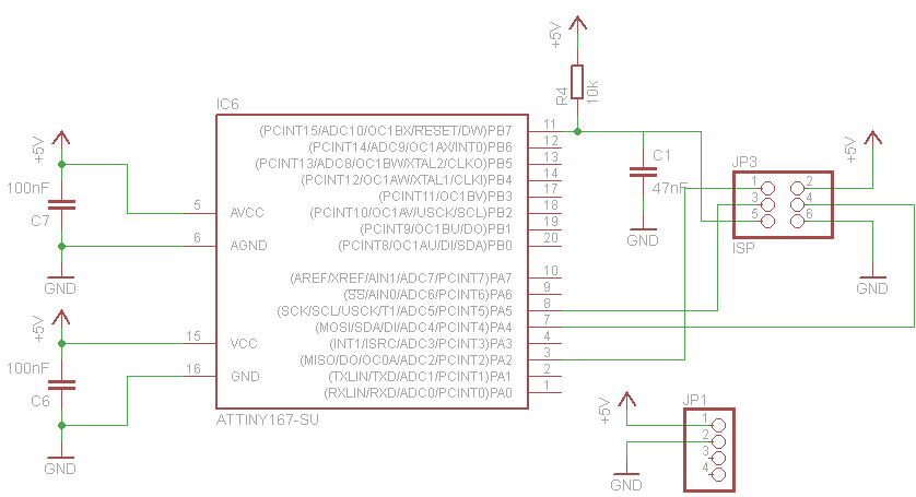

Hi, mein AVRISP mkII erkennt meinen Mikrocontroller, einen ATtiny167, nicht. Es sollte eigentlich alles korrekt gelötet sein (keine Kurzschlüsse oder unterbrochene Verbindungen). Daher bleiben meiner Ansicht nach noch mindestens zwei Fehlerquellen übrig: 1. ich habe den ATtiny beim löten zerstört (habe zum ersten Mal SMD gelötet) 2. die Schaltung enthält einen Fehler Testweise habe ich noch einen 10k Pullup an Reset gelötet (sollte aber eigentlich nicht notwendig sein, oder?). Ich habe mal den Schaltplan hochgeladen. Gibt es da grundlegende Fehler? Die Spannungsversorgung liegt auf einer anderen Platine und erfolgt über JP1 (Steuerlitze, 0,14mm²). Nach meiner Messung liegt Spannung an, der AVRISP erkennt die Spannung auch. Edit: ISP Clock habe ich auf 2,152 kHz eingestellt.
Am /RESET fehlt noch ein Widerstand von 10kOhm nach +5V. Eventuell stören auch die Anschlüsse des TLC5940 - da habe ich jetzt nicht näher nachgeschaut. Ich würde den TLC5940 testweise mal entfernen oder die ISP-Leitungen trennen. Gruß Dietrich

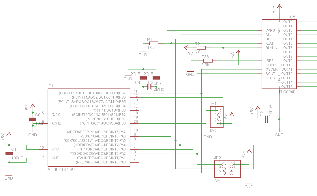

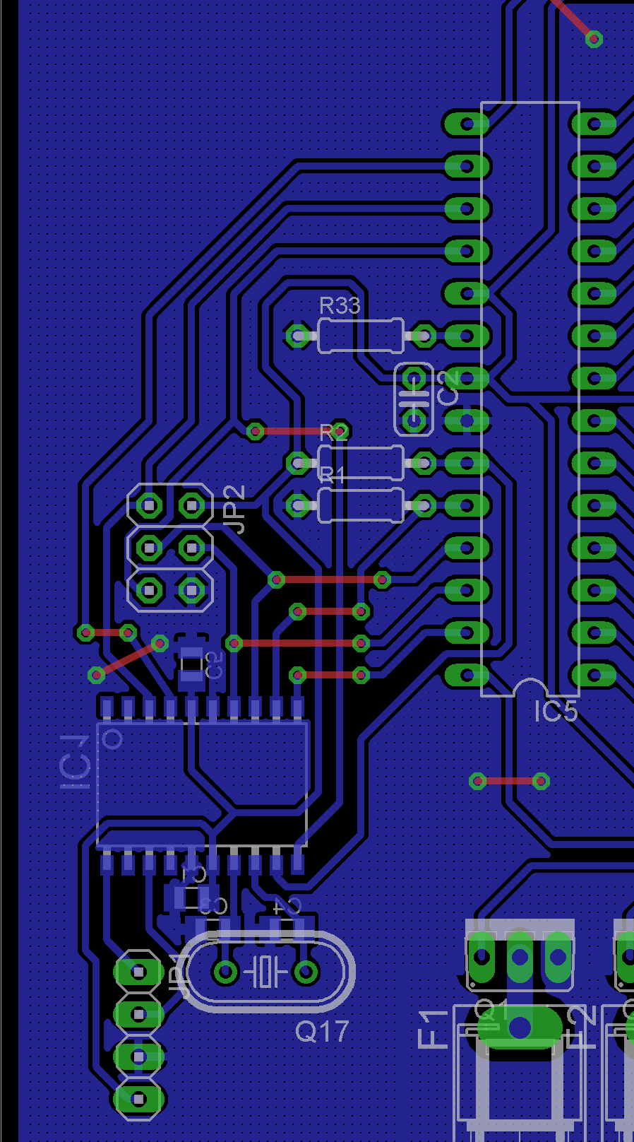

Dietrich L. schrieb: > Eventuell stören auch die Anschlüsse des TLC5940 - da habe ich jetzt > nicht näher nachgeschaut. Ich würde den TLC5940 testweise mal entfernen > oder die ISP-Leitungen trennen. Das wäre auch meine Vermutung. Verdächtig scheint mir der Anschluss SOUT des TLC5940. Wenn dieser die MISO-Leitung blockiert, kanns nicht funktionieren. Die anderen Leitungen des TLC5940 (SIN, SCLK, GSCLK) sind vermutlich Eingänge? Dann ist dort keine Störung zu erwarten. Vorschlag: Versuchsweise mal nur SOUT trennen. Wenn das hilft, wäre eventuell eine Schaltungsänderung nützlich: du könntest SOUT mit einem Vorwiderstand versehen, z.B. mit 2,2 kOhm.
Markus Weber schrieb: > Dietrich L. schrieb: >> Eventuell stören auch die Anschlüsse des TLC5940 - da habe ich jetzt >> nicht näher nachgeschaut. Ich würde den TLC5940 testweise mal entfernen >> oder die ISP-Leitungen trennen. > > Das wäre auch meine Vermutung. Verdächtig scheint mir der Anschluss SOUT > des TLC5940. Wenn dieser die MISO-Leitung blockiert, kanns nicht > funktionieren. Das mit dem SOUT habe ich auch gerade überlegt, nachdem ich nochmal in den Schaltplan gegangen bin. Das halte ich auch für das Problem, weil der TLC sich ja wie ein Schieberegister verhält, daher kommt beim SOUT dann wohl während des Programmierens etwas an. > Die anderen Leitungen des TLC5940 (SIN, SCLK, GSCLK) sind vermutlich > Eingänge? Dann ist dort keine Störung zu erwarten. Richtig, die werden wie beim SPI verwendet. > Vorschlag: Versuchsweise mal nur SOUT trennen. Wenn das hilft, wäre > eventuell eine Schaltungsänderung nützlich: du könntest SOUT mit einem > Vorwiderstand versehen, z.B. mit 2,2 kOhm. Eigentlich brauche ich SOUT gar nicht, hatte mir dabei nur gedacht "hmm, vielleicht will ich mit der Software doch irgendwann einmal die Werte des TLC auslesen. Werde jetzt also erst einmal die Leiterbahn durchtrennen und dann ggf. einen Widerstand einfügen. Danke euch nochmal für die Hilfe! Ich werde dann nachher posten, ob es klappt.
Die Verbindung zu SOUT ist gekappt, leider ohne Erfolg. Edit: die beiden MISO und MOSI habe ich jetzt auch noch vom TLC5940 getrennt, es ist jetzt nur noch RESET am TLC.

Herzlichen Glückwunsch! Du bist in eine der gemeinen AVR Anfängerfallen geraten. Du verwendest den !Reset-Pin des ATTiny (PB7) als Portpin. Das ist eine ganz dumme Idee. Erstens bräuchte der, solange er noch Reset ist, 10k nach Vcc, zum zweiten kannst Du den Chip damit genau einmal flashen und dann nie wieder. ISP funktioniert ohne Reset-Pin nämlich nicht. Das bekommst Du dann nur noch per HV-Programmierung in einem STK500 zurückgesetzt. Bei einem PIC wäre das egal, da ist das so gemacht, dass Du den IMMER programmieren kannst, aber bei AVR sägst Du Dir den Ast ab, auf dem Du sitzt. Also den !Reset-Pin niemals für was anderes verwenden als für Reset, es sei denn Du weißt genau, was Du machst, und es geht absolut nicht anders. Immerhin ist das ja bei Dir nicht nötig, Du hast noch freie Pins. fchk
Na toll. Das ist jetzt immerhin ein Schritt in die richtige Richtung. Normalerweise versuche ich Doppelbelegungen für den ISP zu vermeiden, habe ihn aber verwendet, weil ich einen Timerausgang brauche. Naja. Der 167er hat ja genügend Timerausgänge (Pin 17, OC1BV sollte funktionieren - nochmal das Datenblatt fragen). Dann werd ich nochmal den Dremel anwerfen und die Verbindung kappen. Ich hoffe das beste. Vielen Dank für den Hinweis! Edit: diese Leitung ist jetzt auch gekappt - keine Verbesserung. War eigentlich ja auch klar, weil das ja nur dann eine Auswirkung hat, sobald man den ATtiny verfust.

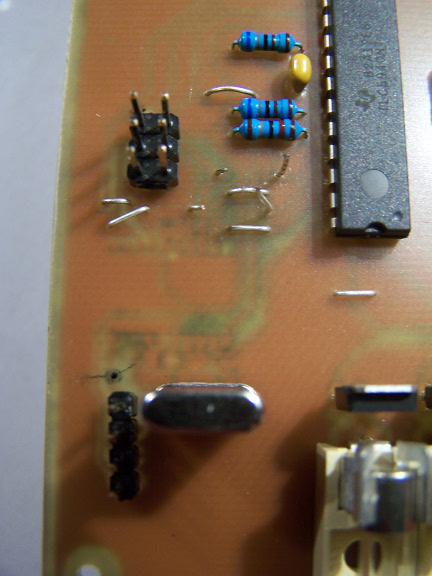

Betrifft : Es sollte eigentlich alles korrekt gelötet sein (keine Kurzschlüsse oder unterbrochene Verbindungen). => PlatineUnten.jpg/schaltplan.png Atiny : Lötbrücke zwischen Pin9 und Pin10
Den 10k Pullup nach Vcc an !Reset hast Du? !Reset ist mit dem ISP verbunden? fchk
Es sieht tatsächlich so aus, als wäre da eine Lötbrücke zwischen Pin9 und Pin10, ist allerdings (mit meinem Multimeter) nicht messbar. Ich habe den Zwischenraum nochmal gesäubert um außzuschließen, dass ich mich vielleicht doch vermessen habe. Allerdings ohne Erfolg. Der 10k Pullup ist eingelötet - das ist der, der auf dem Foto der Platinenunterseite so auffällig hervorsteht. Die Resetleitung habe ich auch vermessen (ebenso wie alle anderen Leitungen vom JP2 zum ATtiny).

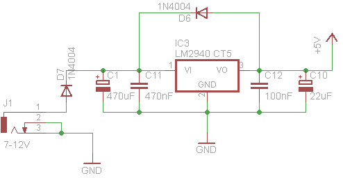

Ja, es ist ein original AVRISP mkII. Die Spannungsversorgung erfolgt mit einem LM2940 CT5, davor hängt ein billiges Steckernetzteil ( http://www.reichelt.de/Universalnetzteile/MW-3N06GS/3/index.html?&ACTION=3&LA=2&ARTICLE=87338&GROUPID=4945&artnr=MW+3N06GS ), welches auf 7,5V eingestellt ist. Auf der "Hauptplatine" ist eine Pfostenleiste, an welcher die TWI Leitungen sowie GND und Vcc liegen. Mit vieradriger Steuerleitung (ca 30cm lang, 0,14mm² Querschnitt http://www.reichelt.de/Steuerleitung/LIYY-414-25/3/index.html?&ACTION=3&LA=446&ARTICLE=10367&GROUPID=3326&artnr=LIYY+414-25 ), an welcher Buchsenleisten stecken, gehe ich auf meine Erweiterungsplatine. Diese Platine ist oben als Foto abgebildet.
Christian Rudolph schrieb: > Die Spannungsversorgung erfolgt mit einem LM2940 Das ist ein Low-Drop Regler, und die schwingen gerne. Hast Du einen Oszi zur Kontrolle, dass er nicht schwingt? Ggf. geht auch ein Multimeter mit "echtem" AC-Bereich. Wie unwahrscheinlich das auch immer sein möge - man sollte es jedenfalls ausschließen. Gruß Dietrich
Ich habe leider (noch) kein Oszilloskop, daher kann ich das nicht nachmessen. Allerdings beginnt ja der Spannungsregler zu schwingen. Der befindet sich auf der "Hauptplatine", dessen Mikrocontroller lässt sich einwandfrei programmieren und die Schaltung funktioniert auch. Was meinst du mit "echtem AC Bereich"? Ich habe dieses Multimeter: http://www.uni-trend.com/UT61D.html Ich habe jetzt mal eine Miniplatine geätzt und werde sie gleich bestücken. Ich hoffe, dass ich damit die ATtiny's programmieren kann. Die Schaltung davon habe ich mal angehängt.

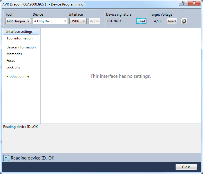

Ich habe mir heute einen AVR Dragon zugelegt. Im ISP Modus konnte ich (wie zu erwarten) nicht programmieren. Morgen werde ich dann versuchen, das Pinout für HVPP herauszubekommen - in der Onlinehilfe steht das für den ATtiny167 leider nicht. Hat jemand Tipps, wo ich dazu Hinweise finde? Angeblich soll das Pinout des HVP Headers dem vom ATtiny2313 entsprechen. Quelle: http://www.avrfreaks.net/index.php?name=PNphpBB2&file=viewtopic&p=1081501
Christian Rudolph schrieb: > @Sebastian: ich komme nicht aus der Gegend von Aachen, es sind über > 400km von hier ;-) sag mal ne PLZ, kann auch eine partielle sein > @fchk: bei Mouser und Digikey hatte ich die µC auch gefunden, allerdings > sind die Versandkosten mit 18 bzw. 20 Euro recht happig - zumal der µC > keine 2 Euro kostet. Gibt es keine Möglichkeit dort Versandkosten zu > sparen (außer den Warenwert über 60 Euro zu bringen)? RS berechnet 6.90€ Versandkosten, im 10'er Pack kosten die Teile 1.35 netto und sind verfügbar. fchk
Christian Rudolph schrieb: > Morgen werde ich dann versuchen, das Pinout für HVPP herauszubekommen - > in der Onlinehilfe steht das für den ATtiny167 leider nicht. > Hat jemand Tipps, wo ich dazu Hinweise finde? > Angeblich soll das Pinout des HVP Headers dem vom ATtiny2313 > entsprechen. Das Pin-In für HVPP steht im Datenblatt des Attiny167 (Figure 21-1, Parallel programming). Du brauchst anscheinend 19 Strippen, plus eventuell AGND (?) Das Pin-Out der HV-Pins des Dragon steht in der Onlinehilfe vom Atmel Studio oder under http://support.atmel.no/knowledgebase/avrstudiohelp/mergedProjects/AVRDragon/AVRDragon_PP_Description.htm. Mann muss glaube ich auch noch auf dem Dragon einen der +5V Vcc-Ausgänge mit dem Vsense-Eingang vom JTAG oder ISP-Header verbinden. Good luck. LG, Sebastian
Frank K. schrieb: > sag mal ne PLZ, kann auch eine partielle sein Niedersachsen, in der Nähe von Oldenburg (hab es daher nicht soo weit zu Reichelt). Frank K. schrieb: > RS berechnet 6.90€ Versandkosten, im 10'er Pack kosten die Teile 1.35 > netto und sind verfügbar. Super Tipp, da hatte ich noch nicht gesucht. Falls der Versuch mit HVPP heute fehlschlagen sollte, werde ich dort noch welche ordern. Sebastian Wangnick schrieb: > Das Pin-In für HVPP steht im Datenblatt des Attiny167 (Figure 21-1, > Parallel programming). Du brauchst anscheinend 19 Strippen, plus > eventuell AGND (?) Das ist mir jetzt schon fast peinlich, dass du das für mich nachgesehen hast. Gestern bin ich einfach nicht mehr dazu gekommen, das Datenblatt nochmal zu durchforsten. Zusammen mit der Information, die ich bei den avrfreaks gefunden habe, werde ich das dann wohl hinbekommen. In der Onlinehilfe im Atmel Studio zum Dragon steht für die "gängigen" µC eine Verkabelungsanleitung, dort sieht man auch, wie Vcc mit dem JTAG Header verbunden werden muss. Vielen Dank Christian
Christian Rudolph schrieb: > Frank K. schrieb: >> sag mal ne PLZ, kann auch eine partielle sein > Niedersachsen, in der Nähe von Oldenburg (hab es daher nicht soo weit zu > Reichelt). Ah. Also andere Weserseite von mir aus (OHZ) gesehen. > Frank K. schrieb: >> RS berechnet 6.90€ Versandkosten, im 10'er Pack kosten die Teile 1.35 >> netto und sind verfügbar. > Super Tipp, da hatte ich noch nicht gesucht. Falls der Versuch mit HVPP > heute fehlschlagen sollte, werde ich dort noch welche ordern. Ich hätte hier ansonsten noch ein STK500 rumliegen. fchk

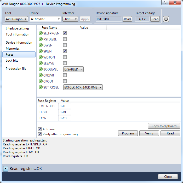

Ich habe nicht wirklich dran geglaubt, aber mit HVPP funktioniert es! Woran es lag, dass es über ISP nicht funktioniert, kann ich nicht sagen. Ich habe mal zwei Screenshots vom Erfolg hochgeladen :-) Edit: habe noch nicht ins Datenblatt gesehen, aber EXTCLK_6CK_14CK_0MS scheint nicht zu passen. Eigentlich hätte da wohl eher INTRCOSC_XXX stehen müssen. Vielleicht hilft es dann ja, wenn ich einen Quarzoszillator anschließe, um den Baustein korrekt zu fusen.
Vielleicht standen die Fuse-Bits auf irgendwelchem Mumpitz. Das habe ich schon ein paar Mal erlebt. Ich habe mir dann ein solches Gerät gebaut: http://mdiy.pl/atmega-fusebit-doctor-hvpp/ Damit wird erst mal alles neu Gekaufte an Kontrollern "behandelt" Somit haben die Kollegen dann den eigentlichen Auslieferungszustand und ich muß mir nicht die Schwindsucht an den Hals ärgern. ;-) MfG Paul
Paul Baumann schrieb: > Vielleicht standen die Fuse-Bits auf irgendwelchem Mumpitz. Genau so war es. Ich habe mit HVPP den internen Oszillator aktiviert und jetzt kann ich per ISP auf den µC zugreifen. Den µC per HVPP zu programmieren hat ziemlich viel Löterei mit fliegenden Drähten erfordert, was ich bei meiner fertigen Platine vermeiden möchte. (Die Screenshots stammen von dem µC, den ich auf die kleine ISP-Platine gelötet habe. Den µC um den es mir geht, der auch auf den Fotos zu sehen ist, muss ich noch umfusen.) Ich plane jetzt folgendes Vorgehen: ich werde den Quarzkristall von der fertigen Platine entfernen. Dann möchte ich einen externen Quarzoszillator anschließen, umfusen und den Quarzkristall wieder auflöten. Stören die angelöteten 22pF Kondensatoren, wenn ich an XTAL1/2 den Oszillator anschließe? Edit: Paul Baumann schrieb: > Ich habe mir dann ein solches Gerät gebaut: > http://mdiy.pl/atmega-fusebit-doctor-hvpp/ Das ist ziemlich nützlich, hätte mir in diesem Fall aber wahrscheinlich so ohne weiteres auch nicht geholfen, weil es ja ein SMD Baustein ist.
