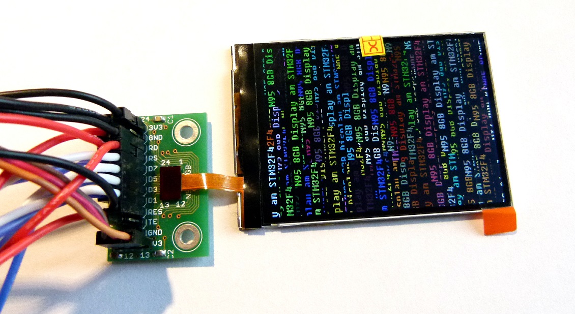

Hallo Forengemeinde,
die Ansteuerung des Handy-Displays vom N95 8GB ist ja mittlerweile
bekannt und hier nun ein einfacher Treiber portiert nach C für das
STM32F4 Discovery Board. Ein kurzes Demoprogramm ist enthalten. Das
Display gibt es als Ersatzteil bei diversen Händlern und Auktionshäusern
für günstige 10 Euro zu erstehen. Die Auflösung beträgt 320x240 Pixel.
Genauere Informationen zur Software und Hardware gibts unter:
http://mikrocontrollerprojekte.blogspot.de/
Vielleicht kann es ja der ein oder andere für eigene Projekte
gebrauchen.
Viel Spaß!

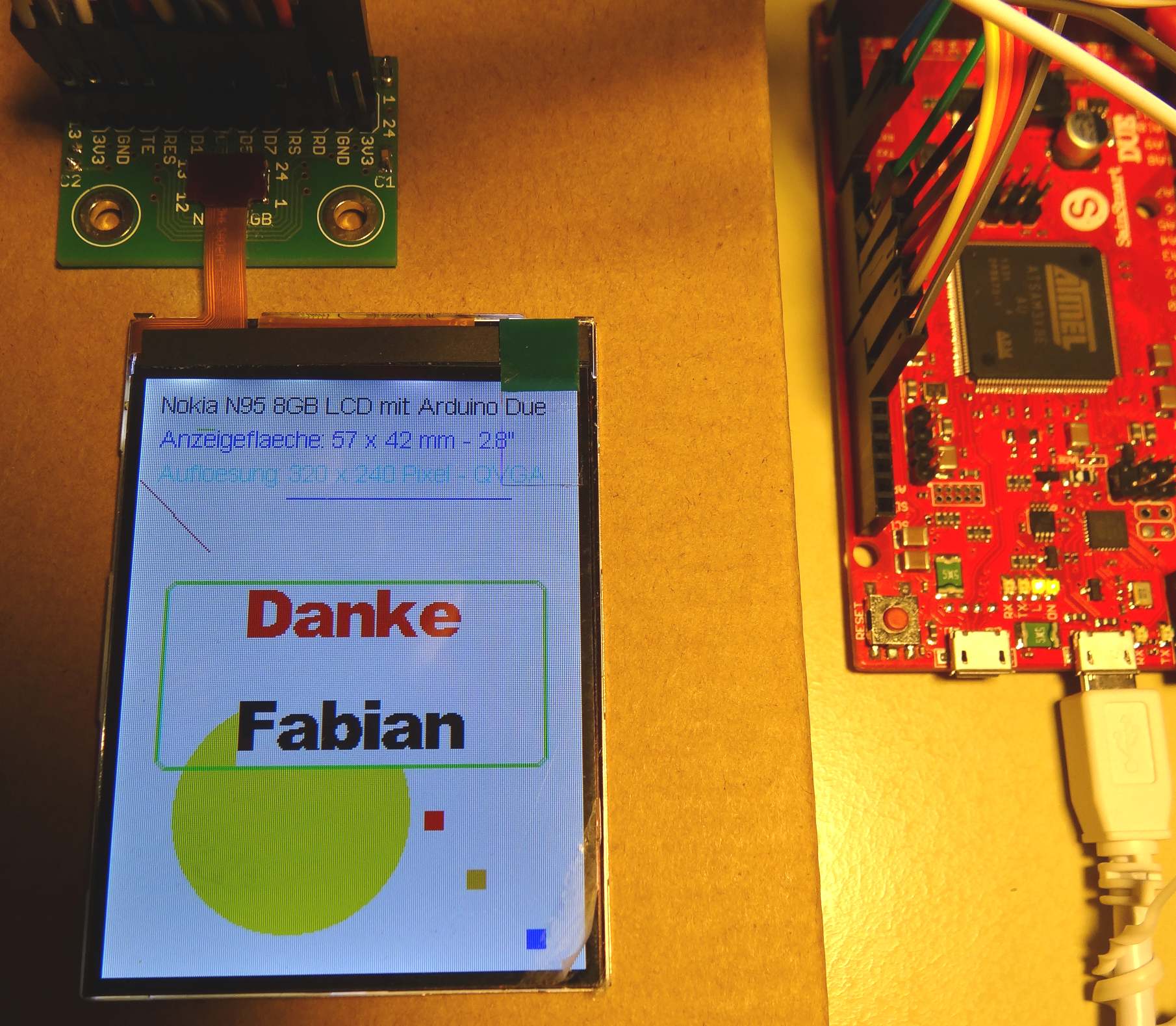

nachdem meine Platinen jetzt schon länger bei mir rumliegen (Danke!),
sind jetzt endlich auch die Displays aus China eingetrudelt.
Das portieren der SW auf den Arduino Due war relativ schnell gemacht, im
Bild das Ergebnis.
Im Moment funktioniert die SW nur über Port-Manipulation. Auf dem Due
Board haben sie offensichtlich die Addressleitung A5 des
Memory-Interfaces nicht rausgeführt. Die ganze Portbelegung ist sowieso
sehr merkwürdig auf diesem Board...
Na ja, jetzt versuche ich doch noch das Memory Interface zum laufen zu
bekommen...
Grüße
  Christian
Gast #3524261
So, jetzt habe ich auch das externe Memory Interface am Arduino Due zum
laufen bekommen (mit der Parallel library).
Die Geschwindigkeit hat sich deutlich gesteigert. Für das oben verlinkte
Testbild ergeben sich die folgenden Zeiten:
1226ms mit Port Ansteuerung
 255ms mit Memory Interface
Davon werden 165ms für das beschreiben des gesamten Screens mit der
Farbe Weiß benötigt. Es ist also knapp um den Faktor 5 schneller
geworden.
Source Code mit Ansteuerung und Library habe ich hier hochgeladen.
Grüße
  Christian

Ja ich finde auch das das Due Board etwas langsam ist. (Der ARM läuft
mit irgendwas um die 80MHz). So wie es aussieht, wird die
Geschwindigkeit von der SW begrenzt, weil es irgendwann nicht schneller
wird auch wenn ich das Memory Interface Timing weiter beschleunige. Muss
ich mir aber nochmal genauer ansehen. Ist halt das erste mal das ich ein
Arduino Due benutze.....
