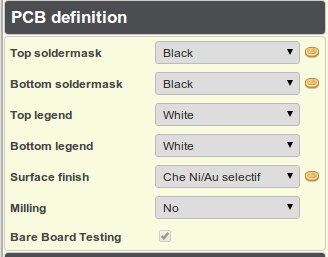

Hallo zusammen!
Hatte Probleme mit ungenauem Pastendruck und bin anscheinend jetzt auf
das Problem gekommen: Die Lotpaste haftet nicht weil die Schablone nicht
richtig aufliegt. Warum das so ist habe ich dann unter dem Mikroskop
entdeckt, siehe Photo. Bestellt war Stopplack in schwarz, aber
anscheinend hat der Hersteller den normalen grünen Lack aufgetragen und
danach noch eine Schicht schwarzen Lack. Diese Schicht verhindert nun
zuverlässig, dass die Schablone sauber aufliegt... Hätte ich das wissen
müssen oder ist das ein Herstellungsfehler?
Danke!
Jan

OP
Hallo Georg,
vielen Dank für Deine Antwort. Was micht stört ist tatsächlich die
schwarze Farbe, die Schicht ist so dick, dass die Pastenschablone nicht
mehr vernünftig aufliegt, der Pastendruck sieht danach wirklich schlecht
aus. Bestellt war aber LSM in schwarz, siehe Bildschirmfoto von der
Bestellseite... Wäre die unter der schwarzen Farbe befindliche grüne LSM
schwarz, wäre alles perfekt!

OP
So, mit dem Lieferanten gesprochen, hier die Antwort:
"This is indeed a normal way in case of black soldermask. We first print
a green coating and then a black coating. This is done to achieve the
best results. We do this for many years and there are no reported
problems of soldermask becoming too thick because of that."
Also doch normal und ich zu doof???

OP
Bis jetzt nur eine Antwort per Telefon: Angeblich machen die das auch in
etwa so, nur dass die zweite, farbige Schicht maximal 20um dick sein
soll und damit den Pastendruck nicht stört... Bin nächste Woche bei
einem Auftragsfertiger, den befrage ich dazu auch nochmal, der hat mehr
Platinen in seinem Leben gesehen als viele andere!
