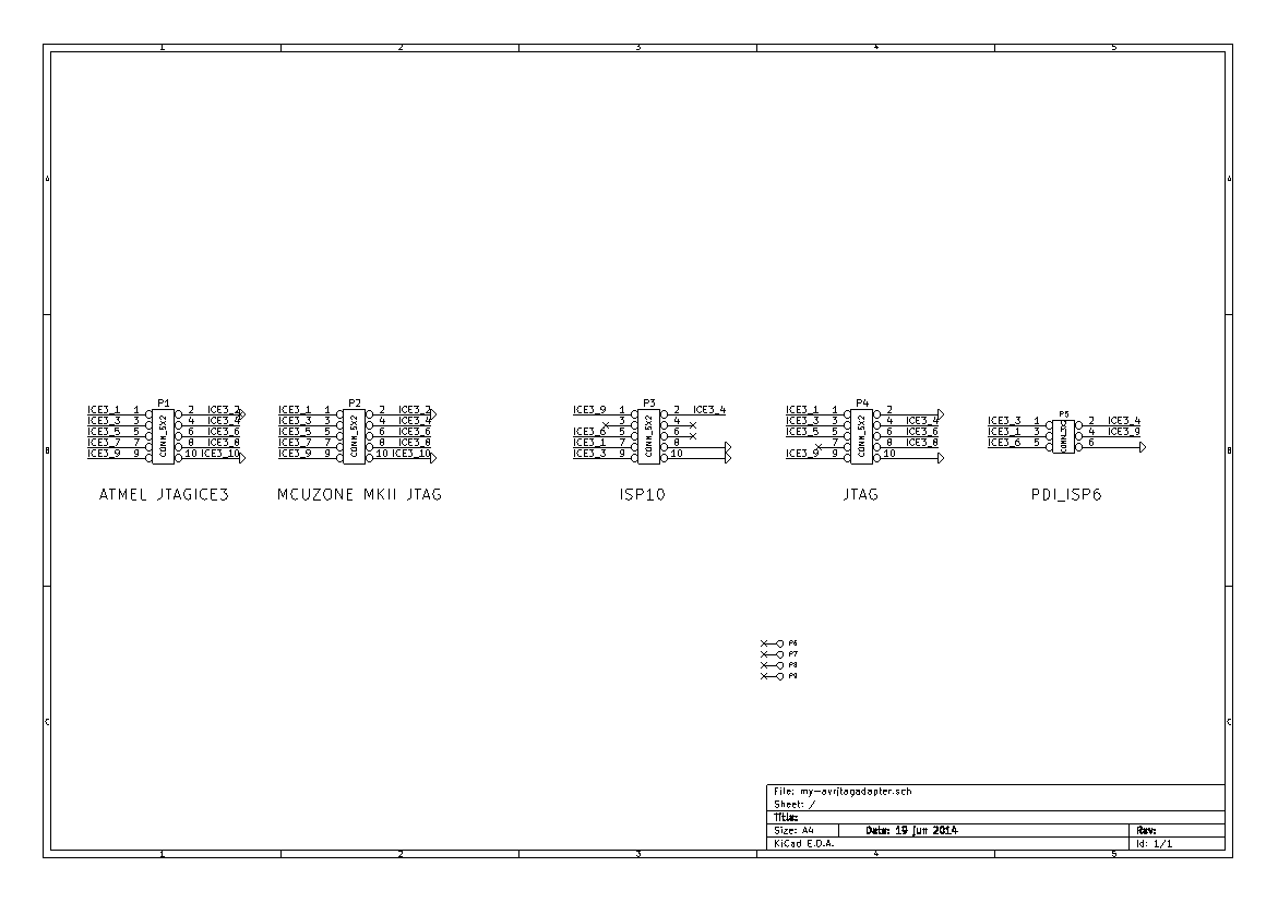

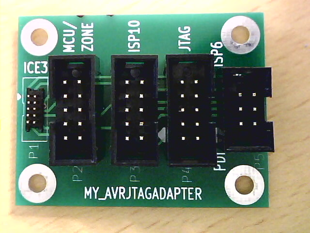

Liebe Mikrocontroller Gemeinde ...
habe eine kleine universelle Adapter-Platine für den JTAG ICE3 in Kicad
erstellt.
Der Vorteil ... der filigrane Anschluss vom JTAG ICE-Kabel muss nicht
ständig umgesteckt werden.
Auf der Ausgangsseite sind dann folgende Anschlüsse zu finden ....
- JTAG 10 polig
- ISP  10 polig
- ISP   6 polig
- PDI   6 polig
Es sind damit keine zusätzlichen Adapter mehr für die unterschiedlichen
Programmiermodi erforderlich.
In diesem ersten Prototypen habe ich noch eine Standard Stiftleiste mit
RM 1.27 mm ohne Wanne (= ohne Verpolungsschutz) eingesetzt.
Den passenden Wannenstecker gibt es beim großen C ... Bestell-Nr.:
740125 - 62 für 2,10 Euro
Ich habe das komplette Kicad-Projekt als ZIP Datei angehängt incl. der
Fertigungsdaten der Platine. Entworfen auf einem Lubuntu System. Die
Platine habe ich bei iteadstudio in Auftrag gegeben. Alles super, Preis
nicht der Rede wert, vom Absenden der Daten bis zur fertigen Platine auf
dem Schreibtisch < 3 Wochen.
Die Platine kann auch als universeller Adapter für einen MCUZONE MKII
eingesetzt werden.

Hallo G.S.
> erstellt.
Danke für Deine Bemühungen!
Schaltplan und Board wurden mit einem KiCad vom 25. Mai 2011 erzeugt.
Aber sie werden hier problemlos mir der aktuelleren Version:
Application: kicad
Version: (2014-06-29 BZR 4957)-product Release build
wxWidgets: Version 2.8.12 (release,Unicode,compiler with C++ ABI
1002,GCC 4.6.3,wx containers,compatible with 2.6)
Platform: Linux 3.11.0-24-generic i686, 32 bit, Little endian, wxGTK
Boost version: 1.54.0
         USE_WX_GRAPHICS_CONTEXT=OFF
         USE_WX_OVERLAY=OFF
         KICAD_SCRIPTING=ON
         KICAD_SCRIPTING_MODULES=ON
         KICAD_SCRIPTING_WXPYTHON=OFF
         USE_FP_LIB_TABLE=HARD_CODED_ON
         BUILD_GITHUB_PLUGIN=ON
angezeigt.
Gute Idee.
Allerdings habe ich so auf die schnelle keine Möglichkeit, das ganze zu
verifizieren und zu testen.
