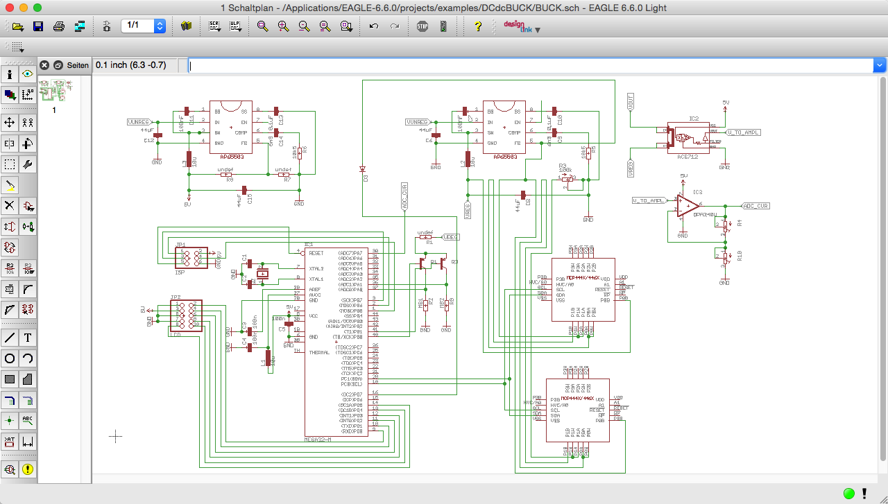

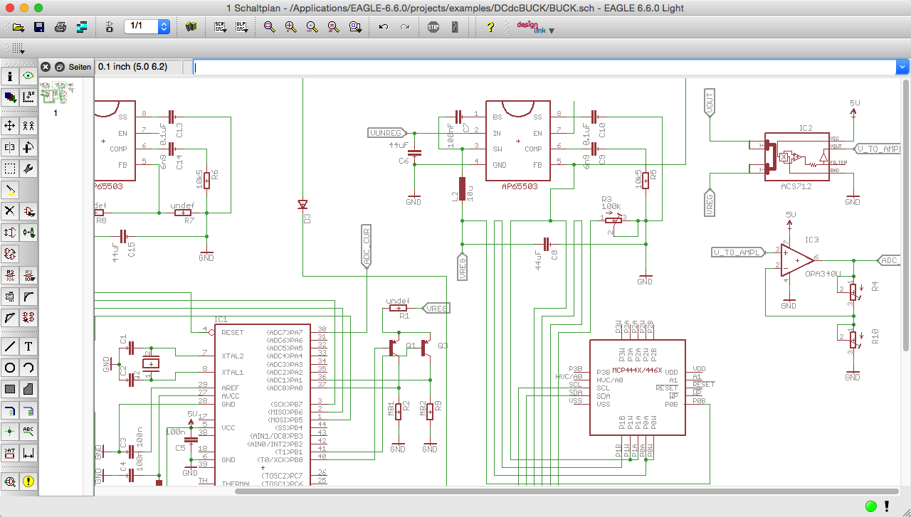

von Felix K. (felix133711)
Okay ich erläutere mein Projekt mal ein wenig genauer. Aufgabe ist ein
Platinenlayout mit Eagle zu entwerfen, was letztlich auch geplottet
wird.
Ich habe bislang einen ATMega als Steuerung des ganzen BUCK DC/DC
(Stepdown) vorgesehen.
Am Eingang liegen 19V 3A an (Notebook-Netzteil). Ich nutze für die
Versorgung meines Atmega einen AP65503 (Voltage Regulator). Die Spannung
möchte ich nun einstellen können, dazu nutze ich einen weiteren AP65503,
um die 19V auf X Volt einzustellen. Es kommen dabei 8 Bit Potentiometer
zum Einsatz.
Als 2. soll nun allerdings auch der Strom reguliert werden. Es wurde
bereits folgende Methode genannt: "Konstantstromquelle mit OPV und
N-Kanal-MOSFET". Nun frage ich mich nur wie solch einen Aufbau am besten
in meine Schaltung integriere.
Ich habe euch mal mein Layout angehangen.
Vielen vielen vielen Dank!

von MaWin (Gast)
Meist du nicht, daß du mit der Aufgabe offensichtlich hoffnungslos
überfordert bist ?
Man kann mit einem 5.5V aushaltenden Poti keine 19V regeln.
Wenn man sowieso schon was regelt, nämlich die Spannung, wäre es da
nicht sinnvoll, dasselbe Stellglied (den Schaltregler) auch für den
Strom zu verwenden, den im Endeffekt geht man mit der Spnnnung runter
wenn der Strom zu gross wird ?
Ja, dein Schaltregler ist etwas ungeeignet für 2 Regelparameter, aber
ein uralter TL494 täte es schon ganz einfach.
Zumal der TL494 auf Grund seiner langsamen Schaltfreuenz auch erheblich
besser geeignet ist damit ein Anfänger damit eine funktionierende
Schaltung hinbekommt, weil die Anforderung an Layout und Bauteile nicht
so kritisch sind.

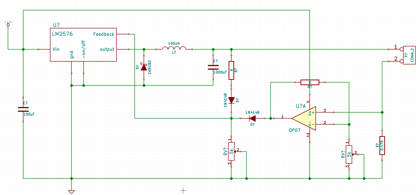

von Mampf F. (mampf) Benutzerseite
Im Anhang nur mal schnell theoretisch zusammengekleistert ...
Was wäre denn mit soetwas?
LM2576 als buck-Converter und die Strombegrenzung über einen
(Low-Side-)Shunt, der den FB-Pin dann hochzieht, sobald der Strom zu
hoch ist.
Vorteil hier wäre, dass die Abfallspannung an den Potis innerhalb des
Spannungsbereichs der Digitalpotis wäre.
Aaaaaaber: Low-Side-Shunt ...
Nur mal so eine Idee ... Was haltet ihr davon?
von Michael B. (laberkopp)
OP07 arbeitet nicht ab 0V, also eher ein LM358,
Die senkrechte 1N4148 ist nicht nötig weil der OpAmp den Spannungsteiler
auch so hochziehen kann. Das erspart die Verfälschungen durch die Diode.
Da dein shunt nach der Spannungsabtastung liegt, sinkt die
Ausgangsspannung beisteigendem Strom.
Aber im Prinzip macht man das so.
http://www.ti.com/lit/an/snaa136a/snaa136a.pdf
Wow, erstmal vielen Dank für die ganze Hilfe hier...echt der Hammer.
Ich habe mir die Schaltung mal angeschaut und habe mit der Grundlage
jetzt eine Schaltung entworfen, die so eigentlich passsen müsste. Hier
und da fehlen noch die richtigen Widerstandswerte, aber im groben und
Ganzen sieht das doch ganz gut aus so?
Ein ACS712 misst am Ausgang permanent den Stromdurchfluss und gibt dabei
pro 1A ein Vout von 1V. Geplant sind in meiner Schaltung ca. 3A am
Eingang.
Vout gibt mir nun also ein Feedback zur aktuellen Stromstärke, dieses
Feedback verstärke ich und teile es einem ADC-Channel mit. Im
Microcontroller überwache und stelle ich die Spannung und Stromstärke
ein.
Begrenze ich die Stromstärke auf 100mA und der Verbraucher zieht mehr
als er darf greift mein Programm ein und schaltet den Pin PD7 auf HIGH
(5V). Bekommt der FB-Pin am AP65503 nun mehr als 0.3V geht er in den
current-limiting-mode.
Wie findet ihr die Lösung/ Herangehensweise? Kann das so funktionieren?
Oh du hast recht ... op07 ist garkein r2r ... dann meinte ich wohl den
opa2343 und hab ihn verwechselt ...
von MaWin (Gast)
Du weigerst dich beharrlich die schon erwähnten Fehler (z.B.
Spannungsfestigkeit) zu berücksichtigen
und glaubst, dein uC wäre schnell genug, per A/D-Wandlung und
Digitalpoti-Neuprogrammierung einen zu hohen Strom zu begrenzen (was
beim Akkuladen ja noch gehen mag).
Dann verteilst du munter irgendwelche Label-Wortsuchspiele auf deinem
Schaltplan an statt die Leitung dort hin zu ziehen wo sie hin führt.
Labels sind für den Übergang von einem Schaltplanblatt zu anderen und
selbst dann ordnet man sie übersichtlich an und pfeffert sie nicht dort
hin, wo man sie gerade fallen lässt.
Du wirst dich noch wundern, wie die Störungen des Schaltreglers den uC
zum abstürzen bringen. Unklar ist, was passiert, wenn der zu ladeennde
Akku angeklemmt ist während VUNREG schon abgeschaltet wurde. Der Weg
wird noch weit.
Mit der Spannungsfestigkeit meist du doch die vom digitalen Poti? Die
habe ich doch jetzt mit dem davorgeschalteten Poti behoben oder etwa
nicht?
Reichen im "Schnitt" denn keine 300khz um auf eine Stromspitze zu
reagieren?
Der A/D wandler ist mit schonmal mit 200khz sample rate dabei. Das
i2c-interface macht 400khz. Was heißt bei dir denn schnell genug bei
dir? (Hab da noch keine wahnsinnig große Erfahrung gemacht)
Wie ich bereits erwähnte bin ich noch absoluter Anfänger in diesem
Bereich (hast du jetzt auch anscheinend mitbekommen) ich werde diesen
Ratschlag bei kommenden Projekten auf jeden Fall in die Tat umsetzen.
Ich dachte mir bei der ganzen Label Sache, dass diese zur besseren
Übersichtlichkeit beträgt, anscheinend ist das dann doch nicht der Fall
- aber gut, danke für den Hinweis.
Das letzte was ich mit der Schaltung möchte ist ein Akku zu laden.
Rückströme schließe ich also aus. Die digitalen Potis speichern den
zuvor eingestellten Widerstand übrigens.

von MaWin (Gast)
> nicht?
Wie willst du die Spannungsfestigkeit deines elektronischen Potis
umgehen in dem du ein gleiches elektronisches Poti davorschaltest ?
Dann wird deine Stromregelung wohl ERHEBLICH zu langsam sein.
Danke Torsten für deine Antwort.
Ich sollte vielleicht noch erwähnen, dass der Nutzen und die Effizienz
(klingt vielleicht komisch) der Schaltung keine große Rolle spielt. Ich
weiß, dass man immer so effizient wie möglich arbeiten sollte. Das
Projekt ist für die Uni gedacht, in dem wir uns mit eagle vertraut
machen sollen.
Die komplette Reglung über den uC ist vielleicht etwas übertrieben -
auch die ganzen digitalen Potis - die sind hauptsächlich drin, damit die
Schaltung an SChaltkreisen gewinnt und dadurch ein wenig "komplexer"
wird.
Ich Frage also wirklich nur nach absoluten Problemen meiner Schaltung.
Ich habe die Schaltung eigentlich auch mit meinem Dozenten
durchgesprochen - er meinte eigentlich, dass das so klargehen müsste.
@MaWin
Ich habe doch ein analoges Poti davorgehauen.
Was heißt denn ERHEBLICH. Kannst du mir irgendwie eine Größe zur
Vorstellung nennen?
Für einen Kurzschluss mag das schon sein. Aber für irgendein controller,
der dranhängt der allmählich mehr Strom zieht?
Danke für eure Hilfe!

von MaWin (Gast)
In der Masseleitung eher kontraproduktiv.
> Vorstellung nennen?
Controller ziehen sehr schnell unterschiedlichen Strom.
Erheblich betrifft alles angeschlossene elektronische.
Bei angeschlossenen Akkus, Motoren oder Glühlampen mag es reichen.
