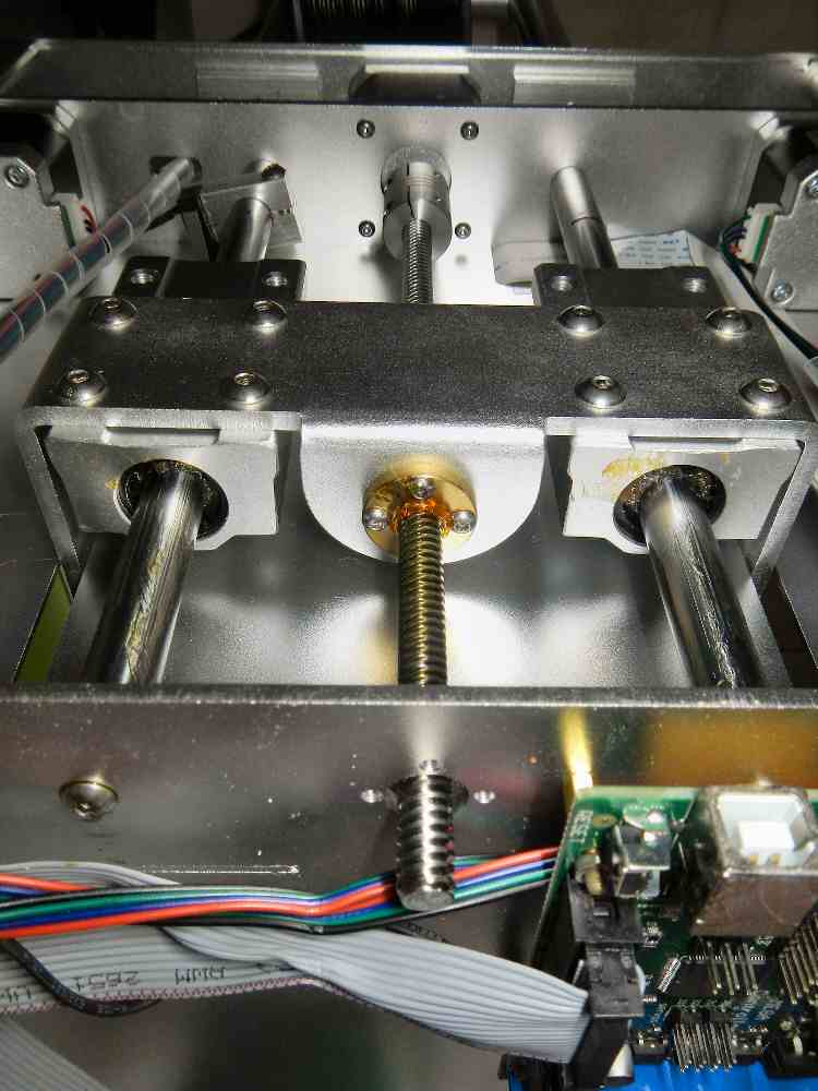

Sooo, hab mir auch den Drucker bestellt und er wurde heute geliefert.
Ich hab ihn noch nicht in Betrieb genommen also kann ich zum Druck
selber noch nichts sagen.
Also gleich mal eine Warnung:
Der Drucker ist obwohl er fertig zusammengebaut geliefert wird nichts
fuer mechanisch unbedarfte!
Warum?
Bevor man ihn in Betrieb nimmt, muss man das obere Deckblech abschrauben
und dann alle Riemenfuehrungsrollen (6 Stueck) ausbauen und neu lagern
bzw. dafuer sorgen, dass die Rollen frei laufen koennen.Dh. bei 4 Rollen
muss man Anlaufscheiben einlegen und bei 2 muss man ueberhaupt eine
andere Lagerung machen.
Wenn ich mehr Zeit habe folgen Fotos und mehr Infos.

von W. M. (thematsche)
Nach einem gruendlichen Refurbishing macht er jetzt das was er soll.
Im Prinzip ist es so wie hier beschrieben:
Beitrag "Re: 3D-Drucker für 160,- kann der was taugen?"

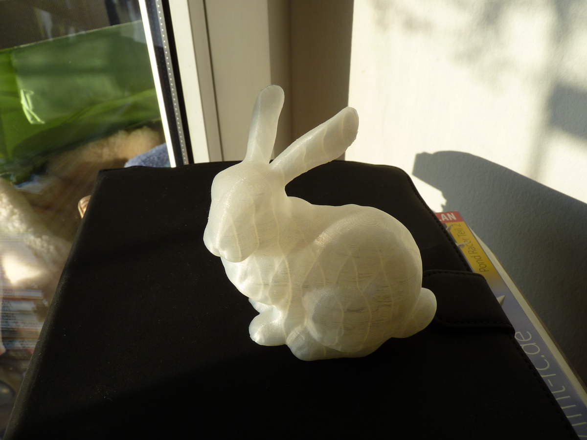

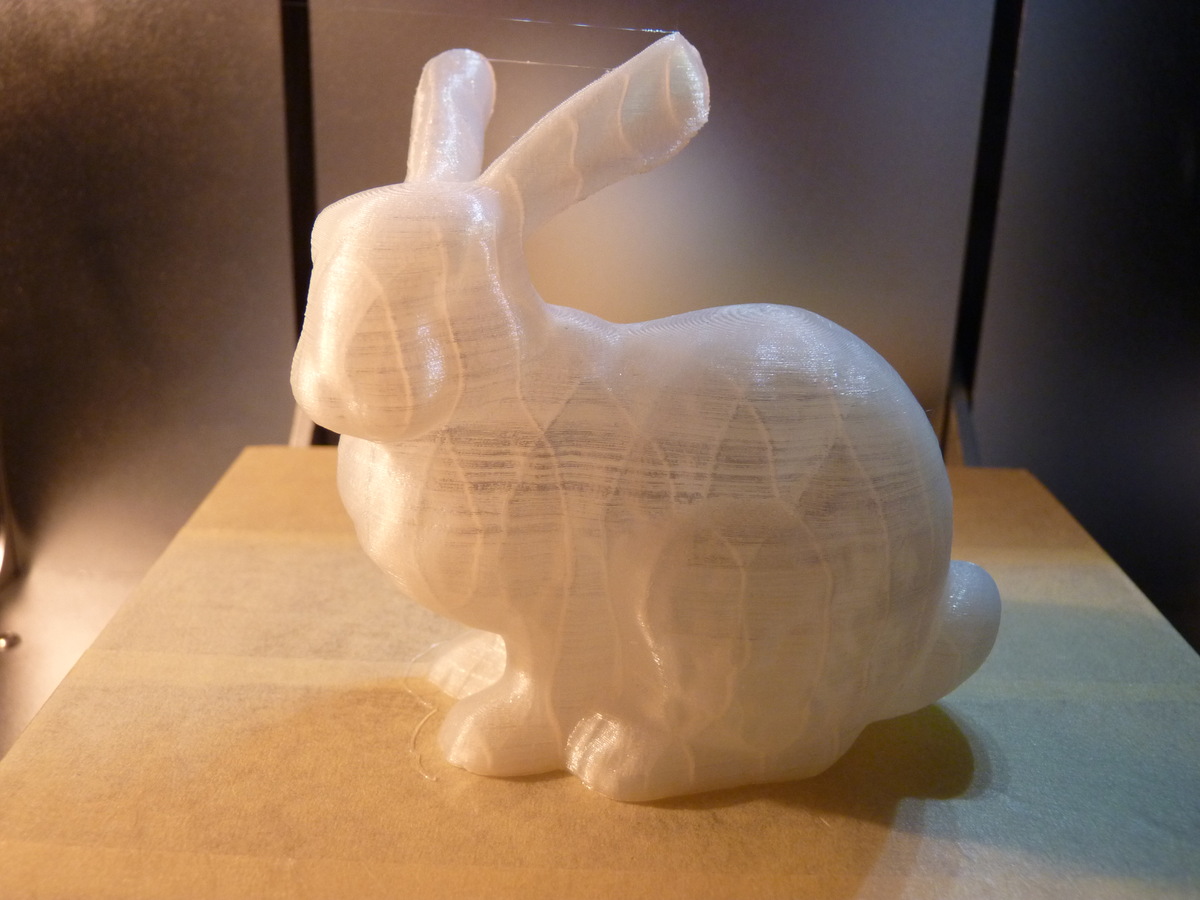

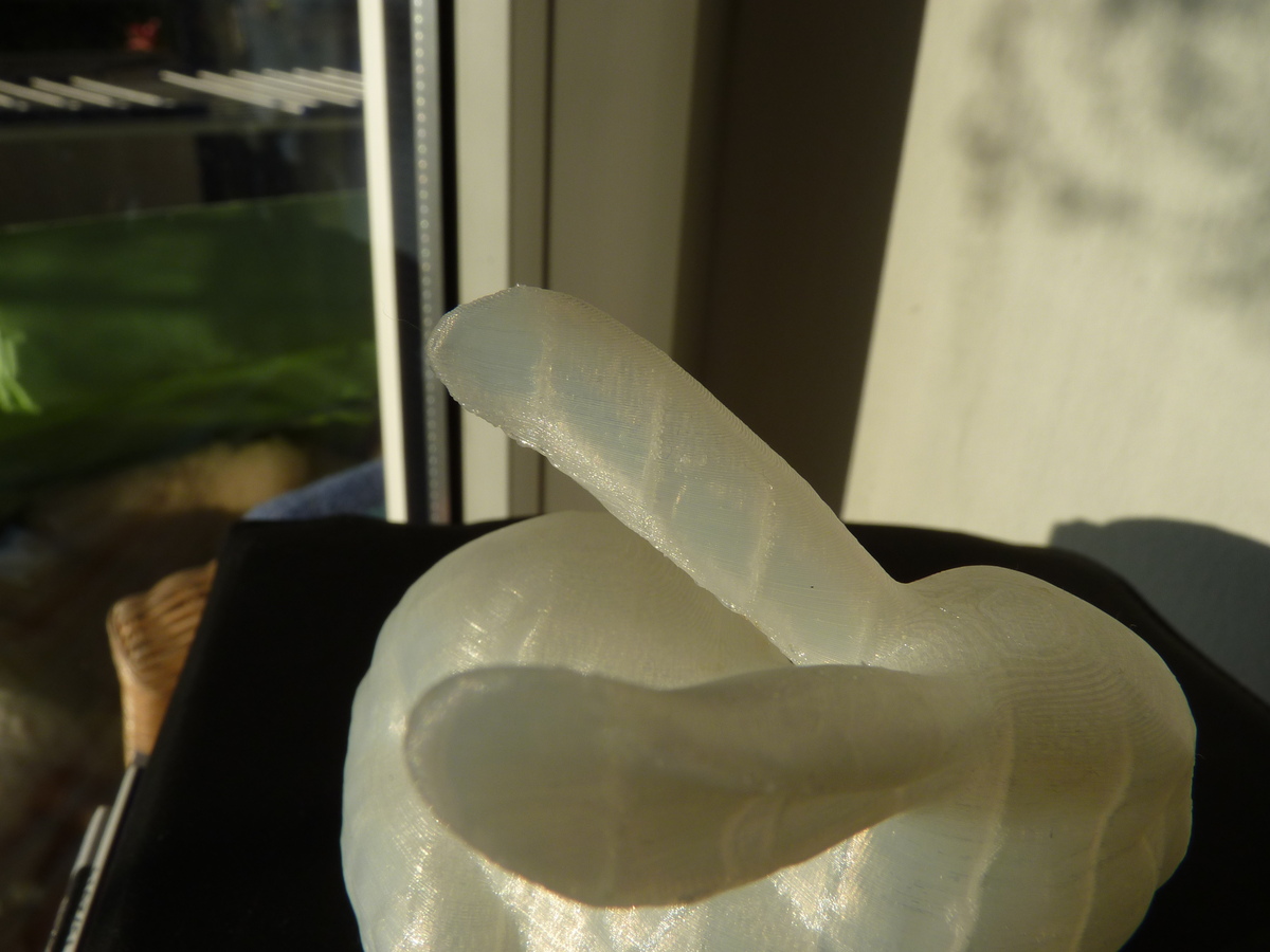

W. M. schrieb:
> Ich will ja hier nicht protzen, sondern Infos u. ev. Entscheidungshilfen
> liefern.
Wie gesagt, ich will ja nicht protzen, aber jetzt bin ich doch ein
bischen stolz.
Auch die Ohren sind recht sauber.
Also mir gefaellt der Stanford Hase.
von Timmo H. (masterfx)
Sieht echt gut aus. Mit oder ohne Lüfter? Welche Druckgeschwindigkeit?
Ohne Luefter.
Ach ja, die .ini wollt ich ja posten.
Das ist die Cura.ini die ich nach mehreren Versuchen angepasst und in
Octoprint importiert habe.

von Jonas W. (mf-fahrer)

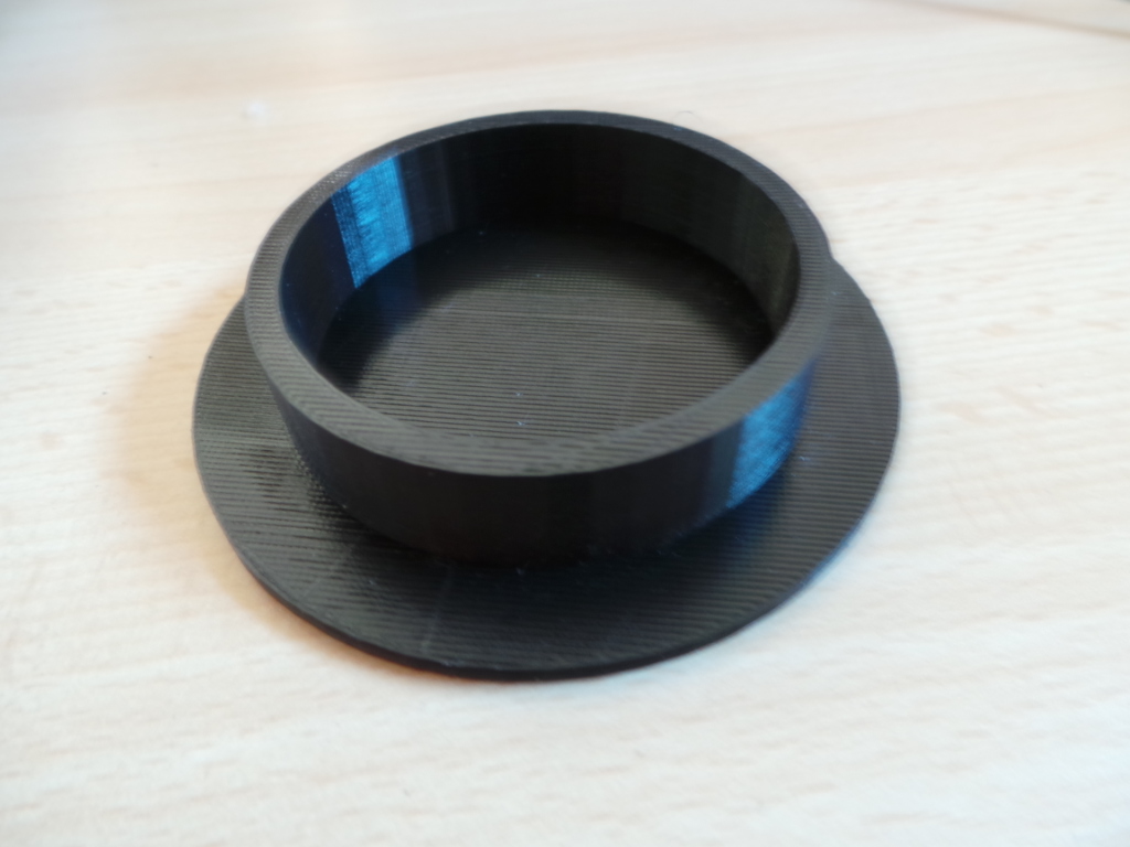

So, mein Drucker ist wieder da. Diesmal ist auch alles in Ordnung.
Nachdem ich die Druckplatte kalibriert habe, hab ich gleich den ersten
Druck gestartet. Ein paar kleine Testobjekte zum Nachjustieren. Als das
geschehen war startete ich den Druck, welcher hier als Bilder zu sehen
ist.
Das ganze dauerte etwa 6 Stunden.
Was denkt ihr, welche Parameter sollte ich noch ändern?
MfG
Jonas
Die Belichtungszeit deiner Kamera (ist beides verwackelt)
Ansonsten kann man bei so einem Gebilde ja nicht all zuviel falsch
machen.

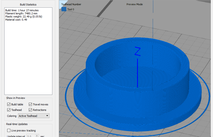

Die 6 Stunden erscheinen mir ein bisschen viel. Durchmesser von dem Ding
so etwa 7cm? Hohe ca. 2cm? Würde ich in etwa 1 Stunde für brauchen.
EDIT: Ok 1,5 Std mit 40% Infill... habs mal eben schnell nachdesignt.
Cura sagt mir als Zeit 4h 10min. Mit 20% infill.
Aber der schnellste ist der Drucker wirklich nicht. Aber für mich
ausreichend.
Also ich habe 55mm/s eingestellt. 50% Outline underspeed.
Da ist der unterschied. Original, nach Pollins angaben werden nur 20mm/s
eingestellt. Und so hab ich es auch erstmal getan.

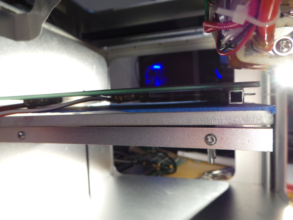

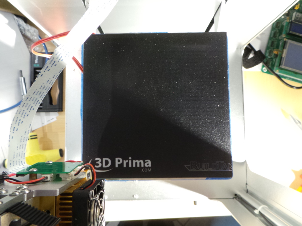

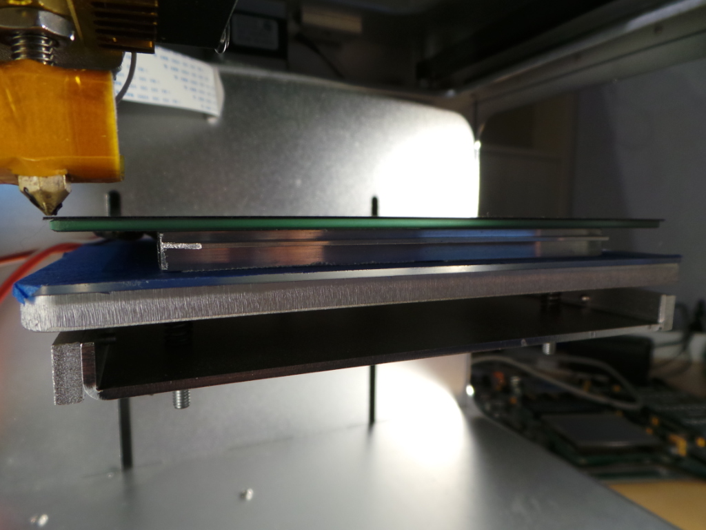

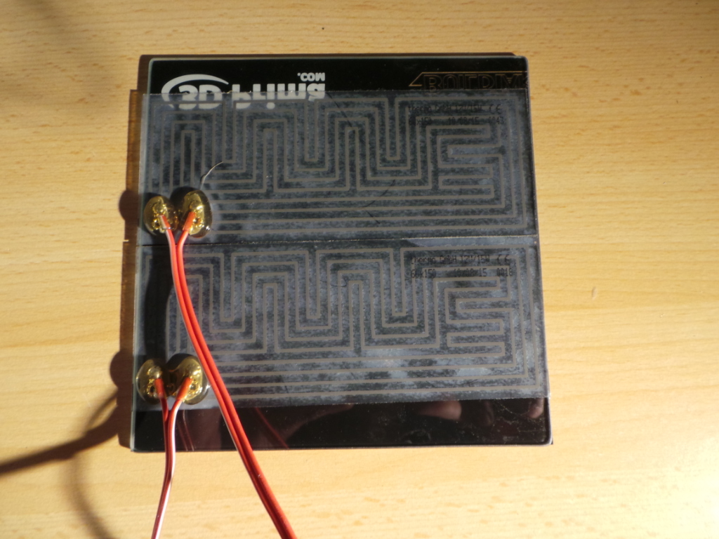

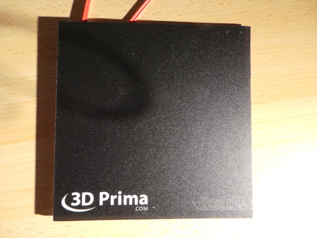

Nabend,
heute habe ich mir ein Heizbett für meinen 3D Drucker gebaut. Damit ich
das verziehen von PLA nicht mehr habe. Es entstand aus 2 Heizfolien,
einer Glasplatte und optional einer Buildtak Folie.
Bilder seht ihr im Anhang.
MfG
Jonas
Jonas W. schrieb:
> Nabend,
Hmmm, das heisst, du hast jetzt 10 mm weniger Bauhoehe?!
Und wie regelst du die Temp?
Ja 10mm weniger. Wird aber noch geändert wenn ich etwas passendes
entworfen habe.
Dafür habe ich mir eine Platine und ein Mikrocontroller programmiert.
Der regelt die Temperatur auf 60°C. Aber die ist noch nicht geätzt. Im
Moment schalte ich es manuell bei den ersten 4 Schichten ein. Danach
verzieht sich bei mir nichts mehr. Klappt gut.
Musste das Heizbett noch umbauen. Weil das Glas bei dem starken
Temperaturanstieg gesprungen ist.
Jetzt heize ich die Aluplatte auf und darauf ist eine BuildTak geklebt.
Ein Temperatursensor erkennt die Temperatur und eine Steuerung regelt
die Temperatur auf 65°C.
MfG
Jonas
Noch was.
Ich nehme mal an, dass bei euch auch bei der Trapezspindel unten das
Gegenlager fehlt. Dadurch federt das Heizbett ueber die Wellenkupplung
wie ein Trampolin. Hier hab ich ein einfaches Rillenkugellager
verwendet. Ist bei den relativ geringen Axialkraeften ausreichend.

@Trapezspindel (Z-Achse):
Japp, hängt in der Luft ... bei der Gelegenheit fiel mir auch auf, dass
eine der beiden runden Z-Achsführungen an einer Seite nicht
festgeschraubt war ... wurde nachgeholt.

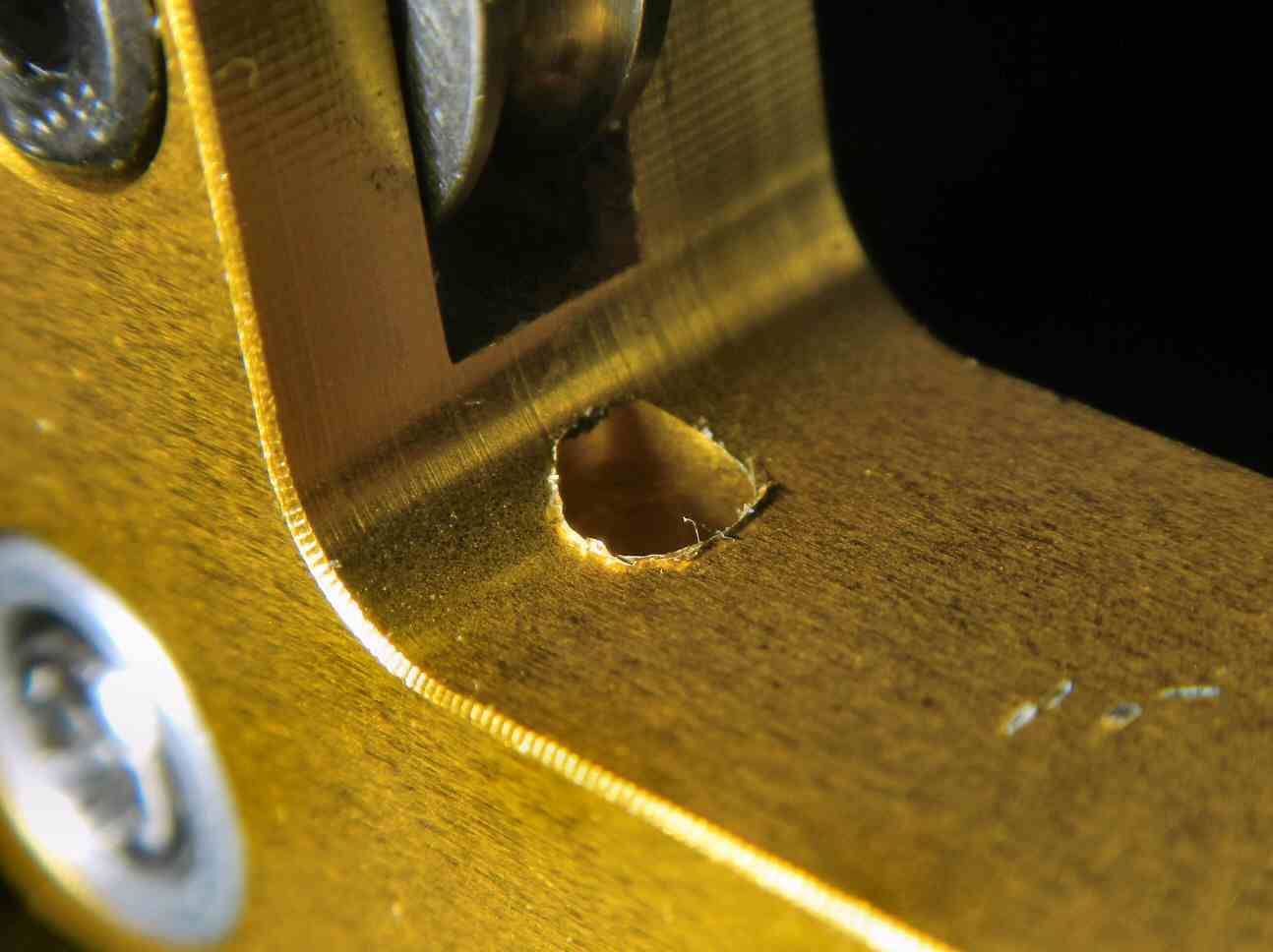

Anbei ein Foto der unmodifizierten Z-Mechanik

von T. (Gast)
Habe eben eine kleine Schraube gefunden die zum Drucker gehört... beim
hantieren fürs Foto ist sie HERAUSGEFALLEN ... stellt sich heraus: es
ist eine der vier der Betthalterung (zwischen Trägerarmen und
Druckplatte).
Ursache: Gewinde in der Druckplatte sind zu groß und die M3 x 0,5
Schraube hält nur durch unbeabsichtigte Verspannung (da beide Trägerarme
nicht ganz parallel zueinander sind). Des weiteren ist eine der vier
Schrauben kürzer.
Fazit: Zumindest Kontermuttern und neue (ausreichend lange) Schrauben
verbauen ... oder gleich ein größeres Gewinde (M4) nachschneiden.

von T. (Gast)
Also ich hatte heute früh wieder einen Filamentstau im Extruder - und
ich kann 100% eine Überhitzung als Ursache ausschließen.
Aktuelle Hypothese: zu viel Filament-Retraction -> Filament bleibt beim
Rückzug im MK8 Anpresshebel stecken (Bohrung Richtung Motorritzel
scharfkantig) und knickt dann seitlich um....
Ist zugegebenermaßen sehr gewagt die Theorie... habe bei der Gelegenheit
nun aber gleich den Extruderkopf mit einer neuen Hotend-Schraube
verstehen - dabei ist mir auch aufgefallen dass die Montage des
Extruders am X/Y Ausleger instabil ist:
Der komplette Extruder lässt sich (von vorne betrachtet) im Uhrzeiger
und Gegenuhrzeigersinn etwas drehen - schuld ist eine schlechte Passung
der beiden Schrauben die den Übergang vom gelb eloxierten Metallteil zum
Drucker hin bewerkstelligen sollen. Vorgesehen ist wohl eine
Senkkopfmontage, verbaut sind Flachkopfschrauben....
Einmal mit Profis arbeiten :)
von T. (Gast)
Foto-Posting
von T. (Gast)

dafür zu begeistern, Zahlen einzugeben und parametrisch zu konstruieren.
Und siehe da, es gibt das richtige Programm für mich: OpenSCAD
Das ist genau das, was ich brauche: man bastelt sich mit einem Skript
die Zeichnung zusammen und sieht nebenan in einem Fenster, was rauskommt
(mit Drehen, Zoomen etc.).
Das exportiert man dann nach STL (vorher in OpenSCAD: Design -> Compile
and Render (F6), dann File -> Export -> Export as STL).
Ich habe eine Version von 2014 (über Debianstable-Paketverwaltung
installiert). Eine neuere Version von 2015 soll auch Text können, meine
kann das noch nicht - brauche ich aktuell auch nicht.
Wer es will, sollte gleich die aktuelle Version nehmen.
Mit slic3r wird dann daraus die gcode-Datei, die der Drucker frisst:
slic3r  --nozzle-diameter 0.4  --print-center 75,75
--filament-diameter 1.75  --temperature 230  --first-layer-temperature
230  --bed-size 150,150  --layer-height 0.2  --first-layer-height 0.2
--top-solid-layers 5  --bottom-solid-layers 5  --perimeters 5
Abluft_Endstueck.stl
Als --*layers habe ich von default=3 auf 5 erhöht, weil das Teil gerne
etwas stabiler sein darf.
Als Layerhöhe habe ich auch 0.4 probiert. Das geht auch, sieht grober
aus und geht deutlich schneller.
Frohe Weihnacht!

Hallo Thematsche,
nachdem nun mein China-Heizbett endlich eingetroffen ist, gehts jetzt
weiter mit dem Upgrade des Druckers...
Ich hab das Heizbett an die Anschlüsse für "Heatbed" auf dem
Mega_Controller angeschlossen, aktuell ist kein NTC angeschlossen.
Ich habe keine Funktion an diesem Ausgang, was mache ich falsch?
Brauche ich eigentlich ne weitere Stromversorgung? Das Heizbett zieht ja
schon ordentlich, oder?
Marc
von Marc (Gast)
Ich hab jetzt auch mal einen 100k Widerstand angeschlossen, als
Simulation für meinen NTC, funktionier auch, er zeigt mir schöne 27 Grad
an. Das Bett wird aber leider trotzdem nicht eingeschaltet?
Und wie schaltest du das Bett ein? (Software)
von Marc (Gast)
Mit Cura.
Ich habe in den Einstellungen des Druckers das Bett aktiviert.
Beim Drucken kann ich in dem Dialog eine Temperatur einstellen.
Aber das Bett wird nicht bestromt?
Gruss
Marc
von Marc (Gast)
OK, habe meinen Fehler gefunden. Das Bett benötigt eine eigene
Stromversorgung.
Nachdem ich das zweite Netzteil an den zweiten Eingang angeschlossen
habe, funktioniert es wie gedacht :-)
Danke Euch allen.
Marc
