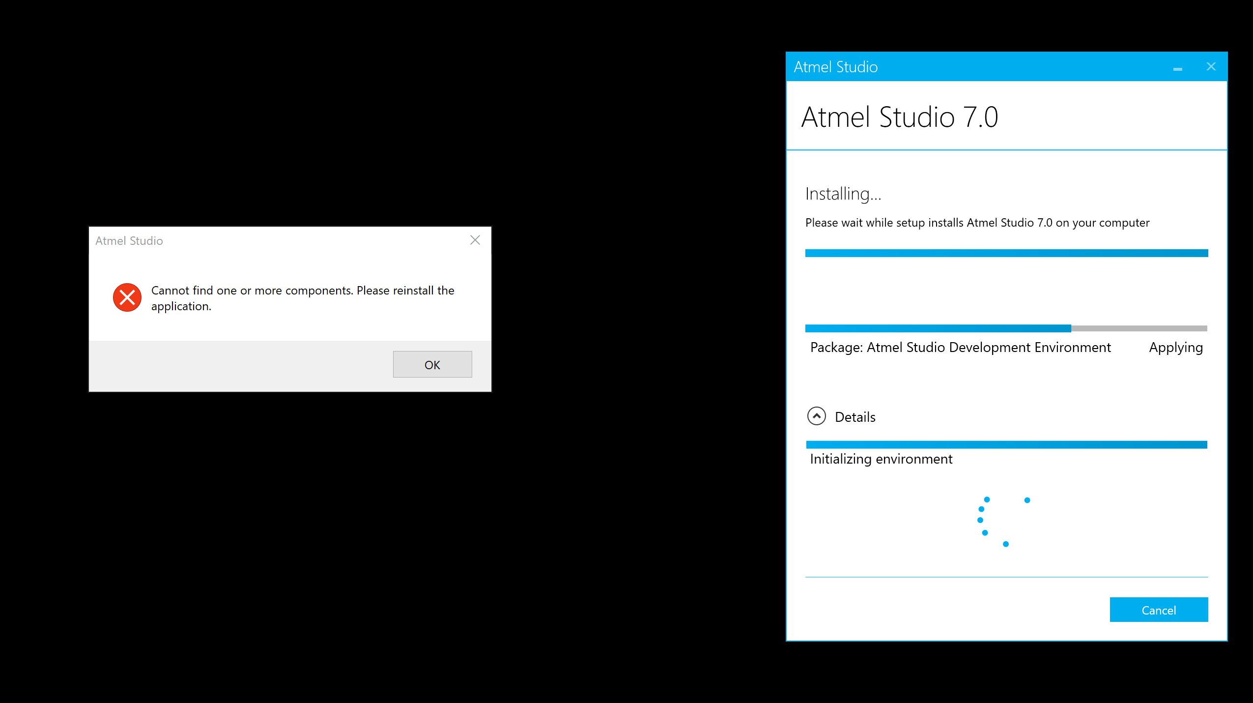

Hallo Zusammen,
Ich habe mir schon vor einiger Zeit das AVR Studio 7 installiert und
konnte damit arbeiten. Hatte zuvor Studio 6.
Hab dann längere Zeit nichts mit gemacht und in der Zwischenzeit unter
anderem Visual Studio Community installiert.
Vorgestern wollte ich dann Studio 7 starten und es kamen prompt
Fehlermeldungen.: z.B. "The "ErrorListPackage" did not load correctly.
The Problem may have been caused by the installation of another
extension. [...] Restarting Visual Studio could help resolve this issue"
Es ist dann noch ein Pfad angegeben wo man die ActivityLog.xml findet,
aus der man dann schlau werden soll.
Es folgen 3 Fehlermeldungen des selben Typs. Jedesmal mit selber
Pfadangabe, jedoch unterschiedlichen Objekten die nicht geladen werden
konnten.
Habe inzwischen Studio 7 mehrmals neuinstalliert. Dabei kommen dieselben
Fehlermeldungen.
Jemand eine Idee wie ich Studio 7 zum laufen bringen kann?

Hallo habe zügig von Atmel eine Antwort erhalten.
Mit unten aufgefürter LKösung tut wieder alles.
We got some feedback from customers that sometimes atmel studio 7.0
can't install correctly because of visual studio 2015, below FAQ is for
your reference:
Reason:
The Visual Studio 2015 Update 1 updates a dll that is shared between
Atmel Studio and Visual Studio, without providing the correct dll load
redirect information. Until we have had the chance to verify that this
new dll (version 1.1.37) works with Atmel Studio, we suggest downloading
the previous version (1.1.36) and place it in a load path for Atmel
Studio with higher load precedence than the Visual Studio load path.
Workaround:
1,Download System.Collections.Immutable (1.1.36) from nuget.org
2,The file downloaded is a zip file with a .nupkg extension, rename the
file to .zip
3,Open the zip file, go to the lib folder and into a folder called
portable-net45%2Bwin8%2Bwp8%2Bwpa81
4, Copy the System.Collection.Immutable.dll file into one of the Atmel
Studio load folders
We suggest using '<installdir>\Extensions\Application', which might be
'C:\Program Files (x86)\Atmel\Studio\7.0\Extensions\Application' on your
machine
Übernehme aber keine Haftung ;-)
