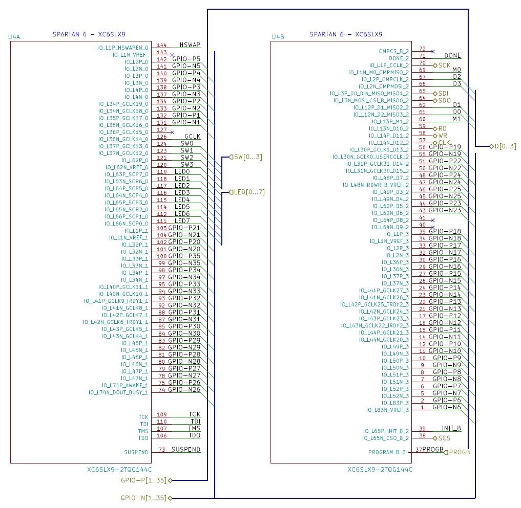

Danke an alle. Wir haben uns für das Board entschieden: https://community.numato.com/api/productdata/assets/downloads/fpga/mimas/MimasSpartan6ModuleV9.pdf Hat einen "XC6SLX9" FPGA-Typ drauf: http://www.xilinx.com/support/documentation/data_sheets/ds162.pdf Bin gerade am Platine bauen zur Aufnahme des Boards. Welche Pins sind sinnvoll für die Schieberegister? DataIn, CLKin, DataOut. Sind rund 21MHz Clockfrequenz. Die Pins für die Steureung dürften nicht kritisch sein. Hoffe ich doch. Im Anhang die Pinbelegung des Bausteines. Wenn die Platine am Fertigen ist, habe ich Zeit mich vertiefend um den FPGA zu kümmern. Danke
Mathias H. schrieb: > DataIn, CLKin, DataOut. Sind rund 21MHz Clockfrequenz CLKin würde ich an einen der *_GCLK_*-Pins anschließen. Die anderen beiden auf einen GPIO, wo man gut rankommt. Duke
