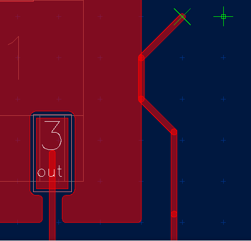

Push-and-shove gibt's noch nicht, aber der Router weicht immerhin schon
den meisten Hindernissen aus. Der push-and-shove-Router von KiCAD hat
änhlich viele lines of code wie horizon derzeit, um mal so die
Komplexität darzustellen...

> Ist Dein Router (if any) schon DRC aware (d.h. berücksichtigt er alle
> DRC Rules)? Ansonsten hast Du da noch eine große Baustelle.
Er legt keine Leiterbahn, so dass der Minimalabstand zu anderen Netzen
unterschritten wird, aber schmiegt sich nicht an diese auf DRC-Abstand
an.
> Appropos Baustelle: Du schreibst "der Router weicht immerhin schon
> den meisten Hindernissen aus".
> Was für einen Router hast Du denn da am Start?
> (SOWAS habe ich z.B. gesucht)
Ist recht primitiv: Der routet immer zwei Segmente (eines davon
horziontal/vertikal und eines im 45°-Winkel), und versucht durch
"umdrehen" der zwei Segmente DRC-Fehler zu vermeiden. Wenn das nicht
klappt, bleibt der Track da stehen, wo's als letztes keinen DRC-fehler
gab. Nicht vergleichbar mit dem was KiCAD macht, aber immerhin etwas.

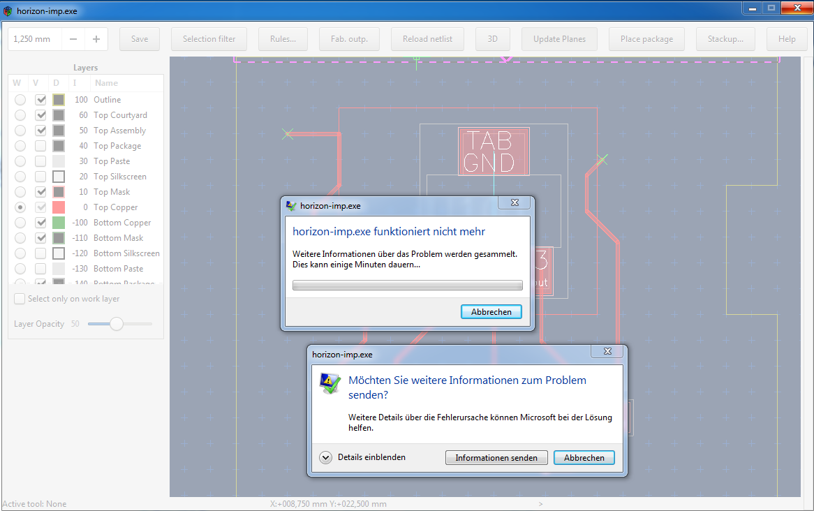

Da ist was wahres dran. Rein technisch sind windows-Builds kein Problem
[1], nur erwarten viele Windows-user, dass dann eine Exe rausfällt, auf
die sie doppelklicken können und was sinnvolles passiert - so weit ist
horizon nun noch nicht. Auch wünsche ich mir, dass von den Anwendern
backtraces, etc kommen. "horizon-imp.exe funktioniert nicht mehr" ist da
nicht wirklich hilfreich.
Auch bräuchte ich für die Windows-Builds sowas wie nen buildbot, denn
ich will nicht nach jedem commit meine Windows-VM anwerfen müssen.

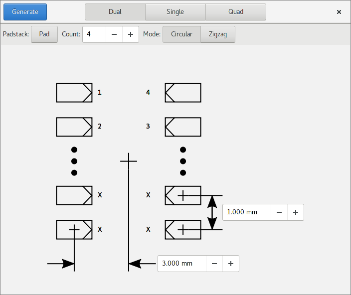

Persönlich gefallen mir auch die Client-Side decorations von Gtk nach
anfänglicher Skepsis gut, als Beispiel der Footprint-Generator aus
horizon im Anhang.

1.
> Übrigens scheint die eingebaute Abstandsfunktion fälschlicher Weise die
Mitte der Traces zu nehmen statt deren Rand.
Diese Aussage ziehe ich zurück. Der Abstand wird richtig berechnet.
Dafür habe ich ein anderes Problem. Wenn ich in dem Fall im angehängten
screenshot ein Update Planes mache, dann bleibt von dem gefüllten
Polygon nur noch eine einzige vertikale Linie an dessen ursprünglich
linkem Rand übrig. Auch ein erhöhen der Priorität hat da nicht geholfen.
Was mache ich da falsch?

Ich kann jetzt auf dem Bild nicht erkennen, zu welchen Netzen der Track
da rechts und die Plane gehören. Gehören die zum selben Netz? Wenn ja,
muss die Mittellinie das Tracks (derzeit) innerhalb (nicht auf der
Kante) des Polygons liegen, damit die als verbunden erkannt werden. Wenn
die Plane sonst nirgendwo angeschlossen ist, wird die nicht gefüllt,
wenn orphans deaktiviert sind.

1.
Das mit dem Update Planes funktioniert jetzt auch mit den traces entlang
und in der plane. Am Anfang ging es nicht. Vielleicht habe ich einfach
etwas falsch bedient.

Ist in der aktuellsten Version auch repariert ;)
