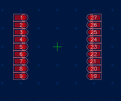

Lukas K. schrieb: > (Kann im Padstack in den Eigenschaften vom Loch eingestellt werden) Danke, das war's. > Du hast dir ja eigene Padstacks für deine Pads gemacht? Warum hast du > nicht die vorhanden benutzt und parametriert? Zum Zeitpunkt des Erstellens wusste ich das schlicht nicht!
Klaus R. schrieb: > Lukas K. schrieb: >> Du hast dir ja eigene Padstacks für deine Pads gemacht? Warum hast du >> nicht die vorhanden benutzt und parametriert? > > Zum Zeitpunkt des Erstellens wusste ich das schlicht nicht! Ich habe es auch erst später verstanden. Wenn man es dann aber konsequent umsetzt, kommt man recht wenigen Padstacks aus. Das Konzept ist gut! Uwe

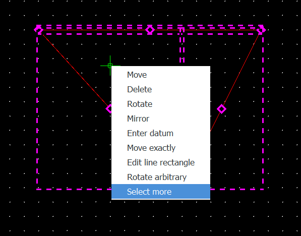

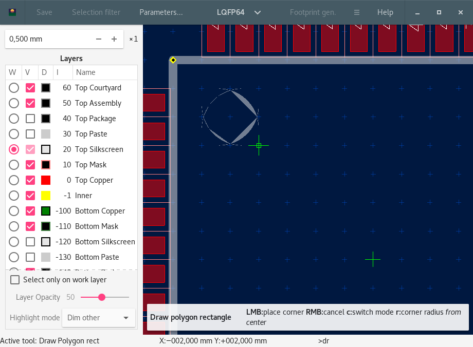

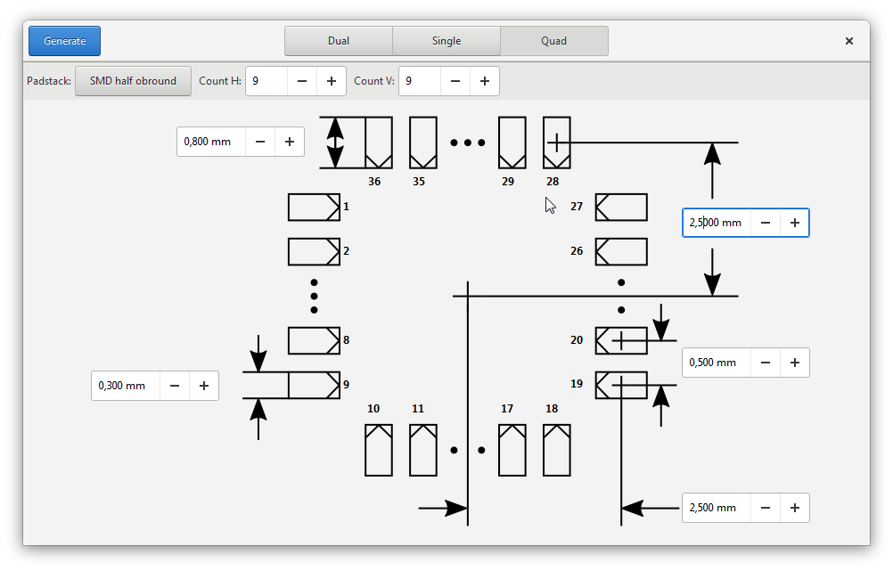

Noch ein kleiner Bug: Im Packages Editor nutzt "Draw Line Rectangle" immer den Top Copper Layer, unabhängig davon, welcher Layer gerade ausgewählt ist. Ein Hotkey dafür wäre schön.

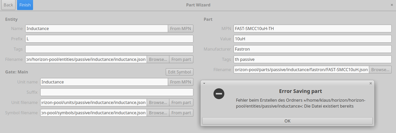

Und noch einer: Am Ende des Part Wizards wird beim anlegen der Verzeichnisse für Entites, Units, Symbols und Parts nicht geprüft, ob die Verzeichnisse schon vorhanden sind.
Klaus R. schrieb: > Und noch einer: Am Ende des Part Wizards wird beim anlegen der > Verzeichnisse für Entites, Units, Symbols und Parts nicht geprüft, ob > die Verzeichnisse schon vorhanden sind. Auch repariert.

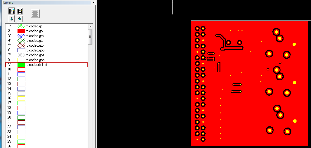

Hallo, erst mal danke an Klaus für das komplette Beispiel "rpicodec-2017-11-13.tgz". Ich habe mal die Gerber Files von dem Projekt erzeugt und mit einem Gerber Viewer - ViewMate (Pentalogix) - angeschaut. Beim Import des "bottom-layer" .gbl kommt eine Fehlermeldung. Ich habe dann "Ja" gedrückt. Das Ergebnis sieht aber auf den ersten Blick korrekt aus. Was könnte da der Fehler sein? Meine Version von horizon ist von ca. 23Uhr (heute).

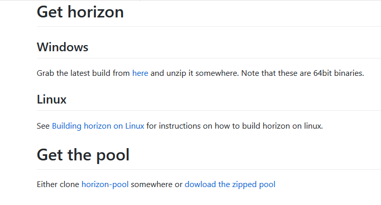

Hallo Lukas. Da ich mehr Anwender bin und weniger Programmierer: Gibt es fertige Windows Versionen (32bit)? Also Installer oder auch Portabel (entpacken und starten). Wäre es möglich diese und auch für andere (Win 64Bit / Linux 32/64) gleich immer mit zu machen. Von mir aus auch nur jede Woche oder nach schweren Fehlern. Grüße, Uli
Uli schrieb: > Wäre es möglich diese und auch für andere (Win 64Bit / Linux 32/64) > gleich immer mit zu machen. Von mir aus auch nur jede Woche oder nach > schweren Fehlern. Vielleicht hilft dir das schon mal zum Einstieg. Windows Versionen gibt es hier. Die Neueste dort ist von gestern. https://github.com/carrotIndustries/horizon/wiki/Getting-started Die Startseite. https://github.com/carrotIndustries/horizon Ziemlich unten auf "wiki" klicken. Da geht es dann weiter. Obwohl ich kein Programmierer bin, kompiliere ich jetzt selbst in Windows. #Einmalig mysys2 installieren Anleitung siehe Webseite von Lukas. https://github.com/carrotIndustries/horizon/wiki/Building-horizon-on-Windows #Im home/user Verzeichnis von mysys2 ein Verzeichnis anlegen. mkdir horizonxyz mysys2 starten. Ein Terminal geht auf. In dem Terminal wird dann gearbeitet. #Vom home-Verzeichnis in dieses Verzeichns wechseln. cd horizonxyz #Die Source-Files herunterladen. git clone http://github.com/carrotIndustries/horizon #In das von clone angelegte Unterverzeichnis horizon wechseln. cd horizon #Kompilieren mit allen logischen cores des Prozessors. Beispiel i7 mit 4 cores + hyperthreading. make -j 8 Die debug-Symbole aus den Files löschen. strip horizon-* #Die WIN-Version im Ordner "dist" ablegen ./make_bindist.sh Im Unter-Ordner "dist" ist dann ein Verzeichnis horizon. Das ist das Programmverzeichnis für die Windows-Version.

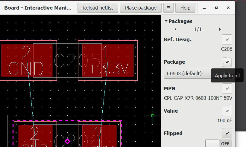

Hallo Lukas, ich habe nochmal eine Frage zu den Swap-Groups der Unit's. Wozu braucht man die? Können etwas pins einer Swap-Group getauscht werden? Hat die Nummer der Swap-Group eine Bedeutung? Uwe
Uwe S. schrieb: > Können etwas pins einer Swap-Group getauscht werden? Hat die > Nummer der Swap-Group eine Bedeutung? Für Pins soll die Swap group in Zukunft für's Pinswapping verwendet werden: 0 bedeutet nicht tauschbar, für alle anderen Nummern sind Pins mit gleicher Nummer tauschbar. (So wie bei EAGLE auch) Für Gates in Entities analog dazu. (Gateswapping) Bis jetzt kam mir nur noch keine zündende Idee, wie man das elegant implementieren kann. Was die Entwicklung anbetrifft: An einigen Stellen habe ich mir das Leben (vielleicht zu) einfach gemacht: 1. Schematic::expand() und Board::expand() Diese Methoden befüllen Schaltplan und Board mit Informationen aus der Netzliste, Räumen im Schaltplan Linien und Junctions auf, wenden im Board die Parameter auf Packages an, Berechnen airwires, etc. Alles das geschieht nach jedem Tool. D.h. auch wenn man nur eine Kleinigkeit angefasst hat, wird alles neu berechnet. Aktuell scheint das von der Geschwindigkeit her noch kein Problem zu sein, mal sehen wie lange das noch so bleibt. 2. Canvas::render() Rendert (macht aus Packags, Pads, etc. Linien und Dreiecke) immer alles neu und Trianguliert auch die Planes damit die von der GPU gerendert werden könnnen. Das geschieht, wenn ein Tool aktiv ist nach jeder Benutzereingabe. Durch den KiCad-Router hat das Canvas Möglichkeiten bekommen, bereits gerenderts zu löschen und Dinge nachträglich zum gerenderten hinzufügen. Vielleicht wird diese Funktionalität in Zukunft auch noch von mehr Tools genutzt werden, wenn Canvas::render zum Flaschenhals wird. 3. DRC hat quadratische Komplexität. DRC ist in sich recht abgeschlossen, d.h. man kann dort einfach ohne weitere Umbauten optimieren. Die Idee dabei war: Erstmal Komplexität vermeiden und machen, dass es funktioniert. Schneller bekommt man es später immer noch.

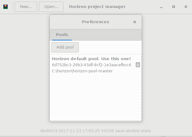

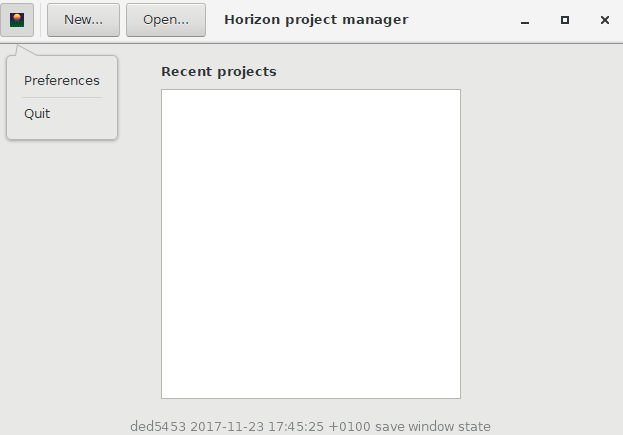

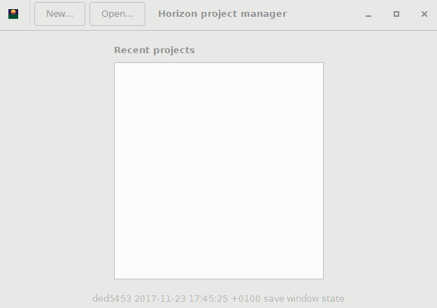

Nachtrag zum Kompilieren der WIN version auf einem WIN-PC. Einmalig mysys2 installieren. Anleitung siehe Webseite von Lukas. https://github.com/carrotIndustries/horizon/wiki/Building-horizon-on-Windows Gtk-Bug, Grafikfehler nach dem 3D Aufruf -- In dem zip von mir ist eine gepatchte libgdk (ja, gdk, kein Tippfehler) Kopier' mal die libgdk-3-0.dll aus meinem zip nach C:\msys64\mingw64\bin --Lukas --- WIN version erzeugen In WIN mysys2 starten. Ein Terminal geht auf. In dem Terminal wird dann gearbeitet. #Im home/user Verzeichnis von mysys2 ein Verzeichnis anlegen. $ mkdir horizonxyz #Vom home-Verzeichnis in dieses Verzeichns wechseln. $ cd horizonxyz #Die Source-Files herunterladen. $ git clone http://github.com/carrotIndustries/horizon #In das von clone angelegte Unterverzeichnis horizon wechseln. $ cd horizon #Kompilieren mit allen logischen cores des Prozessors. Beispiel i7 mit 4 cores + hyperthreading. $ make -j 8 #Die WIN-Version im Ordner "dist" erzeugen. $ ./make_bindist.sh Im Unter-Ordner "dist" ist dann ein Verzeichnis horizon. Das ist das Programmverzeichnis für die Windows-Version.
Bearbeitet durch User
Helmut S. schrieb: > In dem zip von mir ist eine gepatchte libgdk (ja, gdk, kein Tippfehler) > Kopier' mal die libgdk-3-0.dll aus meinem zip nach C:\msys64\mingw64\bin Mittlerweile braucht man kein gepatchtes Gtk/gdk mehr, letzte Woche gab es ein Bugfix-release von Gtk mit dem Patch drin, das es auch schon in msys2 geschafft hat. Einfach in der mingw64-shell "pacman -Syu" eingeben, damit alle Pakete auf den aktuellen Stand gebracht werden.
Danke Lukas, nach dem update von mysys2 geht es jetzt ohne den Austausch der libgdk-3-0.dll. ----------------------------------------------------------- Aleitung zum Kompilieren der WIN version auf einem WIN-PC. Einmalig mysys2 installieren. Anleitung siehe Webseite von Lukas. https://github.com/carrotIndustries/horizon/wiki/B... --- WIN version erzeugen In WIN mysys2 starten. Ein Terminal geht auf. In dem Terminal wird dann gearbeitet. #Im home/user Verzeichnis von mysys2 ein Verzeichnis anlegen. $ mkdir horizonxyz #Vom home-Verzeichnis in dieses Verzeichns wechseln. $ cd horizonxyz #Die Source-Files herunterladen. $ git clone http://github.com/carrotIndustries/horizon #In das von clone angelegte Unterverzeichnis horizon wechseln. $ cd horizon #Kompilieren mit allen logischen cores des Prozessors damit es schnell geht. Beispiel CPU mit 4 cores + hyperthreading -> -j 8. $ make -j 8 #Die WIN-Version im Ordner "dist" erzeugen. $ ./make_bindist.sh Im Unter-Ordner "dist" ist dann ein Verzeichnis horizon. Das ist das Programmverzeichnis für die Windows-Version.

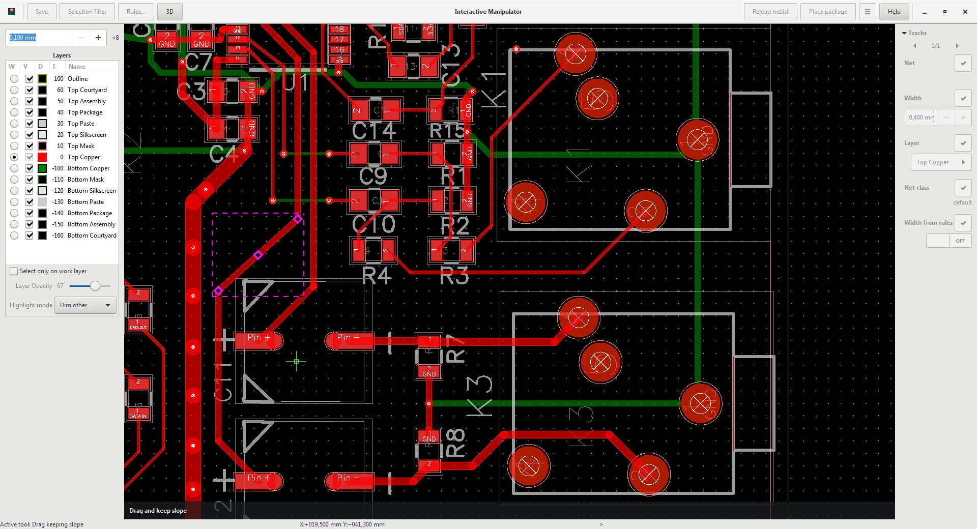

Ich wollte die Zoom-Stufen bei Bedarf kleiner machen (damit z.B. ein Schaltplan gut den Bildschirm ausfüllt). Wenn man jetzt Shift drückt, dann wir der Zoom-Faktor (bzw. Exponent) statt 1.5 auf 1.1 gesetzt.

Klaus R. schrieb: > Wenn man jetzt Shift drückt, > dann wir der Zoom-Faktor (bzw. Exponent) statt 1.5 auf 1.1 gesetzt. Danke für die Idee, ich hab das gerade mal in leicht anderer Form eingebaut.
Klaus R. schrieb: > Oh, gut. Frage: Was macht "g drag and keep slope"? Damit bleiben beim schieben der schrägen Leitung die vertikalen Segmente immer vertikal. Das hilft um ein schönes 45° Routing zu erhalten.

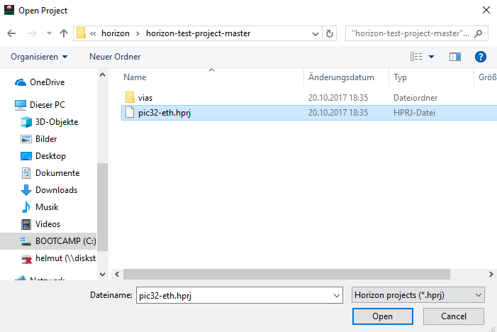

Hallo Lukas ich bin jetzt auch neugierig geworden und wollte mir dein Programm anschauen. Compilieren war nach der Aktualisierung der benötigten Pakete kein Problem. Die Ausgabe in den GL Canvas scheint es aber mit meiner Hardware nicht zu gehen: Diese Meldungen tauchen in der Konsole auf:

Lukas K. schrieb: > > Jetzt gibt es das Tool "Drag track interactive" (g), um einen Track zu > verschieben. Mehrere Tracks kann das Tool nicht, dafür werden andere > Tracks automatisch aus dem Weg geschoben. Das heißt, du hast jetzt schon einen Push&Shove Router eingebaut, den KiCad erst seit kurzem hat und Eagle noch garnicht? Kranker scheiß :D

Sodele, das Tool zum Hinzufügen von Ecken in Polygonen ist drin und das Tool zum malen von Polygonen mit runden ecken erzeugt keine ungültigen Polygone mehr. Jörg W. schrieb: > Ich wäre ja dafür, den Dezimaltrenner in den Preferences durch den > Nutzer überschreibbar zu machen … Hört sich sinnvoll an, mal drüber nachdenken... > Ich hoffe mal, der wird dann nicht für das Einlesen deiner JSON-Daten > benutzt. ;-) Da haben schon andere dran gedacht ;)

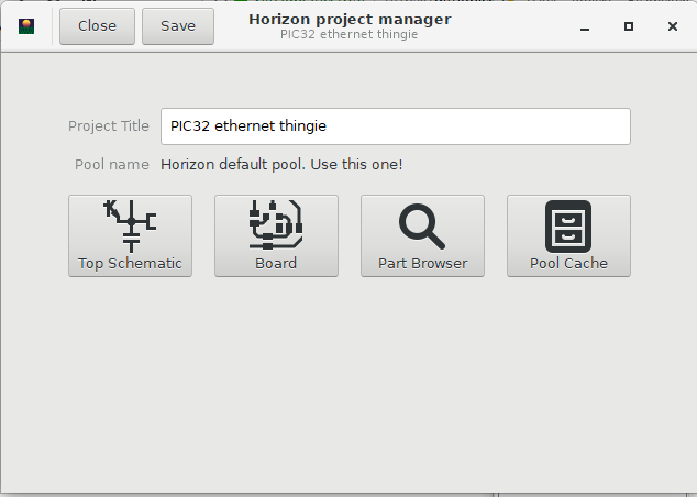

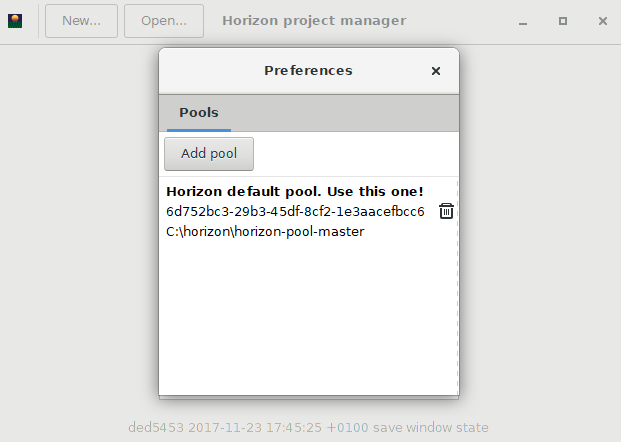

Hallo Bernd, ließ doch mal meine vorletzte Message - die mit den vielen Screenshots. Da steht drin wie man den Pool hinzufügt. Das muss man nur einmal machen. Helmut
Bernd W. schrieb: > Nur wie teile ich horizon mit, wo der ist? Mit dem Pool Manager. Wundert mich nur, dass er ohne irgendeinen registrierten Pool überhaupt startet. Das hat er bei mir abgelehnt.

Lukas K. schrieb: > Kannst du mal einen Screenshot von dem Malheur machen? Gerne. Sieht originell aus, die Kontextmenüs gehen auch. Man sieht nur nichts. Auf der CMD-Konsole kommt nichts an, ist aber unter Windows typisch. Die Ausgabe von GUI-Programmen landet irgendwo im Nirvana und ist nur per Debugger sichtbar.
Max G. schrieb: > Gerne. Sieht originell aus, die Kontextmenüs gehen auch. Man sieht nur > nichts. Seltsam ist ebenfalls, dass an der Stelle, an der normalerweise der Grid-Multiplikator steht, nichts steht. Um Ausagabe auf der Konsole zu bekommen, musst du den horizon-prj-mgr.exe aus einer mingw-Konsole starten. Wenn du dir eh msys2 installierst, installier' dort drin mal gtk: pacman -S mingw-w64-x86_64-gtk3 und starte die gtk3-demo und öffne die OpenGL-Demo. Was passiert da?

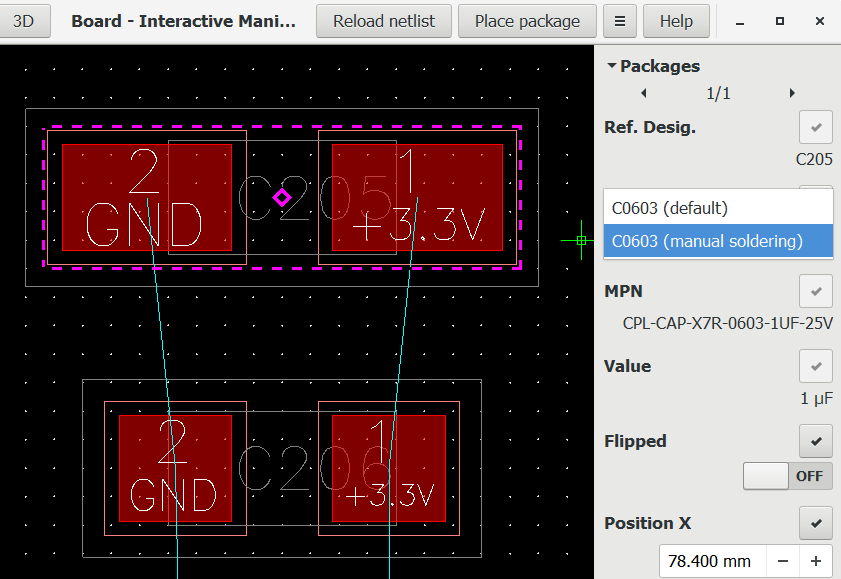

Hallo Lukas, ich hätte gerne die Möglichkeit im Parts-Editor das "Package" zu ändern, z. B. c0603 zu c0603a, weil die Anfoderungen an die Pads(pad stack) nicht bei allen die gleichen sind. Mal möchte der PCB-Hersteller die "solder mask" etwas anders (größer) oder der Platinenbestücker(oder auch ich) möchte etwas besonderes an der "paste-Mask" oder kleinere oder größere Pads. Kannst du das eiunbauen? Gruß Helmut
Helmut S. schrieb: > Kannst du das eiunbauen? Das gibt es schon in anderer Form: Im Board gibt es diese Einstellungen bei der Regel "Parameters". Mit Klick auf "Apply All" werden die Einstellungen dann auf alle Bauteile auf dem Board angewandt. Helmut S. schrieb: > ich hätte gerne die Möglichkeit im Parts-Editor das "Package" zu ändern, > z. B. c0603 zu c0603a, weil die Anfoderungen an die Pads(pad stack) > nicht bei allen die gleichen sind. Das Package ist nur bei Parts änderbar, die nicht von anderen Parts erben, da Package und Pin-Pad Zuordnung geerbt werden.

Hallo Lukas und Joerg. Jörg W. schrieb: > Mit dem Pool Manager. > > Wundert mich nur, dass er ohne irgendeinen registrierten Pool überhaupt > startet. Das hat er bei mir abgelehnt. Hat ja auch nicht gestartet....darum die Fehlermeldungen. ;O) Lukas K. schrieb: > Ist repariert, das Problem war folgendes: Zum Speichern der > Fenstergrößen benutze ich auch SQLite und das erwartet logischerweise, > dass es das Verzeichnis, in dem die Datenbank liegt schon existiert. Bis > jetzt ist das nur keinem aufgefallen, da alle das Verzeichnis schon > hatten. Der Build von gestern hat gestartet, und ich war in der Lage, den Pool einzubinden. Soweit also ok. Leider komme ich erst irgendwann die Woche dazu, mir das näher anzusehen.....und dann natürlich mit einem aktuellen Build Bis jetzt macht es einen guten aufgeräumten Eindruck. Mit freundlichem Gruß: Bernd Wiebus alias dl1eic http://www.l02.de

Hallo Lukas, jetzt habe zu viel gespielt und mein Pool lässt sich nicht mehr aktualisieren. Gemäß Fehlermeldung fehlt eine Symbol-Datei, die ich zuvor gelöscht hatte. Die Units und Entities aber auch. Mag sein, dass mir da ein Fehler unterlaufen ist. Ich stelle mir aber die Frage, woher der Pool-Manager überhaupt weiß, welche Datei fehlt. Läuft das nicht alles über Ids? Ich finde in keiner der json-Dateien eine Referenz auf die fehlende Datei. Uwe
Uwe S. schrieb: > Ich stelle mir aber die Frage, woher > der Pool-Manager überhaupt weiß, welche Datei fehlt. Läuft das nicht > alles über Ids? Ich finde in keiner der json-Dateien eine Referenz auf > die fehlende Datei. Den Dateinamen, die der Pool Manager anzeigt, ist die Datei bei der die Exception aufgetreten ist. Irgendwas, das die Datei referenziert gibt's nicht. Seit gerade sagt der einem auch welche UUID und welcher Typ fehlt. Uwe S. schrieb: > Wenn das > für dich so in Ordnung ist, dann hätte ich auch noch mehr und würde die > auch als Pull-Request zur Verfügung stellen. Schaut gut aus und ist merged. Bei den Symbolen hab' ich noch die Pin-Namen aus gemacht, da die sonst komisch ausschauen. Jetzt wo es im Pool auch Bauteile mit invertierten Pins gibt, sollte das horizon auch abbilden können: Wahrscheinlich wird es für die Pins in den Units noch Flags geben, um Eingenschaften wie Invertiert, oder Takteingang zu kennzeichnen, damit man nicht immer selber malen muss.

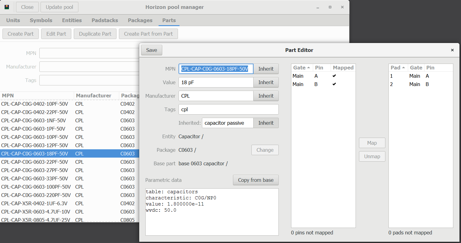

Hallo Lukas, in GitHub sehe ich Kommentare für eine neue Funktion um packages zu wählen. "board add alternate packages ...." Ich habe heute Abend dein Programm kompiliert. Sollte man das Package in dem PCB-Fenster auswählen können? Ich kann da aber in dem Feld "Package" nichts ändern. Siehe Bild. Ist die Funktion noch nicht fertig oder muss ich an anderer Stelle vorher etwas einstellen? Gruß Helmut
Diese Funktion ist so gemeint: Im Package kann man (im Popover, wo man auch Name, etc. eintippt) ein Package als alternate Package für ein anderes Package eintragen. Im Pool gibt es als Beispiel wie sowas aussehen kann die Packages "R0603 (manual soldering)" und "C0603 (manual soldering)". Diese haben als "alternate for" R0603 bzw. C0603 eingetragen. In der Combobox zum Package erscheinen dann alle Packages, die als "alternate for" das Package des Parts eingetragen haben. Diese Funktion ist ausdrücklich nicht dafür vorgesehen verschiedene Packages (z.B. DIP und SMD) einem Part zuzuordnen. Helmut S. schrieb: > Ist die Funktion noch nicht fertig oder muss > ich an anderer Stelle vorher etwas einstellen? Du musst wohl noch deinen Pool aktualisieren, damit da auch die oben genannten Packages drin sind.

Lukas K. schrieb: > Helmut S. schrieb: >> Teste das doch mal bei dir. Poolverzeichnis löschen, Pool herunterladen, >> unzip vom Download des Pools machen, pool manager starten und schauen. >> Mein Pool ist jetzt unbrauchbar. > > Tatsache, das ist hingefallen, weil jetzt auch Packages andere Packages > referenzieren und die Reihenfolge in der die Packages geladen werden > relevant ist. Ist nun repariert. Habe gerade noch mal kompiliert. Dann habe ich den Pool Manager gestartet. Dort musste ich "Update Pool" wählen. Danach habe ich das Layout geöffnet. Jetzt kann ich ein anderes Package wählen. >Diese haben als "alternate for" R0603 bzw. C0603 eingetragen. Jetzt stellt sich mir die Frage wo wird definiert welches alternative Package möglich ist.
Helmut S. schrieb: > Lukas K. schrieb: >>Diese haben als "alternate for" R0603 bzw. C0603 eingetragen. > Jetzt stellt sich mir die Frage wo wird definiert welches alternative > Package möglich ist. Im Pool-Manager. Einfach ein Package öffnen und dann mal das Menü in der Kopfzeile ausklappen. Dort wo man den Namen, Manufacturer und Tags eingeben kann, gibt es jetzt noch einen Button 'Alternate for'. Uwe
Uwe S. schrieb: > Helmut S. schrieb: >> Lukas K. schrieb: >>>Diese haben als "alternate for" R0603 bzw. C0603 eingetragen. >> Jetzt stellt sich mir die Frage wo wird definiert welches alternative >> Package möglich ist. > > Im Pool-Manager. Einfach ein Package öffnen und dann mal das Menü in der > Kopfzeile ausklappen. Dort wo man den Namen, Manufacturer und Tags > eingeben kann, gibt es jetzt noch einen Button 'Alternate for'. > > Uwe Danke Uwe, jetzt finde ich es auch. Man kann/muss das alternative package für jedes Bauteil auswählen, wenn man es ändern will. Das ist OK. Im Anhang ein screenshot für alle die es interssiert. Helmut

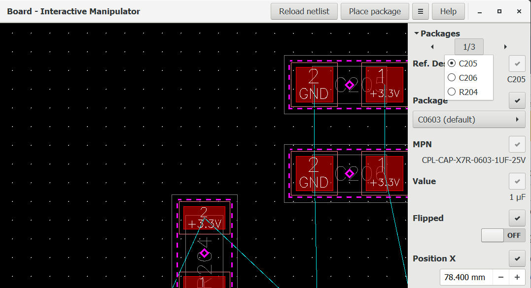

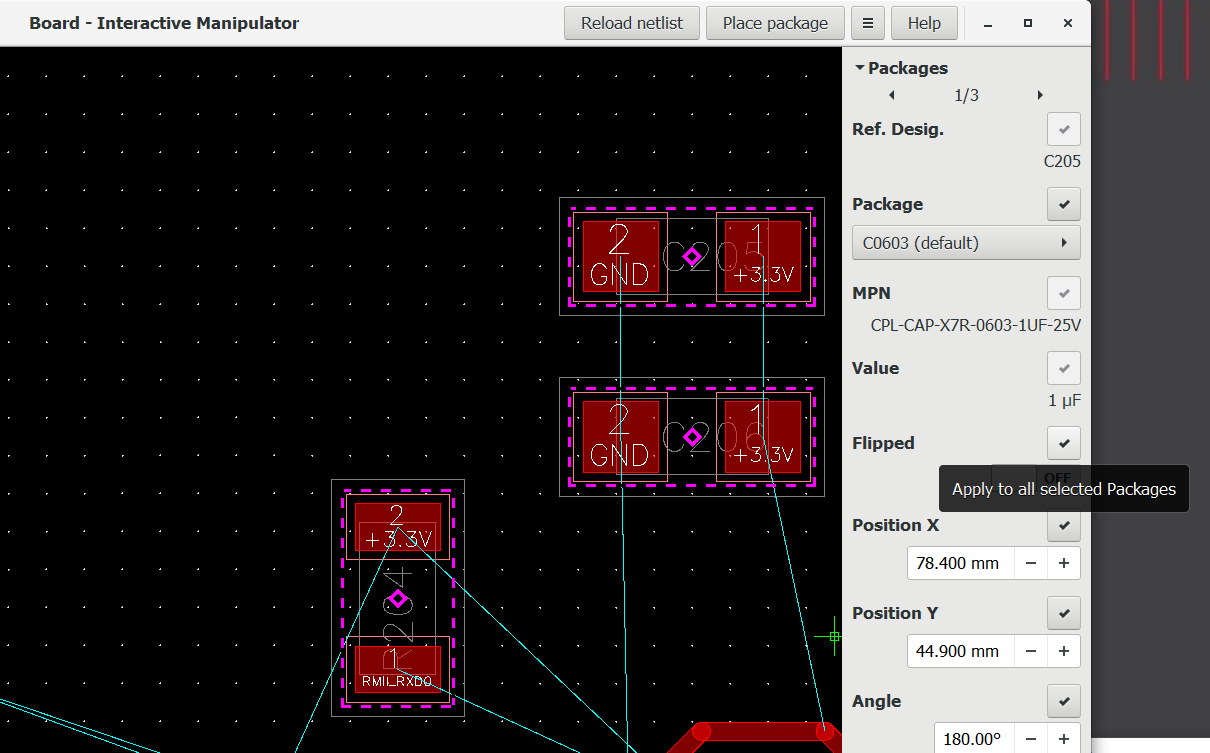

Neue Frage Was macht dieses "Apply to all", das erscheint, wenn man auf das Häkchen klickt? Scheinbar nichts oder macht es doch etwas? Helmut
Helmut S. schrieb: > Neue Frage > Was macht dieses "Apply to all", das erscheint, wenn man auf das Häkchen > klickt? Scheinbar nichts oder macht es doch etwas? Wenn du mehrere Objekte ausgewählt hast, dann wird die Eigenschaft auf alle angewendet. In deinem Fall, mit nur einem Objekt, ist also in der Tat nichts zu sehen. Besser wäre es wohl, den Button dann garnicht anzuzeigen. Die gleiche Funktion gibt es auch bei mehreren ausgewählten Pads, wenn man 'Edit pads' aufruft. Uwe
Uwe S. schrieb: > Besser wäre es wohl, den Button dann garnicht > anzuzeigen. Ist jetzt (fast) so drin und der Tooltip ist auch ein bisschen erklärender. Ganz ausblenden wollte ich den Knopf nicht, weil das dann komisch aussah.
Helmut S. schrieb: > Neue Frage > Was macht dieses "Apply to all", das erscheint, wenn man auf das Häkchen > klickt? Scheinbar nichts oder macht es doch etwas? Wenn du mehrere Objekte ausgewählt hast, dann wird die Eigenschaft auf alle angewendet. Danke Uwe, das passt. Lukas K. schrieb: > Uwe S. schrieb: >> Besser wäre es wohl, den Button dann garnicht >> anzuzeigen. > > Ist jetzt (fast) so drin und der Tooltip ist auch ein bisschen > erklärender. Ganz ausblenden wollte ich den Knopf nicht, weil das dann > komisch aussah. Hallo Lukas, Die Erklärung gefällt mir. Siehe screenshot für alle anderen. Flipped "on" bedeutet Bauteil ist auf der Unterseite. Flipped "off" bedeuted das Bauteil ist auf der Oberseite. Man kann die Lage eines Bauteils an dessen Farbe erkennen. Lukas, könntest du mal wieder eine WIN-Version machen für die Leute die nicht kompilieren wollen? Helmut
Noch ein Tipp Wenn man mehrere Bauteile selektiert hat, dann kann man mit den Pfeiltasten links und rechts unter Packages ein Bauteil nach dem anderen wählen. Klickt man auf 1/3 dann geht zusätzlich ein "Dialogfenst" mit Radiobuttons auf. Da kann man mit einem Klick eines der selektierten Bauteile auswählen.

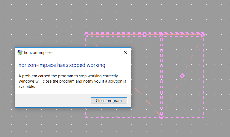

Max G. schrieb: > Anschließend sieht es dann etwas seltam aus - > ich sehe zwar alle Bedienelemente, aber weder Schaltplan noch Layout. Auf einem anderen Rechner läuft es jetzt. Die UI sieht dank GTK ziemlich ungewohnt aus, aber daran gewöhnt man sich schnell. Gefühlt ist es wie ein Rewrite von KiCAD, der ein paar hakelige Punkte (Library-Verwaltung, Sync Schaltplan/Board) neu konzipiert hat. In jedem Fall sind einige Dinge besser als beim Adler gelöst. Bis jetzt finde ich´s ziemlich gut (und ich bin Schwabe ;) Ein paar Kleinigkeiten, die mir als unbedarftem Erstnutzer aufgefallen sind: * Der Unit Editor ist noch nicht ganz rund: * Ich kann keine Einträge löschen ("-" bewirkt nichts) * Ich würde mir wünschen, neue Einträge einfach per Tab/Enter o.ä. erzeugen zu können. Dann kann ich die Pinliste aus dem Datenblatt einfach abtippen und muss nicht zwischen Tastatur und Maus wechseln * Nach dem Hinzufügen eines Pins mit "+" hüpft der Cursor irgendwo hin, und die blaue Markierung ebenfalls. Manchmal auf´s gleiche, manchmal auch nicht. * Die automatische alphabetische Sortierung nervt mich eher, ab einer gewissen Anzahl muss ich scrollen, um zu finden, wo es denn jetzt weitergeht. Ich würde sie eher weglassen. Anregung: fertige Einträge mit Labels darstellen und erst nach Anklicken, nur für den aktuellen Eintrag, Combobox/Entry verwenden. Ist deutlich platzsparender. * "Enter Datum" ist zwar vermutlich korrekt, aber recht ungebräuchlich. "Enter Value" wäre gängiger. * Beim Duplizieren eines Packages beschwert sich Horizon, dass das Verzeichnis nicht existiert, anstatt es einfach anzulegen. Nach ANlegen von Hand geht´s problemlos. * Der Footprint Generator ist prima. Nur: wenn ich versuche, ein Quad-Package zu erzeugen, malt er nur die rechte und linke Pinreihe. Unten und oben fehlt. * Muss ich für das Zeichnen einer Verbindung im Schaltplan tatsächlich "dn n" tippen? * Änderungen beim Zeichnen (sei es Mirror, sei es Undo, ...) werden erst dann übernommen, wenn die Maus wieder bewegt wird. Bis dahin bleibt der alte Zustand erhalten. * Wie kriege ich es hin, dass eine abknickende Linie den Knickpunkt wechselt (das, was bei Eagle Strg+rechte Maustaste macht)? More to come...
Max G. schrieb: > Max G. schrieb: >> Anschließend sieht es dann etwas seltam aus - >> ich sehe zwar alle Bedienelemente, aber weder Schaltplan noch Layout. > > Auf einem anderen Rechner läuft es jetzt. Die UI sieht dank GTK ziemlich > ungewohnt aus, aber daran gewöhnt man sich schnell. > Gefühlt ist es wie ein Rewrite von KiCAD, der ein paar hakelige Punkte > (Library-Verwaltung, Sync Schaltplan/Board) neu konzipiert hat. In jedem > Fall sind einige Dinge besser als beim Adler gelöst. Bis jetzt finde > ich´s ziemlich gut (und ich bin Schwabe ;) Sehr schön :) > Ein paar Kleinigkeiten, die mir als unbedarftem Erstnutzer aufgefallen > sind: > * Der Unit Editor ist noch nicht ganz rund: > * Ich kann keine Einträge löschen ("-" bewirkt nichts) Kann ich jetzt nicht so reproduzieren. Einen oder mehrere Pins auswählen (sodass die blau werden), dann auf - klicken und die Pins verschweiden > * Ich würde mir wünschen, neue Einträge einfach per Tab/Enter o.ä. > erzeugen zu können. Dann kann ich die Pinliste aus dem Datenblatt > einfach abtippen und muss nicht zwischen Tastatur und Maus wechseln Hört sich sinnvoll an, kommt bald. > * Nach dem Hinzufügen eines Pins mit "+" hüpft der Cursor irgendwo > hin, und die blaue Markierung ebenfalls. Manchmal auf´s gleiche, > manchmal auch nicht. > * Die automatische alphabetische Sortierung nervt mich eher, ab einer > gewissen Anzahl muss ich scrollen, um zu finden, wo es denn jetzt > weitergeht. Ich würde sie eher weglassen. Ah, das hängt wohl zusammen, da neue Einträge automatisch einsortiert werden. Wär' wohl besser, wenn die direkt nach dem Eintrag kommen, der davor ausgewählt war. Die Sortierung habe ich eingebaut, weil die Pins innerhalb einer Unit sonst gar keine sinnvolle Reihenfolge hätten. > Anregung: fertige Einträge mit Labels darstellen und erst nach > Anklicken, nur für den aktuellen Eintrag, Combobox/Entry verwenden. Ist > deutlich platzsparender. Das schaut dann komisch aus, wenn sich die Höhe von den Zeilen verändert, je nachdem wo der Cursor gerade steht. > * Beim Duplizieren eines Packages beschwert sich Horizon, dass das > Verzeichnis nicht existiert, anstatt es einfach anzulegen. Nach ANlegen > von Hand geht´s problemlos. Du benutzt horizon auf Windows, oder? Die Meldung da kommt vom Windows-Dialog zum Speichern selber. Windows scheint keinen brauchbaren Dialog zu haben, um einen neuen Ordner anzulegen, nur Dialoge um vorhandene Ordner auszuwählen. Ich könnte an der Stelle auch den Dateidialog von Gtk benutzen, aber dann beschweren sich Leute zurecht, dass der komisch ausschaut... > * Der Footprint Generator ist prima. Nur: wenn ich versuche, ein > Quad-Package zu erzeugen, malt er nur die rechte und linke Pinreihe. > Unten und oben fehlt. Was für Einstellungen hast du da gemacht? Bei mir hat das immer funktioniert. > * Muss ich für das Zeichnen einer Verbindung im Schaltplan tatsächlich > "dn n" tippen? Entweder "dn" oder "n". > * Änderungen beim Zeichnen (sei es Mirror, sei es Undo, ...) werden erst > dann übernommen, wenn die Maus wieder bewegt wird. Bis dahin bleibt der > alte Zustand erhalten. Höre ich jetzt s zum ersten mal, was sind da die genauen Umstände? > * Wie kriege ich es hin, dass eine abknickende Linie den Knickpunkt > wechselt (das, was bei Eagle Strg+rechte Maustaste macht)? Du meinst von horizontal-vertikal auf vertikal-horizontal umschalten? Das geht mit "/".
Hallo Lukas, alle Erfahrungen auf Windows 7 64 bit, integrierte Grafik (Intel 5500, was auch immer das ist). * Zum Einträge löschen im Unit Editor: ach so, ich muss auf den Rand klicken, um den Frame(?) auszuwählen. Wäre gut, wenn Cursor im Feld auch reichen würde. * Zu der Darstellung mit Labels/Entry: ja, die Höhe verändert sich, die Gesamthöhe aber nicht. Anbei mal eine kurze hässliche Fingerübung in Python zur Demo, wie das aussähe. [mg] >> * Beim Duplizieren eines Packages beschwert sich Horizon, dass das >> Verzeichnis nicht existiert, anstatt es einfach anzulegen. Nach ANlegen >> von Hand geht´s problemlos. > > Du benutzt horizon auf Windows, oder? Die Meldung da kommt vom > Windows-Dialog zum Speichern selber. Windows scheint keinen brauchbaren > Dialog zu haben, um einen neuen Ordner anzulegen, nur Dialoge um > vorhandene Ordner auszuwählen. Ich könnte an der Stelle auch den > Dateidialog von Gtk benutzen, aber dann beschweren sich Leute zurecht, > dass der komisch ausschaut... Ja, Windows, s.o. Lasse doch einfach den darüberliegenden Ordner auswählen und generiere den Namen aus dem schon bekannten Packagenamen. [mg] >> * Der Footprint Generator ist prima. Nur: wenn ich versuche, ein >> Quad-Package zu erzeugen, malt er nur die rechte und linke Pinreihe. >> Unten und oben fehlt. > > Was für Einstellungen hast du da gemacht? Bei mir hat das immer > funktioniert. Screenshots anbei. Ist reproduzierbar. >> * Änderungen beim Zeichnen (sei es Mirror, sei es Undo, ...) werden erst >> dann übernommen, wenn die Maus wieder bewegt wird. Bis dahin bleibt der >> alte Zustand erhalten. > > Höre ich jetzt s zum ersten mal, was sind da die genauen Umstände? Ist durchgängig so, vermutlich irgendein Treiberthema Gtk/Windows. Ich finde es aber nicht schlimm, höchstens ein bisschen gewöhnungbedürftig. Danke noch mal für dein Engagement! Max
Max G. schrieb: > * Zu der Darstellung mit Labels/Entry: ja, die Höhe verändert sich, die > Gesamthöhe aber nicht. Anbei mal eine kurze hässliche Fingerübung in > Python zur Demo, wie das aussähe. Das Problem bei der Sache ist, dass wenn man auf einen Eintrag klickt, dieser seine Position in der Liste leicht ändert. Das so hinzubekommen, dass ich damit zufrieden wäre, ist mir gerade zu viel Aufwand. Max G. schrieb: > Ja, Windows, s.o. > Lasse doch einfach den darüberliegenden Ordner auswählen und generiere > den Namen aus dem schon bekannten Packagenamen. Das selbe Problem gibt's auch beim neu anlegen von Packages. Vielleicht fällt mir da noch was ein... Max G. schrieb: > Screenshots anbei. Ist reproduzierbar. Hm, vielleicht sind die anderen Pads auch einfach nur an der falschen Position? Drück mal auf "Pos1", damit alles dargestellt wird.

Lukas K. schrieb: > Max G. schrieb: >> Screenshots anbei. Ist reproduzierbar. > > Hm, vielleicht sind die anderen Pads auch einfach nur an der falschen > Position? Drück mal auf "Pos1", damit alles dargestellt wird. Ist repariert, war was Windows-spezifisches: https://github.com/carrotIndustries/horizon/commit/7d5918d4846ea79cbfb803a365eb7fefc0f97535
