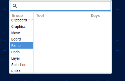

Hallo Lukas, was soll denn im PCB-layout in "Fame" mal stehen oder ist das ein Tippfehler? Gruß Helmut
Helmut S. schrieb: > was soll denn im PCB-layout in "Fame" mal stehen oder ist das ein > Tippfehler? Ja, und eigentlich sollte das da gar nicht auftauchen. Ist repariert.

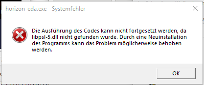

Hallo Lukas, die neueste Version von horizon läuft nicht wegen mindestens einer fehlenden DLL - "libthai-0.dll". Siehe Anhang. Gruß Helmut

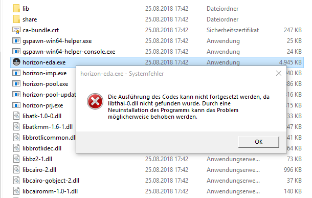

Hallo Lukas, wenn ich selber einen "build" für Windows mache, dann läuft das Programm obwohl es gar keine libthai-0.dll baut. Damit ist das ein reines Problem des von AppVeyor CI gebauten Programms. Gruß Helmut
Hallo Lukas, danke für neueste AppVeyor Version. Die funktioniert. Gruß Helmut Die WNODOWS-Version von horizon gibt es hier. https://github.com/carrotIndustries/horizon/wiki/Getting-started
Helmut S. schrieb: > danke für neueste AppVeyor Version. Die funktioniert. Jetzt ist auch ein Test drin, der nachsieht, ob auch alle benötigten DLLs mit dabei sind. Damit sollte sowas in Zukunft nicht mehr unbemerkt bleiben. Helmut S. schrieb: > wenn ich selber einen "build" für Windows mache, dann läuft das Programm > obwohl es gar keine libthai-0.dll baut. Wann hast du bei deinem msys2 das letzte mal Updates gemacht? Gtk und andere Libraries scheinen von Version zu Version mehr Abhängigkeiten zu bekommen. Zum Updates installieren mehrfach "pacman -Syu" in der mingw-shell ausführen.
Lukas K. schrieb: > Helmut S. schrieb: >> wenn ich selber einen "build" für Windows mache, dann läuft das Programm >> obwohl es gar keine libthai-0.dll baut. > > Wann hast du bei deinem msys2 das letzte mal Updates gemacht? Gtk und > andere Libraries scheinen von Version zu Version mehr Abhängigkeiten zu > bekommen. > > Zum Updates installieren mehrfach "pacman -Syu" in der mingw-shell > ausführen. Danke. Jetzt generiert das "make" auch auf meinem PC die libthai-0.dll".

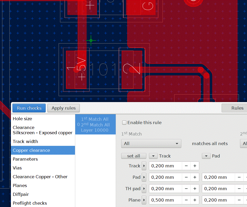

Hallo Lukas, in einem thread um KiCad ging es um die Frage wie man zwei traces für ein Netz legen kann ohne dass der bereits vorhandenene trace gelöscht wird. Beitrag "KiCAD Leitungen auf Top UND Bottom" ----- > Wie mache ich es in KiCAD, dass ich sowohl auf Top und auf Bottom > Leiterbahnen gleichen Netzes routen kann? der Default unter "Interactive Router Settings" ist "remove redundant tracks". Kann man ausschalten... ----- Horizon löscht immer/meistens den alten trace, wenn man parallel einen neuen trace routet. Das entsprciht der Default-Einstellung von KiCad. Ich sehe in horizon bisher keine Möglichkeit dieses Verhalten auch mal abzuschalten wie das in KiCad möglich ist. Hast du das auf deiner ToDo-Liste oder übersehe ich eine Einstellmöglichkeit in horizon?
Bearbeitet durch User

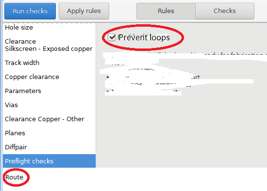

Hallo Lukas, hier noch ein Nachschlag zu meinem letzten Beitrag/Wunsch. Diese Funktion mit Auswahlmöglichkeit gibt es nicht nur in KiCad sondern vermutlich in vielen Layout-Programmen die einen online-DRC haben. KiCad: Remove redundant tracks Altium: Automatically remove loops (E)Xpedition: Prevent loops Diskussion im Forum KiCad, Beitrag "KiCAD Leitungen auf Top UND Bottom" Altium, Beitrag "Altium mehrere Leiterbahnen an ein SMD Pad"
Das abstellbar zu machen, wäre auf die schnelle kein großer Aufwand, doch platzt die Statuszeile beim Routing Tool mittlerweile schon aus allen Nähten und die Übersichtlichkeit derer lässt auch zu wünschen übrig. Mittelfristig wird für Tools die mehr Einstellmöglichkeiten haben, als sinnvoll in die Statuszeile passen eine Seitenleiste, an der Stelle an der sonst der Properties sind, geben.
Wie wäre es das in "Rules" unter einer neuen Rubrik "Route" unterzubringen. Da könnte ja noch mehr kommen. Route -> Prevent loops

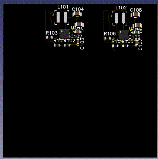

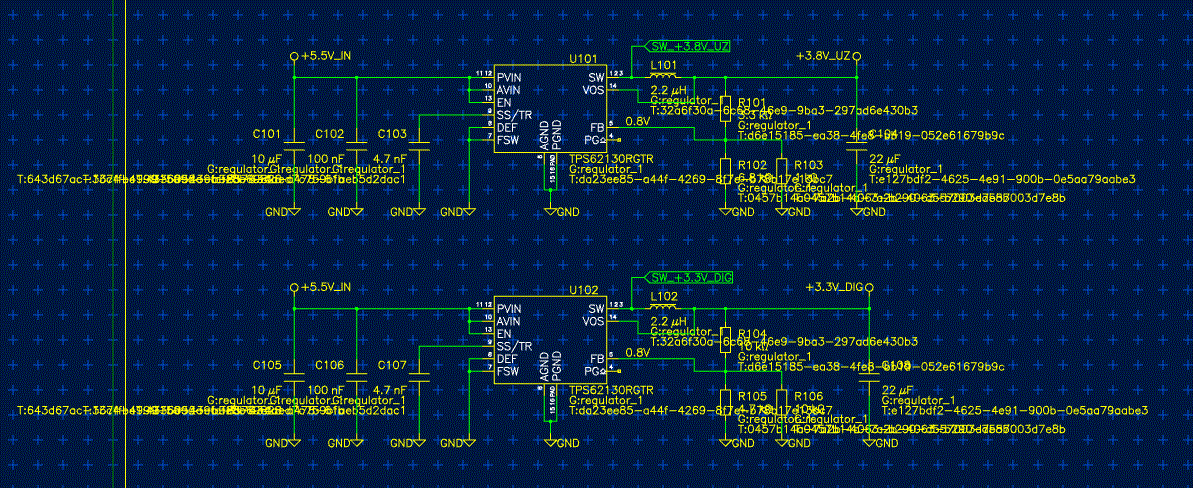

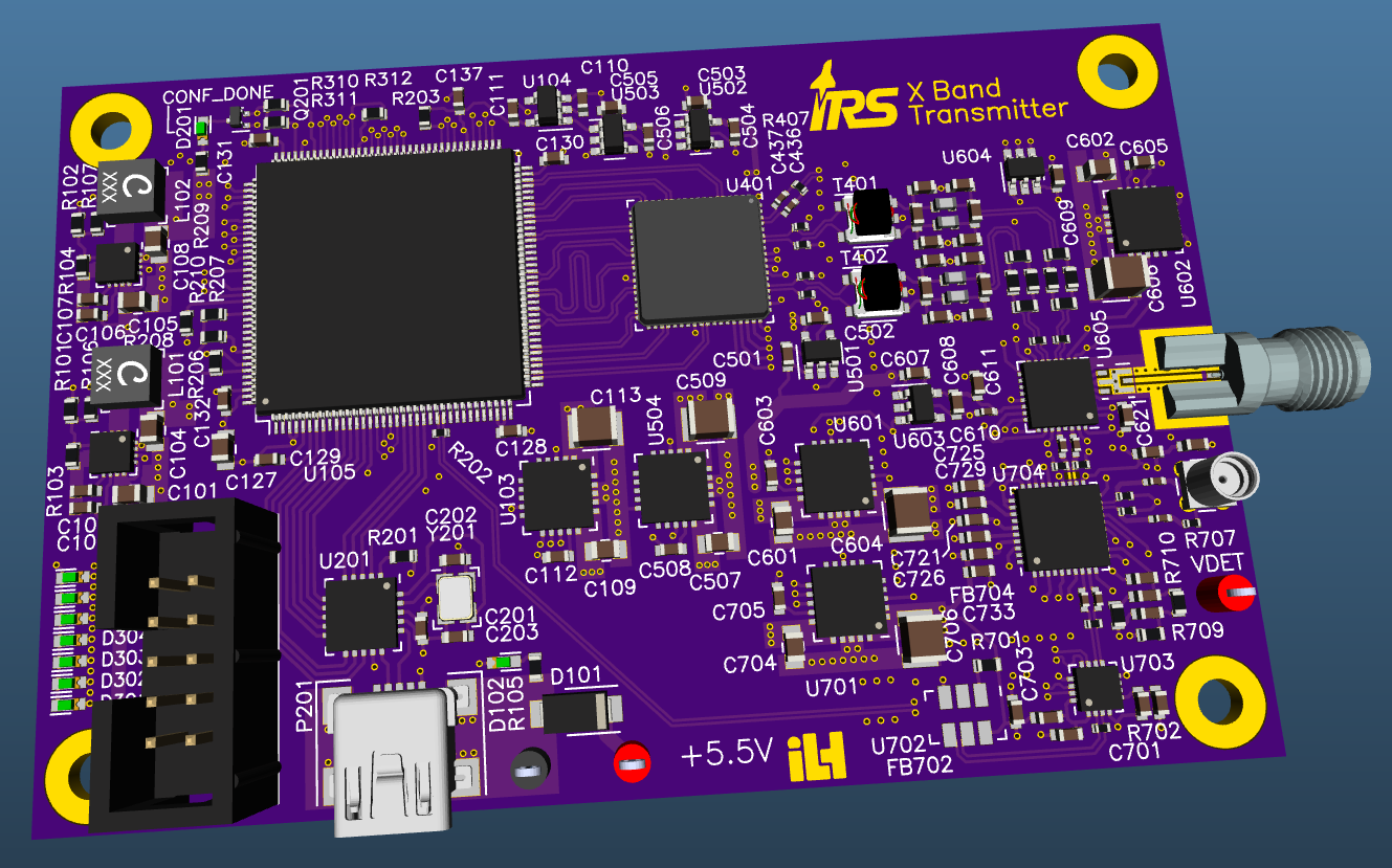

Sodele, nun gibt's dank meiner Masterarbeit auch endlich ein vorzeigbares Demoprojekt für horizon EDA: https://github.com/carrotIndustries/x-band-tx
Lukas K. schrieb: > Sodele, nun gibt's dank meiner Masterarbeit auch endlich ein > vorzeigbares Demoprojekt für horizon EDA: > https://github.com/carrotIndustries/x-band-tx Hallo Lukas, vielen Dank für die CAD-files. Das PCB sieht sehr gut aus. Nach dem Starten deines Layouts bekommt man eine Menge "air wires". Erst nach dem Plane-update sind die "air wires" weg. Ist es gewollt, dass die Planes nach dem Laden des Projects immer erst mit "Update all planes" aktiviert werden müssen? Warum sehe ich die grünen LEDs in meiner 3D-Ansicht nicht? Gruß Helmut
Helmut S. schrieb: > Nach dem Starten deines Layouts bekommt man eine Menge "air wires". Erst > nach dem Plane-update sind die "air wires" weg. > Ist es gewollt, dass die Planes nach dem Laden des Projects immer erst > mit "Update all planes" aktiviert werden müssen? Aktuell ja, die Füllung der Planes wird nicht gespeichert. > Warum sehe ich die grünen LEDs in meiner 3D-Ansicht nicht? Einige Packages (z.B. die LEDs) habend 3D-Modelle, deren Lizenz die Weiterverbreitung explizit verbietet, manche haben auch gar keine wirkliche Lizenz. Diese Modelle landen daher nicht im git. Wenn man die 3D-Modelle haben will muss man die sich selber von irgendwo runterladen und an die richtige Stelle kopieren.

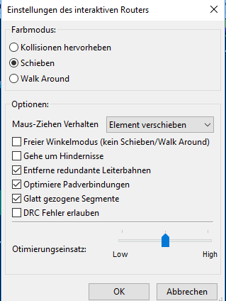

Hallo Lukas, Beim lesen einer Diskussion über push and shove in Kicad habe ich mir das mal genauer in Kicad angesehen. Es gibt dort ein Menu in dem man einstellen kann ob der interactive router um andere Leitungen herumfährt oder ob Leitungen weggeschoben werden. Siehe die zwei Bilder. Im zweiten Bild hat Kicad die bestehende Leitung weggeschoben um Platz zu machen. Diese Möglichkeit des wegschiebens beim verlegen einer Leitung (Befehl x) scheint es in horizon nicht zu geben oder übersehe ich etwas?
Lukas K. schrieb: > Einige Packages (z.B. die LEDs) habend 3D-Modelle, deren Lizenz die > Weiterverbreitung explizit verbietet Warum nimmst Du nicht einfach die 3d-Modelle von KiCAD, die sind frei nutzbar, so verstehe ich die LICENSE.md Datei die sich in deren übergeordnetem Ordner befindet: https://github.com/KiCad/kicad-packages3D/blob/master/LICENSE.md
Helmut S. schrieb: > Diese Möglichkeit des wegschiebens beim verlegen einer Leitung (Befehl > x) scheint es in horizon nicht zu geben oder übersehe ich etwas? Wenn das Router-Tool aktiv ist, aber man noch keinen Track routet kann man mit 's' zwischen push/shove und walkaround umschalten. Bernd K. schrieb: > Warum nimmst Du nicht einfach die 3d-Modelle von KiCAD Wenn KiCad welche hat, nehme ich die, nur bei exotischen Bauteilen hat's in der KiCad-Library nichts.

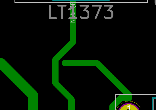

Hallo Lukas,
Danke, das hatte ich in der Statuszeile übersehen.
Jetzt ist mir aber moch etwas anderes wichtiges aufgefallen. Wenn ich
ein trace-segment mit "drag track" oder "drag keeping slope" schiebe,
kann ich das Leitungsstück über andere Leitungen schieben (Kurzschluss).
Es werden also keine interaktiven Checks gemacht. Ist das immer so oder
übersehe ich da schon wieder etwas?
(In Kicad wird da die andere Leitung weggeschoben damit die nicht
übereinander liegen.)

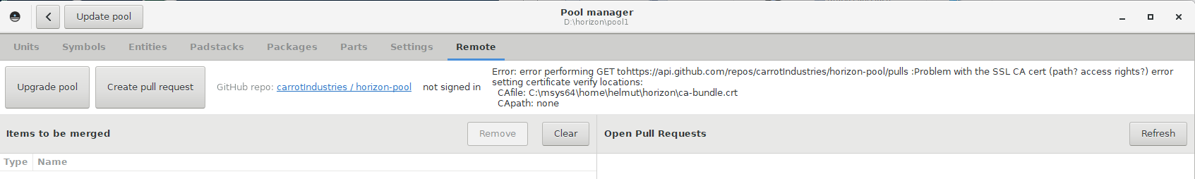

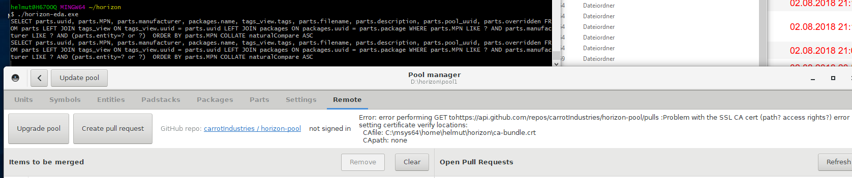

Hallo Lukas, die neueste Version von horizon (horizon-2018-10-03-1629.zip) für WINDOWS läuft nicht. https://ci.appveyor.com/project/carrotIndustries/horizon/build/artifacts Es fehlen die beiden DLLs libssl-1_1-x64.dll und libcrypto-1_1-x64.dll. Wenn man die zwei fehlenden Dateien aus MSYS64 dazukopiert, dann läuft das Programm. Die Ursache liegt also nur an der Batchdatei die die WIN-Files zusammenkopiert. Gruß Helmut
Helmut S. schrieb: > Es fehlen die beiden DLLs libssl-1_1-x64.dll und libcrypto-1_1-x64.dll. > Wenn man die zwei fehlenden Dateien aus MSYS64 dazukopiert, dann läuft > das Programm. Die Ursache liegt also nur an der Batchdatei die die > WIN-Files zusammenkopiert. Hmm, mal sehen weshalb das mein Test nicht erkannt hat... Im aktuellen Build sollten die jetzt drin sein.

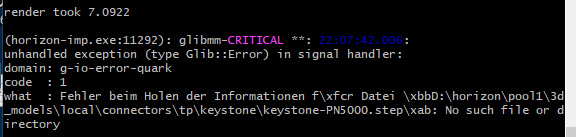

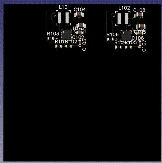

Hallo Lukas, in der neuesten Version von horizon geht die 3D-Ansicht nicht mehr. Es geht überhaupt kein Fenster für die 3D-Ansicht auf. Im Anhang die Fehlermeldung beim klicken auf den 3D-button, wenn man horizon-eda im mysys gestartet hat. Das war jetzt mit der selbstkompilerten Version. In der Appveyor-Version geht 3D auch nicht mehr.
Helmut S. schrieb: > in der neuesten Version von horizon geht die 3D-Ansicht nicht mehr. Es Danke für's Testen, ist repariert.

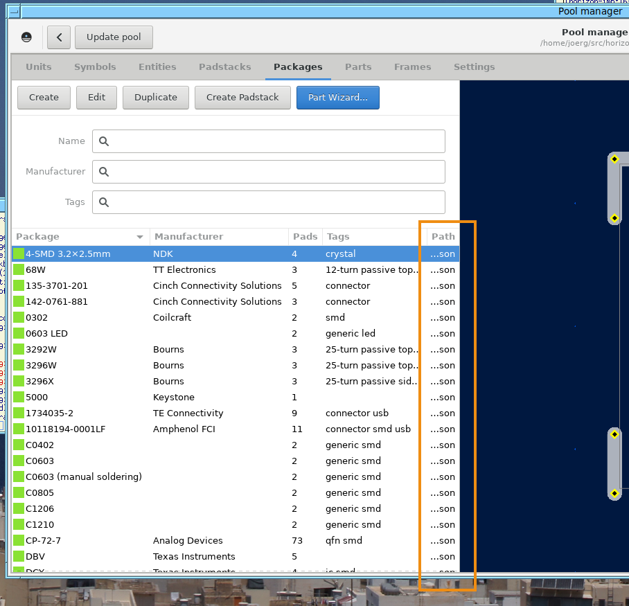

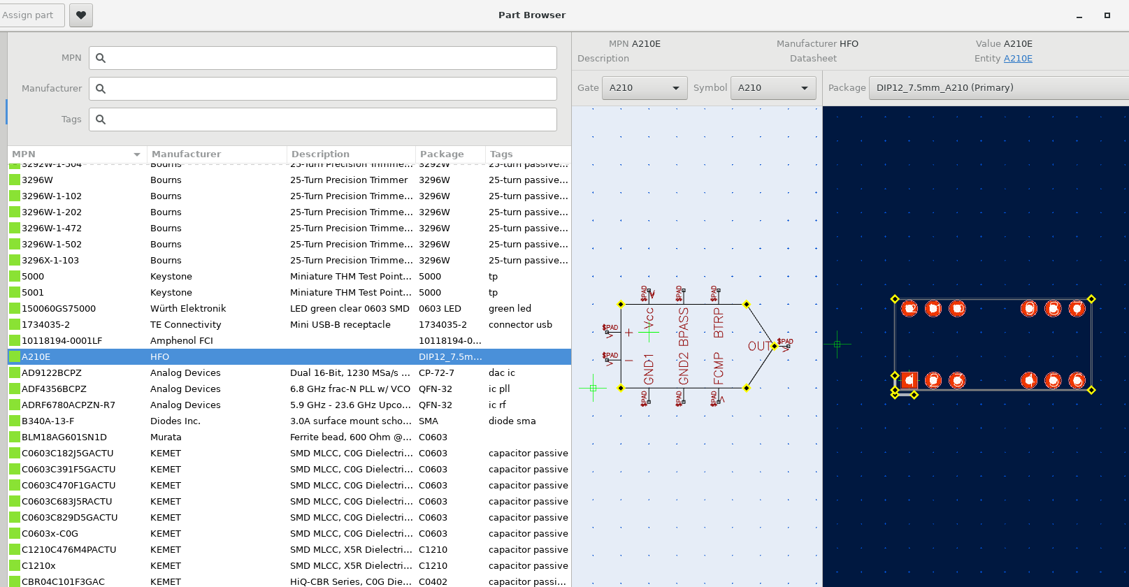

Also ich habe mich jetzt mal entschlossen das Programm auszuprobieren. Bisher leider nur mit mäßigem Erfolg. Ich bekomme es noch nicht einmal gestartet. Es poppen sofort 2 Fehlermeldungen auf. Die erste Meldung lautet "No pools setup ....". Was das auch immer sein mag. Gleichzeitig mit dieser Meldung popt noch die im Anhang gezeigte Fehlermeldung auf. Ich habe gar kein Laufwerk B. Immerhin die erstere von beiden Meldungen kann ich schließen, während die zweite (die mit dem Laufwerk B) sich hartnäckig weigert. Keine der Funktionen "Abbrechen", "Wiederholung" oder "Weiter" führt zu einem sichtbaren Ergebnis. Auch das Beenden des Programmes mit dem Taskmanager funktioniert nicht. Braucht es denn noch weitere Voraussetzungen, damit das Programm lauffähig ist? Ich befürchte, W.S. hat wieder mal mit seiner Einschätzung recht. So wie es momentan ist, ist es leider unbrauchbar. Pulsonix 9.0, Eagle und auch einige andere CAD-Programme laufen völlig problemlos auf dem Rechner.
Zeno schrieb: > Die erste Meldung lautet "No pools setup ....". Was das auch immer sein > mag. Lies mal den Rest des Threads bzw. Lukas' Dokumentation (die URL seines Projekts steht ja im einleitenden Beitrag, dort gibt es auch ein Wiki). Einen Pool musst du erstmal einrichten, der ist Grundvoraussetzung. Möglicherweise erledigt sich ja dann die Frage nach dem ominösen Laufwerk B.
Jörg W. schrieb: > Einen Pool musst du erstmal einrichten, der ist Grundvoraussetzung. > Möglicherweise erledigt sich ja dann die Frage nach dem ominösen > Laufwerk B. Wie mache ich das? Keines der Programme im Horizonordner zeigt nachvollziehbare Reaktion. Dachte das ich diesen ominösen Pool hiermit horizon-pool.exe bzw. diesem horizon-pool-update-parametric.exe erzeugen kann. SEhe bei diesen Programmen außer einem kurzen Blinkern keine wirkliche Reaktion.
Weiß ich auch gerade nicht mehr, müsste ich nachlesen. Meine Binaries zu Hause funktionieren auch im Moment nicht mehr, weil irgendwelche Systembibliotheken neu gebaut worden sind. Schau mal durch den Thread.
Zeno schrieb: > Wie mache ich das? Keines der Programme im Horizonordner zeigt > nachvollziehbare Reaktion. ...aus "getting started" im Wiki:
1 | Get the pool |
2 | Don't know how to git? No problem! Double-click horizon-eda.exe or launch > ./horizon-eda from your shell and click on 'Download...' to download the pool. The default pool carrotIndustries/horizon-pool is the one you want to use. |
möglich, dass man da inzwischen oben links auf den Button "New..." klicken muss - aufgerufen aber wird nur "horizon-eda.exe". Kommt schonmal vor, dass auch das nicht klappt - es ist halt "work in progress", und ab und zu "vergisst" der Paketierer da wohl mal eine Library... Ich hatte zufällig gestern mal aktualisiert, und die Version läuft - da ich aber eine alte Version vorher hatte, ist das nicht unbedingt aussagekräftig...

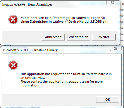

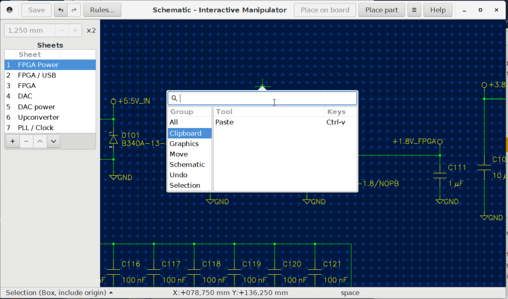

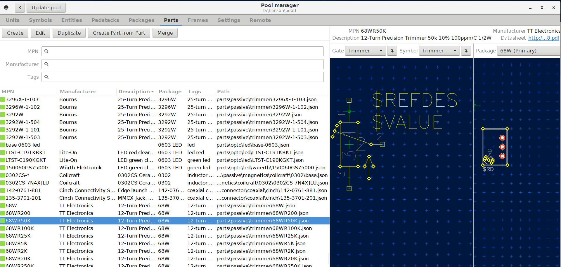

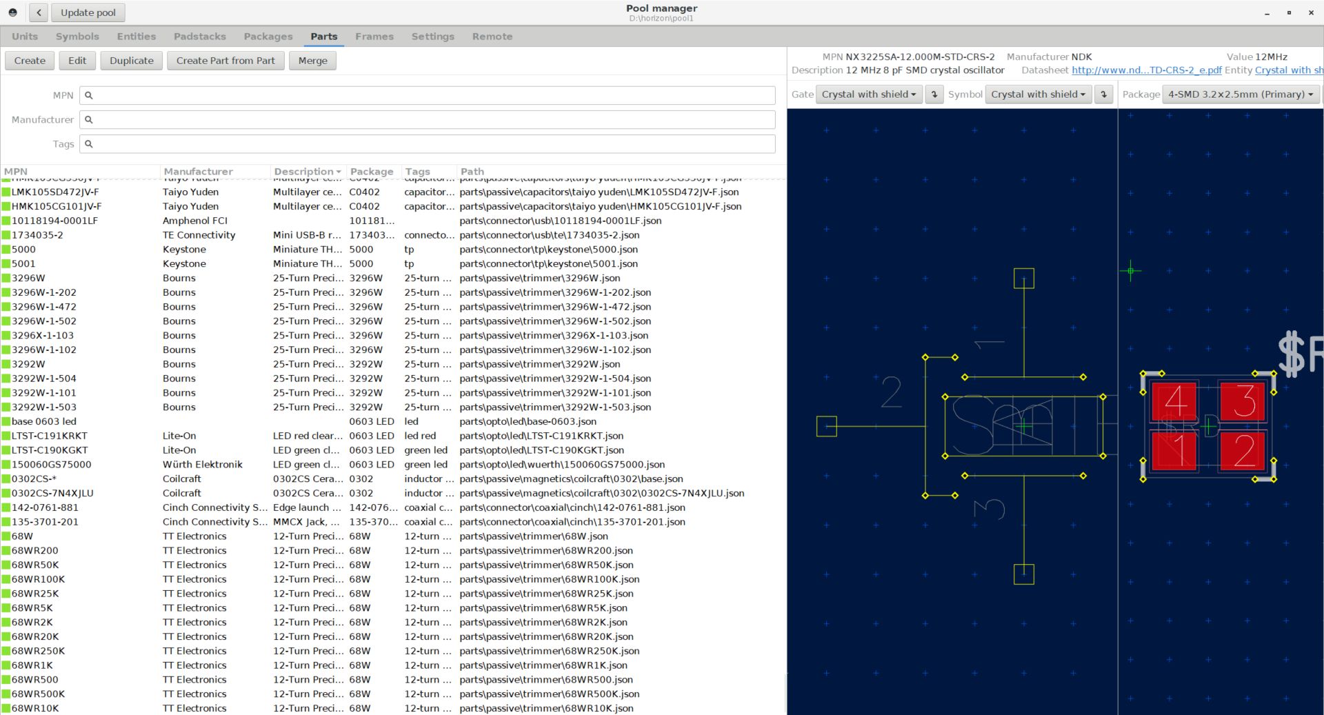

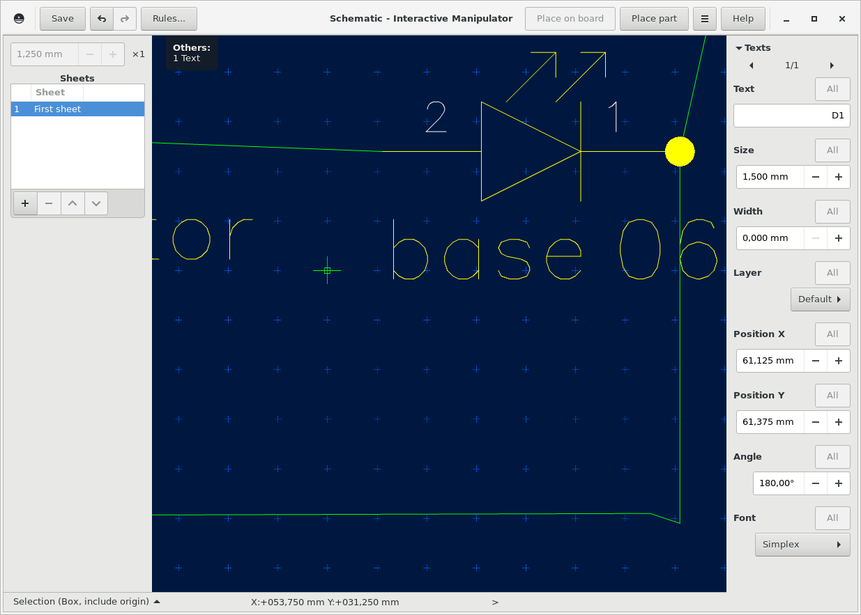

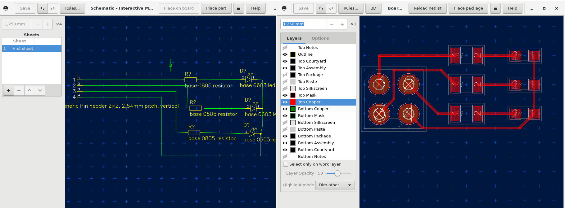

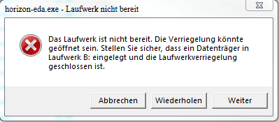

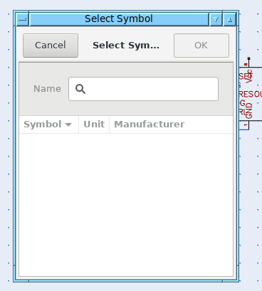

@Jan, Jörg Habe Eure Hinweise beherzigt aber funktionieren tut es immer noch nicht. Die im Anhang meines obigen Post gezeigte Fehlermeldung kommt immer noch, immerhin kann ich jetzt den ominösen Pool einlesen. Er rödelt ne Weile und dann ist eine 2. Fehlermeldung da (s. Anhang). Die untere kann ich mit OK wegklicken. Danaach kann ich dann wenigstens das Programm schließen, allerdings bleibt die obere Fehlermeldung jetzt stehen. Diese läßt sich auch mit dem Taskmanager nicht wirklich schließen. Wenn ich die Meldung versuche mit dem Taskmanager zu schließe, dann erhalte ich die aus meinem ersten Post. Wenn ich diese über den Taskmanager schließe kommt diese wieder und so kann man lustig hin un her schalten. Wenn es schon daran scheitert das Programm zu starten, dann ist das Teil für mich unbrauchbar und damit raus. Vielleicht probier ich es später noch einmal. Schade eigentlich, denn ich hatte durchaus den Eindruck das es Lukas besser machen wollte (als KiCAD). Leider ist das bisher aus meiner Sicht schon im Ansatz stecken geblieben. KiCAD ließ sich bisher bei mir wenigsten starten. Das Erzeugen eines PCB's ist dann wieder eine andere Sache, da hat sich KiCAD bisher aber auch nicht mit Ruhm bekleckert. Dennoch habe ich mich entschlossen es noch einmal zu probieren und lade mir grad mal die aktuelle Version herunter. Befürchte aber es wieder im Disaster enden, da sich der Workflow von KiCAD mir nicht wirklich erschließt. Noch einmal kurz zu Horizon. Ich ziehe durchaus den Hut vor Lukas der sich an so eine Aufgabe herantraut, aber in dem gegenwärtigen Zustand ist Programmpaket für den geneigten User leider unbrauchbar. Ich bin schon der Meinung es wäre gut gewsen den einen oder anderen Rat von W.S. zu beherzigen, denn ganz so unrecht hat er nicht. Und ja Kritik schmerzt immer, aber wenn man ein Programm veröffentlicht und darum bittet das es die Allgemeinheit testet, dann muß man halt auch Kritik aushalten und annehmen. Noch habe ich die Hoffnung nicht ganz aufgeben das bei dem Projekt was Benutzbares herauskommt, aber das wird noch eine Weile dauern. Ein gutes Konzept zu Anfang hätte dem Projekt mit Sicherheit sehr gut getan. Ein KOnzept bedeutet ja nicht, das danach alles in Stein gemeißelt ist. Man kann es sehr wohl immer wieder (mit den gewonnenen Erfahrungen) erweitern. Aber es gibt erst mal eine Richtung und Prämissen vor die man der Reihe nach abarbeiten kann. Lukas hat die Planung leider versäumt und gleich in die Tasten gehauen. Wichtig wäre jetzt, das Lukas mal ein Paket baut, welches alles enthält was erforderlich ist - auch diesen ominösen Pool -, damit man erst einmal damit arbeiten kann und nicht rumfrickeln muß.
Sorry habe im letzten Post die Bildanhänge vergessen.
Zeno schrieb: > Sorry habe im letzten Post die Bildanhänge vergessen. ...wenn ich diese Fenster so sehe - worauf probierst du das (OS, OpenGl)? Ansonsten - vielleicht mal nicht Äpfeln mit Birnen vergleichen, KiCad ist ja schon relativ gut ‚abgehangen‘, und du benutzt sicherlich eine *Release*-Version. Horizon dürfte hingegen ‚alpha‘ sein. Leider ist der ‚offizielle‘ Stand nicht klar gekennzeichnet, und ein Changelog scheint‘s auch nicht zu geben. Und m.E. wäre es auch bestimmt nützlich, in der Wiki-Doku auf Stand und vor allem die Voraussetzungen hinzuweisen, um Missverständnissen wie hier vorzubeugen...
Jan L. schrieb: > ...wenn ich diese Fenster so sehe - worauf probierst du das (OS, > OpenGl)? Das ist Win7 prof. 64Bit. Open GL müßte ich noch prüfen. Wenn es wirklich an OpenGl liegen sollte, dann wäre eine passende Fehlermeldung schon hilfreich. Die Fehlermeldung deutet aber auf ein ganz anderes Problem hin. Zu KiCAD: Ja natürlich habe ich eine Release Version benutzt. Ich wills ja auch noch mal probieren, derzeit scheitert es noch am Download der aus irgendwelchen Gründen derzeit schnarchlangsam ist (andere Downloads funktionieren normal). Wobei ich sagen muß Knapp 1GB für den KiCAD Installer ist schon heftig, zumal der gepackt sein dürfte. Pulsonix ist da deutlich sparsamer. Das bringt es installiert, also ausgepackt, auf knapp 400MB. Da fragt man sich schon wie die das hinbekommen.
Zeno schrieb: > Wobei ich sagen muß Knapp 1GB für den KiCAD Installer ist schon heftig, > zumal der gepackt sein dürfte. Das sind vor allem 3D-Modelle, die sowas fett machen. Bei mir hier liegen über 4 GiB an 3D-Modellen in ${INSTALLDIR}/share/kicad herum. Zeno schrieb: > Wenn es schon daran scheitert das Programm zu starten, dann ist das Teil > für mich unbrauchbar und damit raus. Ist halt im Moment wirklich Entwicklersoftware und eigentlich besser, wenn man es sich tatsächlich selbst compiliert. Die eine Fehlermeldung ("kein Datenträger im Laufwerk") sieht aber schon etwas seltsam aus, das dürfte eher ein Artefakt dessen sein, was dein System sonst so bereits hinter sich hat. Vielleicht ja auch irgendwas, was aus dem System stammt, auf dem die Windows-Version gebaut wird. Ich weiß schon, warum ich die Windows-Binaries für AVRDUDE lieber auf meinem FreeBSD mit einem Crosscompiler baue und nicht irgendwo auf einem tatsächlichen Windows :), aber das ist natürlich von der Komplexität her mit Horizon nicht vergleichbar.
Jörg W. schrieb: > Die eine Fehlermeldung ("kein Datenträger im Laufwerk") sieht aber schon > etwas seltsam aus, das dürfte eher ein Artefakt dessen sein, was dein > System sonst so bereits hinter sich hat. Das System dürfte so sehr gestresst worden sein. Bisher habe ich das System nur genutzt um ein 32Bit Programm, welches ich für die Firma geschrieben habe, auf einem 64Bit System zu testen. Das System ist quasi noch jungfreulich. Bis auf einen Virenscanner, MSWord und Visualstudio 2015 habe ich da keine weitere Software installiert. Das Problem liegt schon im Horizonkompilat, das mit irgendeiner Systemeinstellung nicht klar kommt und sich verrennt.
...Lukas kompiliert gerade, life zu sehen: https://ci.appveyor.com/project/carrotIndustries/horizon Vielleicht gibt‘s dann gleich ein neues Binary... ;)
Jan L. schrieb: > ...Lukas kompiliert gerade, life zu sehen: > https://ci.appveyor.com/project/carrotIndustries/horizon > > Vielleicht gibt‘s dann gleich ein neues Binary... ;) Hab diese neue Version gerade angetestet. Die Methode "Drag track" beim verschieben einer Leitung funkioniert wieder. Die Methode schiebt andere Leitungen weg, wenn die im Weg sind. Allerdings verschiebt die auch Vias die im Weg sind und sie schiebt auch weiter entfernte Leitungsstücke. Da hätte ich gerne die Wahl mit oder ohne andere Vias schieben. Ob das der Cern-router kann?

Eine Frage zum Poolmanager: Die markierte Spalte ganz rechts kann ich in der Breite nicht ändern. Damit ist das, was dort angezeigt wird, eigentlich ziemlich nutzlos (außer, dass man es mit der rechten Maustaste kopieren kann). Ist das so beabsichtigt? Die "Manufacturer"-Spalte belegt ziemlich viel Platz für eine Information, die man m.M.n. oft gar nicht braucht (generische Bauteile). Wäre gut, wenn man sie einfach kleiner ziehen könnte, um mehr Platz für die anderen Spalten zu haben.

Jörg W. schrieb: > Eine Frage zum Poolmanager: > > Die markierte Spalte ganz rechts kann ich in der Breite nicht ändern. > Damit ist das, was dort angezeigt wird, eigentlich ziemlich nutzlos > (außer, dass man es mit der rechten Maustaste kopieren kann). Mit einer HD-Auflösung von 1920 Breite bekommt man alles angezeigt. Dabei wäre zu erwähnen, dass die Schriften/Felder größer werden, wenn man in WIN 125% eingestellt hat. > Ist das so beabsichtigt? > > Die "Manufacturer"-Spalte belegt ziemlich viel Platz für eine > Information, die man m.M.n. oft gar nicht braucht (generische Bauteile). > Wäre gut, wenn man sie einfach kleiner ziehen könnte, um mehr Platz für > die anderen Spalten zu haben. Also etwas kleiner hättest du die "Manufacturer"-Spalte machen können. Dazu "Descriptions maximal nach links schieben. Man sollte die Verwendung einer HD-Auflösung oder höher für horizon empfehlen.

Helmut S. schrieb: > Mit einer HD-Auflösung von 1920 Breite Habe ich. > bekommt man alles angezeigt. Jetzt habe ich auch die Ecke gefunden, an der ich ziehen muss, damit ich die Tabelle insgesamt breiter bekomme. Das ist natürlich nicht Lukas' Schuld, sondern eher ein Problem im Handling von Gtk3 (dessen Default-Skin mir absolut nicht gefällt, aber irgendwie schaffe ich das auch nicht, dieses abzuändern, fehlt mir wohl irgendein dbus oder was auch immer Dämon). > Also etwas kleiner hättest du die "Manufacturer"-Spalte machen können. Nö, kleiner als im Screenshot gezeigt, habe ich sie nicht bekommen. Von mir aus sollte man die aber gern bis zur Unkenntlichkeit zusammenschieben können (wie bei "Path" oben), wenn man sie nicht braucht. > Man sollte die Verwendung einer HD-Auflösung oder höher für horizon > empfehlen. Naja, man muss es schon auch mal auf'm Laptop laufen lassen können mit eingebautem Display, auch wenn das vielleicht nicht die reguläre Arbeitsumgebung ist. Wie gesagt, wie ich Gtk3 zu einem anderen Layout überrede, ist hier noch 'ne andere Baustelle (und nicht Lukas' Problem), aber sowas wie die minimale Spaltenbreite dürfte ja doch in Horizon festgeschrieben sein.

Jörg W. schrieb: >> Also etwas kleiner hättest du die "Manufacturer"-Spalte machen können. > > Nö, kleiner als im Screenshot gezeigt, habe ich sie nicht bekommen.
1 | diff --git a/src/widgets/pool_browser_package.cpp b/src/widgets/pool_browser_package.cpp
2 | index ec7e332..14b1a35 100644
3 | --- a/src/widgets/pool_browser_package.cpp
4 | +++ b/src/widgets/pool_browser_package.cpp
5 | @@ -29,7 +29,7 @@ void PoolBrowserPackage::create_columns()
6 | { |
7 | auto col = append_column("Manufacturer", list_columns.manufacturer, Pango::ELLIPSIZE_END); |
8 | col->set_resizable(true); |
9 | - col->set_min_width(200);
10 | + col->set_min_width(30);
11 | } |
12 | treeview->append_column("Pads", list_columns.n_pads); |
13 | { |
Das wäre mein Vorschlag. ;) @Lukas: Willst du solche Dinge eigentlich gern hier haben oder als pull request auf Github?

Jörg W. schrieb: > Wenn ich es aber platzieren will, bekomme ich eine Aufforderung, ein > Symbol zu wählen mit einer leeren Auswahlbox. Hm, wie sieht's denn im Pool Cache im Projekt aus? Wenn da noch was altes im Cache drin ist, dann könnte das das Verhalten erklären.

Lukas K. schrieb: > Jörg W. schrieb: >> Wenn ich es aber platzieren will, bekomme ich eine Aufforderung, ein >> Symbol zu wählen mit einer leeren Auswahlbox. > > Hm, wie sieht's denn im Pool Cache im Projekt aus? Wenn da noch was > altes im Cache drin ist, dann könnte das das Verhalten erklären. OK, das war's wohl. Habe ein neues Projekt begonnen, da klappt es.

Habe übrigens einen seltsamen Effekt mit diesem Menü. Weiß nicht, ob das nun ein Problem mit dem CDE/Motif-Theme ist, welches ich mir gerade ausgewählt habe, damit das Gtk3 etwas weniger Tablet-mäßig aussieht, oder ob da irgendwelche Größen falsch festgelegt sind.
Hallo Jörg, hier mal ein screenshot mit horizon in WIN10. Ich habe da keine Probleme mit dem Befehlsmenü.
Helmut S. schrieb: > Ich habe da keine Probleme mit dem Befehlsmenü. Wenn ich das ~/.config/gtk-3.0/settings.ini zur Seite räume, sodass alles wieder auf das default theme zurückfällt, sieht das bei mir auch OK aus. Allerdings macht dieses Theme auch kein "hover", wenn man über die Menüeinträge fährt, wie es das CDE/Motif-Theme macht, welches im Video zu sehen ist. In einem reinen Screenshot lässt sich das kaum zeigen, daher hatte ich den Video-Mitschnitt gezimmert.
Bearbeitet durch Moderator
Video zu sehen ist.
OK, jetzt weiß ich was du meinst.
Sollte das ein neuer Vorschlag für das GUI sein?
Ist das in anderen CAD-Programmen üblich?
Jörg W. schrieb: > Weiß nicht, ob das nun ein Problem mit dem CDE/Motif-Theme ist, welches > ich mir gerade ausgewählt habe, Ist es, ich hab' mir das Theme gerade mal selber installiert, sieht genau so aus wie bei dir, mit Adwaita ist es OK. Auch wenn man es anders vermuten könnte sind themes nicht wirklich von Gtk3 unterstützt: https://blogs.gnome.org/tbernard/2018/10/15/restyling-apps-at-scale/ Jörg W. schrieb: > Habe noch einen weiteren segfault: Ok, kann ich reproduzieren: Wenn im Outline-Layer die Ecken von zwei Polygonen die selbe Position haben und eines davon im stumpfen Winkel ist, verschluckt's sich beim Triangulieren. Scheint wohl auch eine Anforderung zu sein... https://github.com/greenm01/poly2tri Vermutlich hast du dieses Verhalten erzeugt, als du die Outline mit einer Linie gemalt hast. Horizon unterscheidet strikt zwischen Linien und Polygonen. Dinge, die eine Fläche beschreiben, wie eben Board-Outline und Bauteil-Konturen sind als Polygon zu zeichnen. Wenn du schon ein Linienzug hast, kannst du den mit "Line loop to polygon" zum Polygon machen. Eigentlicher Zweck dieses Tools, ist aus importierten Linienzügen Polygone zu machen, um Logos und dergleichen aufs Board zu bekommen.
Lukas K. schrieb: > Jörg W. schrieb: >> Weiß nicht, ob das nun ein Problem mit dem CDE/Motif-Theme ist, welches >> ich mir gerade ausgewählt habe, > > Ist es, ich hab' mir das Theme gerade mal selber installiert, sieht > genau so aus wie bei dir, mit Adwaita ist es OK. OK, damit kann ich leben. > Auch wenn man es anders > vermuten könnte sind themes nicht wirklich von Gtk3 unterstützt: > https://blogs.gnome.org/tbernard/2018/10/15/restyling-apps-at-scale/ Naja, wenn wenigstens das default theme nicht so hässlich aussähe, dass man meint, die ganze Welt wäre nun ein Tablet … Vermutlich ist in diesem CDE/Motif-Thema die Schrift einfach zu groß. > Vermutlich hast du dieses Verhalten erzeugt, als du die Outline mit > einer Linie gemalt hast. Das ist gut möglich. > Horizon unterscheidet strikt zwischen Linien > und Polygonen. OK. Abstürzen sollte es natürlich nicht, aber zumindest ist das eine Erklärung.
@Lukas Wie ist dein Interesse an pull requests im horizon-pool? Ich könnte mir vorstellen, einige der bei mir in der Datenbank vorhandenen Bauteile mal aufzunehmen, sodass bspw. eine Anzahl an Standard-Transistoren auf diese Weise zustande käme. Ich würde mich dabei vorrangig auf SMD konzentrieren, denn anders als die THT-Bauteile verwalte ich meinen SMD-Kram in einer Datenbank, sodass ich einen ganz guten Überblick habe, was da ist.
Feature request: Es sollte eine Möglichkeit geben, Elemente des Pools im Dateisystem zu verschieben. Hatte gerade gemerkt, dass meine neu eingerichteten Unterverzeichnisse "afpoweramp" eigentlich vom Sinn her deckungsgleich mit den (teilweise) schon existierenden "afamp" waren. Manuelles Verschieben aller Teile parallel im Dateisystem und im pool.db ist doch etwas aufwändig, und ich vermute, dass ich nicht der letzte sein werde, der sowas mal ändern möchte. Die "tags" sind keine schlechte Idee, aber so wie sie jetzt sind, kaum zu überschauen. Bei der Auswahl von tags fände ich es sinnvoll, ein Dropdown-Menü zu haben, in dem alle existierenden tags aufgeführt sind. Bei der Vergabe von tags wäre das auch nicht schlecht, auf diese Weise zu wissen, was es schon gibt.
Jörg W. schrieb: > Manuelles > Verschieben aller Teile parallel im Dateisystem und im pool.db ist doch > etwas aufwändig, und ich vermute, dass ich nicht der letzte sein werde, > der sowas mal ändern möchte. Du kannst Teile frei im Pool verschieben, sofern sie in ihren jeweiligen Ordnern bleiben (Parts in "parts", etc). Beim klicken auf "Update Pool" wird die pool.db geleert und mit dem, was es an Dateien gibt, neu aufgebaut.
Lukas K. schrieb: > Beim klicken auf "Update Pool" wird die pool.db geleert und mit dem, was > es an Dateien gibt, neu aufgebaut. OK, gut zu wissen.
Lukas K. schrieb: > Ist behoben und sollte in Zukunft auch nicht mehr so einfach passieren, > da die CI jetzt auch mit debian stretch statt ubuntu artful baut. Danke, ich habe es noch mal ausprobiert und compilieren geht jetzt. Nur starten leider nicht: ./horizon-eda (horizon-eda:17562): glibmm-CRITICAL **: unhandled exception (type Glib::Error) in signal handler: domain: gtk-builder-error-quark code : 11 what : .:1071:40 Invalid property: gtkmm__GtkInfoBar.revealed Ich las irgendwo im Thread was von gtkmm und einer Mindestversion 3.2. Laut Debian Versionsnummer sollte es bei mir 3.22.0 sein. Irgendwelche Ideen?
Lukas K. schrieb: > Ist repariert. Das nenn ich mal schnelle Reaktionszeit. Nun startets, aber der Pool Download klappt nicht: Error: git error 12 Failed to resolve address for https: Der Name oder der Dienst ist nicht bekannt. Per Wireshark sehe ich dass die Github Url zu 192.30.253.116 aufgelöst, und dann eine https Verbindung aufgebaut wurde. Im Ordner wird auch ein .remote Ordner angelegt. Ein manuelles git clone https://github.com/carrotIndustries/horizon-pool.git funktioniert hingegen. Was mir bisher aufgefallen ist: 1. Verschiebt man Leitungen und Bauteile per Auswahl "Move" im Untermenü scheint es einen Versatz in der Rasterung zu geben (links im Schematic), bei der Auswahl über die Tastatur "m" trat dies nicht auf (rechts im PCB). 2. Ich habe nicht herausgefunden wie ich aus D? D1 mache. 3. Nachdem ich das Fenster auf volle Bildschirmhöhe gezogen hatte (ich habe die Taskleiste an der Seite), war es nicht mehr möglich die Fensterhöhe zu ändern, da ein entsprechendes Symbol bei der Maus nicht mehr eingeblendet wurde. Nur über einen Rechtsklick in der Taskleiste des Fensters und dann Auswahl "Move" konnte ich es wieder verkleinern. Aber ansonsten halte ich Horizon für vielversprechend :)
Hast du in dem Ordner in dem horizon-eda liegt die Datei
"ca-bundle.crt"?
Wenn man unter WIN kompiliert, dann muss man diese Datei selber dort hin
kopieren. Wie das in Linux ist weiß ich nicht.
Running
For the pool download to work, you'll have to copy the file
/mingw64/ssl/certs/ca-bundle.crt to the directory the directory
horizon-eda.exe resides in.
Malte _. schrieb: > Nun startets, aber der Pool Download klappt nicht: > Error: git error 12 Failed to resolve address for https: Der Name oder > der Dienst ist nicht bekannt. Da darfst du dich wohl bei debian bedanken, bei denen aus lizenzpolitischen gründen libgit2 aktuell ohne TLS-Unterstützung gebaut ist: https://bugs.debian.org/cgi-bin/bugreport.cgi?bug=832798 Mit dem libgit2 und -dev aus den backports tut's. Malte _. schrieb: > 1. Verschiebt man Leitungen und Bauteile per Auswahl "Move" im Untermenü > scheint es einen Versatz in der Rasterung zu geben (links im Schematic), > bei der Auswahl über die Tastatur "m" trat dies nicht auf (rechts im > PCB). In der Zoomstufe bei dir wird im schaltplan gerade nur jeder 4. Gitterpunkt angzeigt (s. ×4 rechts neben der Rastereinstellung) > 2. Ich habe nicht herausgefunden wie ich aus D? D1 mache. Hamburger-Menü → Annotate > 3. Nachdem ich das Fenster auf volle Bildschirmhöhe gezogen hatte (ich > habe die Taskleiste an der Seite), war es nicht mehr möglich die > Fensterhöhe zu ändern, da ein entsprechendes Symbol bei der Maus nicht > mehr eingeblendet wurde. Konnte ich mit xfce und compositing nachvollziehen, hängt wohl mit den client-side decorations von Gtk zusammen, da dort die Fensterschatten die Anfasser zum Größe ändern sind. Da du den screeshots nach zu urteilen kein Composting benutzt, hab ich's mal damit probiert und konnte das Problem nicht reproduzieren. Helmut S. schrieb: > Wenn man unter WIN kompiliert, dann muss man diese Datei selber dort hin > kopieren. Wie das in Linux ist weiß ich nicht. Auf Linux muss man das nicht machen, dort bedient sich curl/openssl aus den Systemzertifikaten.
Man will doch oft manuell den "Reference designator" setzen.
Warum nicht rechts im Property-Fenster D? zu D1 ändern?
Dafür ist das eingeblendete Fenster unter anderem doch da.

Seit kurzem ist jetzt endlich ein überaus nützliches Feature auch tatsächlich benutzbar: https://github.com/carrotIndustries/horizon/wiki/Copying-layout-and-placement Wie im Wiki beschrieben kann man damit Platzierung und Leiterbahnen von zuvor im Schaltplan definierten Gruppen kopieren, sodass man z.B. Layout und Platizerung von Spannungsreglern, die mehrfach in verschiedener Ausführung auf dem Board vorhanden sind, nur einmal machen muss.
Lukas K. schrieb: > Wie im Wiki beschrieben kann man damit Platzierung und Leiterbahnen von > zuvor im Schaltplan definierten Gruppen kopieren, sodass man z.B. Layout > und Platizerung von Spannungsreglern, die mehrfach in verschiedener > Ausführung auf dem Board vorhanden sind, nur einmal machen muss. Ui nettes Feature - das kann KiCad meines Wissens nicht.
Lukas K. schrieb: > Seit kurzem ist jetzt endlich ein überaus nützliches Feature auch > tatsächlich benutzbar: > https://github.com/carrotIndustries/horizon/wiki/Copying-layout-and-placement > > Wie im Wiki beschrieben kann man damit Platzierung und Leiterbahnen von > zuvor im Schaltplan definierten Gruppen kopieren, sodass man z.B. Layout > und Platizerung von Spannungsreglern, die mehrfach in verschiedener > Ausführung auf dem Board vorhanden sind, nur einmal machen muss. Hallo Lukas, ich habe gerade "group" und copy-layout in WIN10 versucht. Bin aber gescheitert. Dazu habe ich beide Schaltregler in eine group gepackt. Ist das so richtig oder muss sich jeden Regler in eine eigene group packen? Ein "Highlight group/tag" finde ich nicht. Dafür finde ich "Toggle grpup & tag visibility". Das Ergebnis sieht aber nicht so aus wie in dem wiki. Da gibt es rote und gelbe Umrandungen. Bei mir gibt es nur ellenlangen Text. https://github.com/carrotIndustries/horizon/wiki/Copying-layout-and-placement Was mache ich falsch? Dann dachte ich mir ich platziere und vedrahte einen Regler im Layout. Wie bekomme ich dann das Layout kopiert mit dem 2. Regler? Aus dem Text werde ich nicht schlau. To tell horizon EDA the matching components in each group, these get assigned identical tags. Since a newly-placed component will already be assigned a unique tag and groups and tags get preserved on copy/paste other instances of the same circuit will likely have the appropriate tags already set. To change the tag on a component, use the "Set tag" tool.
Hallo Lukas, nachdem ich deinen screenshot im wiki genauer angeschaut habe, denke ich dass ich das mit den groups und tags verstanden und im Schaltplan jetzt richtig gemacht habe. Layoutfenster Das Kopieren im Layout klappt aber immer noch nicht nach der Anleitung. Wie kann ich feststellen, dass das Layout etwas von den groups und tags weiß?
Helmut S. schrieb: > Hallo Lukas, > nachdem ich deinen screenshot im wiki genauer angeschaut habe, denke ich > dass ich das mit den groups und tags verstanden und im Schaltplan jetzt > richtig gemacht habe. > > Layoutfenster > Das Kopieren im Layout klappt aber immer noch nicht nach der Anleitung. > Wie kann ich feststellen, dass das Layout etwas von den groups und tags > weiß? Hallo Lukas, Ich habe jetzt den Text deiner Beschreibung noch genauer versucht zu verstehen. Jetzt klappt das kopieren der Platzierung und der Traces. Danke für diese Funktion. Gruß Helmut
Hallo Lukas, warum ist mein Board in 3D schwarz. Wo wird die Farbe dafür eingestellt? Wie wäre es mit grün als Standard? Helmut
Helmut S. schrieb: > Hallo Lukas, > warum ist mein Board in 3D schwarz. > Wo wird die Farbe dafür eingestellt? > Wie wäre es mit grün als Standard? > Helmut Asche auf mein Haupt. Ich muss blind gewesen sein, dass ich die rechteckigen Felder zur Einstellung der Boardfarbe in den Preferences der 3D-Ansicht übersehen habe.
https://github.com/carrotIndustries/horizon/commit/9614c23e2c4660c04d755b884311d66f085a3e7b repariert die Default-Farben für neue Boards. Helmut S. schrieb: > Ich habe jetzt den Text deiner Beschreibung noch genauer versucht zu > verstehen. Jetzt klappt das kopieren der Platzierung und der Traces. > Danke für diese Funktion. Was genau in der Anleitung war unklar?
Lukas K. schrieb: > https://github.com/carrotIndustries/horizon/commit/9614c23e2c4660c04d755b884311d66f085a3e7b > repariert die Default-Farben für neue Boards. > > Helmut S. schrieb: >> Ich habe jetzt den Text deiner Beschreibung noch genauer versucht zu >> verstehen. Jetzt klappt das kopieren der Platzierung und der Traces. >> Danke für diese Funktion. > > Was genau in der Anleitung war unklar? Ich hatte versucht mit dem Wissen von Xpedition das im Blindflug zu probieren.
