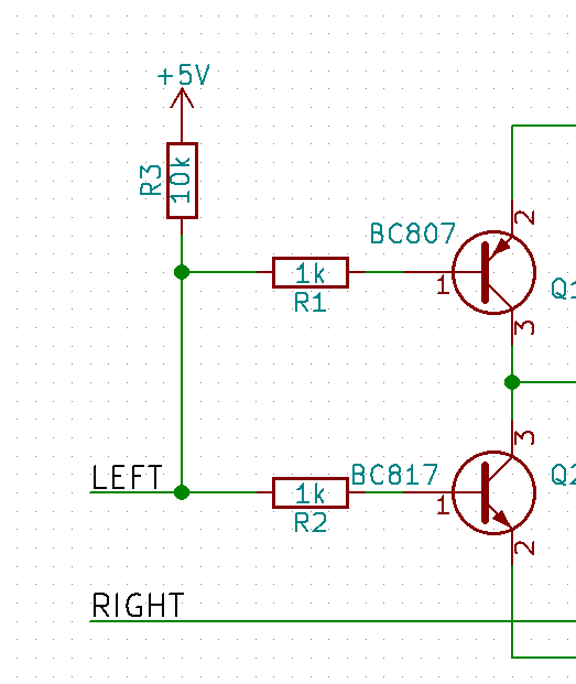

Guten Morgen,
ich hab eine H-Brücke, die an einem AVR angeschlossen ist.
Für den Fall, dass die Ausgänge des AVRs hochohmig sind (zB im Reset
oder beim Flashen), hab ich dem ganzen einen Pullup spendiert.
Mein Problem ist folgendes: Der 10k scheint zu groß zu sein. Im Reset
oder beim Flashen passiert genau das, was ich damit eigentlich vermeiden
wollte.
Beide Transistoren sind halb leitend, der Pegel weder High noch Low und
sie werden heiß.
*edit*: Ach ich bin so dumm ... Spannungsteiler aus 10k + 1k + Ube ...
D.h. da unten müsste sich ein Pegel von 1V einstellen, was auch passiert
Dann geht das so nicht ... Wie kann man das richtig machen? NPN soll
leiten, PNP soll sperren.
VG
Mampf
Diese Brücke ist extrem gefährlich für die Transistoren, weil bei einer
Eingangsspannung von 0,7V bis 4,3V beide Tansistoren leiten...
Du musst da für eine "brauchbare" Funktion einen Pegel von 0V oder 5V
aufzwingen. Und den Bereich dazwischen in der Zeit 0 durchlaufen.
Trotzdem wirst du beim Umschalten aufgrund der Sperrverzögerung der
Transistoren jedes Mal einen Kurzschluss haben.
> und sie werden heiß.
Ja, das ist klar...
Fazit: Prinzipschaltbilder können nicht mit realen Bauteilen aufgebaut
werden. Sieh dir mal eine integrierte Brücke an, das sind nicht umsonst
Totzeitglieder und Schutzschaltungen verbaut.
> NPN soll leiten, PNP soll sperren.
Steuere sie aus 2 Portpins getrennt an.
Puh okay, das ist doof ... Im Prinzip funktioniert die Brücke - wenn der
AVR in Betrieb ist. Aber beim Flashen halt nicht und die Zeit, die zum
Flashen benötigt wird, ist gerade so, dass sie nicht durchbrennen.
Blöd blöd ... Soviel Pins hab ich nicht. Hatte auch keinen Platz, um
noch einen Transistor-Inverter davor zu bauen, der die Pegel an den
Basis-Transistoren auf einen definierten Wert zieht.
Im Grunde war es aber ein böser Gedankenfehler.
Hatte die Brücke mit BC807 und BC817 mit LT-Spice simuliert und in Echt
funktioniert sie schon ... Die Brücke treibt mit ca 60mA ein
VFD-Filament und das klappt im Prinzip ohne dass die Transistoren warm
werden.
Nur hatte ich das nicht simuliert, was passiert, wenn es kein
Steuersignal gibt.
Ich werde mal die 10k durch 220R ersetzen ... Laut LTSpice reduziert es
das Problem, der Strom ist sinkt dann 1/10tel in etwa. Der AVR wird die
220R schon treiben können (LEDs kann er ja auch treiben).
Kommt jedenfalls auf meine Errata-Liste und bei der nächsten
Layout-Iteration wird das gefixt :)
Danke!

Mampf F. schrieb:
> Ich hatte mich deshalb für das BC807 BC817 Pärchen entschieden und mir
> mit LTSpice angeschaut, was passiert und ob es zu Stromspitzen kommt.
> Hat aber gut ausgesehen
Eine Simulation ist bestenfalls so gut wie die zugrundeliegenden
Modelle. Mach mal die Flanken des ansteuernden Rechtecks ein wenig
flacher.
- Bis auf den Sonderfall eben ...^^ :)
Naja, sagen wir mal: Glück gehabt.
Letztlich kommst du nicht unbeschadet aus der Nummer raus. Für ein
halbwegs definiertes Abschalten des oberen Transistors bräuchtest du
einen Pullup im 100 Ohm Bereich...

Möchtest du Halbbrücken bauen oder eine H-Brücke? Bei einer H-Brücke ist
es am 'idiotensichersten', wenn du die diagonal gegenüberliegenden
Transistoren durchsteuerst und nicht probierst, die Halbbrücken dazu zu
bringen, entweder nur oben oder unten leitend zu werden.
Dann hast du auch nur zwei Steuerleitungen, eine für H-Brücken Ausgang
positiv und eine für H-Brücken Ausgang negativ.
Kleines Beispiel ist hier:
Beitrag "Re: RC-Servoelektronik für DC-Motor"
Du musst dann nur noch darauf achten, nicht beide Steuerleitungen
gleichzeitig zu aktivieren.

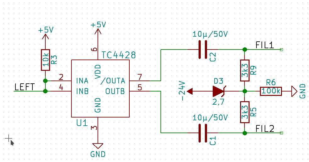

OP Persönliche Seite
Weiß jemand, ob etwas dagegen spricht, den TC4428 direkt als H-Brücke zu
verwenden?
Die wird mit 5V betrieben und ich brauche nur in etwa 60mA (RMS) Strom.
Die Konstruktion auf der rechten Seite im Bild macht nichts weiter als
das erzeugte Rechteck-Signal um die -20V ins Negative zu verschieben,
damit es mit den VFD-Pegeln passt.
Bei MOSFET-Treibern bin ich mir nicht sicher, weil die ja eigentlich nur
dafür gedacht sind, die Gates von MOSFETs kurzfristig mit viel Strom
umzuladen ... Aber der TC4428 hat zwei push-pull-MOSFET-Treiber drin und
eine Seite invertiert. Das wär natürlich prima, weil man sich dann eine
Menge Aufwand sparen könnte :)
Hat da jemand eine Ahnung? :)
[1]: http://www.mouser.com/ds/2/268/20001422G-967549.pdf
> verwenden?
Es wird nicht viele Leute hier geben, die einen MOSFet Treiber zum
Heizen eines VFD benutzen - insofern wird dir vermutlich nur der Versuch
bleiben :-P
Finde ich kreativ und wünsche dir, das das so klappt, allerdings würde
ich alter Angsthase trotzdem einen Widerstand in die Heizleitung bauen
und mal oszillografieren, wie hoch die Spannung nun wirklich ist, die da
raus kommt. Das mit den Elkos als Kopplung habe ich schon öfter in so
einer Anordnung gesehen, das klappt sicher. Allerdings altern die Dinger
in so einer Anwendung etwas schneller, alo möglichst low ESR oder
zumindest mit reichlich hoher Spannungsfestigkeit.
Mich wuerde mal Deine Schaltung als ganzes interessieren. Fuer die
Bipolartransistoren gilt: einfach den Pullup weglassen.
Bipolartransistoren sind stromgesteuert. Auch wenn der uC hochohmige
Ausgaenge hat passiert da mal nichts.
Das gilt natuerlich nicht fuer FETs!
