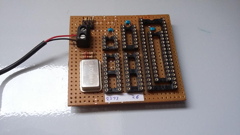

> Man kann sich einen AVR Dragon + Nullkraftsockel besorgen
Oder wenn es billiger sein soll ein Steckbrett + irgendein ISP Porgammer
+ 6 Dupont Kabel.
Ich verwende gelegentlich die angehängte Platine zusammen mit einem
X-beliebigen ISP Programmer. In diese Platine passen fast alle AVR mit
DIP Gehäuse.
Das kann man sich ganz einfach selbst löten. VCC, GND, MISO, MOSI, SCK,
Reset sind alle 1:1 miteinander verbunden. Der Ausgang vom Quarz
Oszillator ist mit den XTAL1 Eingängen verbunden. Abblock-Kondensatoren
nicht vergessen!
