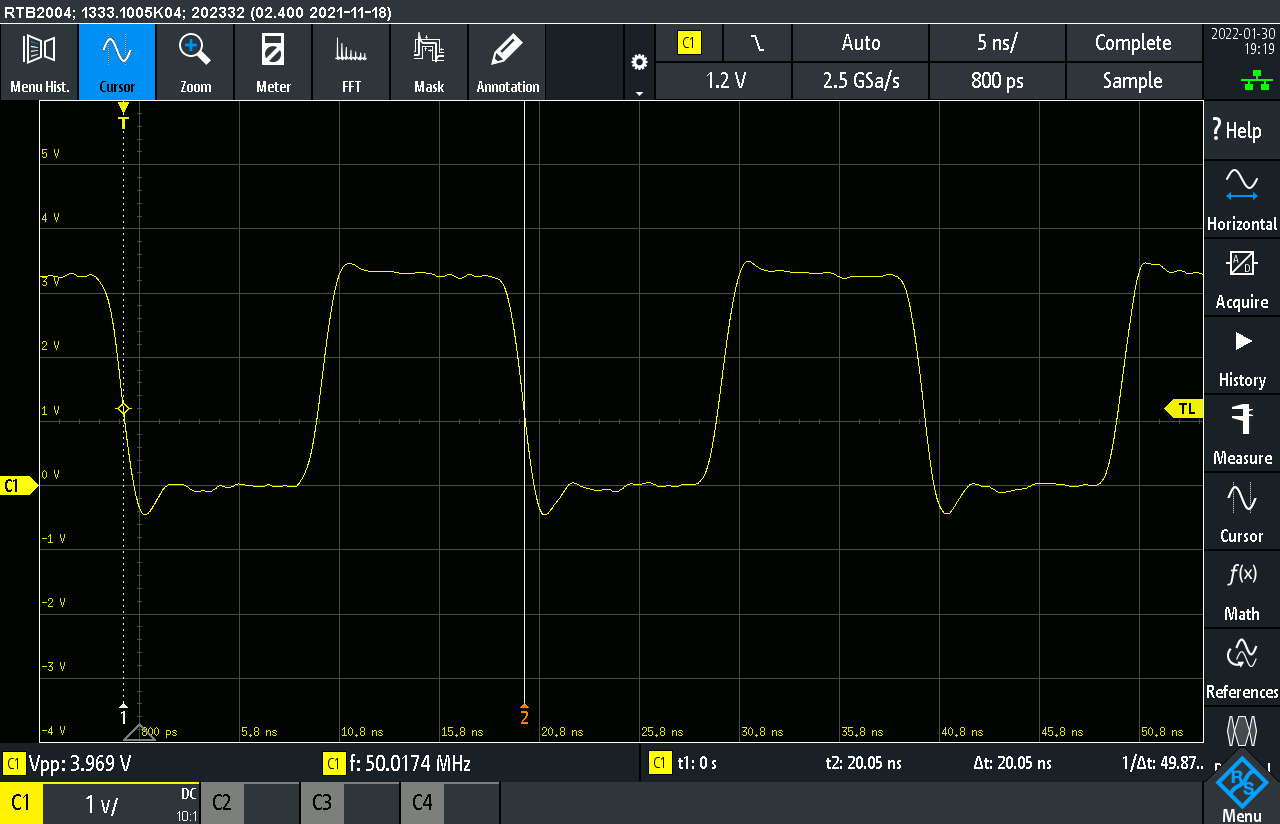

Hier mal was interessantes. Ich hab das Teil jetzt uebertaktet auf 200Mhz laufen. Ohne besondere Gruende, erstmal nur weil das eine schoen gerade Zahl ist. :-) Ausserdem hab ich die PIO laufen auch wenn es etwas Nerven gekostet hat: Das laeuft jetzt in der Pio:
1 | set pindirs, 1 |
2 | again: |
3 | set pins, 1 [1] ; 1Takt + 1Wartetakt |
4 | set pins, 0 ; 1Takt |
5 | jmp again ; 1Takt |
Das ergibt erstaunlich saubere 50Mhz am Ausgang. Es gibt sogar noch einen Trick mit dem man auf 100Mhz kommen muesste. (man kann den jmp befehl einsparen) Interessant ist aber das die Portausgaenge rattenschnell sind und diese Pegel richtig schoen ausgeben. So fuer Breadboard und etwas Draht rumtueddeln ist das nicht mehr der richtige Controller... Olaf

Olaf schrieb: > Das ergibt erstaunlich saubere 50Mhz am Ausgang. Es gibt sogar noch > einen > Trick mit dem man auf 100Mhz kommen muesste. (man kann den jmp befehl > einsparen) .wrap_target set pins, 1 set pins, 0 .wrap
Ich weiss, hab ich jetzt auch laufen. Aber ich dachte das ist zu banal um es jetzt gross rumzuerzaehlen. .-) Olaf
