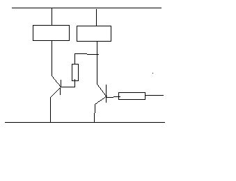

von jack (Gast)
Du kannst die zwei Spulen mit zwei Transistoren anschalten.
C an Spule, E an GND. Nun steuerst Du den einen Tr. über einen
Basis-R direkt an, den anderen invertiert (mit einem Tr.).
Braucht also nur einen Ausgangs-Pin des µC.

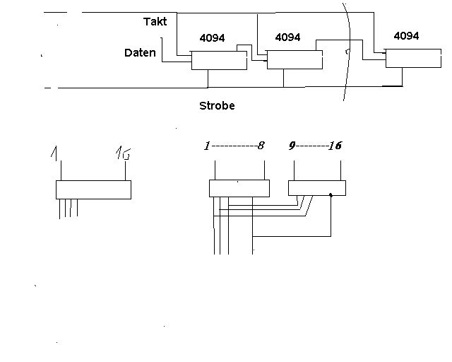

Was hält du von schieberegister  z.B, 4094 2 stücK
Dann brauchst du nur noch 3 bit.
mit Dekocer 4 auf 16 geht es auch weil du mit Bi-relais arbeitest.
brauchste 4 Bit
Wenn dich dies Interessiert poste .

@ Juppi: Ja an ein Schieberegister hab ich schon gedacht, ich wollte
aber im vorhinein an eine Lösung denken (Transistoren) wobei ich nicht
gleich wieder losziehen muß um ein paar Dinge zu kaufen. (Österreich is
ziemlich rückständig wenn es um günstige Bauelemente geht ;) ) Aber
deine Lösung gefällt mir sehr gut.
@jack: Das müßte dann aber funtionieren, wenn ich zusätzlich 2 Elkos zu
den Spulen hänge, um das Stromstoßrelay nicht permanent zu versorgen,
oder?

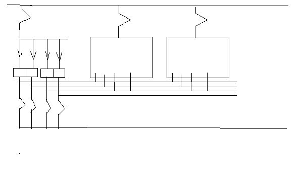

von juppi (Gast)
@Robert Probst (bertinsky)
es gibt noch eine
Multiplexen
ich glaube brauchst nur 7 transistoren
muß malen
von juppi (Gast)
Das scheint am einfachsten zu sei
MfG
von juppi (Gast)
vergessen kombiniert mit schieberegister

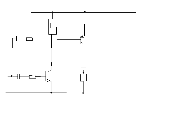

von Düsentrieb (Gast)
ok, 12v ...so?
von Robert P. (bertinsky)
öh ja, sowas hatte ich heute auch mal aufgebaut, aber bei jedem
Flankenwechsel hat das Relais zum prellen angefangen (3k3 + 47uF an der
Basis) eventuell falsch dimensioniert?
Grüße!
@hannes, ja ich meine natürlich Pegelwechsel (also bei jeder Flanke)
Die Relais verwende ich, weil ich da schon mehrerer habe, und weil
bistabile "stromsparender" sind. Die 12V relais schalten bei ca 15mA.
Die geschichte mit den Transistoren funktioniert jetzt ganz gut!
@ All Danke für Eure Tipps und Eure Geduld.
