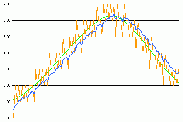

Beschreibung
Der grüne Sinuswert in hoher, digitaler Auflösung wird vor dem Abschneiden der Bits mit einem Rauschmuster 0, 3, 1, 2 beaufschlagt. Selbst das einfache Rekonstruktionsfilter glättet bereits sehr gut und folgt dem Origialverlauf auf den Maximalwert 6,3. Die Phasenverschiebung ist dieselbe wie in dither-sinus-1.png.
