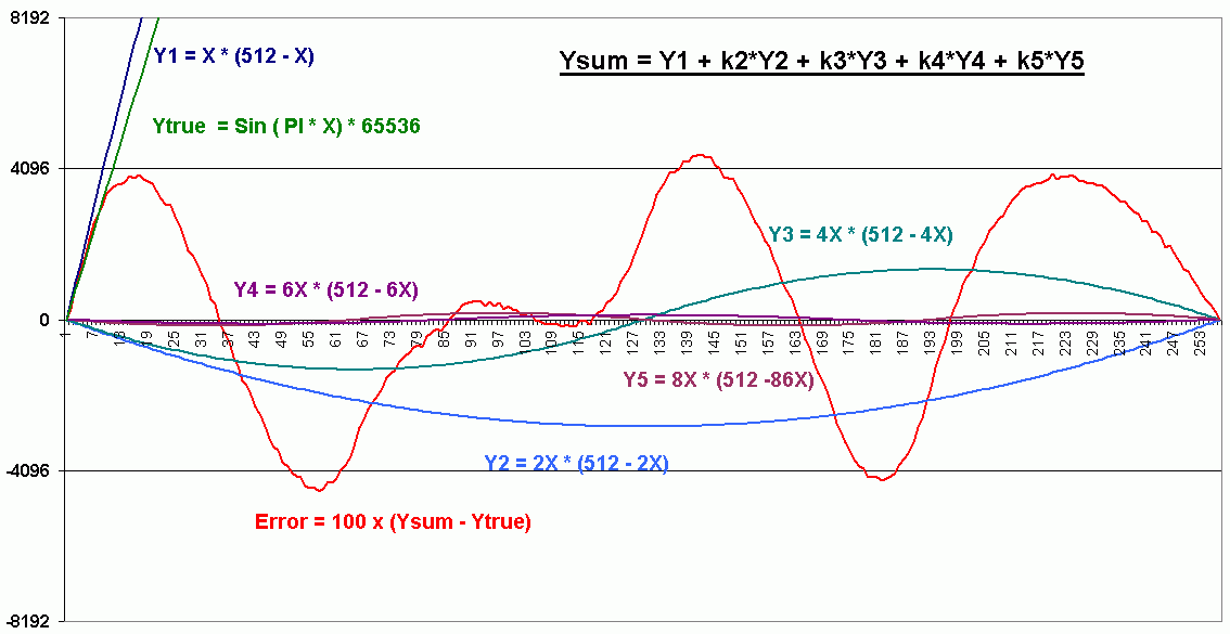

Originaldatei(997 × 592 Pixel, Dateigröße: 16 KB, MIME-Typ: image/gif)

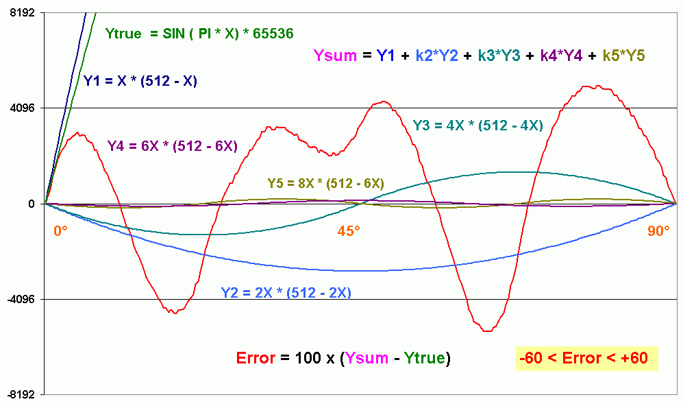

Diagramm der Grundwelle mit 4 Oberwellen sowie 100facher Fehler bei Approximation einer Sinusfunktion mit optmierten Koeffizienten für VHDL und binär rechnende MCUs.

aktuell22:31, 29. Dez. 2012Vorschaubild der Version vom 22:31, 29. Dez. 2012997 × 592 (16 KB)Engineer (Diskussion | Beiträge)Approximation einer Sinusfunktion für VHDL und binär rechnende MCUs. Diagramm der einfachen Halbwelle mit 4 Oberwellen der Funktion y = kx*(1-kx) mit 100fach gezoomten Fehler.

01:49, 28. Dez. 2012Vorschaubild der Version vom 01:49, 28. Dez. 20121.134 × 585 (16 KB)Engineer (Diskussion | Beiträge)Diagramm der Grundwelle mit 4 Oberwellen sowie 100facher Fehler bei Approximation einer Sinusfunktion mit optmierten Koeffizienten für VHDL und binär rechnende MCUs.
