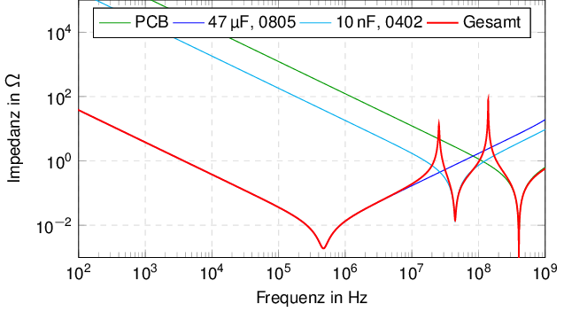

Kombination mehrerer Kondensatoren

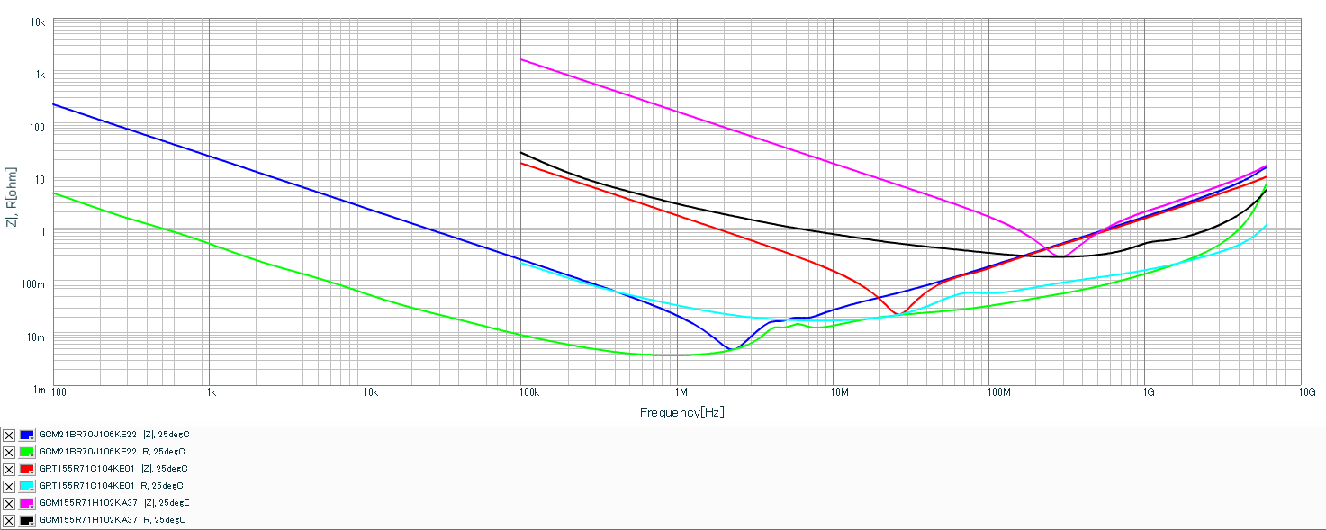

Die störende Induktivität eines Keramikkondensators wird maßgeblich von der verwendeten Bauform und den Zuleitungen beeinflusst. Ein Kondensator der Bauform 0201 wird eine deutlich niedrigere Induktivität als ein Kondensator im 0805 Gehäuse aufweisen, dafür sind die verfügbaren Kapazitätswerte stark begrenzt.
In der Praxis hat es sich daher etabliert, mehrere Kondensatoren zu kombinieren. Direkt an den ICs findet man oft Kondensatoren mit geringer Kapazität, parallel geschaltet zu größeren Kapazitätswerten in größeren Gehäusen. Die kleineren Kondensatoren bieten bei höheren Frequenzen noch das gewünschte Verhalten, große Kapazitätswerte sollen dann genügend Reserven bieten, um den benötigten Strom über eine größere Zeitspanne überbrücken zu können – soweit die oft herangeführte Überlegung. Diese Kombination ruft jedoch Antiresonanzen hervor, also Frequenzstellen, bei denen die Impedanz stark ansteigt. Dies stellt somit genau das Gegenteil des gewünschten Verhaltens dar. Hervorgerufen werden die Antiresonanzen durch die Kombination von Kondensatoren die bei der gegebenen Frequenz bereits induktiv wirken mit solchen, die sich noch im kapazitiven Bereich befinden. Pro zusätzlicher Kondensatorvariante ist also eine weitere Antiresonanz zu erwarten.

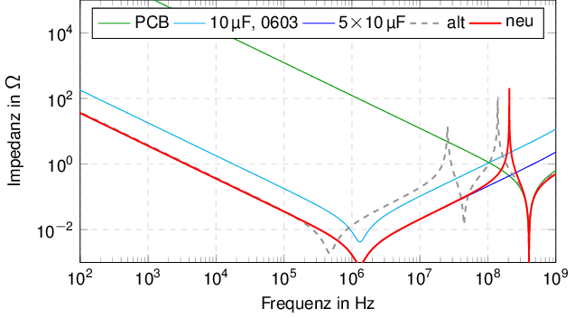

In einer 2015 erschienenen Veröffentlichung wird daher die Kombination von mehreren gleichen Kondensatoren als Alternative untersucht und empfohlen (William B. Kuhn und Andrew D. Fund. “Power Supply Bypass Capacitors—Myths and Realities” (IEEE Xplore)). Wie anhand der folgenden Abbildung erkennbar ist, senkt dies die Gesamtinduktivität gegenüber der eines einzelnen Kondensators, ohne dabei zusätzliche Antiresonanzen zu verursachen. Ebenso wird in dem Beispiel die gleiche Gesamtkapazität erreicht.
Die in dem Beispiel verbleibende Antiresonanz wird durch das Impedanzverhalten der Leiterplatte in Kombination mit den hinzugefügten Kondensatoren verursacht und lässt sich kaum vermeiden.

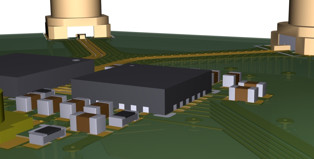

Layout

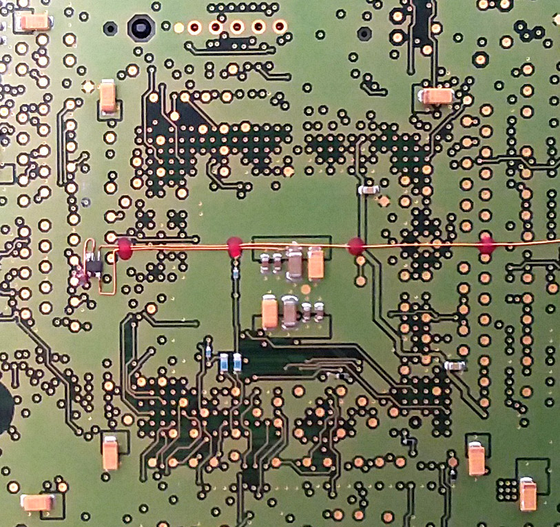

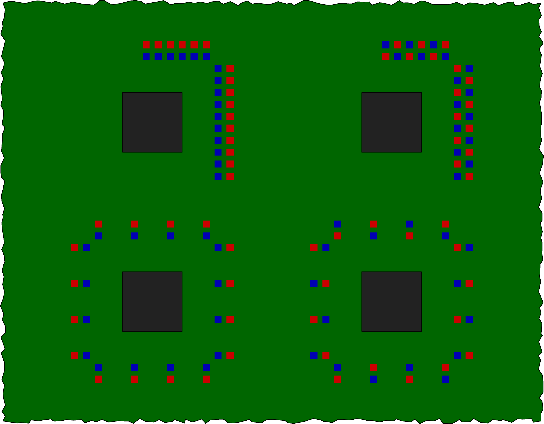

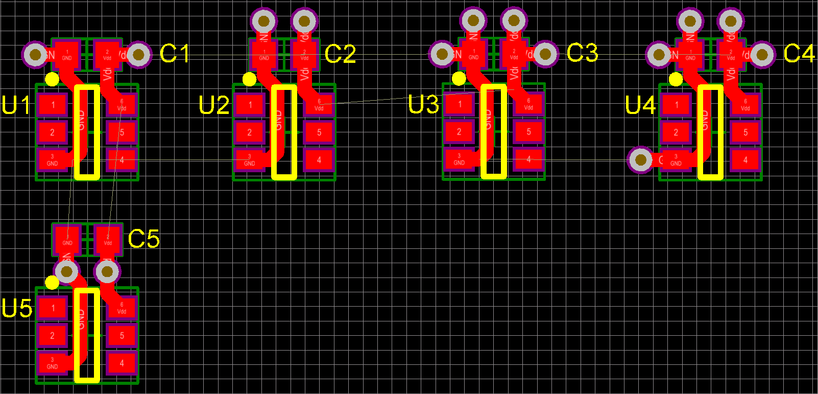

Beim Layout ist darauf zu achten, dass die Kondensatoren mit möglichst kleiner Impedanz angeschlossen werden. Die Zuleitungen sollten also sehr kurz gehalten, die Kondensatoren somit nahe an das entsprechende IC gesetzt werden. Breite Leitungen sind zu bevorzugen. Bei eventuell benötigten Durchkontaktierungen sollte ebenfalls auf eine möglichst geringe Induktivität derselben geachtet werden. Hier spielt die Platzierung einzelner Durchkontaktierungen aufgrund der induktiven Kopplung zwischen benachbarten Vias eine nicht zu vernachlässigende Rolle (J. Kim u. a. “Analysis of mutual inductance effect between decoupling capacitors on planar power bus” (IEEE Xplore)). Durchkontaktierungen, bei denen der Strom in die gleiche Richtung fließt, sollten dabei einen möglichst hohen Abstand zueinander aufweisen. Bei Stromfluss in entgegengesetzter Richtung ist ein geringer Abstand von Vorteil.
Die ersten drei Layoutvarianten im obigen Beispiel zeigen dabei eine schrittweise Verbesserung durch eine Verkürzung der Zuleitungen in Kombination mit einem höheren Leitungsquerschnitt. Bei der vierten Variante sind die beiden Vias nebeneinander angeordnet, was dabei hilft die Induktivität der Anbindung zu senken. Das nächste Beispiel zeigt die gleiche Vorgehensweise, Vias mit gleicher Stromflussrichtung sind mit größerem Abstand angebracht, solche mit entgegengesetzter Stromrichtung nahe beieinander. Bei größeren Gehäusen lassen sich die Vias auch unter dem Kondensator anbringen, wie das letzte Beispiel zeigt.
Bei der Platzierung mehrerer Kondensatoren lassen sich die gleichen Überlegungen treffen (B. Archambeault u. a. “Optimizing decoupling capacitor placement to reduce effective inductance” (IEEE Xplore)). So hat eine alternierende Ausrichtung der Kondensatoren einen hohen Abstand der Vias mit gleicher Stromflussrichtung und einen geringen Abstand von Vias mit unterschiedlicher Richtung zur Folge. Ein größerer Abstand zwischen den Kondensatoren wirkt sich weiter positiv aus. In jedem Fall sollte die Anbindung mehrerer Kondensatoren über ein Via vermieden werden.

Dazu zeigen die Grafiken im wesentlichen, dass unterhalb von 100MHz mit
weniger Problemen zu rechnen ist.
Also weiter wie immer, "Design Considerations" vom Hersteller beachten,
ansonsten an jeden VCC 100nF (und zwar Versorgung-Kondensator-IC und
nicht etwa Kondensator-IC-Versorgung).

Gast #5161228
Hallo zusammen
Ich habe mal den ESR und die Impedanz von
* 10uF 0805
* 100nF 0402
* 1nF 0402
in einem Plot verglichen.
Mein Fazit:
10uF ist mein Favorit.
Hier ist der ESR bis 1,5GHz am Niedrigsten. Der MLCC kann am meisten
Strom liefern.
Habe ich jetzt irgendeinen Denkfehler?
Viele Grüße
Entwickler
Moderator (Firma: Titel) Persönliche Seite #5161246
Du sagst nicht, wo die Taktfrequenz ist. Bei 25MHz würde ich z.B. den
100nF Kondensator nehmen. Und hätte doppelt gespart: am Platz und am
Preis...
Du vergisst die Platine.
Und du darfst natürlich nicht (nur) den ESR ansehen, es gilt die
Impedanz...
Gast #5161398
Hallo Lothar
In dem Artikel ging es doch um das Parallelschalten von Kapazitäten um
breitbandig gut zu entkoppeln.
Meine Anwendung wäre beispielsweise ein MIPI-Interface.
Taktrate einige 100MHz.
Allerdings habe ich auf der Rail noch einen weiteren Verbraucher der im
kHz-takt Strom zieht.
--> Dachte also: lieber viel Kapazität um den kHz-Bereich gut zu
entkoppeln.
Wegen Platz sparen:
Mehrere 0402er Komponenten benötigen mindestend genau so viel Platz wie
ein 0805er. Und dann habe ich noch höhere Bestückungskosten (wobei ich
nicht weiß wie hoch diese sind und die Mehrkosten wieder reinholen)
--> Was meinst Du damit genau. Ich habe schon ein mehrlagiges System mit
eigener Powerplane und GND-Plane. Aber das sind nur ein paar pF.
Wegen der Impedanz:
Der 100nF ist nur im Bereich von 20MHz bis 50MHz bis zu 40mOhm geringer.
Ich weiß nicht ob es das letzte Vitzelchen ausmacht. Wenn das Design so
kritisch ist dann ist es eigentlich zu schwach ausgelegt.
Viele Grüße
Entwickler

#5164680
Interessanter Artikel.
Ich möchte hier mal ein von mir aktuelles Beispiel einbringen, da ich
betreffend Abblockkondensatoren und deren Layout schon vieles gelesen
und gesehen habe.
Bei der Schaltung handelt es sich um mehrfachen Einsatz von
SN74LVC1G86DBVT und ähnlichen Gates mit 50-100MHz Schaltfrequenzen. Im
Datenblatt wird sogar auf 45° und abgerundete Leiterbahnen eingegangen,
aber wie man bei einem SOT-23 5Pin Gehäuse die Kondensatoren am besten
anschliess haben sie wohl vergessen.
Ich habe im Anhang rasch 4 mögliche Beschaltungen gezeichnet (4-Layer
Aufbau, hier halt SOT23-6Pin Gehäuse mit schlechtester
Speisungspin-Verteilung).
Variante 1 (U1, C1) wird wie auch oben im Artikel und diversen Büchern
als "akzeptabel" beschrieben. Variante 2 (U2, C2) hat eine tiefere
parasitäre Induktivität bei den Vias.
Wie sieht es nun aber mit einer Kombination wie in Variante 3 (U3, C3)
aus? Rein ohmisch betrachtet ist das sicher besser, aber wie sieht es
mit AC-Verhalten und EMV aus?
Bei Variante 4 wir das Gate noch zusätzlich niederinduktiv über das
zusätzliche Via am Pin auf GND verbunden. Bringt die GND Leiterbahn
unterhalb des IC in diesem Fall überhaupt noch etwas (positives,
negatives)?
Wie sieht es nun abschliessend mit Variante 5 (U5, C5) aus? Ich habe mal
gelernt, dass der Weg von den Planes über den Kondensator zu den Pins
gehen soll.
Ich hoffe mal es gibt hier erfahrene professionelle Layouter, die etwas
Licht ins Dunkle bringen können.
Besten Dank, Gruss
Patrick
#5164754
> Besten Dank, Gruss
> Patrick
Um es auf die Spitze zu treiben, würde ich den GND-Anschluß mit der
kürzeren Verbindung zum C anbinden. Die Leitungsinduktivität ist im
GND-Strang schädlicher als auf der VDD-Seite.
Arno
Gast #5164756
> negatives)?
In der Reihenfolge meiner Favoriten: 4, 3, 2, 1, 5
Unter der Annahme dass du VCC und GND-Planes hast, würde ich die
Variante 4 nehmen, ansonsten 3-1.
Und nein, die GND-Leitung bringt hier (V4) sicher keinen Vorteil, kannst
du weglassen.
Wobei du in dem Fall noch den Kondensator direkt an den VCC-Pin bringen
könntest.

Moderator (Firma: Titel) Persönliche Seite #5164780
Arno H. schrieb:
> Die Leitungsinduktivität ist im GND-Strang schädlicher als auf der
> VDD-Seite.
Das Stichwort dazu lautet Groundbouncing: die Masse des ICs sieht eine
andere Spannung als die GND Plane hat, weil über die Leiterbahn ein paar
mV abfallen. Und der Bezugspunkt für die Schaltungsteilnehmer ist nunmal
GND...
Bei den Beispielen hier wird da aber mit höchster Wahrscheinlichkeit
noch nichts passieren.

Gast #5164924
Nimm Variante 4 und mach im nächsten Layer mit möglichst dünnem
Elektrikum (75um) eine GND Plane unter dem IC und den
Abblockkondensator.  Das Pinout des IC ist maximal ungünstig.
#5164932
@Patrick B. (p51d)
Totaler Nonsense!
https://www.mikrocontroller.net/articles/Wellenwiderstand#90.C2.B0_Ecken_in_Leiterbahnen

#5165020
Patrick B. schrieb:
> Im Datenblatt wird sogar auf 45° und abgerundete Leiterbahnen eingegangen
Dieser Abschnitt findet sich in jedem solchen TI-Datenblatt, egal, ob es
sinnvoll ist.
Das kann man nicht einfach mit Copy+Pasta abhandeln; für Logik-Chips
spart sich TI den Aufwand. Ist wohl nicht so wichtig wie z.B. beim
SN65LVDS4 (500 Mbit) (http://www.ti.com/lit/gpn/sn65lvds4):
> 11.1.6 Decoupling
> Each power or ground lead of a high-speed device should be connected to
> the PCB through a low inductance path. For best results, one or more vias
> are used to connect a power or ground pin to the nearby plane. Ideally,
> via placement is immediately adjacent to the pin to avoid adding trace
> inductance. [...]
> Bypass capacitors should be placed close to VDD pins. They can be placed
> conveniently near the corners or underneath the package to minimize the
> loop area. [...]
> The most effective bypass capacitor can be built using sandwiched layers
> of power and ground at a separation of 2 to 3 mils. With a 2-mil FR4
> dielectric, there is approximately 500 pF per square inch of PCB. [...]
> In many cases the GND pad that is so important for heat dissipation
> makes the optimal decoupling layout impossible to achieve due to
> insufficient pad-to-pad spacing as shown in Figure 33(b). When this
> occurs, placing the decoupling capacitor on the backside of the board
> keeps the extra inductance to a minimum.

Patrick B. schrieb:
> Ich habe im Anhang rasch 4 mögliche Beschaltungen gezeichnet...
Lt. eines meiner Bücher (habe ich zuhause, Titel und Verfasser weiß ich
jetzt nicht, ist englischsprachig) wäre so etwas wie Variante 3 am
günstigsten. Allerdings mit der Modifikation, dass der Kondensator unten
im Bild nahe dem GND-Pin liegt und die Leitung zum Vcc-Pin die längere
ist.
Warum?
Weil digitale ICs dadürch fehlfunktionieren, dass sie auf GND bezogene
Eingangssignale durch GND-Bouncing missinterpretieren. Daher ist es
wichtiger, GND festzutackern als Vcc.
Ich fand die Argumentation logisch.
Erfahrungsgemäß würde ich allerdings annehmnen, dass in den meisten
Fällen alle von Dir gezeigten Varianten funktionieren würden...
Edit:
Ah, hatte jemand anderes schon geschrieben. Sorry!
Edit2:
OK, viele andere... seufz!
