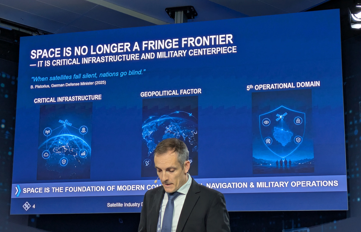

Die Erlebnisse der letzten Jahre zeigen, dass sich Weltraumtechnologie mehr und mehr als kritische Infrastruktur etablieren. Schweigen die Satelliten, so sind Nationen taub und blind – das explizit nicht nur im Bezug auf GPS, sondern beispielsweise auch auf die Synchronisation von Rechenzentren bezogen.

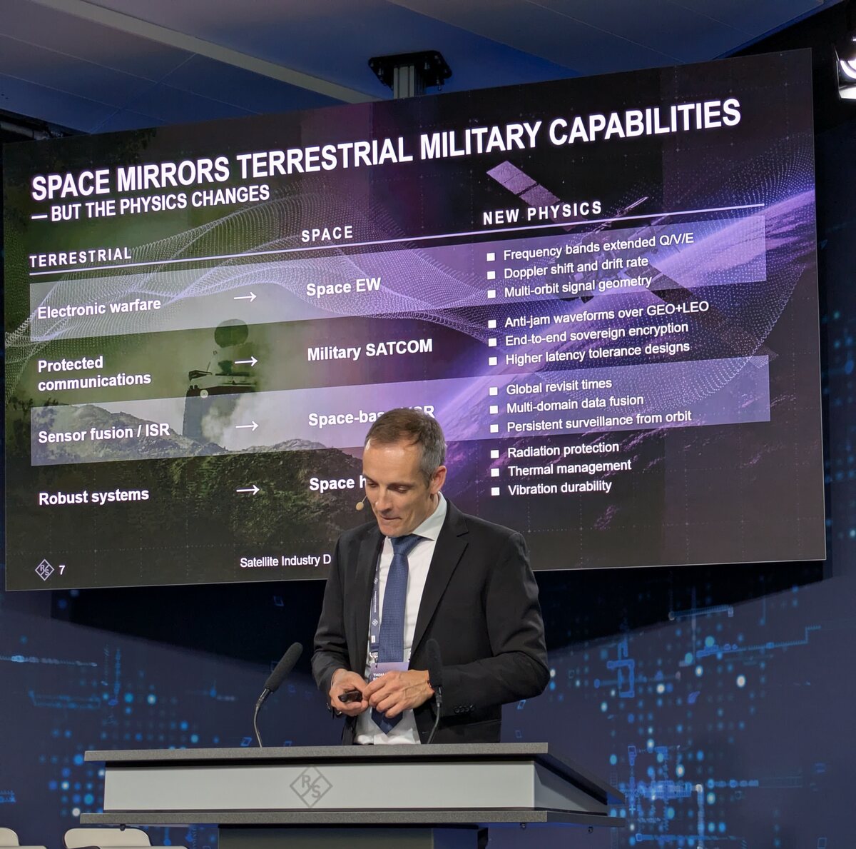

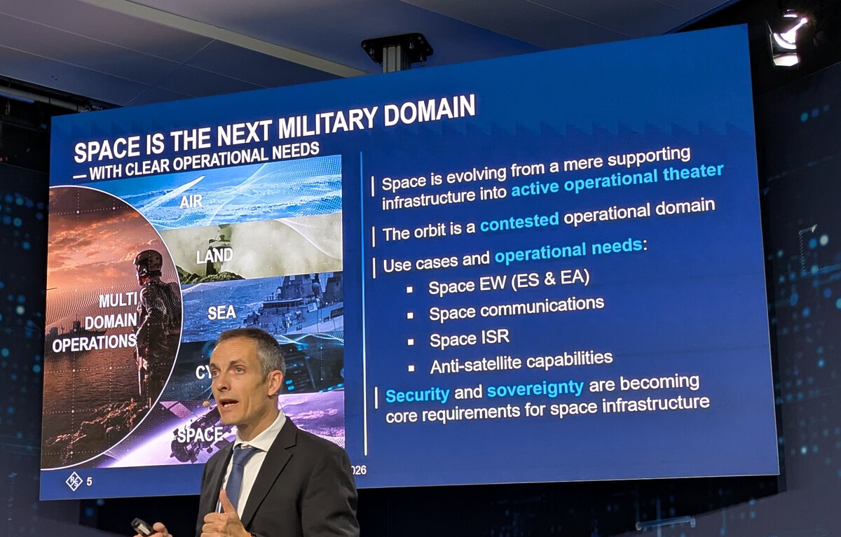

Dies gilt vermehrt im militärischen Bereich, wo Weltraumtechnologie zur “Vereinigung” der von Luft, Land- und Wasserstreitkräften gesammelten Informationen dient.

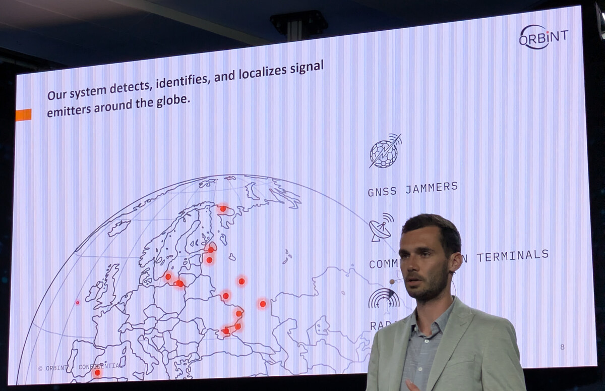

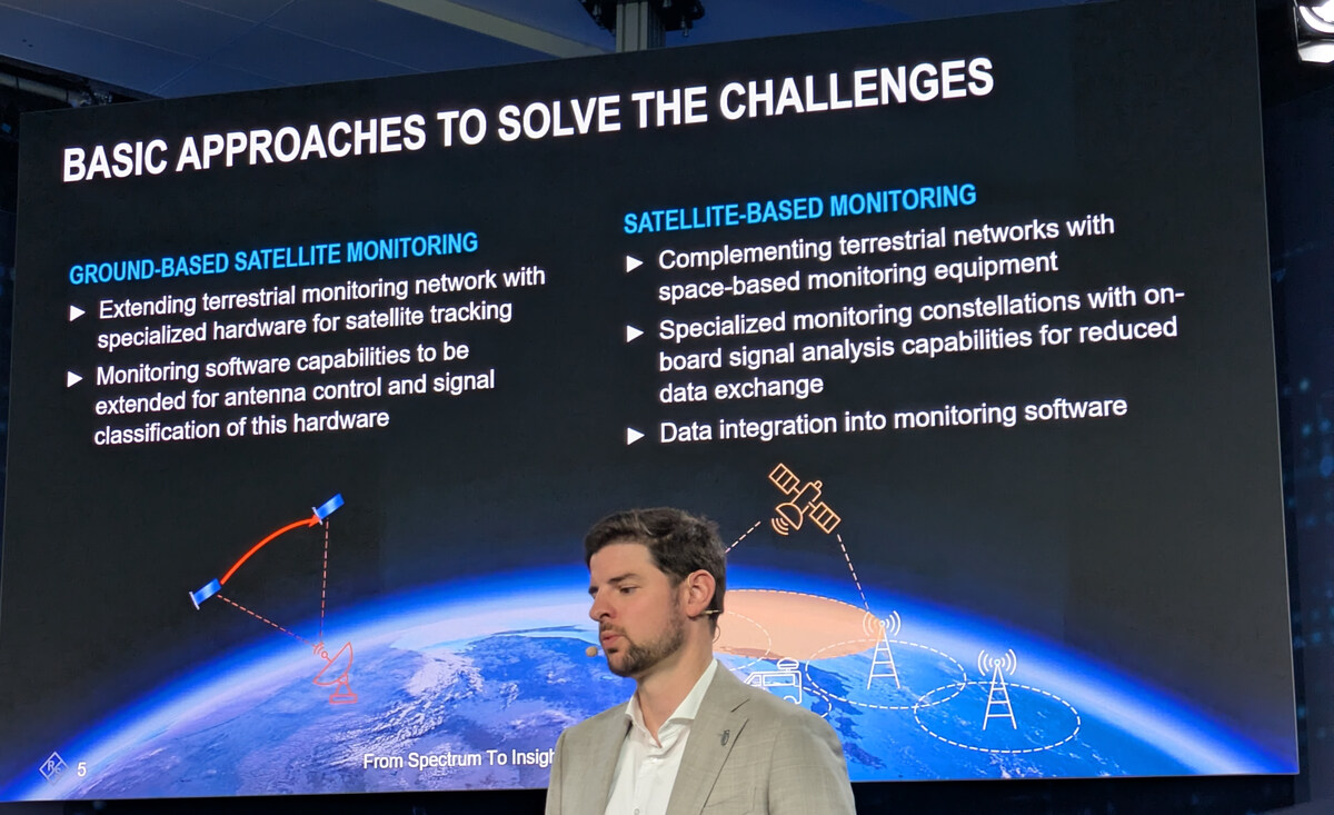

Unternehmen wie die OrbInt bieten mit ihren Satellitenkonstellationen die Möglichkeit an, Bewegungen und Emitter abseits der Landesgrenzen zu erfassen – nicht nur für militärische Aufgaben, sondern beispielsweise auch zur Verfolgung von illegalem Fischen. Unschön ist, dass die Latenzen beim Downlink mitunter erheblich ausfallen.

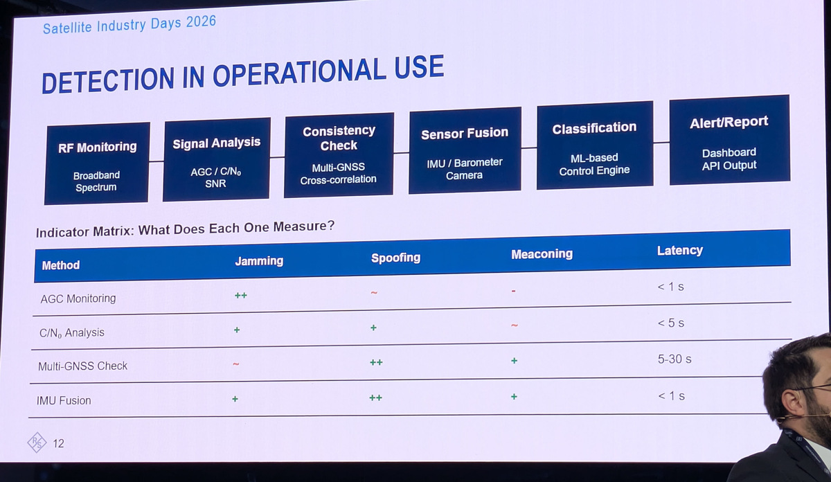

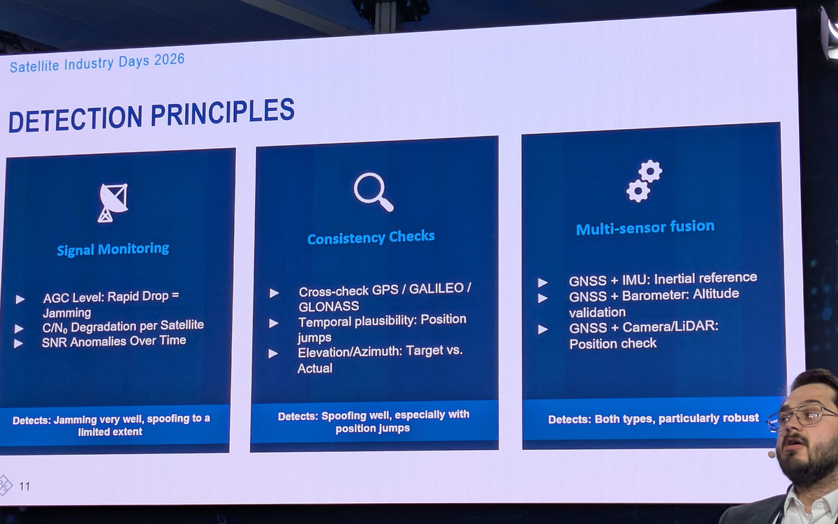

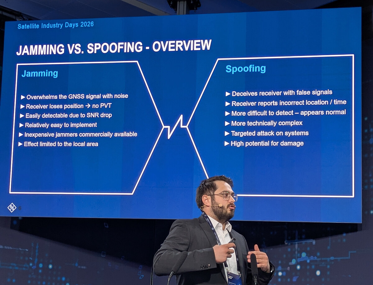

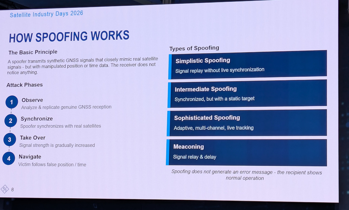

Aufgrund der Wichtigkeit dieser Technologien folgt aus der Logik, dass Souveränität in Europa von eminentester Bedeutung ist. Aus den diversen sich dabei ergebenden Fragen lässt sich – logischerweise – die eine oder andere gewinnbringende Aktivität ableiten. Interessant sind außerdem Fragen im Bezug auf die Robustheit von GNSS-Systemen gegen Jamming und Spoofing. Forschungsgebiet ist hier unter Anderem die Erkennung und – später – die Regenerierung von Signalen.

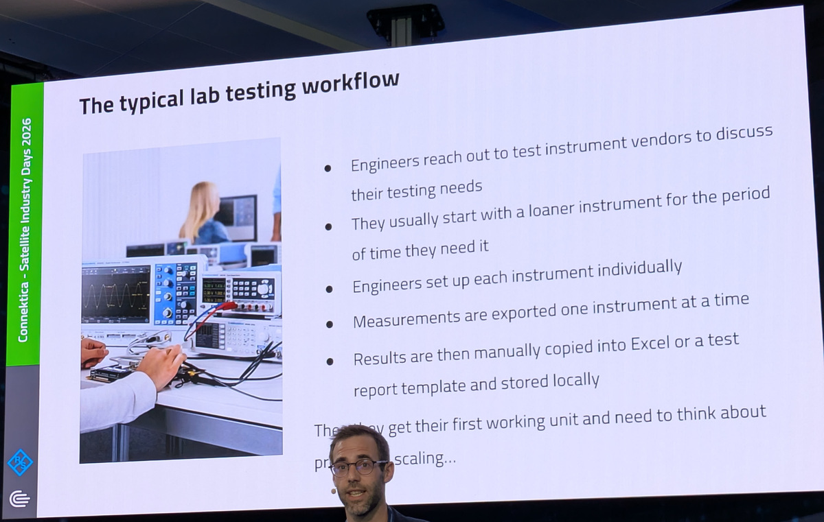

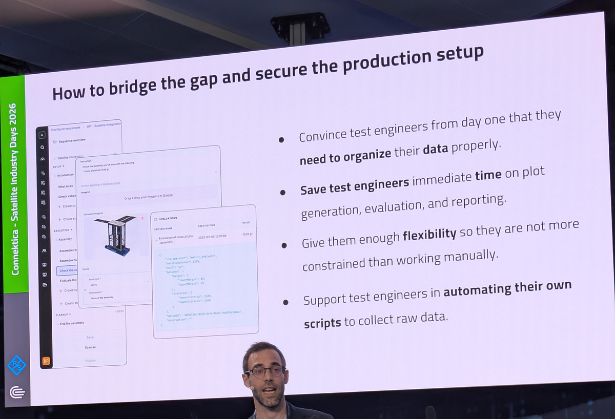

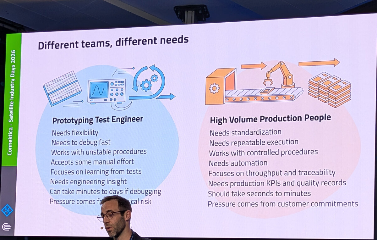

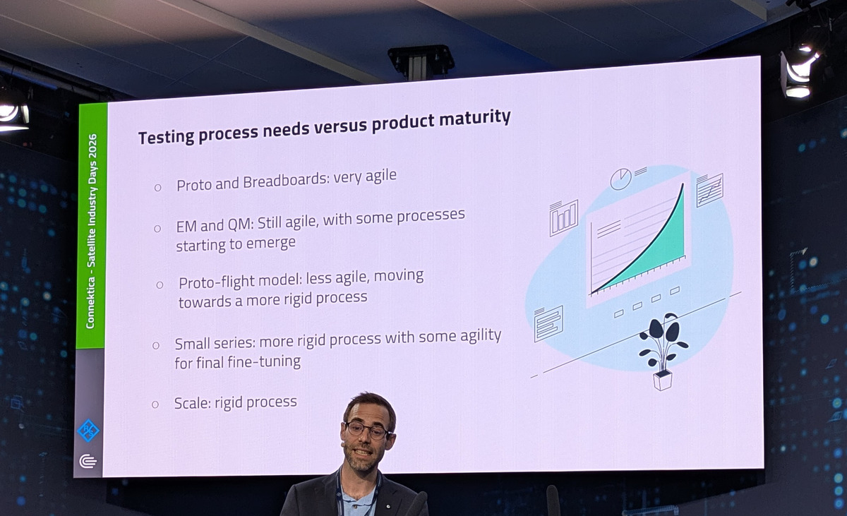

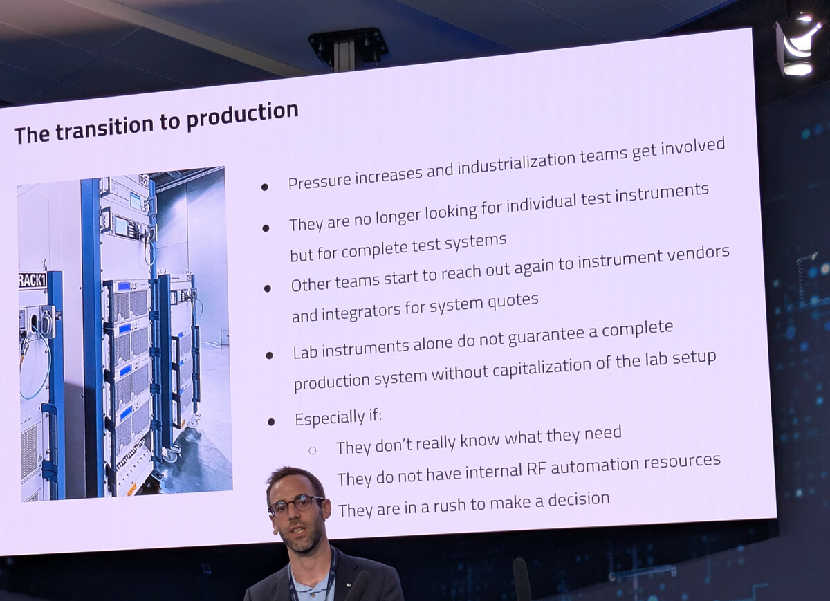

Insbesondere in Anbetracht der immer komplexer werdenden Konstellationen mit teilweise mehreren hundert Subsatelliten gilt, dass “artisanal manufacturing” nicht zielführend ist. Design for Manufacturing wird bei Connektica zum Term DFMAIT umgedeutet, was soviel wie Design for Manufacturing, Assembly, Integration and Testing bedeutet.

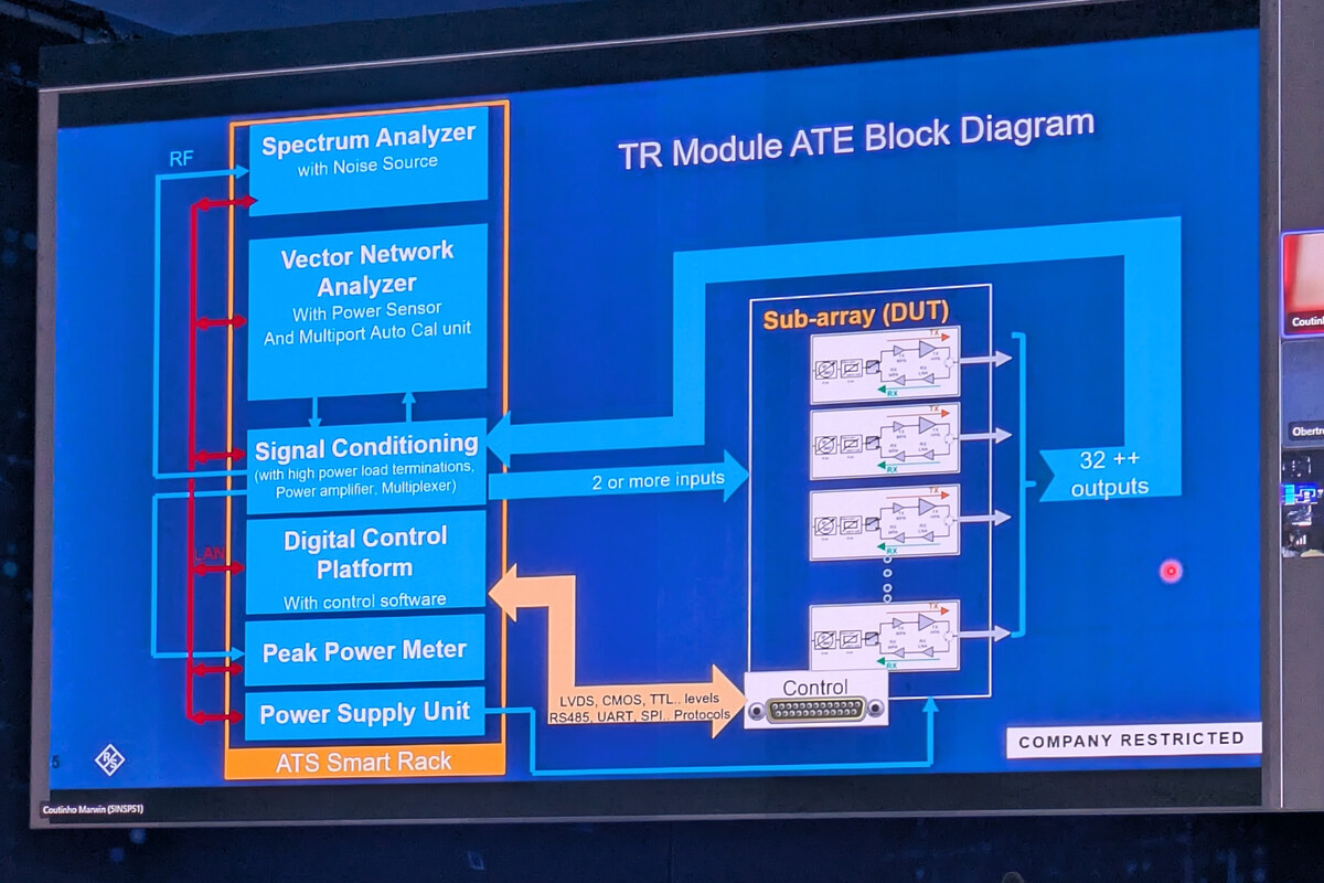

Allgemein sollte Qualitätssicherung nach Maßgabe der Möglichkeiten durch ATE-Systeme erfolgen. Hier eine Beispielabbildung für ein TRM-System.

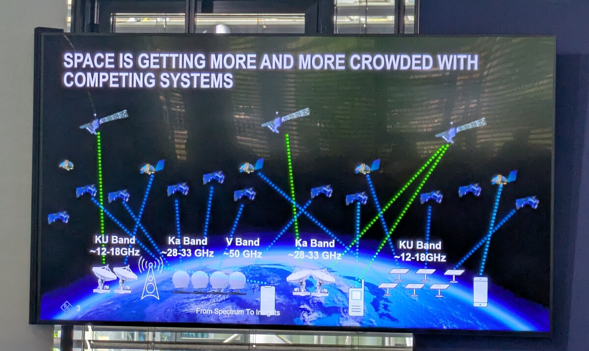

Das Aufkommen immer größerer Satellitenmengen führt logischerweise zur Frage, “wie” man diese reguliert.

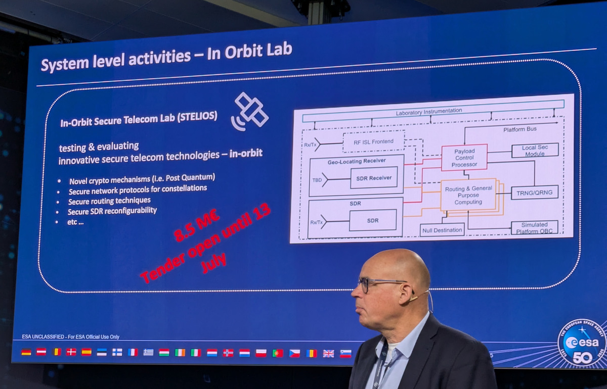

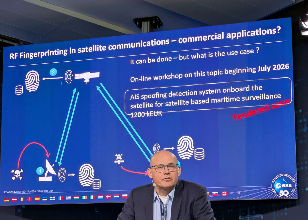

Von Seiten der ESA plant man auf der World Radio Conference mehr Aktivitäten in diesem Bereich. Außerdem gibt es verschiedenste, teilweise im Millionenbereich dotierte Tender. Sehr interessant empfand der Autor auch die Überlegungen zum Fingerprinting von Satelliten anhand des Aufbaus ihrer IQ-Signale – anhand der Iridium-Satelliten funktioniert dies problemlos.

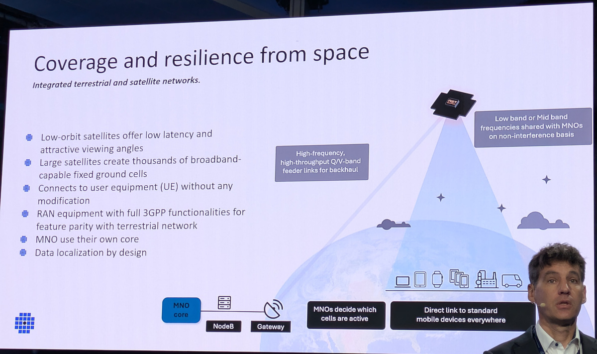

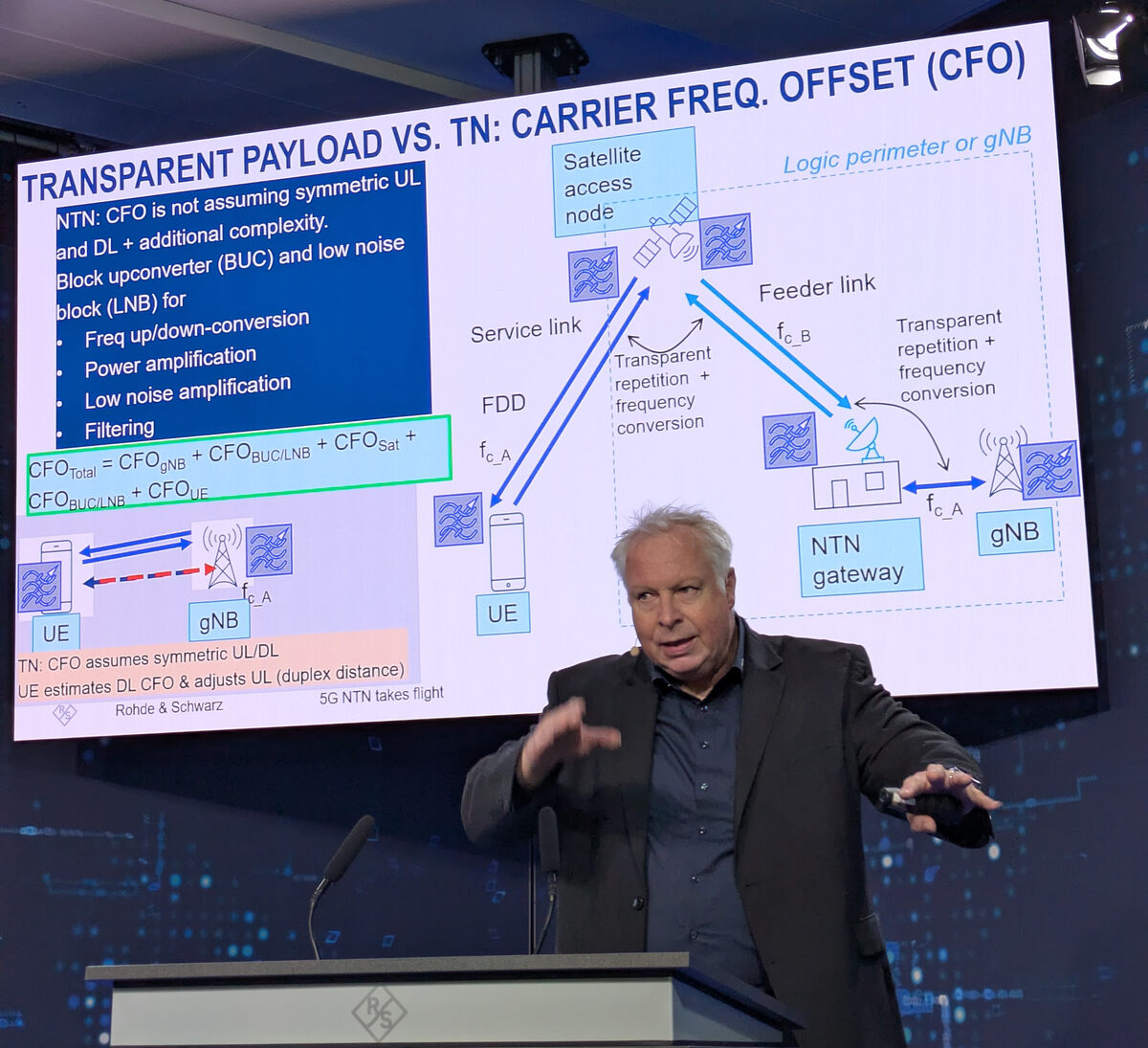

Im Flurrauschen war eine durchaus amüsante Anekdote zu hören: ein Netzbetreiber informierte das DLR, dass dieses da spezifizieren möge, was immer es da will – ernst nehmen würde das internationale Unternehmen nur Standards von GSMA bzw 3GPP. Mit den diversen 5G NTN-Technologien steht ein Standard zur Verfügung, der dank der weltweiten Unterstützung für ordentliches Volumen sorgen dürften. Ein Rohde und Schwarz-Ingenieur hielt einen (excellenten) Vortrag zum Thema, der auf die Gemeinsamkeiten und Besonderheiten von “am Satelliten lebenden Handynetzen” einging. Zu vermelden ist hier außerdem, dass Rohde verschiedene Whitepapers zur Thematik anbietet.

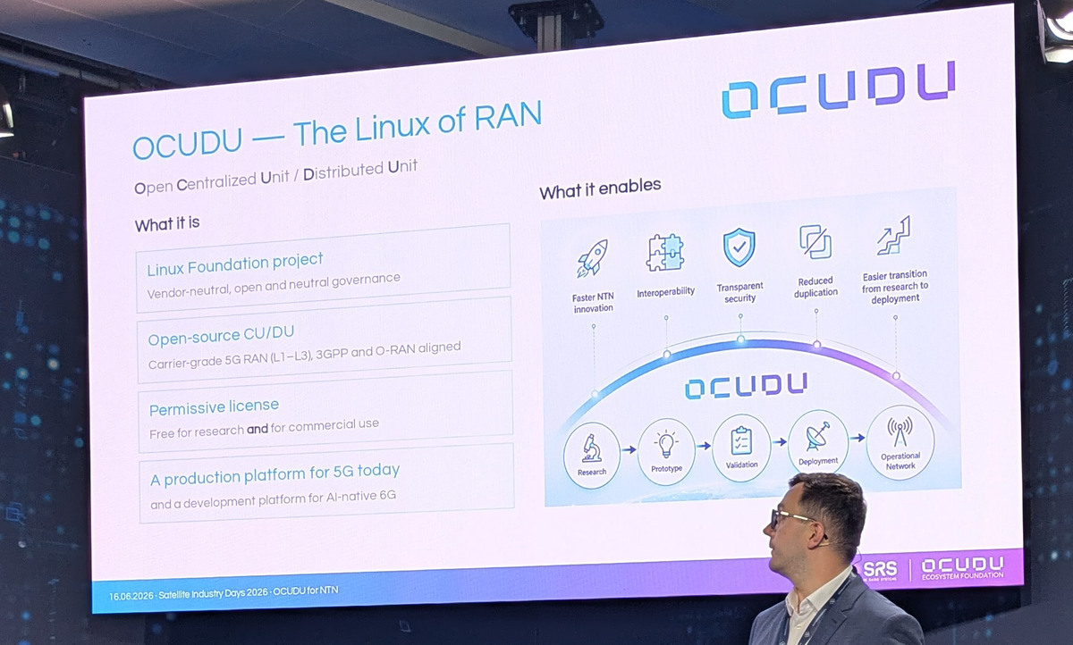

Dieser Trend zeigt sich beispielsweise in Form von OCUDU – einer unter Schirmherrschaft der Linux Foundation entwickelten RAN-Lösung für den Satellitenbereich, die teilweise quelloffen ist.

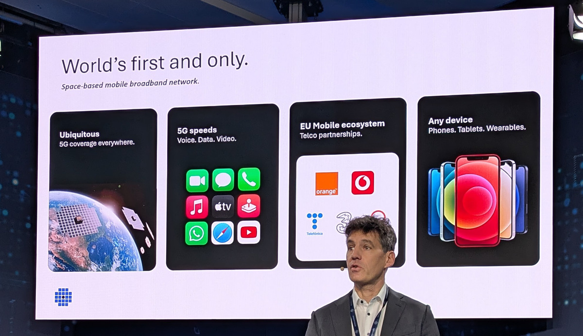

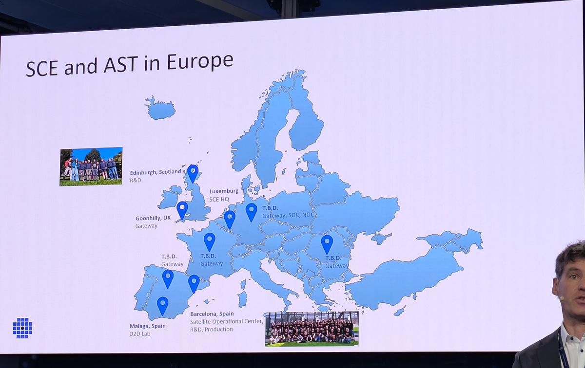

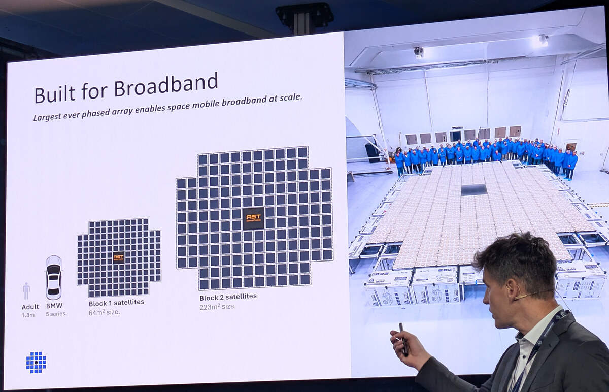

Satellite Connect Europe ist interessant, weil das Unternehmen das “direkte” Ansprechen von Endgeräten per Satellit erlaubt. Hierzu setzt man auf gigantische, tennisballgroße direktive Antennen.

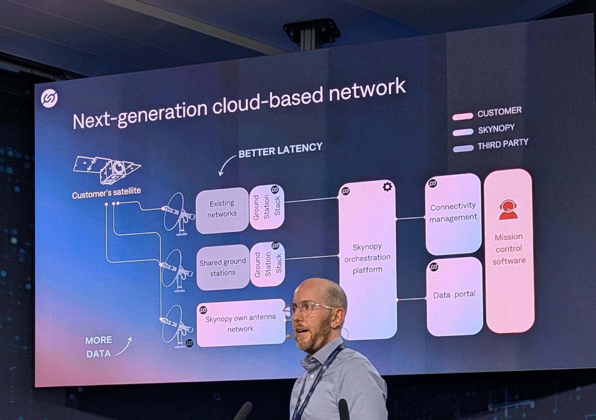

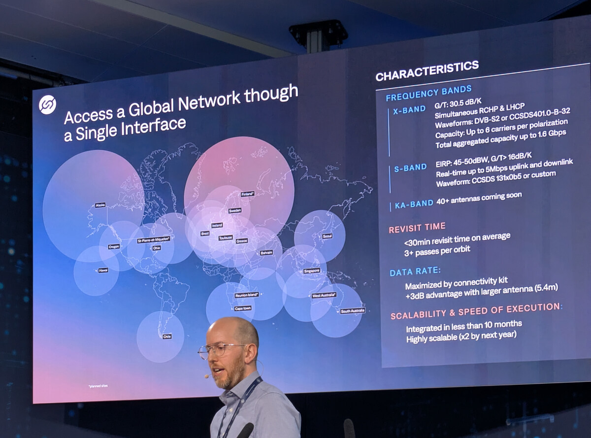

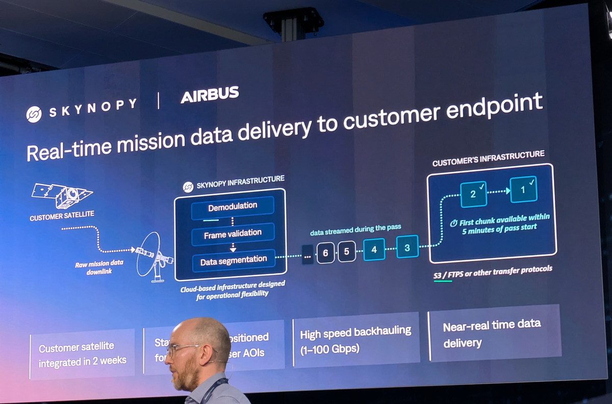

Skynopy möchte derweil die Zeit reduzieren, die eine Basisstation auf das Eingehen der vom Satelliten gesammelten Informationen warten muss. Zur Umgehung betreibt man ein geographisch verteiltes Netzwerk, was im Fall einer von Airbus betriebenen Konstellation eine Reduktion der Latenzzeit in den Bereich 20 Minuten ermöglichte.

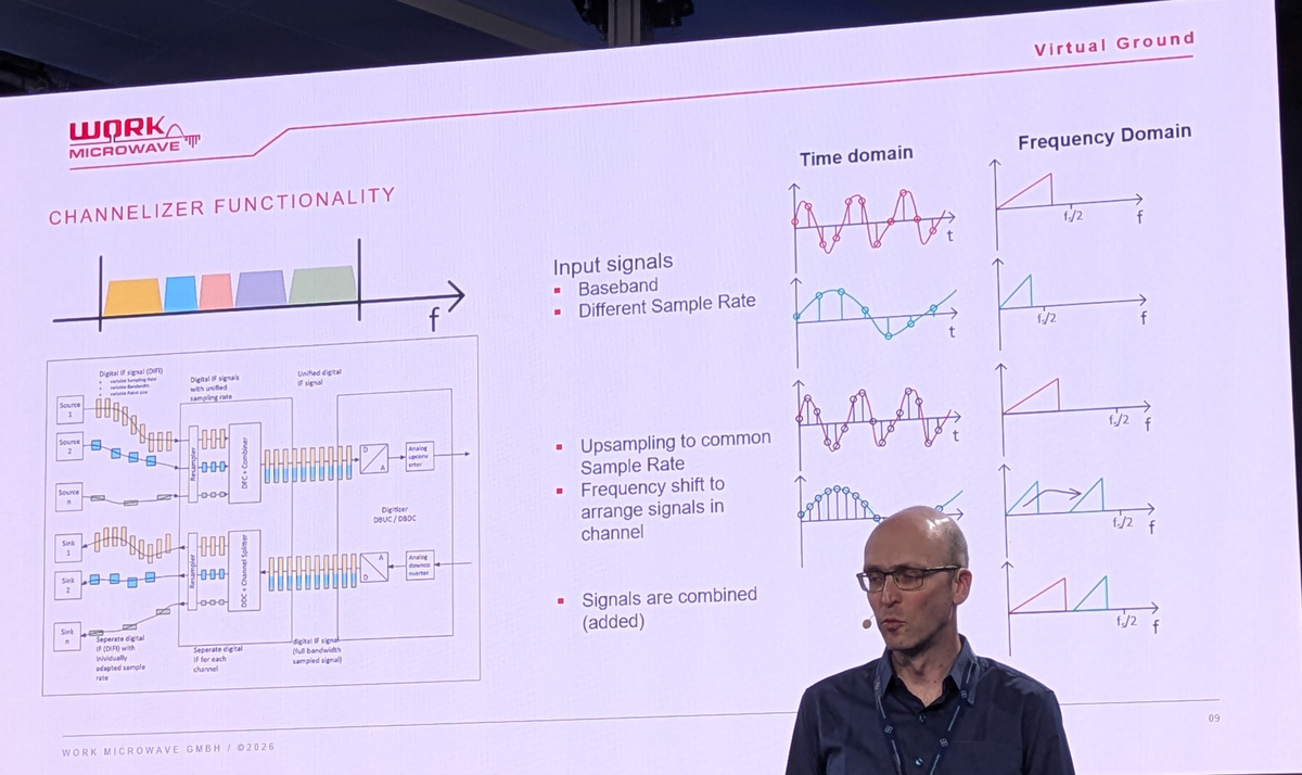

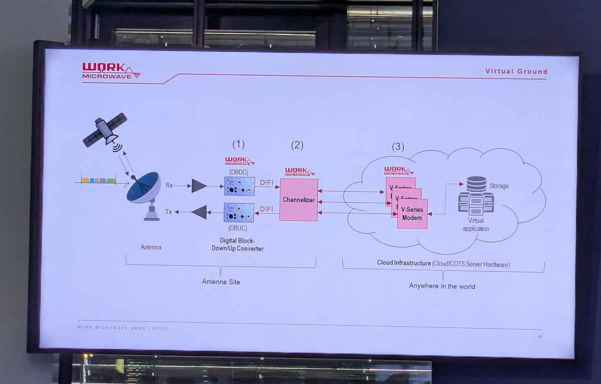

DiFi oder die Digitalisierung der Satellitendatenverarbeitung abseits der L-Band-Digitalisierung
Zu guter Letzt verdient der DiFi-Standard (siehe https://dificonsortium.org/) Erwähnung. Das Digital Intermediate Frequency Interoperability (DIFI) Consortium arbeitet an der Entwicklung eines digitalen IF-Übertragungsformats. Gedanke ist, dass die eingesammelten Informationen anstatt analog über eine 100 Gbps (kein Tippfehler)-Ethernetverbindung ausgetauscht werden können.
Interessant ist hier, dass das vortragende Unternehmen mehrfach die Überlegenheit einer CPU+FPGA-Lösung gegenüber einem GPU-basierten System betonte. Dies wurde unter Anderem mit höherer Flexibilität begründet.

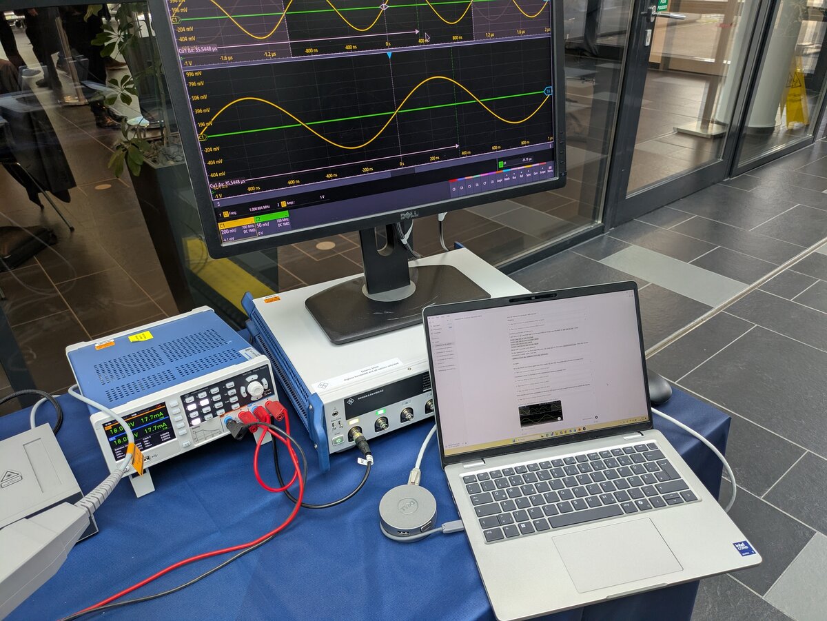

System Nummero eins ist ein MCP-Server, der - im Zusammenspiel mit Cursor AI und einem beliebigen LLM - die AI-gesteuerte Ansteuerung von verschiedenster Rohde-Messtechnik erlaubt.

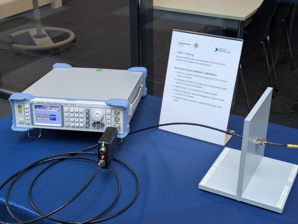

Kandidat Nummero zwei ist eine Serie von TVAC-fähigen Leistungssensoren, die direkt in der TVAC-Kammer arbeiten können:

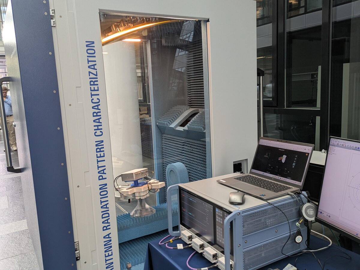

Zu guter Letzt gab es ein durchaus interessantes Antennentestsystem zu sehen, das durch Nutzung eines Parabolreflektors eine "Messebene" herstellt:
