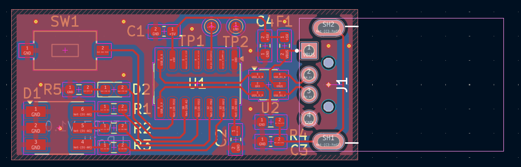

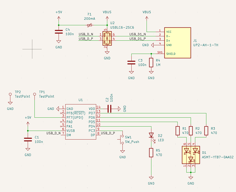

für einen Workshop habe ich eine kleine Platine entworfen. Das Ziel besteht darin, eine RGB-LED über einen AVR16DU14 per USB ansteuern und einen Taster auslesen zu können. Da die Platine an fremde Laptops angeschlossen wird und ich nicht für zerstörte USB-Ports verantwortlich sein möchte, bin ich für Tipps zum Design sehr dankbar.
Folgender Beitrag hat mir bereits etwas weitergeholfen: Beitrag "Entwurf USB-UART-Converter, KiCad, bitte um Review".
Hier noch ein paar Anmerkungen/Fragen:
  • ESD-Dioden: Sind diese notwendig? Schaden werden sie sicher nicht, aber beim Evaluationsboard für die Controllerfamilie AVR64DU32 Curiosity Nano sind keine ESD-Dioden vorgesehen.
  • Sicherung: Als Sicherung habe ich die Polyfuse SMDH0805B020TF vorgesehen. In der Version, die ich hochgeladen habe, hat die Fuse fälschlicherweise einen 0603-Footprint. Das habe ich bereits korrigiert.
  • RESET-Pin: Laut Datenblatt wird kein externer Pull-up benötigt.
Ich freue mich auf euer Feedback.
Vielen Dank und viele Grüße Johannes

Mir fallen die superduennen Leitungen fuer die Spannungsversorgung ins Auge. Die Testpunkte koennen locker naeher an den Chip, dann ist da auch mehr Platz. Der C1 ist HF-technisch nicht gut angebunden, da muss die HF ja erst aus seinem GND-Pin weiter in die "falsche" Richtung zur DK, dann erst auf der Rueckseite zur DK in der Naehe vom U1/Pin1. C2 aehnlich. Der abgenagte Masserand unter U1 ist auch nicht dolle und wird die Symmetrie der USB-Leitung nicht foerdern. Ist aber alles Luxusgenoergel - sollte schon auch so funktionieren.
Gruss WK

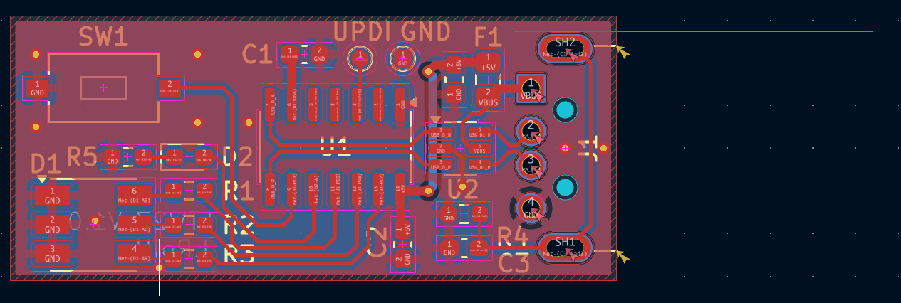

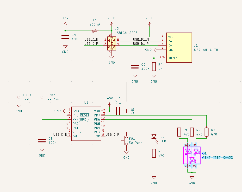

Vielen Dank für die Rückmeldungen!
Anbei ist die neue Version der Platine mit ein paar Verbesserungen.
Wenn ich den Controller um 180 Grad drehe, dann muss ich aber die DP/DM Leitungen "kreuzen". Ich weiß nicht, ob ich es mir damit einfacher mache.
@Re, ja das war ein Bug. Ich habe die +5V von USB nun an VDD angeschlossen.
Bezüglich den Serienwiderständen habe ich im Datenblatt nur folgendes gefunden: "Integrated Internal USB Transceiver. No External Components are Needed." Da beim AVR64DU32 Curiosity Nano keine Serienwiderstände vorhanden sind, gehe ich einmal davon aus, dass ich die nicht brauche.Beim Datenblatt des ATMEGA16U4 sind dier Widerstände dagegen erwähnt. https://ww1.microchip.com/downloads/en/DeviceDoc/Atmel-7766-8-bit-AVR-ATmega16U4-32U4_Datasheet.pdf
Ok, wenn es da schon ein AVR64DU32 Curiosity Nano Board durch ESD zerschossen wurde, dann lasse ich die ESD Dioden lieber drinnen.
@derguteweka Ich habe versucht die Vorschläge mit zu berücksichtigen und hoffe es schaut jetzt besser aus.
Wenn Ihr noch Tipps, Hinweise oder Rückmeldungen habt, nur her damit.
Schaden können diese nie. Mach ich immer.
Welches Datenblatt hast du gelesen? Nicht irgendeins, dass aktuelle von der Microchip Produktseite gilt. Lies einmal Seite 27 und 28.
OP #8075241
Ich beziehe mich auf dieses Datenblatt:
https://ww1.microchip.com/downloads/aemDocuments/documents/MCU08/ProductDocuments/DataSheets/AVR32-16DU-14-20-28-32-DataSheet-DS40002576.pdf
Genau, auf Seite 28 steht:
"Connection for RESET The RESET pin on the device is active-low with an internal pull-up resistor, and externally pulling the pin low will result in a device Reset. An external pull-up resistor is usually not required."
#8075248
Die Betonung liegt auf "normalerweise". Seite 569 zeigt das der interne Pullup typisch 35kOhm hat. Das mag auf dem Schreibtisch funktionieren. In anderer Umgebung ist das zu hoch.
Es würde auch niemand auf die Idee kommen nur den internen Pullup eines I/O Pins zu verwenden mit seinen errechneten 20kOhm auf Seite 564.
Wie gesagt, dass Datenblatt nennt Mindestbedingungen damit der Controller an sich funktioniert. Sagt nicht das eine externe (Be)Schaltung daran funktioniert die der Hersteller sowieso nicht kennt.
Auf Seite 27 steht ja noch mehr. AVR040 und AVR042. Auch wenn das schon älter ist, hat das demnach immer noch Gültigkeit.
