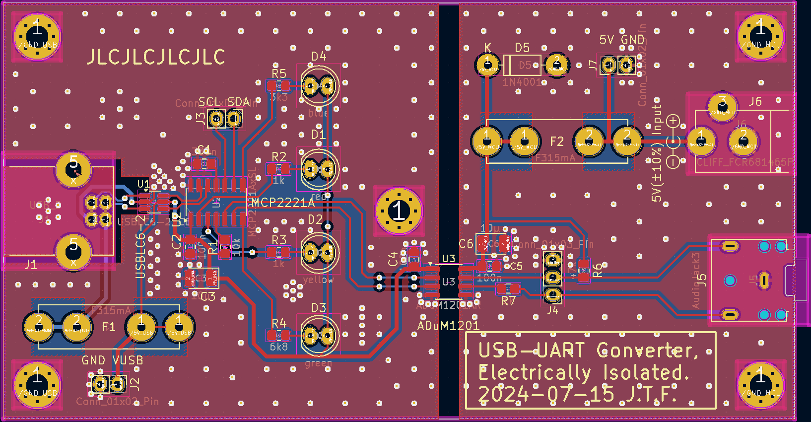

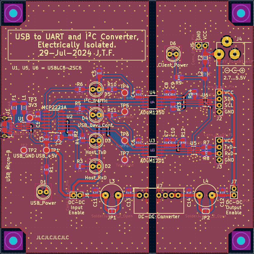

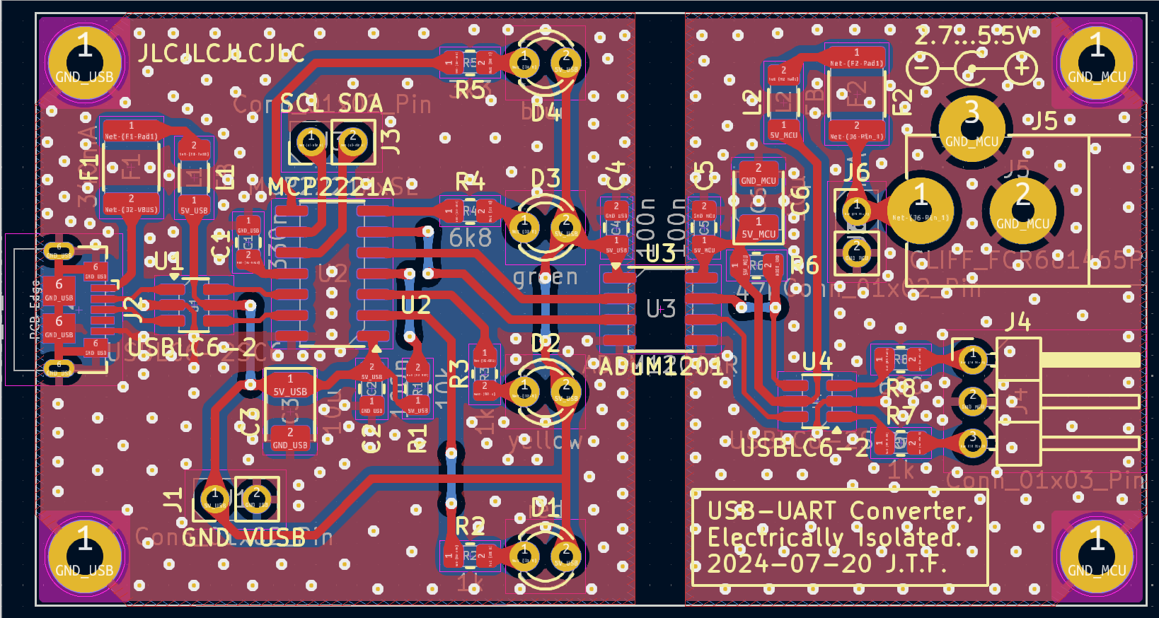

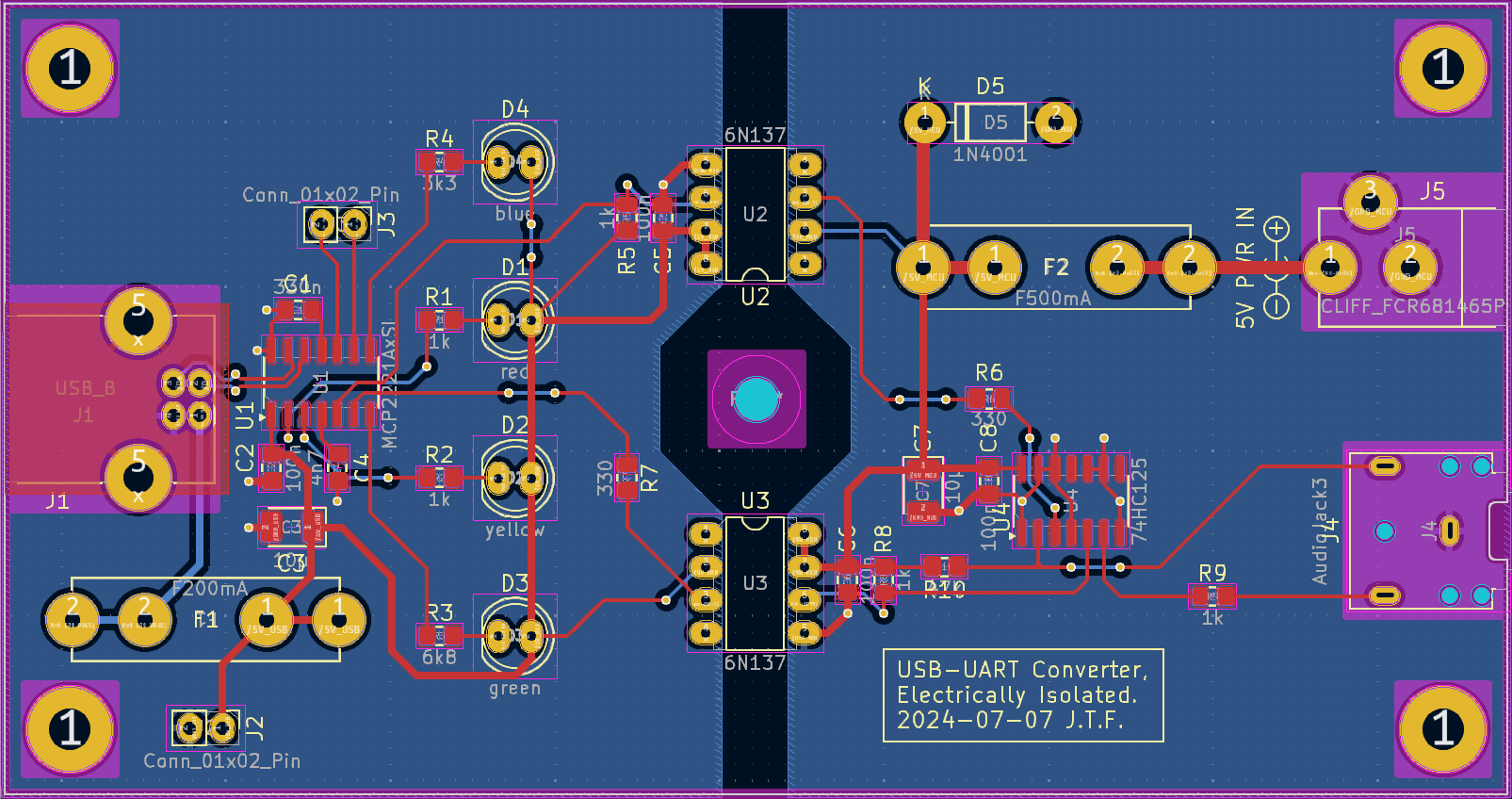

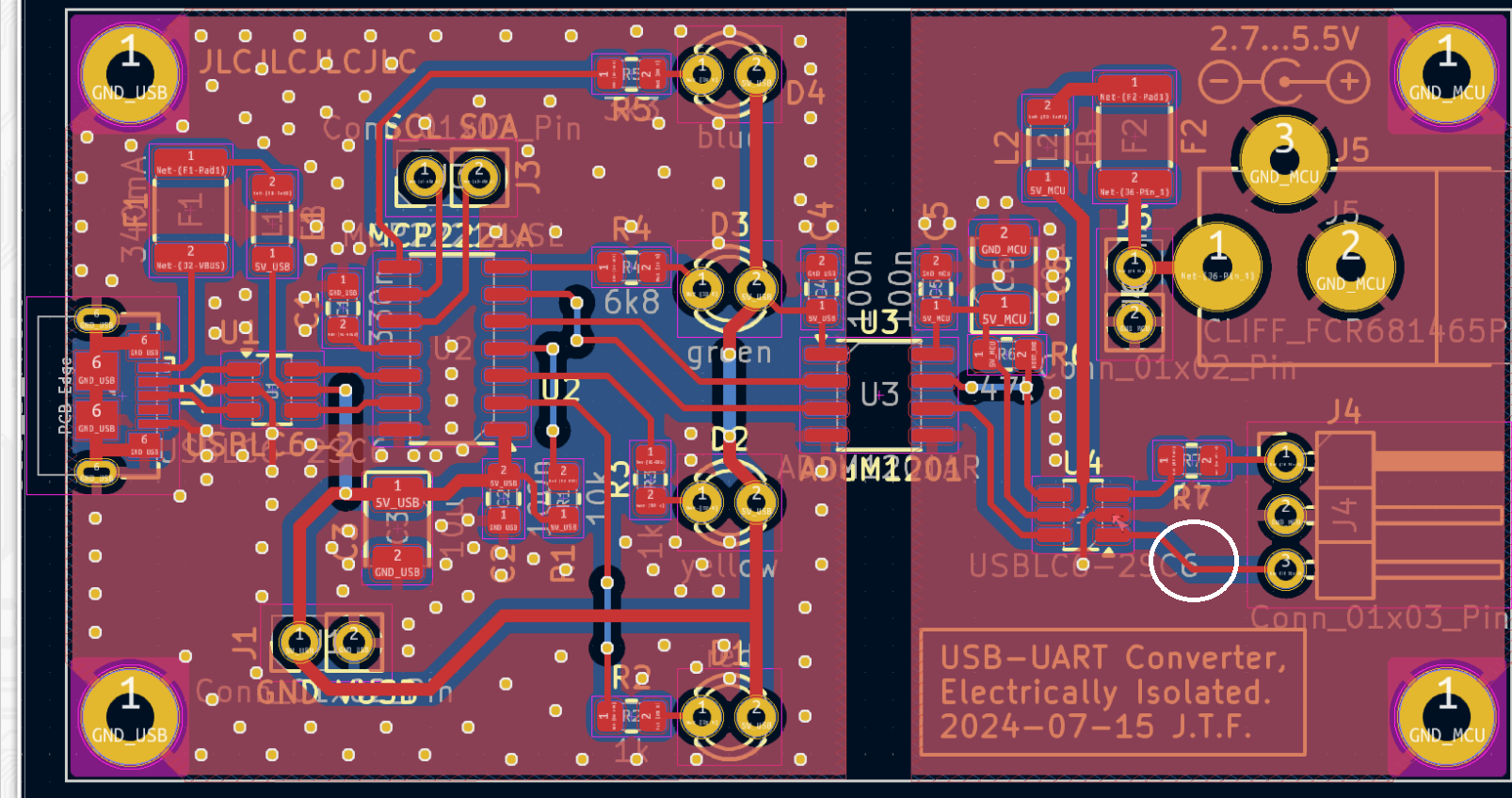

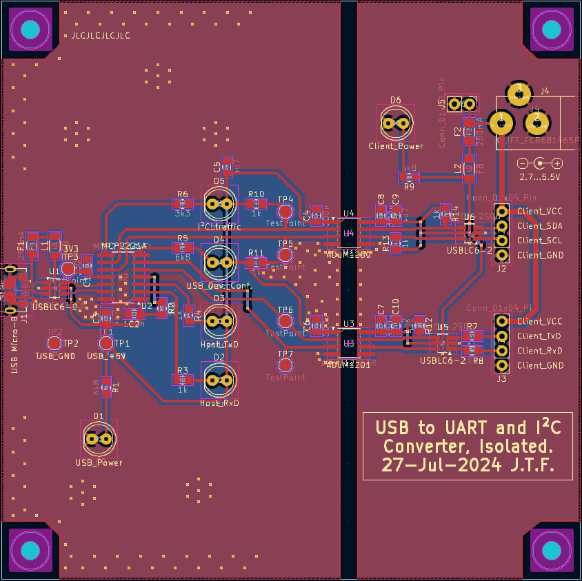

von Johannes F. (jofe)

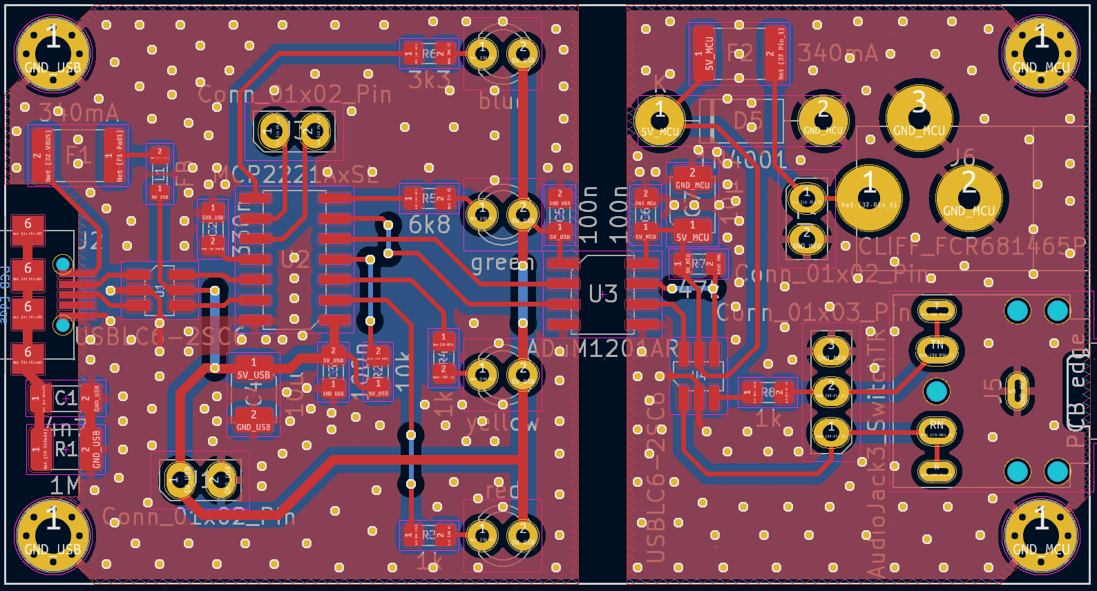

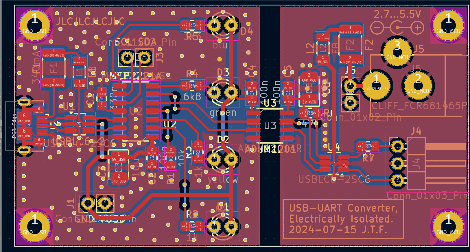

ich möchte mir gern für meine Mikrocontroller-Experimente ein paar
USB-UART-Umsetzer mit dem MCP2221(A) und galvanischer Trennung bauen und
habe dafür eine Platine entworfen. Da es mein erster zweiseitiger
Entwurf ist und zudem auch der erste, den ich (bei JLCPCB) fertigen
lassen möchte, würde ich ihn gern hier erstmal vorzeigen und um Hinweise
bitten, was ich evtl. besser machen könnte.
Die Abmessungen und die mittige Bohrung sind für das Gehäuse
https://www.reichelt.de/ch/de/kunststoff-halbschale-123-x-70-x-14-5-mm-sd-10-gr-halb-p149274.html
ausgelegt, und die Design Rules unter
https://jlcpcb.com/capabilities/pcb-capabilities habe ich, soweit
möglich, in KiCad eingestellt; alle DRC-Fehler und -Warnungen sind
bereits beseitigt.

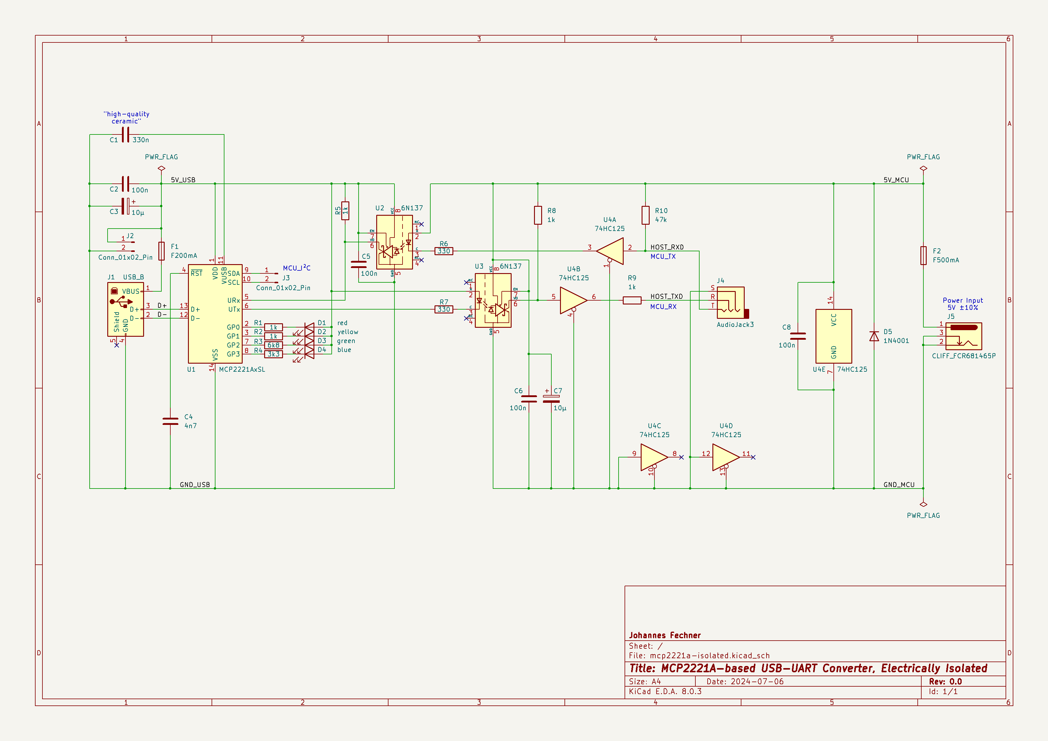

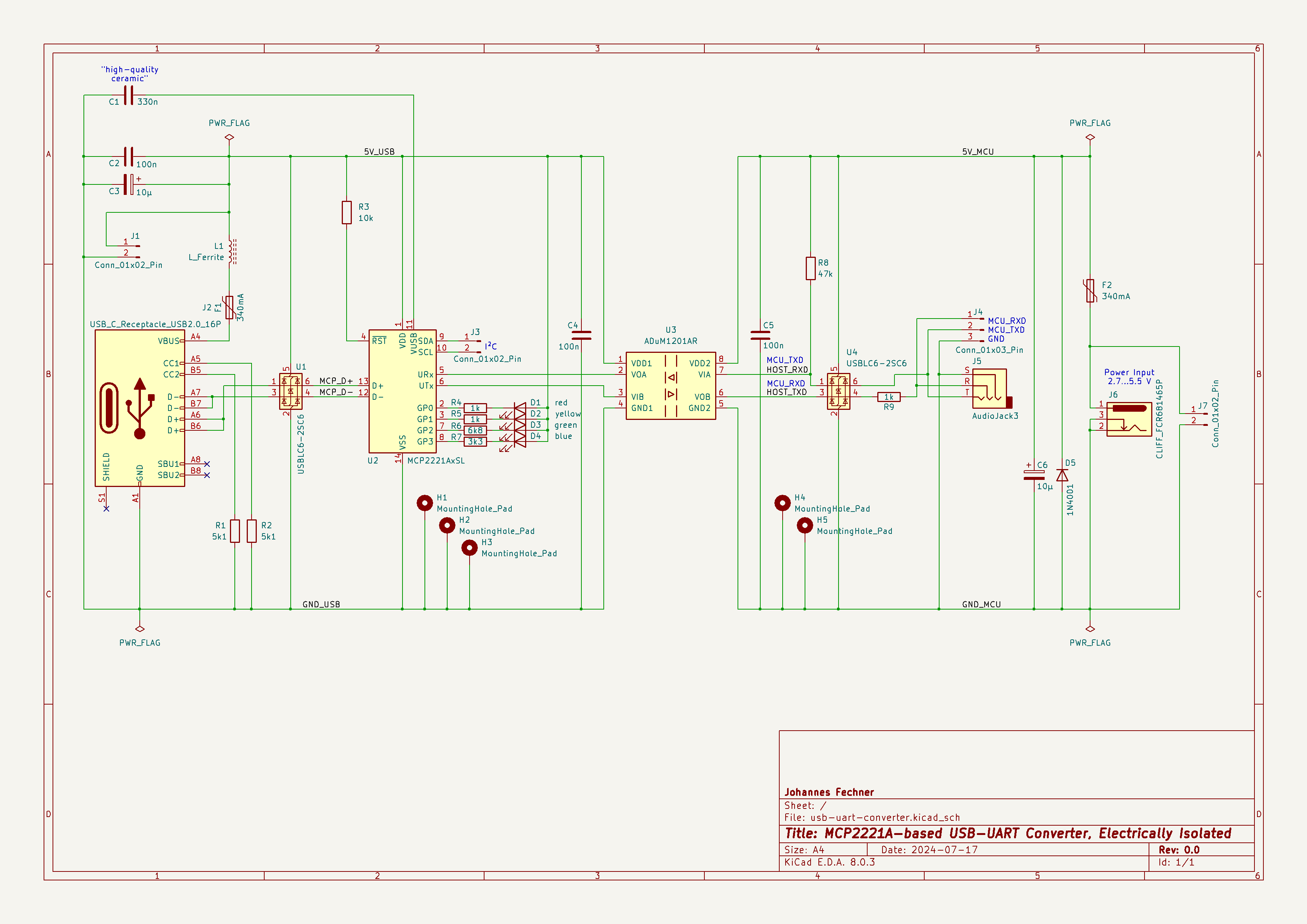

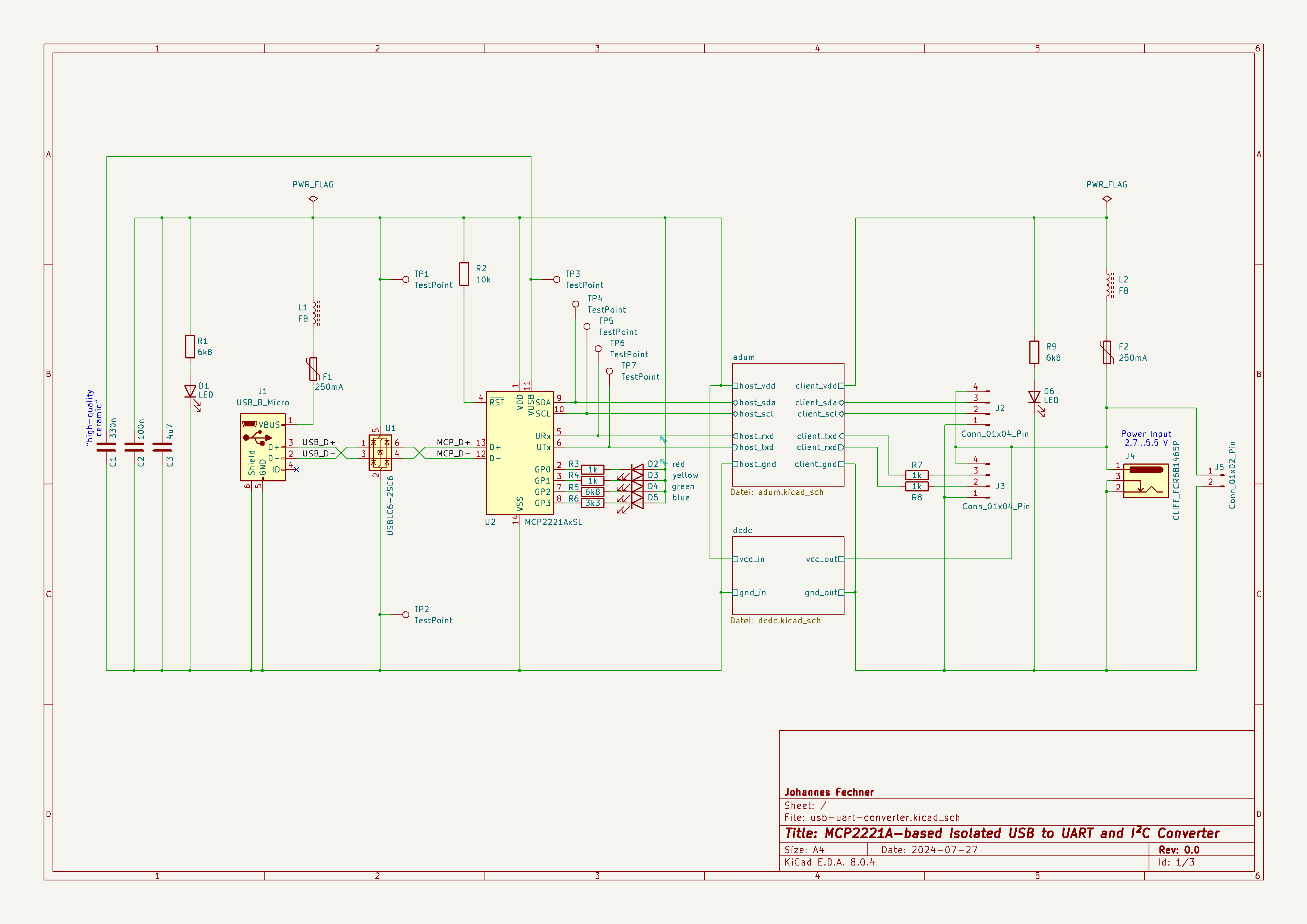

Zur Schaltung: auf der UART-Seite besteht eine Trennung via
6N137-Optokopplern und nachgeschaltetem Bustreiber 74HC125 vom
anzuschließenden Mikrocontroller. Der Grund dafür ist, dass mich bisher
oft Masse-Brummschleifen beim Messen mit dem Oszilloskop gestört haben,
die ja entstehen, wenn die untersuchte Schaltung sowohl durch den über
USB angeschlossenen PC als auch durch das Oszi geerdet wird. Die

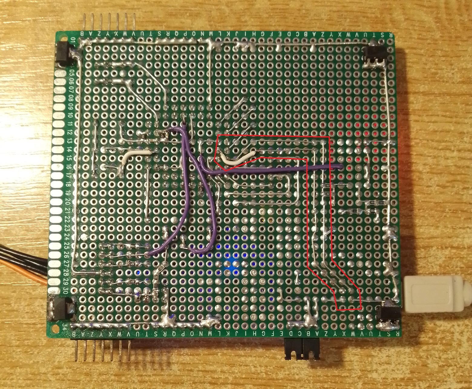

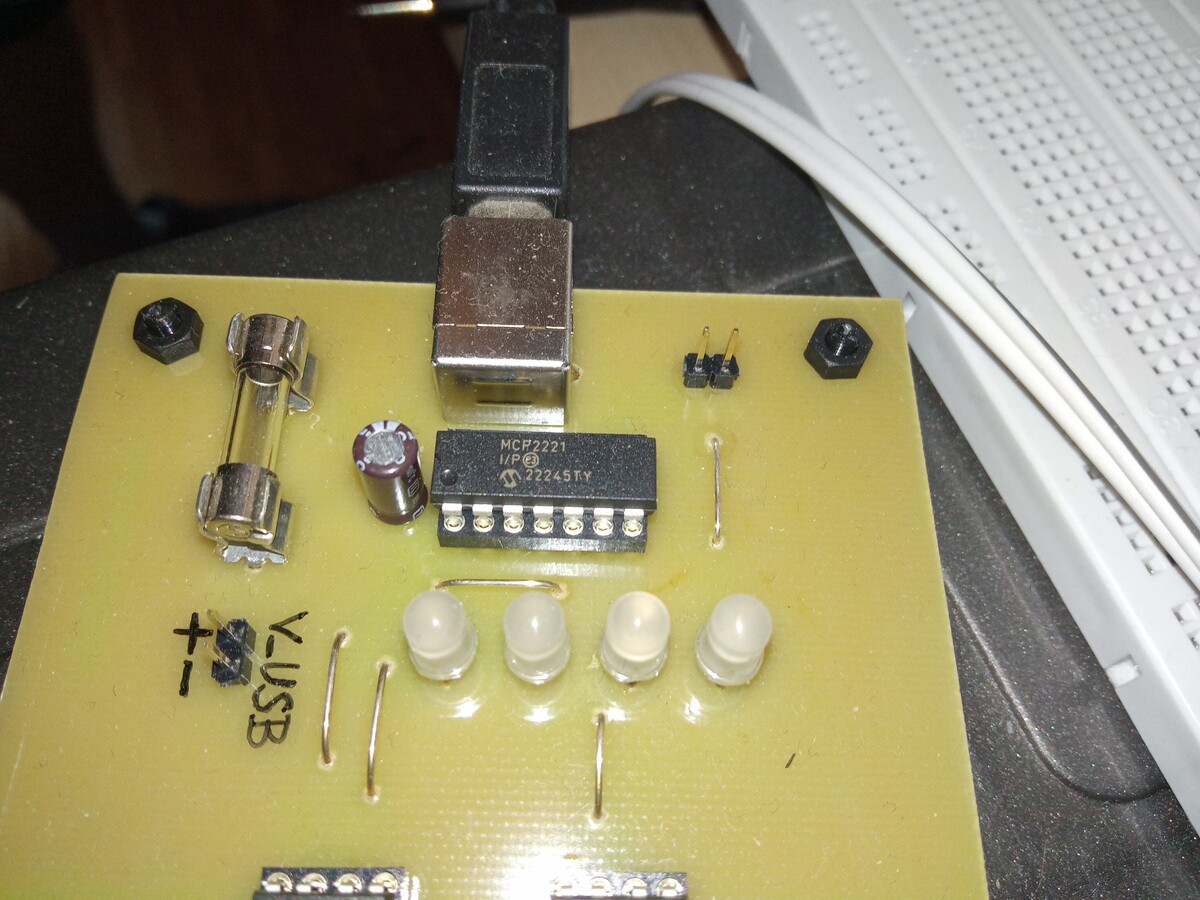

Schaltung (außer dem Bustreiber) habe ich bereits auf einer
selbstgeätzten einseitigen Platine aufgebaut und erfolgreich verwendet.
Der 74HC125 ist nun noch hinzugekommen, damit ich RxD und TxD des
ausgangsseitigen UARTs für UDPI direkt verbinden kann (deshalb auch R9).
Unsicher bin ich mir insbesondere noch, ob die GND-Verbindungen an den
ICs so in Ordnung sind, oder ob man da noch mehr Vias zur unterseitigen
Massefläche macht. Mir fehlt da halt noch die Erfahrung.

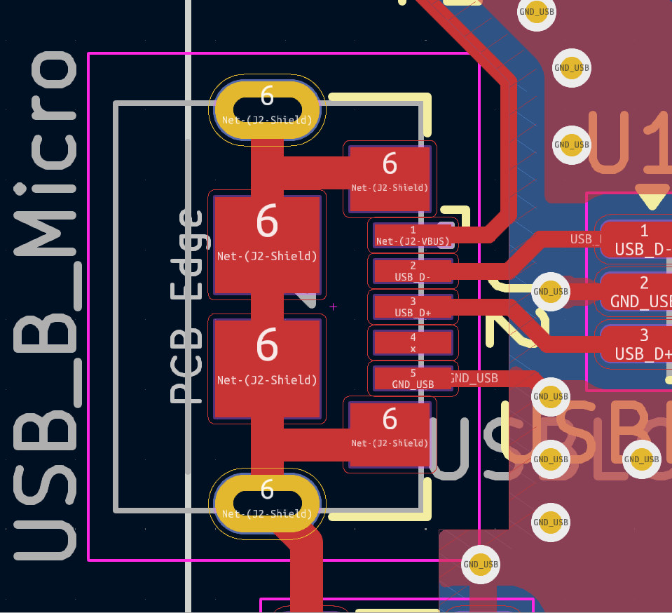

Den Schirm der USB-Buchse habe ich nicht mit GND verbunden, weil ja
Kabelschirmungen nur an einem Ende geerdet werden und das vermutlich
bereits an der PC-Seite passiert. Bei einer Internetrecherche dazu hatte
ich allerdings widersprüchliche Aussagen gelesen, die mich wieder
verunsichern, ob das so korrekt ist.
Vielen Dank schonmal für alle konstruktiven Kritiken und Tipps.
Grüße und einen schönen Sonntag

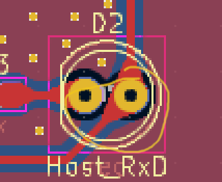

von Christian M. (christian_m280)
Na die mittlere Bohrung ist schonmal völlige Kacke!
Gruss Chregu

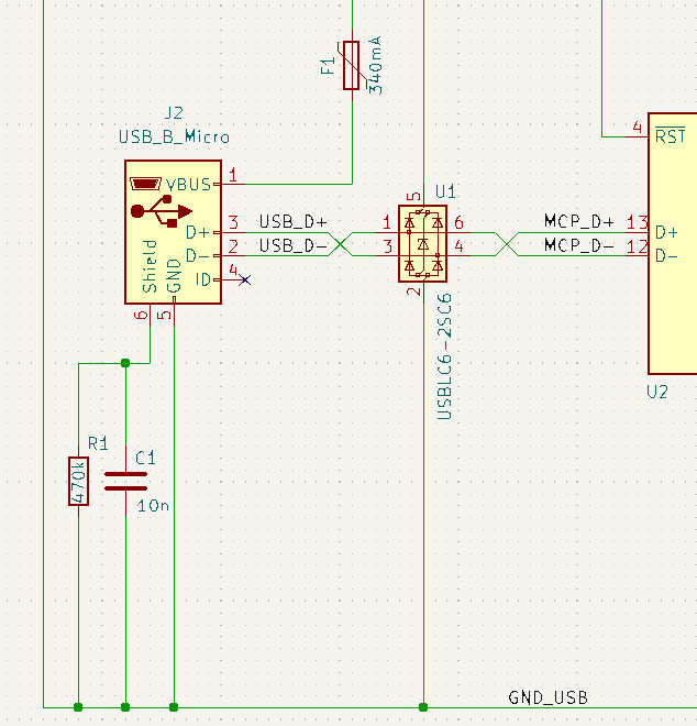

von Bradward B. (Firma: Starfleet) (ltjg_boimler)
ESD-Schutz für D+/D- vom USB nicht auffindbar.
Schau dir mal das Datenblatt vom MCP2221 an, die nRST - Beschaltung ist
fragwürdig.
von Gustl B. (gustl_b)
Hat der MCP2221 schon drinnen.
von Stephan S. (uxdx)
> fragwürdig.
siehe https://ww1.microchip.com/downloads/en/DeviceDoc/03-10241-R4.PDF
und https://ww1.microchip.com/downloads/en/DeviceDoc/03-10437-R1.PDF
Oh natürlich, wie peinlich ...
>> fragwürdig.
OK, danke, also 10k von ¬RST nach VDD. Verbesserte Dateien kommen
gleich …

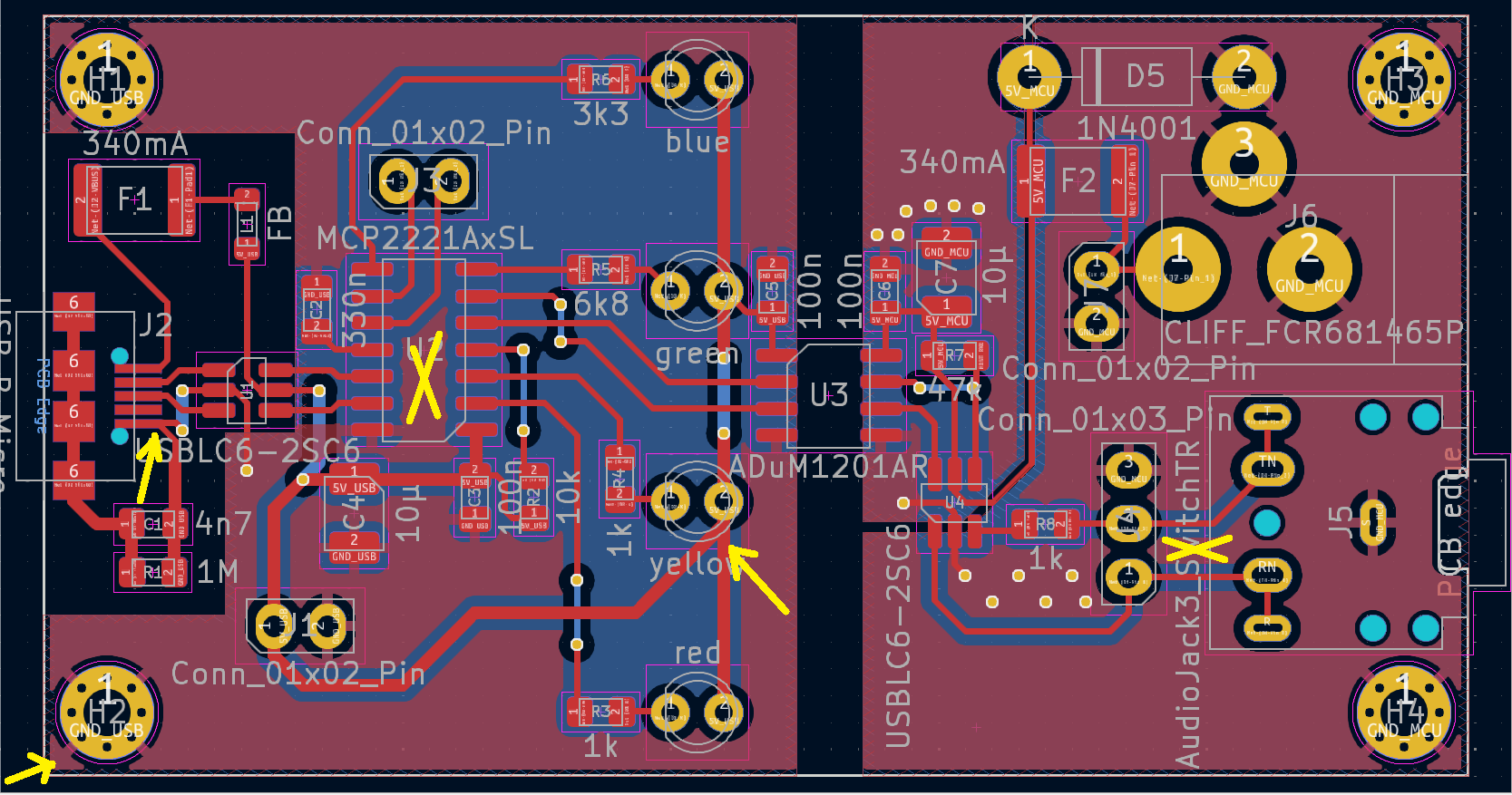

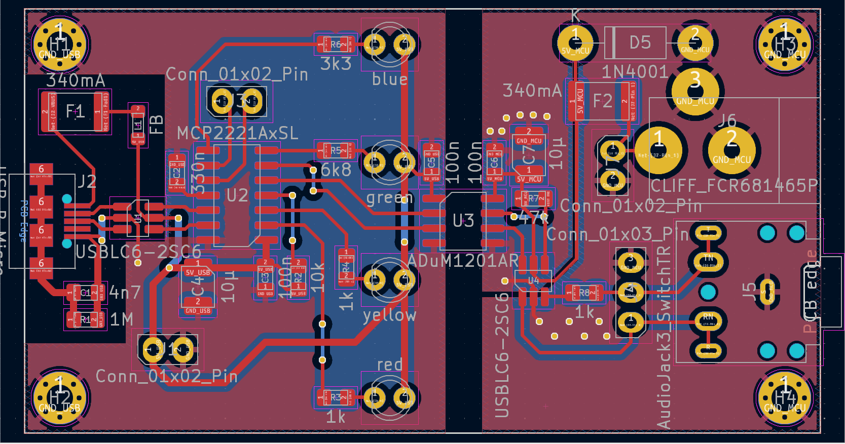

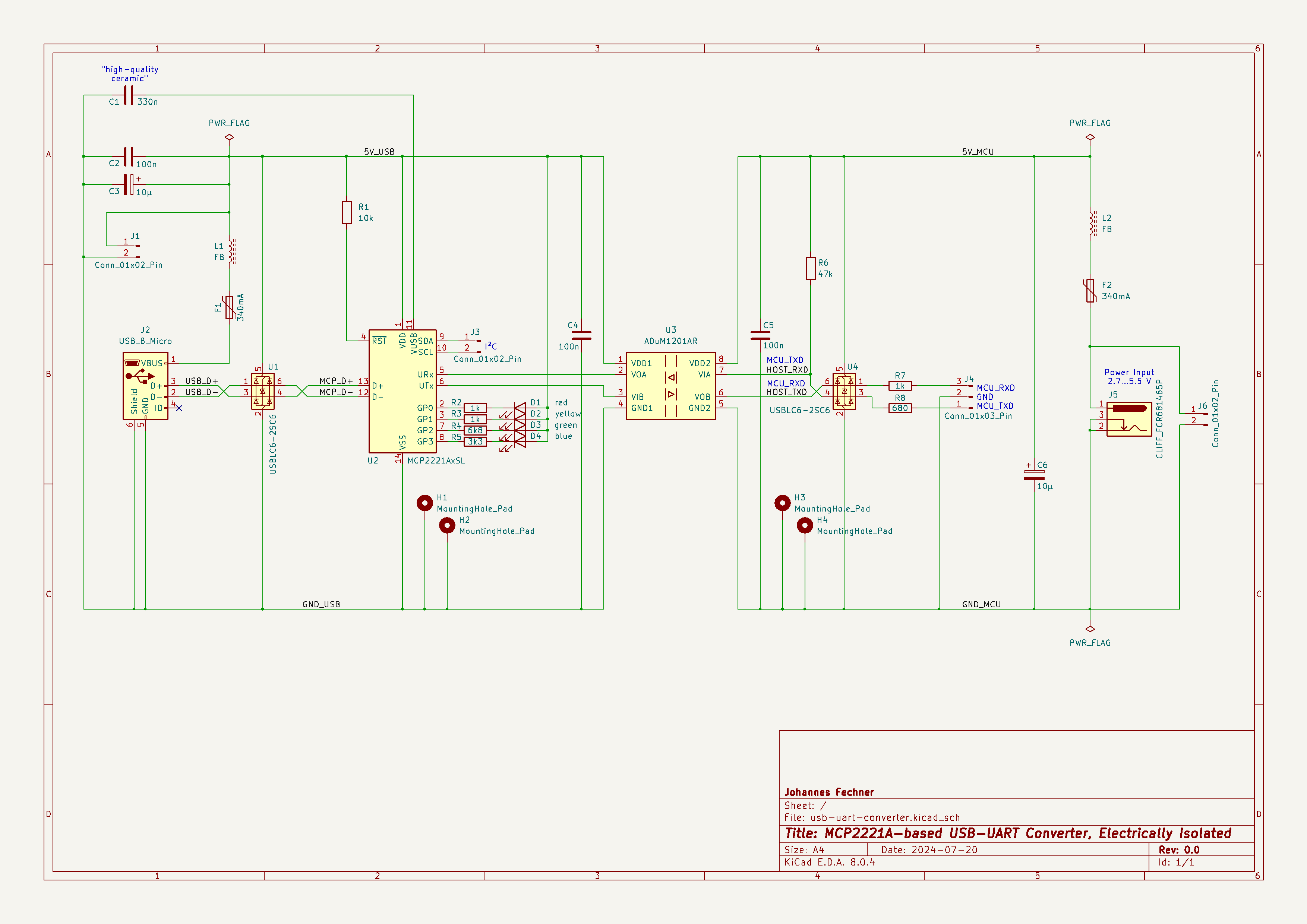

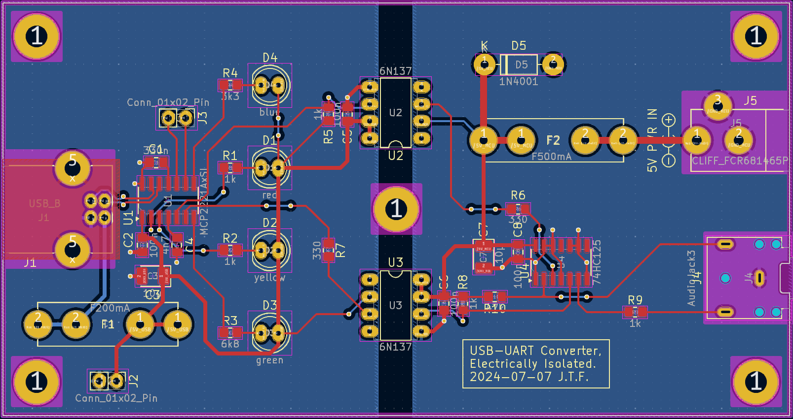

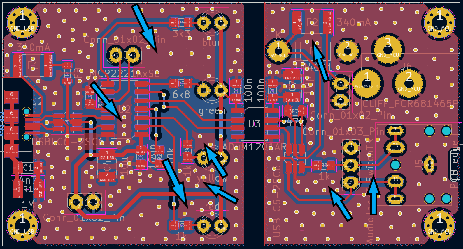

Hier die verbesserte Version. Weiß gar nicht mehr genau, woher ich die
4n7 von Reset nach GND hatte. Ich glaube aus irgendeinem Thread hier im
Forum. Im Datenblatt steht dazu leider nichts, nur dass es intern schon
einen Pull-up gibt, der aber vermutlich recht hochohmig ist.

Für pingelige Kunden würde ich den footprint für TVS-Dioden vorsehen,
kann man auch unbestückt lassen.
Doch, da steht im Datenblatt was, wenn man den Power-On_reset nutzen
will, man einen Widerstand von ein paar k zu VDD einsetzen soll.
Seite 21:
"To take advantage of the POR circuitry, tie the RST pin
to VDD through a resistor (1-10 k). This will eliminate
external RC components usually needed to create a
POR delay"
Hmm, ich nehme an, die folgende würde den Zweck erfüllen?
https://assets.nexperia.com/documents/data-sheet/IP4220CZ6.pdf
> Seite 21:
Ja stimmt, hatte ich übersehen. Danke.
von Niklas G. (erlkoenig) Benutzerseite

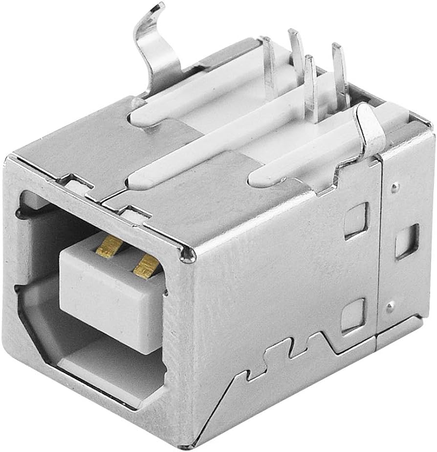

Ist USB-B noch zeitgemäß? Nicht vielleicht lieber USB-C?
von Frank K. (fchk)
von Max G. (l0wside) Benutzerseite
USB-B ist ohne Gehäuse blöd, weil die Steckkräfte ziemlich hoch sind und
dir die Leiterplatte verbiegen. Ich habe das genau einmal und dann nie
wieder verwendet.
Ob USB Micro oder USB-C ist dagegen für die angestrebte Nutzung ziemlich
egal, ersteres gibt es auch als THT.
Grüße Max

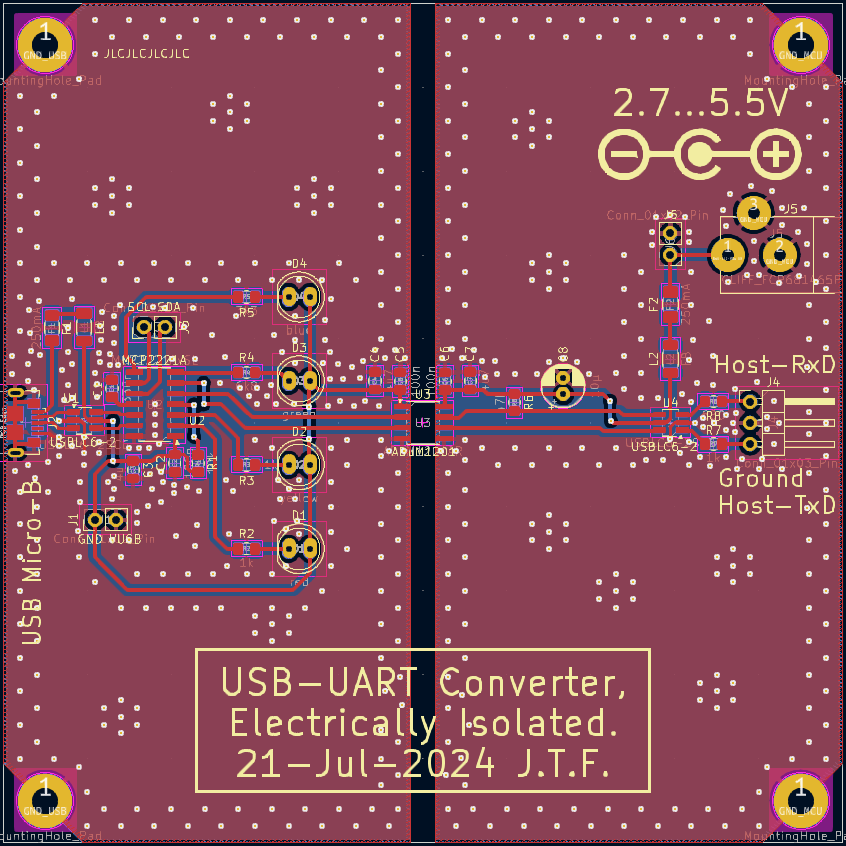

Naja, USB-C ist mir da ein bißchen zu miniaturisiert mit den 12 Pins auf
engstem Raum, weiß nicht ob ich das richtig verlöten kann. Dann müsste
ich mir noch Gedanken um USB 2 vs. 3 machen, und wie man dann die ganzen
übrigen Leitungen zu beschalten hat ... Habe mich damit noch nicht näher
beschäftigt.
Frank K. schrieb:
> Für die galvanische Trennung nehme ich immer solche Isolatorbausteine.
https://www.analog.com/media/en/technical-documentation/data-sheets/adum1200_1201.pdf
Danke für den Tipp, habe ich mir mal angesehen, merke ich mir für eine
evtl. nächste Version. Momentan habe ich aber noch einige 6N137 auf
Lager, die ich erstmal verbauen möchte. Für den UART mit max. 460,8
kBaud tun die’s ja auch.
P.S.: Was ist eigentlich der Unterschied zwischen den Versionen mit und
ohne Suffix "-RL7"? In der Tabelle "Ordering Guide" im Datenblatt sind
keine Unterschiede, auch anderswo konnte ich nichts dazu finden.
Frank K. schrieb:
> ESD-Schutz:
https://www.st.com/content/ccc/resource/technical/document/datasheet/06/1d/48/9c/6c/20/4a/b2/CD00050750.pdf/files/CD00050750.pdf/jcr:content/translations/en.CD00050750.pdf
Nochmal danke für den Link. Werde ich ebenfalls bei einer nächsten
Version einplanen; ich denke dass ich aber fürs erste die ESD-Dioden
weglassen werde, da ja der MCP2221(A) bereits welche eingebaut hat, wenn
auch „schwächer“. Da muss ich mich erstmal mit den Layout-Anforderungen
befassen, und ich möchte die Platinen gern zeitnah in Auftrag geben.
Damit hatte ich bei mir bisher keine Probleme, hast du evtl.
FR2/Hartpapier? FR4/Epoxyd ist ja eigentlich recht stabil.
Ich persönlich finde die „normalen“ USB-B-Verbinder (also weder „mini“
noch „micro“) mechanisch und haptisch robuster und „schöner“, wenn genug
Platz da ist. Micro-B finde ich irgendwie immer „fummelig“ und
mechanisch fragiler.
Schadet aber nichts, den auszubauen, weil die ESD Dioden nicht viel
abkönnen. Ein bissl GND.lift und sie braten weg. So ist das keine sicher
Schaltung.
Was die OPTOs angeht: vor den Eingang und gfs nach dem Ausgang zum
Verstärker noch eine Kapazität und das steilflankiger zu machen. Du
kannst die gesamte Isolationsbarriere auch gänzlich mit einem
hochvolt-Kondensator überbrücken, wenn du es hinten richtig einleitest -
dann wird das auch schnell.
USB-UARTs arbeiten heute auf über 10 MHz, wenn das Kabel es kann.
Die Stromstärken an den 74HC125 zum Optokoppler könnte man noch
nachrechnen.
Beim 74HC125 gibt es mehrere Hersteller, auf die schnelle habe ich einen
gefunden, der nur für 4 mA sink/source spezifiziert ist, der Optokoppler
mag aber typisch 10 mA.
Maximale Baudrate über die Optokoppler/Treiber  kann ich jetzt nicht
abschätzen, die maximal 115200 /s des MPS2221 könnten aber möglich sein.

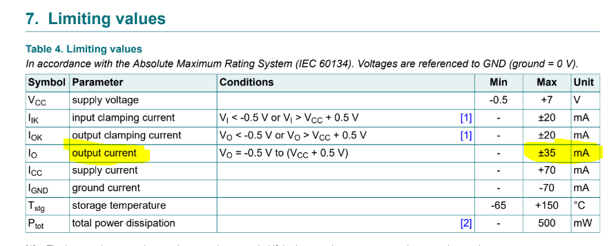

von Dirk F. (dirkf)
Der hier verlinkte von Nexperia kann 35 mA:
Was durch die Potentialtrennung weitgehend ausgeschlossen ist.

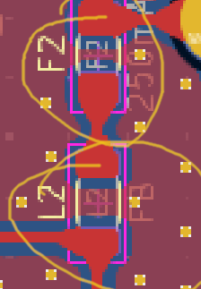

Ich habe eine Frage zu dem Verpolungsschutz (Diode/Sicherung).
Funktioniert das? Ich dachte bislang  dass so eine Schmelzsicherung
dafür viel zu träge sei.
Sind wohl die Max rating, operating, also Normalbetrieb liegt wohl
drunter.
Man kann natürlich auch einwerfen, das über den UART nur kurze
Telegramme geschickt werden und somit der Optokoppler kaum aktiv ist.
Dabei sollte man schauen das der Ruhepegel (idle, kein Senden) auch so
liegt, das die LED des Optokopplers nicht aktiv ist, und daher kaum
Strom fliesst wenn kein Telegramm übermittelt wird.
von Frank K. (fchk)
> nachrechnen.
Die bessere Lösung wäre ein 74LVC2G125. Der kann +-24mA, und mit nur
zwei Gattern ist er auch kleiner.
https://assets.nexperia.com/documents/data-sheet/74LVC2G125.pdf

verbessern könnte, aufzuzählen, da mir klar ist, dass man am Anfang
nicht alles wissen kann, aber zwei Sachen gebe ich Dir gerne kostenlos
mit auf den Weg:

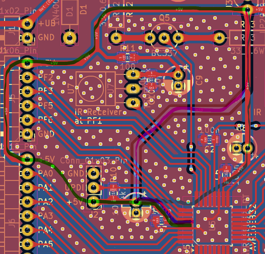

1) Die Montagebohrung – oder was auch immer das sein soll – hat da (auch
in der korrigierten, isolierten Version) mitten in der Sperrfläche der
galvanischen Trennung normalerweise nichts zu suchen; falls man dort
eine Bohrung braucht, muss man es räumlich anders anordnen und lösen,
alternativ könnte man jeweils diagonal auf beiden Seiten eine
zusätzliche Montagebohrung machen – die selbstdefinierte Sperrfläche
sollte aber auf jeden Fall für irgendwelche Schrauben Tabu bleiben.

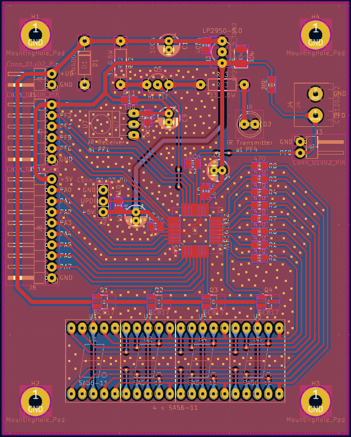

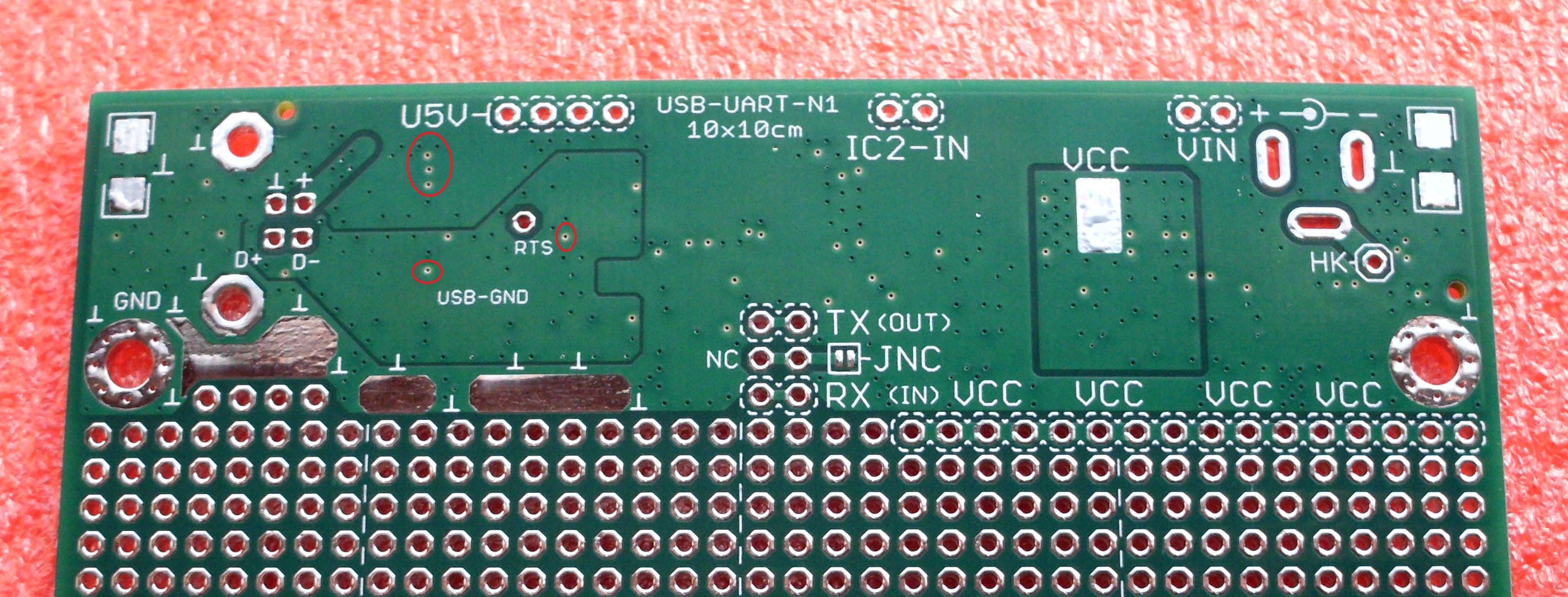

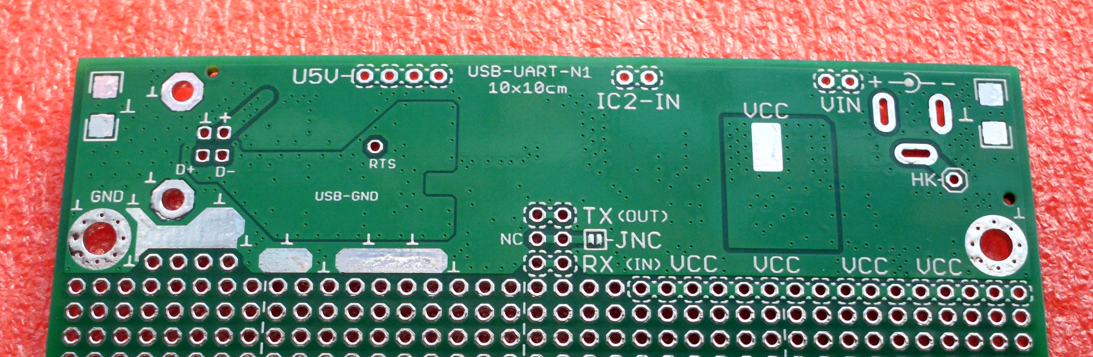

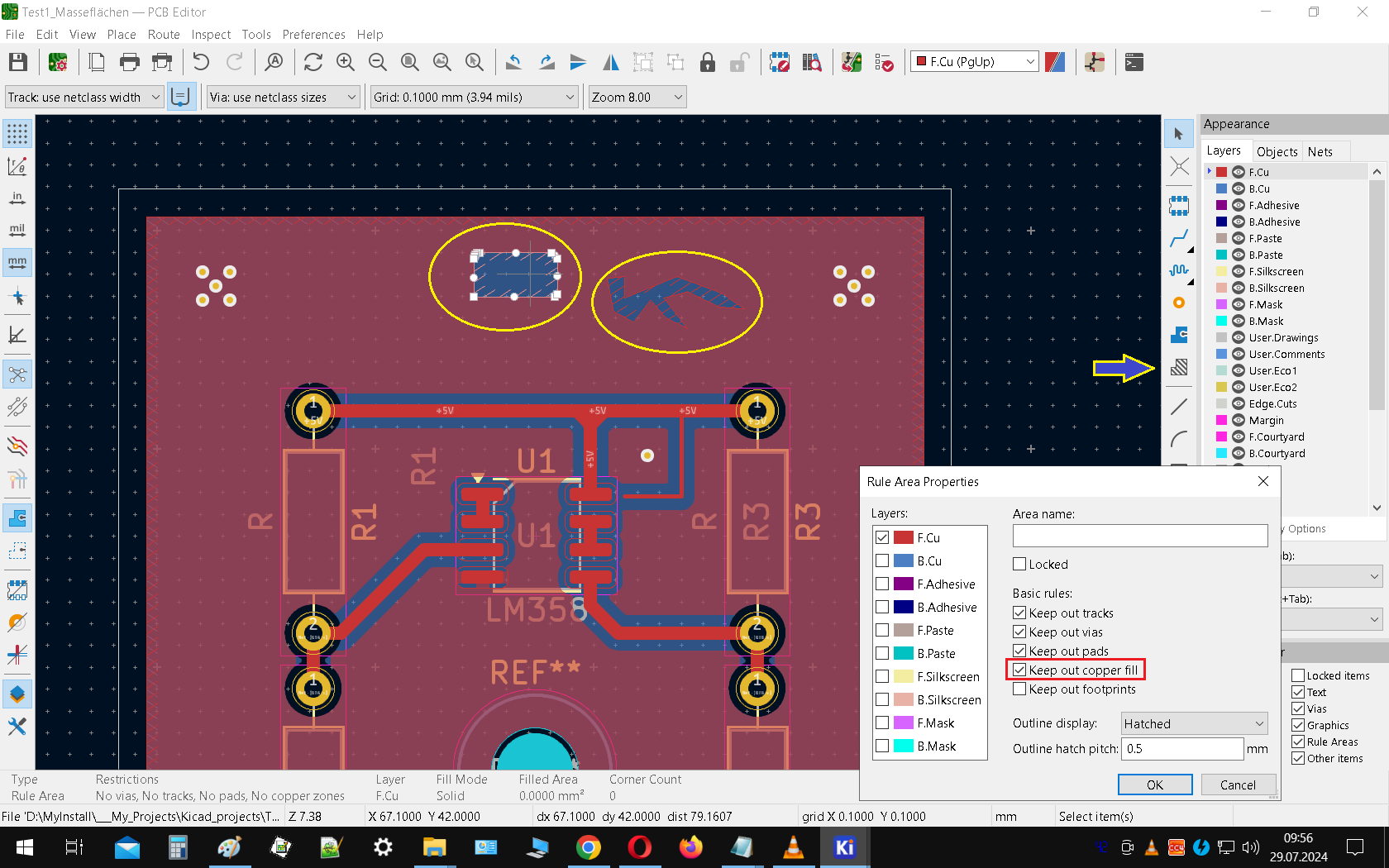

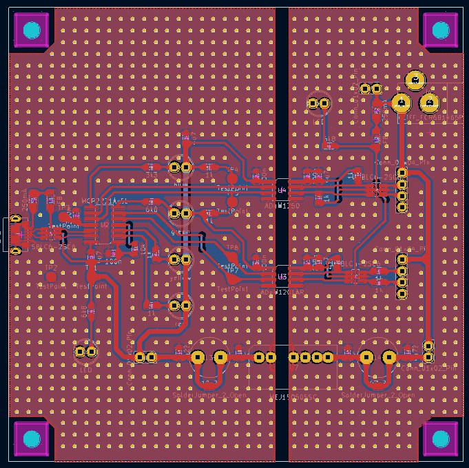

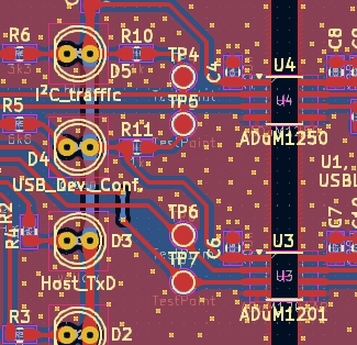

2) Wenn man schon zweiseitige Platinen nutzt, sollte man die
Massepolygone am besten auch beidseitig machen, um eine Platine mit
möglichst niedriger Impedanz zu erhalten; beide Seiten sollte man dann
entsprechend mit sehr vielen Microvias verbinden, damit diese
Eigenschaft überhaupt entstehen kann, sonst verpufft dieser schöne
Effekt/Vorteil und es können dabei sogar auch kontraproduktive

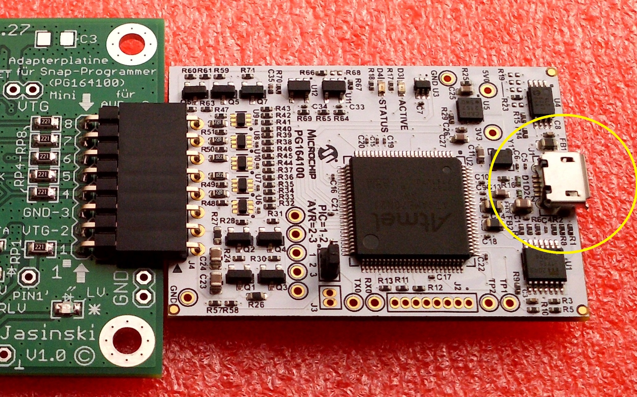

Strompfade entstehen. Im Anhang ein paar Fotos aus einem meiner
Entwürfe, um sich das Erwähnte mit den Massen und Vias etwas genauer
anschauen zu können. Es geht hierbei aber auch noch um etwas anderes,
nämlich um das Kupferbalancing – das Kupfer sollte auf beiden Seiten
möglichst gleich verteilt sein, damit sich die Leiterplatte beim
Erhitzen nicht verbiegen kann, was teilweise dann nicht mehr reversibel
wird und z.B. auch mal angelötete BGAs killen kann (Link mit kurzer Info
dazu hier:
https://www.multi-circuit-boards.eu/leiterplatten-design-hilfe/kupfer-balance.html)
> Funktioniert das?
Gute Frage ... Habe es bisher selbst noch nicht ausprobiert, wird aber
hier irgendwo in einem Wiki-Artikel vorgeschlagen.
Das habe ich beachtet; die 6N137 geben ohne LED-Strom Highpegel ab, und
die LEDs sind von den Ausgängen gegen VCC geschaltet, daher passt das.
Gut, danke für den Tipp!
Gregor J. schrieb:
> aber zwei Sachen gebe ich Dir gerne kostenlos mit auf den Weg: [...]
Danke sehr für deine ausführlichen Erläuterungen; ich werde das Board
jetzt doch noch nicht herstellen lassen, sondern erstmal das Design
gemäß den Hinweisen überarbeiten. Es soll ja "ordentlich" werden.
Bin diese Woche im Urlaub, kann dann ab Samstagabend wieder
weitermachen.

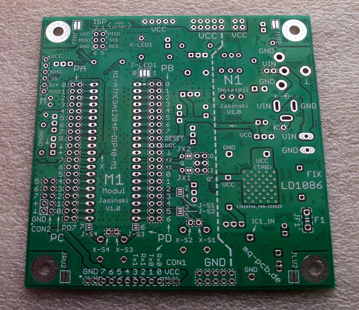

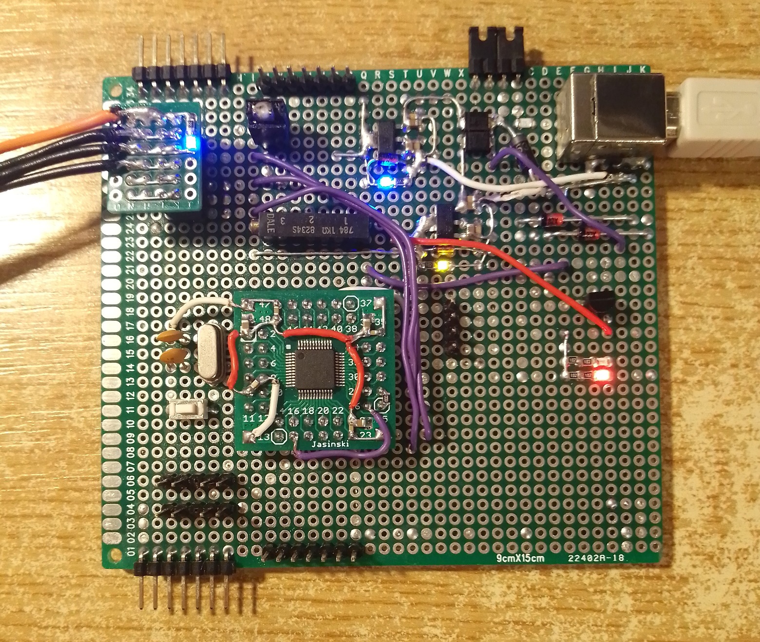

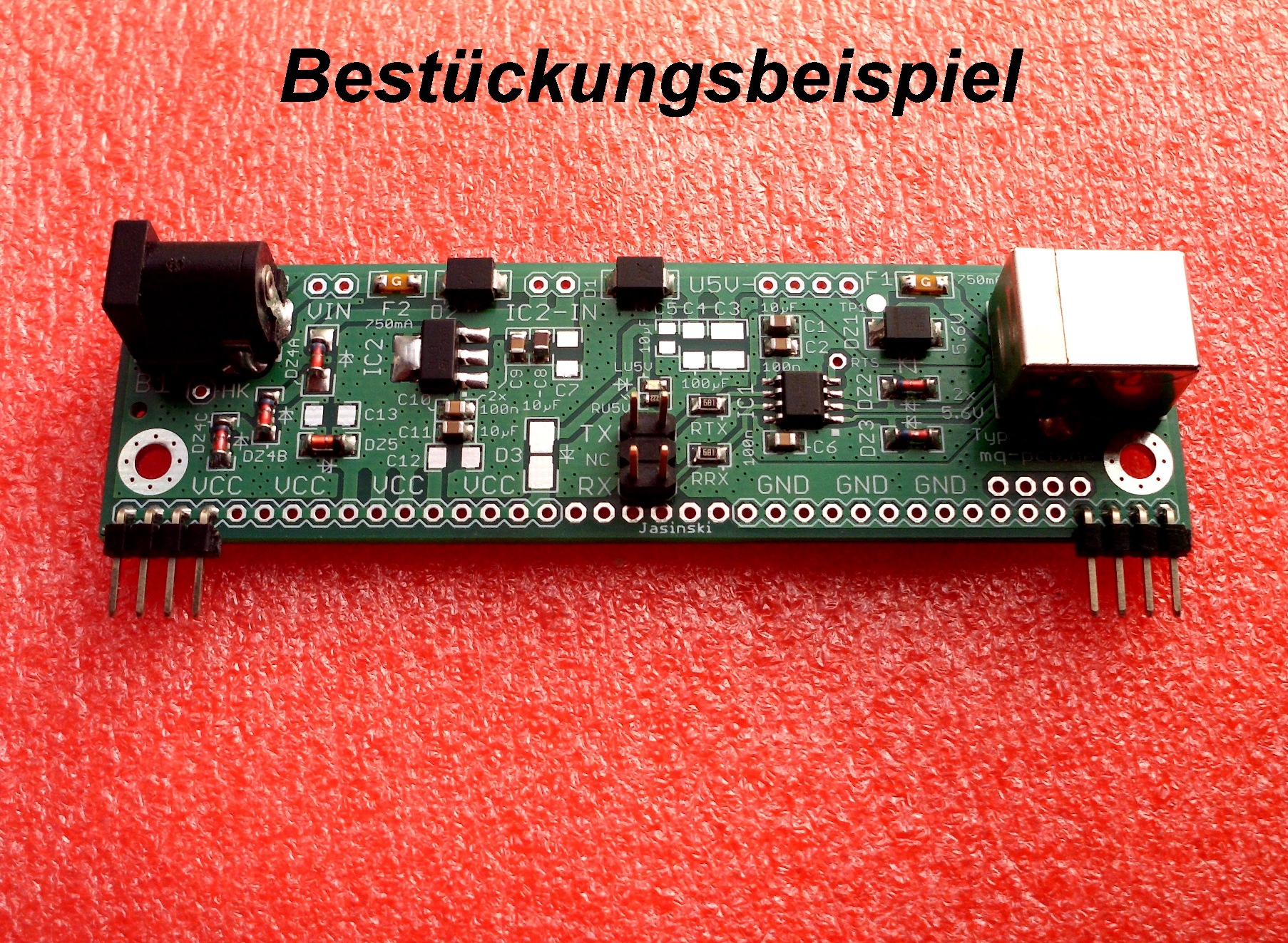

von Gregor J. (Firma: Jasinski) (gregor_jasinski)
Johannes T. F. schrieb:
> Hmm, ich habe da immer Angst, dass das USB-Port des PCs durch einen (ja,
> vermutlich sehr unwahrscheinlichen) Kurzschluss beschädigt werden
> könnte. Ich glaube, Atmel/Microchip baut auf den Evaluating Boards auch
> Sicherungen ein. Fühle mich damit einfach besser. ;-)
Dein Gefühl täuscht Dich nicht – eine Sicherung an der Stelle ist eine
gute Idee. Über den Nennwert und Art so einer Sicherung kann man sich
bestimmt lange unterhalten oder sogar darüber streiten, ich verwende
jedenfalls bei meiner USB-UART-Brücke (Foto im Anhang) aus
Kompromissgründen eine flinke 750mA Sicherung, weil jede Sicherung auch
einen Widerstandswert darstellt und ich etwas mehr Strom ziehen möchte
ohne dadurch größere Nachteile zu haben. Die Dimensionierung einer
Sicherung sollte an die Schaltung angepasst sein – eine zu 'kleine' kann
z.B. schon durch den Einschaltstrom auslösen, wenn mehr Kapazität auf
der VCC-Schiene vorhanden ist, eine zu 'große' schützt unter Umständen
nicht mehr oder nicht mehr rechtzeitig oder nicht richtig. Wie auch
immer – eine vorhandene Sicherung wird Dir eines Tages 'das Leben
retten' und Du wirst froh sein, dass sie vorhanden war. Ich verwende
übrigens auch die USB-Typ-B-Buchse, weil sie sich nach vielen Jahren für
mein Empfinden als die robusteste erwiesen hat. Sie wird (oder wurde)
auch in vielen Evaluationsplatinen und diversen Programmern verwendet –
z.B. STM8, Arduino, AVRISP-MK2 usw.

Ich habe nun Schaltung und Layout gemäß den Hinweisen verbessert; dabei
habe ich versucht, das meiste zu berücksichtigen. Lediglich einen
DC-DC-Konverter habe ich nicht eingebaut, da ich diesen nicht benötige
(habe immer ein Netzgerät auf dem Schreibtisch stehen) und es glaube ich
auch nicht USB-Standard-konform wäre (der DC-DC müsste ja im
Suspend-Modus abgeschaltet werden und das wäre wieder stark erhöhter
Aufwand).

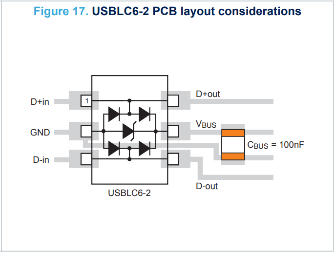

Ist insbesondere das Layout rund um den USBLC6-2 (ESD-Schutz-IC) so in
Ordnung? In dessen Datenblatt sind ja GND und VCC durch die Füßchen des
SOT-23-6 durchgeführt, was aber sehr dünne Leiterbahnen erfordern würde.
Deshalb habe ich das nicht gemacht.
Eine weitere Frage ist mir eben aufgekommen, die eine Google-Suche nicht
zufriedenstellend beantworten konnte: Ist es bei JLCPCB zulässig,
Silkscreen auf Tented Vias aufzubringen? Ich habe es zwar vermieden,
unter das Textfeld rechts unten habe ich aber dennoch Vias gesetzt.
Falls das zu Problemen führt, müsste ich die wieder wegnehmen.

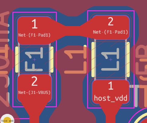

Das Layout des ICs ist bei so einer Schaltung unkritisch, ich würde
lieber die Leiterbahnen bei F1, F2, D5, J6 usw. – also dort, wo relativ
große Lötaugen sind – etwas dicker gestalten. Dabei geht es nicht so
sehr um Stromstärken, da hier kaum was fließen wird, sondern um
Kupferbrüche, die bei Ausdehnung durch Hitze (z.B. schon beim Löten) und
mechanischer Belastung entstehen könnten, wenn eine ganz dünne
Leiterbahn an einer relativ großen Fläche ohne spezielle, kurze Stege
(stetige Verbreiterung kurz vor der Fläche als z.B. kleines Dreieck)
angeschlossen wird.
___
Zulässig JA, sieht aber später nicht so toll aus, wenn „Silkscreen” mit
Bohrungen durchlöchert wird, es geht dabei also nur um Optik und
Ästhetik – die Vias, die exakt auf den Linien und Buchstaben sich
befinden, muss man aber nicht entfernen, sondern man kann sie einfach
nur um einen Millimeter verschieben, damit sich die Mikrobohrungen nicht
exakt auf der weißen Fläche befinden. Da ist übrigens so viel Platz und
Raum vorhanden, dass man das ohne Probleme entsprechend gestalten kann.
von Harald A. (embedded)
Alles soweit in Ordnung, allerdings kam mir der Gedanke, ob Du
angesichts der „riesigen“ Sicherungen den Digital Isolator nicht auch
als DIP ausführen möchtest. Schließlich ist der ja relativ ungeschützt
an der Testschaltung und einen gesockelten DIP könnte man schnell
tauschen.
Gregor J. schrieb:
> ich würde lieber die Leiterbahnen bei F1, F2, D5, J6 usw. – also dort,
> wo relativ große Lötaugen sind – etwas dicker gestalten
OK, danke für den Hinweis; KiCad hat eine "Teardrop"-Funktion, die ich
dann heute Nachmittag benutzen werde, und ich mache auch die
Leiterbahnen breiter.
Gregor J. schrieb:
> die Vias, die exakt auf den Linien und Buchstaben sich befinden, muss
> man aber nicht entfernen, sondern man kann sie einfach nur um einen
Werde ich machen, danke.
Harald A. schrieb:
> ob Du angesichts der „riesigen“ Sicherungen den Digital Isolator nicht
> auch als DIP ausführen möchtest
Reichelt hat den leider nur als SOIC, und ich würde ungern schon wieder
bei Mouser bestellen (es sei denn, jemand macht wieder eine
Sammelbestellung).
Wäre es aber vielleicht sinnvoll, so einen USBLC6-2 auch an der
UART-Seite einzubauen? Platz ist ja noch genug vorhanden.
von Frank K. (fchk)
Wozu ist eigentlich zwischen ESD-Schutz und USB-Buchse der Lagenwechsel?
Bleib doch mit den USB-Leitungen einfach im Top-Layer.
Und ja, die Glassicherung kann man durch eine kleine Polyfuse ersetzen.
Wenn man etwas haben will, das durchbrennt, gibt es von Littelfuse
SMD-Sicherungen in MELF, sogar mit passendem SMD-Halter
Weil die USB-Buchse ein Metallgehäuse hat, das unten die Platine
berührt. Ich war mir nicht sicher, ob der Lötstopplack ausreichend
zuverlässig isoliert.
OK da schaue ich mal ...
von Andreas M. (amesser)
> Ästhetik – die Vias
Wie kommst du darauf das der Silkscreen bei VIAs durchlöchert wird? Es
wird zuerst gebohrt, dann geätzt, dann kommt der Stopplackdrauf um zum
Schluss das Silkscreen. Solange die Bohrungen der VIAs klein genug sind
(hier sind sie es) gibt es da keine Löcher.
Mache ich immer so und war noch nie ein Problem. Schon der Stopplack
deckt solche winzigen VIAs wie du Sie hast recht zuverlässig ab.
Der Lötstopplack muss auch nicht isolieren. Um das Problem haben sich
bereits andere Leute Gedanken gemacht und so haben eigentlich alle
USB-B-Buchsen Kunststoff-Abstandshalter auf der Unterseite, damit das
Metallteil nicht die Platine berührt.
Diese Befürchtung hatte ich am Anfang mit diesen Buchsen auch – als ich
mir das dann genau angeschaut habe, hat sich herausgestellt, dass hier
noch Plastik der Buchse dazwischen ist, weil es eben so konstruiert ist,
dass am Ende nicht das Metall, sondern eine Schicht Plastik die Platine
berührt. Ob das bei Deiner Buchse so ist, müsstest Du Dir genau unter
einer Lupe anschauen – normalerweise sind die alle so ähnlich normiert
und gebaut.

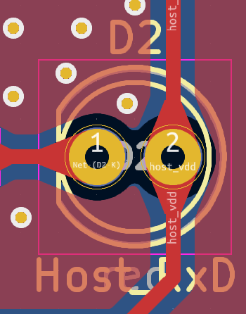

Weil ich das selbst erfahren durfte und das „Durchlöchern” sollte man
nicht buchstäblich verstehen, was hier offensichtlich passiert ist. Die
Reihenfolge bei der Herstellung zu erwähnen ist ja schön und gut, nur
wird die Stelle der Viabohrung, die sich exakt überlappt, vermutlich
vorher oder während des Prozesses aus dem Silkscreen-Layer
herausgeclippt, möglicherweise wird das bei einer automatischen,
optischen Inspektion vom Programm entschieden. Aber selbst wenn es nicht
herausgeclippt wird, bleiben an Stellen der Bohrungen Lackunebenheiten,
die das Aussehen der Silkscreenschicht beeinträchtigen. Mehr noch: die
'Tented Vias' sind eine günstige, kostenfreie Variante, die Vias mit
Lack abzudecken, was leider nicht immer bei allen Vias der Fall sein
wird – ich habe schon sehr viele Platinen herstellen lassen und die Rate
liegt hier so bei ca. 95%, was aber nicht unbedingt genau so auf einer
Platine verteilt sein muss, denn es kann sein, dass 25 Platinen zu 99,9%
gut abgedeckte Vias haben und die restlichen 5 davon z.B. nur 60% gut
abgedeckte haben (Foto im Anhang, markiert habe ich hier nur ein paar
solcher Vias, es sind aber sehr viele, wie man sehen kann). Wo ein Via
nicht gut abgedeckt werden konnte, bleibt normalerweise ein kleier Ring
rund um das Via, der verzinnt wird, falls HAL-Verzinnung im Prozess
beteiligt ist, und dadrüber darf dann eben normalerweise keine
Silkscreenfarbe sein. Deswegen am besten Vias niemals exakt auf den
Linien von Silkscreen setzen, wenn jemand eine gute Optik der Schrift
und Muster haben möchte, aber machen darf das jeder am Ende so wie er es
für sich für richtig hält.
> so haben eigentlich alle USB-B-Buchsen Kunststoff-Abstandshalter auf der
> Unterseite, damit das Metallteil nicht die Platine berührt.
Ich glaube meine Buchsen haben das nicht - leider habe ich gerade keine
einzelne Buchse hier, nur auf einem Board eingelötet. Hoffe man kann es
einigermaßen erkennen.
Das müsstest Du Dir anhand einer neuen Buchse nochmal genau anschauen,
denn es kann sein, dass Du diese hier auf dieser – vermutlich
selbstgeätzten – Platine nicht plan eingelötet hast und nur so ein
Eindruck aus dieser Perspektive entsteht. Ausschließen, dass es aber
noch andere Buchsen ohne diesen 'Abstandshalter' aus Plastik gibt, kann
man natürlich nicht – bis jetzt habe ich aber keine solche erwischt;
auch die bei Reichelt, die ich mal vor ein paar Jahren gekauft habe,
waren mit diesem überstehenden Plastik ausgestattet.
OK, dann sehe ich mir bei Gelegenheit die Buchsen nochmal genau an.
Wären die Vias in den USB-D+/D- Leitungen denn elektrisch gesehen ein
Problem? Falls das so ist, müsste ich doch erstmal sicherheitshalber auf
andere Buchsen (Mini-USB-B wäre mir dann immer noch am liebsten)
ausweichen bzw. andere USB-B-Buchsen bestellen.
> Problem?
Jap. Das ist ein Sprung in der Impedanz. Ist bei der kurzen
Leitungslänge und bei der USB-Geschwindigkeit vermutlich kein großes
Problem.
Aber wenn du es vermeiden kannst, dann vermeide es - Wie in diesem Fall.
> Falls das so ist, müsste ich doch auf andere Buchsen
> (Mini-USB-B wäre mir dann immer noch am liebsten) bzw. bessere
> USB-B-Buchsen ausweichen.
Mini-USB ist so ziemlich die schlimmste Erfindung seit Fußpilz.
Ich kann dir zu 99% versichern, dass deine USB-Buchsen die
Abstandshalter haben. Und zu 1% kann dir ein Streifen Tesafilm oder
Kapton-Band das nötige Sicherheitsgefühl für die Isolierung bieten.
Bleib bei den Buchsen und bleib mit USB im Top-Layer.

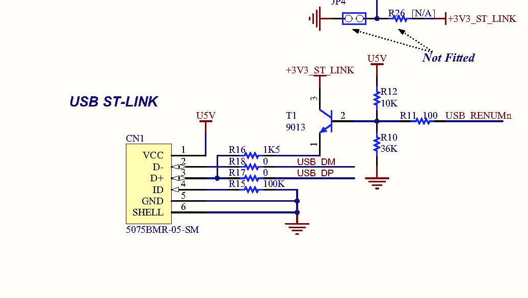

> Problem?
Nein, das ist bei diesen moderaten USB-2.0-Verbindungen unkritisch – ich
habe z.B. bei meinem Prototypen (ST-Link 2v1) die USB-Datenleitungen
einfach aus Draht parallel auf einer Lochrasterplatine gezogen und dann
musste ich noch unterwegs die Drähte quasi mit einem Stück Isolierdraht
kreuzen (auf der richtigen Platine sind es dann über Vias gekreuzte
Leiterbahnen) – das ganze ist viel länger und spartanischer gezogen
worden als wenn es richtige Leiterbahnen wären und trotzdem gab es nie
irgendwelche Probleme bei der Kommunikation deswegen. Foto im Anhang.
Gregor J. schrieb:
> Wo ein Via
> beteiligt ist,
Öhm, das zweite Bild sieht ja übel aus. Ich kann mich nicht erinnern je
so eine schlechte Platine gesehen zu haben. Wurde die nochmal
nachverzinnt oder warum ist da so viel Zinn drauf? Ich kenne HAL nur mit
einer sehr dünnen Schicht.
Das ist nur eine optische Täuschung, die durch das Abfotografieren
entsteht und der Du zum Opfer gefallen bist – in der Realität ist alles
relativ plan wie immer und wie es bei HAL sein sollte.
Meinst Du MiniUSB oder doch den Nachfolger MicroUSB? Für den Vorteil von
ca. 1mm Höhe (die man bei fast jedem Produkt (auch damalige Telefone)
gehabt hätte) hat man alles aufgegeben: mechanische Stabilität,
belastbare Kontakte, eindeutige vorherige Erkennung der Ausrichtung und
Ergonomie beim Stecken. Nun ja, Geschichte.
Im Übrigen ist die Leitungsführung bei USB 2.0 FS(!) fast vollkommen
egal. Zur Not kann man auch eine Gabel und ein Messer in die Leitung
reinbasteln, das funktioniert immer noch gut.
Ganz andere Geschichte bei USB2.0 HS. Da gehen auch noch mehrere
Lagenwechsel, aber bei der Impedanz muss man etwas aufpassen.

Brauche ich eigentlich einen "Ferrite Bead" zwischen USB und VCC des
USB-UART-Wandlers? Hatte ich öfters schonmal gelesen, dass der gerne mal
eingebaut wird. Ist der dazu da, Störungen vom USB kommend zu dämpfen,
oder anders herum? Im letzteren Fall bräuchte ich ihn ja eher nicht.

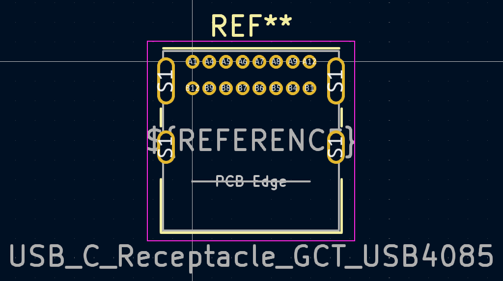

Bin übrigens gerade dabei, einen Footprint für die SMD-MicroUSB-Buchsen
von Reichelt zu erstellen, da die bei KiCad mitgelieferten leider alle
nicht passen. Kann noch eine Weile dauern; habe bisher noch keinen
SMD-Footprint gemacht.
Macht das ganze Teil etwas robuster, an den paar Cent würde ich nicht
sparen. Eine TVS Diode in den USB Leitungen ist auch zu empfehlen:
https://www.mouser.de/ProductDetail/STMicroelectronics/USBLC6-4SC6?qs=k9dH%2Fx4GHJCNdehb8zInZg%3D%3D&mgh=1&vip=1&utm_id=20979042628&gad_source=1&gclid=CjwKCAjw1920BhA3EiwAJT3lSQvjWPmHv_hmtYoqQC_BDfV2kdmsIhgaWOevGfZsDeZm3ozAmPhnUxoCQhQQAvD_BwE
>und zudem auch als SOIC leichter zu verlöten ist als TQFP
Den FT232 gibt es auch in handlötbaren Gehäusen. Meine Wahl fiel auf den
FTDI weil dort alle 6 Steuerleitungen zur Verfügung stehen die ich für
einige (exotische) Anwendungen durchaus brauche.
Nimm USB-C. Wir haben 2024 und Buchsen sind auch in KiCad enthalten.

OK, hmm, dann muss ich halt doch nochmal bei Mouser bestellen ...
Leider habe ich gerade dennoch Schwierigkeiten, eine 16-kontaktige
USB-C-Buchse bei Mouser zu finden, deren Footprint bei KiCad dabei ist.
Hab eigentlich keine Lust, den selbst zu machen. Das ist immer so
umständlich mit dem Ausrechnen der Koordinaten aus der
Datenblatt-Zeichnung ...
OK, hättet ihr eine Empfehlung für den Ferrite Bead bei Mouser oder
Reichelt? Ich habe leider noch keine Ahnung, was genau man da braucht.
Die USBLC6-2 habe ich bereits an den USB-Datenleitungen, auch an dem
ausgangsseitigen UART werde ich noch eine einbauen.
von Veit D. (devil-elec)
771-PRTR5V0U2X-T/R
81-BLM31KN801SN1L, 81-BLM31KN102SN1L
Ein Footprint ist schnell gemacht. Ich würde meine Auswahl nie von einem
vorhandenen Footprint abhängig machen. Du wirst im Laufe der Zeit
merken, dass man immer hier und da paar Symbole und Footprints selbst
anfertigen muss, selbst wenn es nur paar Abänderungen sind.
Gerade bei LCSC fündig geworden:
https://www.lcsc.com/product-detail/span-style-background-color-ff0-USB-span-Connectors_span-style-background-color-ff0-G-Switch-span-GT-USB-7010ASV_C2988369.html
Muss allerdings erstmal schauen, wie es dort mit Versandmodalitäten etc.
aussieht. Habe dort noch nie bestellt bisher.

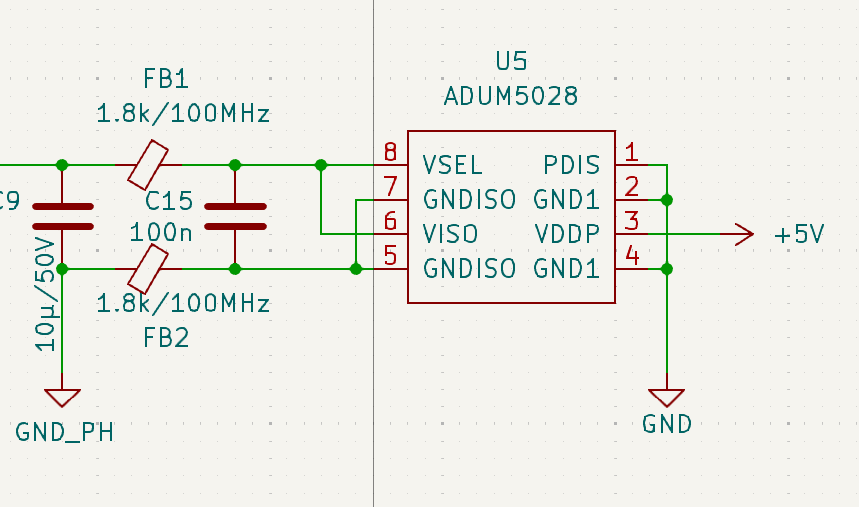

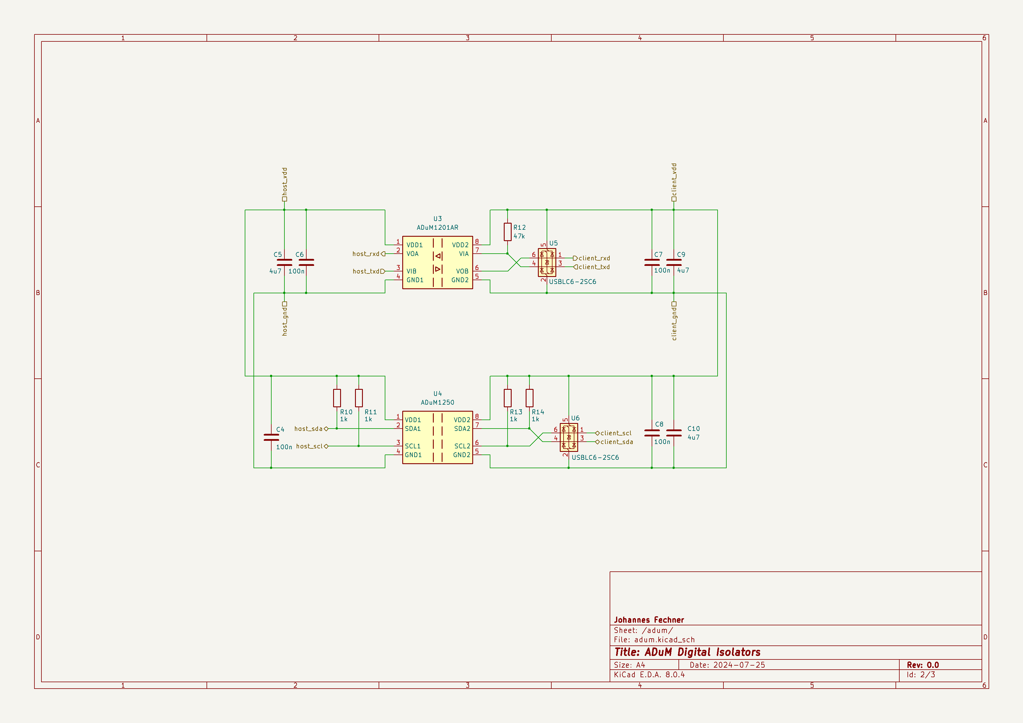

Nachtrag: Anbei schonmal der aktualisierte Schaltplan.

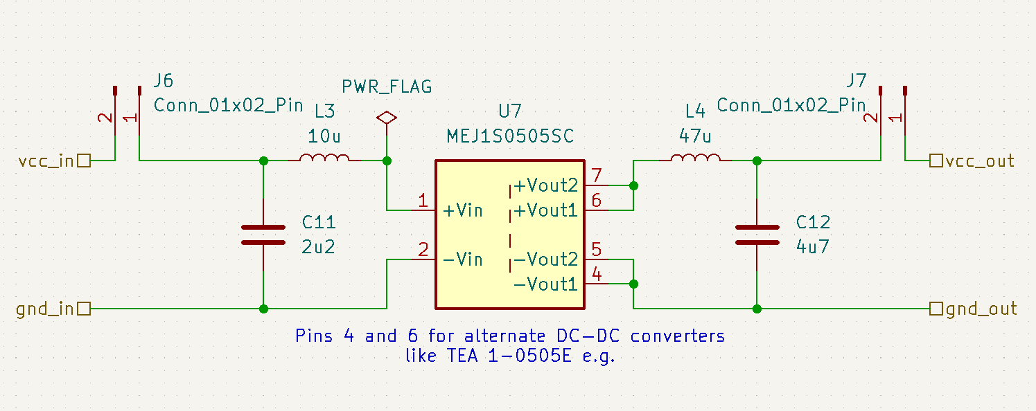

Und eine Frage habe ich noch: Bezüglich der Ferrit-Drossel, wäre die
folgende geeignet?
murata LQH32CN2R2M23L
https://cdn-reichelt.de/documents/datenblatt/B400/Lqh3C.pdf
https://www.reichelt.de/smd-murata-chip-coil-1210-2-2-h-20--lqh3c-2-2--p10557.html
Für die Polyfuses würde ich folgende nehmen:
Littelfuse MINISMDC014F-2
https://cdn-reichelt.de/documents/datenblatt/C400/POLYSWITCH-SMD_ENG_TDS.pdf
https://www.reichelt.de/rueckstellende-sicherungen-60-v-340-ma-litt-minismdc014-p242398.html

von Stefan S. (energizer)
>folgende geeignet?
Das ist eher eine Speicherdrossel für Schaltregler. Eher sowas an der
Stelle:
https://www.reichelt.de/ferrit-bead-smd-0805-blm21-330-ohm-blm21pg-331-p89688.html?&trstct=pos_10&nbc=1
Stefan S. schrieb:
> Eher sowas an der
> Stelle:
Ah perfekt, vielen Dank!
Niklas schrieb:
> USB-C gibts auch als THT
> Mouser -
https://www.mouser.de/ProductDetail/GCT/USB4085-GF-A?qs=KUoIvG%2F9Ilba1bQOahfWjw%3D%3D
Die werde ich nun bestellen. Den Footprint bringt KiCad mit, siehe
Anhang. Vielen Dank an Niklas für den Link.
vergiss am USB Gehäuse nicht den Ableitwiderstand + Kondensator, wenn es
korrekt werden soll. Dann kannste auch die Teile von "17.07.2024 20:40"
bei Mouser bestellen.
Hallo Veit, bezieht sich das nur auf USB-C-Buchsen, oder auch
Micro-USB-B?
Ich habe nämlich nach dem Platzieren der 16-poligen THT-USB-C-Buchse
gemerkt, dass sich die mit nur 2 Kupferlagen sehr besch... routen lässt.
Ich bräuchte auf jeden Fall Vias, um das zweite Paar D+/D- zu erreichen.
Und auch sonst ist das ganze wesentlich komplexer als mit Micro-USB,
weshalb ich jetzt doch (etwas entnervt durch das Hin und Her) wieder bei
letzterer angekommen bin.
alle USB Buchsen haben einen Metallschirm bzw. Metallgehäuse was man
immer und überall berühren und sich daran entladen kann. Ich wollte nur
darauf hinweisen.
Wäre es denn so wie im Anhang richtig?
Halt durch, hab beim ersten mal auch geflucht :-)
passt schon. Achte auf mehr Spannungsfestigkeit der Teile.
Nur der Vollständigkeit halber: Die 16pin USB-C Buchse mit der weit
verbreiteten Geometrie kannst Du sogar bei Amazon für einen halbwegs
vernünftigen Preis kaufen (15er Pack)
https://www.amazon.de/Greluma-USB-C-Buchse-16-poliger-Typ-C-Buchse-Hochstromladung/dp/B0CJF7KPV8
Ansonsten: Mache Dir wegen der Durchkontaktierungen und den daraus
resultierenden Impedanzsprüngen keinen Kopf, das ist bei USB2.0 FS
wirklich vollkommen unwichtig. Ja, ich kenne das, beim Routing der
gekreuzten D+/D- kann man ins Grübeln kommen, aber das passt schon.
Selbst für USB2.0 HS kann man das so machen. Ansonsten hast Du als
Mehraufwand nur die beiden 5.1k an CC1/2.
Ein THT-Widerstand 0207 und ein 500-V-Scheiben-Kerko sollte reichen,
oder?
> resultierenden Impedanzsprüngen keinen Kopf, [...] Ansonsten hast Du als
Danke für deine Hinweise; ich bleibe jetzt erstmal bei der
Micro-USB-Buchse, damit ich demnächst auch mal fertig werde. Wie gesagt,
die nächste Version bekommt dann USB-C. Ich melde mich dann heute
Nachmittag wieder. Habe übrigens inzwischen die Abmessungen der
Leiterplatte verkleinert und an das folgende Gehäuse angepasst:
https://www.reichelt.de/kleingehaeuse-72-x-50-x-35-mm-geh-ks-35-p8161.html
Gregor J. schrieb:
> Du hast Dich von der Masse so belabern lassen, dass Du zwischendurch
> sogar USB-C in diesem THT-Format machen wolltest?
Der Grat zwischen beratungsresistent und standhaft ist schmal ;-)
IMO ist der Aufwand für USB-C minimal. Man muss 2 Widerstände einbauen
für die CC-Leitungen, sonst ist es (für ein gewöhnliches Device)
identisch zu klassischen USB-Buchsen, man braucht eben nur den passenden
Footprint. Man kann sich da z.B. vom Schaltplan des Arduino UNO R4
Minima inspirieren lassen:
https://docs.arduino.cc/resources/schematics/ABX00080-schematics.pdf
(man beachte R24/R25). Genau so habe ich es bei einem industriell
genutzten Produkt gemacht, und es hat super funktioniert. Keiner hat
Micro-USB hinterhergetrauert...
Ich persönlich finde es total nervig jede Menge verschiedene Kabel
bevorraten zu müssen. Der Trend geht definitiv zu USB-C, alle modernen
Smartphones nutzen das, zunehmend mehr Laptops haben nichts anderes
mehr, und auch manches Mikrocontroller-Board nutzt es. Trend steigend.
Klar kann man sich noch zusätzlich USB-C auf Micro-USB-Kabel hinlegen,
aber wozu wenn man garantiert sowieso immer USB-C-Kabel herumliegen hat?
USB-C wird uns noch lange erhalten bleiben (viel länger als
Mini/Micro-USB), weil es "aufwärtskompatibel" ist - über die
CC-Leitungen können kompatible Geräte zusätzliche
Funktionen/Geschwindigkeiten aushandeln. Zukünftige Geräte und Kabel
werden aber sehr sicher abwärtskompatibel zu USB 2.0 bleiben, somit wird
man ein Gerät mit USB-C-Buchse noch lange nutzen können. Dazu kommen
natürlich die Vorteile bei der mechanischen Stabilität und Umdrehbarkeit
der Stecker. Das ist bei einem selbstgenutzten Projekt nicht so wichtig,
aber du glaubst nicht wie viele Geräte reklamiert werden weil Nutzer den
Micro-USB stecker mit Gewalt falsch herum hinein rammen. Außerdem kann
man (standardkonform, ohne Erweiterungen wie QuickCharge) sehr simpel
über ein paar Widerstände einen Strom von 1.5A / 3A anfordern.
Gregor J. schrieb:
> Na wie auch immer – ich drücke die Daumen, dass Du endlich
> bald Deine Platine sehen und bewundern kannst!
Vielen herzlichen Dank! :)
Da wurde tatsächlich C21 (Shield–GND) mit 1 kV(!) Spannungsfestigkeit
eingeplant. Gibt es sowas überhaupt als SMD? Und das müsste ja dann auch
für den Widerstand R23 gelten? Dann würde ja nicht mal ein 0207-THT
reichen, man müsste ca. 4 davon in Reihe schalten ...
> oder?
Habe nochmal nachgeschaut. Standardwerte sind 1M und 4,7nF. Deine 470k
und 10nF gehen auch. Es geht praktisch nur darum das eine mögliche
Berührungsspannung zum entladen sanft und nicht schlagartig abgebaut
wird. Wie bei einer ESD Matte. Spannungsangaben findet man keine, aber
500V ist für mich auch Minimum, weil mit höheren Berührungsspannungen an
der Stelle zu rechnen ist.

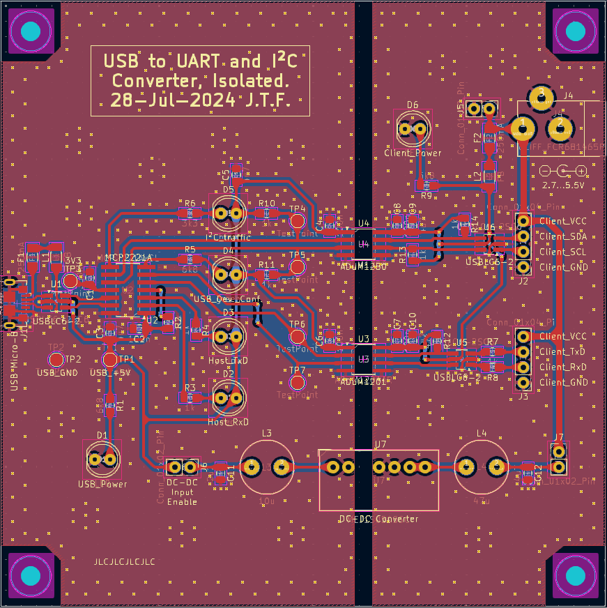

Hier mal mein aktueller Zwischenstand. Es fehlen noch GND-Vias, die
Footprints von R1/C1 müssen noch angepasst und manche Leiterbahnen noch
breiter gemacht werden.
Ich überlege noch, ob man die freie Fläche links noch mit Massefläche
ausfüllen sollte – getrennt von der „bereinigten“ Masse nach U1, so wie
ich es rechts gemacht habe? Ist die Masseführung auf der rechten Seite
so OK? Ich habe die Massefläche um VCC-Eingang und UART-Anschluss von
der ADuM1201-Masse getrennt und beide nur am GND-Pin von U4
zusammengeführt.
Flächen füllen ohne Grund würde ich nicht machen. Mir sind das so schon
zu viele Inseln. Das Hauptproblem sind die großen Polygone. Ich würde
mehrere kleinere Polygone anlegen mit leichter Überlappung an den
Stoßkanten.
Auch die V förmige Anbindung mancher Leiterbahnen finde ich nicht schön.
Funktionell tut alles nichts zur Sache.
Wenn meine Platinen grundlegend fertig sind, bekommen diese das optische
Finish verpasst. So bin ich eben. :-)
Du machst das schon.
> zusammengeführt.
Getrennte Massen (innerhalb einer Massefläche) zu machen bedarf einer
gewissen Erfahrung, ansonsten macht man eine Verschlimmerung statt einer
Verbesserung – sowohl optisch als auch elektrisch und das scheint sich
hier zu so einem Fall zu entwickeln. Wenn man es noch nicht richtig
drauf hat bzw. gar nicht weiß, worauf es dabei ankommt, sollte man es
lieber erstmal lassen. Jetzt noch vielleicht ein Satz zu den Orphans:
die verwaisten Stellen kann man durch Änderung der Eigenschaften (rechts
unten) des Filled-Zone-Objekts auffüllen, aber auch ein Via an so einer
Stelle mit GND-Signal setzen bringt eine verwaiste Fläche wieder zum
Vorschein, mit Masse sollten diese aber nach Möglichkeit immer verbunden
werden, also gewissermaßen nicht floaten.
> Verbesserung
Hmm, ich habe versucht, es so zu machen, wie ich die Skizze "PCB layout
considerations" im Datenblatt des USBLC6-2 interpretiert habe ...
Also dann doch besser nur eine durchgehende Massefläche und Top- und
Bottom-GND mit möglichst vielen Vias verbinden?
Ja, lieber erstmal einfach machen, denn wie ich schon sagte, man muss es
erstmal verstanden haben, sonst schafft man sich nur ein Chaos. Wenn Du
Dir meine Platine anschaust, dann wirst Du sehen, dass ich dort gezielt
nur eine getrennte Masse für USB gemacht habe – dazu muss man aber auch
erstmal wissen, was man dort alles einschließen sollte und wie man es
dann mit der restlichen Masse verbindet; und auch warum gerade dort und
nicht woanders; es muss auch beidseitig richtig gemacht und entsprechend
verbunden sein.
OK – ist es so jetzt besser?
Noch nicht fertig, würde nur erstmal gern wissen, ob es jetzt in die
richtige Richtung geht.
Ja, genau. Das ist ja nach Deiner Aussage Deine erste zweilagige Platine
und man sollte die Dinge am Anfang nicht verkomplizieren, sonst
verzettelt man sich leicht. Später kannst Du Dir eine andere, z.B.
verbesserte Version oder auch mit einer anderen USB-Buchse, davon machen
lassen – so teuer ist das auch nicht heutzutage und selbstätzen zu Hause
unter all diesen Giften lohnt sich eh nicht mehr. Eine Fabrikqualität
schafft man eh nicht damit, egal wie gut man die Technik beherrscht.
Vielleicht noch eine Frage – wie groß sind die Vias, also wie groß ist
die Bohrung und der Durchmesser dieser Vias? Man sollte sich das vor dem
Herstellen genau sowohl mit der KiCad-Vorschau als auch einem
Gerberviewer anschauen, ob es irgendwo nicht doch etwas Komisches auf
der Platine gibt und vor allem, ob die Vias mit Lötstopplack abgedeckt
sind, was Du ja haben möchtest.

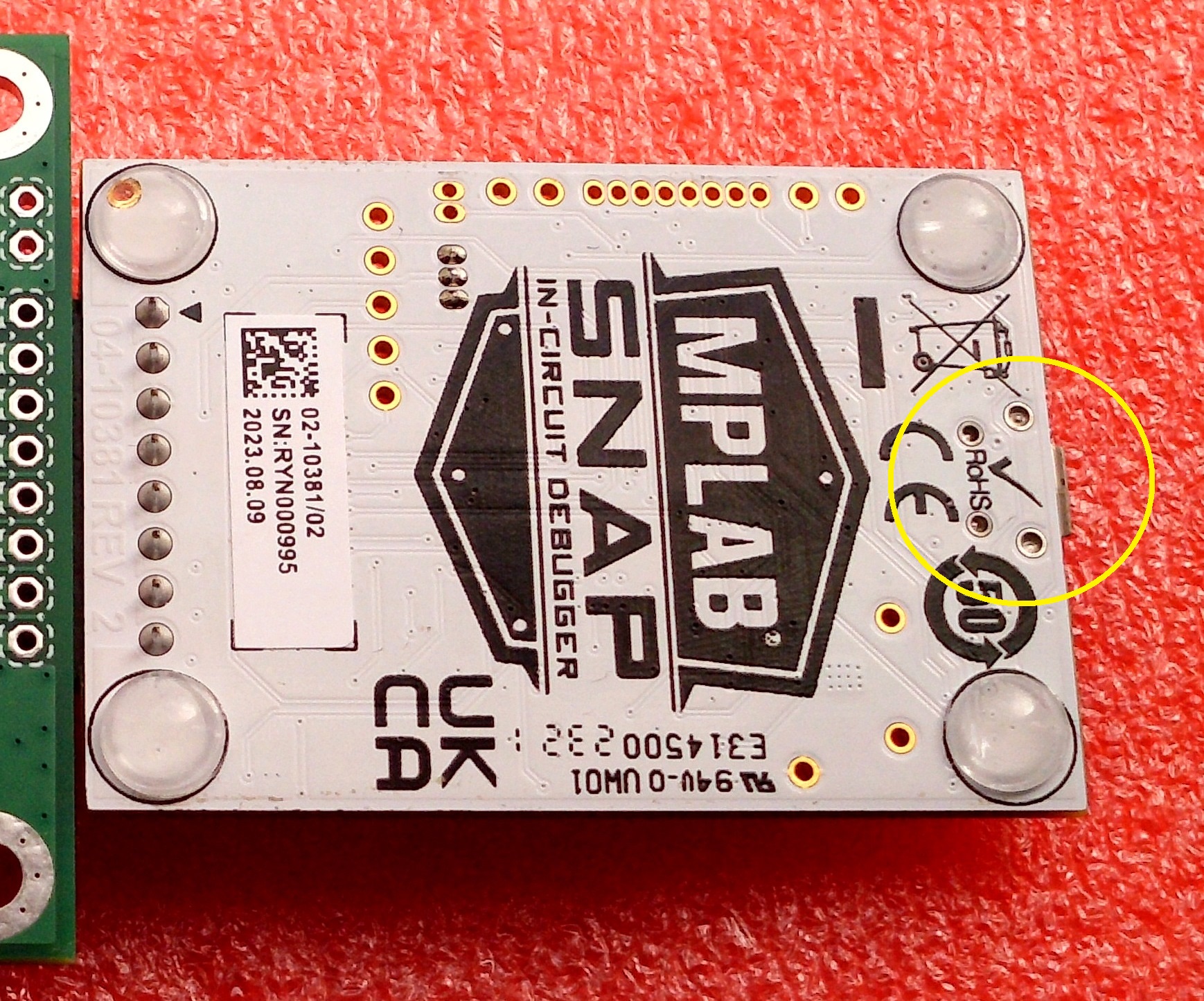

Noch etwas:
Ich glaube, Du hast Dir eine Micro-USB-Buchse komplett in SMD-Ausführung
genommen – eine falsche Bewegung nach oben mit dem eingesteckten Kabel
und Du hast die Buchse samt Kupferpade in der Luft, vor allem wenn Du
das in so einem Gehäuse von Reichelt später verbaust, wo diese
hinausragen wird; gemeint ist, dass man das alles ganz schnell abreißen
kann. Besser wäre eine Buchse, wo das Metallgehäuse mit
quasi-THT-Lötaugen montiert wird, quasi deshalb, weil sie nicht so lang
sind wie üblich, aber sie reichen aus, um Zylinder aus Kupfer und Zinn
zu bilden, die bis auf die andere Seite der Leiterplatte reichen – das
ist dann um Welten besser und sicherer, wenn es um mechanische
Zerstörung geht. Im Anhang ist der Snap-Programmer von Microchip – dort
ist so eine Micro-USB-Buchse montiert und das ist insgesamt relativ
robust, wenn auch nicht so wie eine klassische USB-Typ-B-Buchse, aber
die wolltest Du ja nach der „Belaberung” hier im Thread nicht mehr.
PS: das Metallgehäuse dieser Micro-USB-Buchse wurde übrigens hier von
Microchip einfach mit Masse verbunden (kann man schön nachmessen) – das
nur soviel zu Deiner „Beratung” hier : )
Z.Zt. habe ich 0,4 mm bzw. 0,7 mm eingestellt. Kann ich aber jederzeit
in KiCad einfach global ändern.
> kann.
Ja das stimmt, daran hatte ich noch gar nicht gedacht.
> Zerstörung geht.
OK, ich schaue mal bei Mouser, muss da ja wohl eh nochmal bestellen.
Gregor J. schrieb:
> insgesamt relativ
Hmm, zumindest das Argument mit dem Leiterplatten Verbiegen durch die
höheren Kräfte bei der Standard-USB-Buchse kann ich schon
nachvollziehen. Die Drehmomente dürften auch wesentlich höher als bei
Micro-USB sein, weil ja der Abstand der Steck-/Zieh-Achse zur
Leiterplatte größer ist. Und ich habe auch gelesen, dass Micro-USB-B für
wesentlich längere Lebensdauer in Steckzyklen ausgelegt ist als die
ältere USB-B. Allerdings stimme ich Dir zu, dass Standard-USB-B ein
haptisch „angenehmeres“ Gefühl beim Stecken vermittelt. :-D
Naja, ich finde es schon plausibel, den Schirm nicht direkt mit Masse zu
verbinden, weil man das ja (zumindest in der NF-Technik) nur an einem
Ende macht, in dem Fall wahrscheinlich am Host-Ende. Vermutlich ist der
Unterschied aber ja nicht dramatisch.
>> Standard-USB-B
> Wird von der Jugend als "Druckerkabel" bezeichnet weil nichts anderes
> (in der Consumer-Elektronik) den mehr verwendet 😁
Die Zukunft ist aus der Sicht eines Homo sapiens natürlich ungewiss,
aber solange USB-Typ-B und -A heute immer noch in relativ teuren
Digitalspeicheroszilloskopen (600-1000 Euro) verbaut werden, blicke ich
den nächsten 10-15 Jahren entspannt entgegen – Fotos angehängt.
Also, ich beschreibe nur kurz wie ich das i.d.R. mache, den Rest, die
Überlegungen und Entscheidungen dazu überlasse ich dann schon Dir. Bei
2-Layer-Platinen sind bei mir die Microvias auf GND-Flächen mit 0.3mm
Bohrung und 0.6mm Durchmesser (Kupfer) dimensioniert, bei anderen
Signalen (Leiterbahnen mit Vias) beträgt die Bohrung immer noch 0.3mm,
aber der Durchmesser der Lötaugen in der Regel schon 0.7mm, manchmal
auch 0.65mm, da es in allen Herstellungslagen (Bohrplan, Kupfer
top+bottom, Soldermaske, Silkscreen) Offsets gibt – 0.05 bis 0.1mm ist
hier üblich, bei 4-lagigen Leiterplatten ist alles etwas präziser, d.h.
etwas weniger Offeset und demnach besser. Bei zu kleinem Kupferauge kann
die Bohrung bis auf den Kupferrand wandern, je nachdem wo Dein
Mini-Auftrag auf einem deutlich größeren Nutzen mit den anderen
Kundenaufträgen untergebracht wird (also ob am Rand oder in der Mitte),
was später nicht so gut aussehen wird. Der Prozess einer Bohrung selbst
weist auch Toleranzen auf, das kommt also noch hinzu.

Plausibel ist leider genau umgekehrt, denn bei z.B. Arduinos,
Nucleo-Boards (STM32), STM8-Boards, dem AVRISP-MK2-Programmer usw. ist
das Metallgehäuse mit GND verbunden (Schaltplanauszug aus einem
F411-Nucleo im Anhang), aber bestimmt sind die alle, die diese Geräte
entwickelt haben, doof und irren sich ; ) Am lustigsten fand ich aber in
dem Zusammenhang die absurde Suche nach Bauteilen im Kilovoltbereich.
Und ich schließe das jetzt noch mit dem Satz ab: dramatisch wird es,
wenn Masse beim Anschließen am Anfang fehlt, wenn sie dagegen doppelt
vorhanden ist, ist es weniger dramatisch.
von den Inseln halte ich nichts. Diese extra noch mit Vias anbinden
macht keinen Sinn. Es bleiben Inseln ohne Funktion.
Hättest Du Ahnung davon, würdest Du nicht so ein dummes Zeug reden.
Brummschleifen kann es in diesem Fall nicht geben, die ganze Schaltung
hängt ja in der Luft. Und das ist ESD-mäßig ein großer Unterschied zur
USB-Buchse im PC. Da kann man die Energie ziemlich direkt auf das
Gehäuse und PE ableiten. Hier scheint mir eine direkte Verbindung vom
Buchsengehäuse zum GND sicherer zu sein. Dank ESD-Dioden gibt es dann
wenigstens innerhalb der Schaltung keine Potentialunterschiede.
Für die 4n7 bzw. 10n gäbe es ESD-feste SMD-Typen.
> Habe jetzt die USB3076-30-A von GCT eingebaut.
Ja, diese Buchse wird genauso gut wie die im Snap sein – die zwei THTs
reichen völlig aus, um das Schlimmste zu verhindern. Auch der Druck, der
auf die SMD-Pads beim Ein- und Ausstecken des Kabels ausgeübt wird, wird
hier weitestgehend rausgenommen. Von meiner Seite ist damit dann auch
schon alles gesagt worden – ich wünsche Dir viel Erfolg.
Danke – auch für Deine zahlreichen Erklärungen, die mir sehr
weitergeholfen haben. :-)
Anbei der derzeitige Stand, es fehlen auf der rechten Seite noch viele
GND-Vias und manche Leiterbahnen müssen noch breiter werden bzw. werde
ich evtl. noch Teardrops einfügen. Größere Änderungen gedenke ich nun
aber nicht mehr vorzunehmen (es sei denn, wegen grober Fehler, sollte
jemanden einen finden). Es soll ja auch irgendwann mal fertig werden.
Ich habe tatsächlich noch etwas wichtiges gefunden, was später im
Betrieb zum Schaden führen könnte, wenn man das so lässt. Es geht darum,
auch der MCU_TXD-Leitung einen Schutzwiderstand zu verpassen – das sieht
auf den ersten Blick so aus, als wenn da kein Widerstand nötig wäre, da
das hier ein Eingang der Schaltung ist, aber es wird hier ein
Injektionsstrom fließen (durch die Clamping- bzw. ESD-Schutzdioden nach
VCC), wenn man z.B. den Stecker für die Stromversorgung zieht oder diese
noch nicht angeschlossen hat, aber der µController mit seinem
TxD-Ausgang hier bereits angeschlossen ist und über eine andere
Spannungsversorgung betrieben wird – wenn man am Prototypen und
Entwickeln ist, kann im Zuge des Gefechts auch so ein Fall mal
eintreten, dass man den µC testweis doch fremdversorgt. Im Anhang ein
Foto mit der markierten Stelle, wo der Schutzwiderstand fehlt, und auf
einem anderen Bild habe ich meine Schutzwiderstände für Dich markiert.
Ich habe in der Vergangenheit etliche Tests dazu geführt und bin dann
aus Kompromissgründen bei 680Ω gelandet – der Injektionsstrom wird damit
harmlos bzw. gering genug, um keinen Schaden anzurichten, man kann damit
aber durchaus noch eine Baudrate bis zu 1-2 MBit erreichen, was aber nur
als Reserve verstanden werden sollte, denn in der Regel wird es nicht
mehr als 115200 sein. Die Signalflanken waren bei mir auf dem
Oszilloskop bei 1Mbit auf jeden Fall noch sehr passabel mit 680Ω. Man
müsste aber noch im Datenblatt (und später real) überprüfen, ob der
ADuM1201 so einen hohen Widerstand am Eingang zulässt.
Edit: vielleicht könntest Du nochmal Deinen aktuellen Schaltplan
hochladen, denn der letzte hier bekannte Schaltplan scheint mit diesem
Layout nicht deckungsgleich zu sein (es geht eben um diese Pins – 6 und
7)
Gregor J. schrieb:
> Es geht darum,
Guter Punkt, vielen Dank! Habe gerade im Datenblatt geschaut: der
Eingangsstrom des ADuM1201 ist betragsmäßig maximal 10 µA, entsprechend
einem Spannungsabfall von 6,8 mV an 680 Ω, was ja vernachlässigbar sein
sollte.
> 7)
Ja, da hatte ich in der Tat mal versehentlich die Signale vertauscht,
sodass der Widerstand in die andere Leitung kam.
Genau, nachdem ich geschrieben haben, ist mir diese Diskrepanz
aufgefallen, dass die eben irgendwie vertauscht sind – na wie auch
immer, ich persönlich würde auf jeden Fall auf beiden Leitungen einen
Schutzwiderstand verwenden, wie man das anhand meiner Platine auch sehen
kann. Alles zwischen 470-1k wird hier vermutlich OK sein.
Ich habe mich gestern Abend angesichts der Feststellung, dass eine
100×100-mm²-Platine gleich viel kostet wie kleiner, von dem Gehäuse
verabschiedet und einfach die Leiterplatte auf diese Maße vergrößert,
womit sie von selbst plan auf dem Tisch liegen bleiben sollte (mit
Distanzbolzen an den Montagebohrungen in den Ecken). Bei Bedarf kann man
ja zum Schutz noch drüber und drunter je eine Hartpapier- oder
Epoxyplatte auf Distanzbolzen schrauben.
Nun sollte das Layout so ziemlich fertig sein, ich werde noch ein paar
Feinarbeiten machen (Teardrops, evtl. noch ein paar Vias dazu) und dann
wahrscheinlich morgen bei JLCPCB bestellen.
von Chris S. (schris)
Bei den Vusb und gnd Pins ist die Bezeichnung vertauscht.Auch wäre es
mir wichtig eine LED für die getriggerte Sicherung vorzusehen, auf
beiden Seiten.
Die Massefläche bei den Montagelöchern zumindest auf der Targetseite
wegmachen.
Testpads für 5v, 3.3v, gnd würde ich auch draufmachen, wie auch für die
Signale auf beiden Seiten, keine durch kontaktierten Pins sondern nur
testpads.
Weitere Anmerkungen unten, aber es kommt darauf an was man brauchen kann
Pull up für i2c vorsehen. Brauchst du ja nicht bestücken, nur wenn du es
mal brauchst dann ist es vorteilhaft wenn die da sind.Eventuell SMD und
TH sowie auch vcc und gnd am selben Stecker zu haben als i2c.
Bei der Fläche würde ich noch einen adum für i2c vorsehen, die gibt es
mittlerweile. Auch rs485/422 , sprich als Alternativbestückung einen 4
Kanal adum wo dann das enable für rs485 auch übertragen wird. Auch
optionalen vreg auf Sekundärseite und USB Buchse.
Auf Primärseite i2c eeprom , i2c Crypto auth dass man die Platine auch
als dongle nehmen könnte sowie i2c Expander für eine Relaisplatine und
Stecker. Für die rs232 Target Verbindung würde ich vcc auf beiden Seiten
dazugeben, zumindest auf der Platine. Auch ein Footprint eines DC/DC
isolators würde ich draufmachen.
Hallo Chris,
vielen Dank für deine Hinweise. Ich habe noch nicht bestellt, sodass ich
das meiste davon noch berücksichtigen kann.
Ich werde mir mit diesem Layout noch etwas Zeit lassen und zuerst ein
einfacheres aus einem anderen Projekt in Auftrag geben.
Gregor J. schrieb:
> PS: vielleicht könntest Du später auch mal ein Foto von Deiner bereits
> hergestellten, bestückten und getesteten Platine hochladen
Ja, das werde ich auf jeden Fall tun. :-)
von Karl (karl_s471)
Spar dir doch die beiden markierten Vias und leg' die Leitung
durchgehend von den beiden THT-Vias. Ist nur 'ne Kleinigkeit.
Bei J1 ist auch die Beschriftung der Pins falschrum.

PS: ob die Platine HAL-bleifrei oder -bleihaltig als
Oberflächenbehandlung bekommen hat, spielt später beim Handlöten keine
Rolle, ob dann bleihaltig oder bleifrei genommen wird – das vermischt
sich problemlos; ob das bei Reflowlöten auch gilt, weiß ich nicht

Zwischendurch mal eine Frage zu einem anderen Layout, an dem ich gerade
arbeite (möchte nicht extra einen eigenen Thread dazu eröffnen, ich
denke, es passt hier ganz gut hin): In dem eingezeichneten Ausschnitt,
welchen Pfad vom 5-V-Regler zum VDD-Pin 28 des AVR16EB32 ist der
beste/optimale?
Ist meine Annahme korrekt, dass zwischen den beiden VDD-Pins 18 und 28
ein möglichst kurzer Leiterbahnweg liegen sollte, um den
Potentialunterschied zu minimieren und mögliche
Schleifen-Antennenwirkung zu vermeiden? Ich hatte deshalb nicht den grün
eingezeichneten Weg um die Pfostenleisten herum gewählt, sondern VDD vom
5-V-Regler auf dem Bottom Layer zum Elko an Pin 28 geroutet. Damit wird
zwar die dortige Massefläche etwas zerschnitten, aber dafür sind ja auf
beiden Seiten der Bottom-Leiterbahn Vias (bzw. kommen noch, bin damit
noch nicht fertig), um diesen Nachteil zu verringern.
Eben ist mir noch der blau eingezeichnete Weg vom rechten Elko (an Pin
18) zum anderen Elko an Pin 28 eingefallen. Der wäre vermutlich noch
besser, wegen der kleineren eingeschlossenen Fläche (also einschließlich
der Strecke innerhalb des AVRs von einem VDD-Pin zum anderen)?
was soll ich dazu sagen. Wenn man nicht Hunderte Inseln machen würde,
könnte man die Keramik C näher ran setzen. Wenn man sich leider dermaßen
auf die Inseln versteift und die Platine wie ein Schweizer Käse
durchlöchert, dass es nicht mehr schön ist ...
Hmm, wie könnte man die denn näher ransetzen? Auf der Unterseite?
Also für mich sind die Erläuterungen von Gregor schon sehr plausibel.
Einerseits geht es ja darum, dass oben auch möglichst viel Kupfer stehen
bleiben soll, damit es nicht viel weniger ist als unten, um mechanische
Probleme zu vermeiden. Andererseits kann ich mir auch vorstellen, dass
die GND-Impedanzen HF-mäßig kleiner werden, wenn die GND-Anschlüsse der
ICs etc. über möglichst viele Vias mit der Bottom-Plane verbunden
werden. Die Vias sind ja alle parallel geschaltet, weshalb die
Induktivitäten und Widerstände sich verringern.
Es kommt darauf an, was man schaltungstchnisch haben will, also ob man
die Strompfade getrennt oder zusammengeführt haben möchte – ist hier bei
dieser Schaltung vermutlich egal, ob man eine direkte Verbindung von
VCCs unter dem Chip auf der Oberseite macht oder es getrennt laufen
lässt, wichtig sind nur die Abblockkondensatoren in der Nähe der
VCC-Pins und das ist hier gut gelöst. Beim AVR128DA und vielen anderen
AVRs sind die VCC- und GND-Pins untereinander im Chip eh mit einem
Widerstandswert zwischen 2-4Ω direkt intern verbunden – das sollte man
natürlich nicht als Designhilfe, dass man diese Verbindungen nicht
explizit nochmal aus Kupfer machen sollte, sondern eher als eine Art
Schutzmaßnahme verstehen. Beim AVR16EB könnten diese internen
Verbindungen auch vorhanden sein, was man auch einfach mit einem
Multimeter nachmessen kann.
Es gibt hier bei dieser Schaltung noch etwas anderes, was man im Auge
behalten sollte – ob man bei den bipolaren Transistoren auch
Basiswiderstände verwenden sollte und wie groß die Pinströme des µC sein
werden, wenn man auf diese explizit verzichtet. Kann man aber alles in
einem Probeaufbau messen, ermitteln und danach entsprechend entscheiden.
Das habe ich nicht gemacht, weil ich mal gelesen hatte, dass man VCC
immer zuerst zum Abblock-C und von dort aus zum IC-Pin routen sollte.
Die Transistoren sind alle in Kollektorschaltung, da braucht man doch
keine Basiswiderstände, oder? Weil ja der Basisstrom bereits durch die
Gegenkopplung über den Widerstand im Emitterstromkreis begrenzt wird.
Solche Sachen sollte man real in einem Versuchsaufbau (man muss nicht
immer alles aufbauen, sondern nur die entsprechende Node) wenigstens
einmal überprüfen und durchtesten, sonst wird ein Produkt zu einem
Zufallsprodukt.
Man könnte die anderen Leiterbahnen zur Seite auffächern damit die zwei
C weiter runter können. Oder eben auf die andere Seite. Man muss einfach
abwägen was notwendig und was nicht notwendig ist. Ohne große Mühe näher
ran, aber man muss nicht den letzten Nanometer rausholen.
Wo hast du denn hier HF? Wenn HF dann solltest du dir für deine obige
Platine App Notes für High Speed USB Layout anschauen. Wenn du von Hand
bestücken und löten solltest ist das "Insel Kupfer Balancing" sowieso
egal.
Veit D. schrieb:
> Wenn du von Hand bestücken und löten solltest ist das "Insel Kupfer
> Balancing" sowieso egal.
Ne, ist eben nicht egal, unabhängig davon, ob von Hand oder Reflow
gelötet wird, obwohl beim Reflowlöten selbstverständlich weitere
Probleme hinzukommen können und auch werden, wenn man es mit der
Kupferunsymmetrie übertreibt.
dann sollte man sie wenigstens elektrisch ordentlich Nutzen - keine
irgendwohin geklatschten Inseln.
Abgesehen davon bestücke ich alles von Hand und löte von Hand und hatte
noch nie irgendein Problem mit "Kupferunsymmetrie". Ich baue nicht
bewusst Inseln ein, ich nutze die Flächen. Übrige Flächen außen herum
flute ich auch nicht. Kupferunsymmetrie mag sicherlich für große PCB
Maße gelten und Massenfertigung, aber hierfür, ich bitte dich. Man kann
doch nicht von einem Extrem ins andere gehen. Da wären mir hier die
Hinweise aus "USB High Speed Layout" App Notes wichtiger, wenn man noch
irgendwas verbessern möchte.
Du darfst Deine Platinen so machen, wie Du es selbst für richtig hältst.
Ich habe oben noch später hinzugefügt und ergänzt, dass Du das hier gut
gelöst hat, insofern würde ich mir deswegen keine Sorgen machen.
Mach ich auch. Ich wollte nur nochmal betonen das die Versteifung und
Betonung auf "Insel Kupfer Balancing" hier eher unwichtig ist. Da sind
andere Betrachtungen wichtiger. Will niemand hören, habe ich verstanden.
Habe auch verstanden das du hier auf dein "Insel Kupfer Balancing"
pardout bestehst und andere Verbesserungen blockierst. Ich verstehe
nicht warum man sowas macht.

Harald A. schrieb:
> Schon klar, statisch kannst Du die dann aber auch mit 1.25mA ansteuern.
Mit den vier 74HC595 hätte ich aber bei meinen eher konservativen Design
Rules ein größeres Format gebraucht. Ich vermeide sehr kleine
SMD-Gehäuse, nehme sie nur wenn es gar nicht anders geht. Insofern ist
das Multiplexing für mich die bessere Lösung in diesem Fall.

> Das macht keinen Sinn.
Naja, so eine kleine Platine von z.B. 60×40 mm² fliegt ohne Gehäuse,
angetrieben durch Verwindungen des USB-Kabels, wild auf dem Tisch rum,
was ich unschön finde. Etwas größere, etwa ab halbem Euroformat
(100×80 mm²) widerstehen dem Drehmoment des Kabels und bleiben auf dem
Tisch liegen, wie es sein sollte. Da kann ich mir dann auch das Gehäuse
sparen und evtl. nur darunter und darüber z.B. passend gebohrte
FR2-/FR4-Platten mit Abstandsbolzen anschrauben, was einfacher und
günstiger als ein Gehäuse ist. Und da bei JLC bis 100×100 mm² die Preise
gleich sind, bevorzuge ich eben letztere Variante. Dass das ganze dann
etwas mehr Platz braucht, stört mich nicht. Ist ja insgesamt immer noch
recht klein, ungefähr so wie ein Raspberry Pi.
Hier der aktuelle Zwischenstand, nun zusätzlich mit ADuM1250 für die
I²C-Isolation und Pull-ups. Ich werde noch einen Footprint für einen
DC-DC hinzufügen und Vias fehlen noch.
Fertig. Ich warte noch bis morgen Abend, ob jemand einen Fehler findet,
sonst werde ich das so fertigen lassen. Vielen Dank schonmal für alle
bisherigen Hinweise und Tipps.
Beitrag #7709947 wurde vom Autor gelöscht.
Anbei ein paar Schnipsel mit Vergrößerungen aus dem Layout-PNG, die
nicht falsch, aber IMHO unschön sind, weil sie je nach Lötqualität zu
Kurzschlüßen führen können oder ohne aufwand besser routbar sind.
Insbesonders beim automatischen (?) Füllen der Masseflächen ragen
manchmal GND-Schnipsel in Bereiche die man besser komplett freigestellt
hätte.
Ohne Bild L1 und F1 mit der selben, m.E. suboptimalen GND-Füllung.
OK, danke, da werde ich heute mal schauen, wie ich das besser
hinbekomme. Bei D2 lässt es sich noch sehr einfach machen, die anderen
Stellen bekomme ich wahrscheinlich nur korrigiert, wenn ich die
GND-Fläche aus vielen Polygonen zusammensetze, statt nur die gesamte
Platine zu füllen.
> Platine zu füllen.
Ich bin kein KiCad-Fan, da ich professionell Eagle nutze, aber soweit
ich das festgestellt habe, lässt sich in KiCad eine als Rechteck
aufgefüllte Fläche unter anderem sehr gut wie in Eagle mit sogenannten
Ausschnitten oder Aussparungen fast beliebig modellieren – Screenshot im
Anhang. In den Eigenschaften einer solchen Aussparung muss man ein
Häkchen an der rot markierten Stelle setzen, Top und Bottom scheint auch
wählbar zu sein. Kleine Artefakte kann man so relativ schnell und ohne
großen Aufwand beseitigen, ohne jetzt großartig an der gesamten
GND-Fläche überhaupt rütteln zu müssen, in Eagle erstelle ich für
SMD-Teile in meiner Bibliothek aber grundsätzlich immer auch die
passenden Aussparungen zum Anklicken, um zwischen den Paden unter den
Bauteilen z.B. die Massefläche entfernen zu lassen. So kann ich dann
z.B. ein 1206-Bauteil setzen und – falls gewünscht – dann auch die
automatisch generierte GND-Fläche dazwischen mit einem Klick beseitigen.
Ich habe jetzt bei D2 sowie F1/2 und L1/2 entsprechend nachgearbeitet.
Was die Konturen der Massefläche an den Stiftleisten angeht: Stört das
da wirklich – es ist ja Lötstoplack drauf, der doch eigentlich
Kurzschlüsse verhindern sollte? Sonst müsste ja man quasi jedes Pad, an
dem gelötet werden soll, mit einer Sperrfläche umgeben? Das halte ich
für zu aufwendig und unpraktikabel, da man diese ganzen Sperrflächen
dann für jedes Pad erstellen und auch mit jeder Änderung wieder
mitverschieben müsste etc. Kann mir irgendwie nicht vorstellen, dass das
die Lösung ist bzw. in der Praxis so üblich ist …
> da wirklich (...) ?
Nein, es stört absolut nicht und man kann das wirklich einfach so lassen
wie es automatisch geworden ist – ich persönlich mache solche
Korrekturen für Stiftleisten & Co. meistens nur am Platinenrand, wo
jemand z.B. 90°-Stiftleisten oder grundsätzlich etwas Liegendes anlöten
möchte und dann über die mit der Lötstoppmaske abgedeckten
Masseartefakte drüber müsste.

von Bauform B. (bauformb)
> Sonst müsste ja man quasi jedes Pad, an dem gelötet werden soll,
> mit einer Sperrfläche umgeben? Das halte ich für zu aufwendig und
> unpraktikabel, da man diese ganzen Sperrflächen dann für jedes Pad
> erstellen und auch mit jeder Änderung wieder mitverschieben müsste
Wenn man das wirklich wollte, wären die Sperrflächen eine Eigenschaft
des Bauteils, also Bestandteil des Footprints. Oder man "sagt" dem
Polygon, dass es überall z.B. 1mm Abstand halten soll. Dadurch
verschwinden auch schmale Stege, Ecken werden runder und es sieht besser
aus.
Ju, sieht gut aus.
Das da auch Lötstop drauf kommt war (für mich) aus dem PNG nicht
ersichtlich, das entschärft natürlich das Problem am Steckverbinder.
Also ich bin davon ausgegangen, das es ein Footprint für die gesamte
Stiftleiste gibt, resp. alle zu eine Leiste gehörenden Pads/Holes zu
einem Bauelement (bspw. Stiftleiste_2x3) "gruppiert"/zusammengefasst
sind, so das man für das in Gänze ein KeepOut definieren kann. Bei
Altium ist das jedenfalls so, vorausgesetzt derjenige, der das Symbol
für die Leiste angelegt hat, hat daran gedacht.
In deinem Fall scheint es nicht sonderlich kritisch, so das man es
unverändert lassen kann.
Für die Zukunft wäre es sicher hilfreich zu wissen, wie man für solche
Symbole aus mehreren Pads ein (rechtwinkeliges) ("Copper Fill") KeepOut
eingeben kann.
* https://klc.kicad.org/footprint/f4/f4.5/
Bei KiCad könnte es sein, das man in der Beschreibung des Symbols den
entsprechende Syntax reinschreibt.
* https://dev-docs.kicad.org/en/file-formats/sexpr-intro/
von Monk (Gast)
Eine Spule direkt vor dem Eingang des Spannungswandlers ist
ungewöhnlich. Vermutlich sogar kontraproduktiv, wenn da nicht noch ein
weiterer Kondensator hinzugefügt wird, der ihre induktive Eigenschaft
vom Spannungswandler fern hält.
Vorschlag:
in o----+----Spule----+----o DC Wandler
       === C         === C
GND o---+-------------+----o GND
2,2 µF kommt mir klein vor. Ich hätte für beide C 22 µF genommen. Gerne
noch viel mehr, falls die Quelle das erlaubt.
Bauform B. schrieb:
> Oder man "sagt" dem
> aus.
Das hatte ich vorhin schonmal probiert, ich fand aber nicht, dass es
besser aussieht – eher im Gegenteil. :-/ Objektiver Nachteil davon war
zudem, dass viele „thermische Entlastungsspeichen“ dadurch wegfielen und
der DRC dann Fehlermeldungen ausspuckte. Müsste man alles dann manuell
durch Leiterbahnen ersetzen.
von Monk (Gast)
> ... vermutlich sogar kontraproduktiv
Weil: Der DC/DC Wandler nimmt pulsierend Strom auf. Jedes mal, wenn die
Stromstärke nach unten springt, wird die Spannung (wegen der Induktion)
nach oben springen. Der DC/DC Wandler hat also eine sehr instabile
Versorgungsspannung, die synchron zu seinem Takt auf und ab springt. Ich
fürchte, dass das den Regelkreis des Wandler beeinträchtigt.

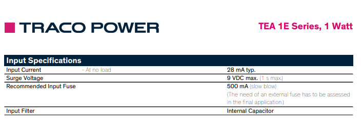

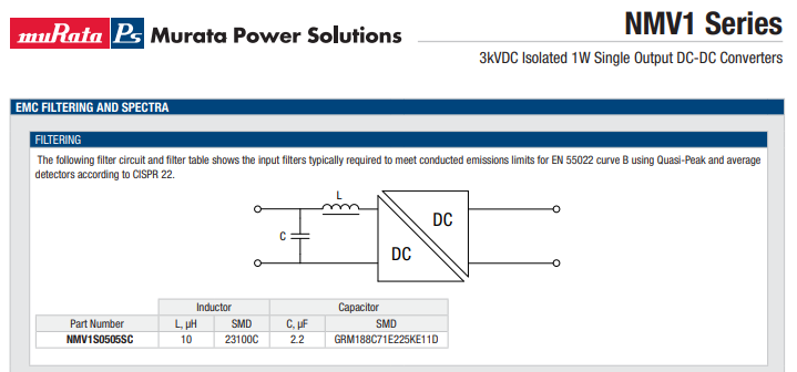

> ungewöhnlich.
Das hatte ich so aus dem Datenblatt des NMV1S0505SC von Murata
entnommen, siehe Ausschnitt im Anhang.
Ich meine mich zu erinnern, in irgendeinem Datenblatt eines
DC-DC-Wandlers gelesen zu haben, dass dieser bereits einen Eingangs-C
integriert hat.
(EDIT: es war der TRACO TEA 1E, siehe Anhang.)
Vielleicht ist das auch bei dem Murata NVM1 so.
Ich selbst kenne mich aber mit DC-DC-Wandlern überhaupt nicht aus, muss
ich zugeben, habe bisher noch nie einen verwendet. Ich persönlich werde
den auch nicht bestücken – habe nur die Footprints auf mehrfachen
Vorschlag ergänzt, falls vielleicht jemand anders mal die zu fertigende
Leiterplatte benutzt (sollte ich evtl. mal welche davon weitergeben).
Das mit der Quelle ist in der Tat problematisch – im Datenblatt des
MCP2221A wird erwähnt, dass die USB-Spezifikation maximal 10 µF
Kapazität VUSB-GND erlaubt. Bei größeren Werten muss der initiale
Stromstoß beim Einstecken durch zusätzliche Schaltungsmaßnahmen begrenzt
werden. Das würde wiederum viel mehr Aufwand bedeuten, den ich hier
nicht treiben möchte, weshalb ich auch nun gerade wieder am Überlegen
bin, den DC-DC samt Zubehör doch wieder „rauszuschmeißen“.
> entnommen
Interessant, was neues gelernt. Gehe aber besser nicht einfach davon
aus, das das für andere Spannungswandler auch so passt.
Ja, das kenne ich auch so. Größere Kondensatoren sind wohl nur bei
Versorgung mit Netzteil zulässig.
Wenn der Murata DC Wandler schon intern Kondensatoren hat, müsste man
die ja auch noch zu den vorhandenen dazu addieren. Wahrscheinlich bis du
dann schon über den zulässigen 10 µF.
Ja, je nach verwendetem DC-DC müssten die Filterbauteile dann nach
Datenblatt angepasst werden – ich wollte mich zunächst nicht auf einen
bestimmten DC-DC festlegen, da deren Verfügbarkeit ja vermutlich auch im
Laufe der Zeit schwankt. Deshalb auch der Footprint als Kombination
zweier scheinbar geläufiger Gehäuseformen (SIP-7 mit Pins 5 und 7 wie
bei Murata bzw. Pins 4 und 6 wie bei Traco).
Vielleicht zusätzlich noch einfach jeweils an der Spule eine Möglichkeit
machen, diese überbrücken zu können (zwei Pade für eine Lötbrücke). Die
Leiterbahnen sollten dort auch entsprechend massiv und dick sein – das
gilt für den ganzen Strompfad sowohl am Input als auch Output des
Wandlers. Was Du da hast, ist etwas zu filigran geraten – einfach z.B.
mal die Leiterbahnabschnitte dort so dick wie die Lötaugen des Wandlers
oder der Stiftleisten machen. Ich kenne diese MEJ1S-Serie noch nicht,
aber beim ersten Blick ins Datenblatt sehe ich bei einem Vorschlag für
einen Testaufbau erstmal keine Spulen. Dann wurde hier anschließend noch
eine andere Serie solcher Konverter genannt, wo dann doch Spulen im
Datenblatt auftauchen – da gibt es möglicherweise Unterschiede im
inneren Aufbau. Wenn hier wirklich gepulst gearbeitet wird, sind Spulen
in dieser Größenordnung zumindest erstmal fragwürdig, aber die
Möglichkeit, diese bei Bedarf überbrücken zu können, löst zumindest
teilweise dieses Dilemma für spätere Bestückung, falls einer das
wirklich nutzen will.
Hier nun mit optionalen Kondensatoren am DC-DC-Ein- und Ausgang sowie
Lötbrücken über den Induktivitäten. Zudem habe ich noch die Schrift
vergrößert.
Für TP7 hast du jetzt eine Mini-Antenne gebaut, wieso nicht den
Testpunkt in die Leitung gelegt? Ist zwar vermutlich egal, aber wenn man
es immer macht, vergisst man es seltener ;-)
Hmm ja, hatte die Testpunkte im gleichen Raster wie oben TP4/5
platziert, wegen der Ästhetik. Kann ich nachher noch ändern, werde erst
heute Abend bestellen.
So, mal sehen, ob ich es heute noch schaffe zu bestellen, oder ich mich
weiterhin in diversen Verbesserungen und Kleinigkeiten bzw. Vias hin-
und herschieben verliere … ;-)
von Mampf F. (mampf) Benutzerseite
> Trennung via
> 6N137-Optokopplern
Sowas würde ich nicht verwenden - lieber einen ADUM digital Isolator.
*edit: hast du ja jetzt schon benutzt* 👌
Es gibt auch noch einen ADUM DC-DC Konverter, der dir galvanisch
getrennte Spannung erzeugt (Bild im Anhang).
5V Input und kann 3,3V oder 5V geregelt am Ausgang liefern (über einen
Pin selektierbar).
Die "alten" DC-DC in diesen riesen-Quadern liefern ja in der Regel einen
unregulierten Output, den man mit einem LDO dann eigentlich noch
stabilisieren müsste.
Das entfällt beim ADUM. Allerdings kann er nur sowas 100 bis 150mA.
edit: Das Via-Stitching kannst du dir sparen, das brauchst du nicht.
Zudem sieht das aus, als wäre das manuell gestitcht. Gibt ein
Via-Stitching Plugin, da werden die gestitchten Vias in eine Gruppe
gepackt und man kann sie dann supereinfach alle auf einmal selektieren
und wieder löschen 😅
> Pin selektierbar).
Hatte ich ihm schon vorgeschlagen, will er nicht:
Beitrag "Re: Entwurf USB-UART-Converter, KiCad, bitte um Review"
Schau Dir mal die Daten, die Dimensionen und vor allem den Preis von dem
MPS an. Stabilisierung und Umschaltung kann der auch.
Also das Datenblatt hatte ich mir damals schon angesehen, zunächst
wollte ich aber noch gar keinen DC-DC vorsehen, weil nicht viel Platz
übrig war, als die Platine noch in das kleine Gehäuse passen sollte. Als
ich dann später auf die 100×100 mm² umgestiegen bin, hatte ich den
MIE1W... irgendwie wieder vergessen.
Falls ich noch eine zweite Version von dieser Leiterplatte machen
sollte, kommt der mit drauf. Gestern Abend habe ich schon die erste
Version in Auftrag gegeben.
Hmm, das wurde hier im Thread bereits kontrovers diskutiert – da
scheinen die Meinungen auseinander zu gehen. Mir selbst erscheint es
plausibel, dass es die GND-Impedanzen reduziert, und es kostet ja nichts
extra, also habe ich es so gemacht.
Habe mich schon gefragt, ob es CAD-Software gibt, die das automatisch
machen kann. Das wäre schon praktisch.
Naja, gibt auch andere Meinungen wie dass die Vias dann kleine
Hindernisse in anderen Planes sind und da negative Effekte haben können.
Bei deiner Schaltung ist das alles unendlich egal, dann ist das einzige
Argument dagegen wohl, dass die Vias nerven, wenn man doch was umrouten
muss^^

Tut mir leid, dass du es "affig" findest … mir wurde das empfohlen, und
ich wollte es eben "richtig" machen. Wie gesagt, ich habe damit noch
keine Erfahrung, und vertraue hier auf die Kompetenz der Ratschläge, die
mir gegeben werden. Ich will hier niemanden beeindrucken, sondern
einfach nur dazu lernen.
Wenn es so ist, dann setze ich nächstes Mal halt weniger Vias. Die ganze
Sache ist eben auch nicht so einfach, wenn viele Antworten
gegensätzliche Positionen abbilden. Das bitte ich zu berücksichtigen.

Die automatische Anordnung der Vias im Raster ist völliger Käse, sie
müssen an den richtigen Stellen verdichtet auftauchen, z.B. bei
Anbindungen von ICs und Abblockkondensatoren an GND – solche dummen
Plugins wissen solche Dinge nicht. Es müssen auch gar nicht so viele
Vias sein wie derjenige, der das Programm auf die Platine losgelassen
hat, sich das gedacht hat. Wie ich bereits woanders sagte, ein
mittelmäßiges Programm schafft das alles nicht, das betrifft auch den
einfach losgeschickten Autorouter – er wird für den Designer nicht
denken können und irgendetwas automatisch Erstelltes wird niemals eine
persönliche Note, einen charakteristischen Stil des Designers in sich
tragen. Diesen künstlerischen, individuellen Touch, Abdruck oder Siegel
muss man seiner Leiterplatte schon selbst verpassen, aber auch um
Erfahrung zu sammeln und Übung darin zu bekommen, muss man es leider
alles selbst machen. Es dauert auch Jahre und man muss sehr viele
Platinen machen und unzählige Stunden damit verbringen, um diese Routine
und Sicherheit zu bekommen – man kann hier leider nichts überspringen
und vieles ergibt sich unterwegs, wenn man es macht. Das ist so ähnlich
wie z.B. beim Hochsprung oder Stabspringen – das lernt man nicht in
einer Woche und schon gar nicht, wenn man von irgendwelchen Leuten
Ratschläge bekommt, die z.B. nie selbst eine Platine entworfen haben
oder immer nur irgendetwas Mittelmäßiges dahinkritzeln und meinen, es
toll zu machen. Da man am Anfang nicht in der Lage ist, das Spreu vom
Weizen bei den ganzen „tollen Ratschlägen” zu trennen, verkompliziert
sich alles nur noch mehr. Man braucht am Anfang auch eine Anleitung
eines Meisters, damit man es praktisch gezeigt bekommt, es nach und nach
verstehen tut und damit man sich später das weitere Wissen schon
selbständig (ohne diese anleitende Person) beibringen kann – das gilt
eigentlich nicht nur für Platinendesign, sondern für fast alle Dinge im
Leben.
Jau, manchmal hilft es, zu kucken, wie das andere machen.
Bisher hab ich auf eBay, Ali oder Amazon noch nie Platinen gesehen, die
die Platine mit Vias vollgestitcht hatten. Man sieht sowas auch nicht
auf Platinen wie dem Raspi oder irgendeine X-beliebige PCIe Platine oder
sonstwas. Weiß nicht wo der Tipp überhaupt herkam ... Es macht doch
eigentlich niemand 😅
Glaub einmal hab ich es selbst gemacht, das war dann eine 2L Platine mit
Ground oben und unten und relativ dicht gepackt mit Leiterbahnen. Da
hatte ich mir eingebildet, dass das dann Ground verbessert. Mittlerweile
mach ich nur noch 4L weil es bei den Preisen total egal ist und da
braucht man es dann dreimal nicht 😅
Hier in diesem Fall hat die Platine eine nahezu ununterbrochene
Ground-Plane auf der Rückseite, da würde ich es wirklich nicht machen.
Aber egal, will den Thread Ersteller auch zu nichts nötigen.

von Gerhard O. (gerhard_)
Als Bord Hersteller würde ich eigentlich wegen der unnötigen Abnützung
von den Bohrern einen Bohrerzuschlag verlangen wollen.
In dieser Anwendung sind m.M.n. die zahlreichen durchkontaktierten
Masseflächen auch nicht wirklich notwendig. Zumindest hätte man sie auf
spezifisch kleinere Flächen im USB Bereich eingrenzen können, wo
niedrige Impedanz aus verschiedenen Gründen zweckmäßig ist. Der Rest der
Schaltung braucht das nicht wirklich.

Aber mal im Ernst, was soll an 4L so schlimm sein?
Es macht preislich kaum einen Unterschied und bietet nur Vorteile.
Warum sollte man dann noch 2L Designs machen?
Dafür gibt es doch garkeinen wirklichen Grund mehr.
Und wenn man so auf niedrige GND Impedanz steht, sollte man 4L machen
und nicht alles mit Vias vollstitchen 😂
Aber die Vias dienen doch hauptsächlich dazu, den IC- oder Abblock-C-Pin
von der Signal-Ebene auf die GND-Ebene durchzukontaktieren – da ist es
doch jetzt unerheblich, ob die Platine 2 oder 4 Layer hat? Also ich
meine, falls(!) man der Meinung ist, dass da mehr Vias besser sind, wäre
das bei 4-Layer ebenso erforderlich wie bei 2-Layer?
