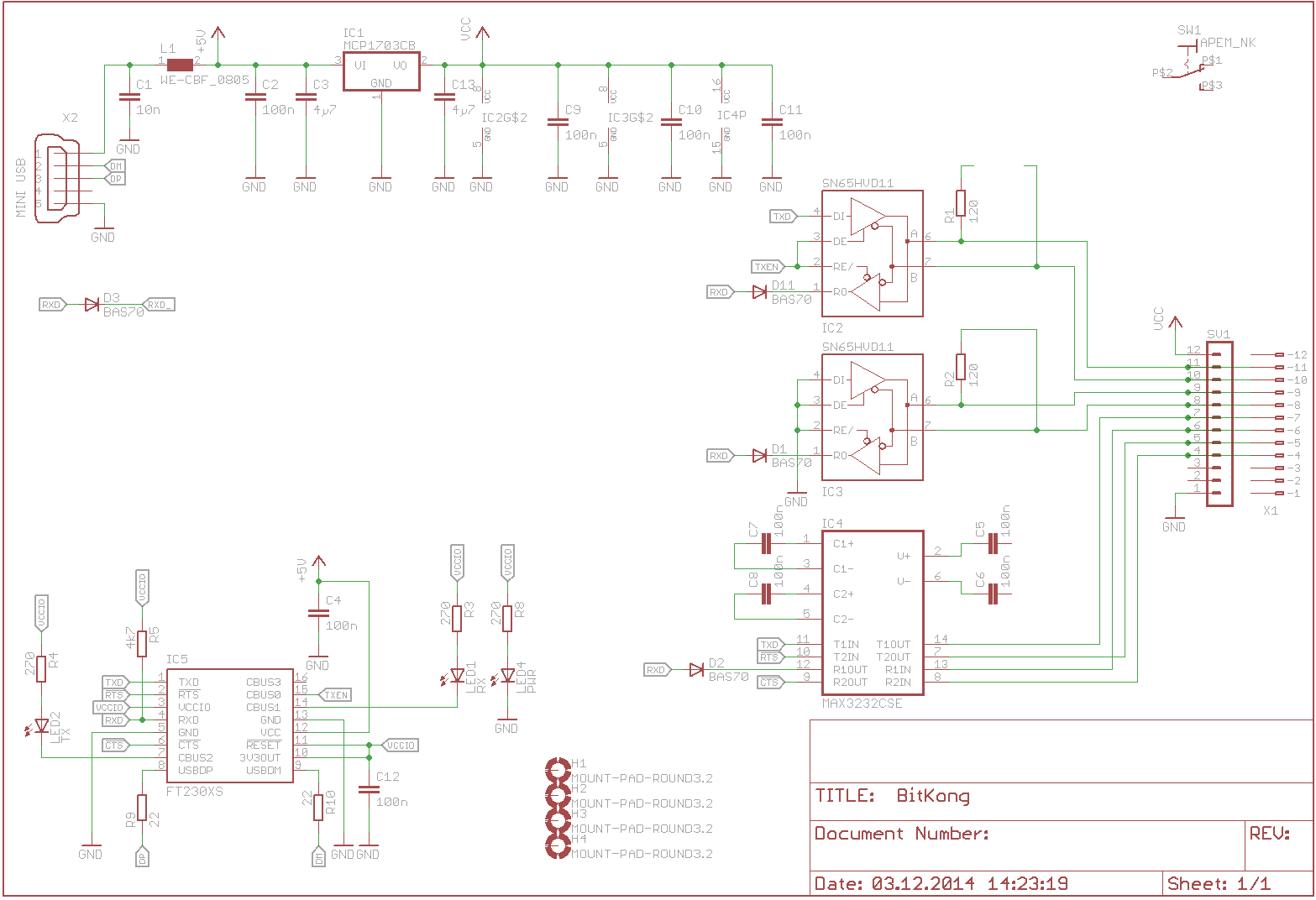

Gast #3909426

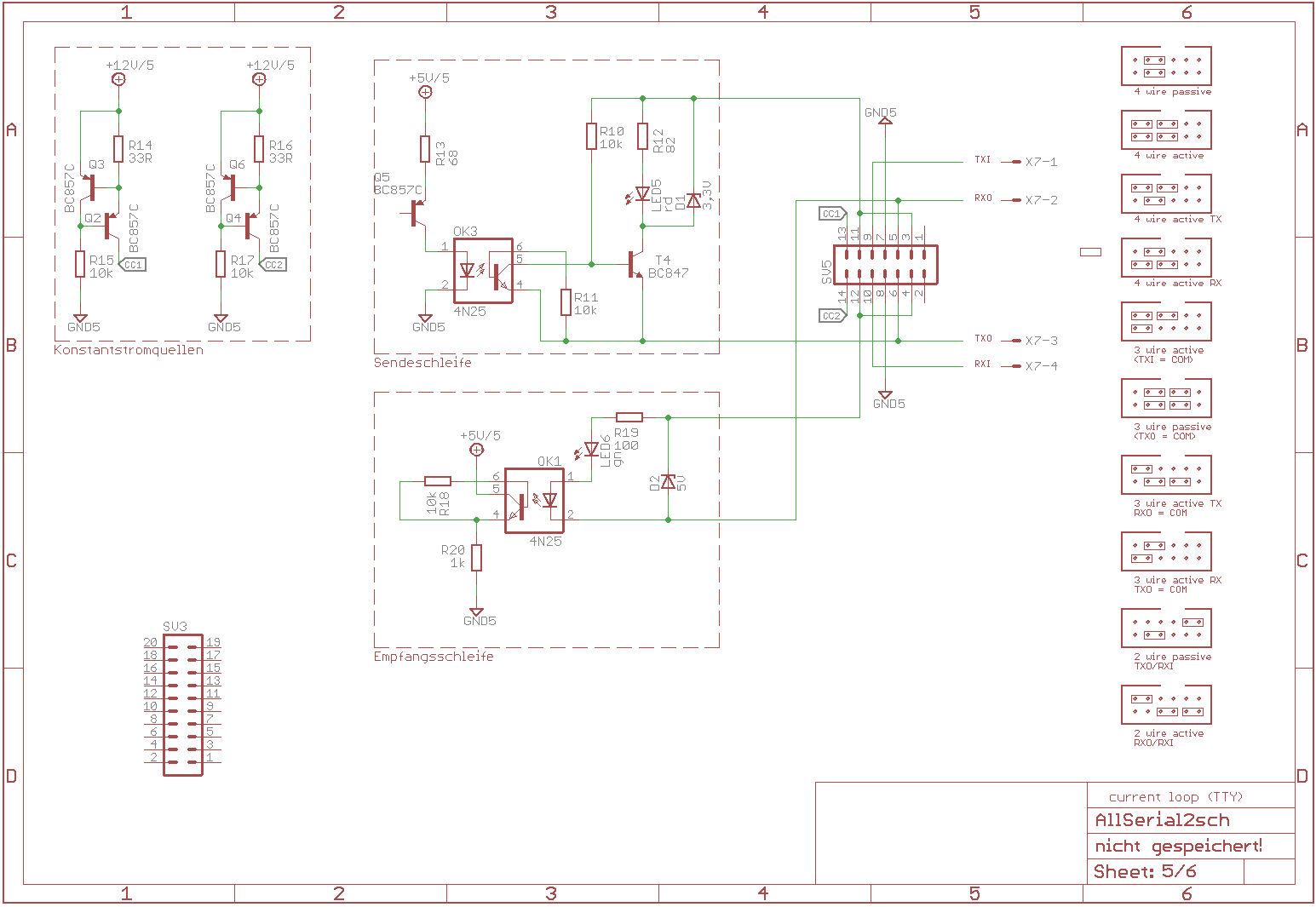

immer wieder brauche ich auf dem Basteltisch auf die schnelle
verschiedene serielle Schnittstellen am PC um etwas zu steuern, testen
oder prüfen. Ich habe mir deshalb einen kompakten universellen USB
Wandler gezeichnet:
- FTDI FT230H Wandlerchip
- Mini USB Buchse
- Stromversorgung über USB
- Serielle Schnittstelle TTL Pegel (3,3 V, 5 V tolerant)
- RS232 Schnittstelle über MAX3232
- RS485 Schnittstelle
- RS422 Schnittstelle
- Kontroll-LEDs TX/RX/Power
- Umschaltung zwischen den verschiedenen Schnittstellen automatisch (RX
Wege über Dioden verodert)
- Alle Pins an Wago Klemmleiste
- Alle Pins an Stiftleite
- RS485 über Schalter terminierbar
Ich wollte mir davon ein paar Leiterplatten machen lassen, vielleicht
hat noch jemand Interesse daran, dann kann ich ein paar mehr bestellen.
Vielleicht hat auch noch jemand ein paar kleiner Zusatzideen die man
noch eben einfließen lassen könnte, deswegen habe ich die Leiterplatte
noch nicht ganz zu ende geroutet.
Schöne Grüße
Stefan

Hallo Stefan,
das schaut ja schonmal gut aus ich würde nur die Leitungen zwischen den
Treiben ( RS232  RS485  RS422 ) über Optokoppler von der USB
Spannungsversorgng trennen. Ich hatte da immer mal wieder komische
Sachen wenn ich auch den AVR Programmer und den USB / Seriell Wandler
angeschlossen hatte.
Elektor hatte da auch ein schönes Board drinnen (11/2014)  leider auch
ohne Trennung der Spannungen.
Ich hatte da auch mal nach einem Optokoppler geschaut und mir den 6N137
ausgesucht.
Nur mal als Anregung
Chris

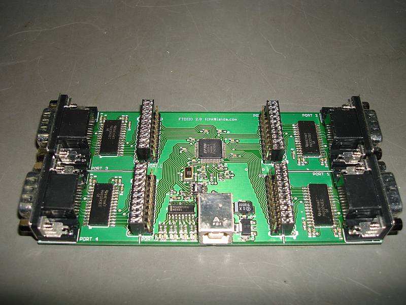

#3909814
Ich habe mal vor Jahren einen 4-fach Adapter mit dem FT4232H gebaut. Auf
dem Board sind RS232-Treiber drauf (die braucht man am häufigsten). Wenn
man die breiten Jumper zieht, kann man diese abtrennen und andere
anschließen oder die Ports für JTAG, SPI oder wasweißich benutzen.
fchk
#3911622
Moin,
ich will hier nicht unbedingt einen neuen Streit was ist besser
anfangen, aber da hier ja doch viel auf arbeiten mit Mikrocontrollern
hinausläuft, siehe Dir doch mal einen CP21xx USB seriell Wandler an.
Meiner Meinung nach sind die in  diesem Zusammenhang wesentlich
günstiger und damit meine ich nicht den Preis sondern die Parameter.
Beispiel: mit einem CP21xx kann man problemlos 250000 Baud von einem AVR
zum PC übertragen und das selbst bei aktiven internen RC ohne Quarz. Das
geht normalerweise überhaupt nicht, die rechnerischen Abweichungen sind
hier eigentlich schon so groß, das eine Fehlerfreie Übertragung nicht
mehr möglich / sicher ist. Mit einem FTDI geht das auch nicht, der
CP21xx macht das aber meist noch mit sowohl mit 3,3V als auch mit 5V
Betriebsspannung am Zielsystem. Was nicht heißt das ich das so ohne
Quarz empfehle, sondern nur das mir aufgefallen ist das es noch geht.
Preislich gibt es die schon für unter 2€ fertig verbaut auf kleinen USB
Platinen.
LG Willi

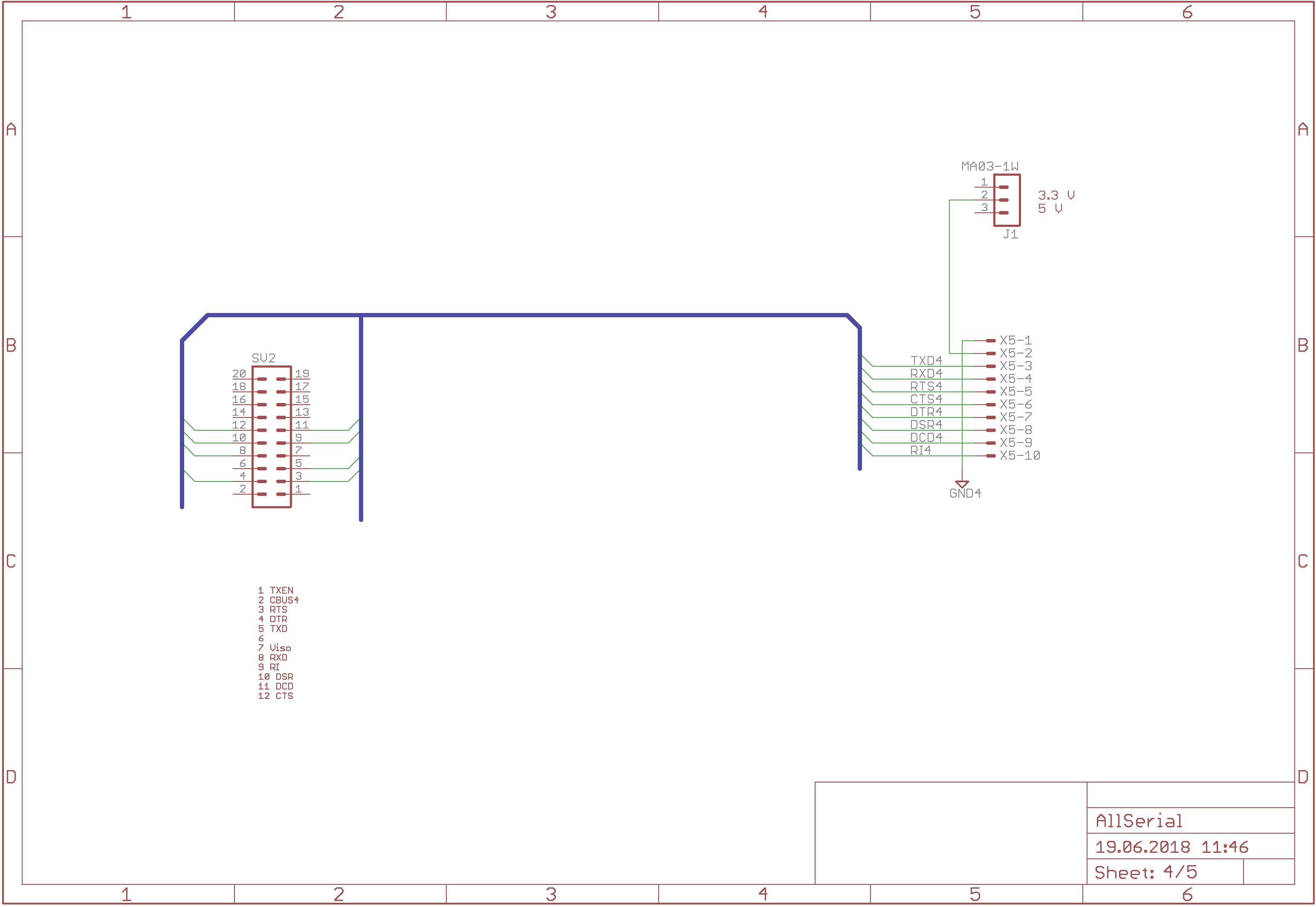

Gast #5459745
Es ist schon einige Zeit her dass ich das Projekt gestartet habe, aber
inzwischen häufen sich sowohl Threads mit ähnlichem Thema und immer mehr
exotische Hardware auf mit Schreibtisch mit der kommuniziert werden
muss. Nach wie vor scheint es kein Interface zu geben welches alles
Wünsche abdecken kann:
- Galvanisch getrennt
- Pinleiste für Logikanalyser
- LEDs für TX/RX/TXEN
- Vollbeschaltet (alle Handshakeleitungen)
- RS232
- RS485, Terminierung jumperbar
- RS422 mit zusäzlichem Handshake-Doppelpaar (RTS/CTS oder DSR/DTR)
- TTL Interface mit unterschiedlichen Spannungen
- Stromschleife (TTY) 4/3/2 Wire jeweils aktiv und passiv
Das ganze soll ein ein Aluminiumprofilschienengehäuse, von der einen
Seite wird das Mainboard mit FT232 und galvanischer Trennung
eingeschoben, von der anderen das Board mit der jeweiligen
Schnittstelle. Im Anhang sind grobe Entwürfe von Schaltplan und den
Boards.
Stefan

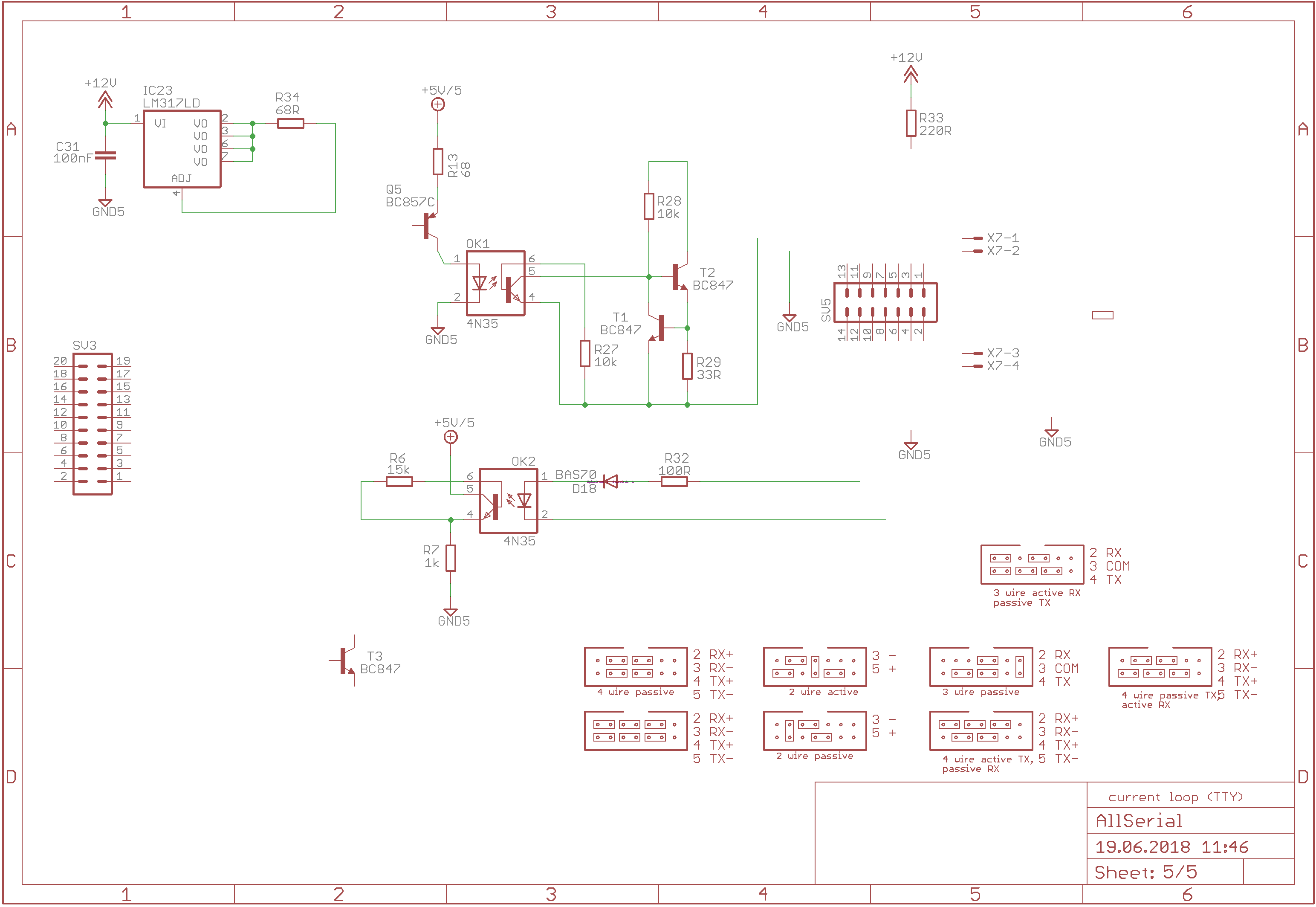

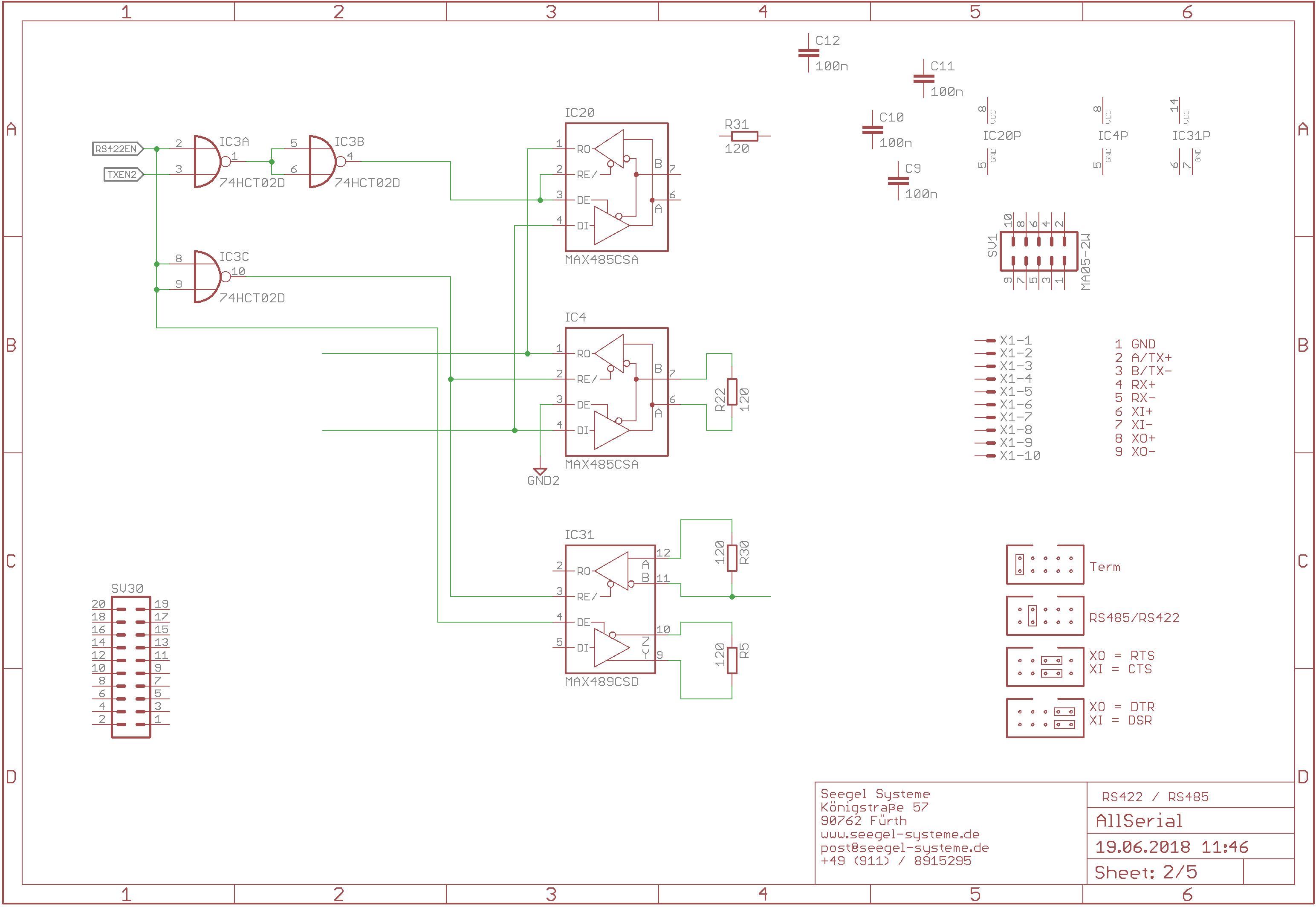

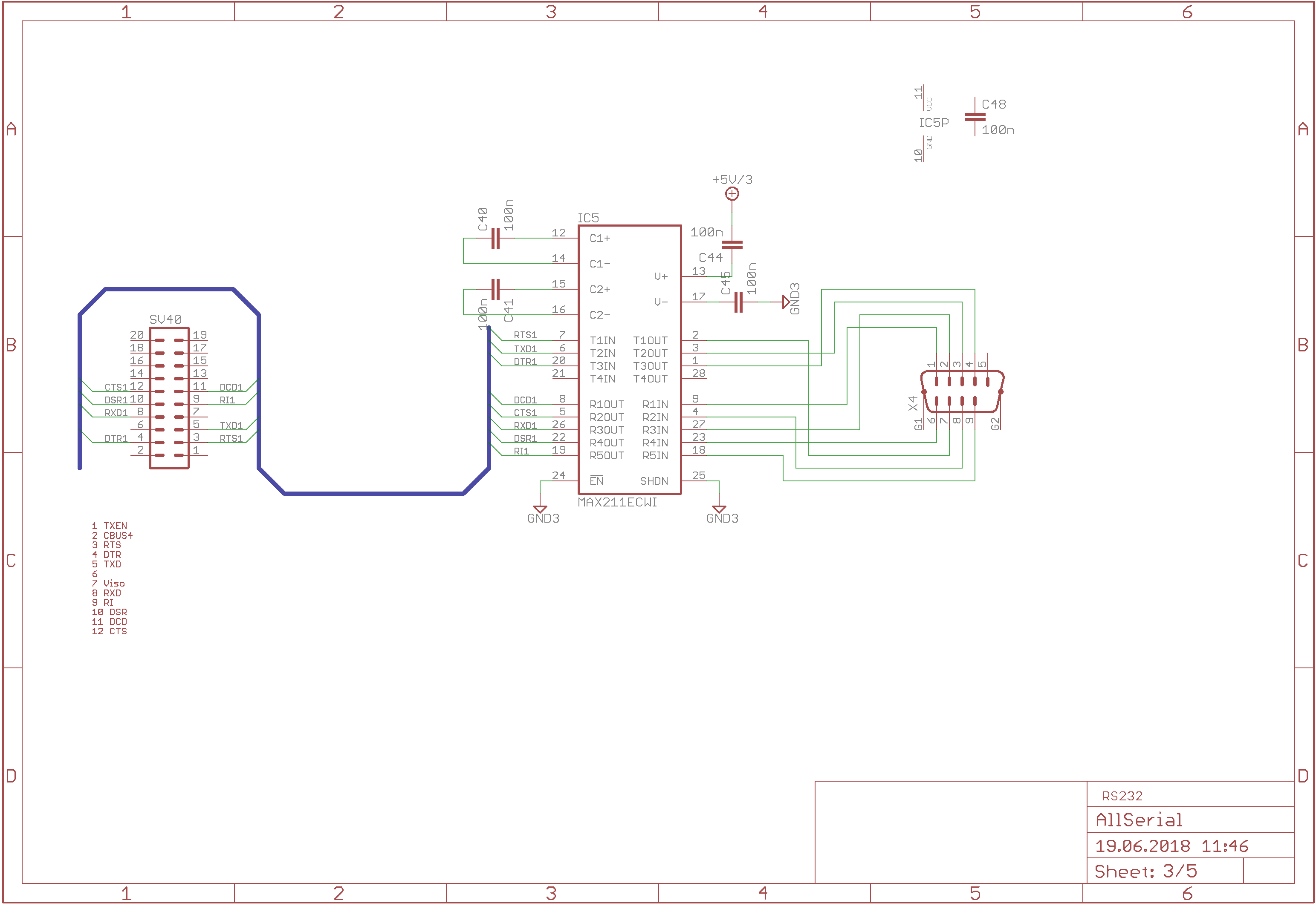

Gast #5477565
Bin etwas weiter; es kam noch ein Modul für den LIN Bus dazu, die
Stromschleife ist überarbeitet und es gibt ein paar grobe Entwürfe für
die Frontplatten.
Derzeitige Ausstattung
Mainboard:
- DC/DC Wandler 5 V & 12 V für daughterboards
RS485/422:
- Terminierung jumperbar
- Zusätzliches Handshakepaar, jumperbar RTS/CTS oder DTR/DSR
RS232:
- Voll beschaltet (TXD, RXD, CTS, RTS, DTR, DSR, CD, RI)
TTL Interface:
- Spannung jumperbar 3,3 / 5 V oder von Zielschaltung
TTY (current loop):
- 4/3/2 Wire jeweils aktiv und passiv jumperbar
LIN interface:
- Pullup für Master jumperbar
Stefan
