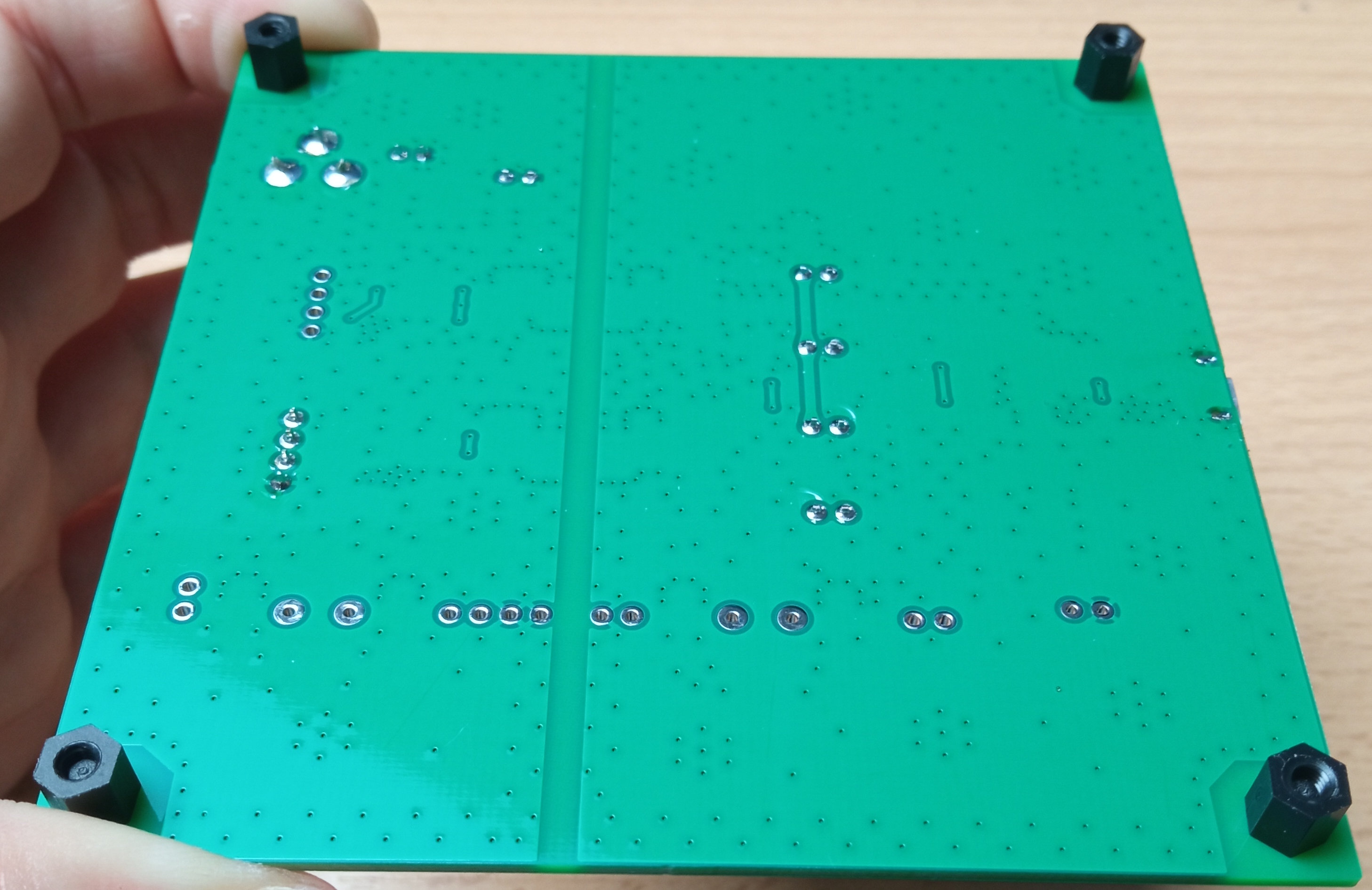

Aber die Vias dienen doch hauptsächlich dazu, den IC- oder Abblock-C-Pin von der Signal-Ebene auf die GND-Ebene durchzukontaktieren – da ist es doch jetzt unerheblich, ob die Platine 2 oder 4 Layer hat? Also ich meine, falls(!) man der Meinung ist, dass da mehr Vias besser sind, wäre das bei 4-Layer ebenso erforderlich wie bei 2-Layer?
Das "Problem" ist, das Board benötigt weder die Vias noch 4 Layer, da der gesamte Bottom Layer quasi Ground ist, einfach die Pins in den Bottom stitchen und voila 😂

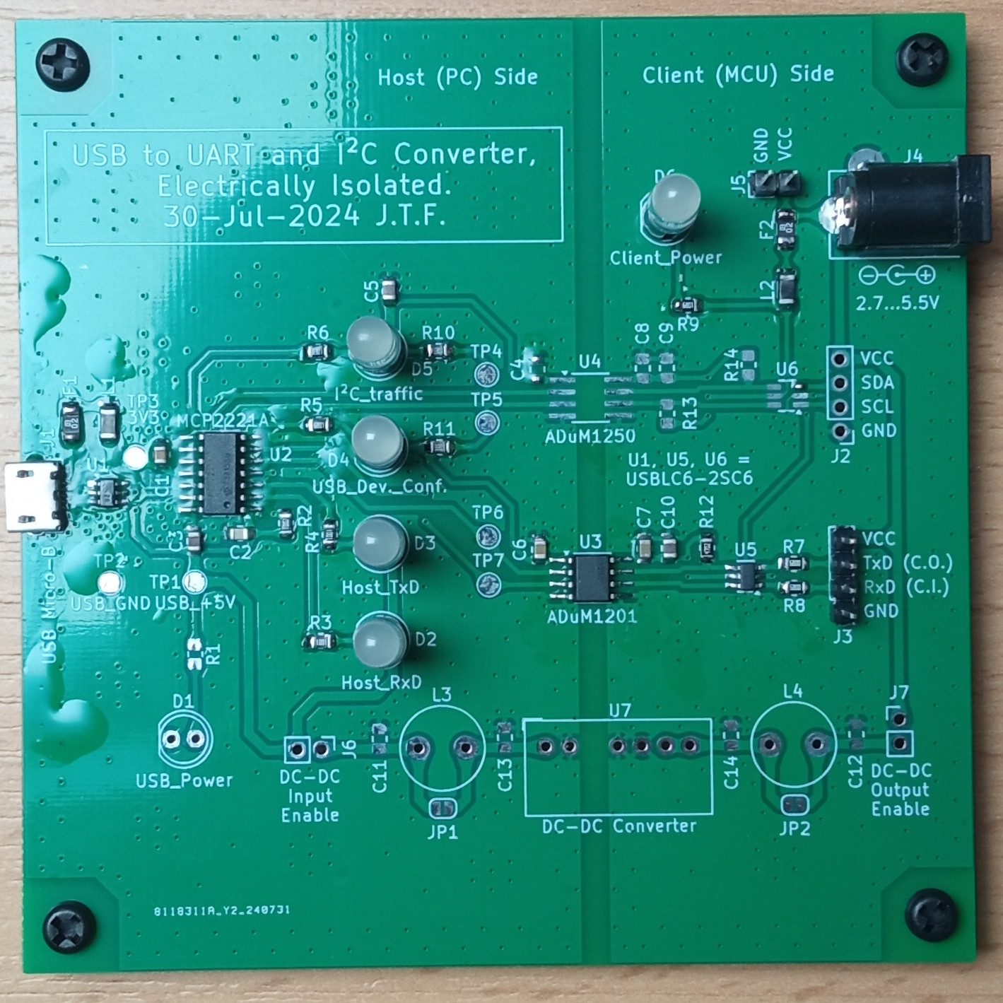

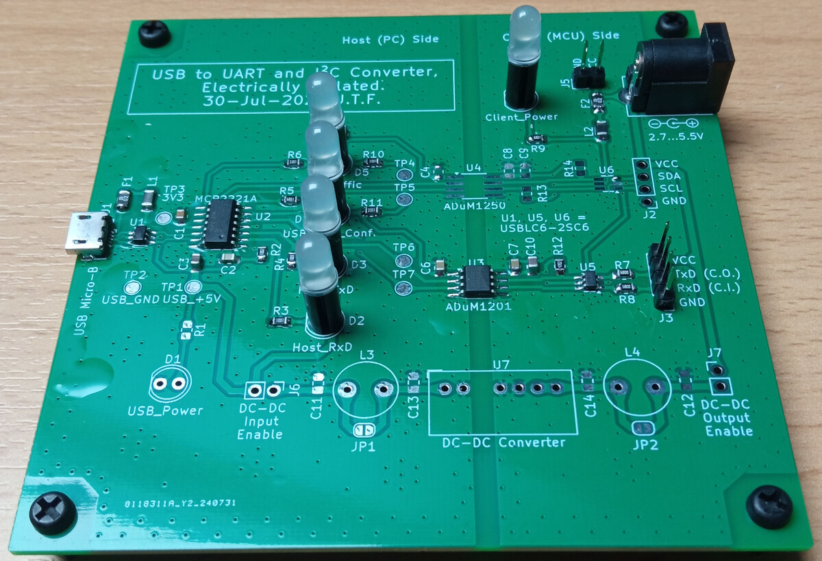

Platinen sind gestern angekommen und die erste ist (teilweise, nur UART, nicht I²C und DC-DC) bestückt. Getestet und funktioniert (RxD und TxD verbunden, PuTTY zeigt gesendete Zeichen als empfangen an).
Schwierigkeiten beim Löten hat mir die Micro-USB-Buchse bereitet – scheinbar hatte ich wieder zu wenig Zinn auf die mittleren fünf Pads aufgetragen; Kontakt war zwar nach dem Heißlufterwärmen vorhanden, unter dem Stereomikroskop sah ich allerdings keine Lotverbindung, sodass ich nochmal mit dem Lötkolben nachgelötet habe. Durch die längere Erwärmung ist bereits das innere Plastikteil etwas geschmolzen, was aber die Steckbarkeit glücklicherweise noch nicht beeinträchtigt hat.
Ich brauche auch generell noch Übung im Umgang mit der Heißluft – es dauert meistens recht lange, bis das Zinn schmilzt und bei größeren Teilen zu lange, bis sie ausreichend heiß sind. Vermutlich sollte ich die eingestellte Temperatur (z.Zt. 325…335 °C) erhöhen, bei größeren Teilen umso stärker?

Glückwunsch, das sieht doch mal gut aus! Das Löten der fummeligen USB-Buchsen ist immer blöd, mache dir nichts draus. Woher kommen denn die Blasen im Lötstopp? Auch von der Heißluft? Du könntest dir (wenn du es perfekt machen willst) auch einen Preheater zulegen.
Danke. :-)
Das sind nur Flussmittelreste (ich benutze EDSYN FL 22, das ist Flussmittelgel, finde ich sehr praktisch zu verarbeiten).

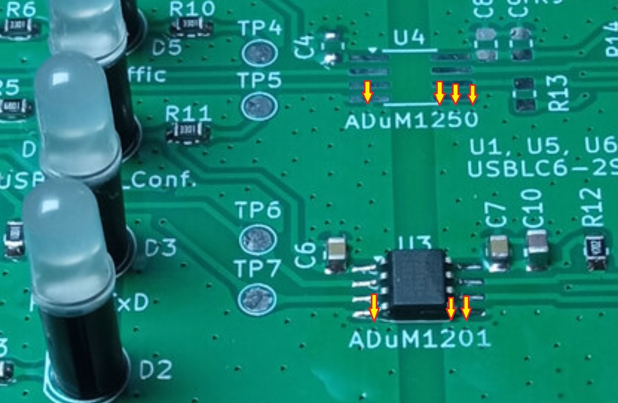

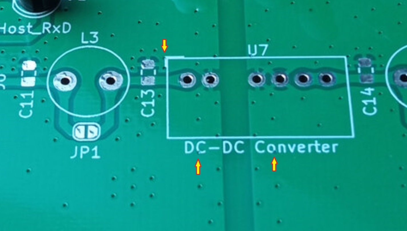

Für die „ungläubigen Thomase” und sonstige Realitätsverweigerer hier im Anhang noch zwei Vergrößerungen des Hergestellten mit Beispielen wie Silkscreen „durchlöchert” werden kann, wie ich es irgendwo oben erwähnt und genannt habe.

Schwierigkeiten beim Löten hat mir die Micro-USB-Buchse bereitet (...) Durch die längere Erwärmung ist bereits das innere Plastikteil etwas geschmolzen, was aber die Steckbarkeit glücklicherweise noch nicht beeinträchtigt hat.
Die würde ich auch gar nicht mit Heißluft anlöten, sondern mit einem Lötkolben, sofern man gut an die SMD-Lötpads kommen kann, aber genau das ist auch das große Problem bei solchen USB-Buchsen – man kommt an die Lötstellen meistens schlecht dran. Vorher würde ich mir aber diese schwer zugänglichen SMD-Padflächen verzinnen und mit der Entlötlitze wieder plan machen, damit beim anschließenden Anlöten das Herstelllen der Lötverbindungen leichter passieren kann. Wenn das Innere geschmolzen ist, ist das Teil quasi bereits geschrottet worden und zum Herauslöten würde sich dann Heißluft anbieten (Ironie des Schicksals), da das Schmelzen des Plastiks bei bereits defekten Teilen egal ist. Da Du aber an manchen Stellen die Leiterbahnen sehr dünn gestaltet hast, könnte dieses Herauslöten jetzt zum Schrotten oder Beschädigen der Platine führen – man sollte sich das also ganz genau überlegen, ob man den Versuch wagen will oder nicht. Ist so eine Buchse für 260°C (z.B. max. 10-20 Sekunden) für Reflowlöten freigegeben und zugelassen, wird diese grundsätzlich nur dort den Lötvorgang überleben, weil man dort auch sehr kontrolliert die Temperaturprofile einhalten und abfahren kann. Alles, was von Hand mit Hotair geschieht, wird meistens schiefgehen, weil man das mit der Maximaltemperatur so nicht kontrollieren und einhalten kann. Das gilt eigentlich für alle Teile, die Plastik beinhalen, also auch die DC-Buchse für Hohlstecker, Leuchtdioden, Taster, LCDs etc. Bei Reparaturarbeiten mit Heißluft in der Nähe solcher empfindlicher Plastikteile werden diese in der Regel mit einer Spezialfolie abgeklebt, damit sie überhaupt eine Chance bekommen, den Vorgang zu überleben.
Ja, das ist mir auch aufgefallen. Finde es nicht soo schlimm, werde aber nächstes Mal mehr darauf achten.
Ja, man kommt mit dem Lötkolben schlecht dran, höchstens mit einer sehr feinen Bleistiftspitze und sehr ruhigen Händen. Aber unter der Buchse sind noch Pads zur mechanischen Befestigung, an die kommt man mit Kolben überhaupt nicht ran.
Ich probiere es nächstes Mal mit dem Preheater, ob es dann besser geht. Ansonsten überlege ich auch, nächstes Mal doch wieder eine „normale“ THT-USB-B-Buchse einzusetzen (oder eine THT-USB-C – ich glaube, jemand hatte geschrieben, dass es sowas gibt).
warum will man überhaupt Lötstopp auf den Vias haben? Also für so eine Platine? Kein BGA, wird nicht wellengelötet, muss nicht mit Vakuumadapter funktionieren... Wobei normaler Lötstopp sowieso nicht 100% dicht wird. Da gibt's ein PDF, warum man das gerne vermeidet:
Das war glaube ich die Standardeinstellung bei JLC, also habe ich das so belassen. Nächstes Mal kann ich es ja ändern. Bei meinen letztens bestellten 4-Layer-Platinen hatte ich auch Untented gewählt, weil mir das standardmäßige Plugged nicht gefallen hat.
Das ist nicht nur bei JLC der günstige Standard, damit fertig zu werden, denn mit nicht abgedeckten Vias wird es optisch nicht so gut aussehen und beim Verschließen/Verplomben/Glätten etc. wird es in der Regel deutlich teurer, aber am Ende muss natürlich jeder selbst abwägen und entscheiden, wie seine Leiterplatten aussehen sollen und was er dafür ausgeben will.
Ich benutze für meine Platinen immer einen Pre-Heater. Erstmal auf 220°C vorheizen, dann geht der Rest föhnen sehr schnell und schonend.
Einen Preheater benutze ich auch (dieser NoName von Aliexpress), hatte aber nur 135…150 °C eingestellt, da ich befürchtete, die Platine durch zu langes Erhitzen auf so hoher Temperatur irgendwie zu beschädigen (kenne ich von selbstgeätztem Bungard-FR4, das verändert irgendwann die Farbe, was recht unschön aussieht). Wenn mir versichert wird, dass das bei kommerziellen (JLC-)Platinen nicht passiert, werde ich auch auf 200 °C gehen.

Darum ging es gar nicht hier, also ob und wie man das mit dem Lötstopplack abgedeckt haben will, SONDERN DARUM, was passiert, wenn man die kleinen Bohrungen exakt über bzw. unter Silkscreen platziert.
Naja, ohne Lötstopp auf den Vias ist es selbstverständlich, dass das Lötauge nicht bedruckt wird. Genau wie jedes andere Lötauge oder Pad. Mit Lötstopp /könnte/ man erwarten, dass drüber gedruckt wird.
Die Fotos zeigen eindeutig, dass (zumindest bei JLC) eben nicht darüber gedruckt wird und wenn gelegentlich doch, dann nicht richtig. Es passiert genau das, was ich irgendwo ganz oben gesagt habe, mir das aber irgendein 'Theoretiker' sofort angezweifelt hat – das Silkscreen wird 'durchlöchert' (manche Stellen werden wohl teilweise vorher aus den Daten schon subtrahiert), was ich schon vor vielen Jahren auch erfahren durfte und mir bis heute gelegentlich passiert, weil ich bei einem Prototypen oder Vorserie manchmal doch ein Via versehentlich unter Silkscreen platziert lasse und es dann für die anschließende Serie korrigieren muss. Ich habe schon Hunderte Aufträge und unterm Strich insgesamt Tausende Platinen bei diesem Hersteller herstellen lassen, insofern brauche ich hier nicht zu glauben oder bin nicht auf Erzählungen oder Hörensagen angewiesen, sondern weiß es aus erster Hand. Wie das bei anderen Herstellern gehandhabt wird, darf jeder selbst ausprobieren, aber bitte nicht mit einem Auftrag, sondern mit ganz vielen, damit man relevante Daten erhält und daraus dann eine Aussage/Schlussfolgerung ableiten kann.

Gestern getan, es ging damit wesentlich besser; habe auch die Pads stärker vorverzinnt, damit waren nun auf Anhieb alle Füßchen ordentlich verlötet. Plasteteil ist diesmal augenscheinlich nicht angeschmolzen. Bin mit dem Ergebnis, siehe angehängtes Foto, nun recht zufrieden.

Die Beispiele sind ja auch eher harmlos. Wenn Du aber Pech hast, zersiebst Du Dir damit den Silkscreen bis zur Unlesbarkeit. Das ist bestimmt nicht Sinn der Sache, denn dann könntest Du den Silkscreen auch weglassen. In dem relativ endrampften Beispiel wäre das komplett Lösbar gewesen, wenn der Text etwas nach unten bzw. rechts verschoben worden wäre.
Ansonsten gibt es sowohl für als auch gegen das Überdecken von Vias mit Lötstopplack und/oder Bestückungsdruck (Bestückungsdruck ist das gleiche wie Lötstopplack, nur in einer anderen Farbe und zu einem anderen Zweck) Argumente:
Contra: A) Im Via kann sich zwischen den Überdeckungen während des Produktionsprozesses Feuchtigkeit und Chemikalien fangen, die später zu einem Korrosionsproblem werden. Das gilt insbesondere für größere Löcher, wo der Film über dem Loch reissen kann. (Hauptargument)
B) Eine Qalitätskontrolle am Via wird erschwert.
C) Dein Bestückungsaufdruck kann unlesbar werden.
D) Du kannst die abgedeckten Vias später nicht so einfach (ohne freilegen) als Messpunkte missbrauchen. Das gilt speziell auch für Messungen mit Nadelbettadaptern oder "Flying Finger" für einen Boundary Scan oder dem Aufschreiben von Firmware ebenfalls über einen Nadelbettadapter.
Pro: I) Das Handling der Platinen während der Produktion mit Sauggreifern verbessert sich. Das gilt für das Handling mit Stapler-Robotern aber auch für das Festhalten auf einem Nadelbettadapter mit Vakuum. Weil nicht so viel falsche Luft durch die teilverstopften Löcher strömt.
II) Es wird viel einfacher, den Bestückungsaufdruck zu plazieren, aber unter der Gefahr, dass er unlesbar wird.
Hat beides zusammen wohl geholfen, also Vorheizen und Vorverzinnen. Ein mulmiges Gefühl, dass das in die Hose gehen kann, wird beim Anlöten vermutlich immer bleiben. Es gibt auch relativ günstige quasi-Reflowöfen (Miniofen als Heizplatte ohne geschlossenes Gehäuse), die richtige Temperaturprofile abfahren können – könnte hier auch funktionieren, wenn die THTs der Buchse auf der anderen Seite der Platine nicht sehr weit hinausragen. Solange die großen Buchsen bei neuen Oszilloskopen verbaut werden, werde ich persönlich bei diesen noch lange bleiben – das Anlöten hier ist ein Klacks – von oben mit etwas Anlöten die Buchse fixieren und dann einfach die ein paar THTs anlöten. So schnell werden sie nicht aus der Mode kommen und bei den Oszilloskopen geht es wohl auch um die Robustheit, dass man versehentlich nicht gleich die ganze Buchse von der Platine samt Leiterbahnen abreißen kann – dafür sind die Geräte einfach zu teuer. Das Risiko, irgendwelche Wackelkontakte zu haben, ist bei der quadratischen, großen Bauform auch deutlich reduziert. Bei Typ-A ist es bauartbedingt nicht so – da sind die Kontakte nämlich alle auf einer Seite.

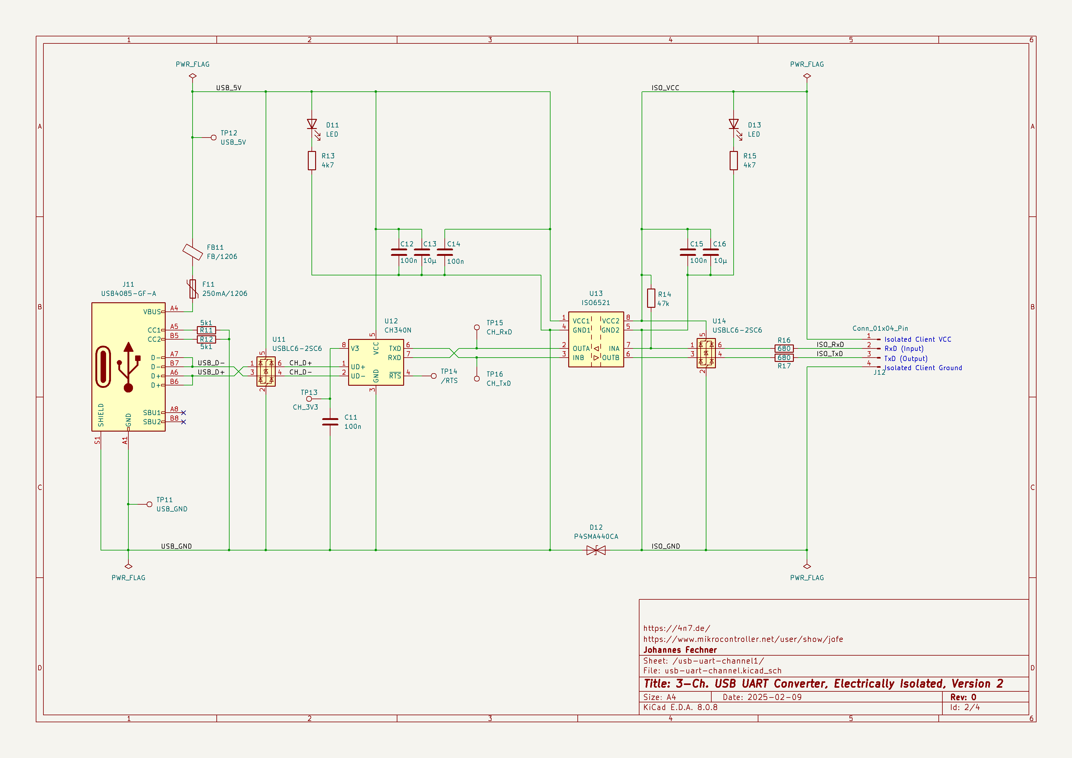

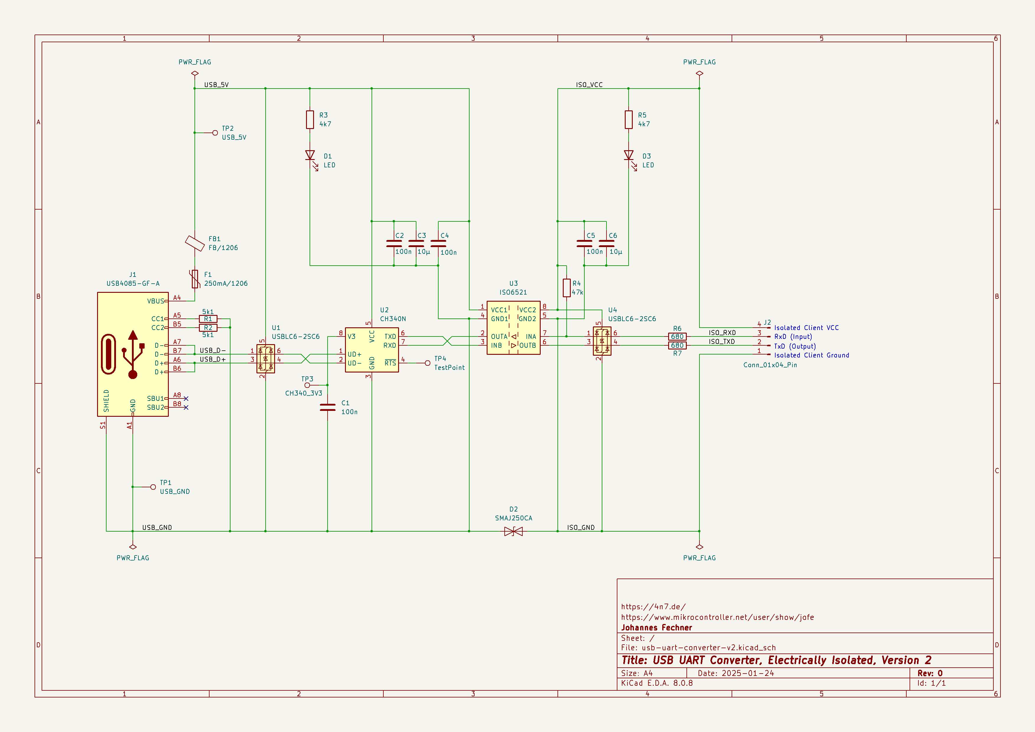

da ich noch einmal Bedarf an einigen USB-UART-Adaptern habe, habe ich einen zweiten Entwurf gemacht. Diesmal mit USB-C, und aus Kostengründen CH340N (statt MCP2221) sowie ISO6521D (statt ADuM1201). Letzterer reicht mit seiner Funktionsisolation für meine derzeitigen Belange aus, es geht ja nur um die Verhinderung von Masseschleifen.
Bevor ich mich ans Layouten mache, möchte ich hier zunächst noch einmal die Schaltung zeigen (siehe Anhang), mit der Frage, ob sich ein Fehler eingeschlichen hat. Die TVS-Diode D2 habe ich noch vorgesehen, um den ISO6521 bzw. dessen interne Kondensatoren vor zu hohen Potentialdifferenzen bzw. ESD zu schützen. Dazu wollte ich noch fragen, ob man das so machen kann oder aber die parasitären Eigenschaften dieser Diode evtl. die galvanische Trennung konterkarieren würden. Ich gehe davon aus, dass der geringe Reststrom bei meiner Anwendung nicht auffallen dürfte, da sich ja durch einen evtl. anfangs höheren Ausgleichsstrom ggf. die Potentiale angleichen müssten (die "Sekundärseite", also die vom USB getrennte Seite, liegt immer an einem erdfreien Labornetzgerät; entweder "frei schwebend", oder durch ein Oszilloskop geerdet). Oder sehe ich das falsch?
Viele Grüße

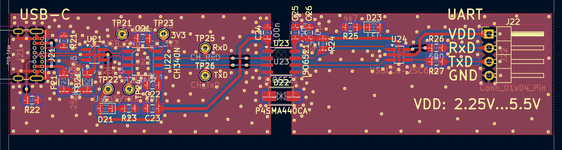

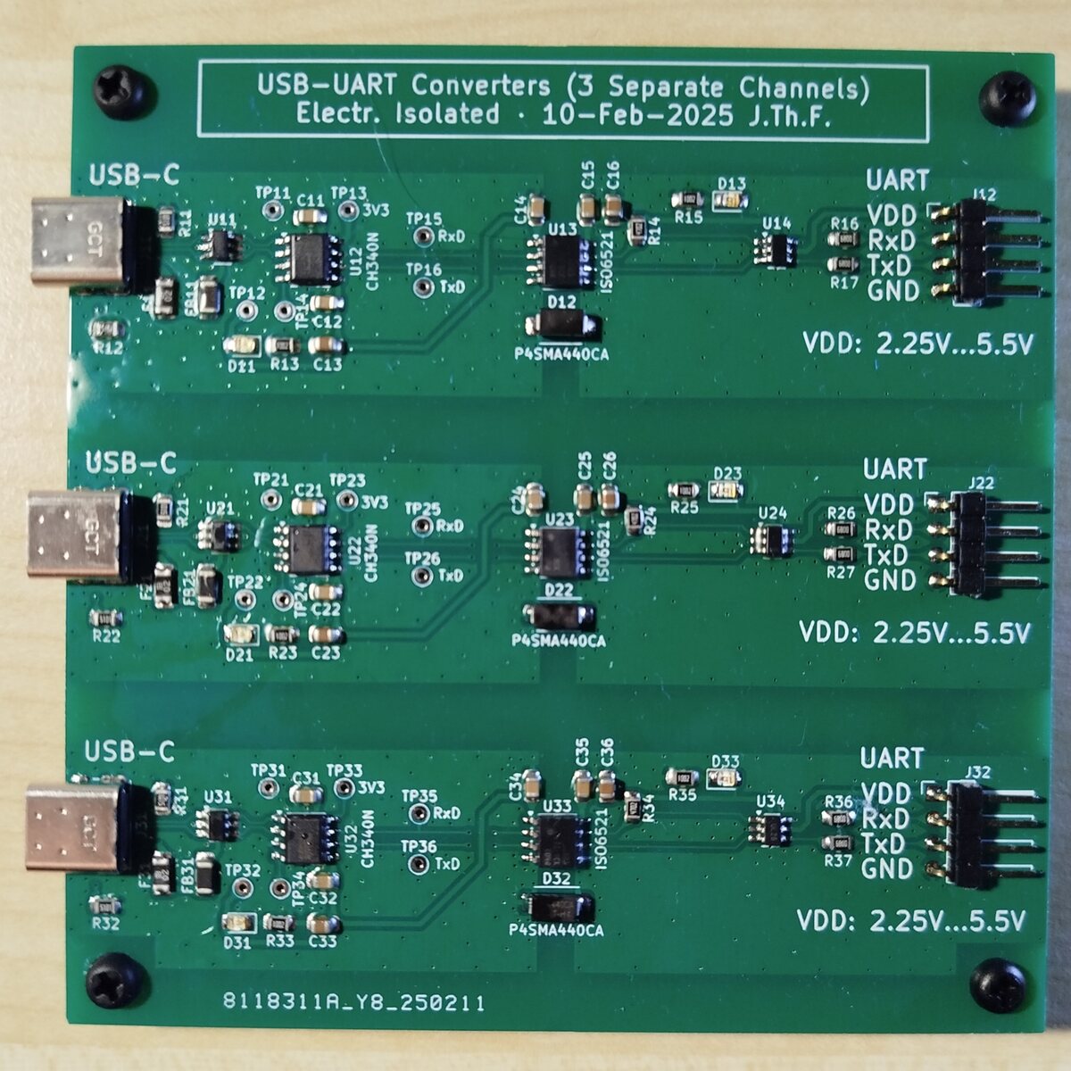

OP
anbei noch der letzte Stand von Version 2, der gerade bei JLC produziert wird – der Vollständigkeit halber, falls noch jemand daran interessiert sein sollte. Ich habe gleich drei identische Kanäle davon auf eine 100x100-mm²-PCB gepackt, weil ich auch manchmal mehrere gleichzeitig benötige.
