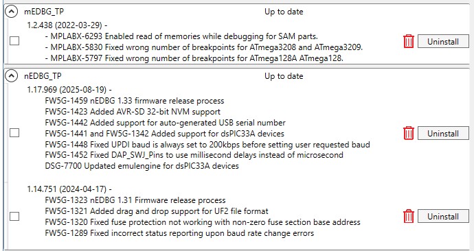

von Veit D. (devil-elec)
nur eine Idee. Vielleicht benötigt es bei dir die Installation des
Firmwarepakets bevor die manuelle Nachhilfe mit Dateien kopieren Wirkung
zeigt. Also die runtergeladene Datei ohne .zip Endung doppelklicken,
dann installiert sie sich.
Dann sollte ein Eintrag unter Tools > Device Pack Manager auftauchen.
Siehe Screenshot.
Dann würde ich schauen was on Disk sagt. Wenn noch alte Version
angezeigt wird, dann manuell laut Variante 2 in Ordner kopieren.
Vorher immer Microchip Studio schließen und danach wieder öffnen. Sollte
selbstverständlich sein. Spätestens dann sollte on Disk die aktuelle
Version anzeigen. Bei allen Aktionen wüsste ich nicht was daran schief
gehen sollte.
